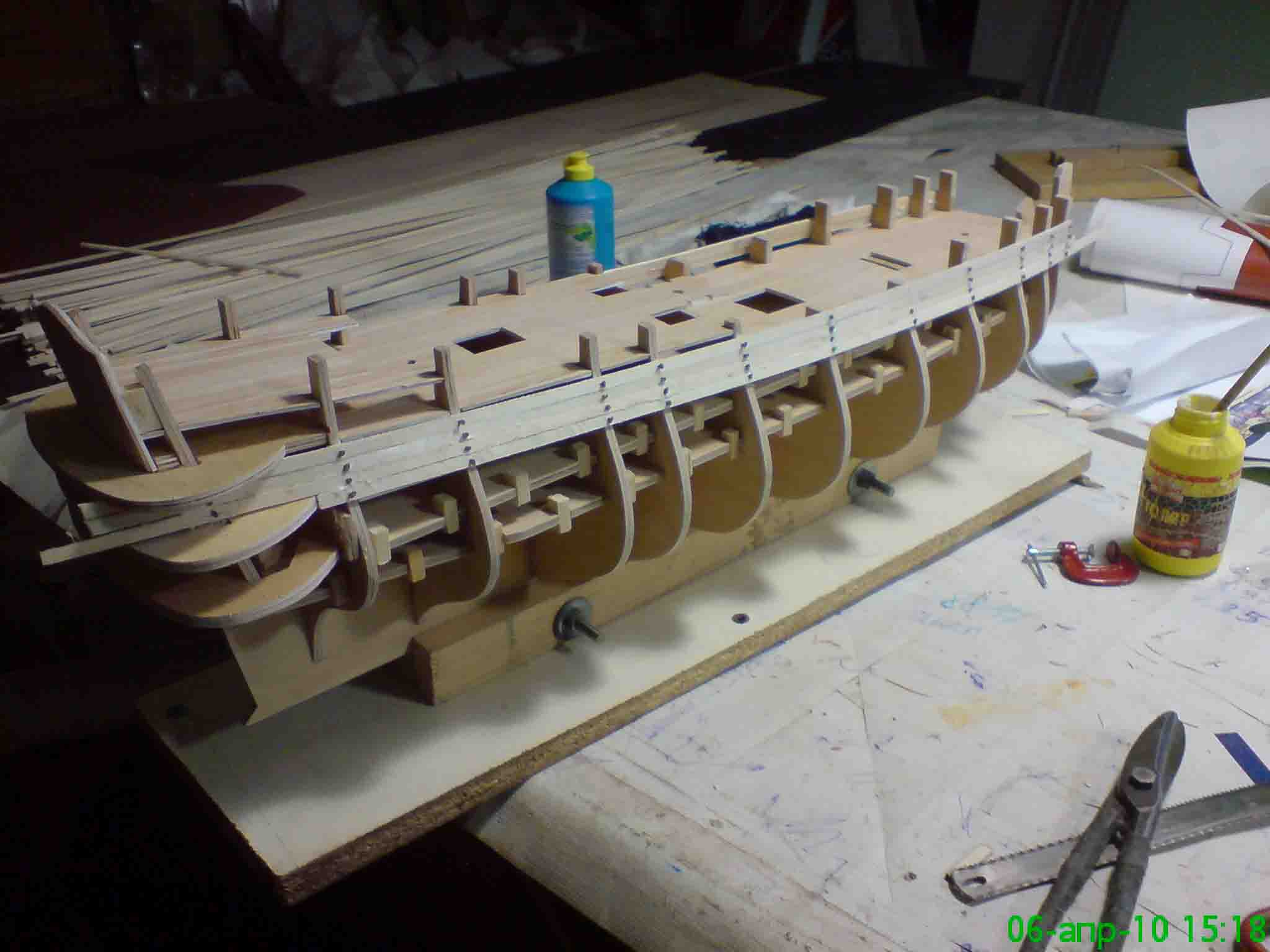

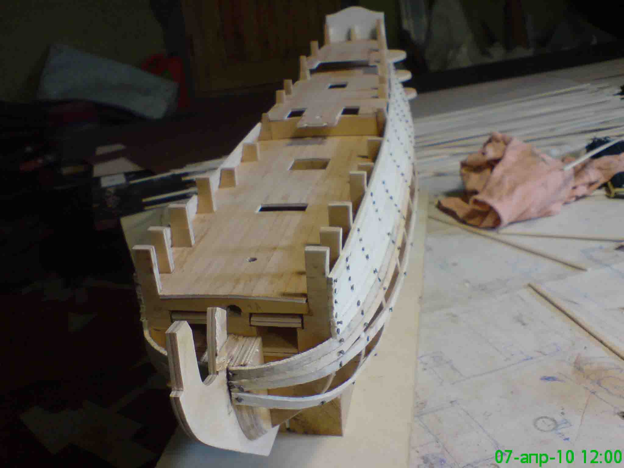

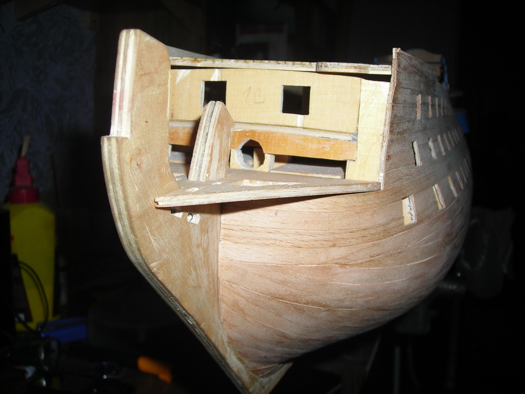

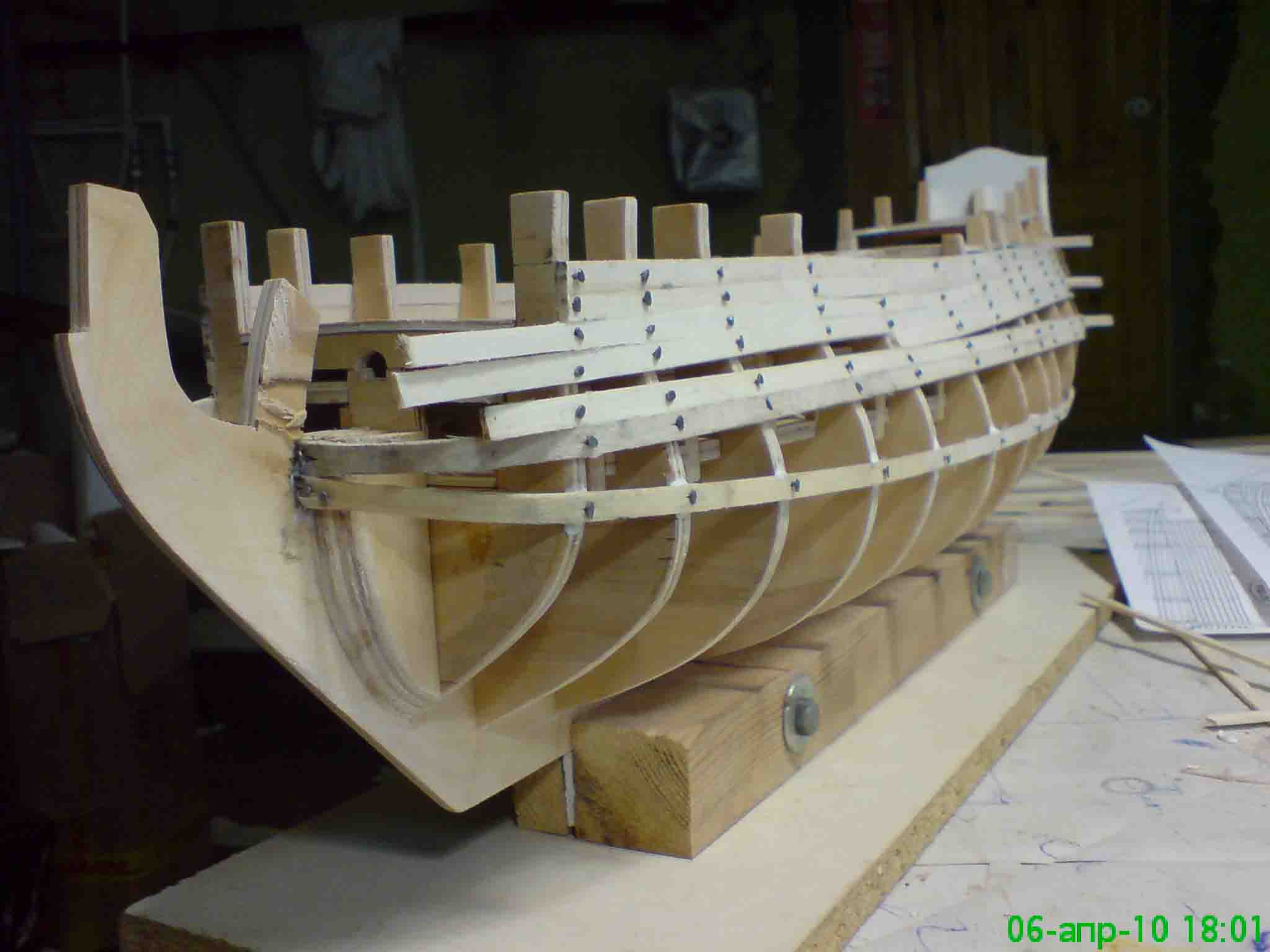

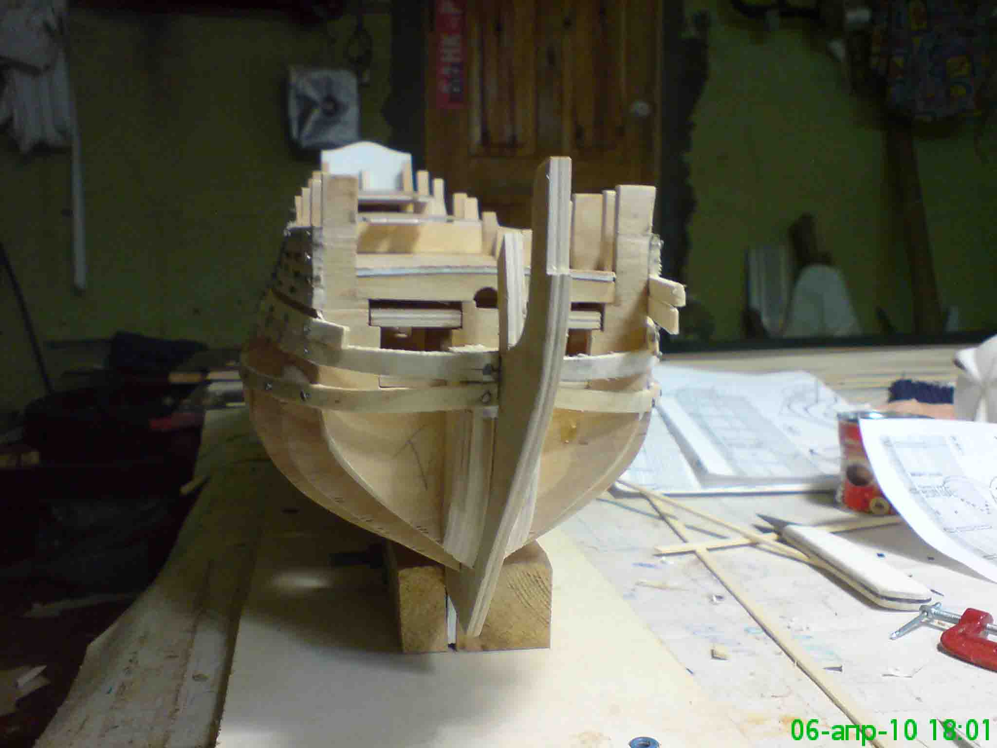

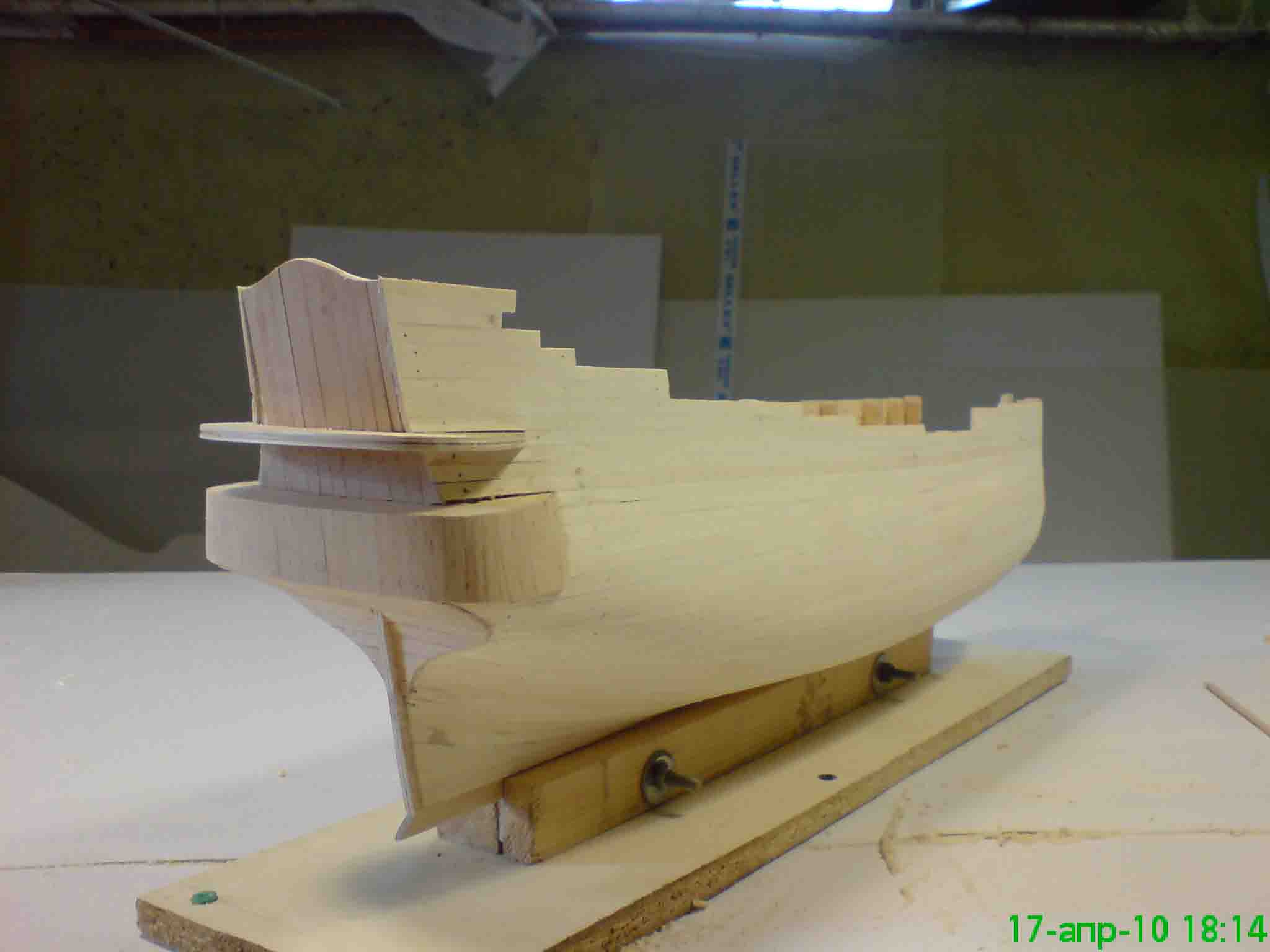

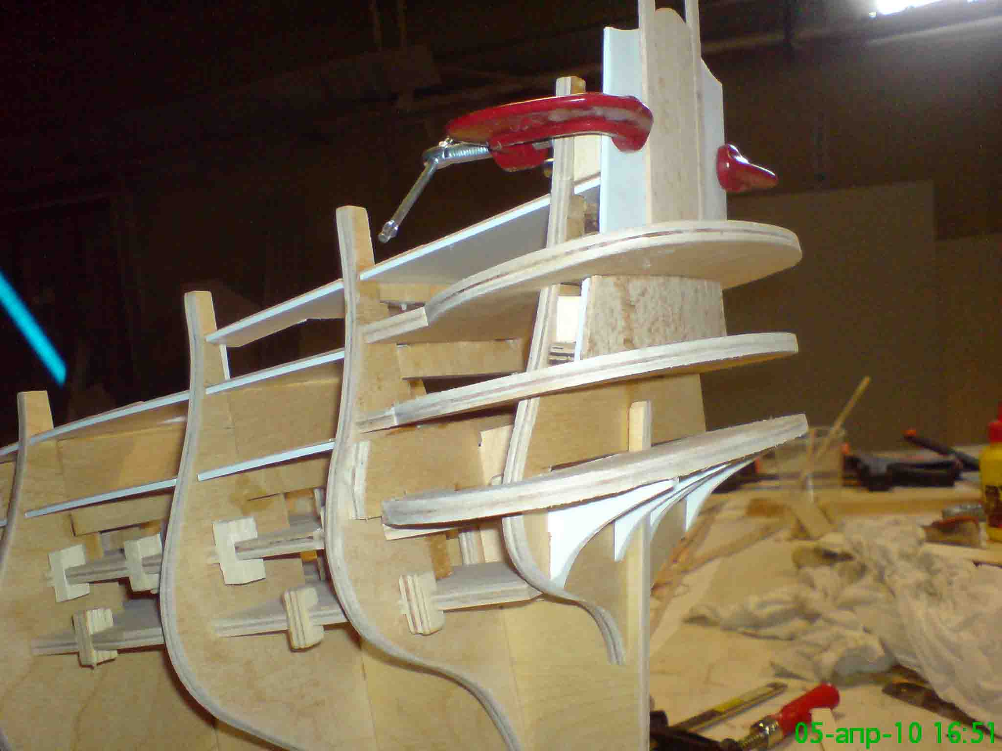

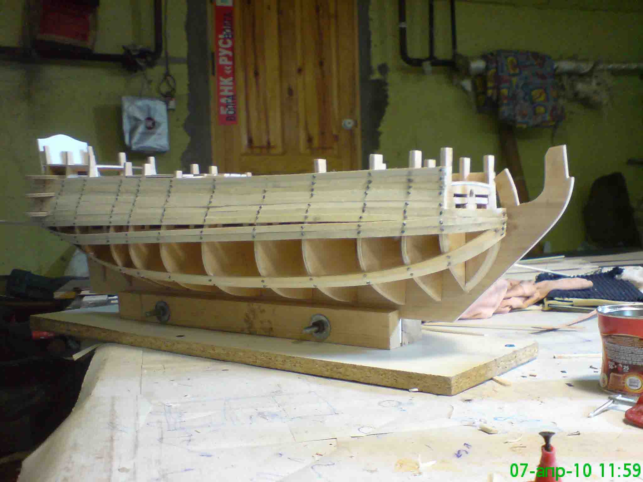

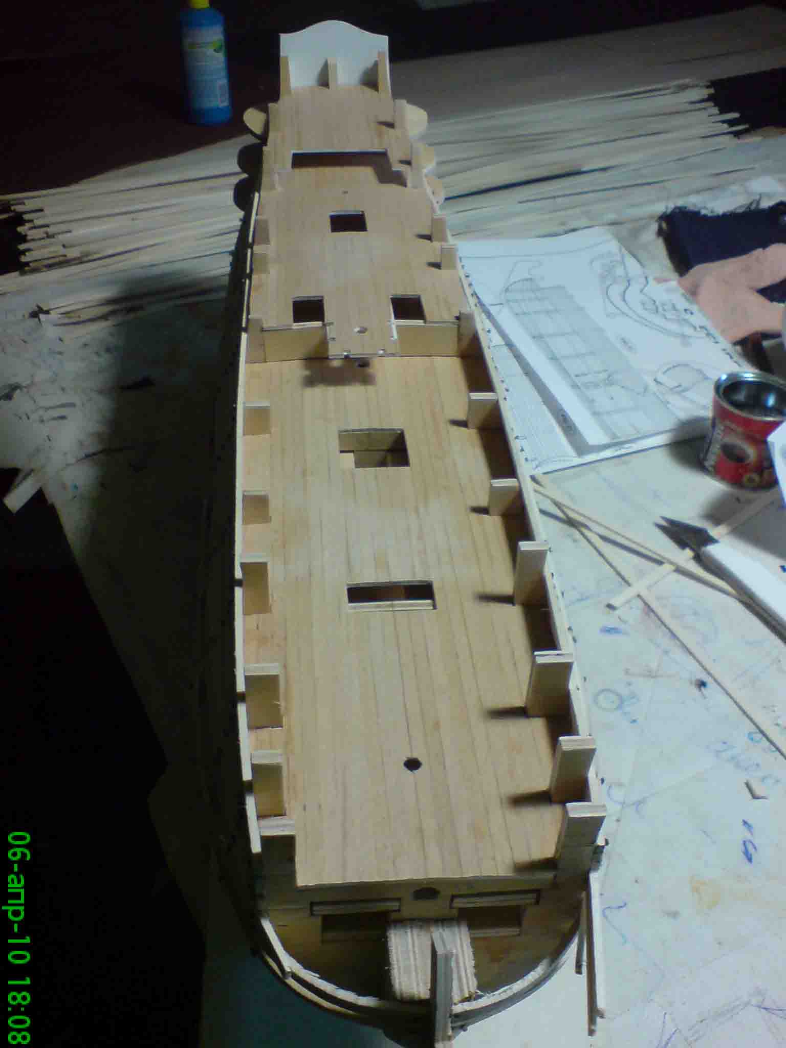

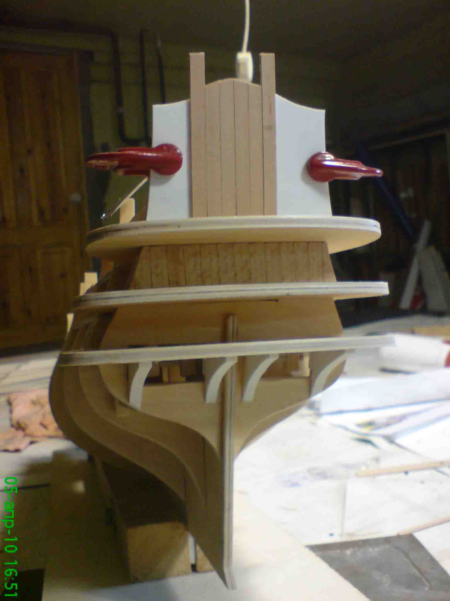

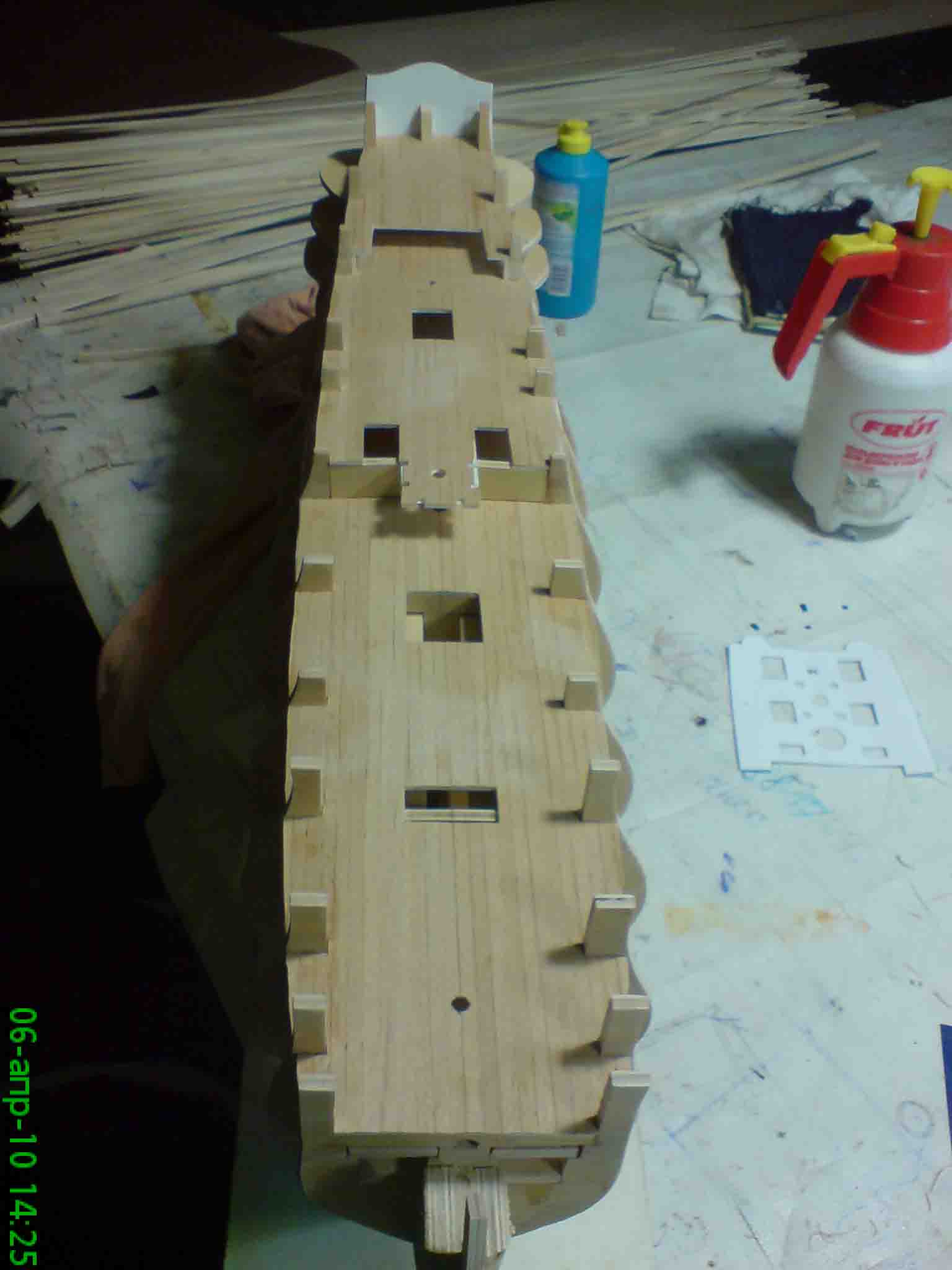

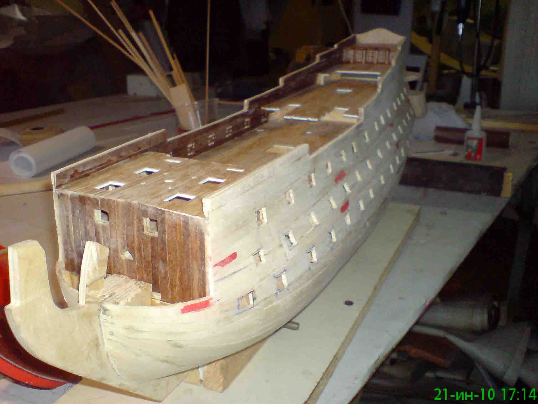

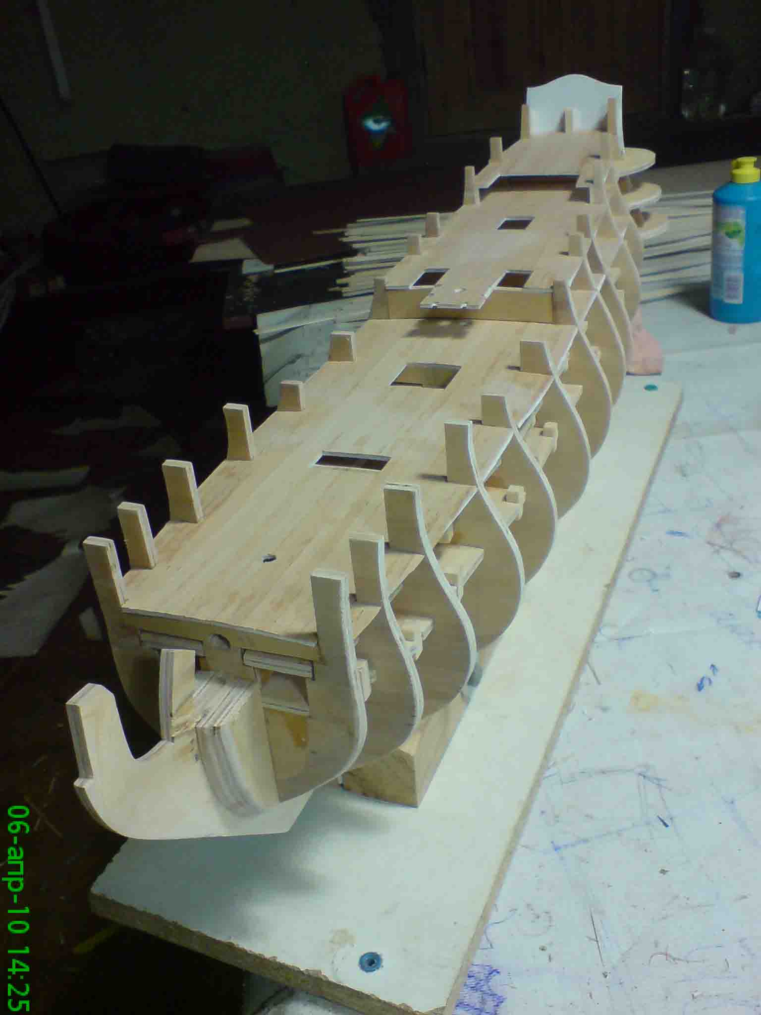

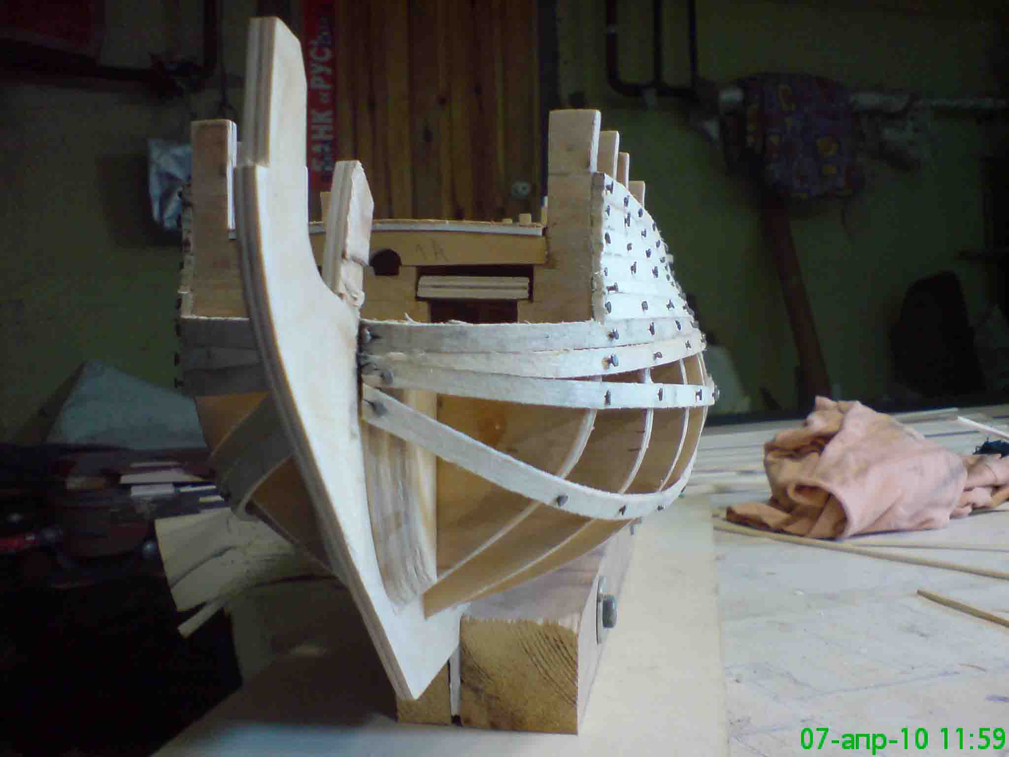

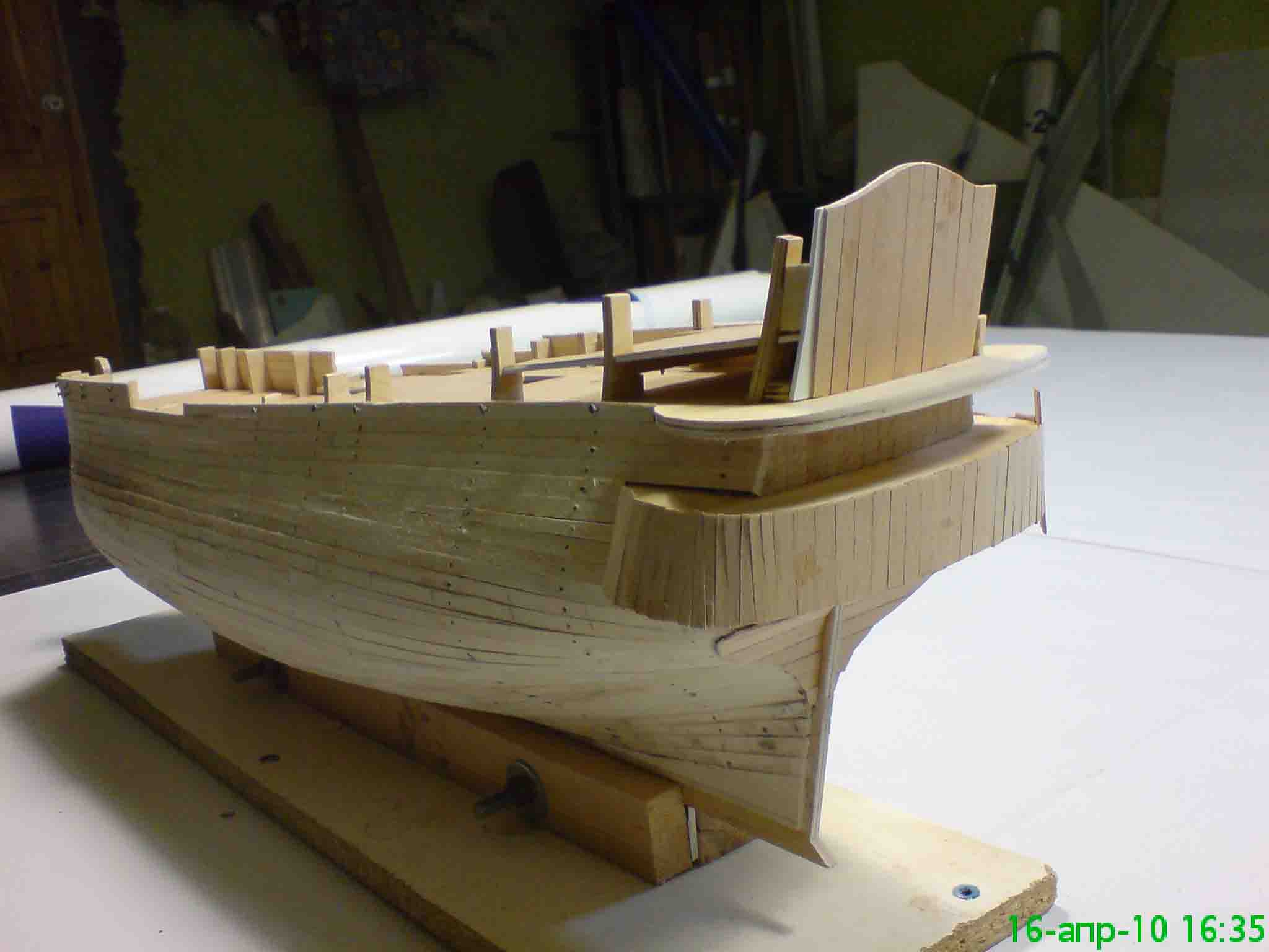

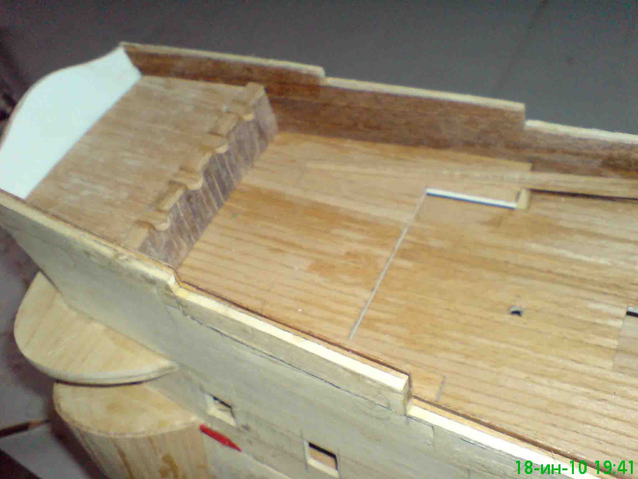

Всем добрый вечер! Начну потихоньку делиться фотками,делаю San Felipe по чертежам MANTUA. Это мой первый опыт.

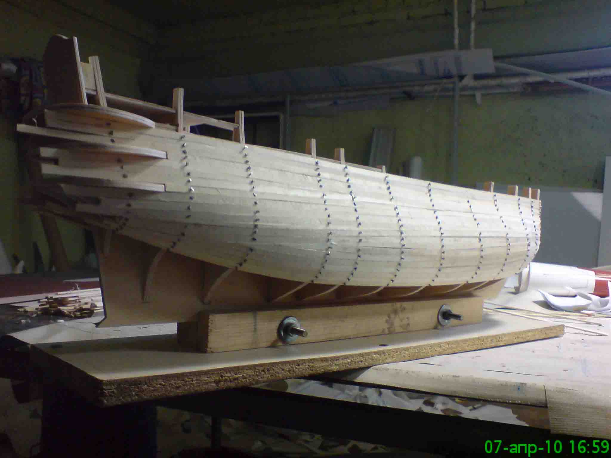

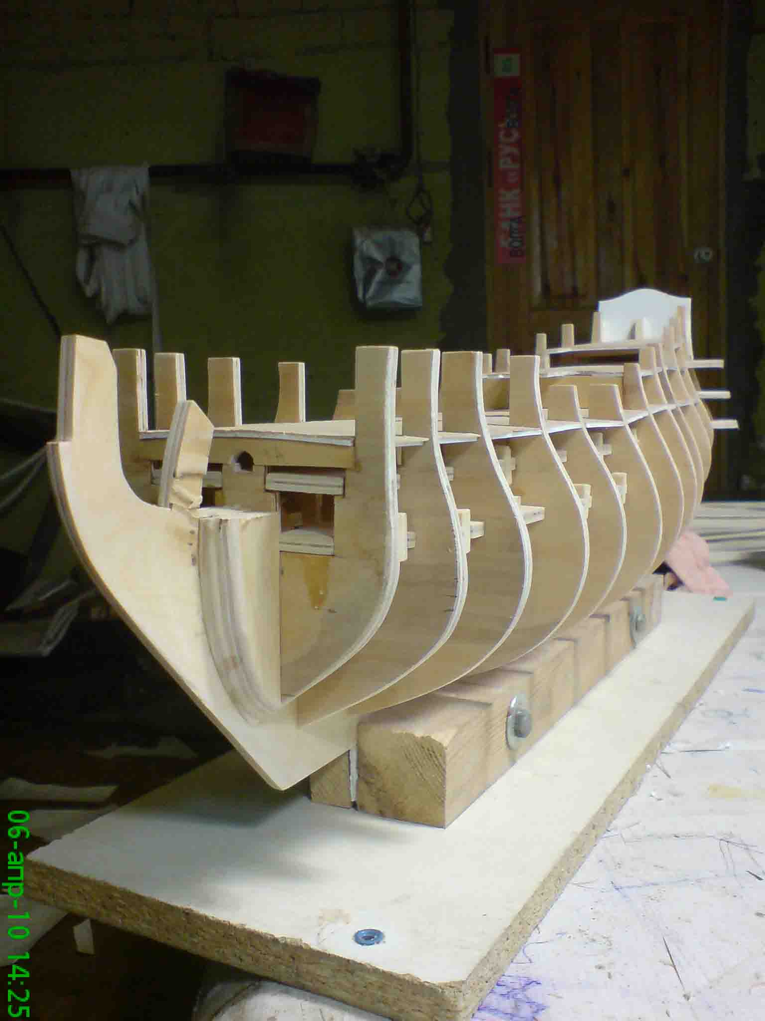

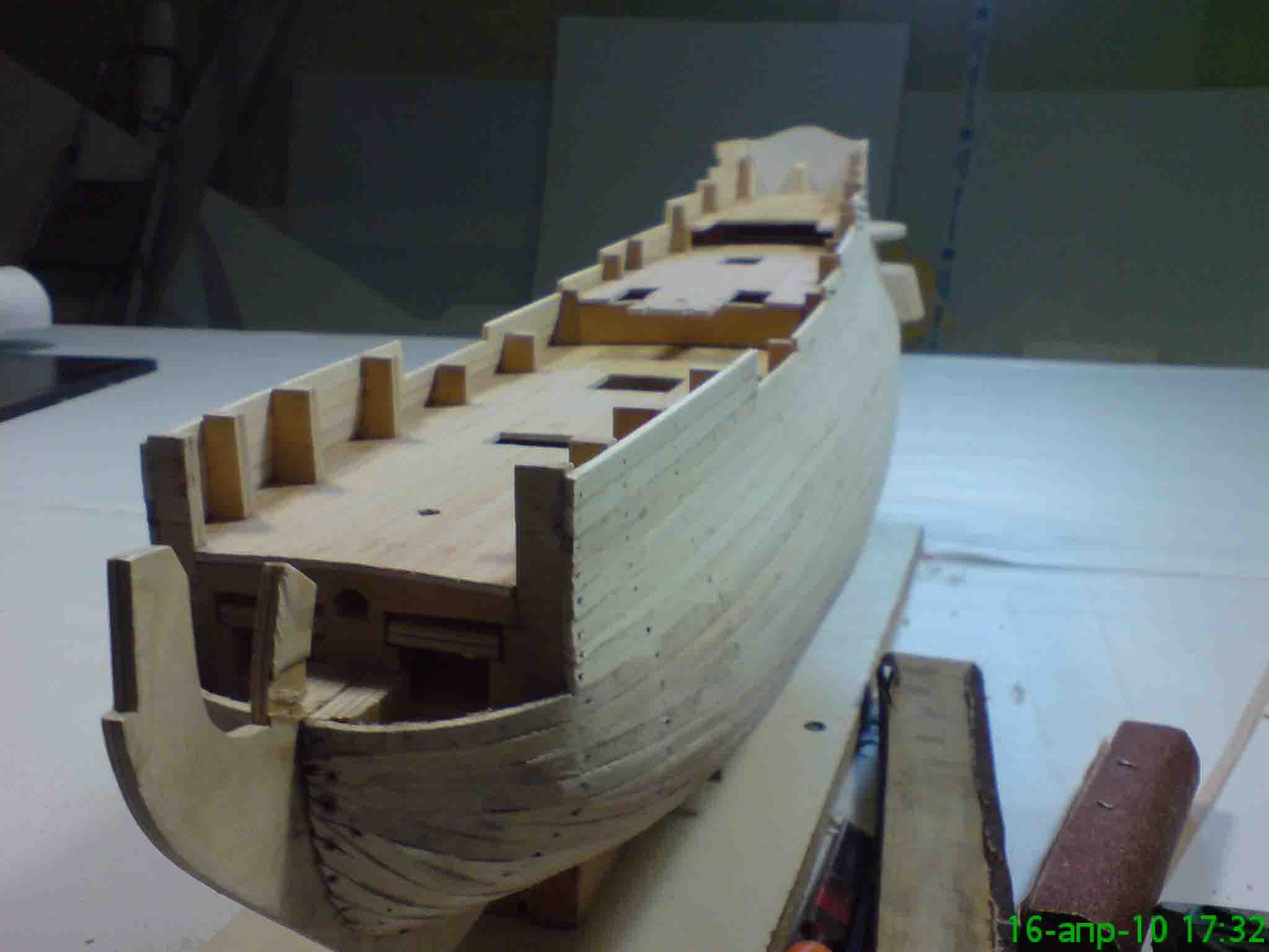

Re: San Felipe

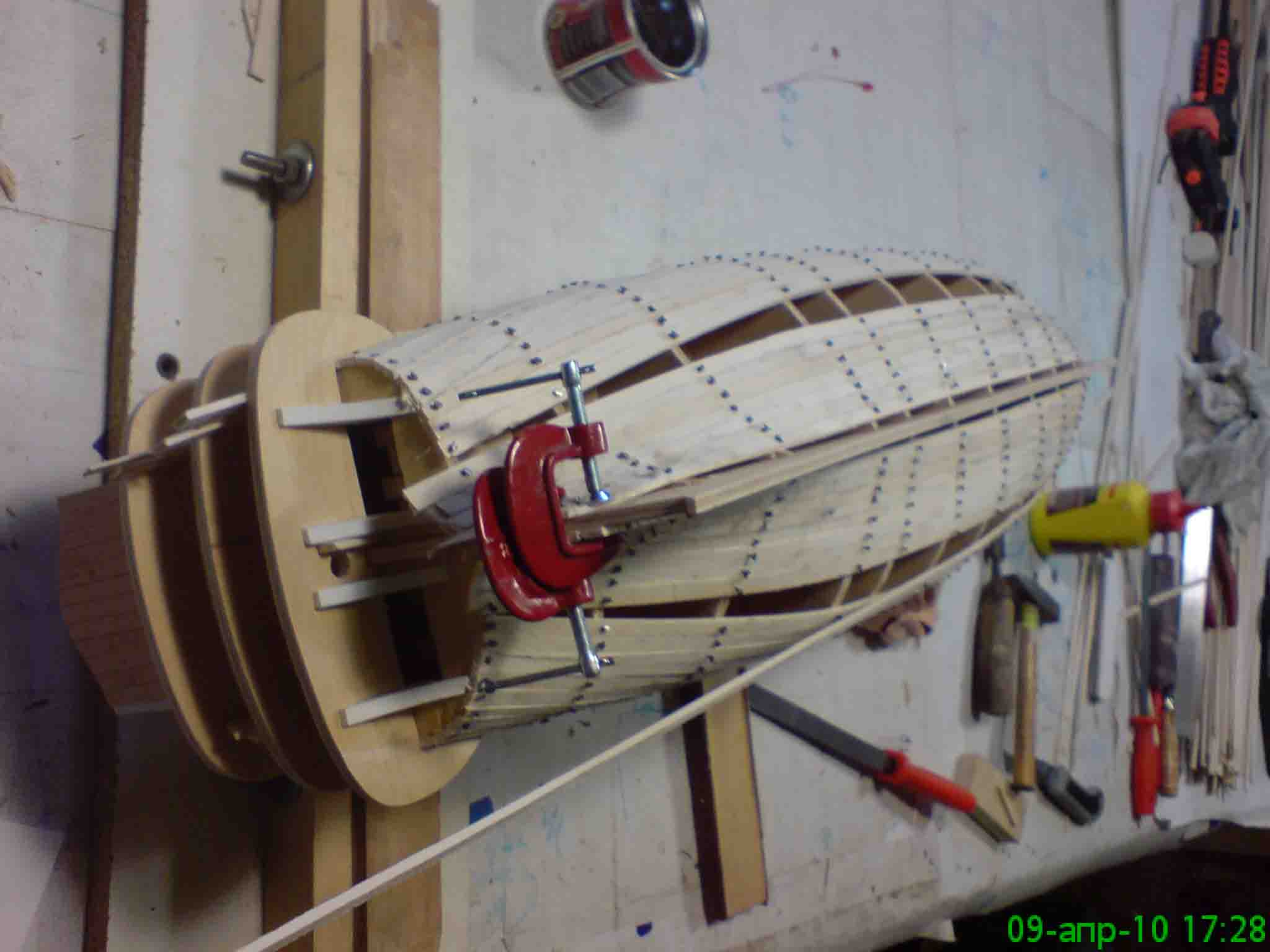

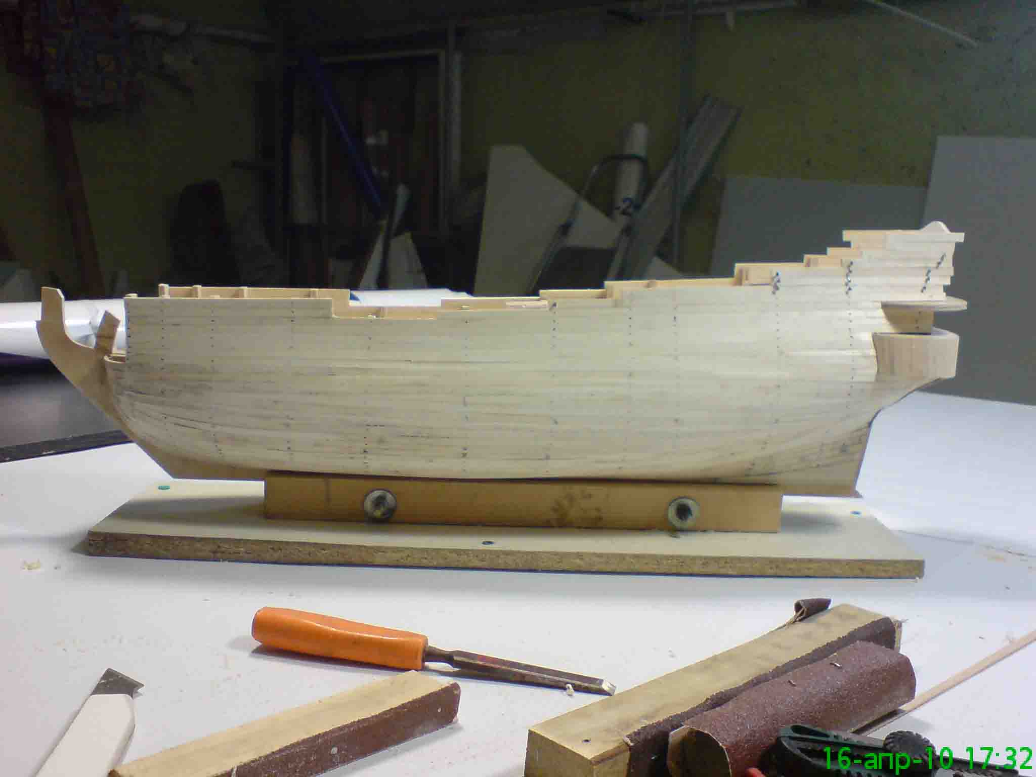

Вроде получилось,спасибо за внимание!

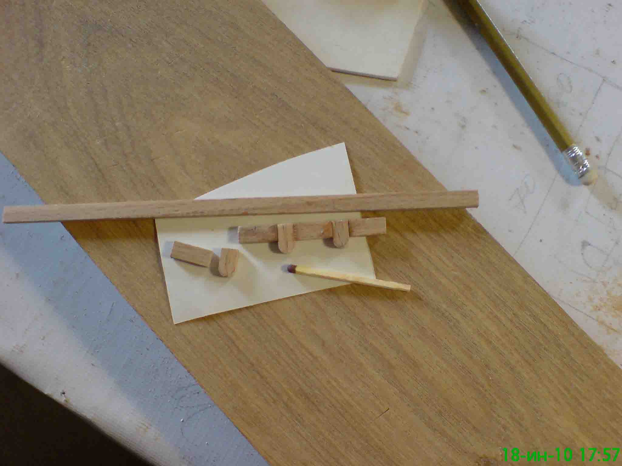

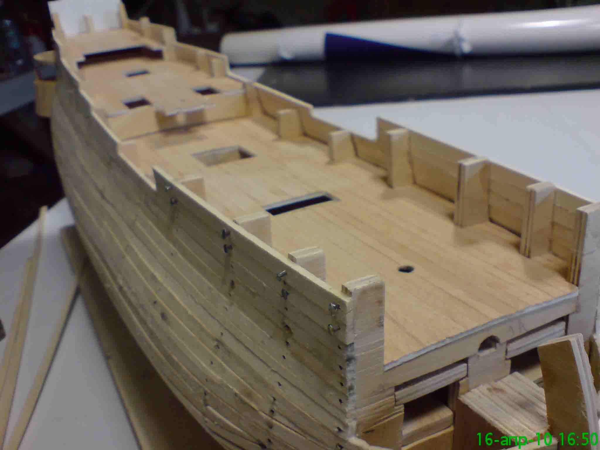

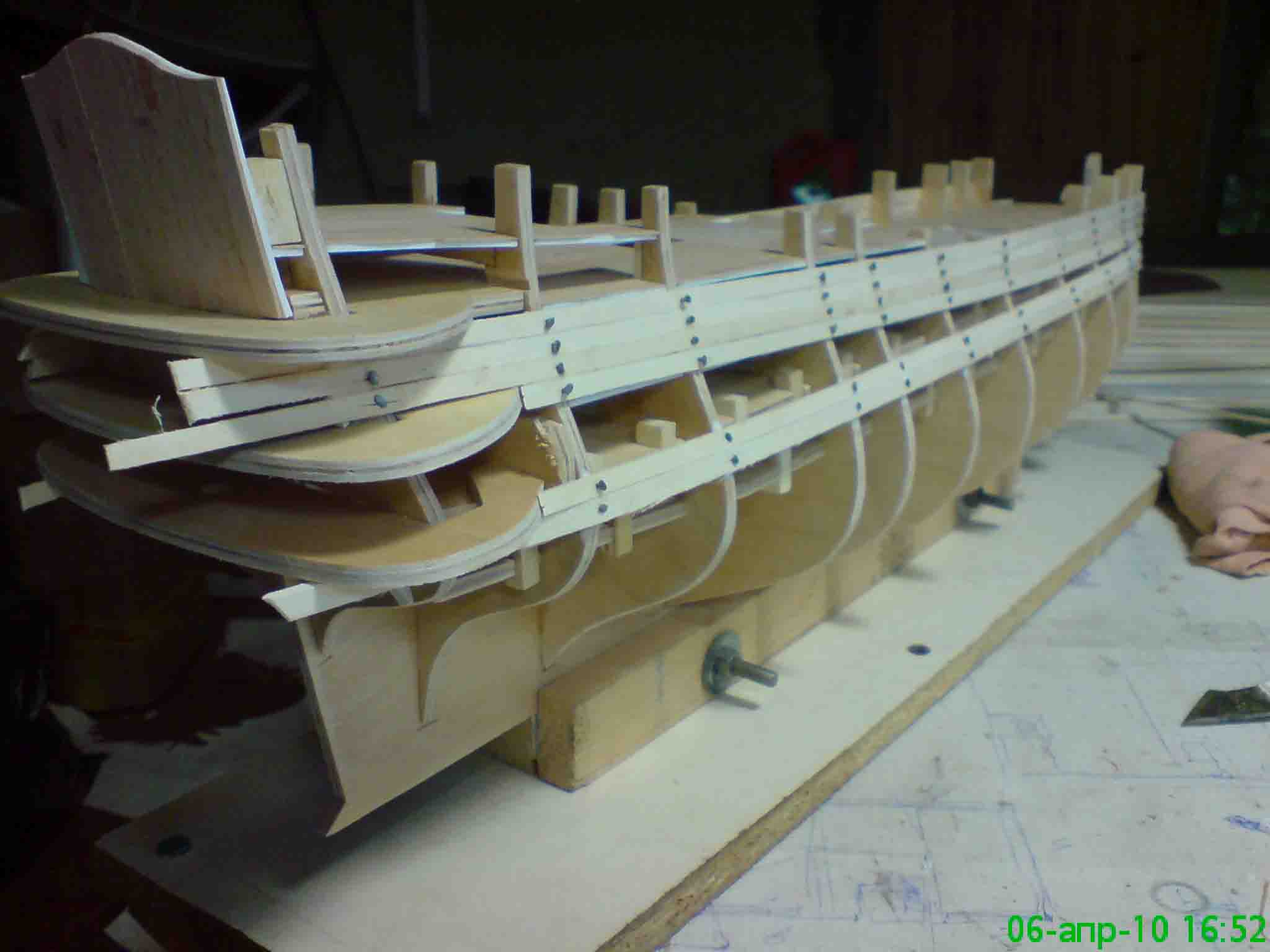

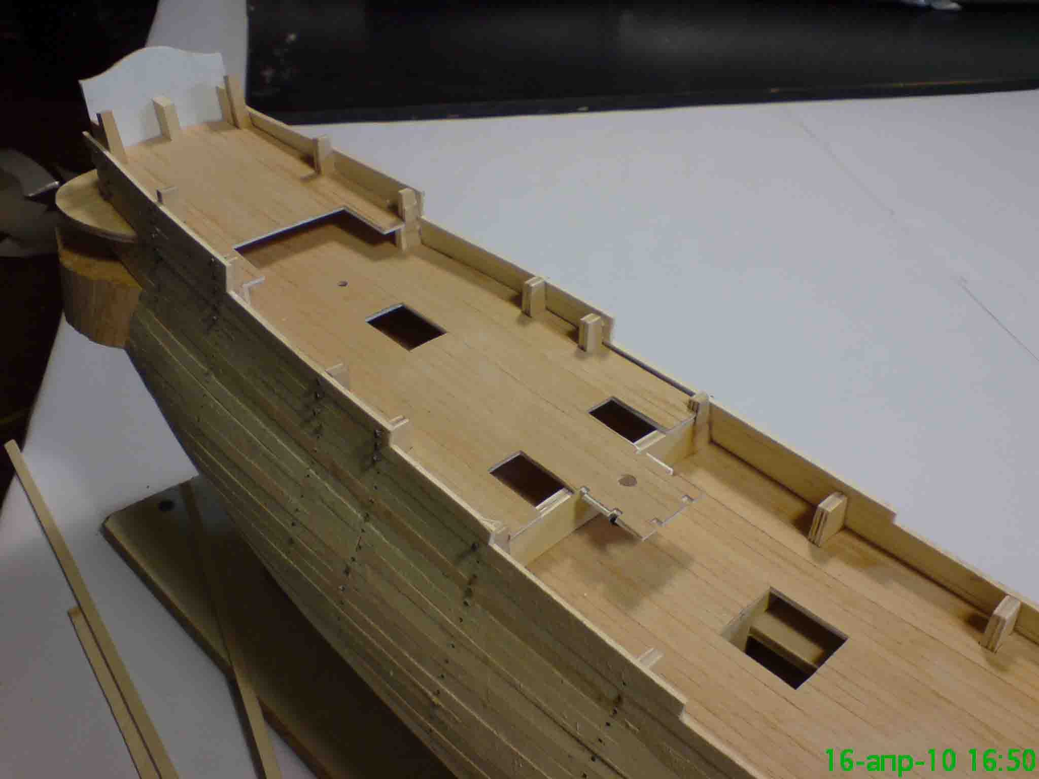

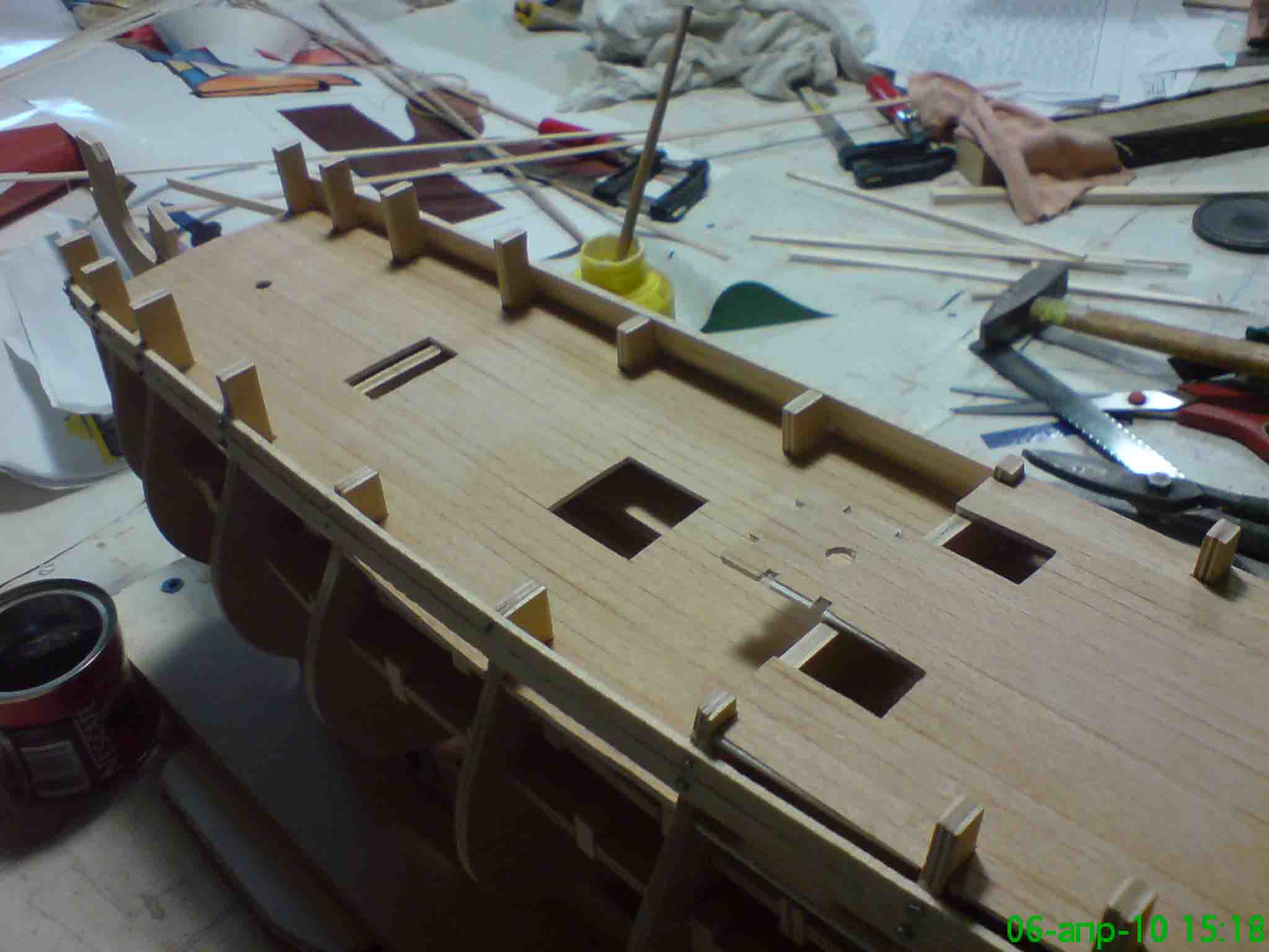

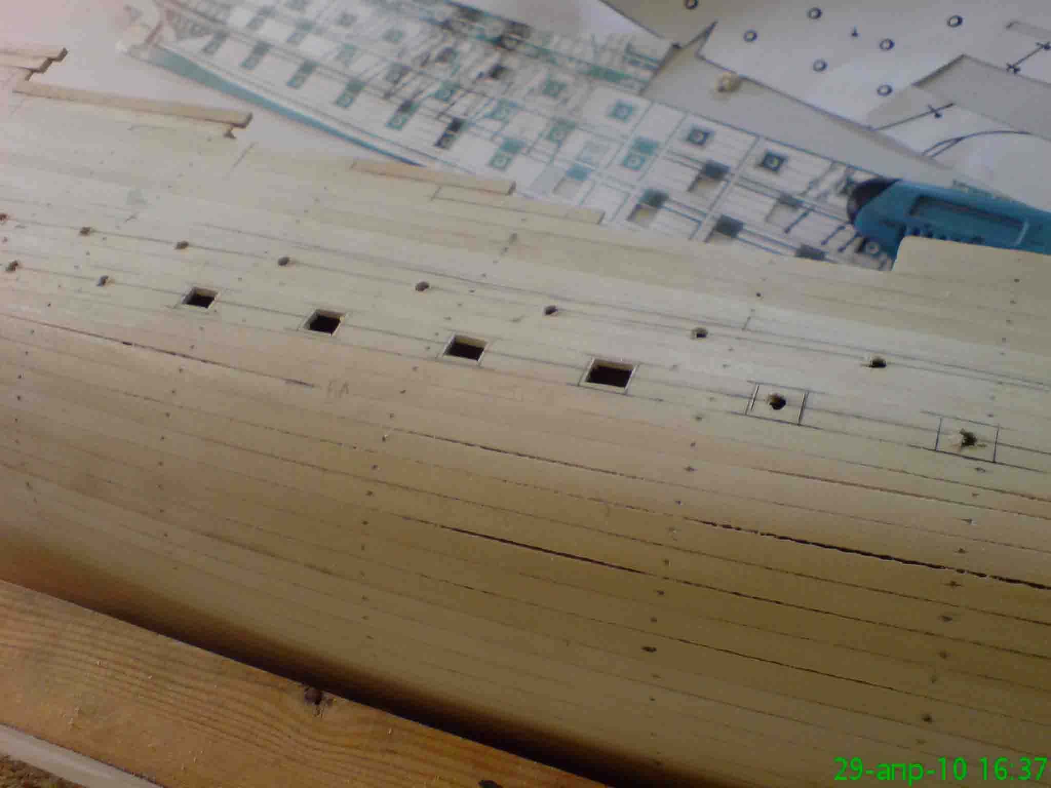

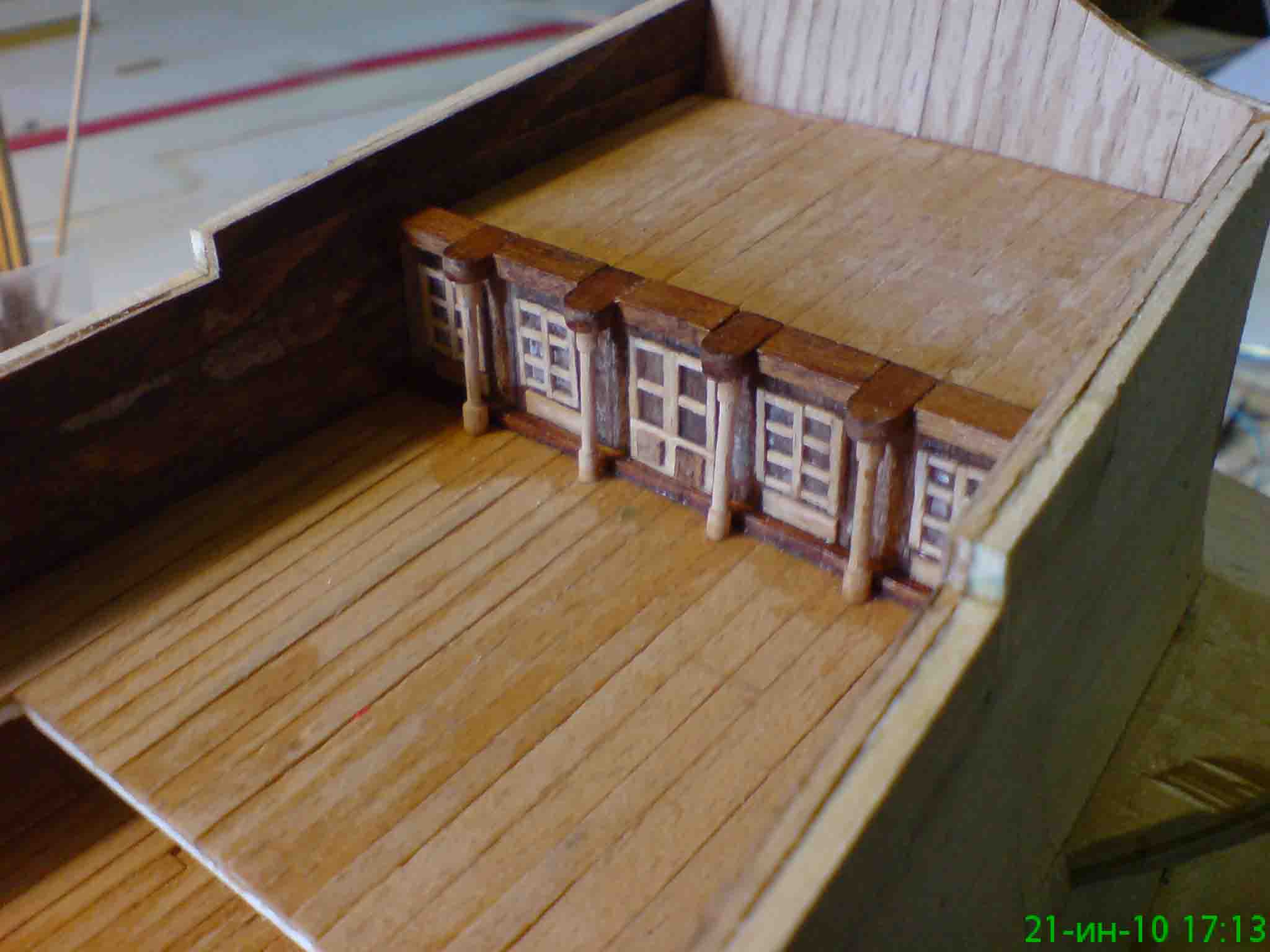

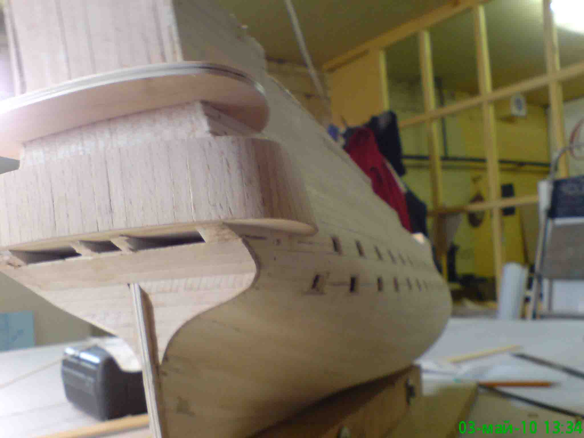

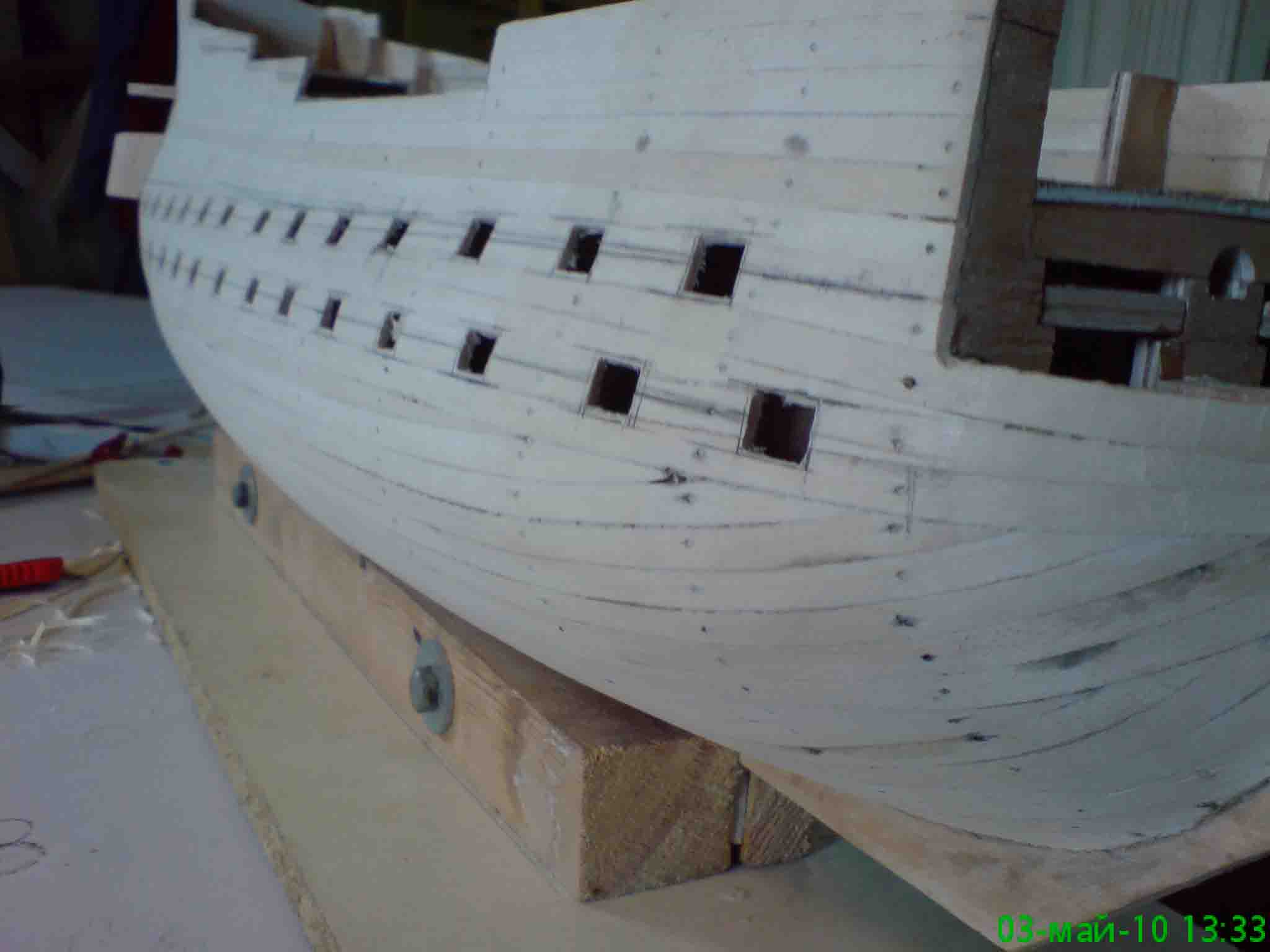

Re: San Felipe

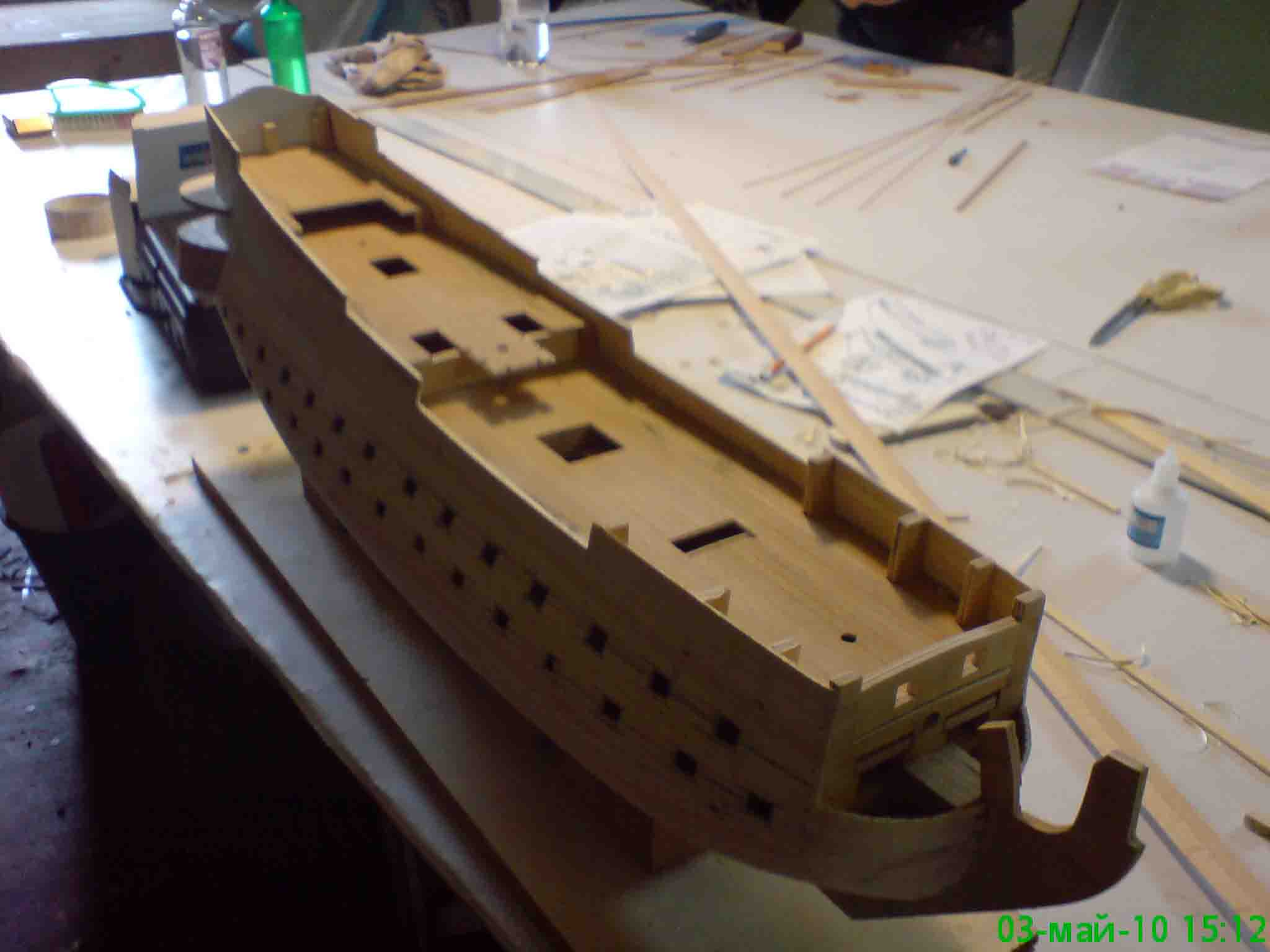

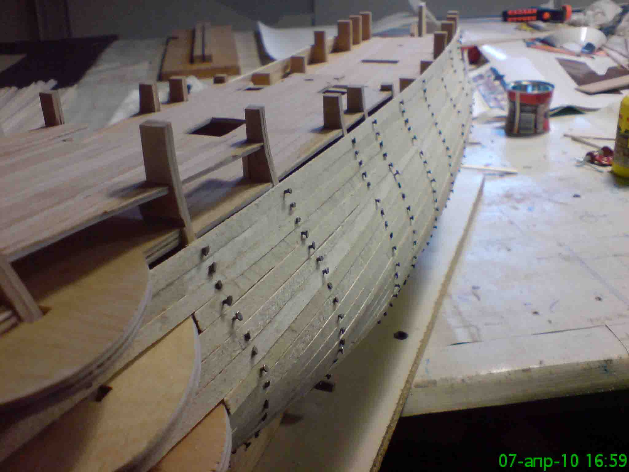

Добрый вечер Всем ! Добавляю еще фото о проделанном,спасибо за внимание !

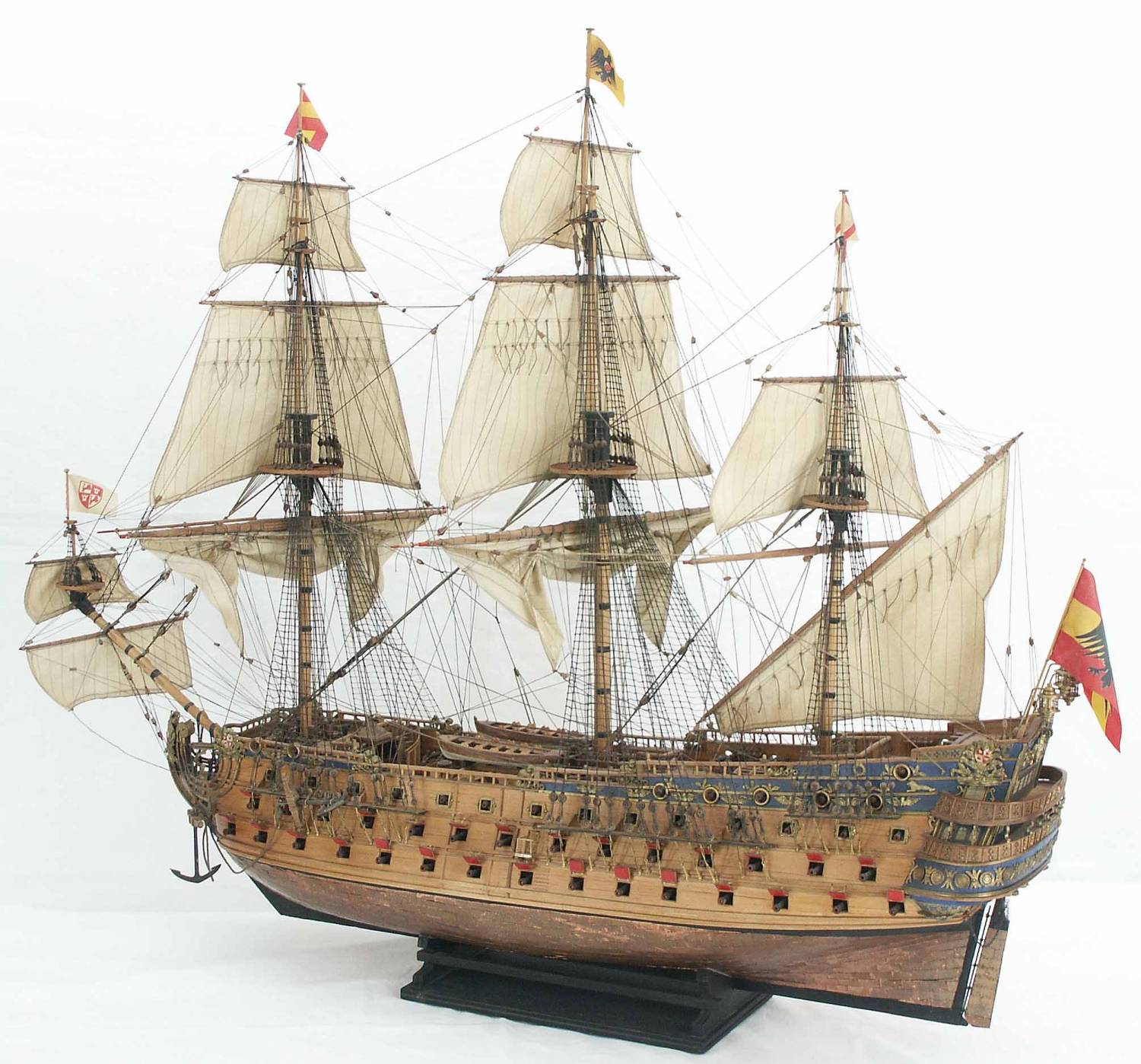

bibr, вот Вам для вдохновения:http://www.modelismonaval.com/magazine/ ... agrau.html

Привет,коллеги ! Спасибо за слишком лестные отзывы! Думается,что отдельная тема-это будет слишком,-сейчас хорошо-
выкладываю фото и все,а ведь они старые. Сейчас процесс постройки стал замедляться,пошли лафеты,мучаюсь с
формой для литья пушек,уже неделю идут эксперименты по созданию решеток на люки,кстати,все,что про них написано в книгах-довольно спорно и много сложнее,чем на бумаге-позже фото на эту тему будет.
На счет резьбы: я купил пластику и заблаговременно запасся бор машинкой,а т.к. у меня образование художественное,
правда не прикладное отделение, какие-никакие понятия есть -то... а вообще больше надеюсь на терпение,которое
при таких задачах очень хорошо вырабатывается-главное к идее не остыть!
А ориентир для внешнего облика я нашел в сети-вот такой мне ближе,хоть вблизи некоторые элементы грубоваты,
но мне видится,что тут поймана идея-от него морем пахнет-я думаю,если делаешь для души-это главное,
в этом случае достоверность уходит на второй план.
с Уважением bibr

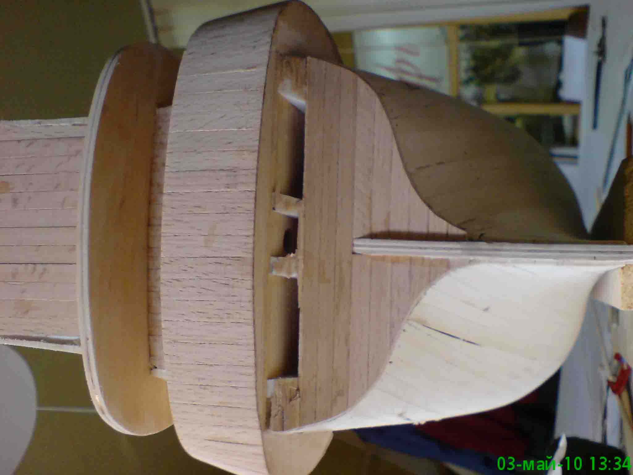

Re: San Felipe

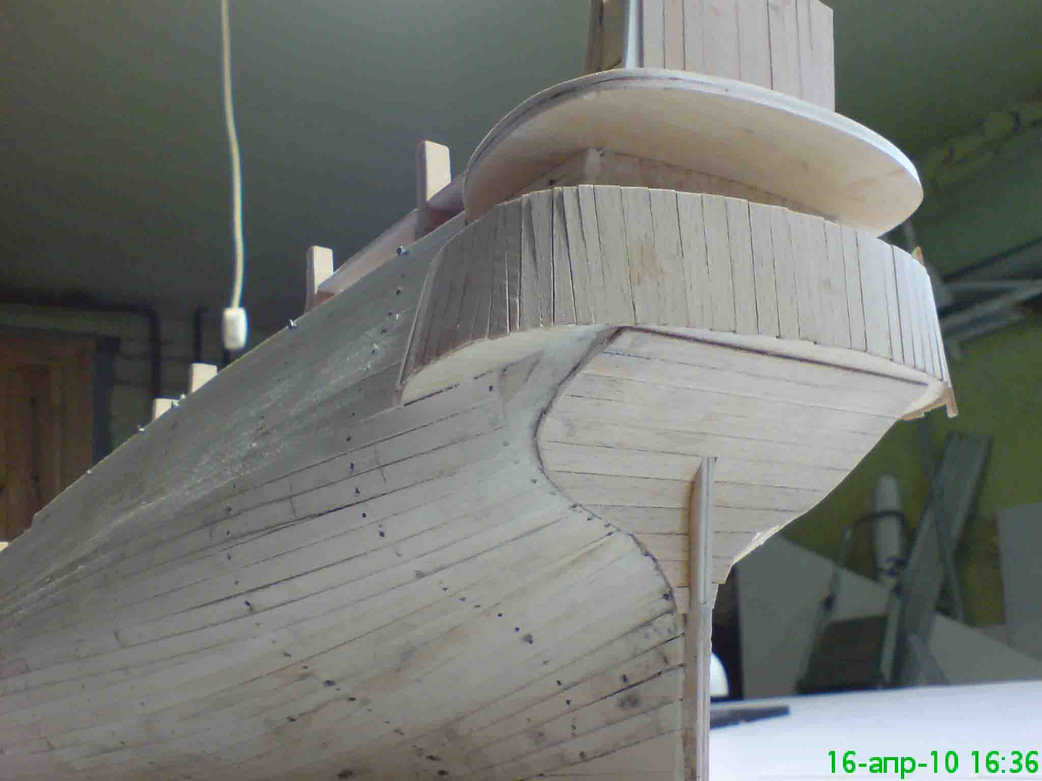

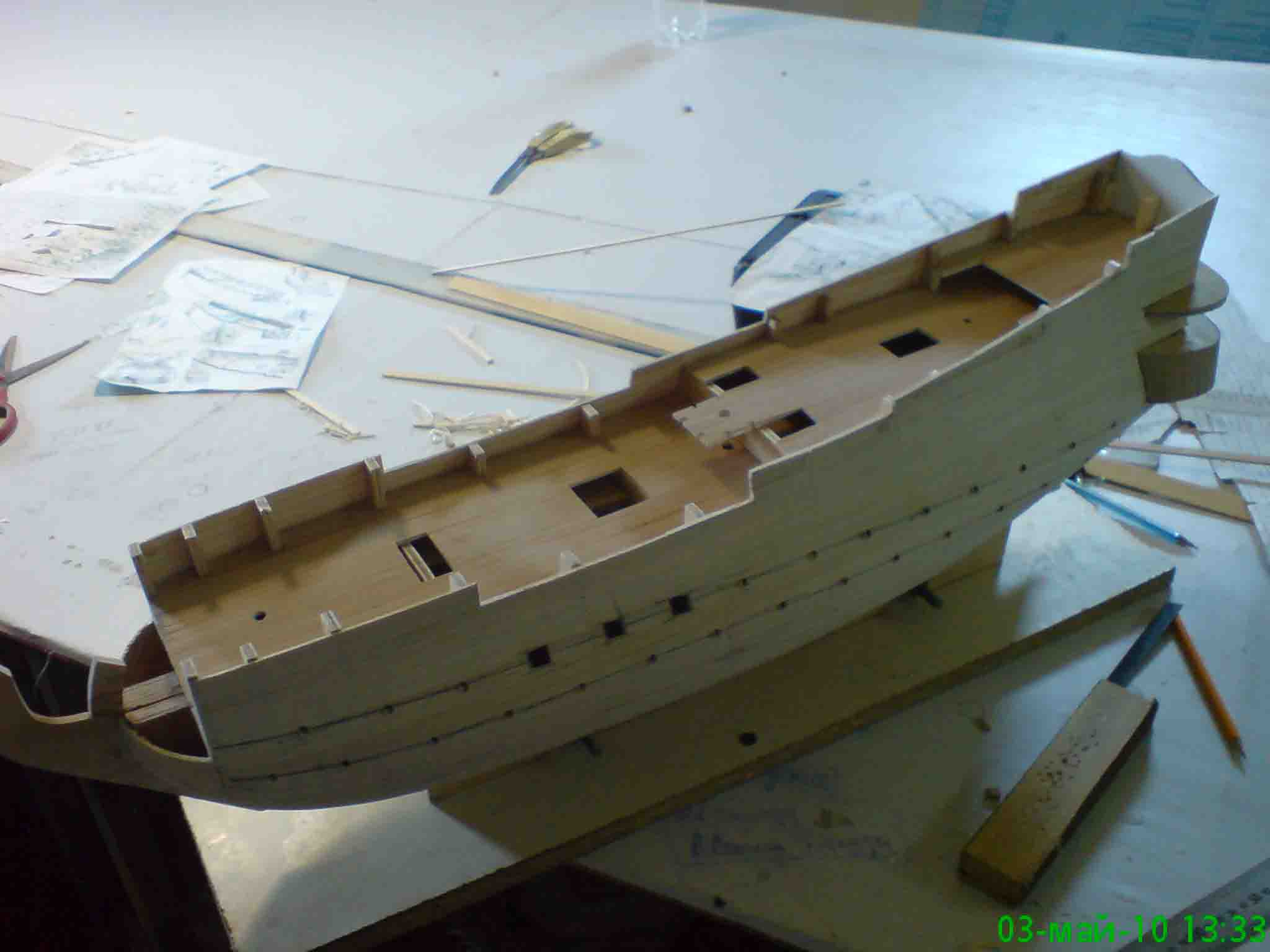

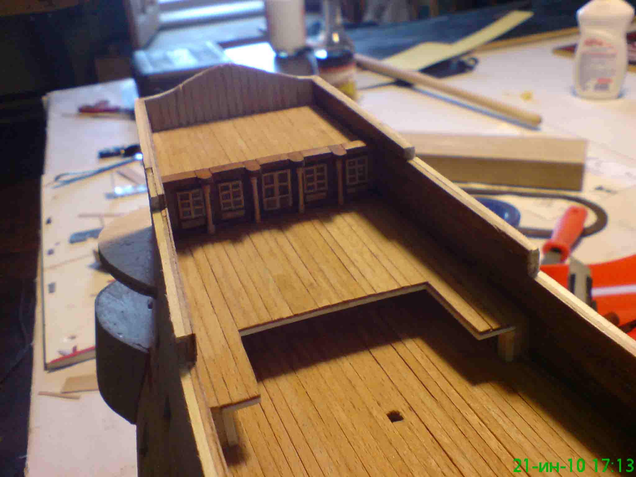

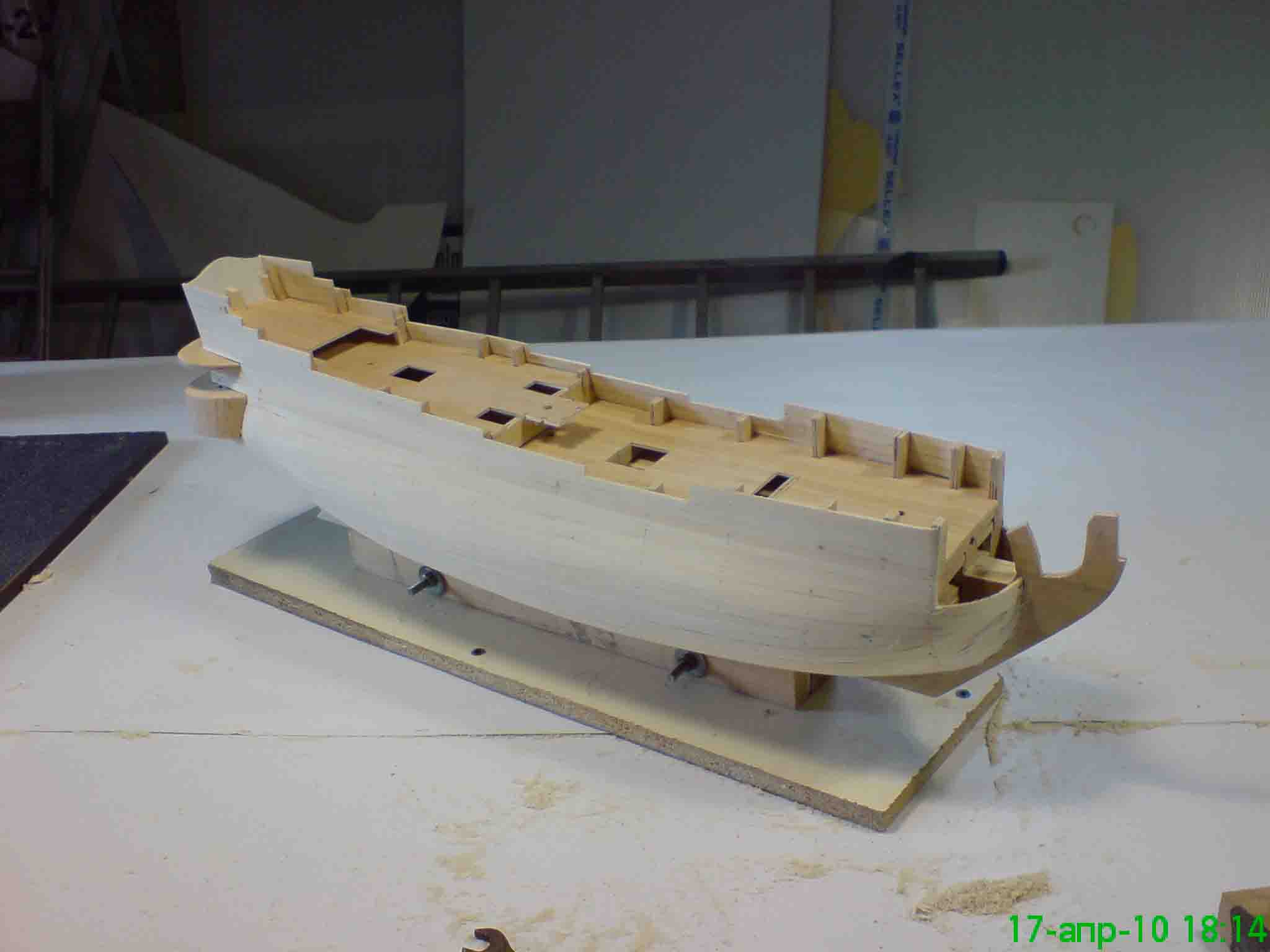

Всем привет! продолжаю выкладывать фотозапасы.
Дмитрий ,я посмотрел Вашу ссылку-впечатляет и удручает одновременно! конечно так сделать я не смогу,да и вариант
этот,кажется,слишком декоративный , я первый раз такую версию увидел!
с Уважением Игорь
ps кстати,пушечные порты я переделывал-не правильно отметил или слишком доверился чертежам-
красивая была картина-выломанные борта,жаль фото не сохранилось.

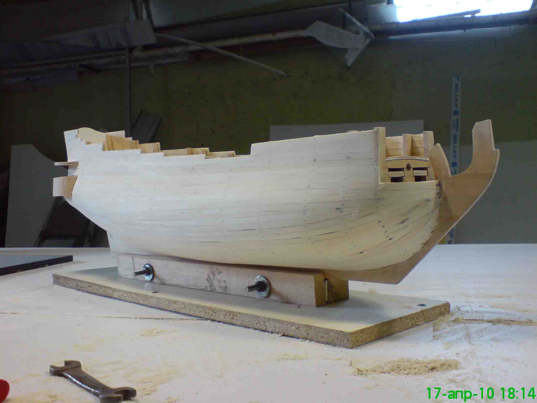

Re: San Felipe

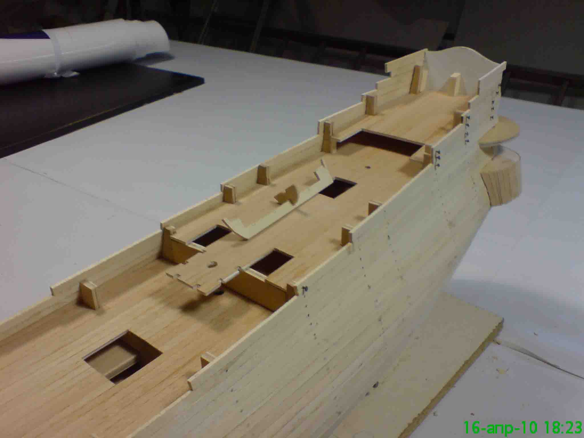

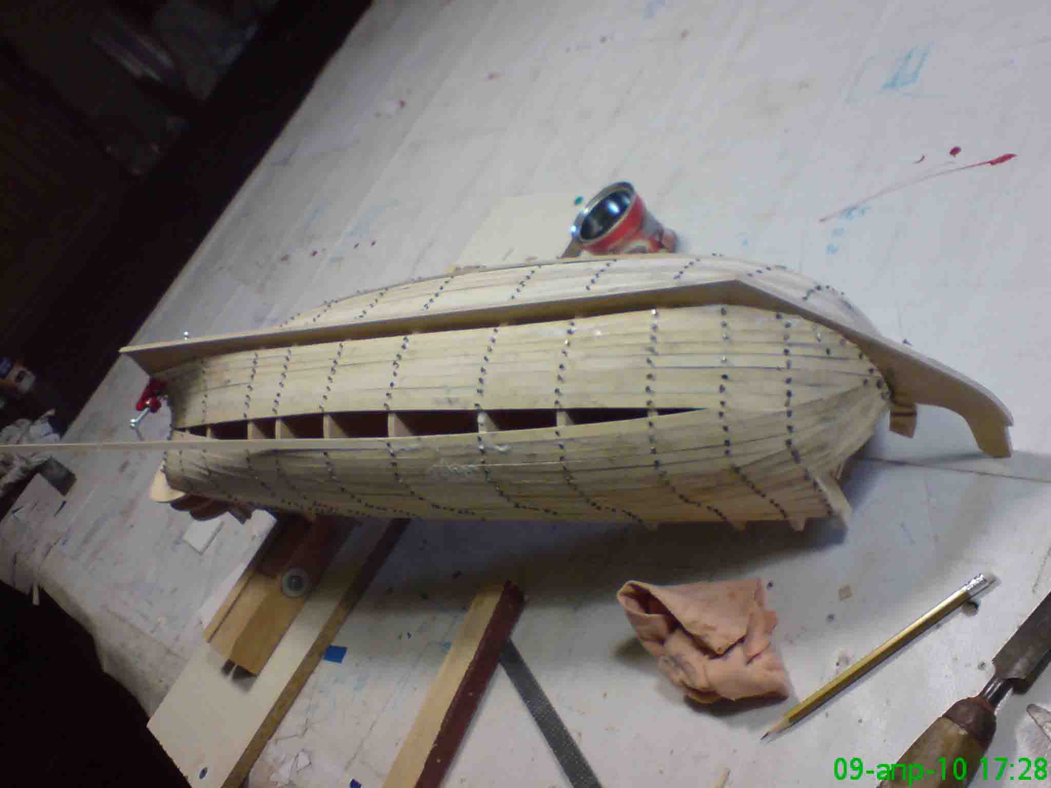

Всем привет ! Добавляю еще фото

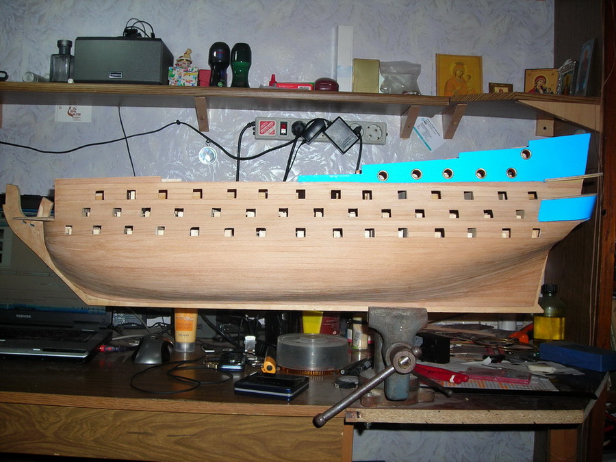

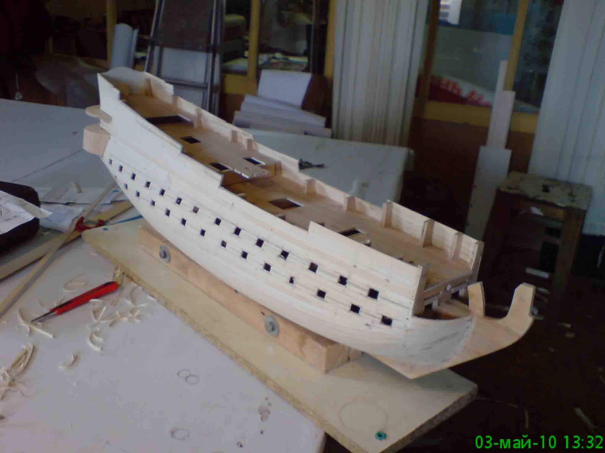

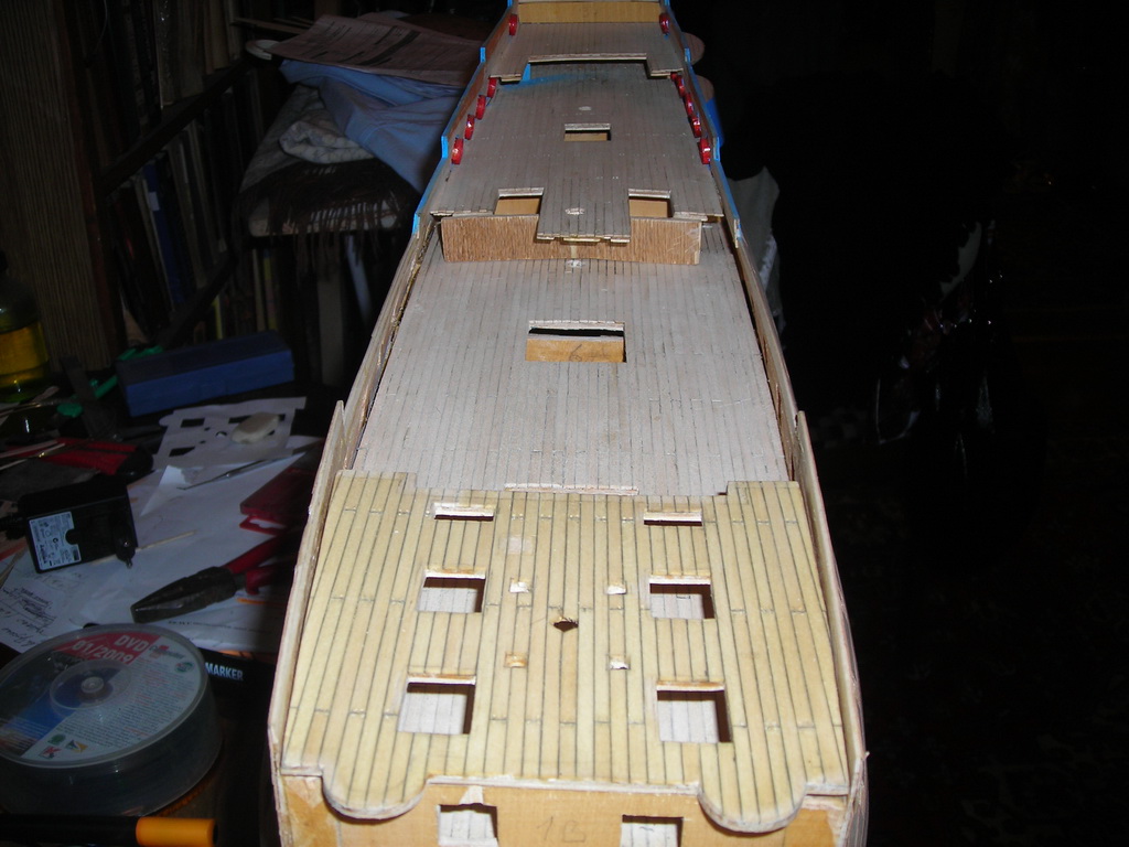

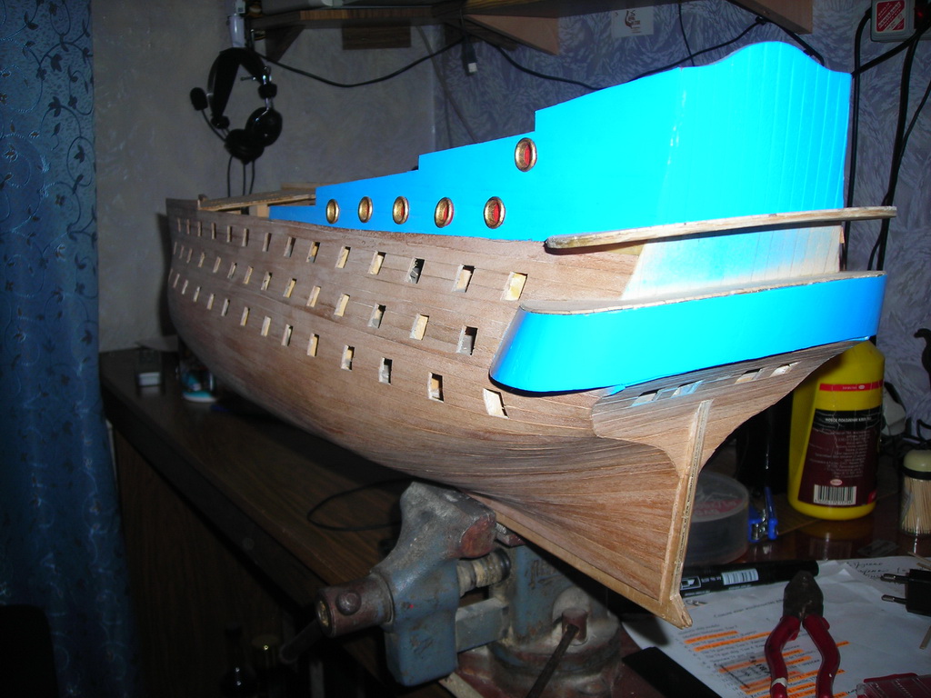

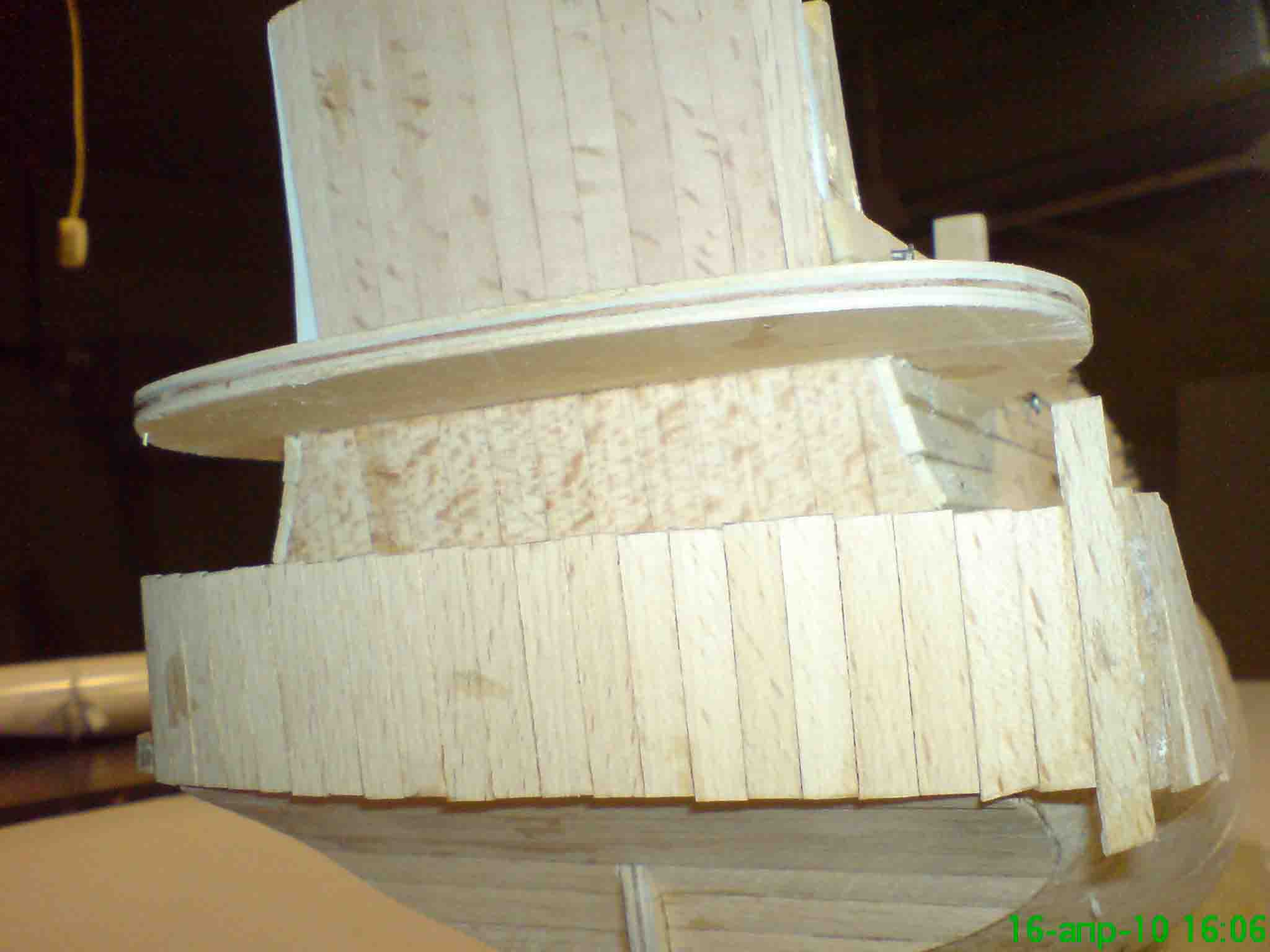

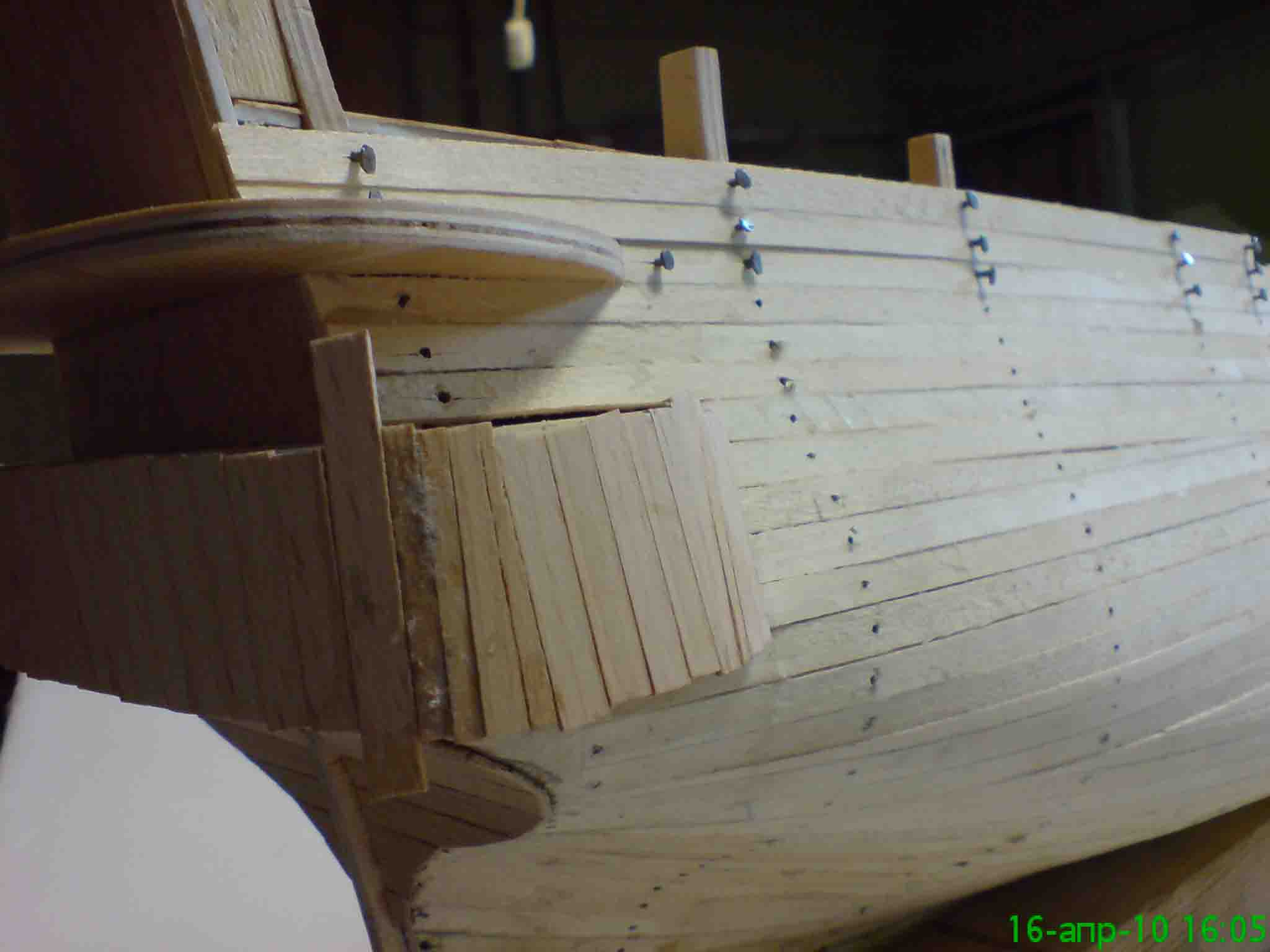

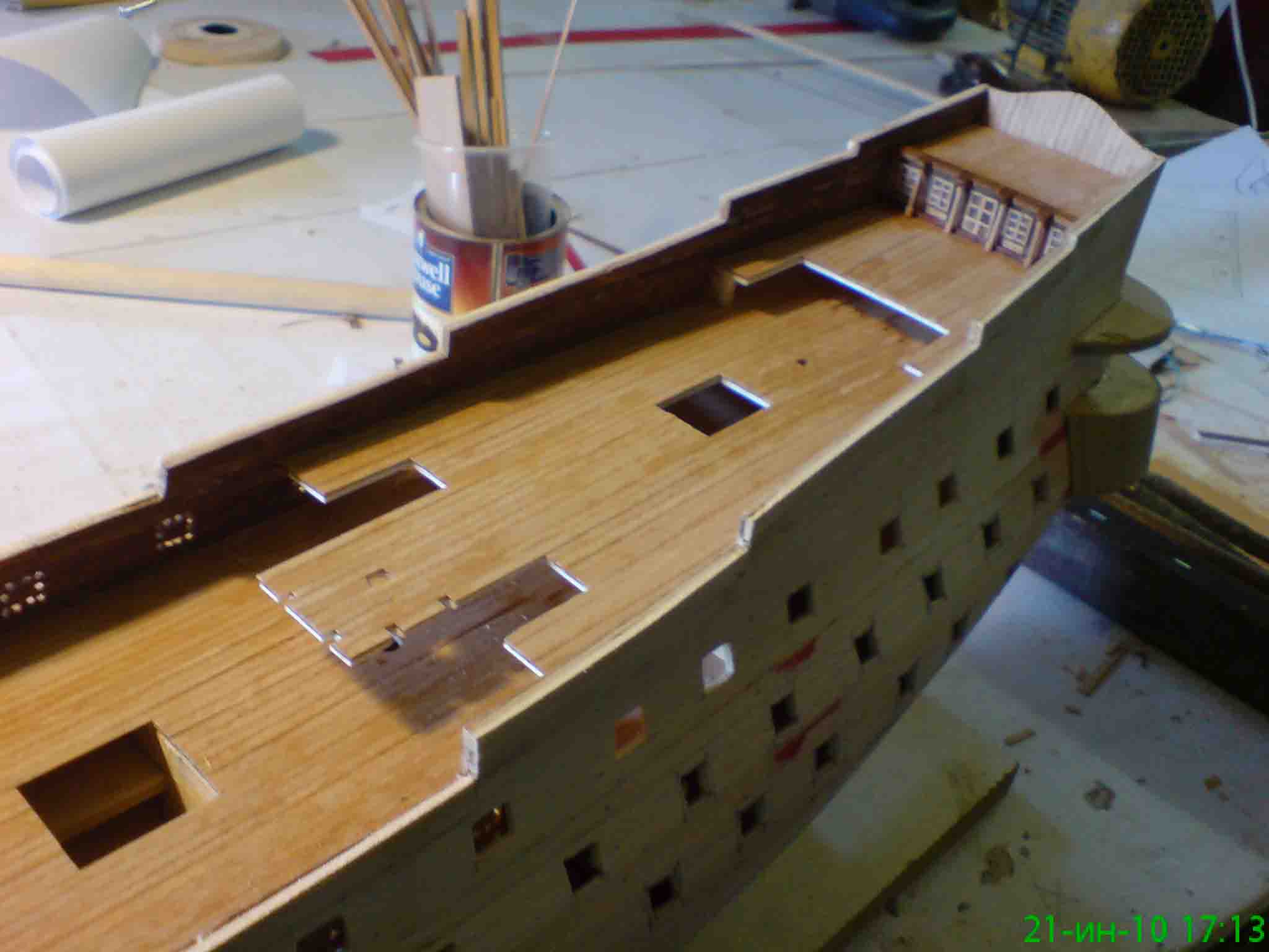

Посмотреть, конечно, можно. Доделал чистовую обшивку, но без обработки воском, маслом. Занимаюсь обшивкой палубы. Если честно, следуя порядку сборки по чертежам от Mantua, заметил, что некоторые моменты следовало бы сделать по другому. Привожу примеры:
1)обшивка палуб перед их установкой на место, по чертежам наоборот. Теперь буду знать на опыте что лучше.
2) при покраске бортов голубой краской столкнулся с тем, что акриловая краска ложится таким образом, что мелкая щель между досками обшивки местами проступает, а местами полностью заполняется краской (получается не очень красиво). Лучше бы покрасить каждую планку отдельно, а потом приклеить, но дело в том, что я клеил, используя утюг. Может есть другие варианты избежать такой досадной мелочи...
bibr, рад буду услышать полезные советы, да и сам поделиться, ведь модель одну и ту же делаем, да и по одним и тем же чертежам.

Голубой цвет несколько кислотный.Кто то на форуме Соверена красил подобным,есть в галерее,результат не понравился никому,даже тому кто делал,но почему то остался в таком виде.Учитесь на ошибках других.
Последний раз редактировалось Alexey Sinyukhin Вт ноя 16, 2010 20:44, всего редактировалось 1 раз.
