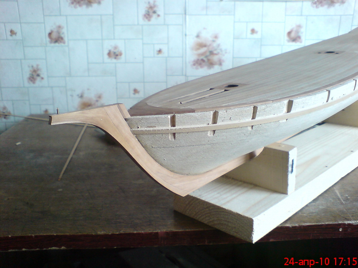

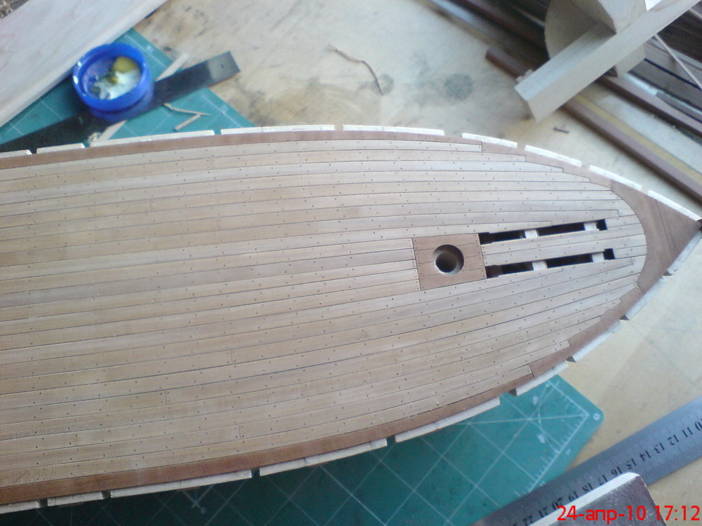

За прошедшие дни выполнил гвоздевание палубы, обшивку кормового подзора и гакаборта изнутри. Также из за того, что обшивка будет выполнятся короткомерной рейкой 400 мм, пришлось разметить положение стыков обшивки. Сегодня начал обшивку. Первой клеится рейка под бархоутом. Бархоут буду ставить после окончательной отделки обшивки и вклейки стоек фальшборта. Эта операция должна быть выполнена очень тщательно, так как от этого зависит плавность всей обшивки. Небольшие неровности после приклейки устранил по месту шкурником.

Дмитрий,
Как вы делаете гвоздевание палубы? Если это какой то нестандартный способ, то расскажите подробнее!

Способ самый обычный. Напиливаю рейки 1х1, заостряю на шлифовалке, вставляю рукой с натягом, обкусываю.

А почему? Предполагаю, что из-за того что он выстыпает надо обшивкой, и типа это защитит от повреждения.sheve писал(а): Первой клеится рейка под бархоутом. Бархоут буду ставить после окончательной отделки обшивки и вклейки стоек фальшборта.
Также прошу рассказать чем будет делаться обшивка черного цвета - пограшенная груша или что то ценное?

Обшивку все равно придется шкурить. Как бы вы не старались, при работе с рейкой неизбежно получаются небольшие неровности, особенно в местах, где обшивку приходится выгибать винтом - например в районе дейдвуда. По этой причине я клею рейку сразу после циркулярки, не шлифуя её. Черный борт будет тонироваться темной морилкой на водной основе. Никакого эбена не будет. Поверьте - важнее как выполнена модель, а не из чего.egen писал(а): А почему? Предполагаю, что из-за того что он выстыпает надо обшивкой, и типа это защитит от повреждения.

Re: La Jacinthe Лё Жасин. Масштаб 1:36
Абсолютно верно! Намного удобнее вышкурить более тонкую обшивку, а потом приклеить бархоут и обработать его. Кроме того предстоит вклеить стойки фальшборта. Я не стал ставить их сейчас, так как побоялся поломать. При установке обшивки это сделать легко.FreeLander писал(а):Бархоут мешает шкурить обшивку...
