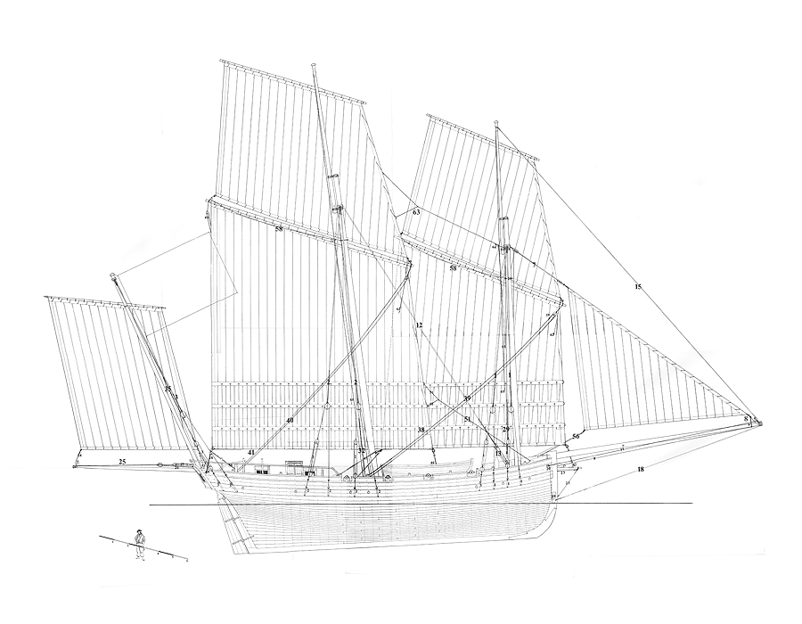

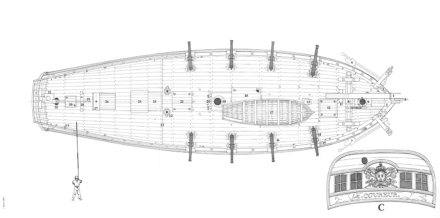

Изучаю чертежи 74-пушечника. Да - думаю, будет полезно для начала попробовать что-то маленькое, но, по возможности, максимально емкое в смысле технологии и приемов.
Есть мысль потренироваться на люгере Le Coureur по анатомии Бодрио.
http://www.ancre.fr/Admin/WebPages/Plan ... oureur.htm
в масштабе 1:48
Как он в смысле тренировочного полигона? Есть, особенность - ниже бархоутов клинкерная обшивка.
в масштабе 1:48

Сами себе и ответили. Потяните клинкерную обшивку?Maket писал(а):Как он в смысле тренировочного полигона? Есть, особенность - ниже бархоутов клинкерная обшивка.
