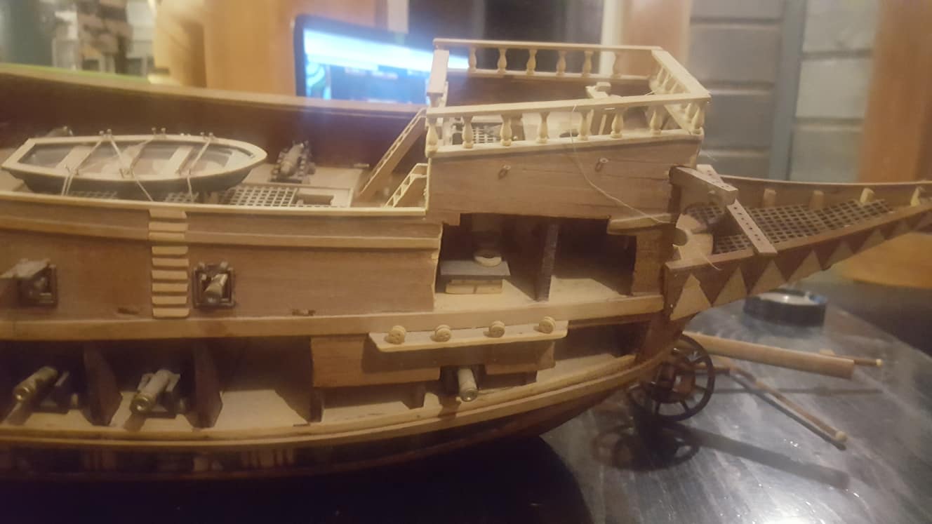

Сегодня внимательно осмотрел модель, обнаружил разлом на форштевне, подумываю заменить, пока что выдрал пушки с палуб, оторвал порты потому что в таком виде оставлять точно нельзя Пока что думаю сделать новые деревянные порты, возникло подозрение что они могли быть и без крышек, изучаю пока этот вопрос.
Снял шлюпку, долго над ней плакал. Если ЭТО шло в комплекте, то я думаю что надо делать с нуля новую как-то. Стряхнув кистью пыль обнаружил на палубе два разлома, такое ощущение что палуба собиралась из нескольких частей и потом стыковалась. Один из разломов залит клеем, второй установлен с перекосом, однозначно надо выравнивать и делать новый настил по всей поверхности. Такие дела.

Вопрос возник, смотрю второй день на киль и форштевень. Насколько я вижу то это разные материалы, киль из бруска а форштевень похоже из фанеры и видимо чем-то обработан, это был какой-то косяк при сборке, или конструктив производителя?
И еще есть вопрос: насколько я понял то корпус сперва обшивался вчерновую, а затем чистовая обшивка? И где-то среди этих этапов вклеивался киль, правильно? На каком моменте, после черновой и до чистовой? Или совсем до черновой устанавливалось?
И соответственно еще вопрос возник: разве бархоуты надо бы установить не до чистовой обшивки или я ошибаюсь?

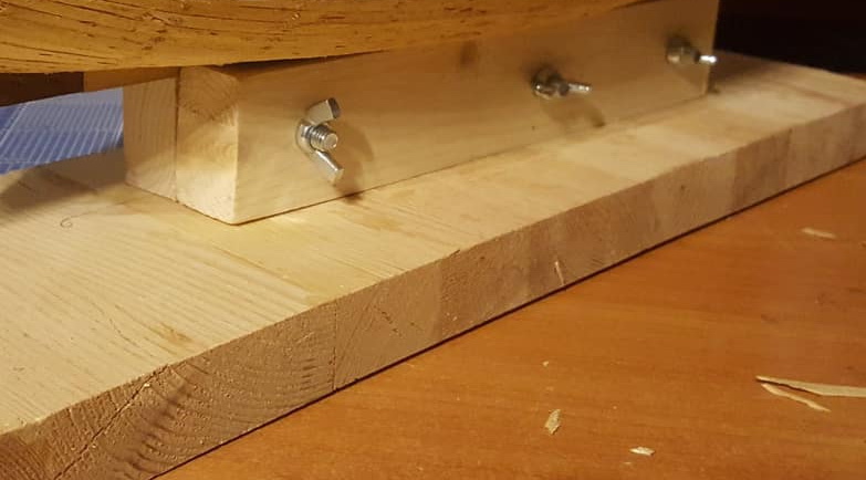

на скорую руку смонтировал держалку не знаю каким чудом, но более-менее удалось выправить палубы изучил особенности бытовых фенов, выводы: для плавления клея фен мощностью 1200 не тянет, но 2000 вполне спокойно плавит клей и позволяет его удалять. А уж клея было налито вообще без жалости, со всех углов прям кусками снимал.
В ближайших планах, с коррекцией на предпраздничные хлопоты, шпаклевать оставшиеся щели, выравнивать и подготавливать под чистовую отделку корпус.
Возник технологический вопрос: вот в журнале где-то в сороковых номерах укладка чистовой обшивки идет на черновую, при этом гвозди которыми черновая пришита к каркасу не удалены, не мешает ли это укладке чистовой? Потому что в том виде в котором у меня все это дело сейчас, некоторые гвозди аж прям торчат на миллиметр если не более. По идее их бы удалить, раз уж черновая клеем к каркасу намертво, ну или загнать поглубже чтоб не торчало, как лучше и правильнее делать?
И да, часть гвоздей почему-то с плоскими шляпками, а часть с полукруглыми, это так и задумывалось, или какой косяк при первичной сборке случился?

Гвозди из черновой нужно по-возможности все удалить. Если не получится, то загнать в корпус. В любом случае их придется сошкуривать и выравнивать вровень с чистовой. Скорее всего это "косяк" прошлой сборки.

Шляпки у гвоздиков легко сгоняются напильником . Полукруглым . Сам когда-то по патворку Баунти собирал и по инструкции понавкалачивал гвоздиков по самую шляпку . Так оно так же по инструкции напильником и снимается . А выковыривать их уморитесь .. наверняка их там куча целая .

Я не пропал, все в порядке, потихоньку работаю над моделью, даже успел уже поранить палец на циркулярке, ничего страшного, не волнуйтесь.
Спасибо всем за советы и разъяснения, гвоздики из корпуса успешно удалил, понадобилось пара-тройка вечеров, неспешно за просмотром сериала аккуратненько их достал. Достаются легко, особенно инструментом для этого не предназначенным. В очередной раз распотрошил косметичку жены, нашел у нее какой-то маникюрный инструмент, не совсем понимаю как женщины им пользуются, но с его помощью отлично удаляются гвозди из корпуса. Инструмент имеет v-образный паз куда шляпка гвоздика входит как литая. Закралось подозрение что женщины скрытые судомоделисты и в то время когда мы думаем что они занимаются собой - они собирают модели кораблей. По крайней мере набор инструментов в обычной женской сумочке на это намекает.
Можете меня поздравить, я определился с видением окончательных контуров корпуса. Решил закрыть его полностью, убрать эту безобразную дыру. То, что через нее просматривается - жалкое зрелище. Также решил нижние порты делать закрытыми, и накладными, этакие фальш-порты.
Из внутренних работ решил сделать небольшую часть палубного настила орудийной палубы, и закрыть им только ту часть которая возможно будет просматриваться сверху через решетку.
Для этого нарезал шпон на канцелярском резаке - гильотине на полоски шириной в пять миллиметров и слепил небольшой участок. Попробовал торцы реек закрашивать карандашом простым для лучшей имитации конопатки швов, но мне кажется что или надо использовать более мягкий карандаш чем тот который я использовал, или немного подстачивать торцы сперва. Прошу ваших комментариев-советов на этот счет. Осталось его чем-то покрыть наверное и можно будет вставить в корпус.
Отсюда вопрос: чем и как лучше покрыть эту часть, я подумываю использовать в качестве тона покрыть сперва морилкой под орех, и сверху льняное масло. Что скажете?
