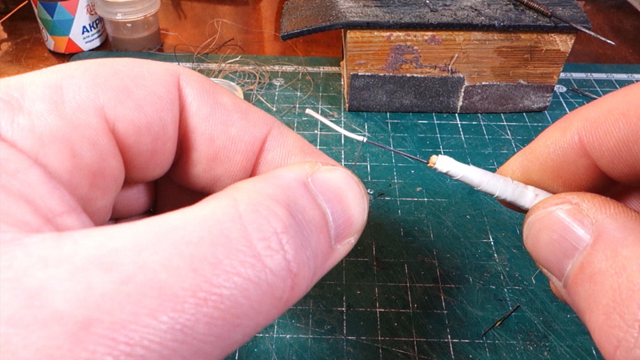

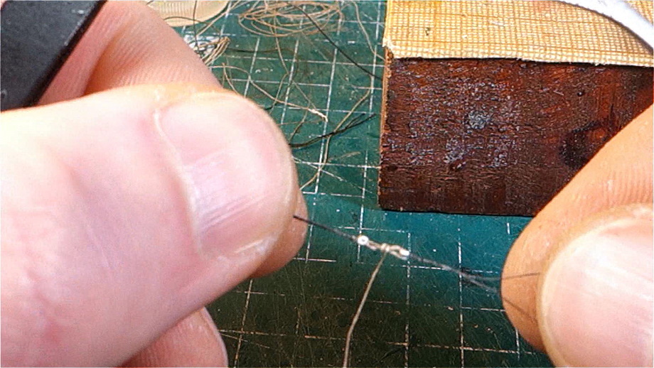

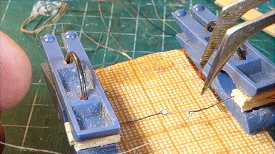

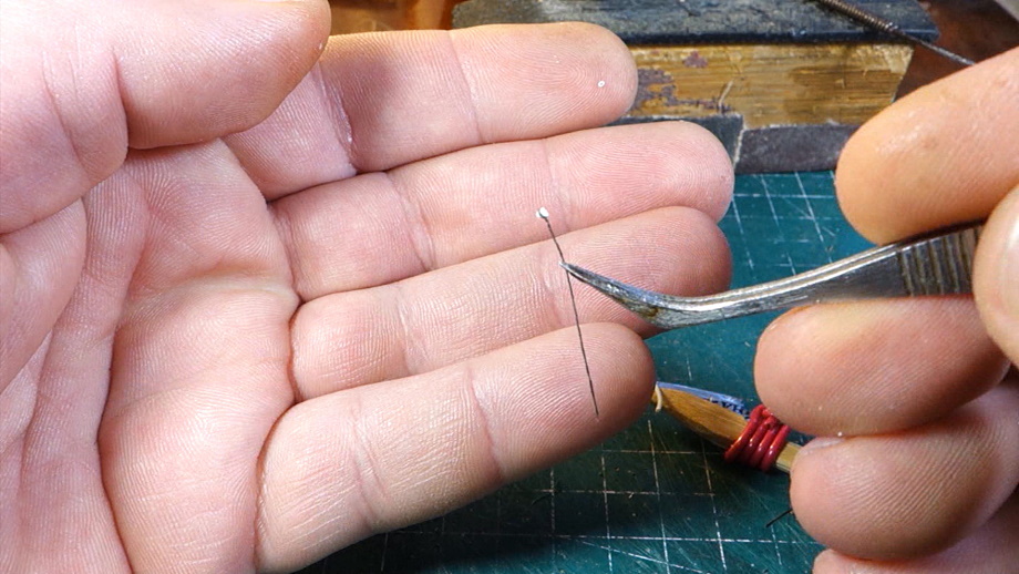

Не знаю, возможно покажусь вам навязчивым, но памятую о проблемах с ютубом в вашей стране, решил все таки хотя бы на фото показать, как я делал имитацию пушечных талей ...
Длина увязанного таля (т.е. лопарь наложен несколькими шлагами на себя же между блоками...тали не обтянуты и свободно провисают) у меня составляла 5 мм. Хотя, если пушки на походе полностью выдвинуты в порты, то скорее всего пушечные тали должны быть набиты (обтянуты) удерживая пушки у борта.
С учетом длины талей в 5 мм и нити 0,1 мм выбранной для лопаря, в качестве блоков я использовал ПВХ оплетку от радиопровода.
Наклеив суперклеем на кусочек оплетки, надетый на иглу, нитяную петельку скручиваю нитку ( скрученный конец, пропитанный суперклеем имеет жесткость сравнимую с проволокой, что позволяет избежать установки дополнительных колец и гаков) и получаю "остропленый блок".
Для второго "остропленого блока" к петельке (до установки ее на "блок") креплю отрезок нити, который будет имитировать лопарь талей.
Закрепляю блоки стропами в зажимах, обеспечив требуемое (5 мм) расстояние между ними. Провожу лопарь последовательно через блоки, имитируя основывание талей.
Фиксирую проведенную нить в блоках клеем. По-средине лопаря накладываю петлю и делаю несколько шлагов нитью. Фиксирую клеем.
Полученная таль достаточно гибкая, чтобы уложить ее требуемым образом на модели.
Кстати, при укладке нитей на модели для имитации правильного прогиба или провиса (например для укладки якорных канатов по палубе) я пользовался клеем ПВА - пропитывал нужный участок нити раствором клея укладывал в нужное положение и фиксировал до высыхания.

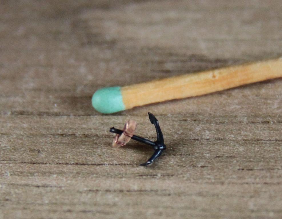

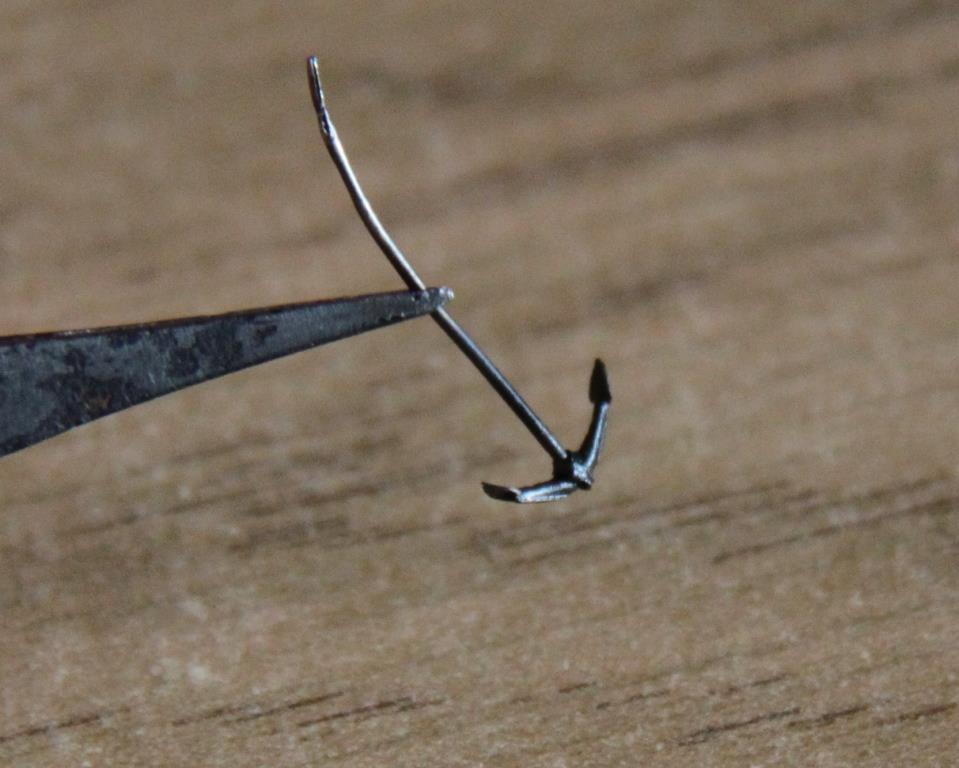

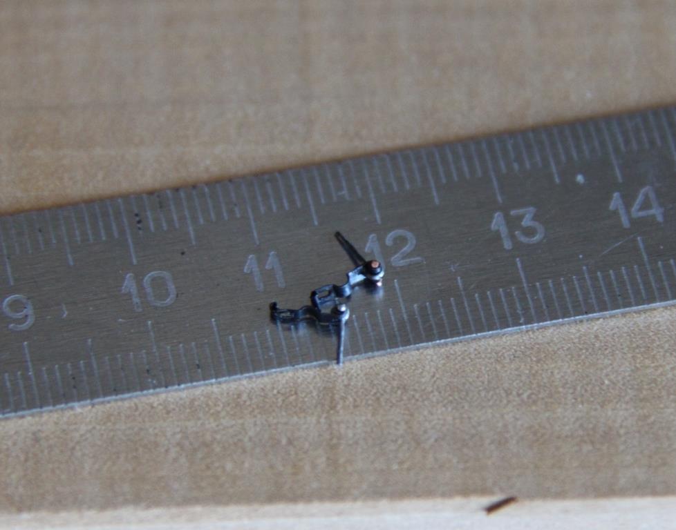

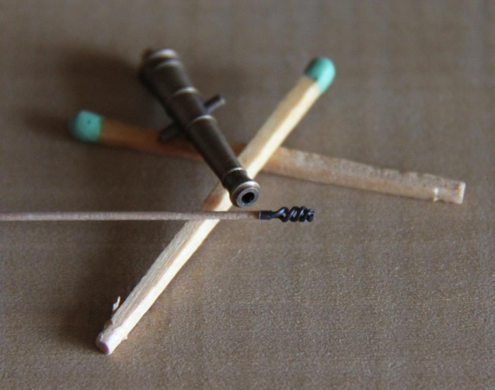

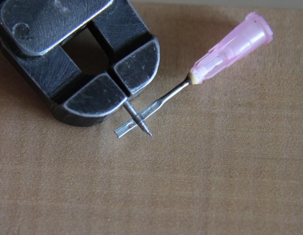

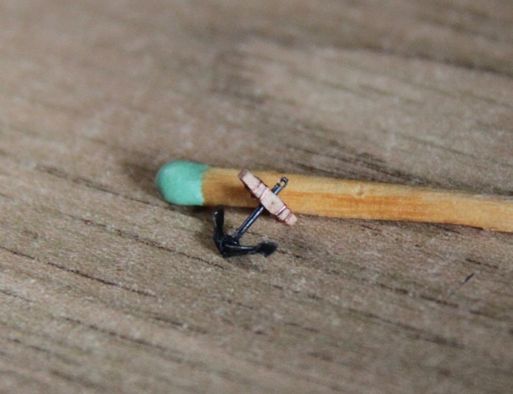

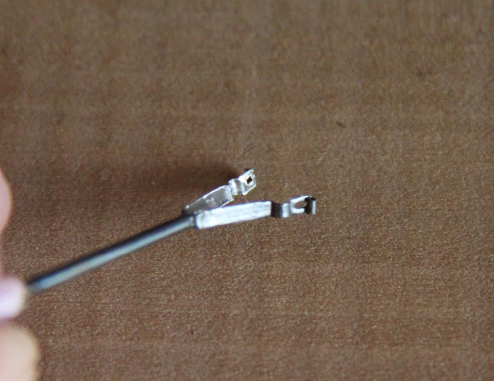

Получил заказ с иглами разных сечений. Попробовал сделать из них некоторые принадлежности для орудий.
Для детали на фотографии использована игла сечением 1,0 мм

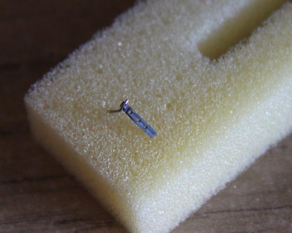

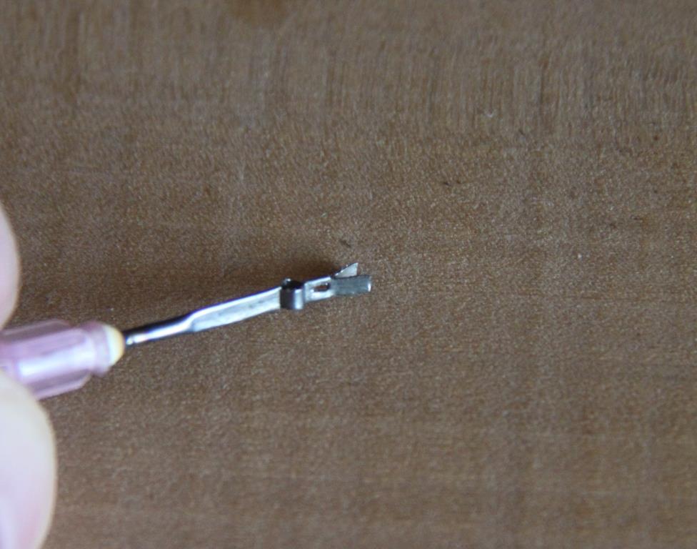

#155 Сообщение Магеллан »

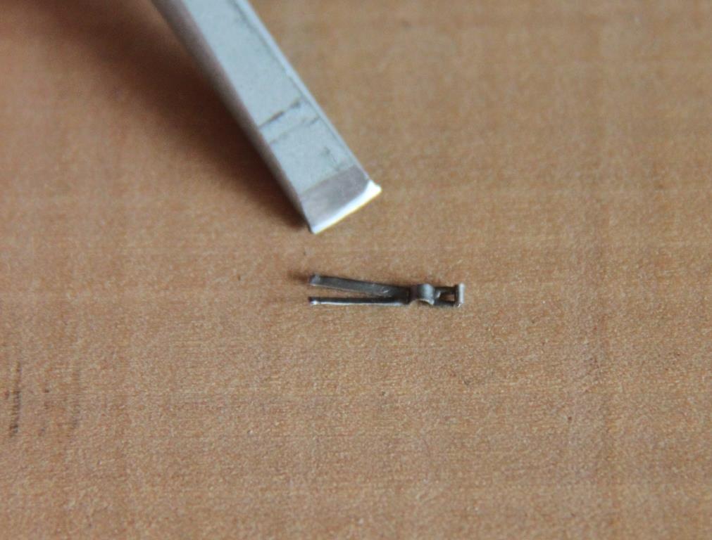

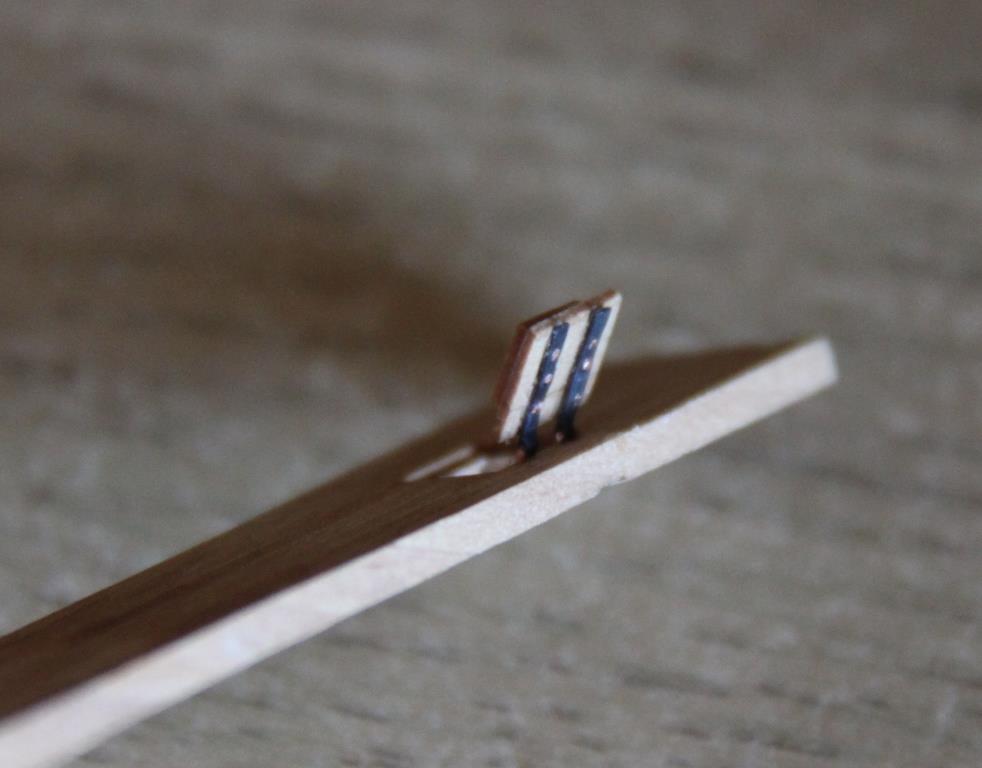

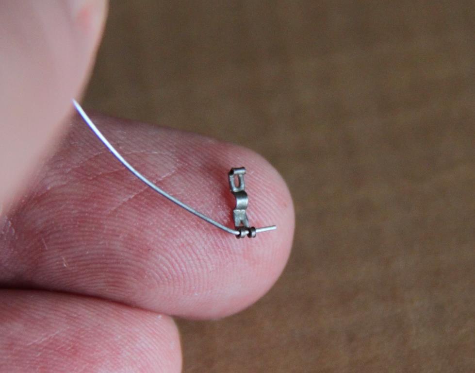

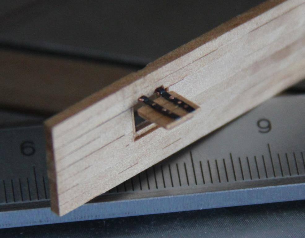

Принятое изменение конструкции лафетов (замена их на двухколесные) потребовало уменьшения размеров скоб крепления стволов до длины в 5 – 6 мм. При этом форму отверстий в них желательно было сохранить в виде прямоугольника. Для того чтобы формируемое отверстие не сильно смещалось в сторону от оси детали, пришлось немного доработал технологию. Оказалось, что точность расположения отверстия в заготовке существенно повышается, если иглу предварительно немного сплющить, а после завершения данной операции с помощью пробойника сжать образованный эллипс в направлении его большой оси.
Попробовал собрать шарнир с помощью стальной и медной шпилек. Как ни странно, работать со стальными шпильками оказалось проще.

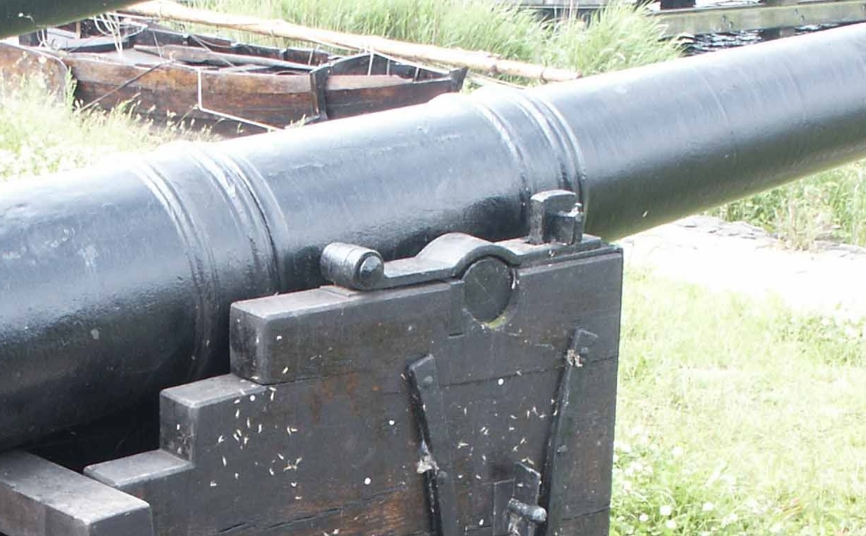

Магеллан писал(а): Ср июл 20, 2022 19:21 Принятое изменение конструкции лафетов (замена их на двухколесные) потребовало уменьшения размеров скоб крепления стволов до длины в 5 – 6 мм. При этом форму отверстий в них желательно было сохранить в виде прямоугольника. Для того чтобы формируемое отверстие не сильно смещалось в сторону от оси детали, пришлось немного доработал технологию. Оказалось, что точность расположения отверстия в заготовке существенно повышается, если иглу предварительно немного сплющить, а после завершения данной операции с помощью пробойника сжать образованный эллипс в направлении его большой оси.I Попробовал собрать шарнир с помощью стальной и медной шпилек. Как ни странно, работать со стальными шпильками оказалось проще.
Отличная работа, Илья!
А именно такая конструкция этой скобы где-то на чертежах показана?
Я несколько раз видел, что один из концов просто вбитым обухом крепился.

IgorB писал(а): Чт июл 21, 2022 18:58 А именно такая конструкция этой скобы где-то на чертежах показана?
Привет, Игорь. Вы совершенно правы, конструкция, упомянутая вами, встречается наиболее часто. Однако и повторенную мной конфигурацию детали при некоторой настойчивости можно встретить на просторах инета. Несколько чаще подобные варианты попадались мне на двухколесных (полевых) лафетах. Но есть примеры и среди корабельных станков.
Почему я остановился на таком варианте? Данная конструкция, с моей точки зрения, наилучшим образом позволяла контролировать желаемую минимальную длину изделия (просто подрезая свиваемые в трубочки полоски).

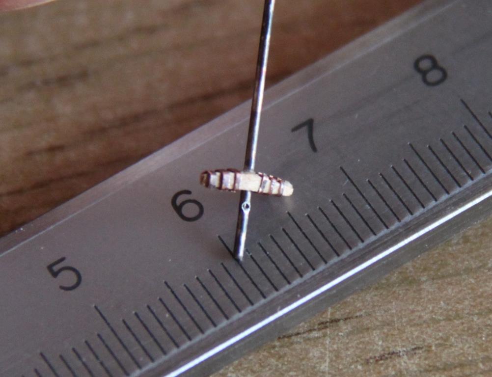

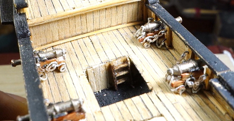

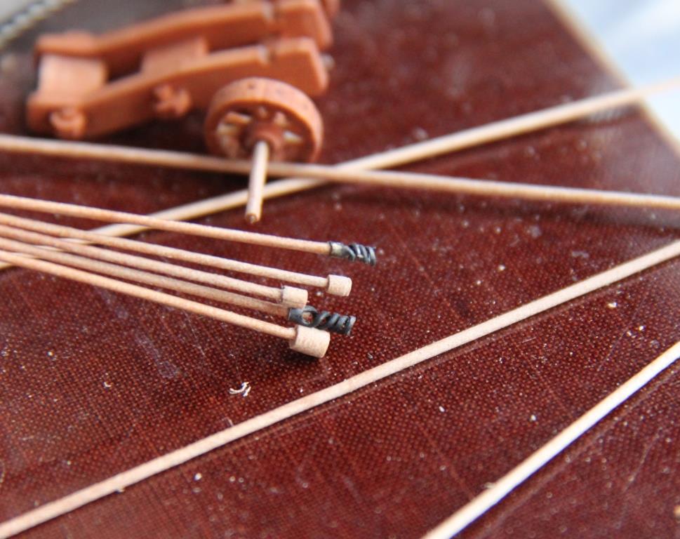

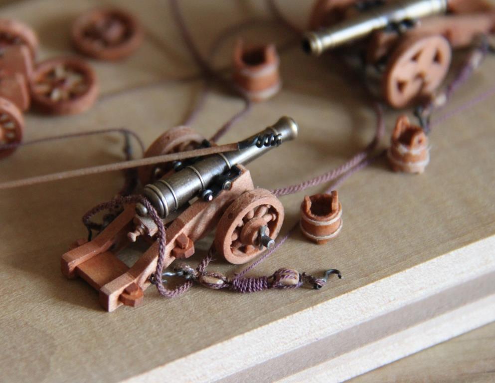

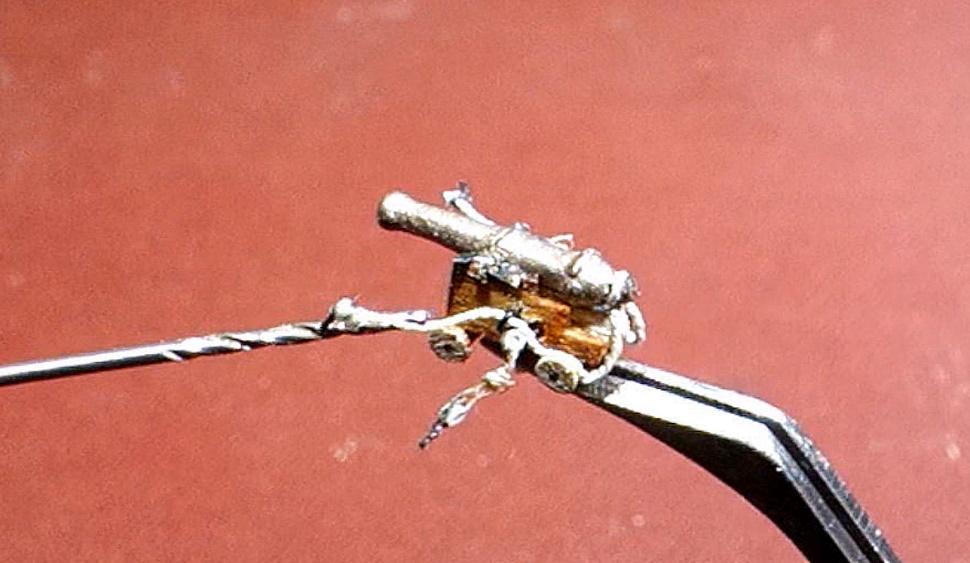

Закончил заготовку комплектующих для артиллерии и начал сборку. Первое орудие готово.
IgorB
Сообщения: 3588
Откуда: Север
Благодарил (а): 2532 раза
Поблагодарили: 1558 раз
Re: Сан-Джованни Батиста, завершение долгостроя
#159 Сообщение IgorB »
Магеллан писал(а): Сб июл 23, 2022 13:28 Закончил заготовку комплектующих для артиллерии и начал сборку. Первое орудие готово.IMG_0996.JPG
ЗдОрово смотрится, Илья!
А сколько всего пушек будет? И каждой пушке еще и комплект разных банников и пр.?
Илья, а цвет брюка и талей на самом деле такой?

IgorB писал(а): Вс июл 24, 2022 10:27 А сколько всего пушек будет? И каждой пушке еще и комплект разных банников и пр.?
На шкафуте таких орудий (с общей длиной 28 – 30 мм) будет 8 штук. На опердеке орудия крупнее, они со стволами длиной 34 мм. Комплекты принадлежностей (помимо ведер, бочек и проч.) сделал к каждому орудию, а что из всего этого удастся разместить около орудий, покажет практика. Цвет брюка и талей в реальности, по моему разумению, был светло серый. Наделал подобных канатиков, но мне результат не понравился. Остановился на коричневой тонировке.

Магеллан писал(а): Вс июл 24, 2022 18:36 Цвет брюка и талей в реальности, по моему разумению, был светло серый. Наделал подобных канатиков, но мне результат не понравился. Остановился на коричневой тонировке.
На фото показалось, что оттенок темный и чем-то красноватым отдает.

IgorB писал(а): Пн июл 25, 2022 9:55 На фото показалось, что оттенок темный и чем-то красноватым отдает.
Игорь, возможно, такое впечатление возникает из-за подсветки от лафета. На нем этот оттенок отчетливо виден. Для тонировки станков я использовал водорастворимую морилку под “красное дерево”. При макросъемке, когда в кадре преобладают элементы с тем или иным оттенком, такое случается.

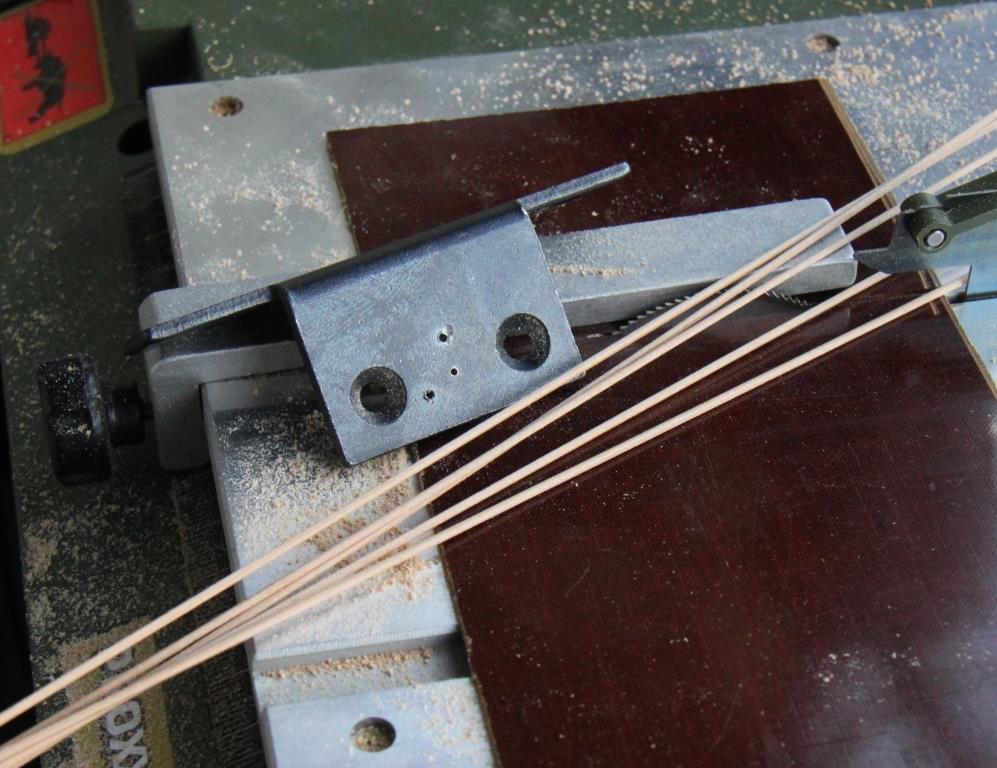

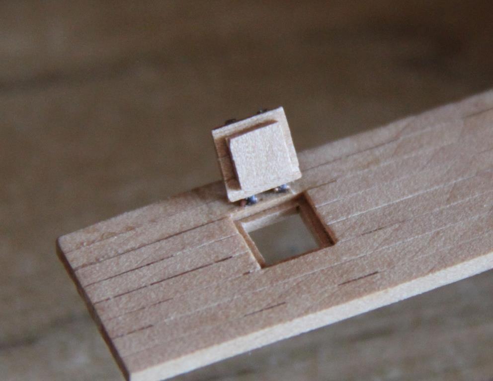

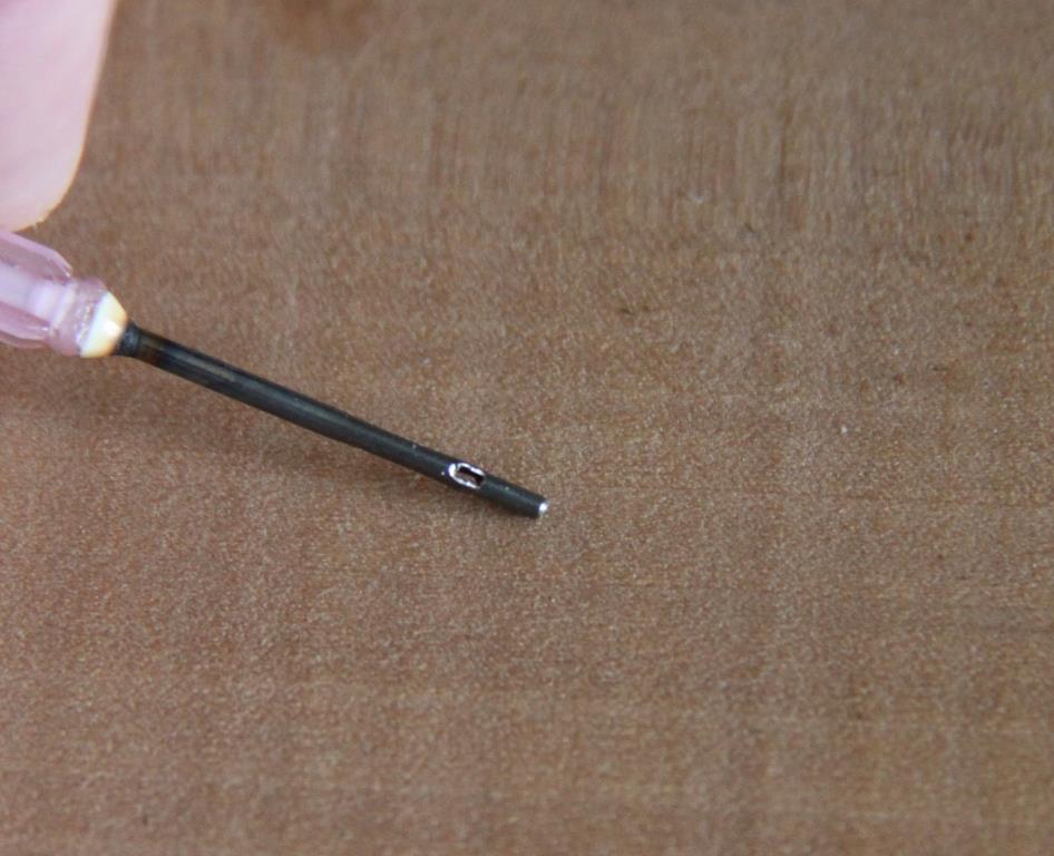

Обычно при необходимости изготовления круглых реек сечением 0,8 – 1,5 мм я не заморачивался с выбором способа изготовления. Просто протягивал квадратную рейку через отверстие соответствующего диаметра в металлической пластинке. Сегодня делал рейки для колесных осей лафетов опердека (сечением 1,2 мм). Процесс не задался с самого начала. Рейка рвалась через каждые 60 – 70 мм. Решил опробовать другой не менее известный прием, правда, используемый для получения кругляка несколько большего диаметра. При данном способе круглая рейка фрезеруется острыми кромками, сформированными в непосредственной близости с отверстием, через которое с вращением проталкивается квадратная рейка.
Только рейку не проталкивал с помощью бормашины, а вытягивал с противоположной стороны (рейки очень тонкие). Результат превзошел все ожидания. И он на фотографии.
Материал груша, сечение 1,2 мм, длина реек любая произвольная.

Для получения упомянутым способом длинных фрагментов круглых реек иных минимальных сечений (вплоть до 0,7 мм) есть определенные технологические приемы, которые каждому моделисту приходится вырабатывать в процессе своей практической деятельности. Но на данном этапе для меня совершенно ясно, что, несмотря на несколько большую трудоемкость процесса, конечный результат выглядит лучше (в том числе, в плане правильности формы сечения), чем при использовании других приемов получения подобного материала.

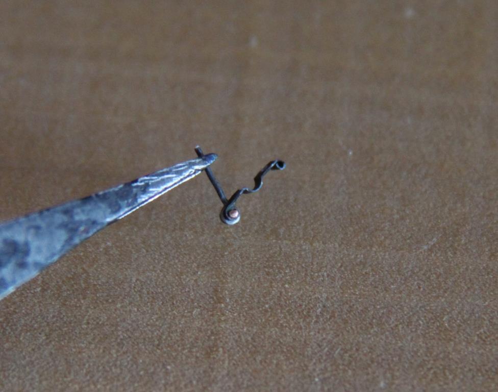

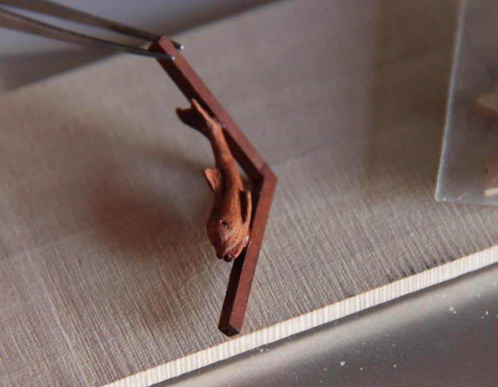

Рука не поднялась поставить подобные укосины верхнего яруса кормовой надстройки.
И хотя раньше никогда не занимался резьбой по дереву, посчитал, что такая ситуация может стать неплохим поводом для начала освоения данного вида деятельности. Результат попытки представлен на следующей фотографии.
Из-за отсутствия специального инструмента, фигурку точил с помощью бормашины и фрез.
