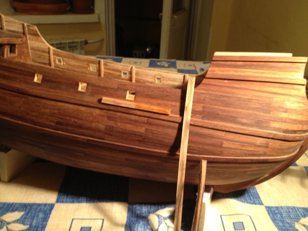

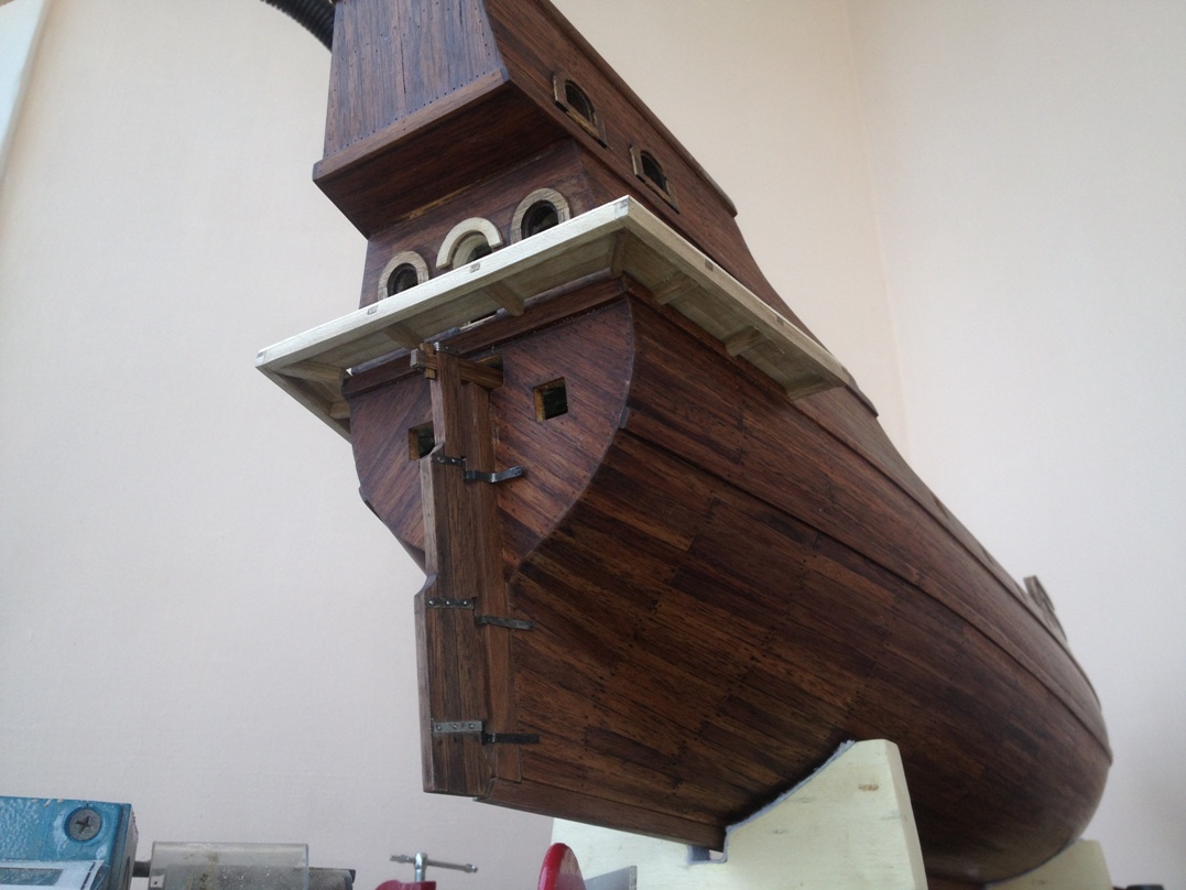

вместо ореха начинаю использовать "пронашатыренный" и тонированный масл.красками дуб

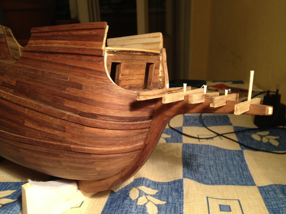

#26 Сообщение Олег Новицкий »

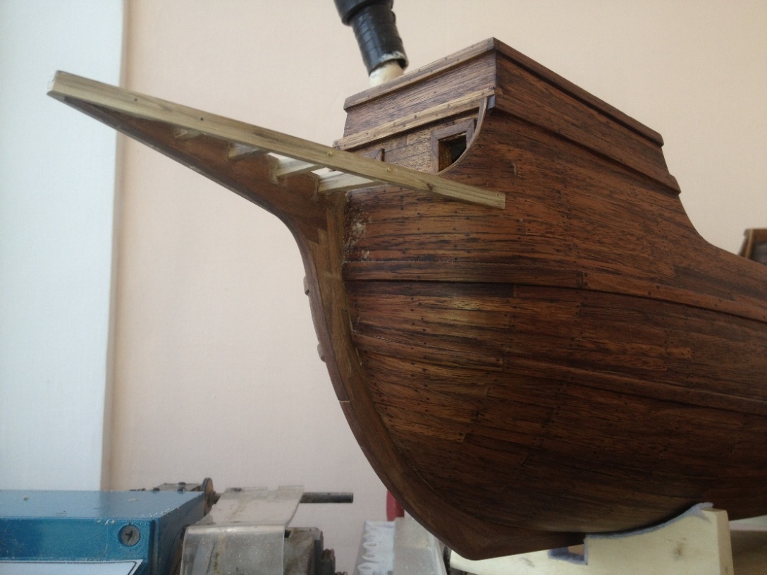

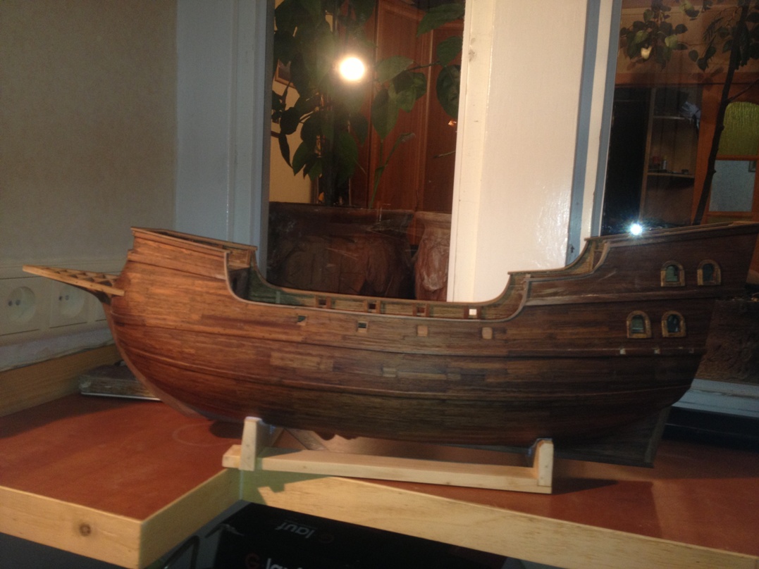

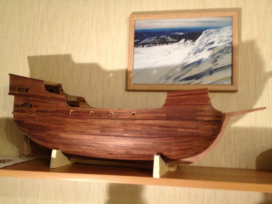

К середине апреля "Баптиста" немного обустроилась

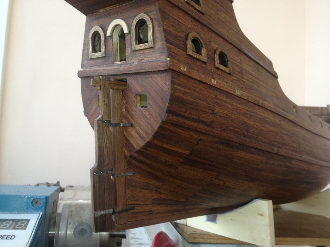

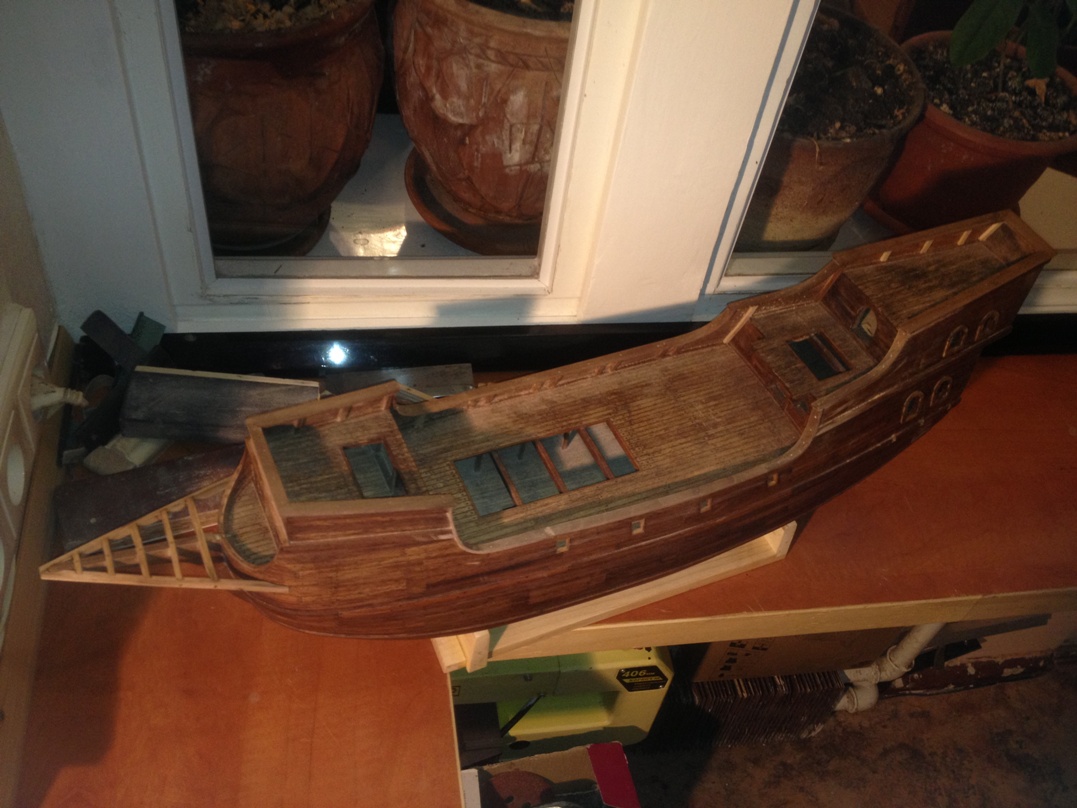

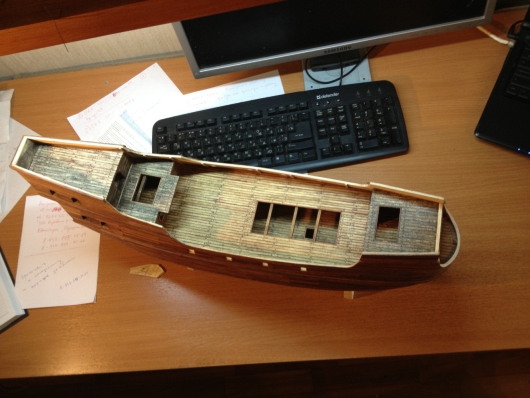

И еще немного фото

#28 Сообщение Олег Новицкий »

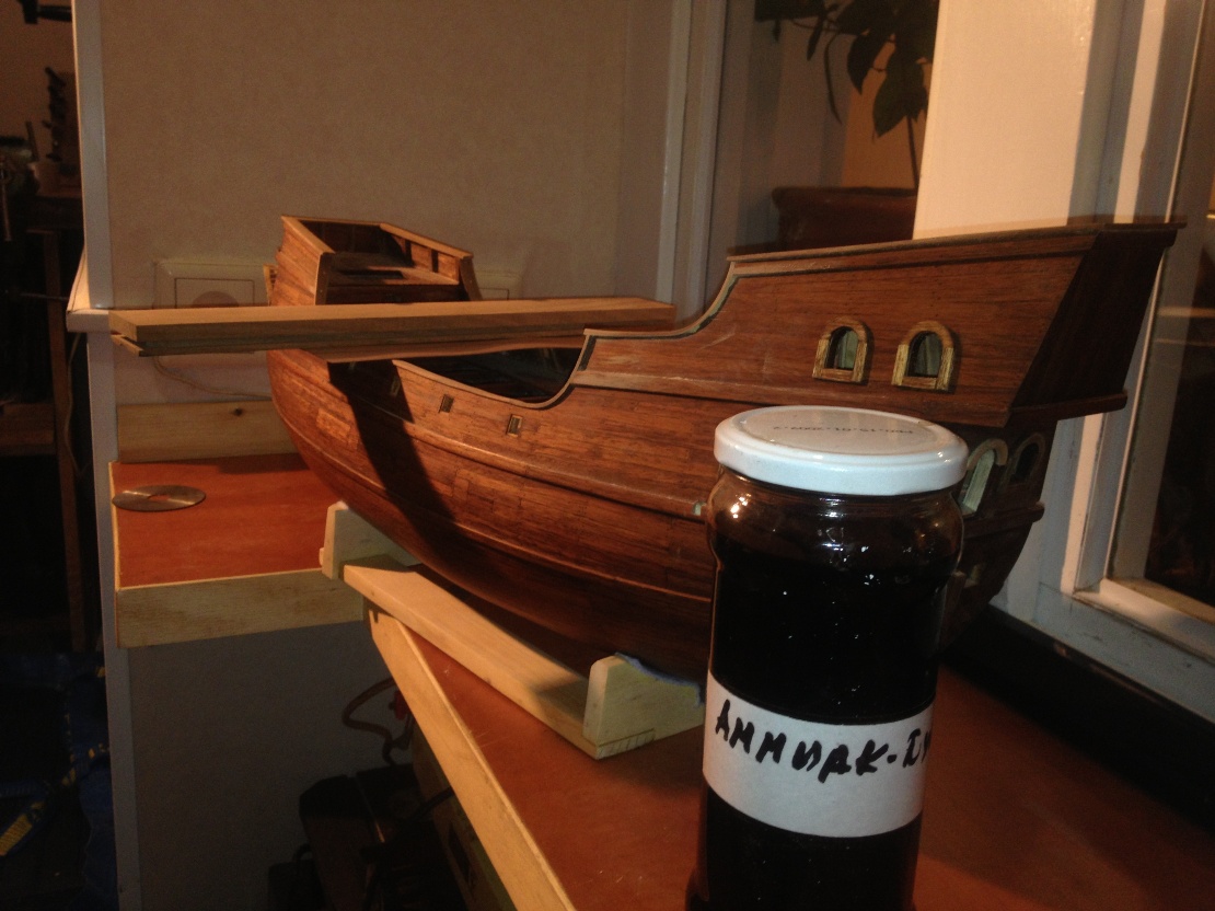

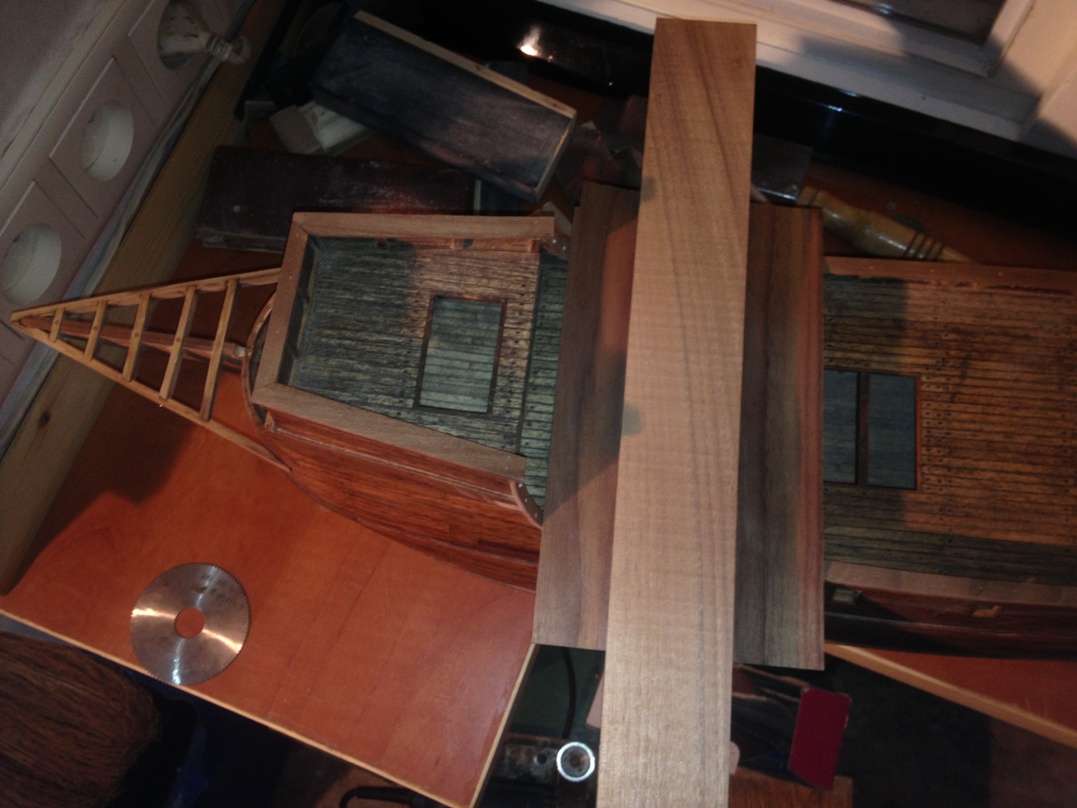

ПЛАНШИРЬ
паркетная планка азиатского ореха+приспособа на токарном по металлу,- получаются хорошие ровные планки.
оттенок у среднеазиатского ореха светлее, чем у американского,- выручает баночка настоя дубовой коры на нашатырном спирте, время нахождения заготовки в жидкости- 1 сутки. Ловятся 2 зайца,- древесина приобретает необходимый оттенок и планку сразу можно гнуть по профилю борта, как по вертикали, так и по горизонтали.
До должного состояния планширь еще не доделал, пока вот в таком виде, но кораблик уже приобретает вид настоящей МОДЕЛИ :lol:

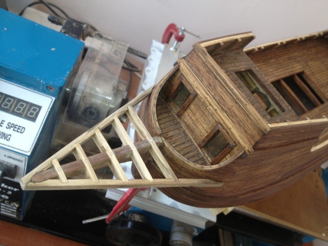

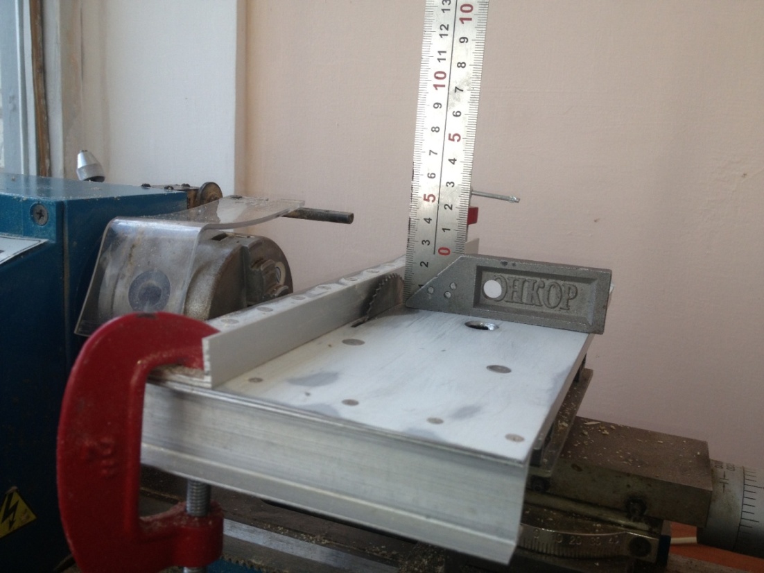

А вот "приспособа" на токарник для роспуска планок на рейку и др.мелочь.
затраты по времени полдня, по материалу,- все, что нашлось в кладовке (кусок профиля, обрезки люминиевого уголка) + кусок металла с соседней СТО и 20 р. на пакетик аллюминиевых заклепок.
