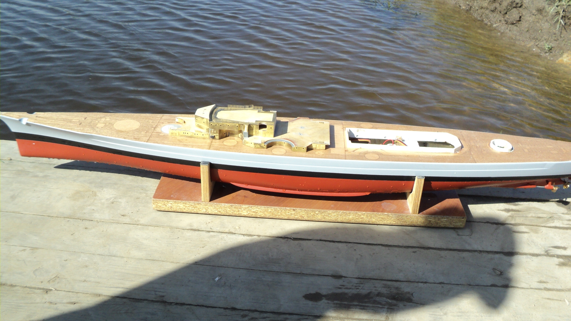

...Отлично, Уже пробовали на ходу...? :D
С уважением, Александр..!

Ром , спасибо . Но сейчас всё делаю , практически , по инструкции , без излишеств всяких нехороших . Задача стоит каким-то образом заканчивать все долгостроии .
alnike1970 писал(а): Уже пробовали на ходу...?
Саш , он на ходу уже с весны 14-го года , но в виде полуфабриката . На воде стоит отлично , рулится хорошо , единственно очень инертен , из-за солидного водоизмещения .
Много разного с ним происходило за это время .

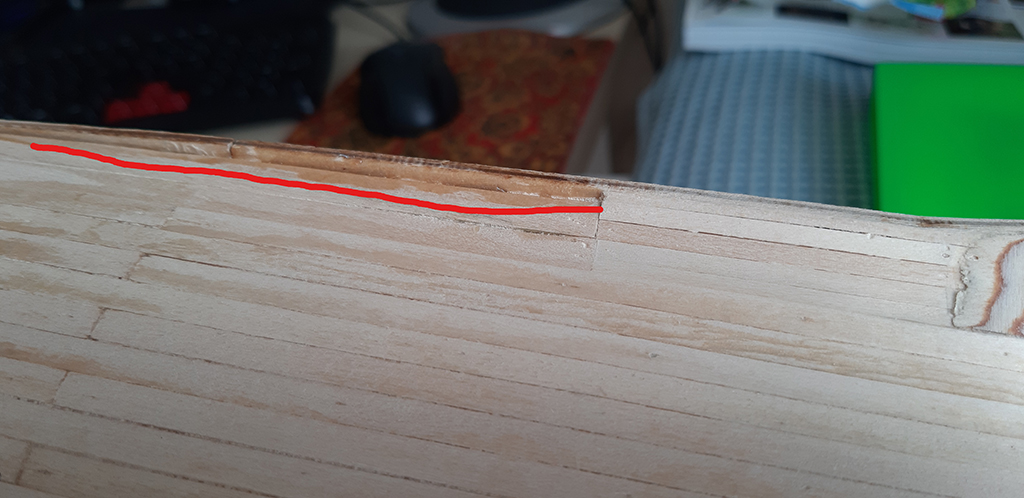

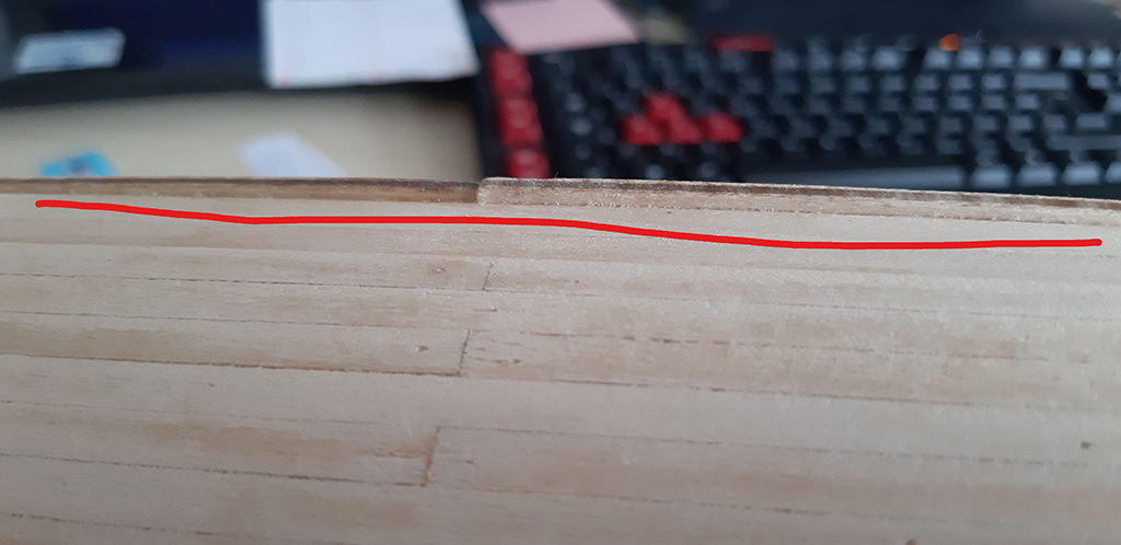

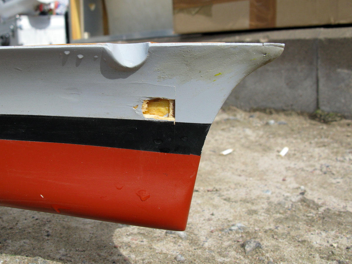

Доклеил вторую обшивку Бисмарка. Заметил, что по правому борту выступает палуба на 1-2 мм.
Я правильно понимаю, лучше доклеить рейки, чем саму палубу стачивать? Или положить настилы сверху и смотреть, насколько критично стачивание будет?

...Вы приложите палубу, если она точно по фанере и то же выступает, то тогда клейте ещё рейки...

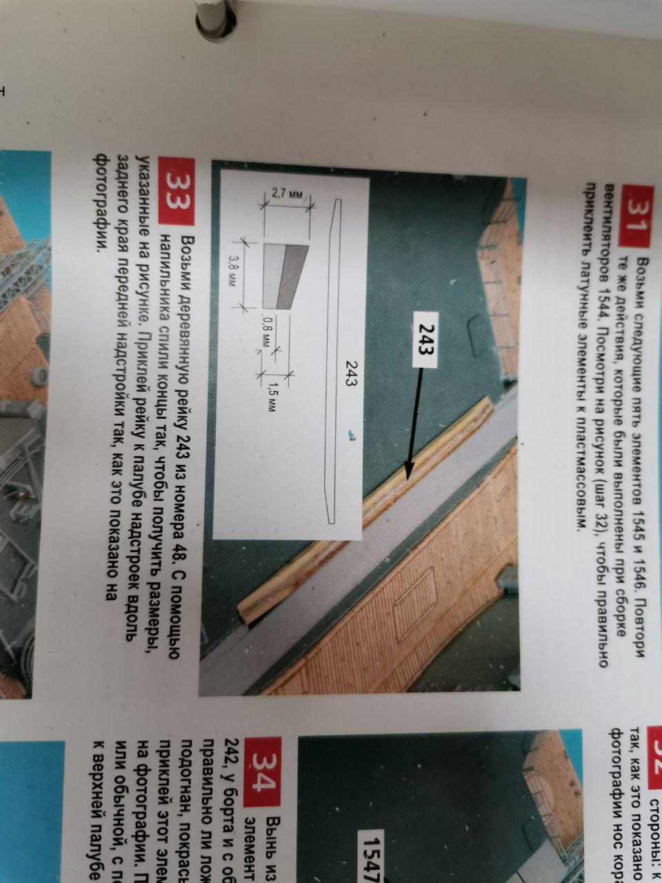

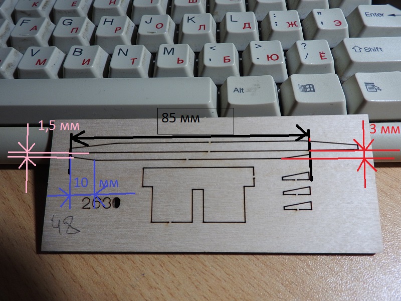

Доброе время всем! Во время карантина, решил вспомнить про долгострой, к сожалению за время простоя некоторые детали пропали. Подскажите пож. деталька (243) на фото с картинки какая ее длина и ширина
BS
Сообщения: 744
Благодарил (а): 27 раз
Поблагодарили: 46 раз
Re: Постройка, сборка, стапель и т.д.
#3057 Сообщение BS »
Sysoeff писал(а): ↑Чт апр 02, 2020 18:00 какая ее длина и ширина
Сергей
Sysoeff
Сообщения: 5
Зарегистрирован: Вт мар 16, 2010 20:59
#3058 Сообщение Sysoeff »
Огромное спасибо.
