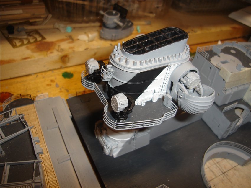

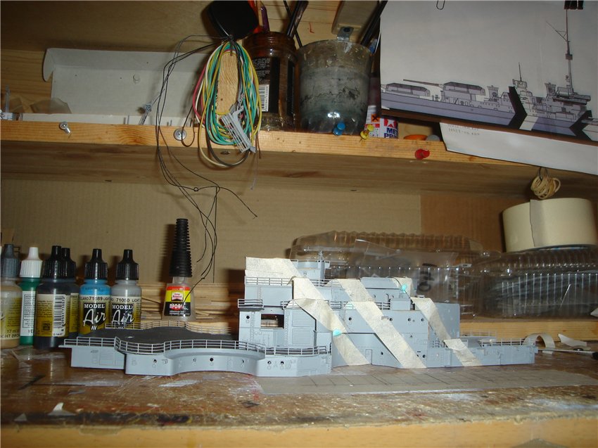

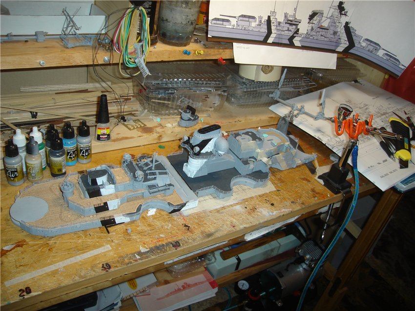

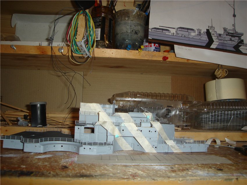

Вот... что получилось.

Мне, в общем то, понравилось. Полосы не широковаты вышли?

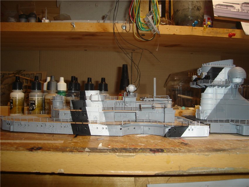

измерял как дали в журнале чёрная полоса 2,7 белая 3,3

Ты имеешь в виду по корпусу? Так на надстройках, по моему, должны быть поуже? :roll:
По моим подсчётам белая полоса на надстройках должна быть 2.2см, черная 1.8 см.... Тогда черная будет по другому смотреться на трубе и рубке....

На предпоследних 3 фотках я имею ввиду чёрная полоса 2,7мм белая 3,3мм. Пока не покрасил ещё с другой стороны надо разметить и выше тоже. Сделаю скину фоты.

Бесспорно, работа хорошая, но, с моей точки зрения указанная автором ширина полос-чёрная полоса 2,7мм белая 3,3мм, скорее годятся на борта, а на надстройках должны быть потоньше...
Советую на трубе сухой кистью светло серым цветом по выступающим, не закрашенным полосками местам пройтись, а по черным фрагментам темно серым, труба по другому заиграет...
Нет ничего невозможного

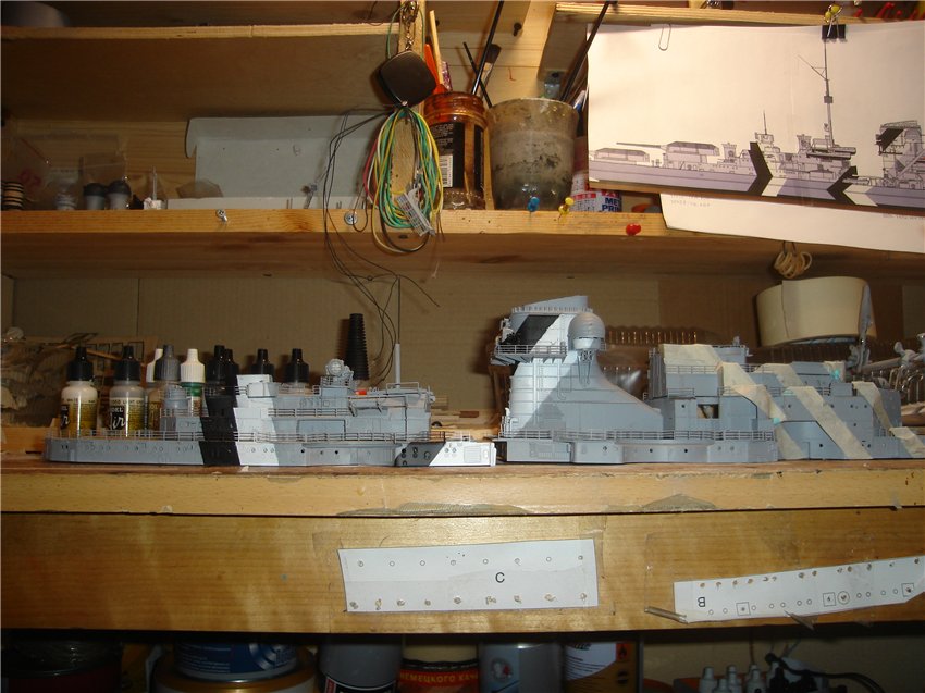

На схеме к журналу обнаруживается некое несоответствие положения полос камуфляжа с фотками натурального линкора, то ли наклон не тот, то ли расположение полос (несколько сдвинуто вперёд). В частности, передний дальномер (радар) не должен попадать в чёрную полосу да и верхний - только частично. А по схеме они практически целиком чёрные. По мне, надобы сдвинуть полосы назад порядка 10мм.
Для mario-nvp, прожектора и пр. мелочевка в камуфляж не окрашивалась (судя по фоткам).

На постере из первого номера полоски более менее адекватно расположены....
