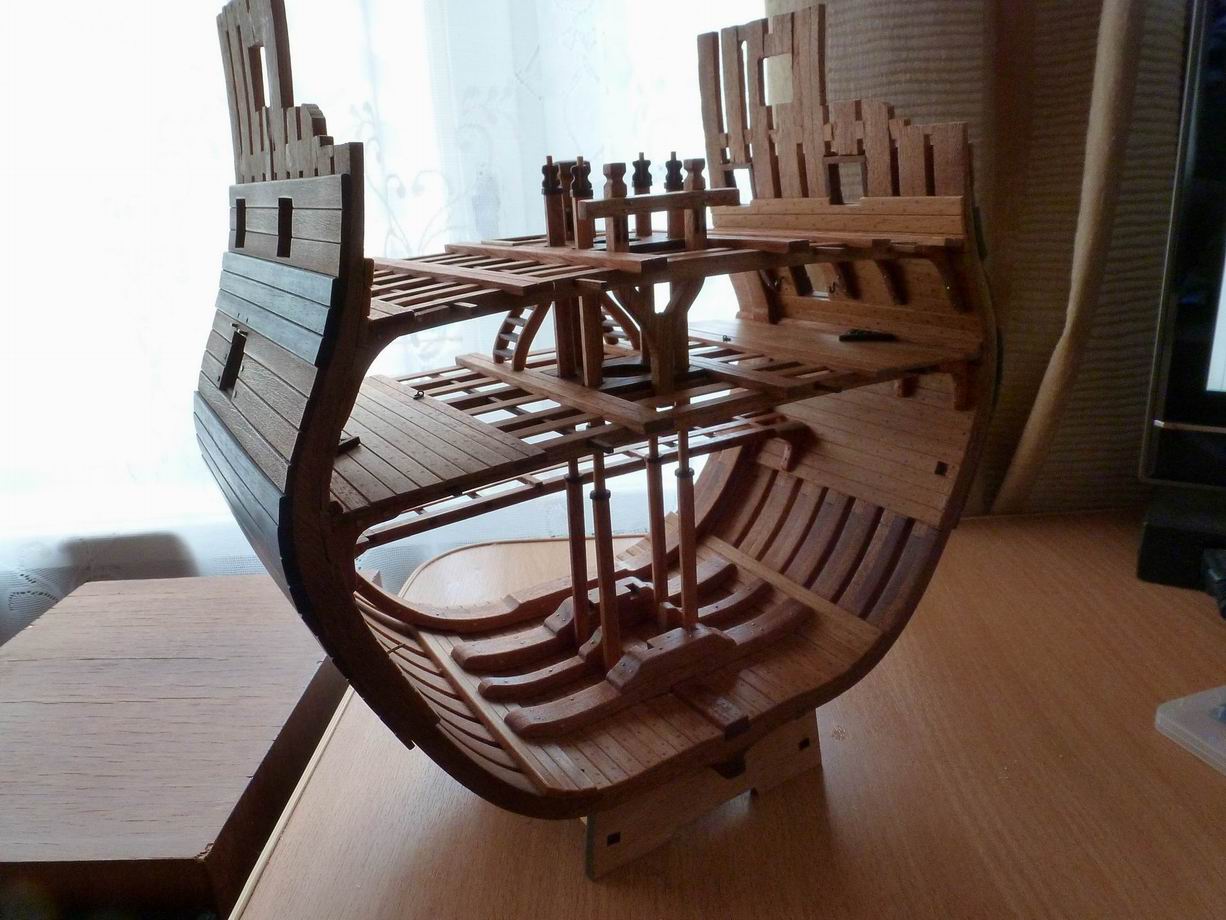

Начал собирать 2 дня назад.

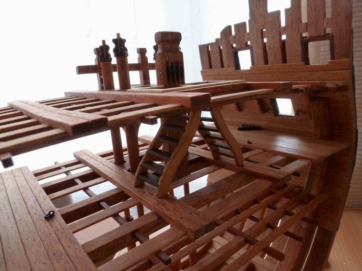

Интересный набор и главное выделяется среди других, в первую очередь тем что более правдоподобно, по отношению к другим собирается скелет корабля, хотя косяков у китайцев очень много, резка вся кривая, да и обугленных краев очень много, чтобы хоть как-то выправить очень много сил уходит.
Насчет стапеля из комплекта, очень неудобно с ним собирать, каркас собирал как сендвич без него.

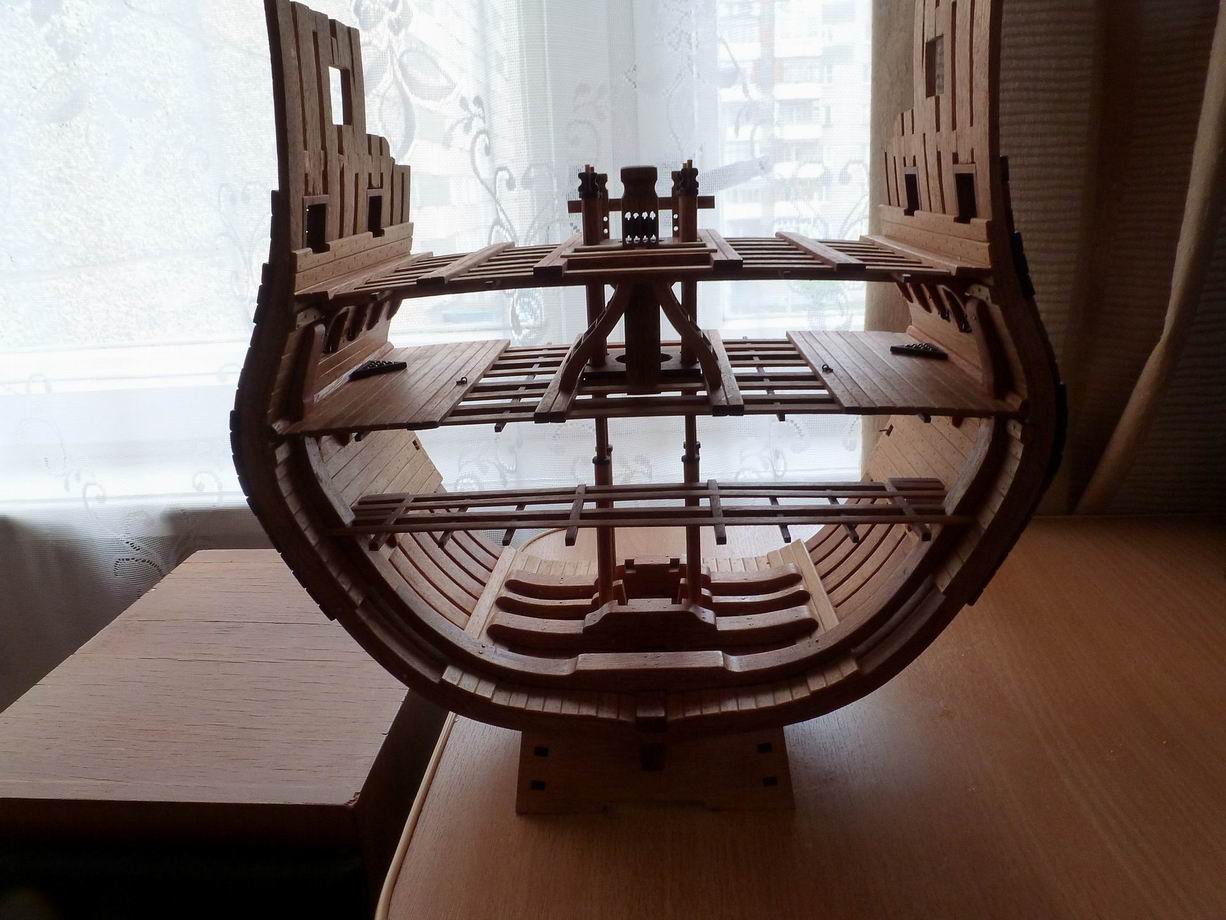

Прекрасная работа, очень аккуратная!

Просто супер получается....

Спасибо, кстати, на мой взгляд дерево даже очень не плохое, местами только обуглили они его сильно, если правильно понял это вишня, по в ручную я подобное больше обрабатывать не буду!

Тоже занимаюсь этой моделью, все таки лaзерная резка для адмиралтейки зло, пока сдираешь нагар уводит размеры. В результате столкнулся с тем что бимсы верхних палуб оказались коротковаты, приходится наращивать. Ну в остальном набор неплох.

Отлично получилось, покрывали чем, если не секрет? А с размерами после шкурения действительно беда!
