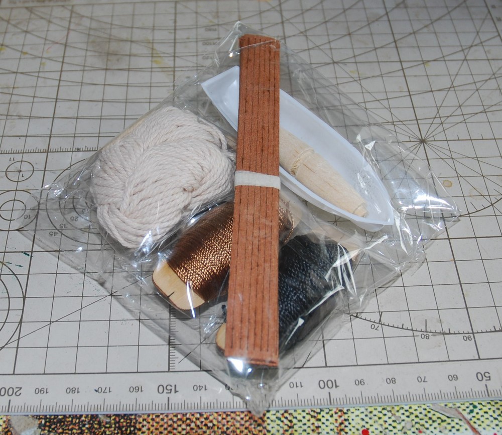

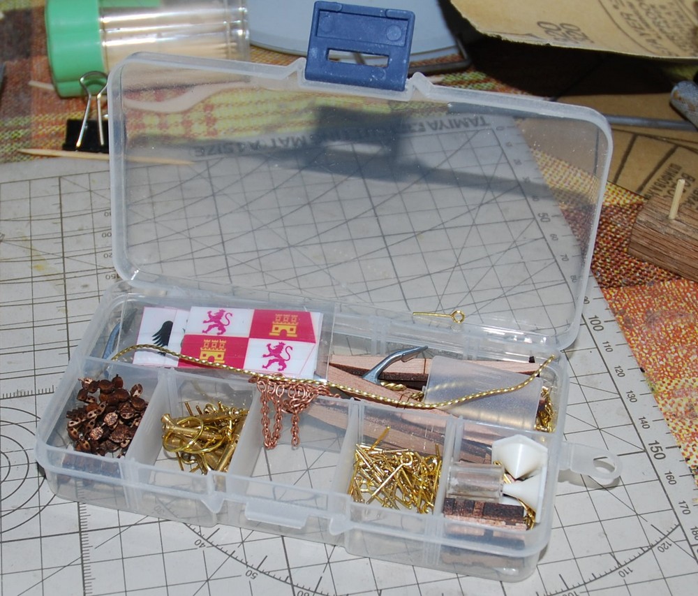

Коробка 65х250х560 мм из плотного картона. Без полиграфических изысков, т.е. ужасна. Но главное не форма, а содержание. Внутри все аккуратно уложено. Мелочевка в специальном органайзере; нити, корпус шлюпки (пластмасовый), барабан брашпиля и обшивка шлюпки в отдельном пакете (см. фото). Принимая во внимание малую цену (3666 руб) для довольно большой модели (Масштаб: 1:50; Длина: 760 мм; Высота: 580 мм; Ширина: 350 мм), то можно считать набор удачным для ламеров (вроде меня), которые хотят попробовать построить судно в крупном маштабе. Инструкция с фотографиями на "ангельском". Качество печати инструкции такая же как и у коробки, здесь китайцы последоватльны о))) Два больших листа маштабных чертежей.

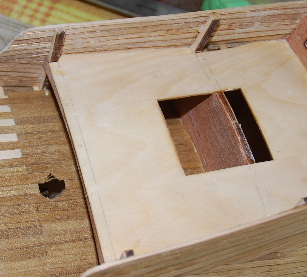

Есть и отклонение между чертежами и деталями набора. По чертежу бизань-мачта опирается на фальш-киль, но при сборке в блоке деталей 11+36+37 нет сквозного отверстия. Но это мелочь, длину мачты можно взять из чертежа.
Шпангоуты встали очень хорошо и точно. Маленькое продольное скручивание (винт) устраняется палубами. Здесь друзья из поднебесной сделали хорошо.
Фотоинструкция "не очень"... Согласно руководству на шпангоуты №3 и №4 крепиться изогнутая планка 1,5х4, в качестве опоры для палуб. Лучше ставить планку 2х4. Отмоченную планку изогнуть по риске на шпангоутах с помощью нагелей (не путать с кофель-нагелем рангоута) на клею.
Вообще к инструкции надо подходить творчески, т.е. недоверчиво... Иначе можно "накосячить".
Рекомендовано на шпангоуты №3, №4 и №5 сразу клеить накладки №40, №42 и №41 соответственно. А уже потом устанавливать палубы. Но размеры размеры накладок предполагают их установку на палубу (без настила). Поэтому надо сначала устанавливать палубы, причем начинать имено с нижней (на модели). Далее будет понятно почему.
Нижняя палуба №14 имеет сильную поперечную кривизну и маленькую толщину. Поэтому ее лучше ставить на цианоакрилатный клей с фиксацией нагелями на клею к шпангоутам - поочередно от №4 к №9.
А вот после ее установки начинается самое веселое... Ребята из поднебесной рекомендуют сразу ставить остальные палубы №15 и №19... Но палуба №15 закрывает участок палубы №14 между шпангоутами №4 и №5. Выполнить настил палубы после этого невозможно. Но, в из их же руководства видно, что палуба №14 имеет настил на всем протяжении - фото №25. Так что сначала надо выполнить настил палубы №14, а потом устанавливать остальные. С одной стороны это хорошо, т.к. не надо подгонять настил у бортов - выступающие части просто стачиваются, но выступающие выше палубы части шпангоутов срезаются после установки наружной обшивки... Так что надо настилить палубу между шпангоутами №4 и №5, и устанавливать палубы №15 и №19.
