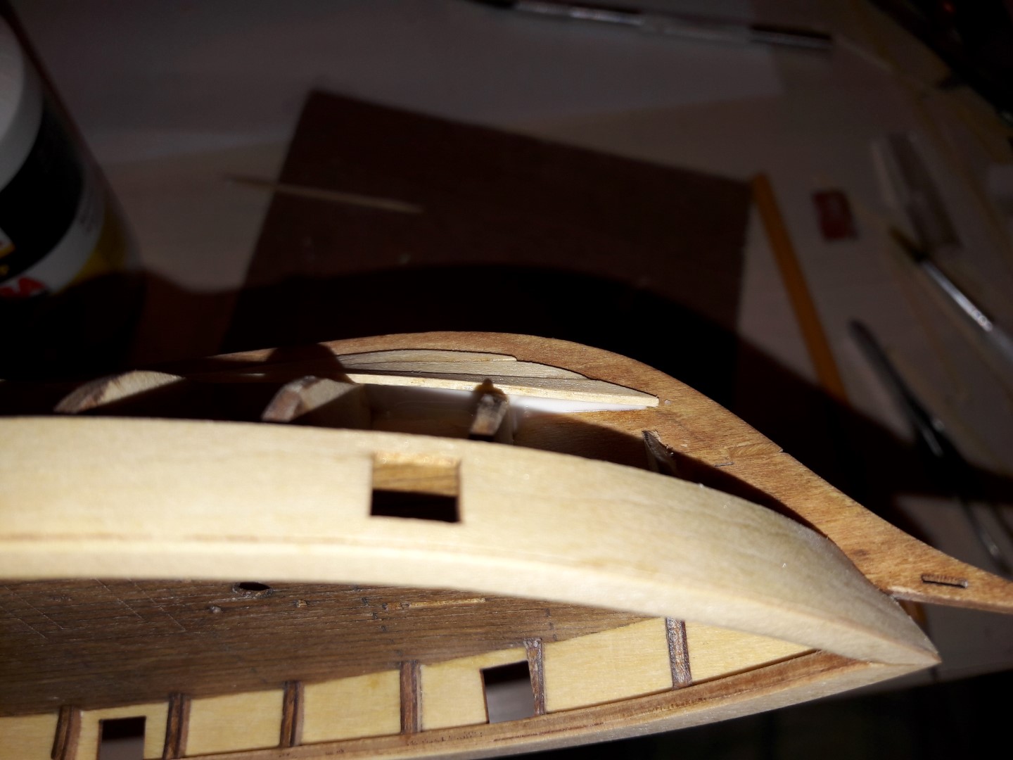

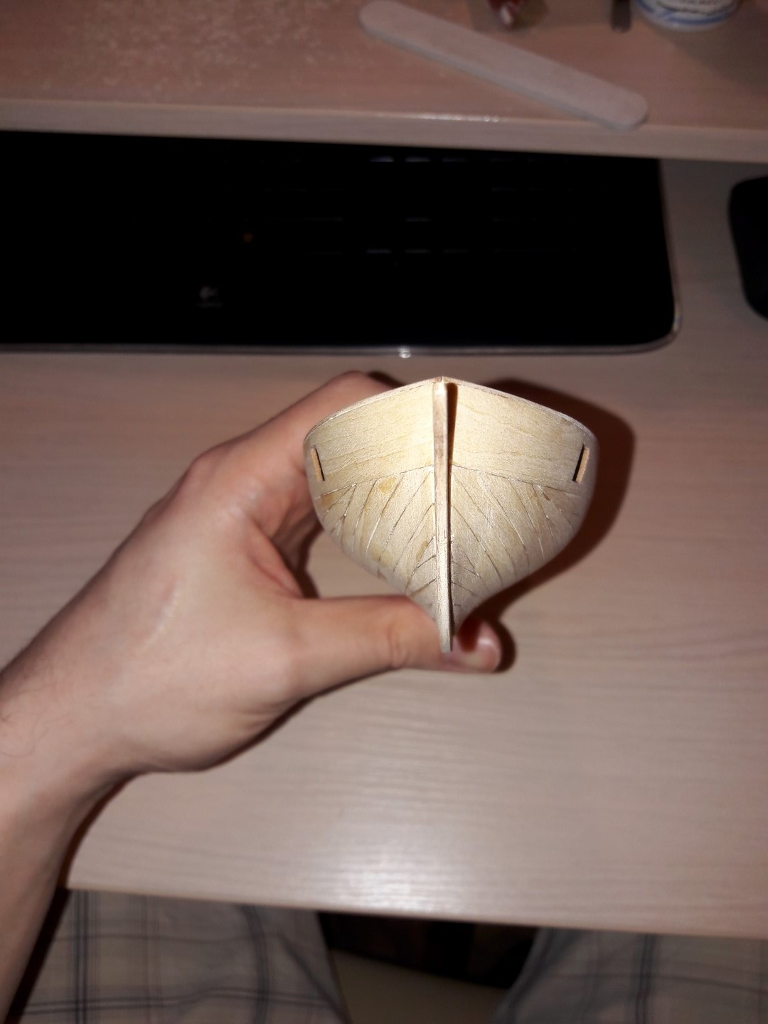

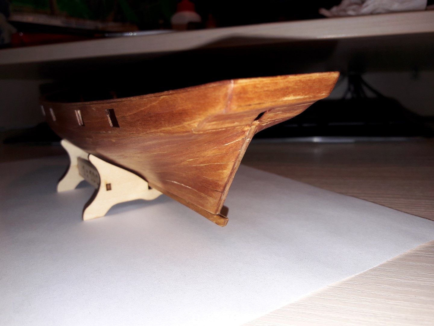

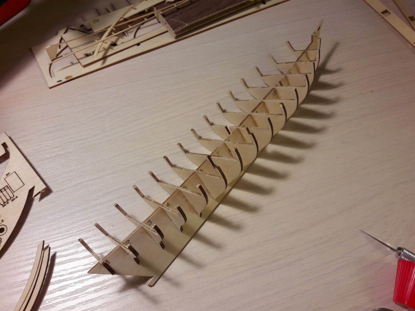

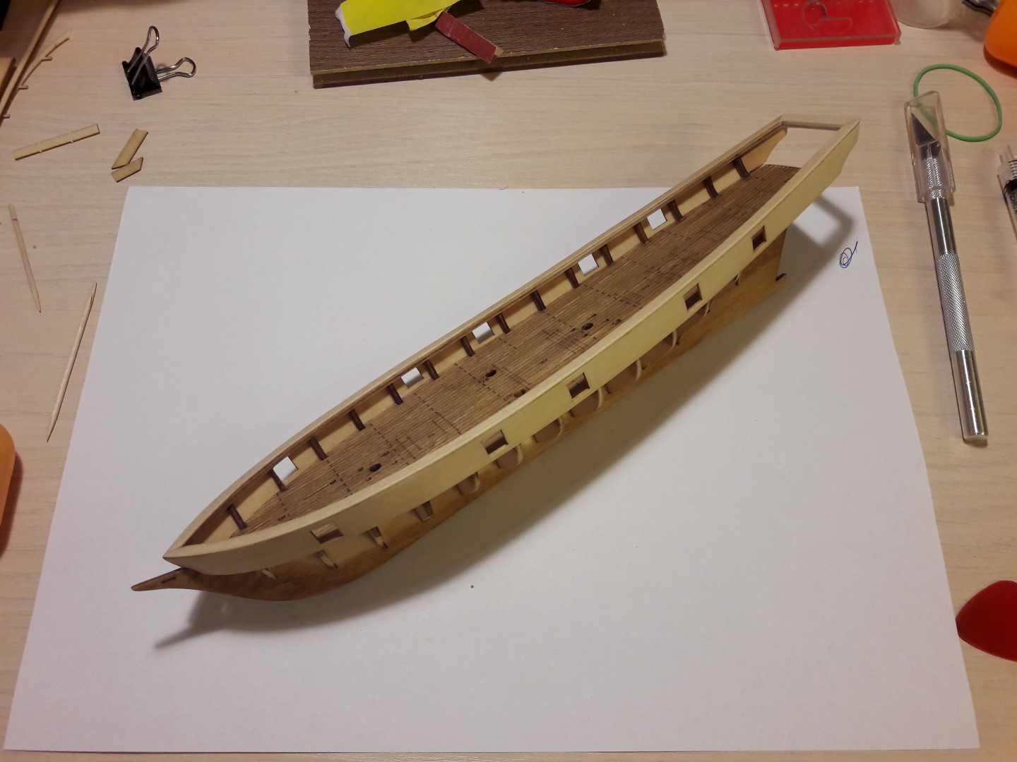

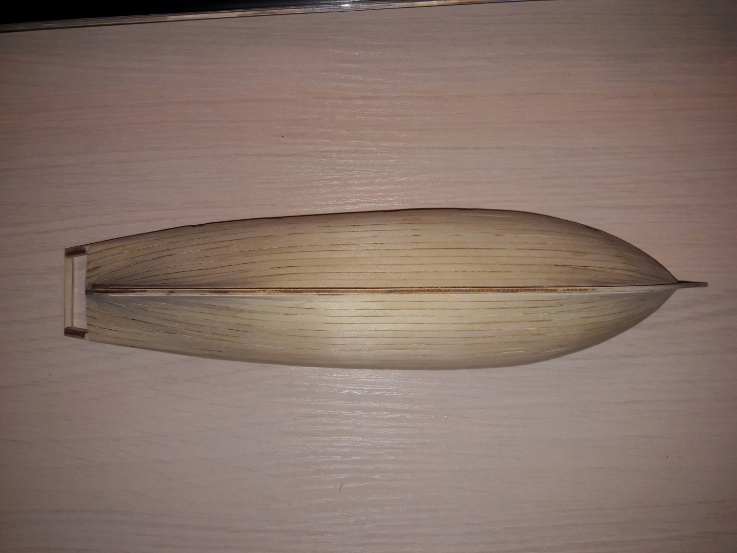

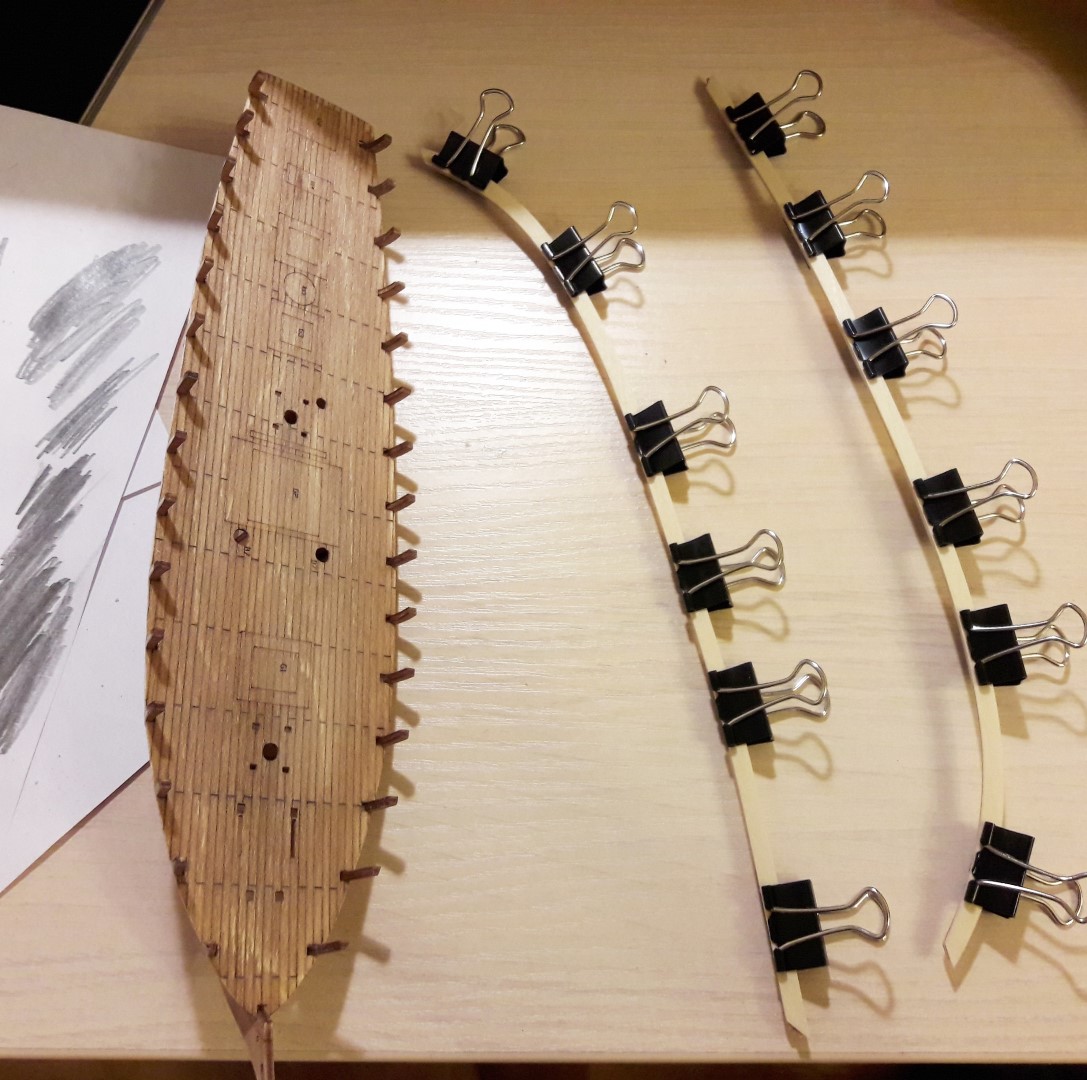

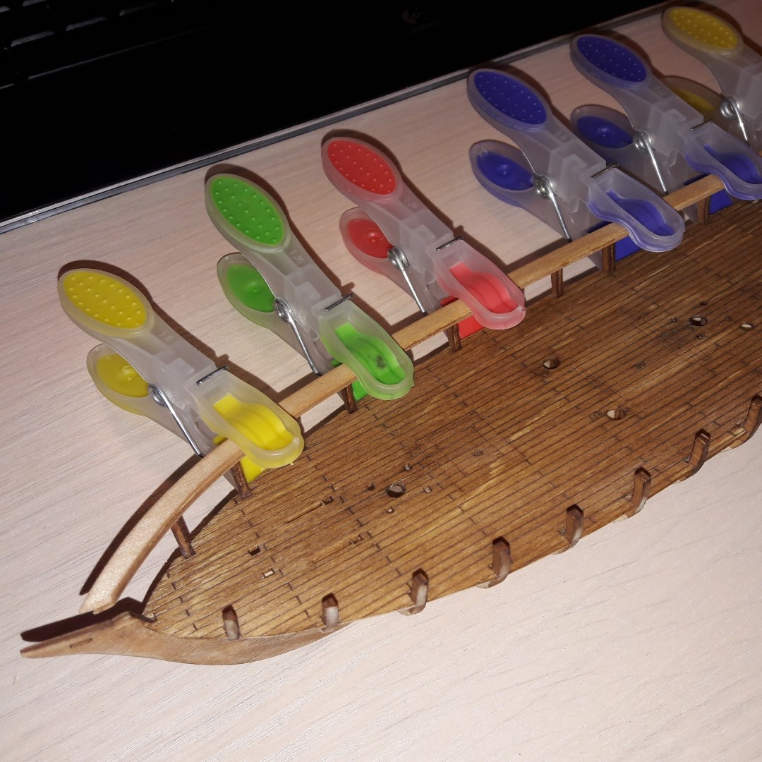

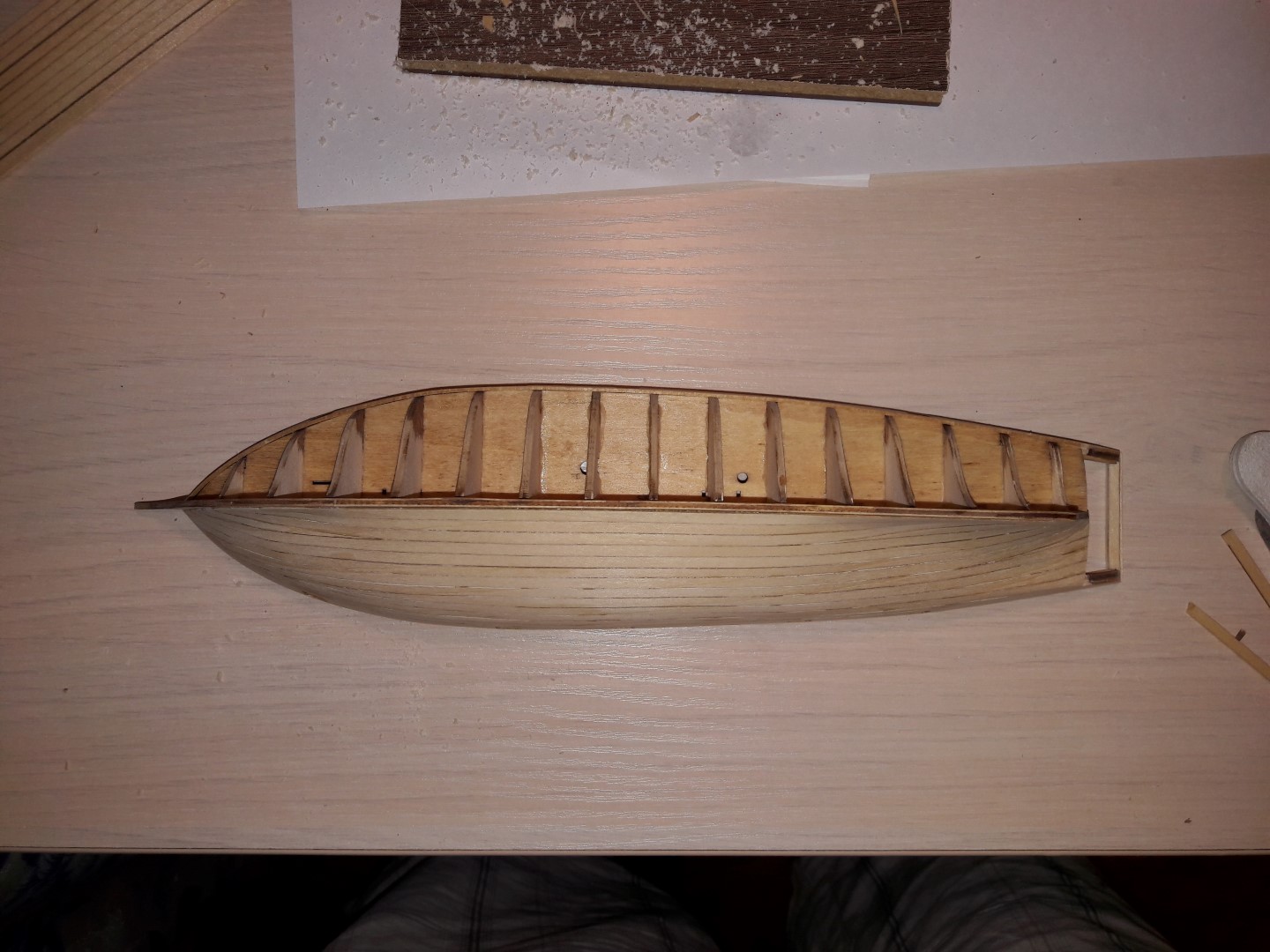

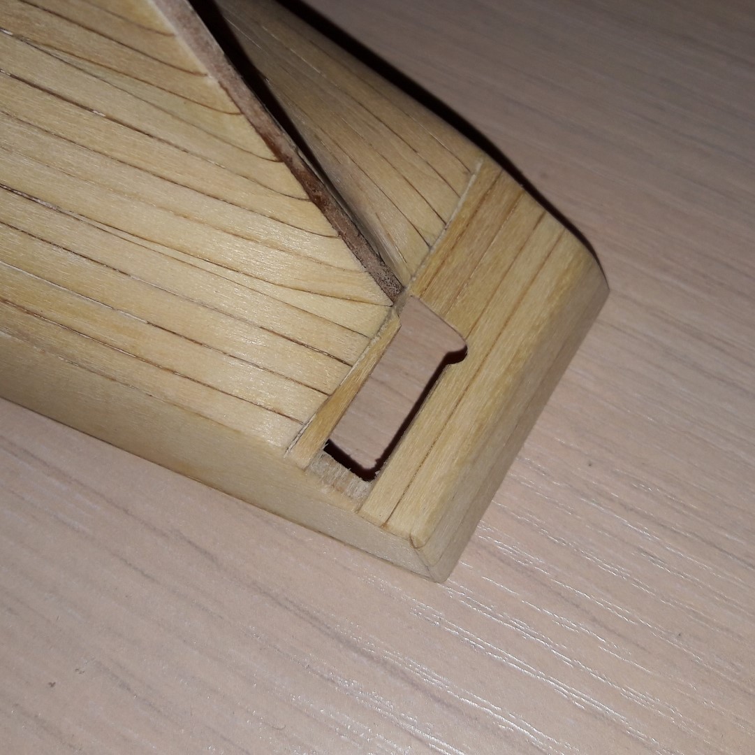

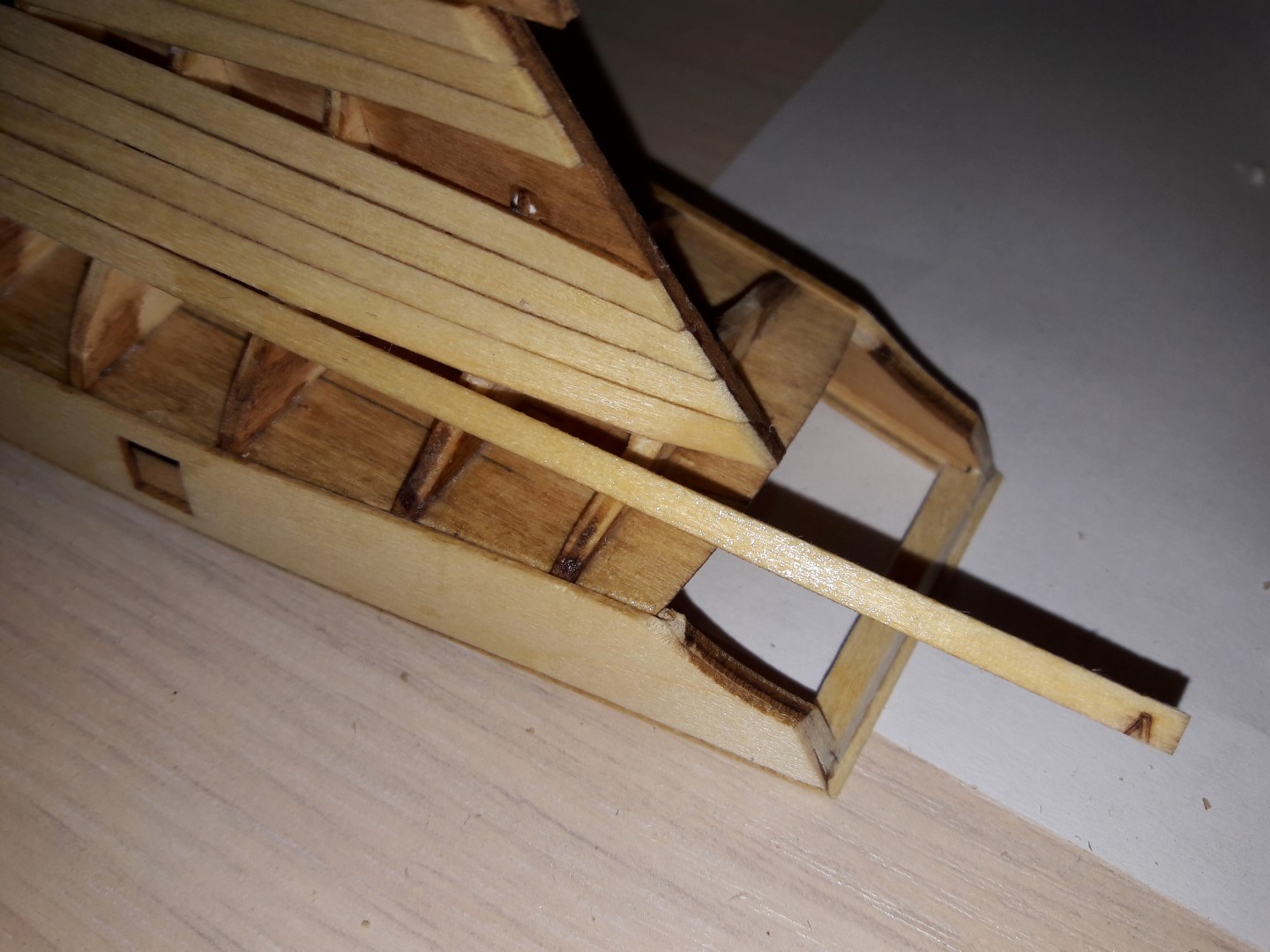

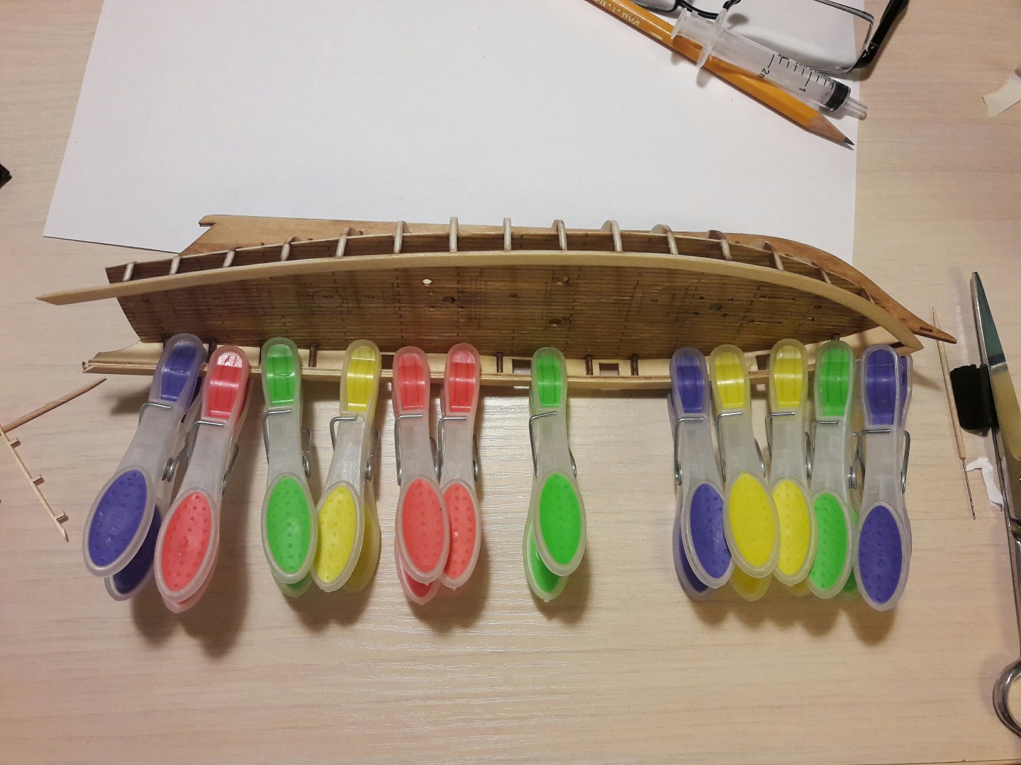

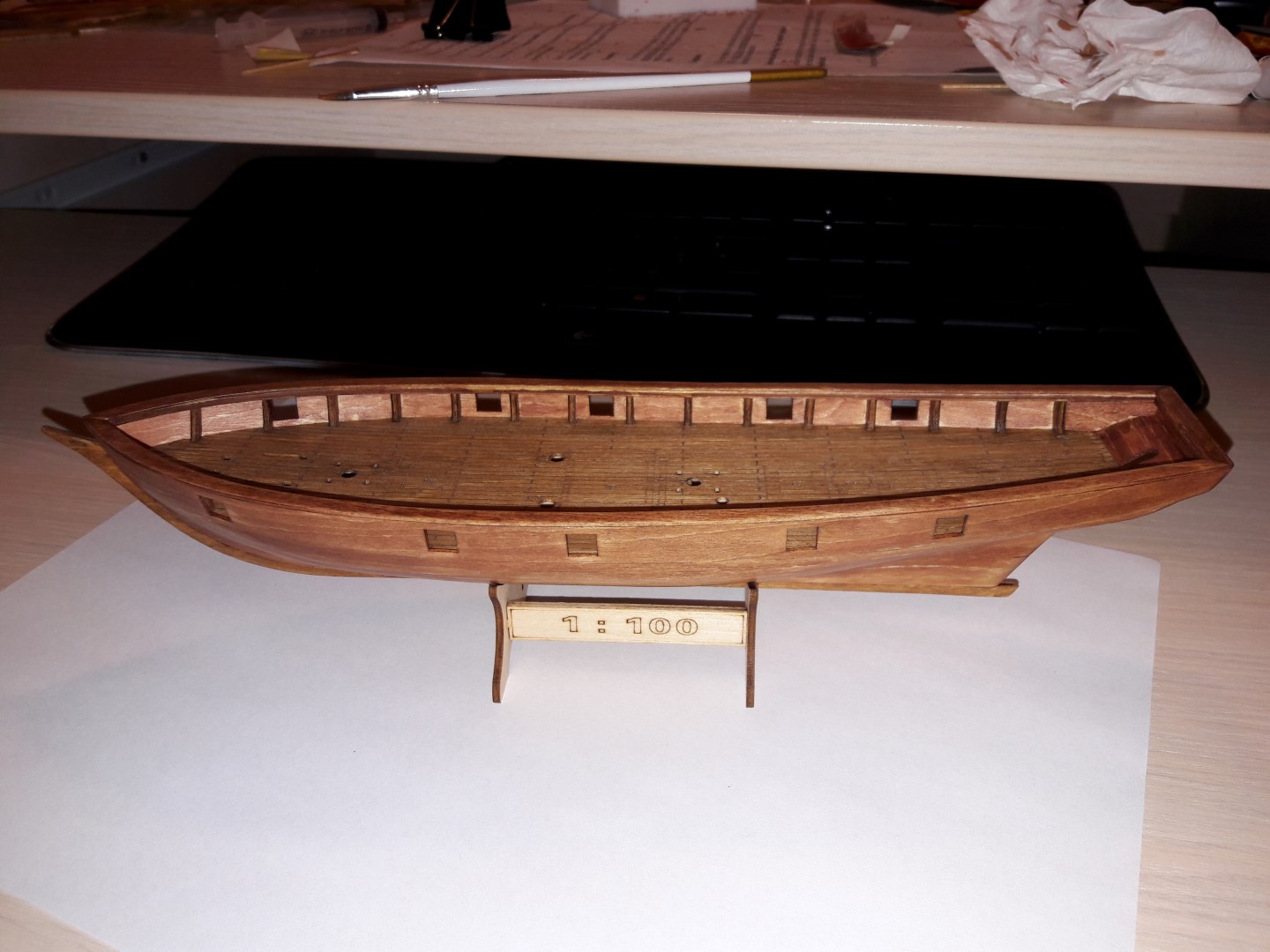

Всех приветствую.
Начал сборку первой своей деревянной модели парусника "Halcon 1840".
Купил самый дешевый кит на АлиЭкспресс всего за 1000 рублей.
Постепенно публикую видео по сборке.
Думаю, оно будет интересно всем новичкам, которые хотят попробовать себя в моделизме без особых затрат.
Уже сделал 3 части видео
1)Обзор кита, сборка каркаса https://goo.gl/FMYIh7
2)Установка палубы и планширей https://goo.gl/iuaXr6
3)Обшивка корпуса https://goo.gl/Ll6r8P

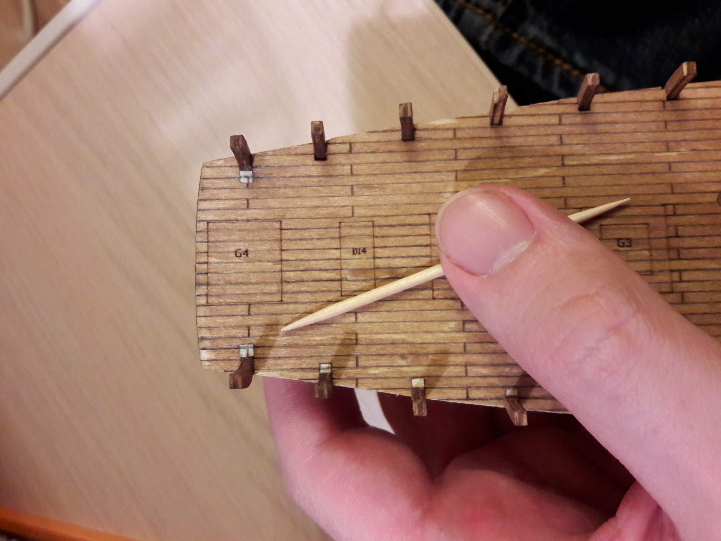

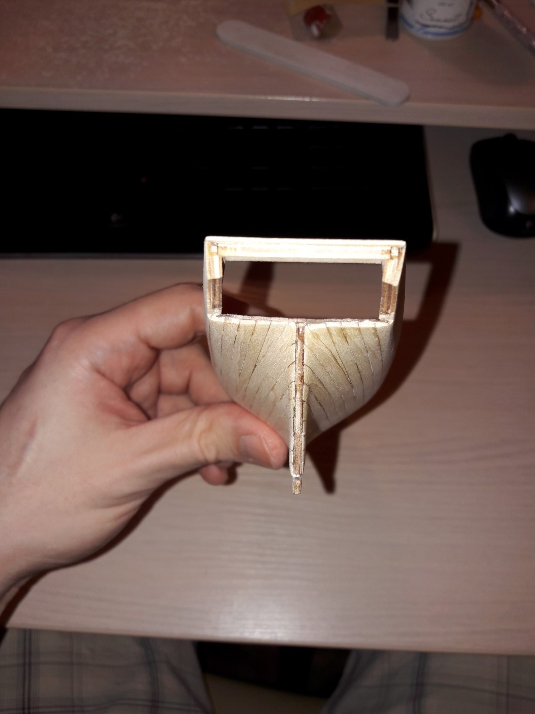

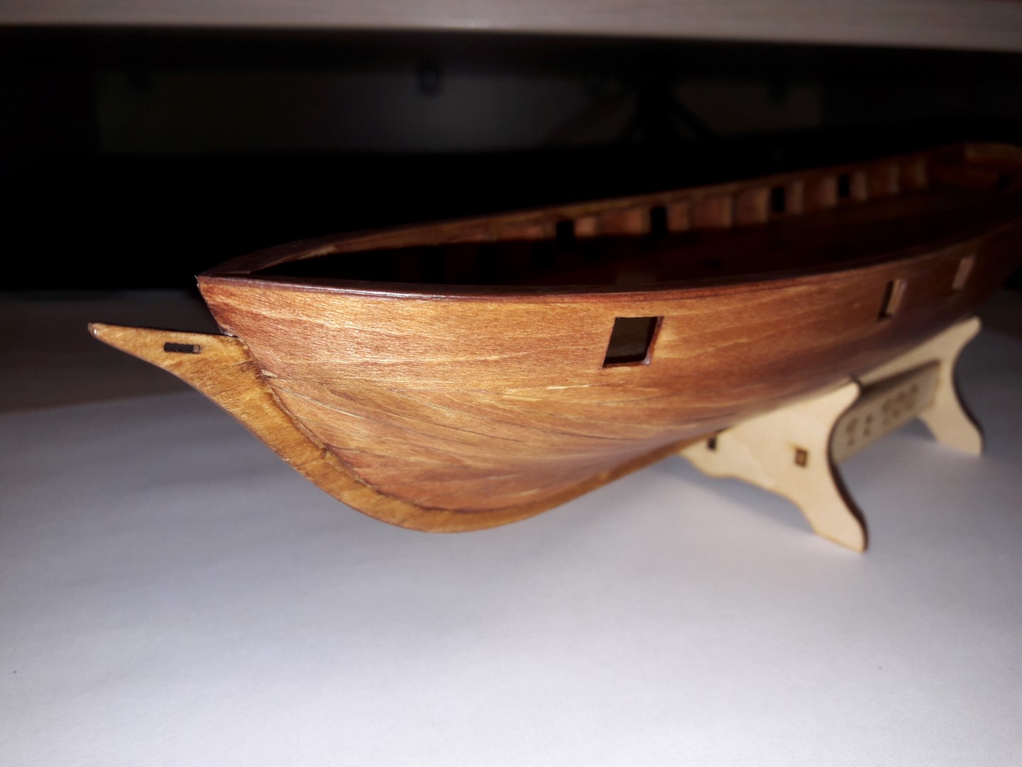

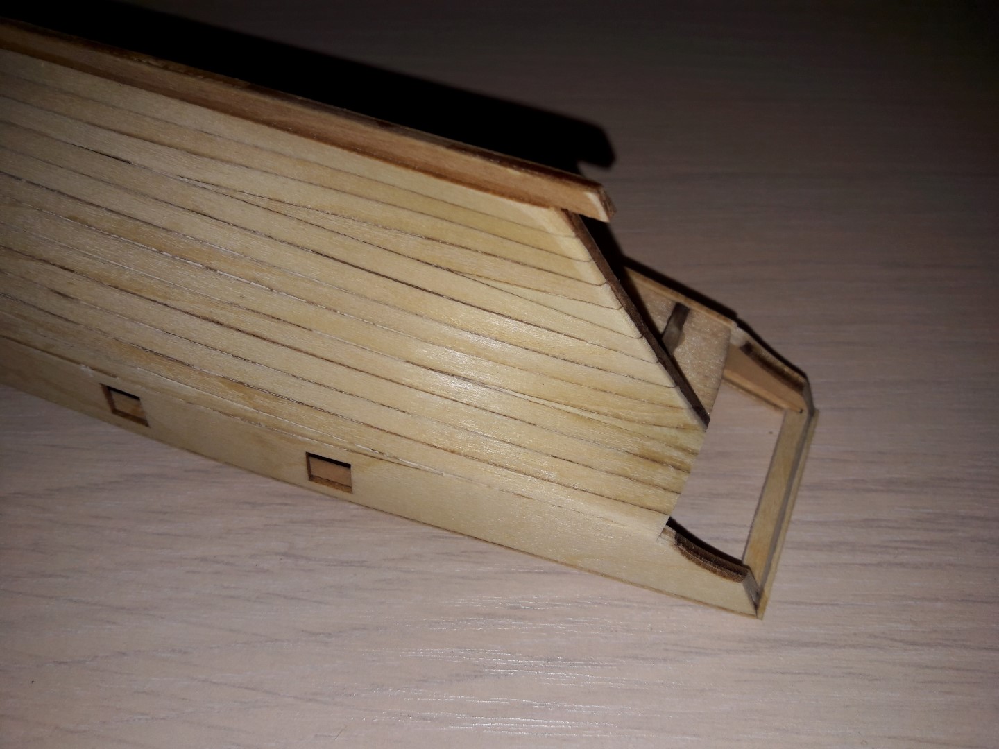

Продолжение фотографий.
Собираю парусник Halcon в масштабе 1:100

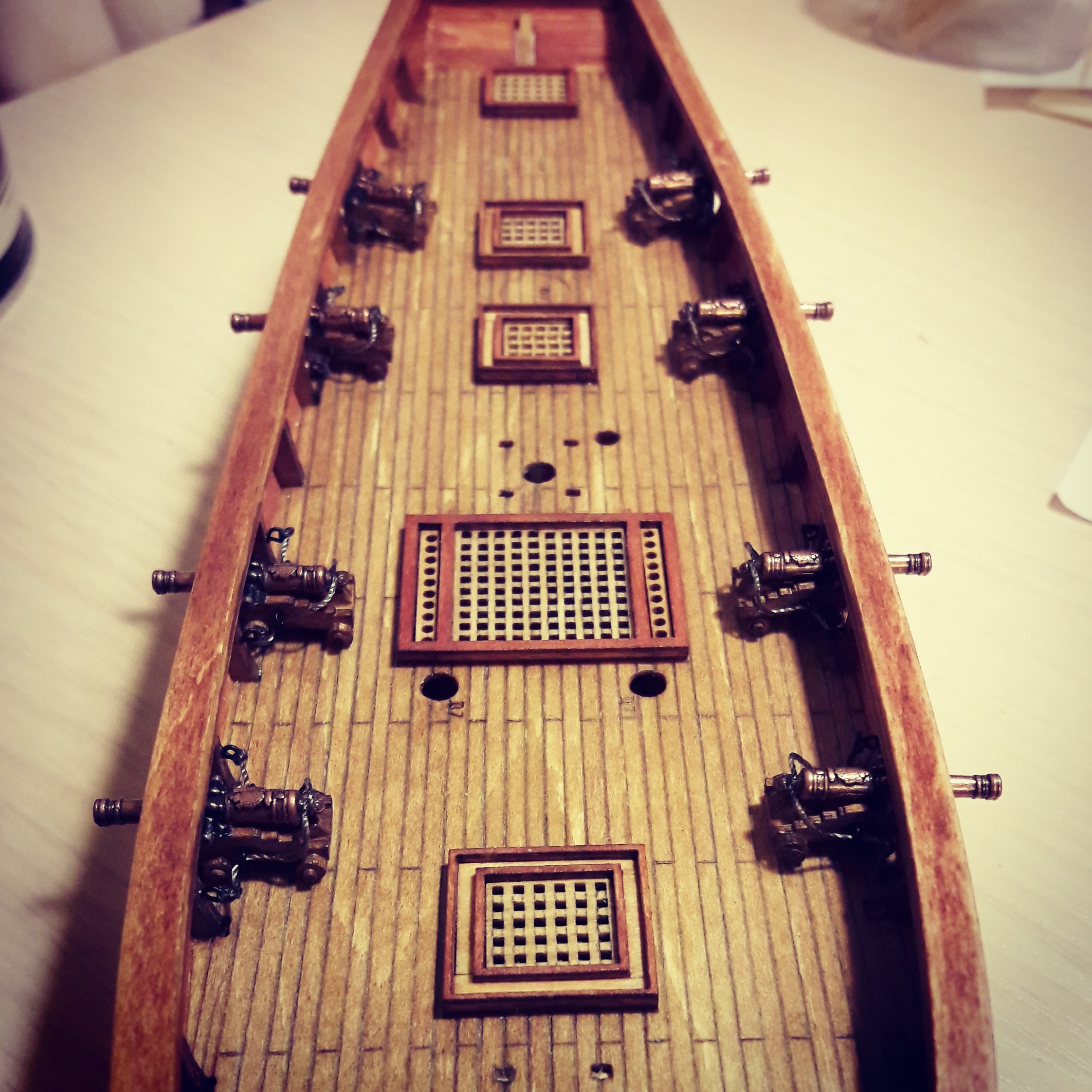

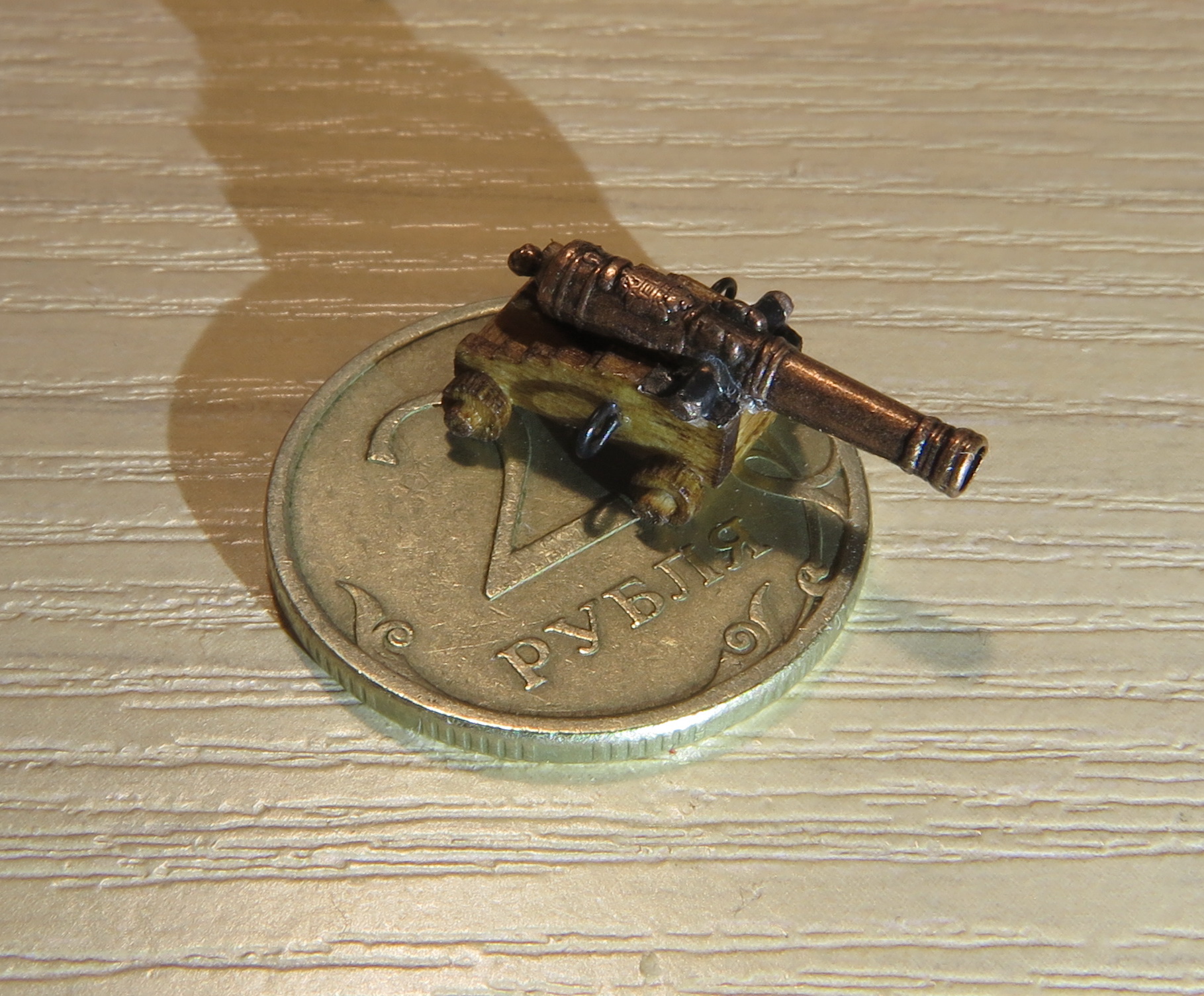

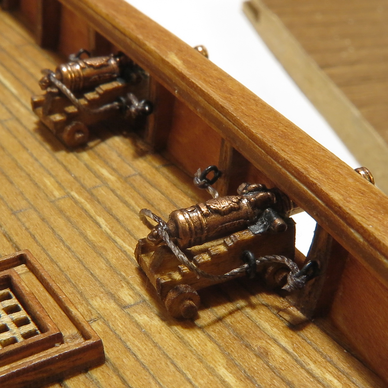

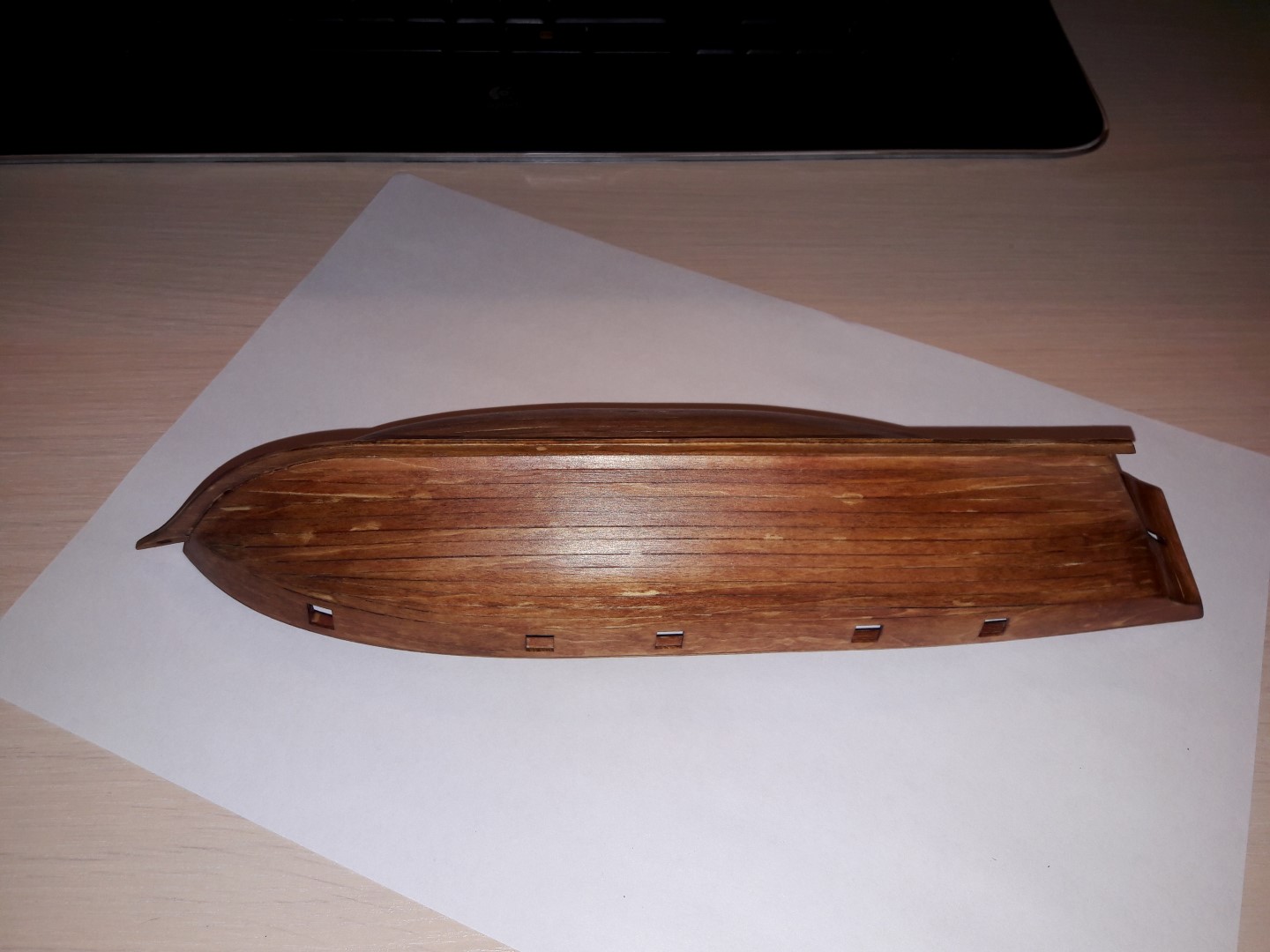

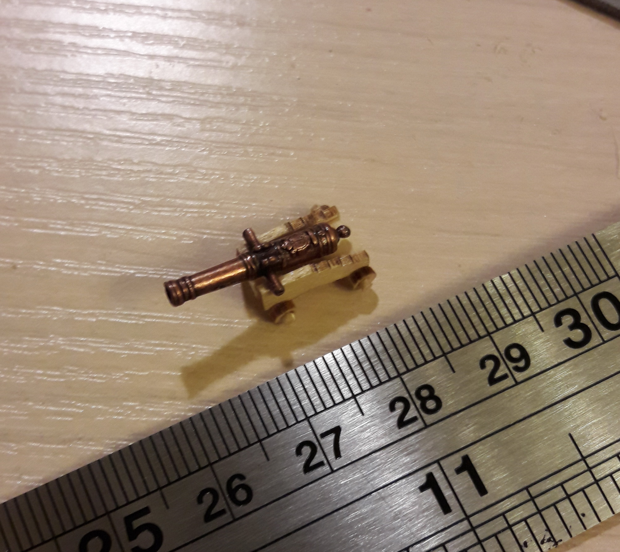

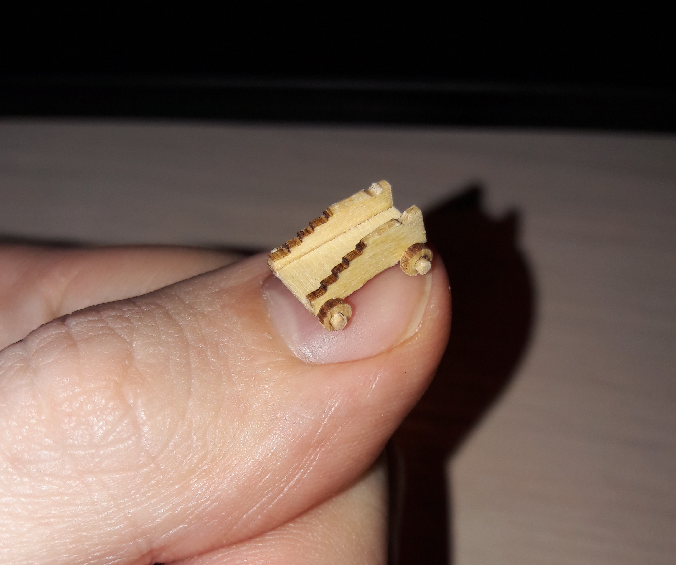

Продолжаю процесс сборки.
На 4-ом этапе делаю 12-фунтовые пушки. Масштаб 1:100
По ссылке видео
https://youtu.be/6wAUVCtROBY
Ну и немного фотографий.

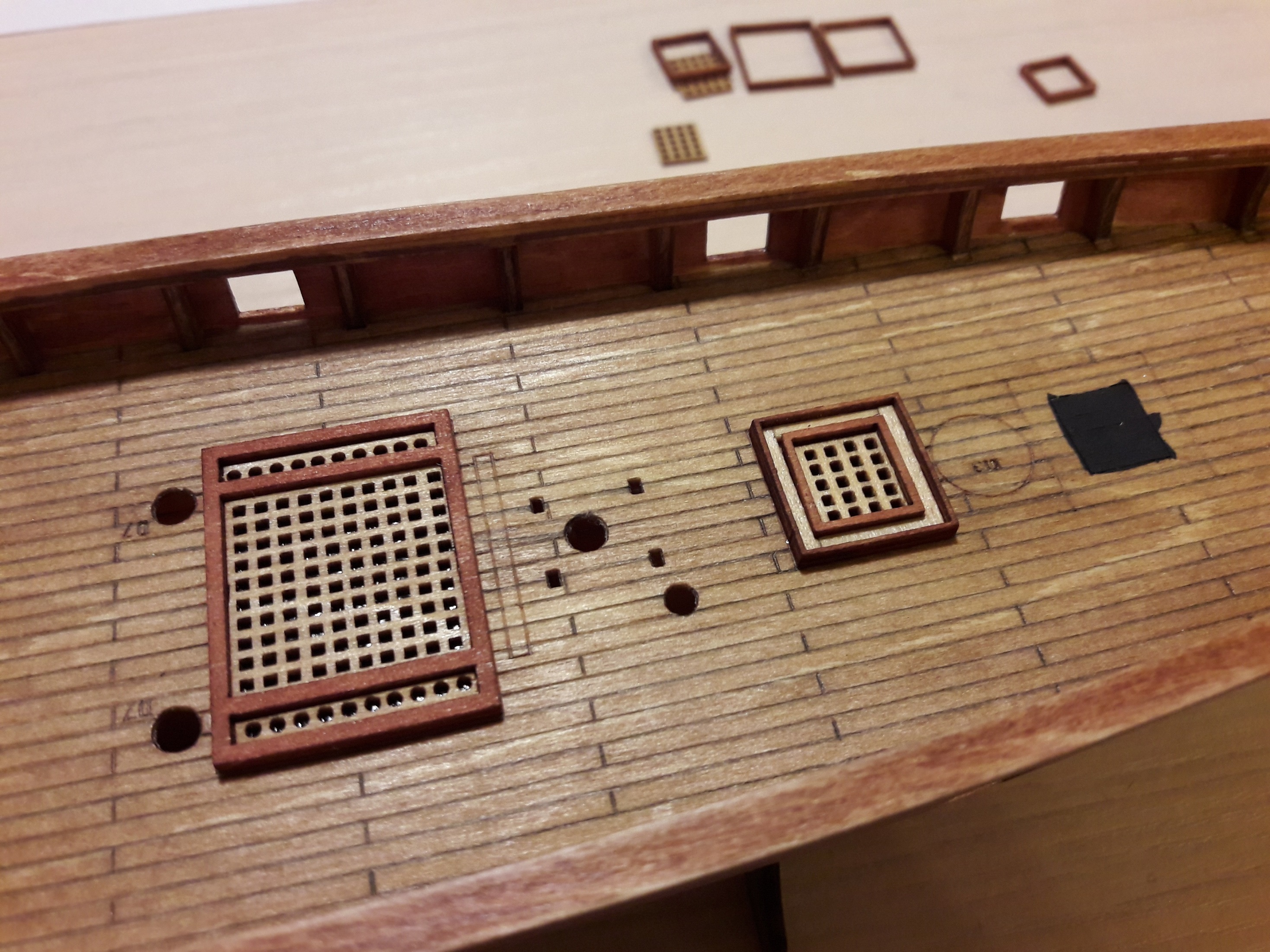

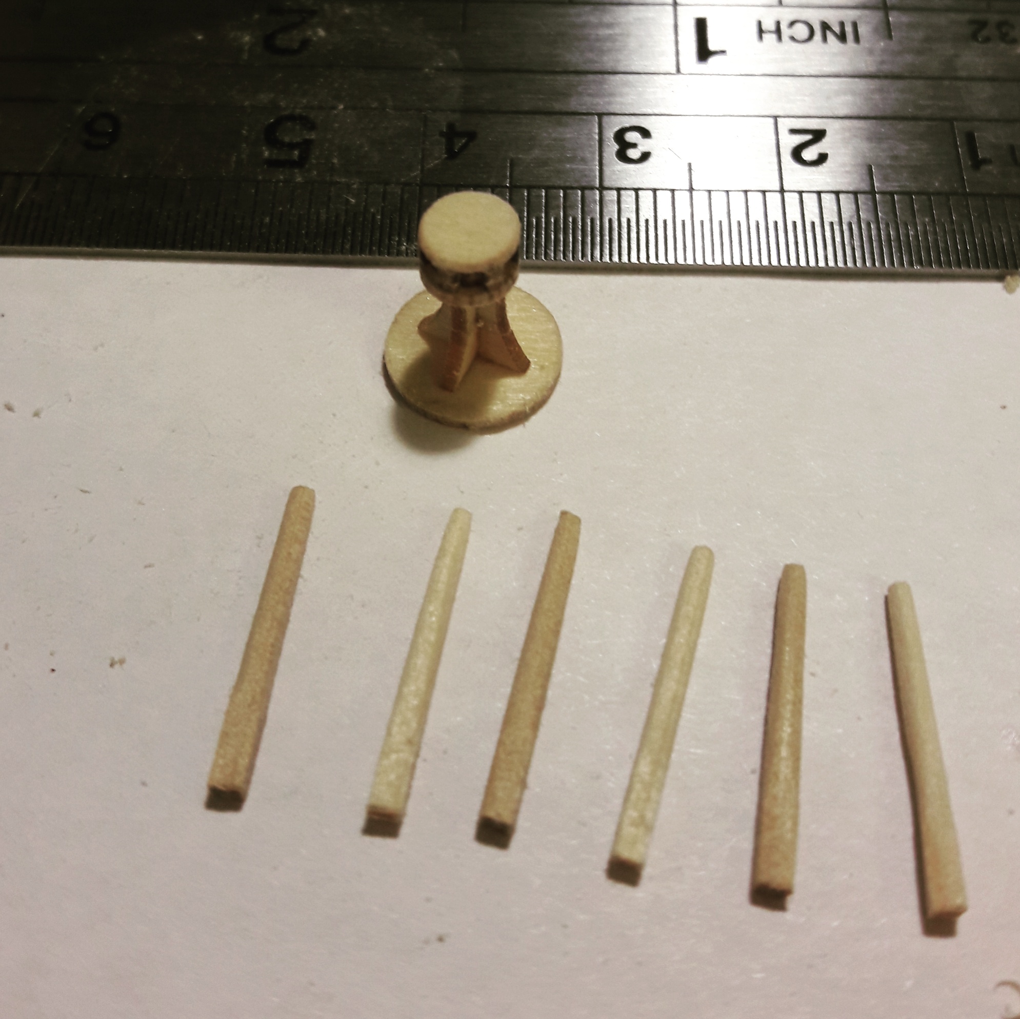

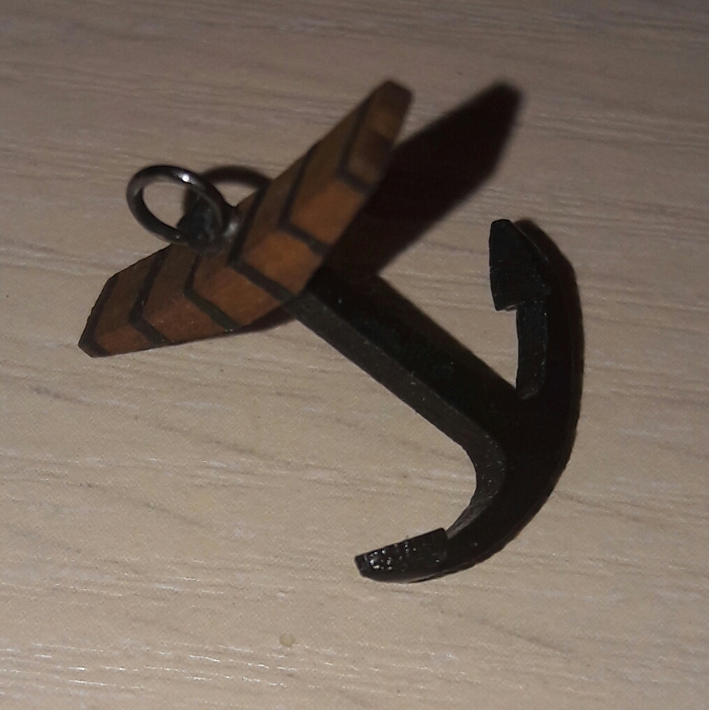

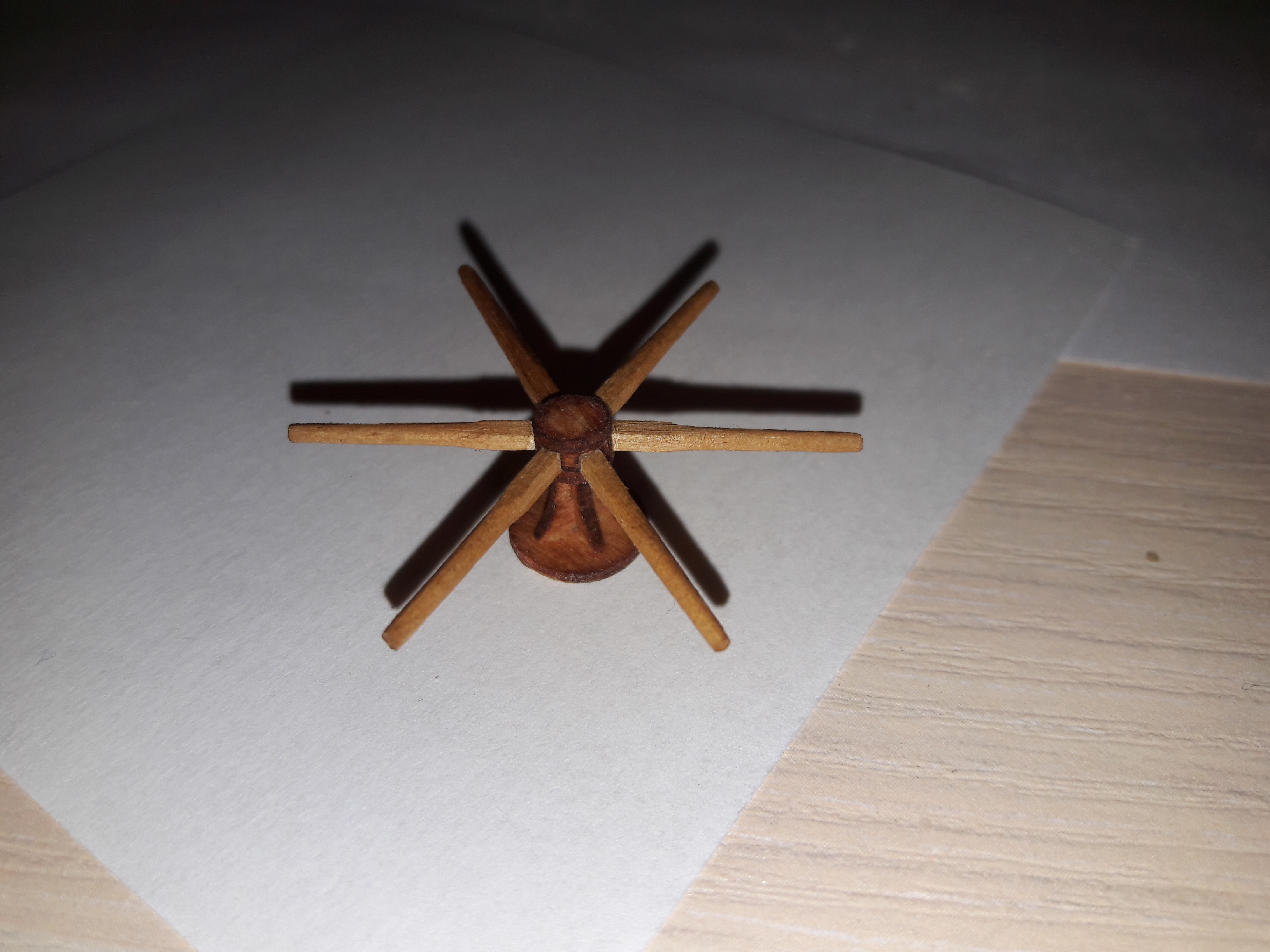

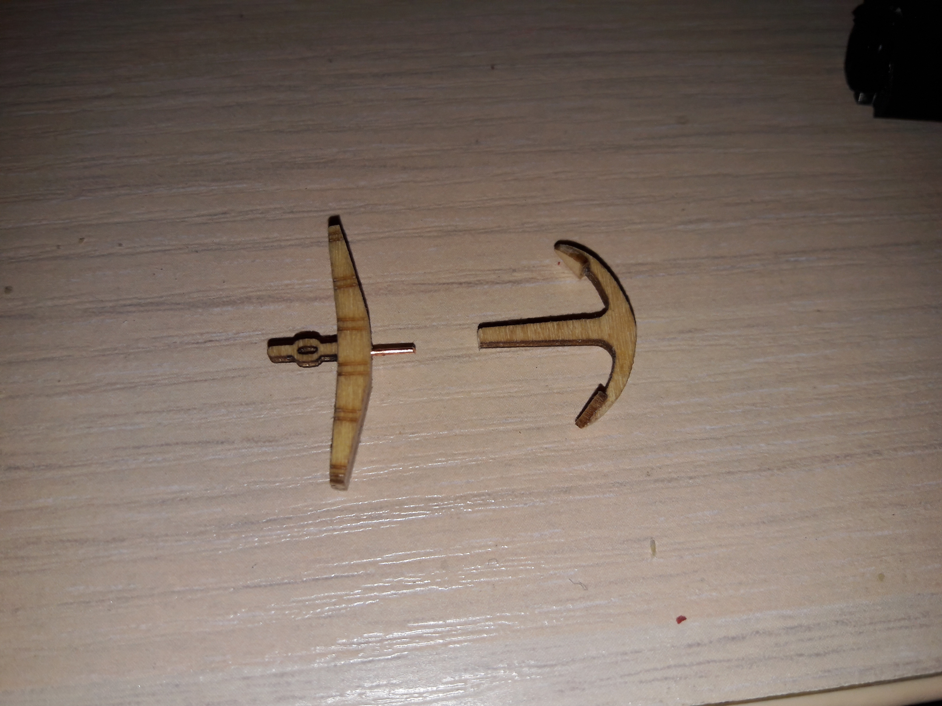

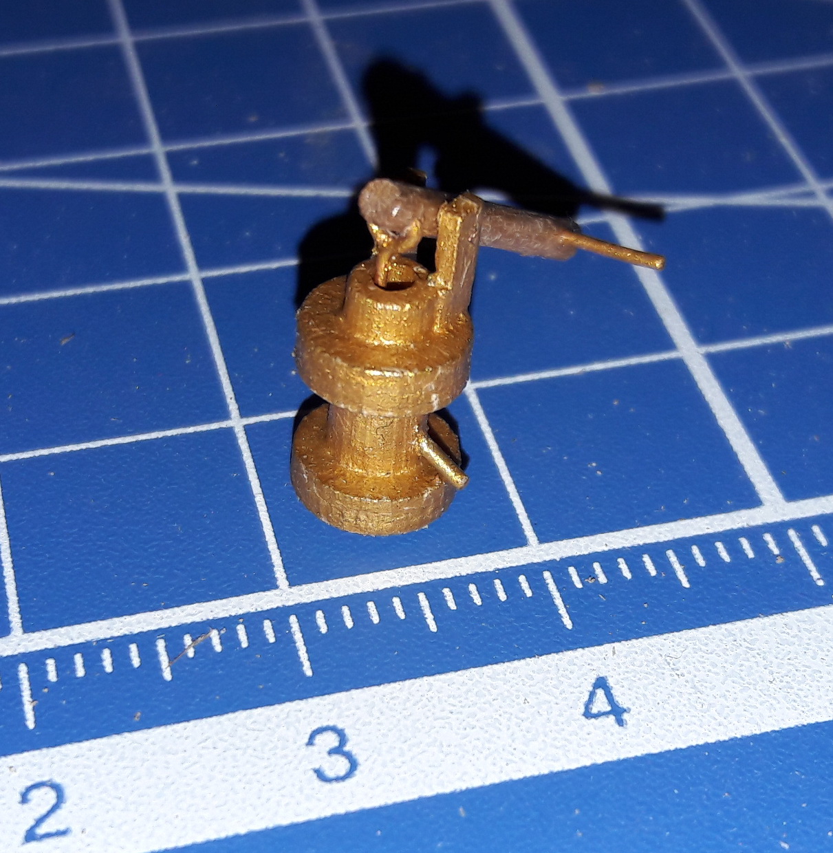

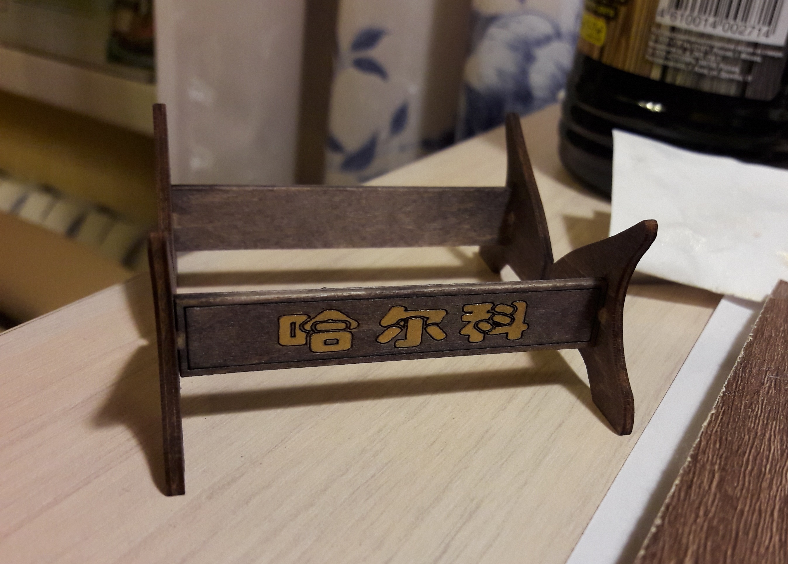

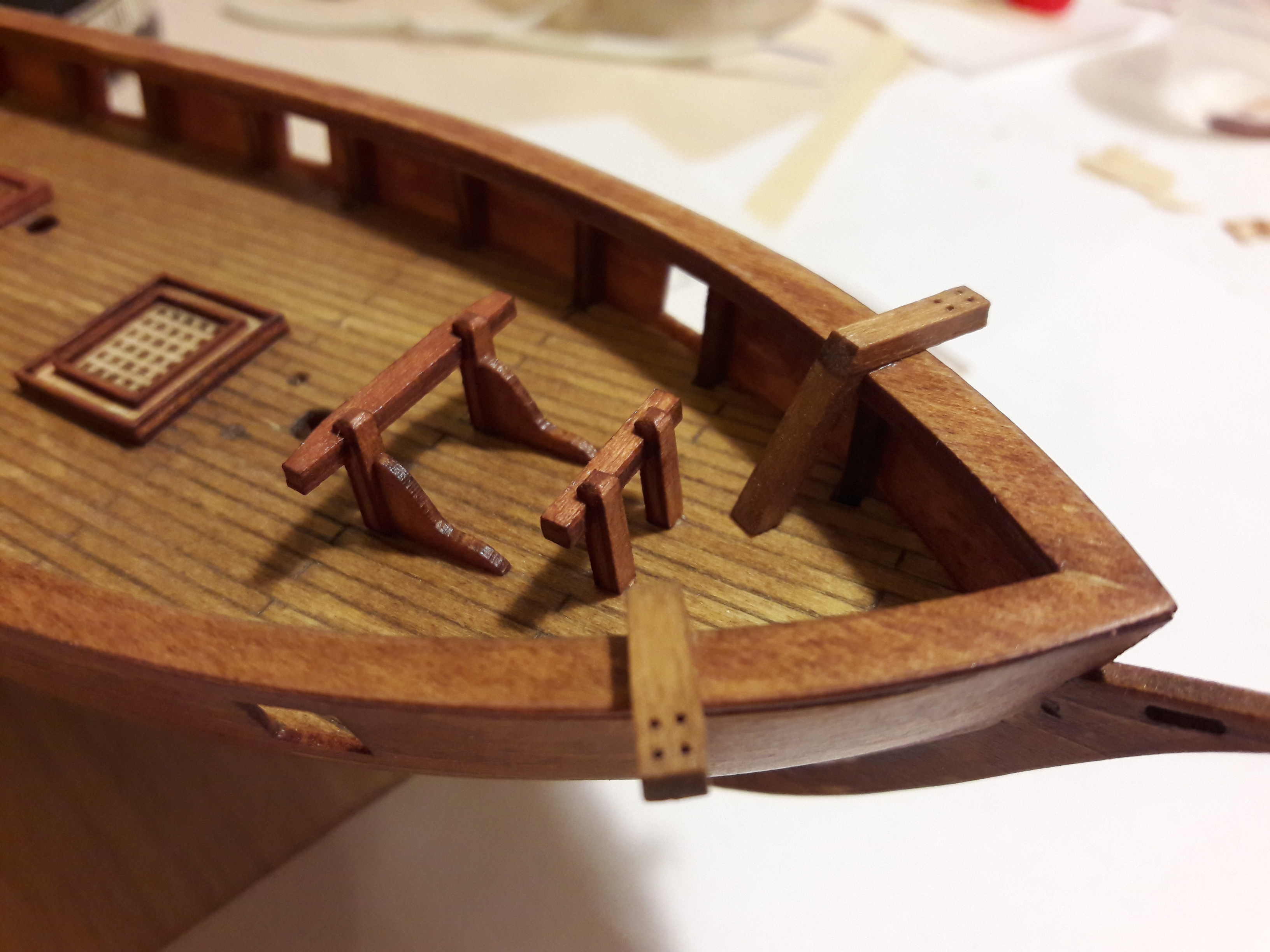

Подготовил первую часть по палубным надстройкам и мелким элементам.
В этой части про
1. Якорь
2. Подставка
3. Рустерные решетки
4. Рулевое перо
5. Шпиль
Ссылка на видео.
https://youtu.be/eM7FI_t5-gA

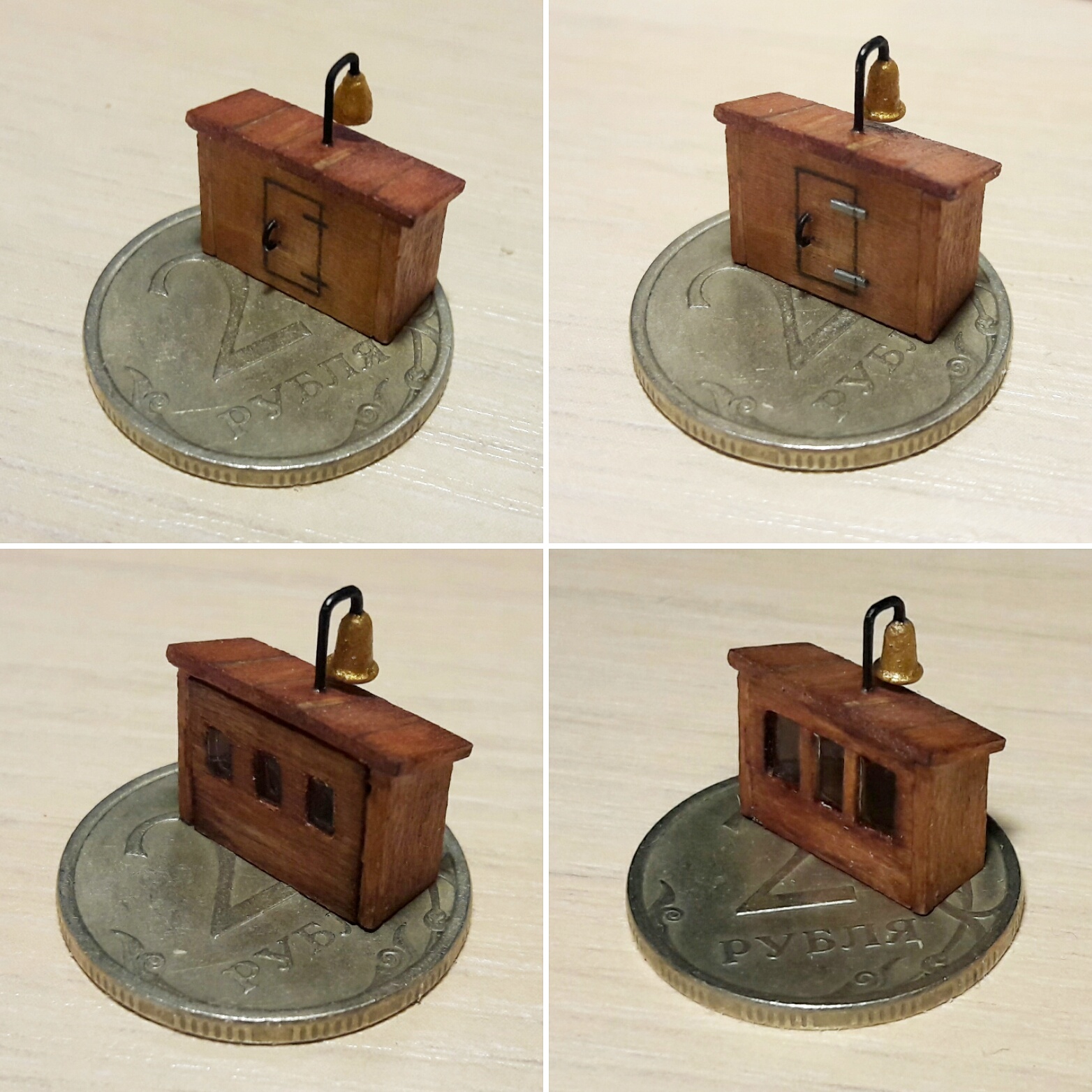

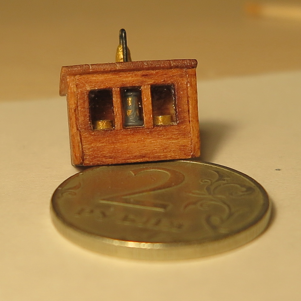

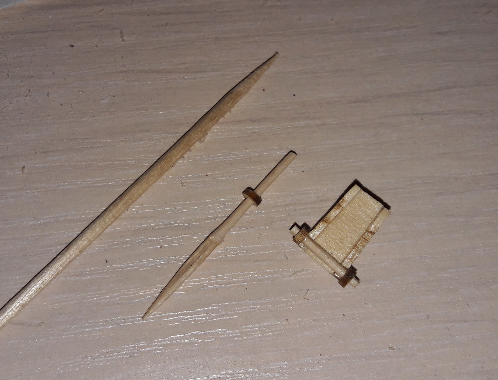

Эволюция нактоуза в моем исполнении. Сначала думал, что это тамбур для входа в трюм. Но потом при помощи соратников с этого формуа и интернета все же понял, что это нактоуз. Поэтому переделал, как бы ни обидно было.
1) В правом верхнем углу первая версия. Рында из пластика. Форма мне совсем не понравилась. Больше было похоже на плафон от лампочки. Решил переделать
2)На левом верхнем уже симпатичная рында. Сделал из зубочистки. Юбочку снизу сделал из колечка проволочного. Потом все покрыл бронзовой акриловой краской. Также добавил петли на двери из кусочков скобы от степлера
3)На левом нижнем уже версия не тамбура, а нактоуза. Окошки размером 2*3мм из блистерной упаковки. Дополнительно покрывал их глянцевым лаком Tamya для пластиковых моделей. Очень хорошо имитирует стекло такое исполнение, т.к. лак растекается и дает выпуклую поверхность.
4)В правом нижнем углу финальная версия. В стенке вырезал один большой паз 8*5мм, а потом добавил две перемычки. Получилось очень натурально на мой взгляд (с учетом моих возможностей по изготовлению в масштабе 1:100, конечно)
Результатом доволен.
К концу недели будет, думаю, следующая часть видео, где будет и нактоуз.

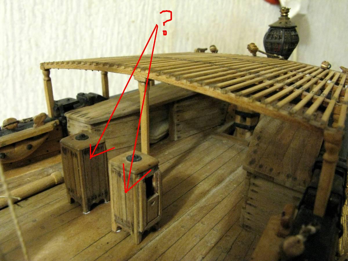

Справедливости ради надо отметить, что были балтиморские шхуны с тамбуром (при этом, нактоуз является единым целым с тамбуром встроен в заднюю переборку тамбура, и, конечно, не такой огромный) в этом месте, и были шхуны без тамбура. Всё зависит от размеров той "коробочки", которая в данном масштабе изображает то ли тамбур, то ли нактоуз.
valerik1982
Сообщения: 71
Зарегистрирован: Чт янв 12, 2017 2:16
Поблагодарили: 18 раз
Re: Сборка деревянного парусника "Halcon 1840". Масштаб 1:10
#9 Сообщение valerik1982 »
Да, я понимаю, что это могша бы быть единая конструкция. Но размер говорит об обратном. С кчетом масштаба коробочка в реале получается 100*120*50см. Ну никак тамбура там быть не может. Я кучу картинок и фотографий пересмотрел. А тамбур, к сожалению, не влезает там на палубу - хотел сделать комбинированный. Будем считать, что том тствие тамбура - некая условность модели.

alnike1970
Сообщения: 1559
Откуда: Новосибирск
Благодарил (а): 8 раз
Поблагодарили: 71 раз
#10 Сообщение alnike1970 »
...А вот то же нактоуз с Саламандры Александра! :D
С уважением, Александр..!
valerik1982
Сообщения: 71
#11 Сообщение valerik1982 »
На вид, если честно, больше смахивает на смесь туалета с ларьком :lol:
Без обид :D

alnike1970
Сообщения: 1559
Откуда: Новосибирск
#12 Сообщение alnike1970 »
...Да у меня то же были вопросы что это, первый раз увидел такой нактоуз... :D

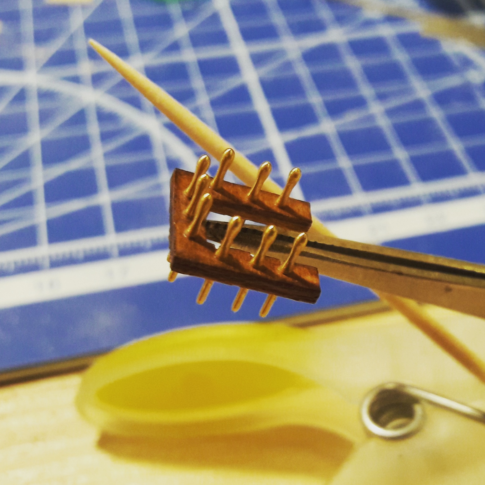

Процесс сборки идет. Правда, не так быстро, как хотелось бы. Но все же. Вот доделаю нагельные планки и выложу новую порцию видео. А пока пара фотографий.

Подготовил очередное видео по сборке.
https://youtu.be/hEb7LKH_YTs
1. Установка пушек - 0:00:00
2. Крамболы - 0:09:14
3. Кофель-нагельные планки - 0:11:43
4. Битенг - 0:23:20
5. Помпа - 0:25:11
6. Нактоуз - 0:31:35
Пушки на палубе и нактоуз я уже выкладывал в прошлом сообщении. В этом выложу фотографии остальных элементов.

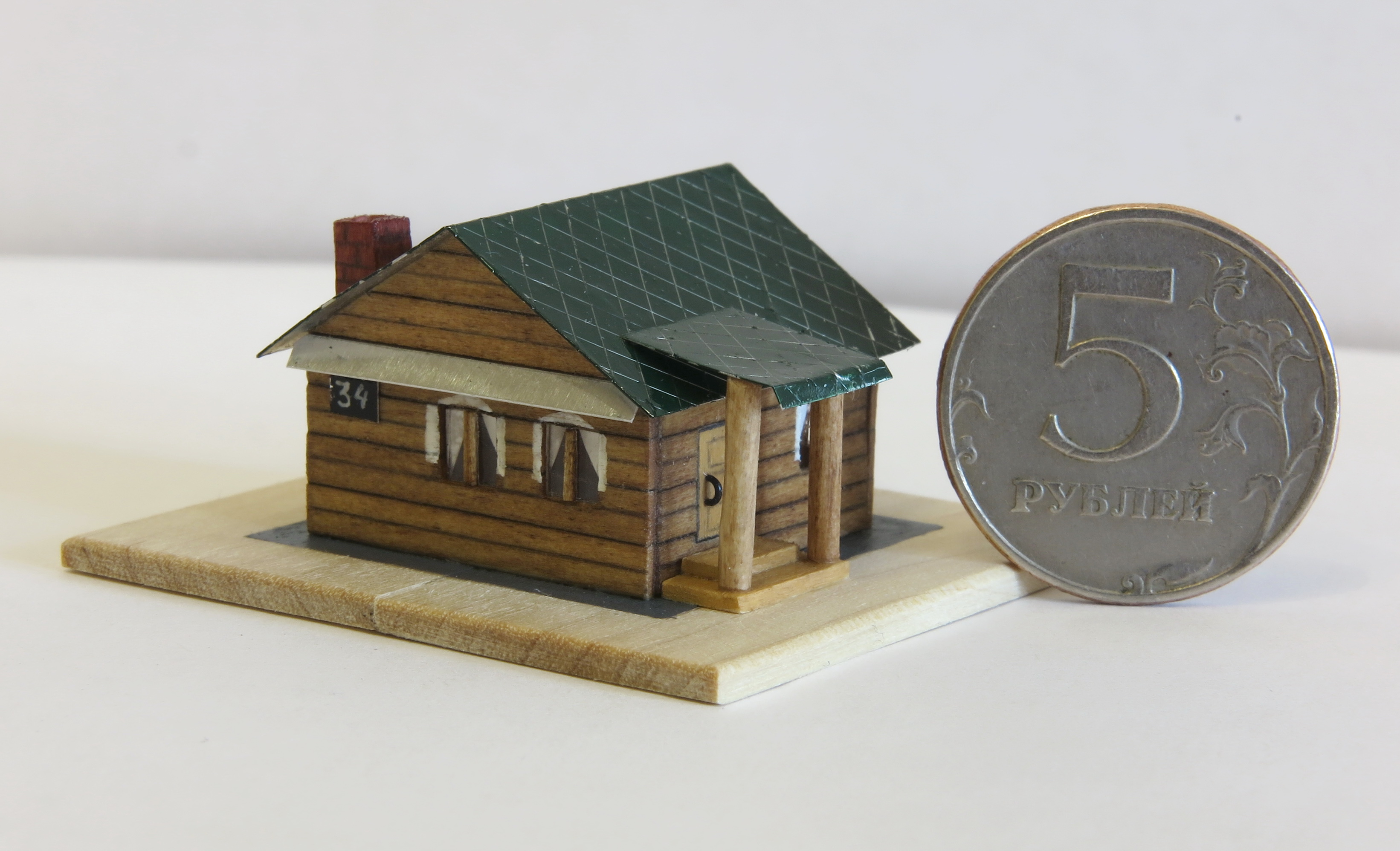

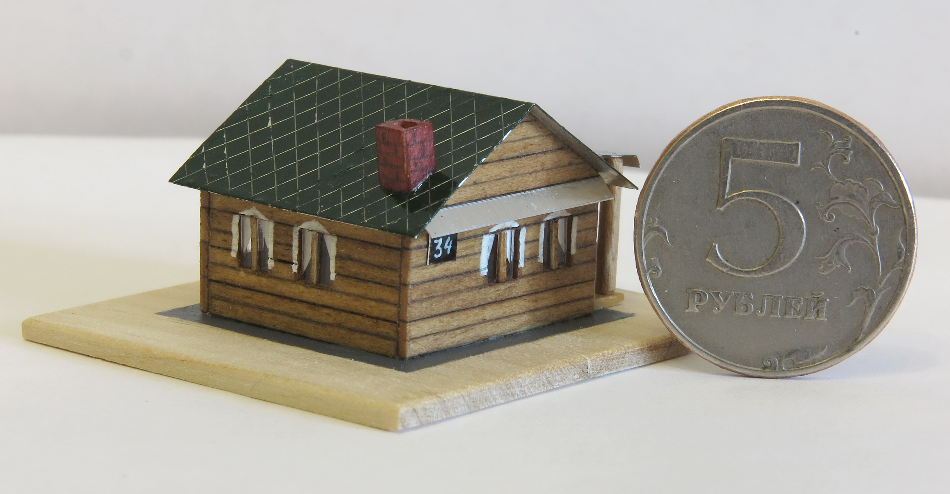

Знаю, что не по теме, но все же. Небольшое лирическое отступление. Дверка, которую делал изначально для палубной надстройки и которую можно видеть на фотографиях выше, все не давала мне покоя. И я решил вокруг дверки сделать домик. Дверку, правда, в итоге сделал другу. Уже отдельную - не нарисованную.
Основание домика 25*26мм. Окошки 4*5мм. Табличка с номером дома 2*2,5мм. Высота цифр примерно 1.4мм. Труба по периметру 3*3мм. Опоры крыши крыльца из зубочисток. Ну и, конечно, дверка 8*4мм с ручкой в 1.5мм. 15 часов работы и домик готов
