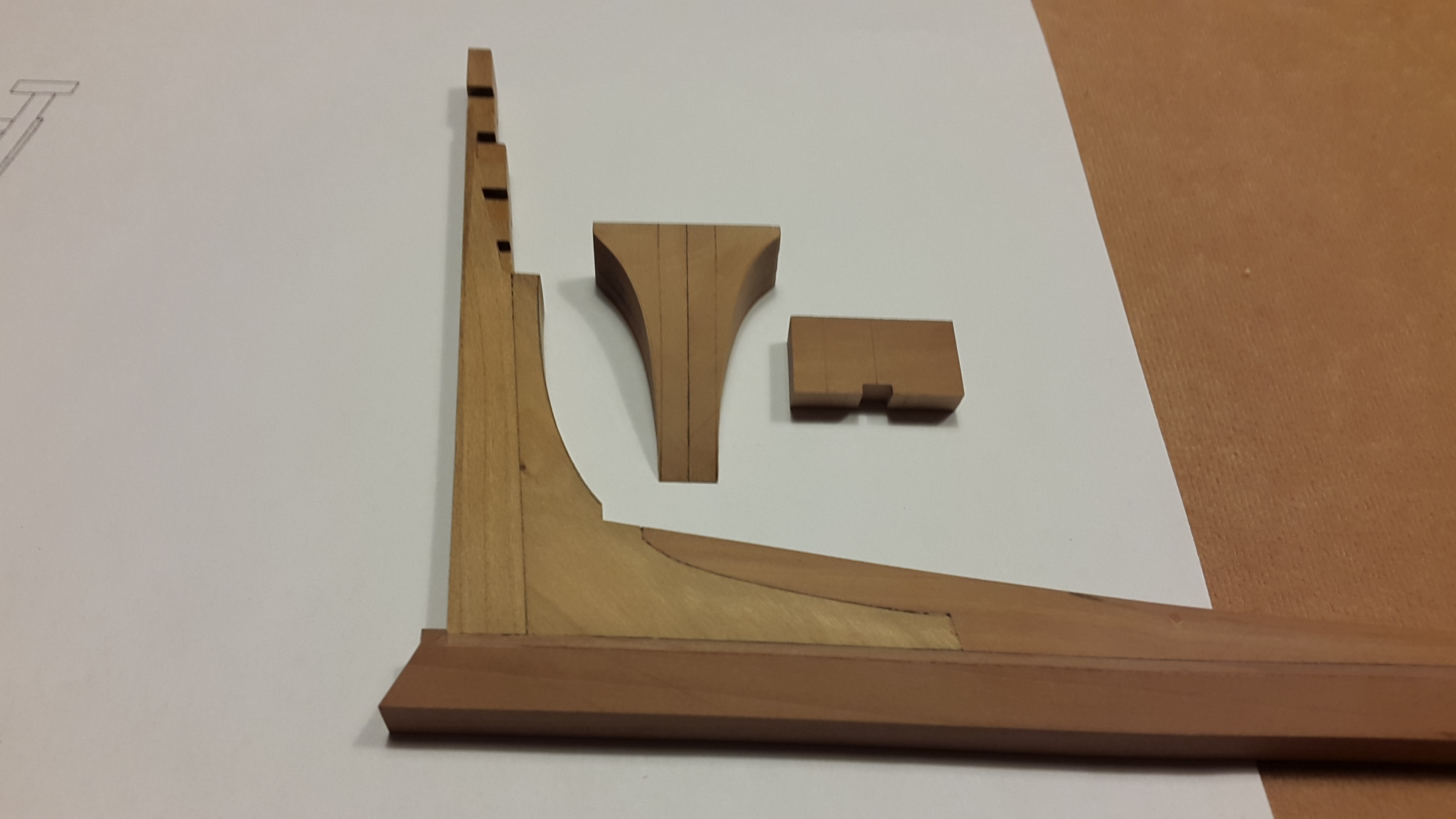

Re: Китайский "адмирал" La Salamandre 1752 масштаб 1:48

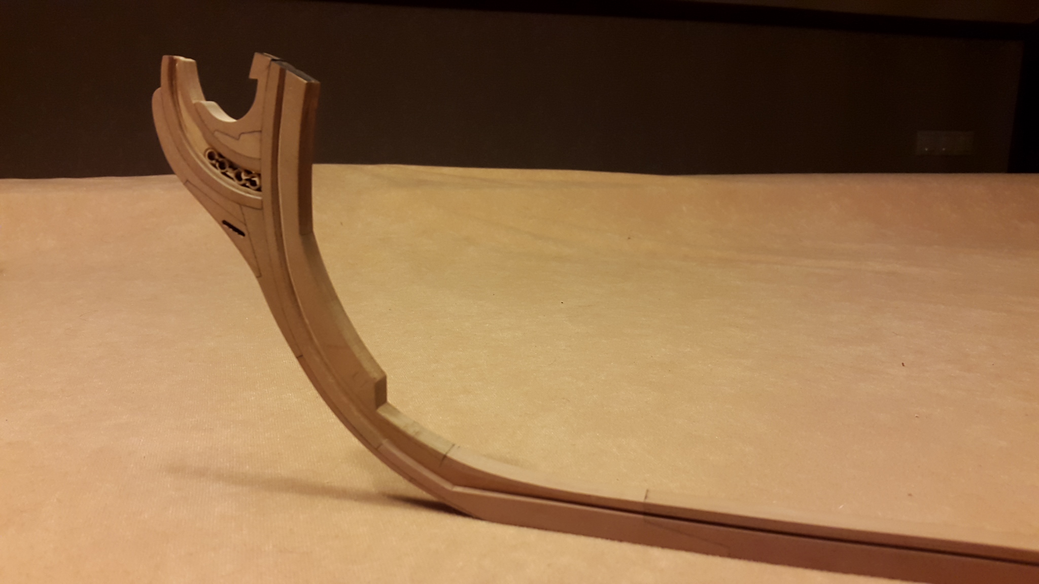

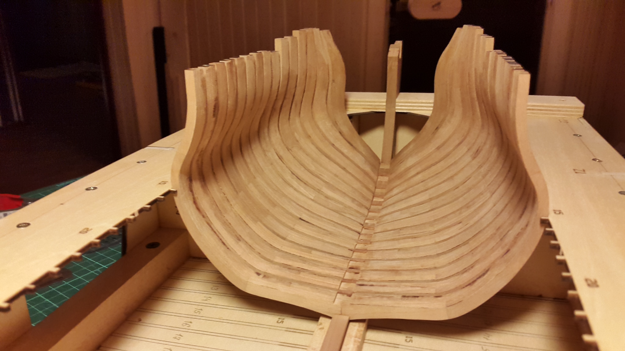

Доброго времени! Поделюсь продвижениями в сборке. Собрал киль, опять некоторые детали пришлось изготавливать.
С уважением Андрей

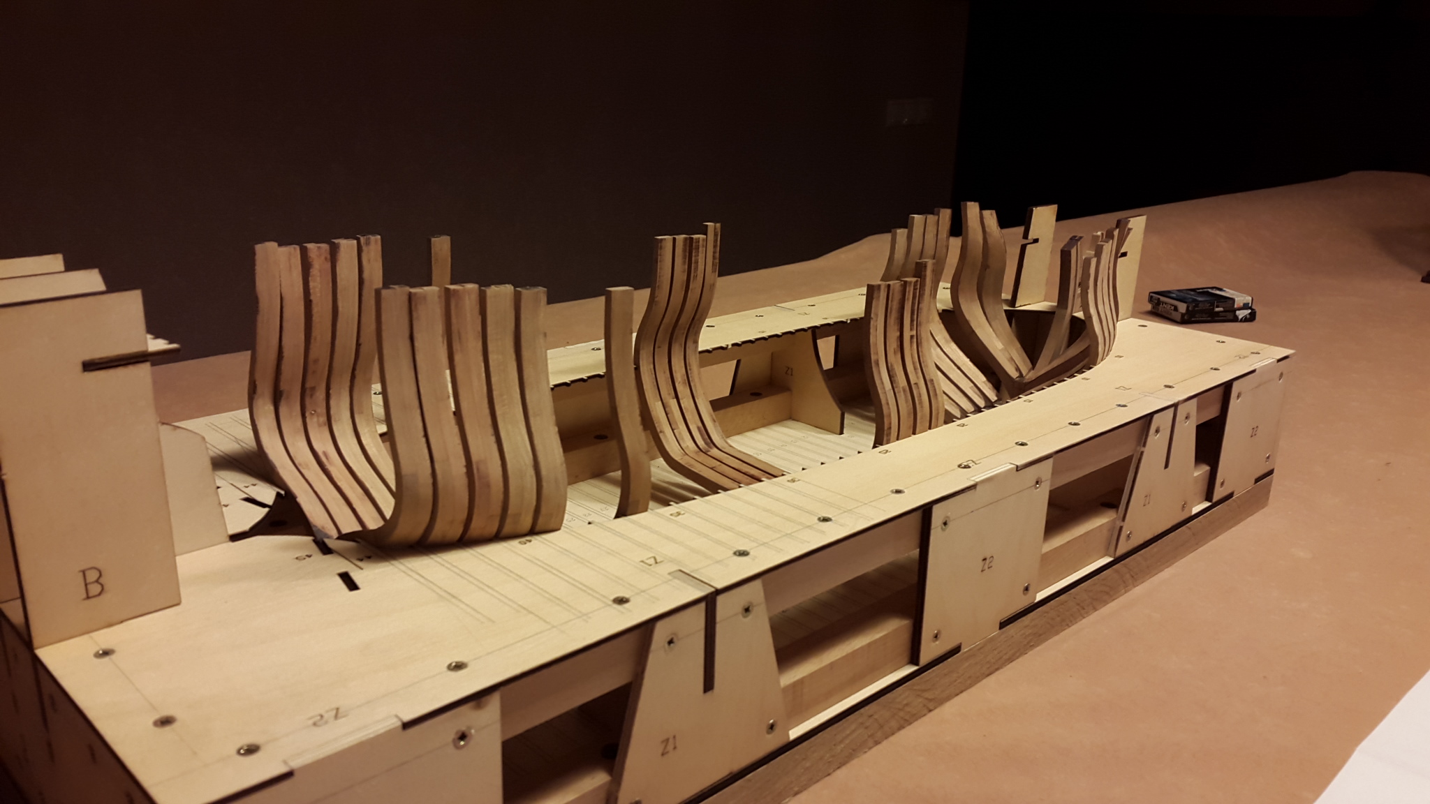

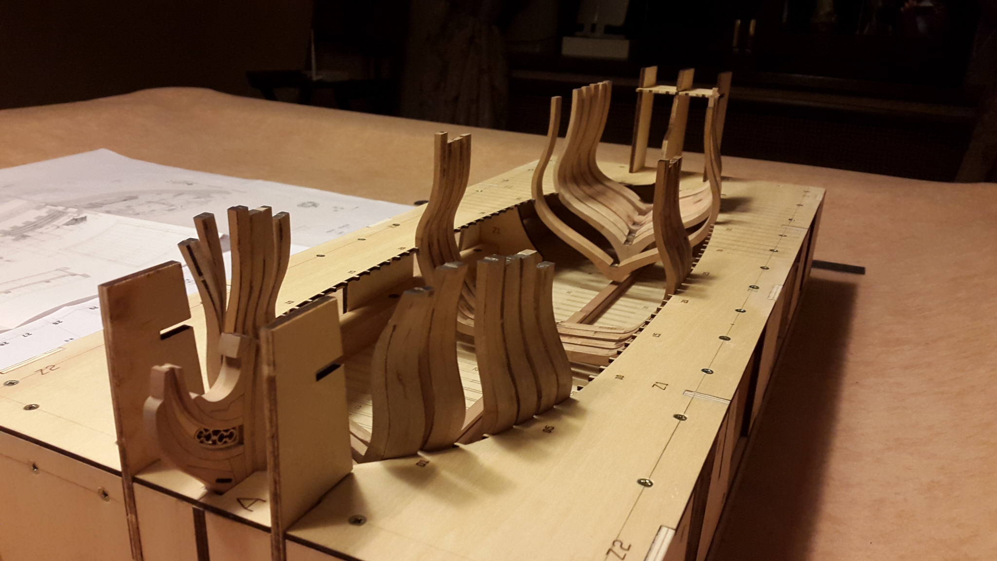

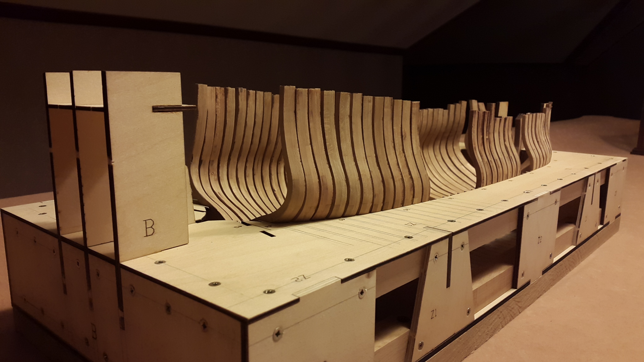

Практически собрал все шпангоуты, приступил к черновой малковке.
С уважением Андрей

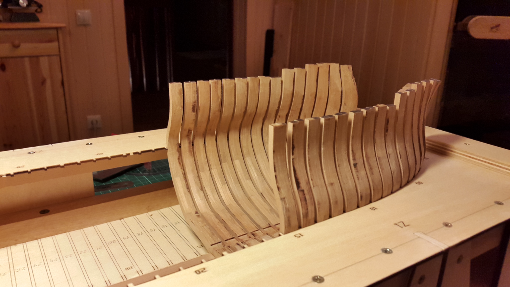

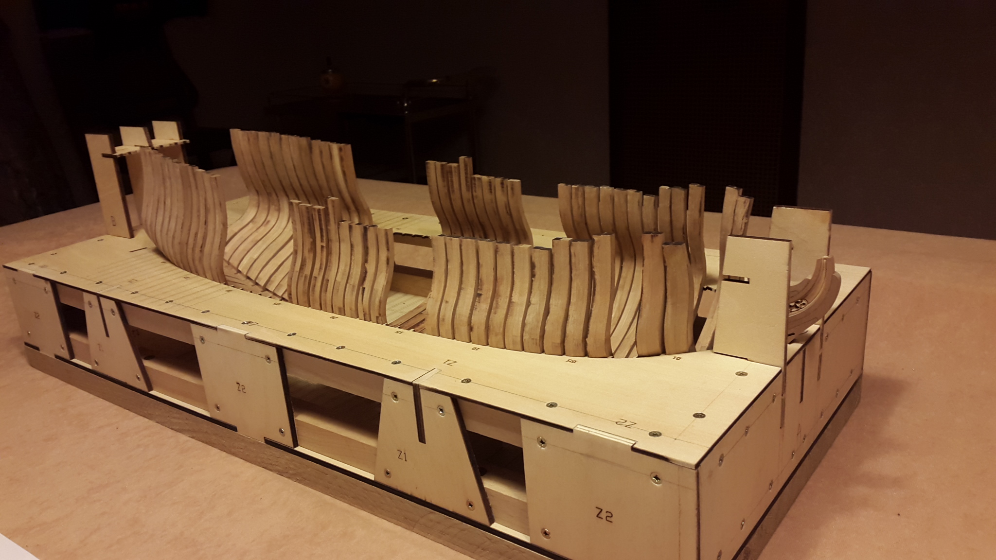

Продолжение эпопеи с предварительной малковкой шпангоутов
С уважением Андрей

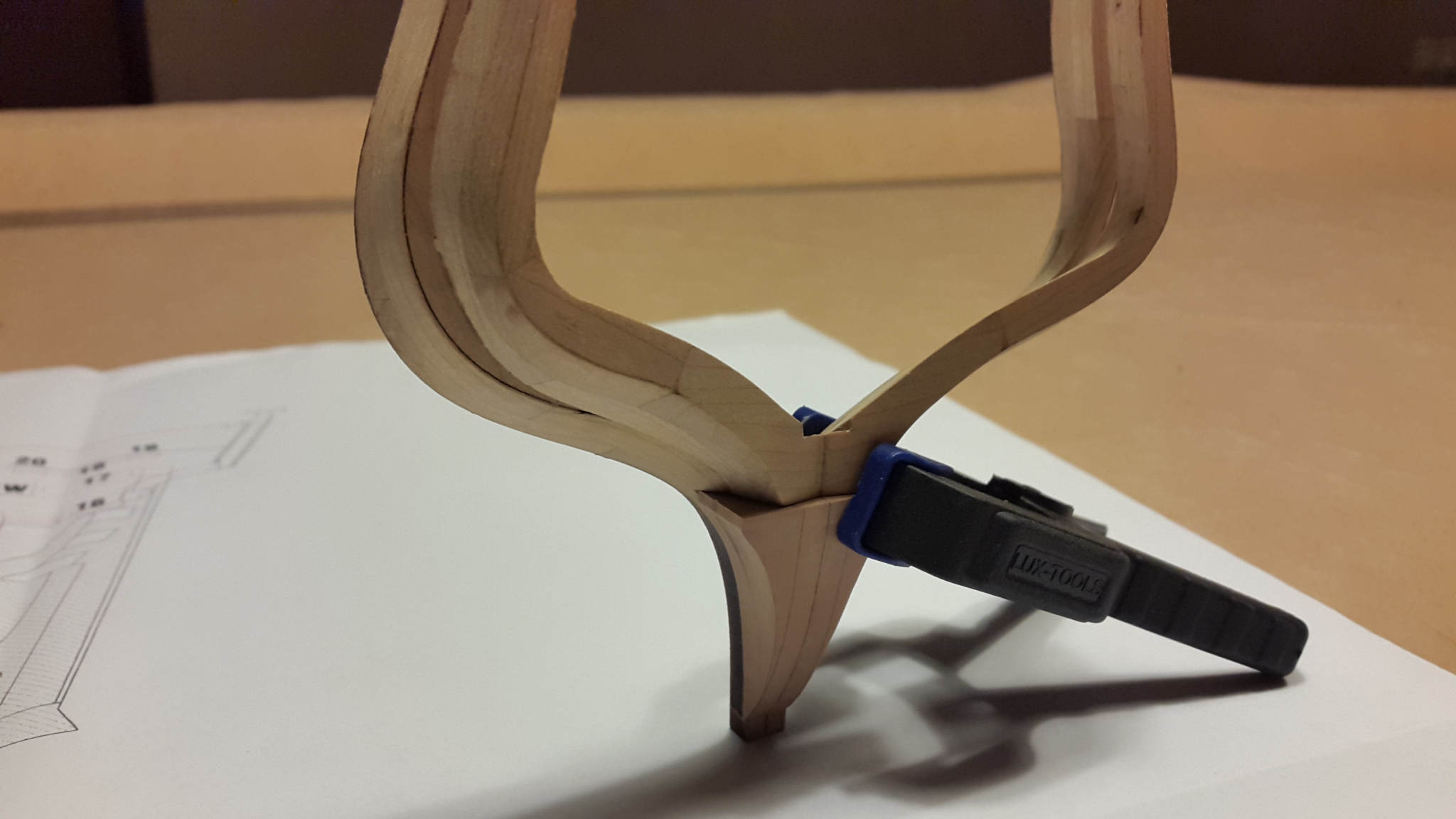

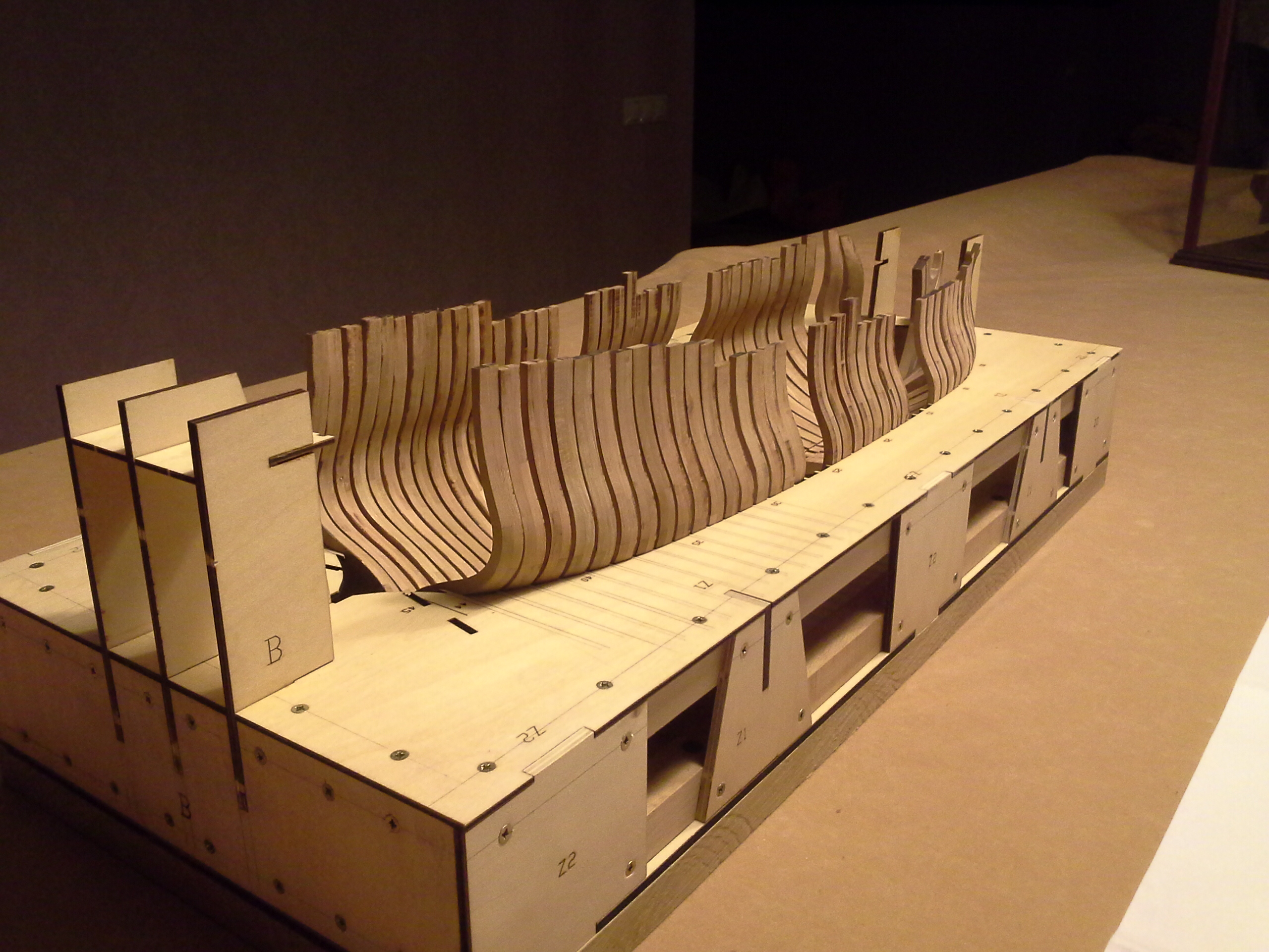

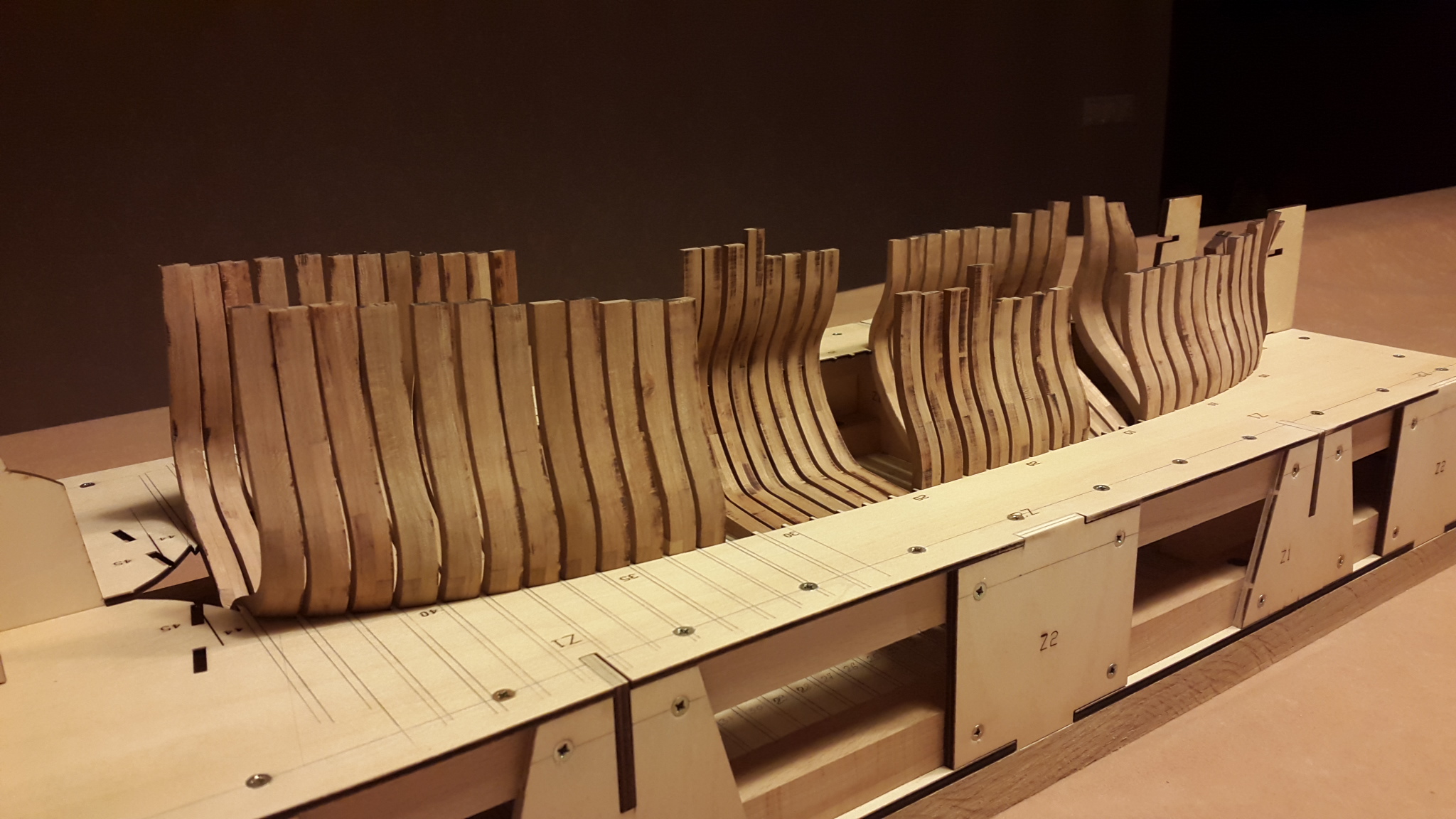

Практически финишная прямая с черновой малковкой.
С уважением Андрей

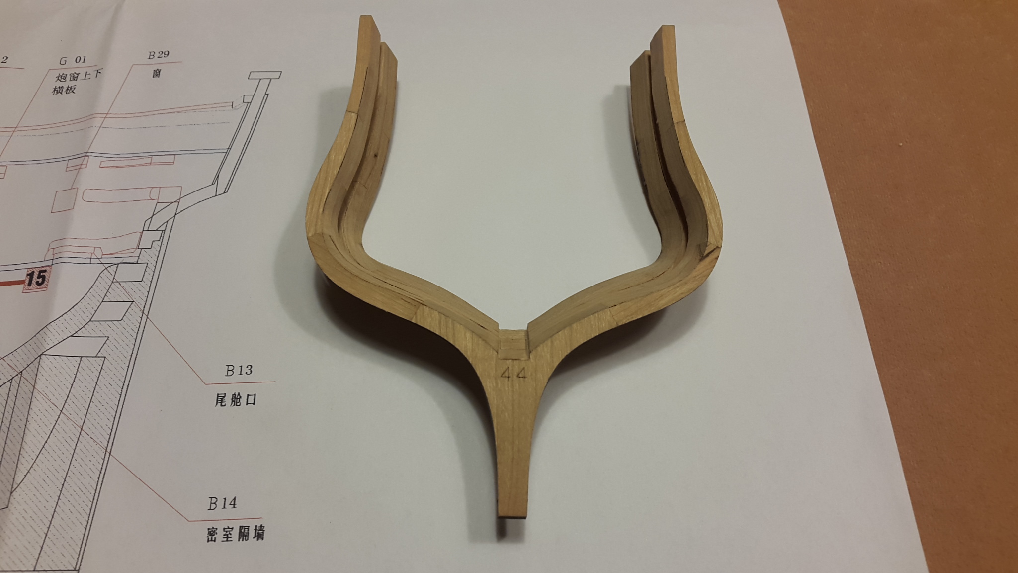

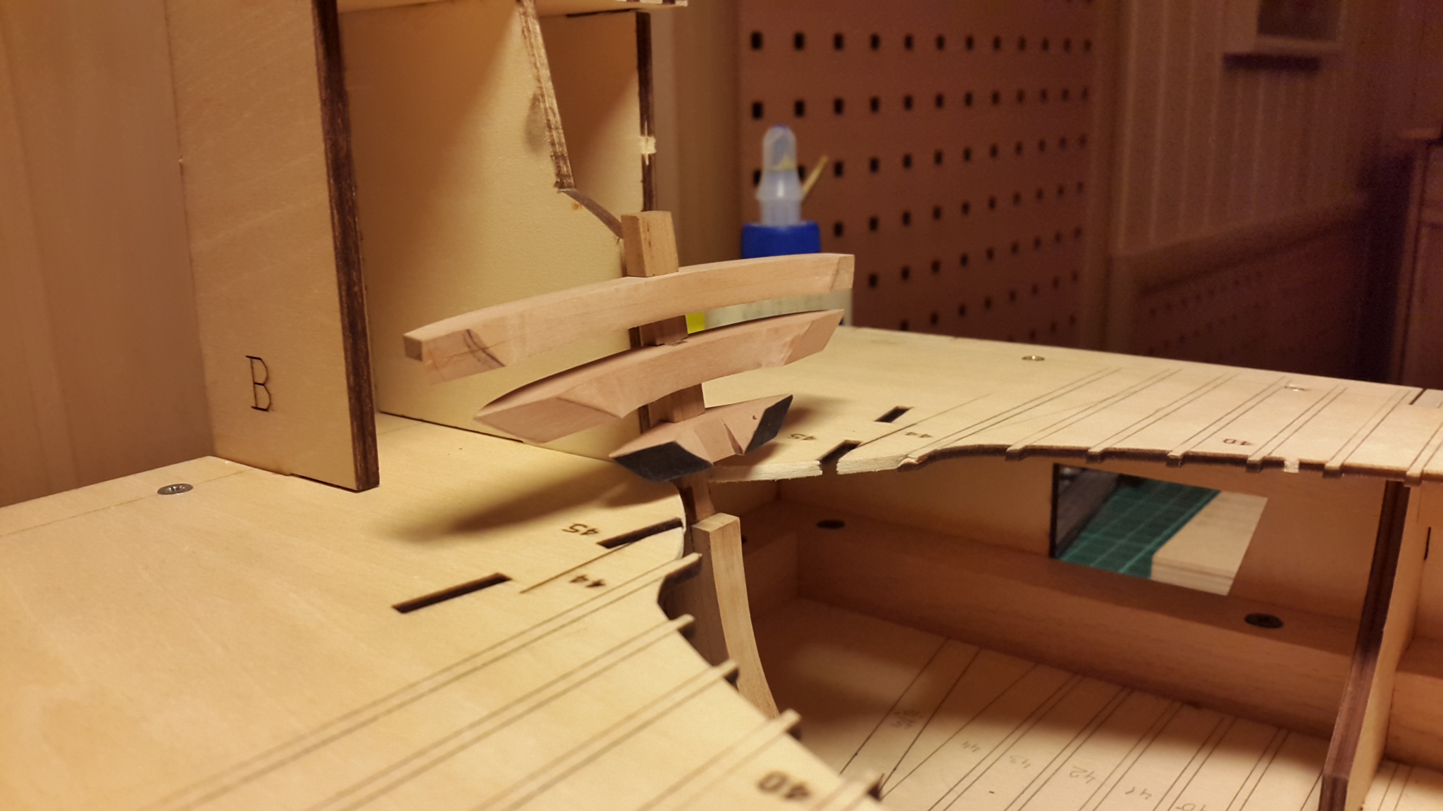

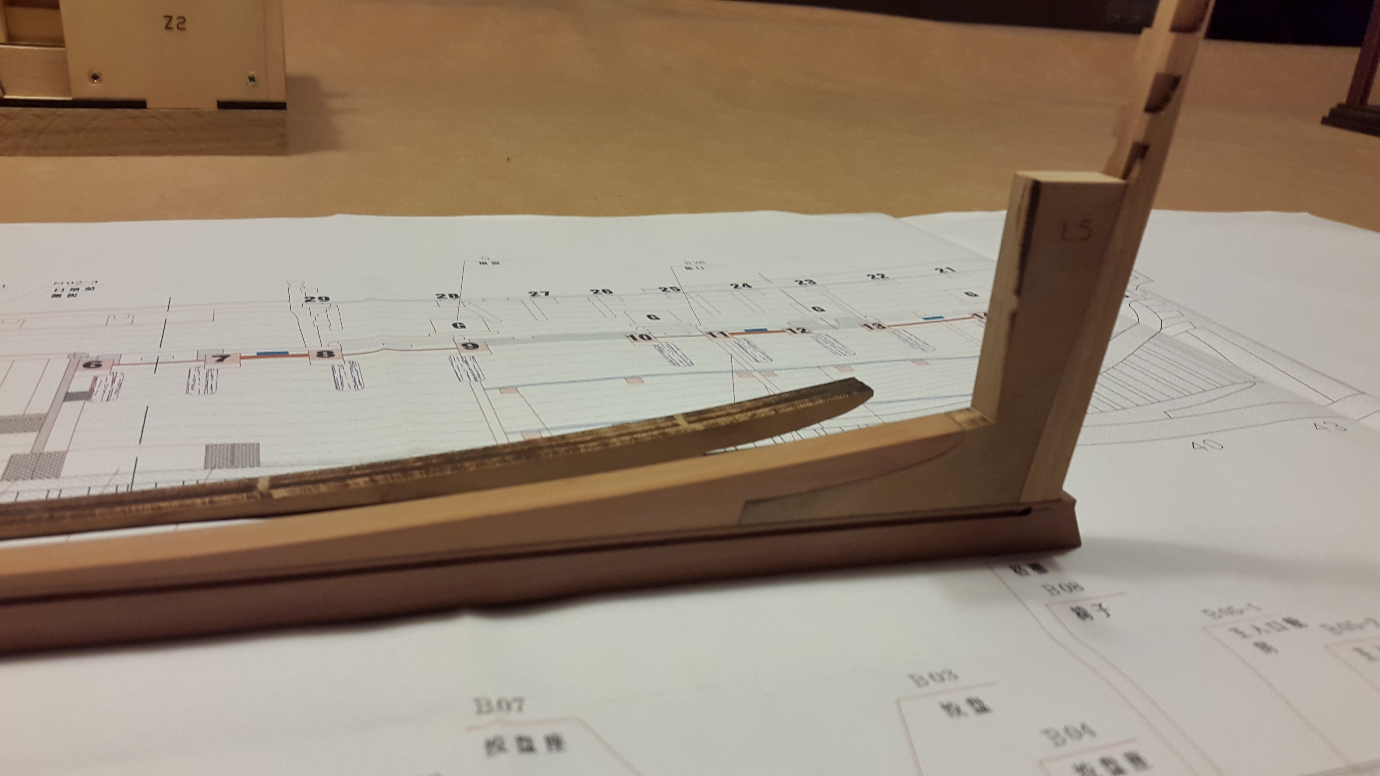

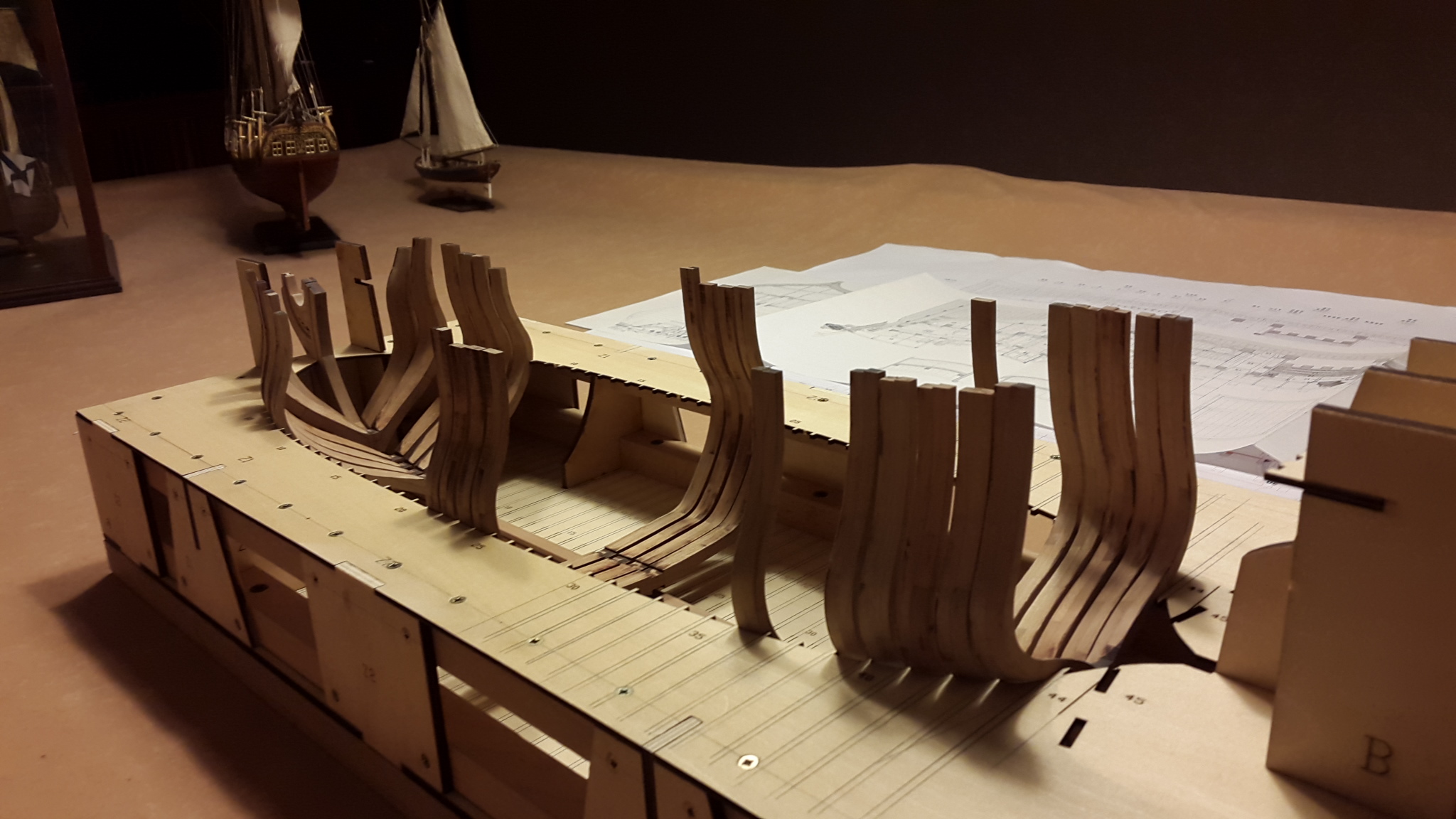

Доброго всем времени! Стройка продолжается, правда не большими темпами. На сегодняшний момент установлены 15 шпангоутов в носовой части. Перехожу к установке кормовых шпангоутов. Пришлось повозиться с винтранцем, наборный не очень подходит, тем более на чертежах винтранец с погибью, пришлось изготовить заново.
