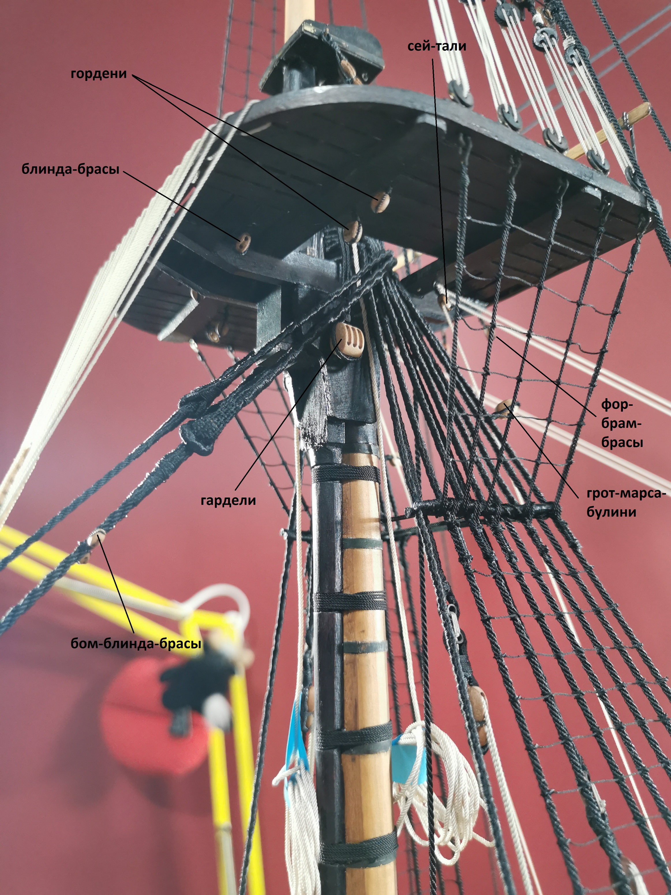

#676 Сообщение ОлегМ »

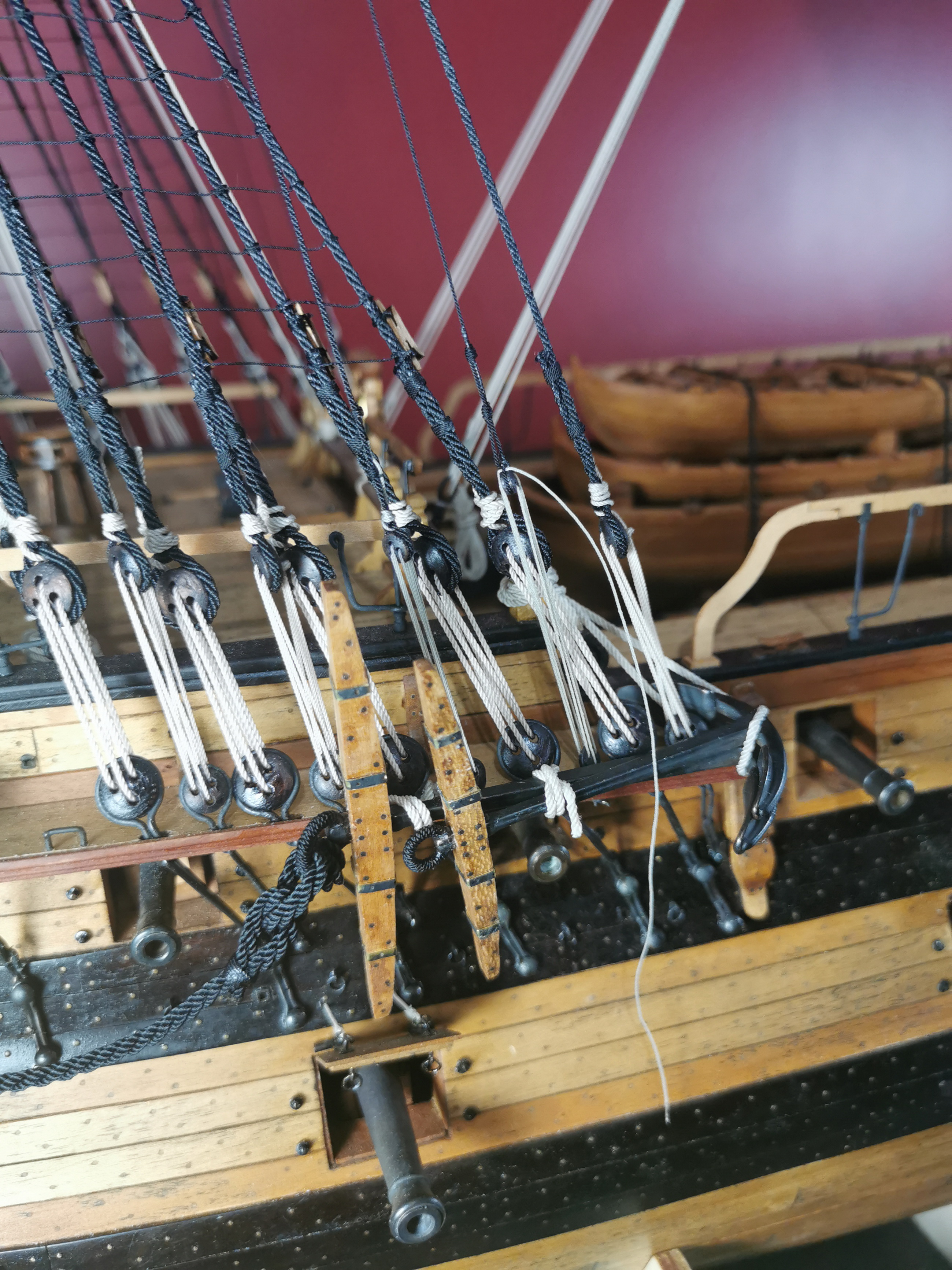

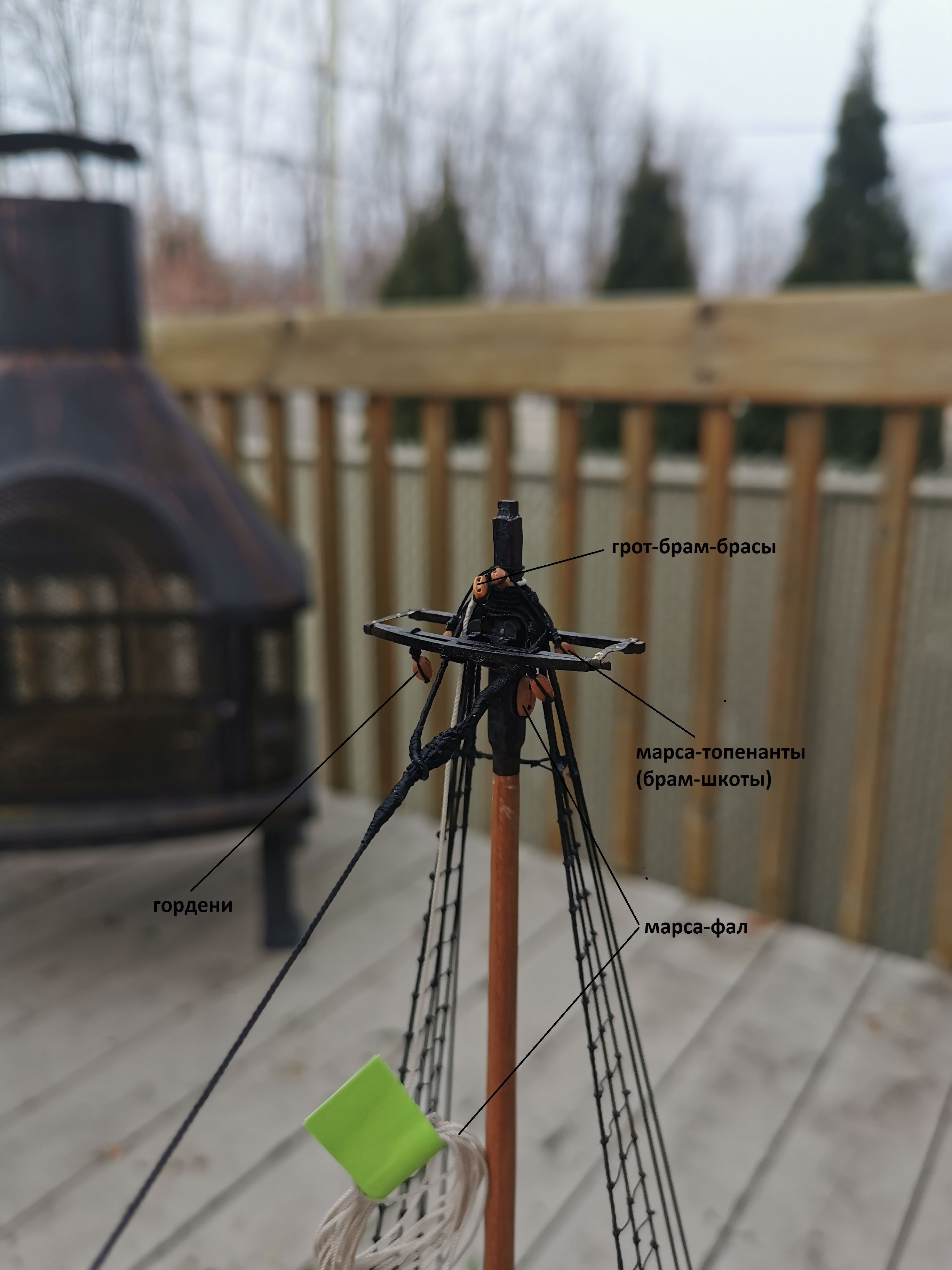

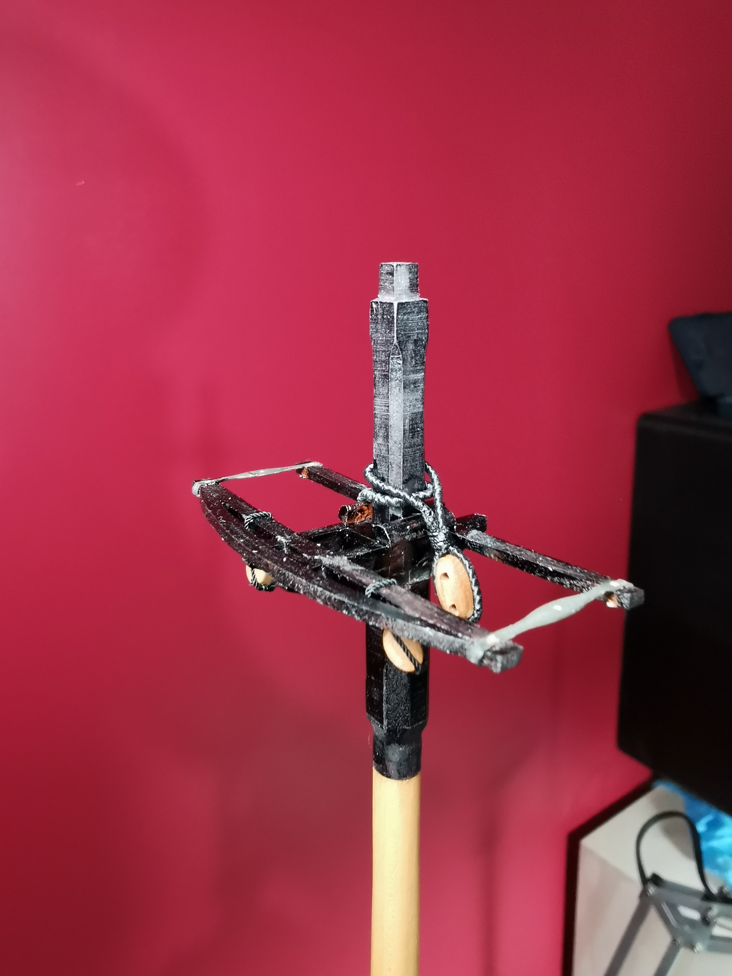

Салинги
Висят блоки горденей и фалов, а на фор-салингах еще и блоки для грот-брам-булиней
Кстати, по поводу сей-талей, это я у Будрио вычитал, что их заводили гаками за ограждение форкастля

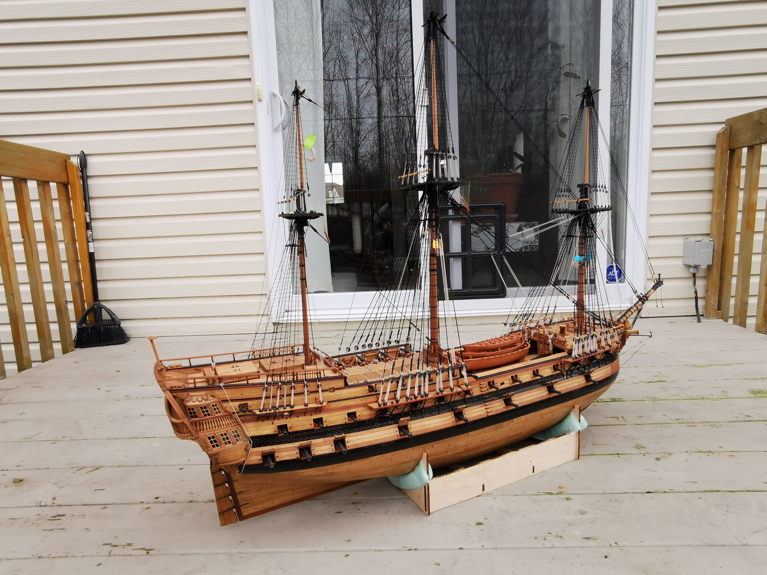

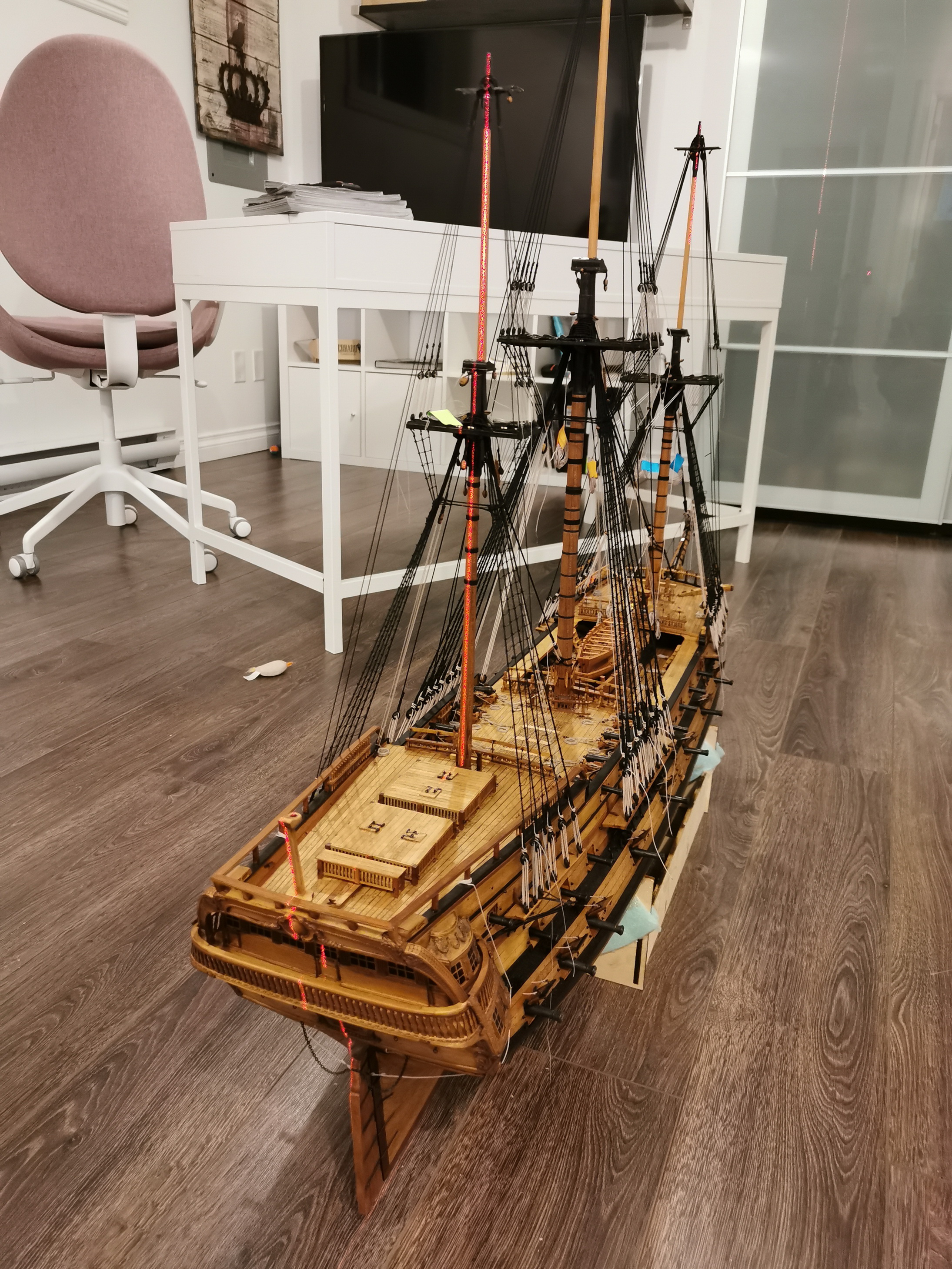

#680 Сообщение ОлегМ »
Закончил второй этаж
На фотках конечно видно все недостатки, но вживую в целом выглядит все не так уж плохо

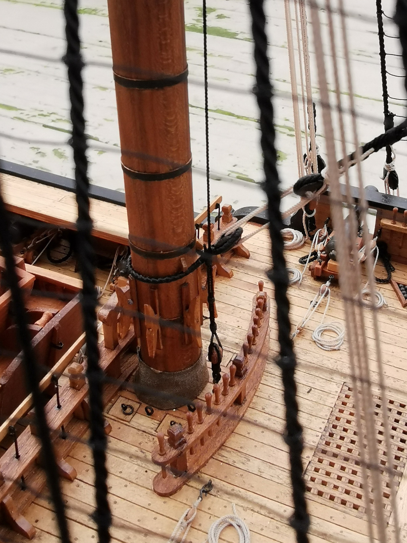

#681 Сообщение ОлегМ »

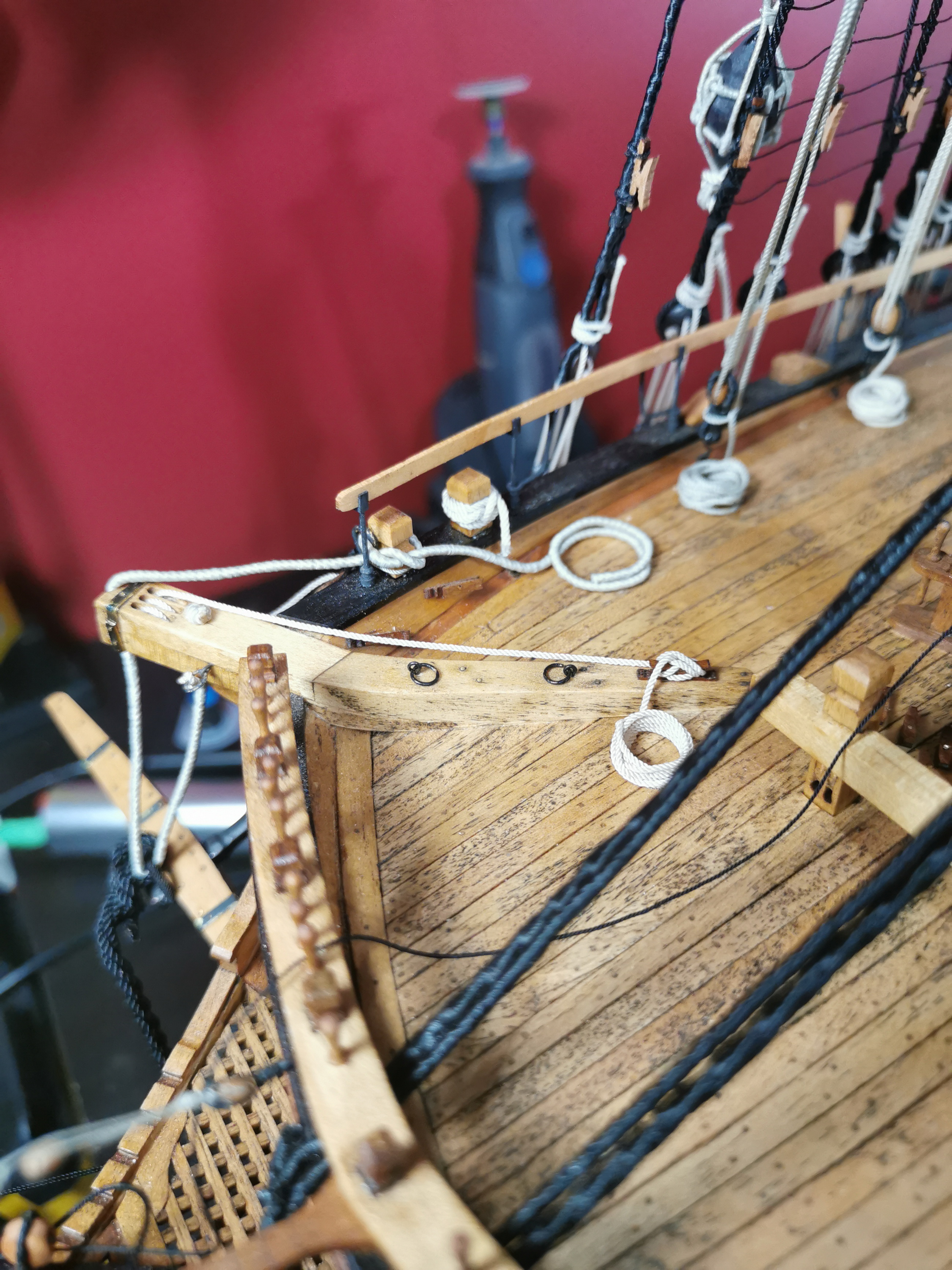

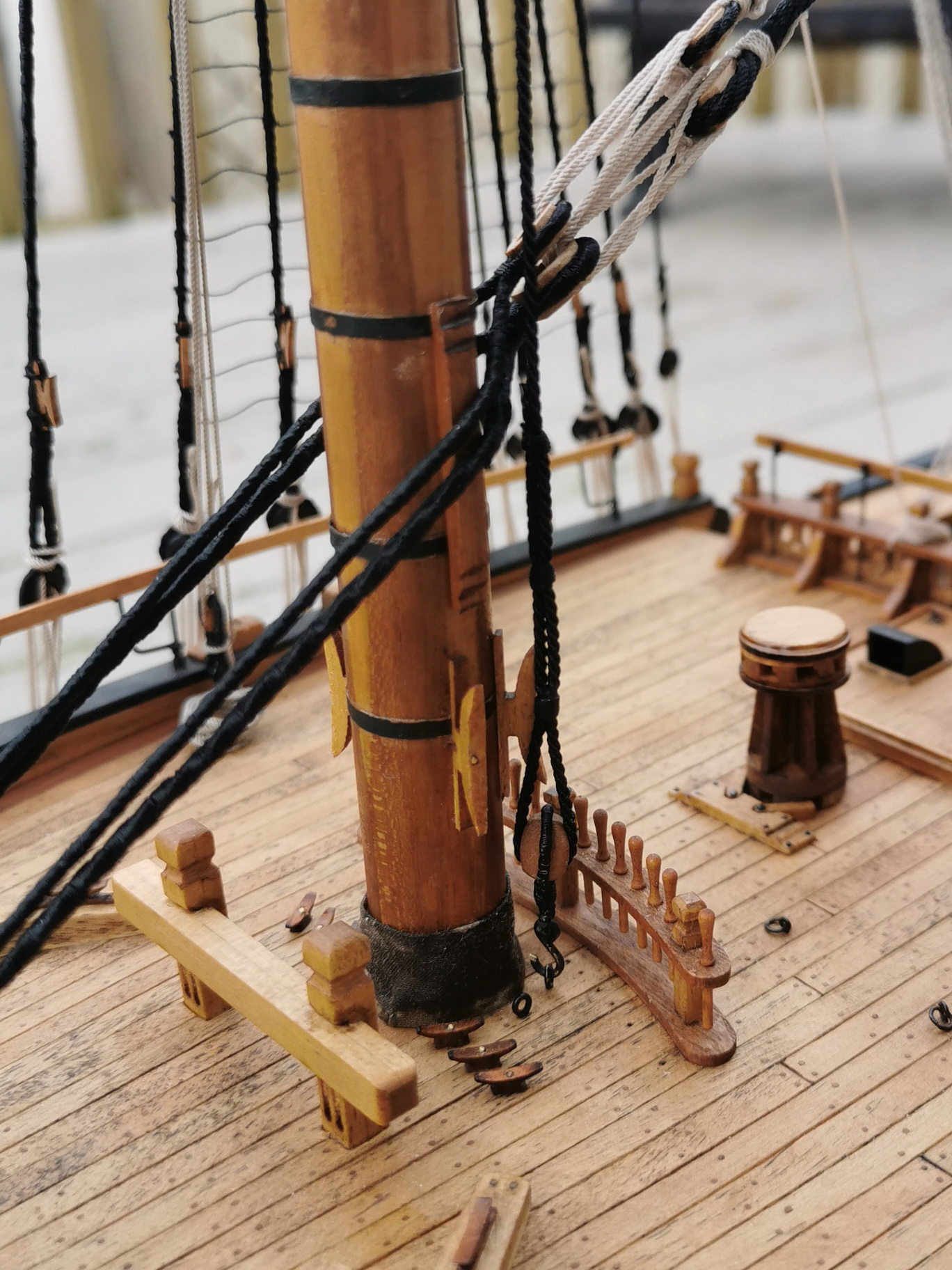

Поставил ограждение на марсах, прицепил 24 утки
ОлегМ

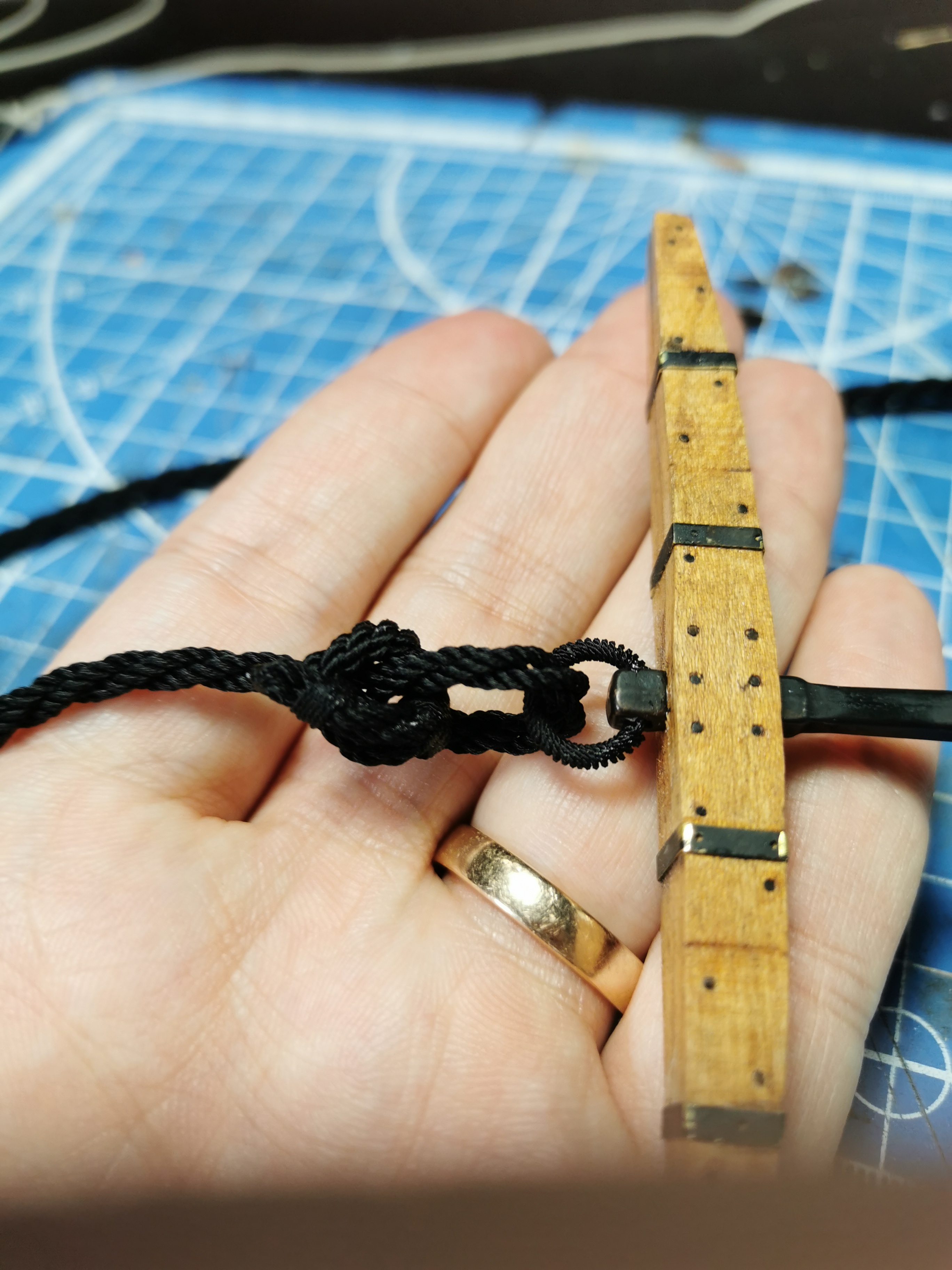

#682 Сообщение ОлегМ »

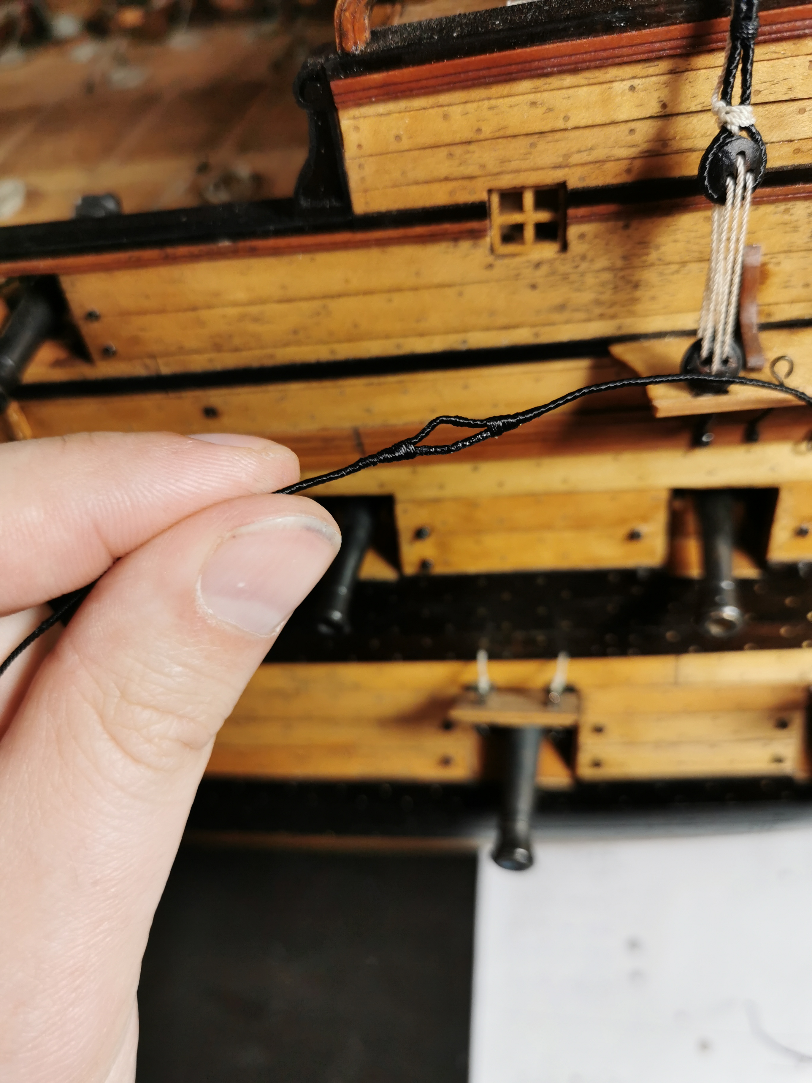

А это так просто, разрубной огон на вантах
Вертикальности стеньг добиваюсь с помощью строительного лазера

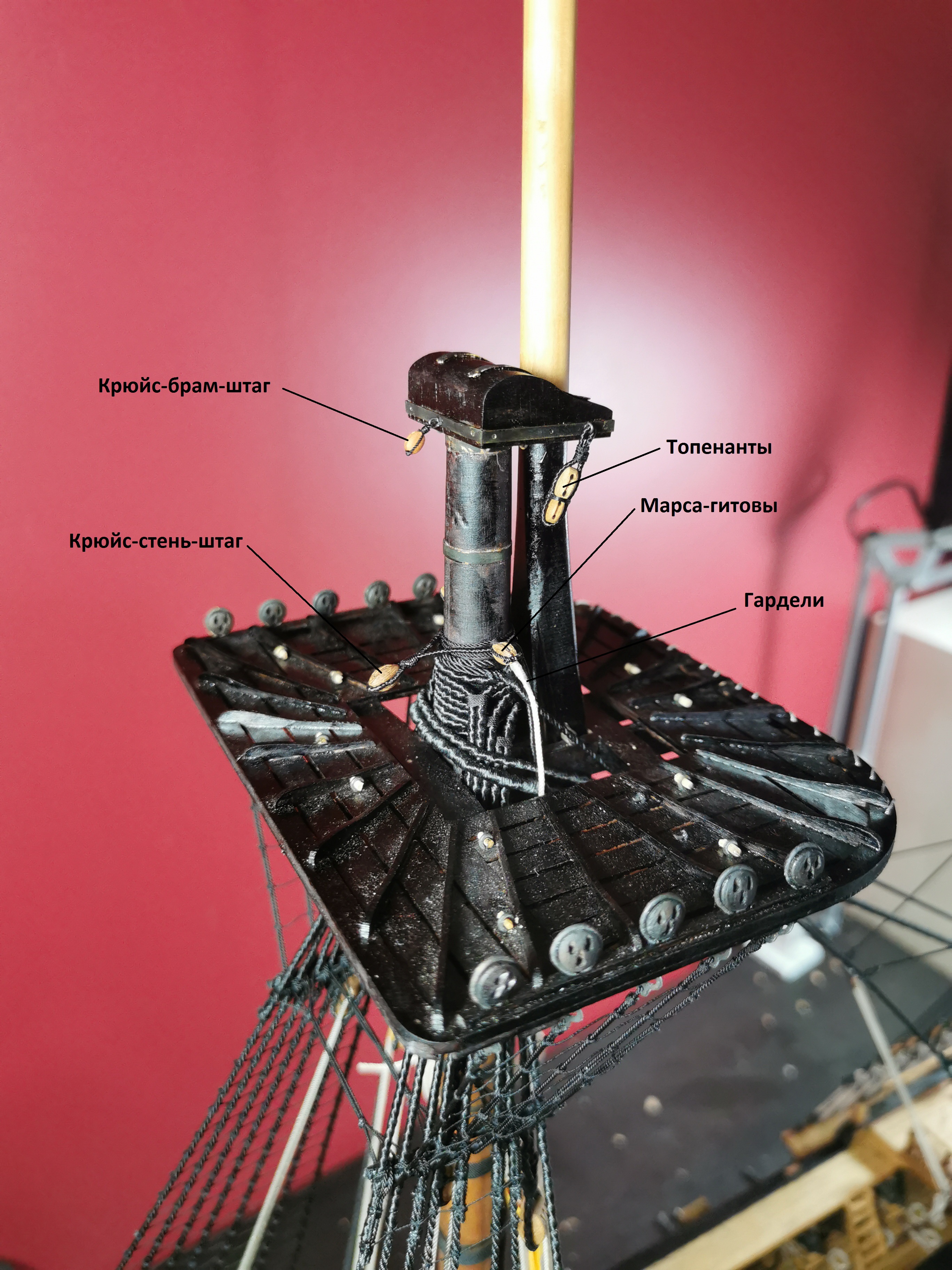

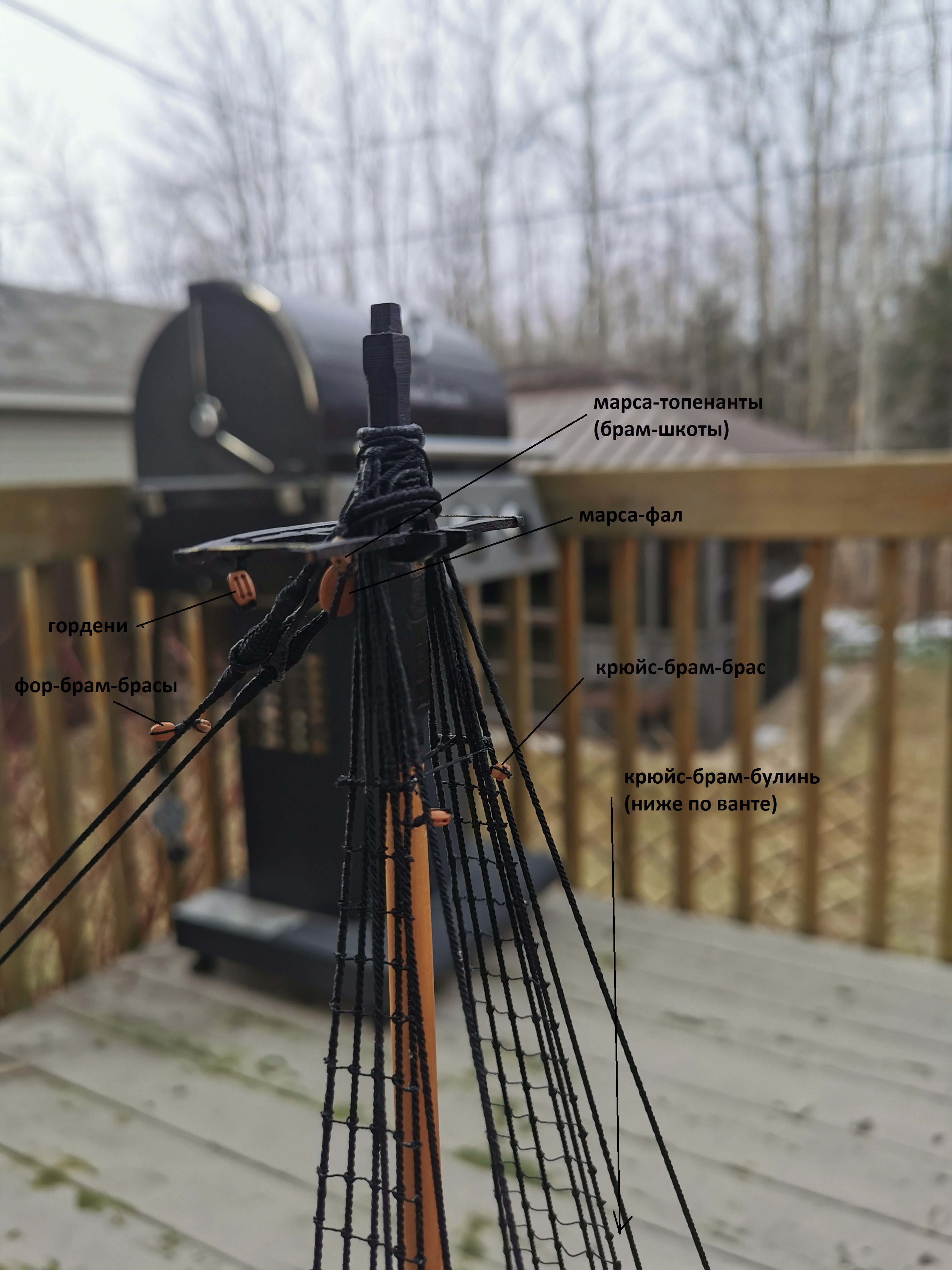

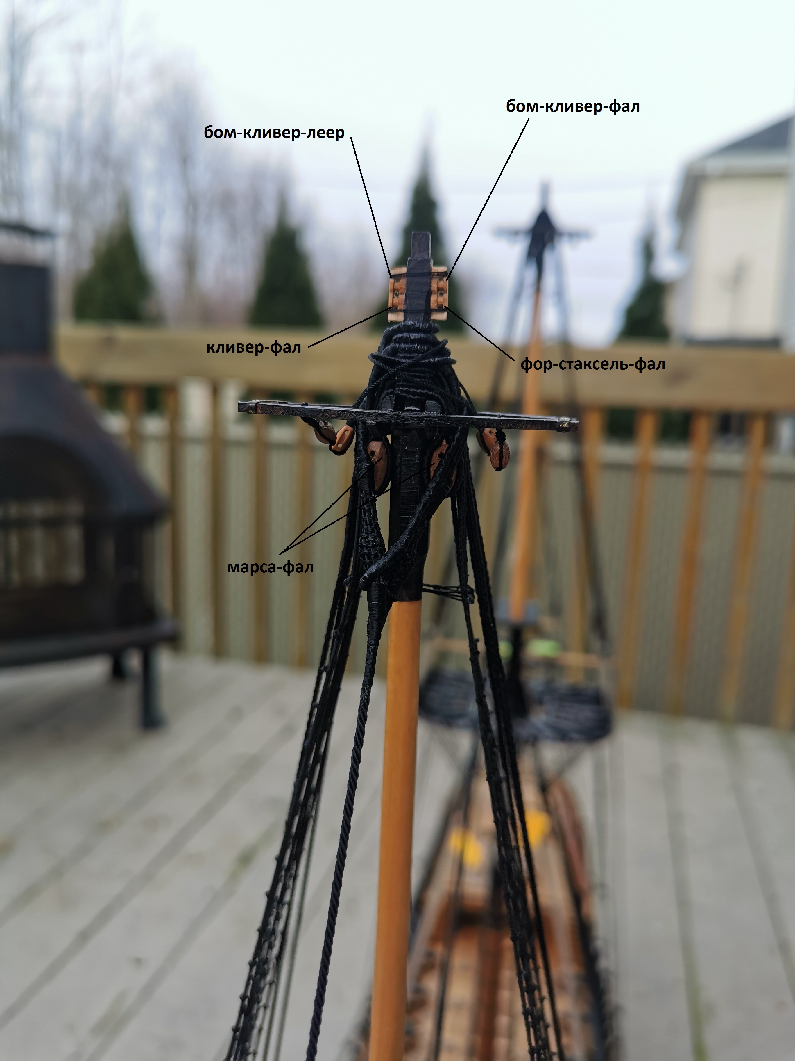

#683 Сообщение ОлегМ »

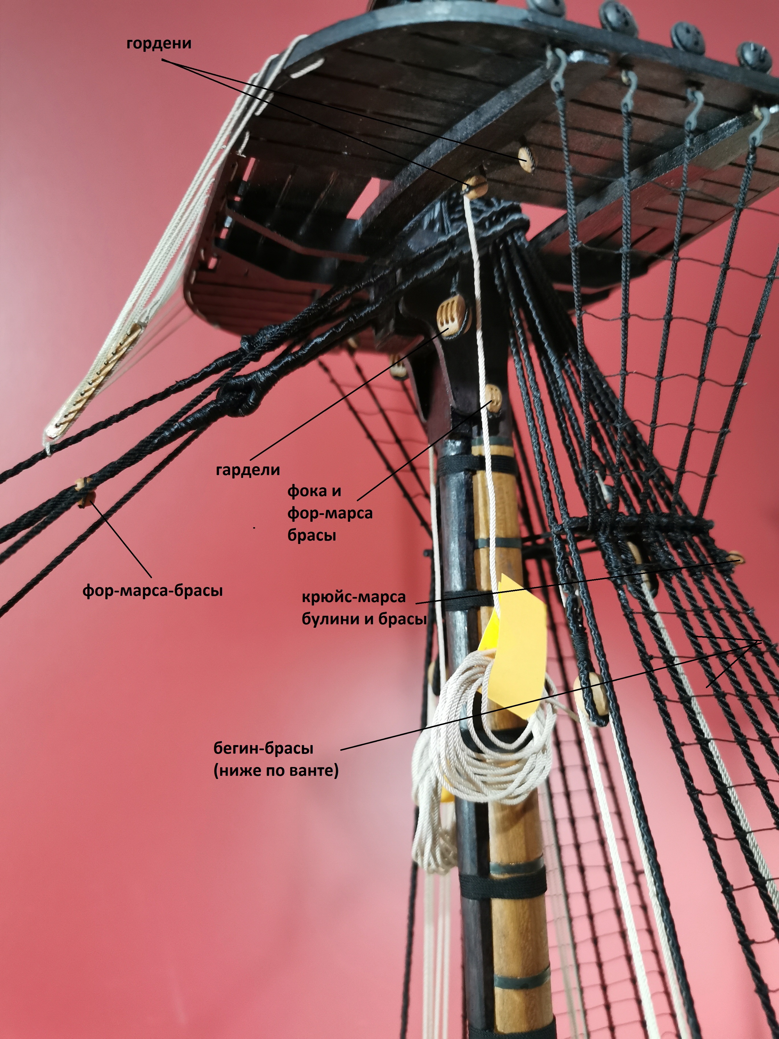

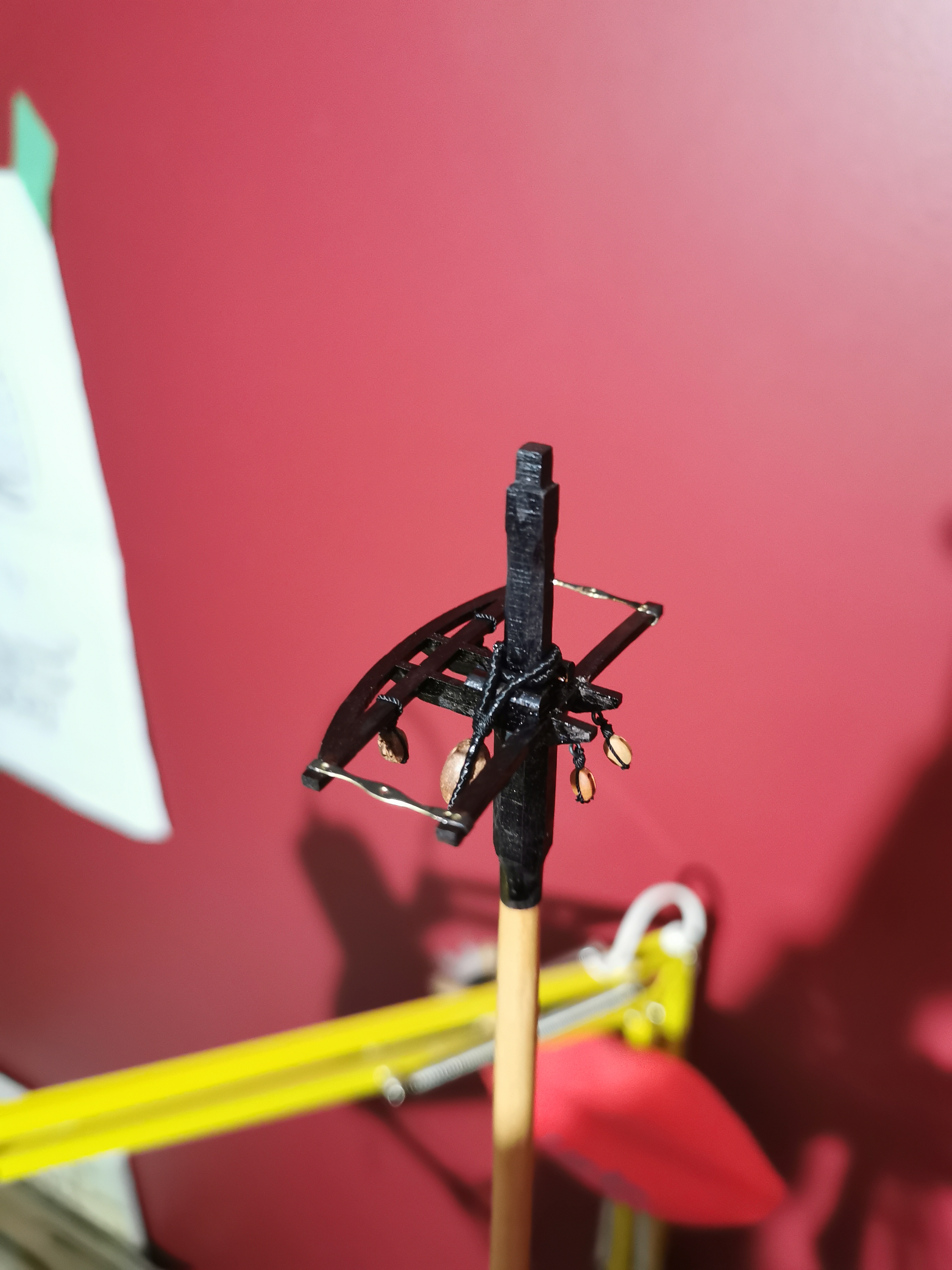

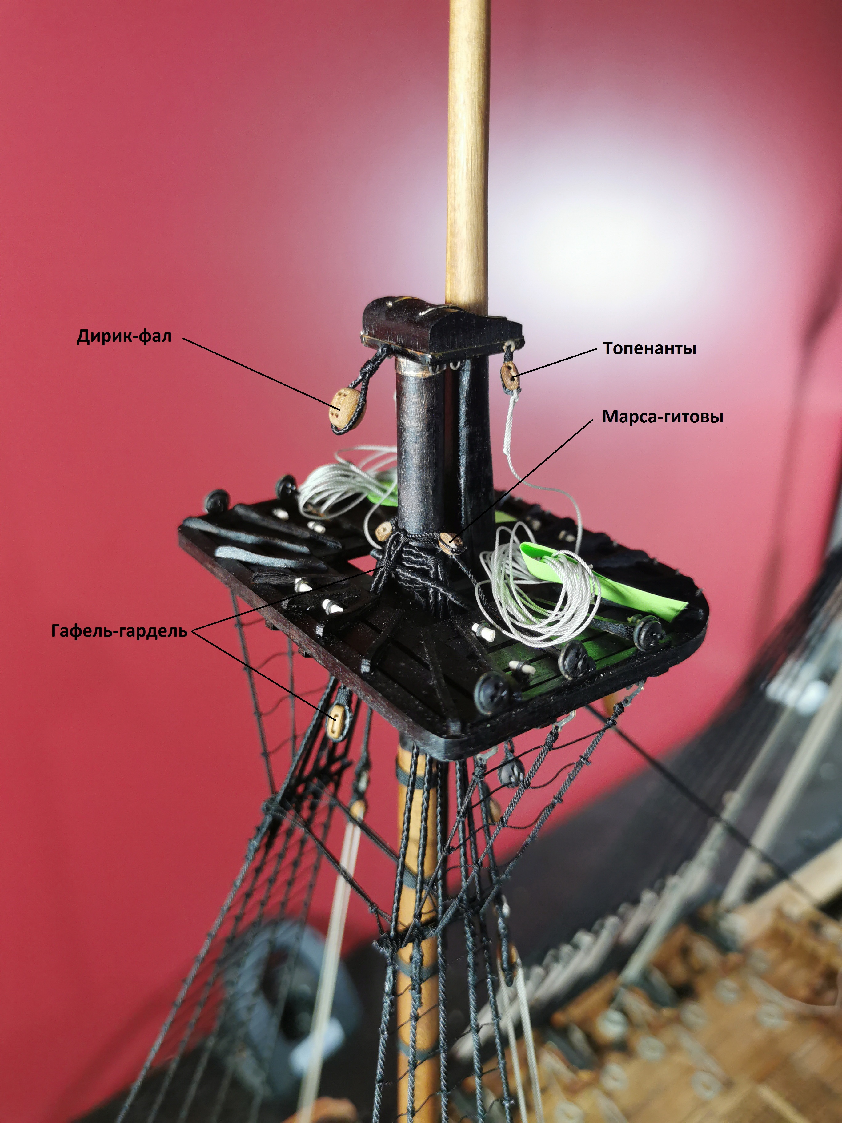

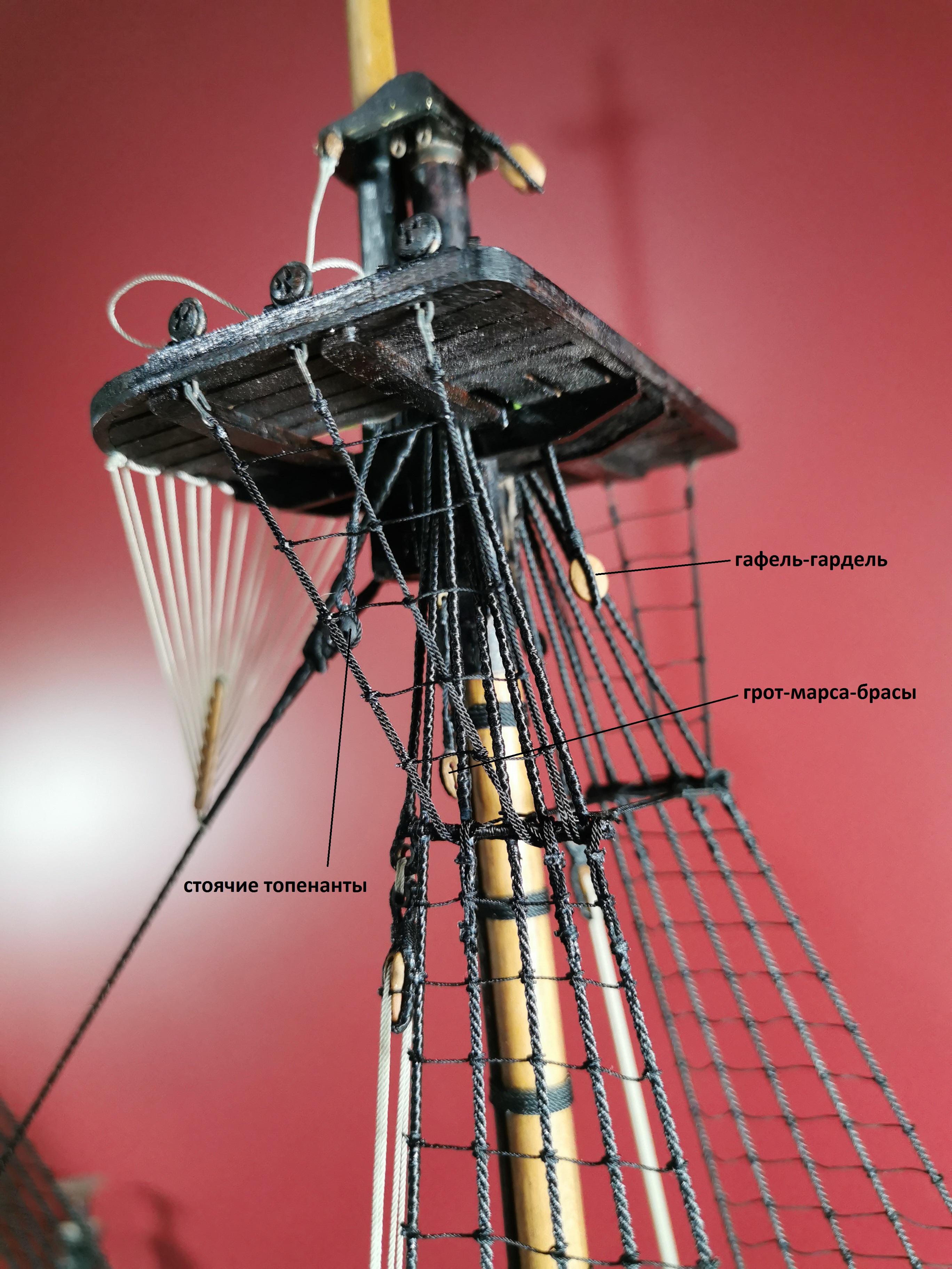

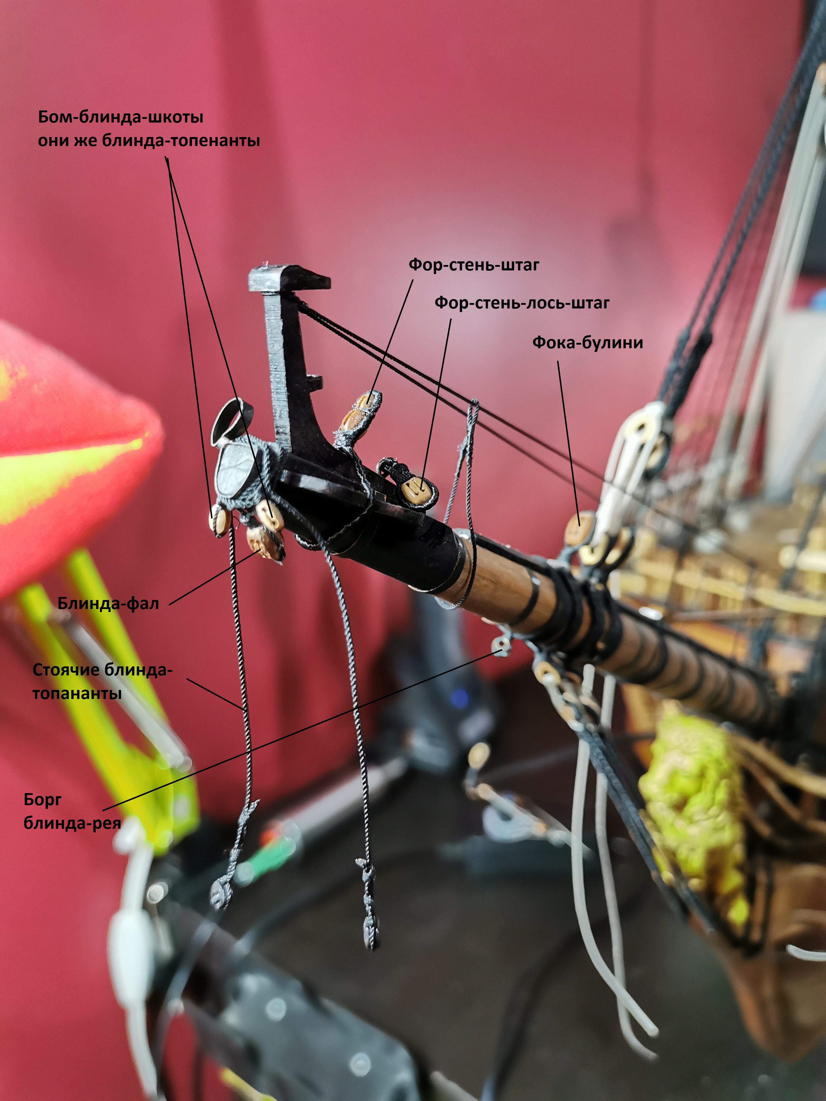

Ну, если вдруг кто будет идти по моим стопам....
фор-марс
грот-марс
крюйс-марс
бушприт

#684 Сообщение ОлегМ »

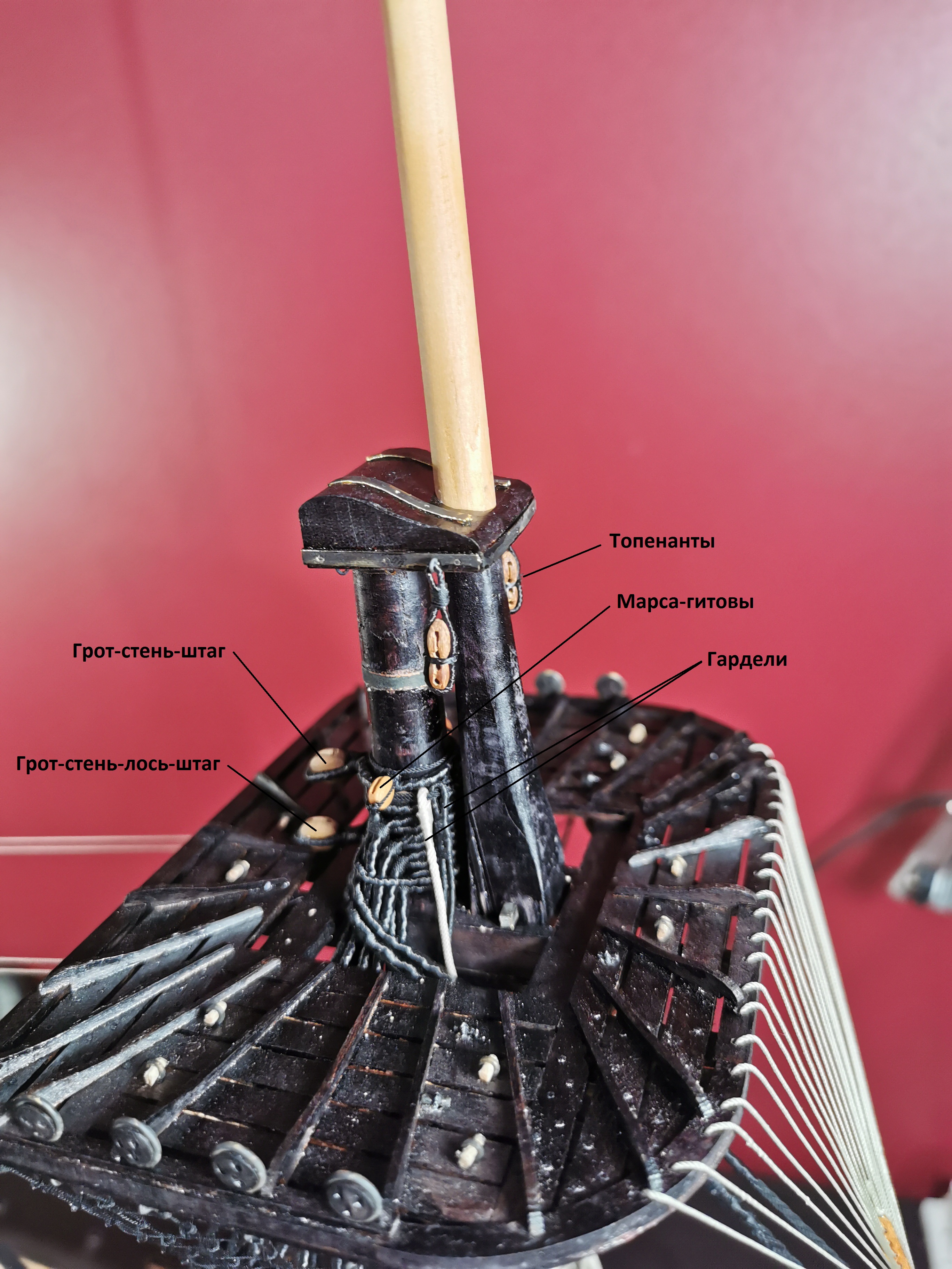

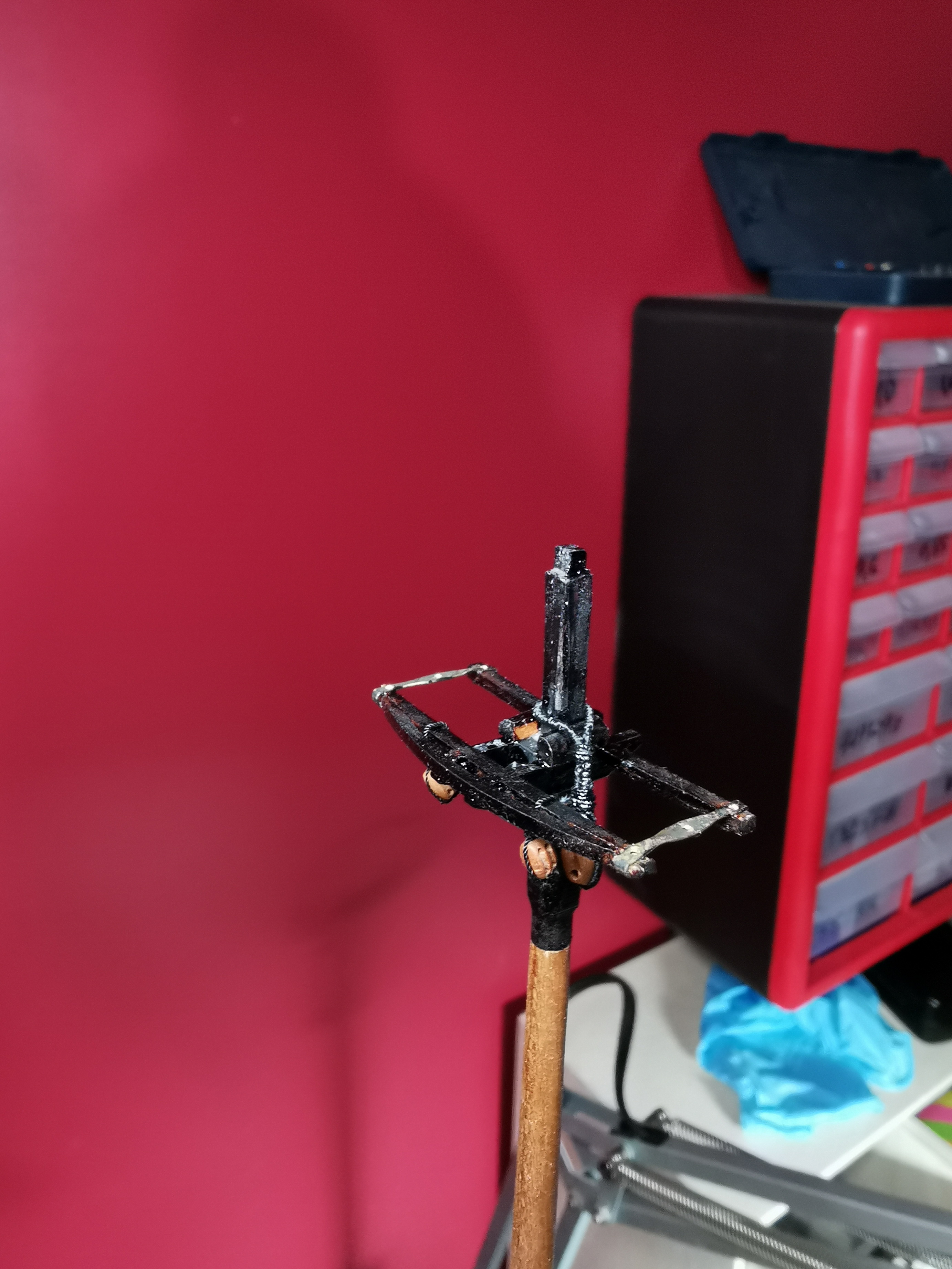

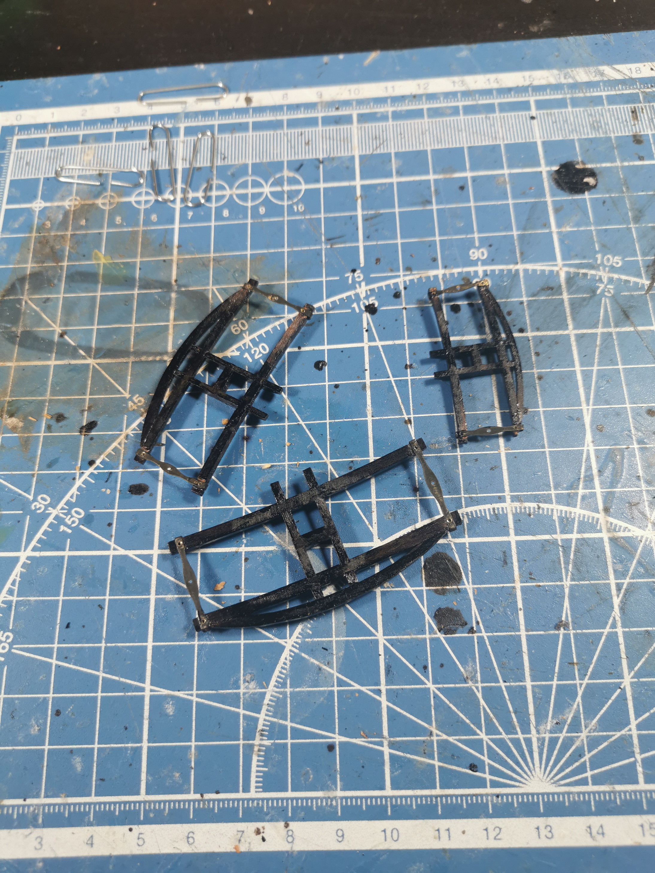

Фор-салинги
грот-салинги
крюйс-салинги

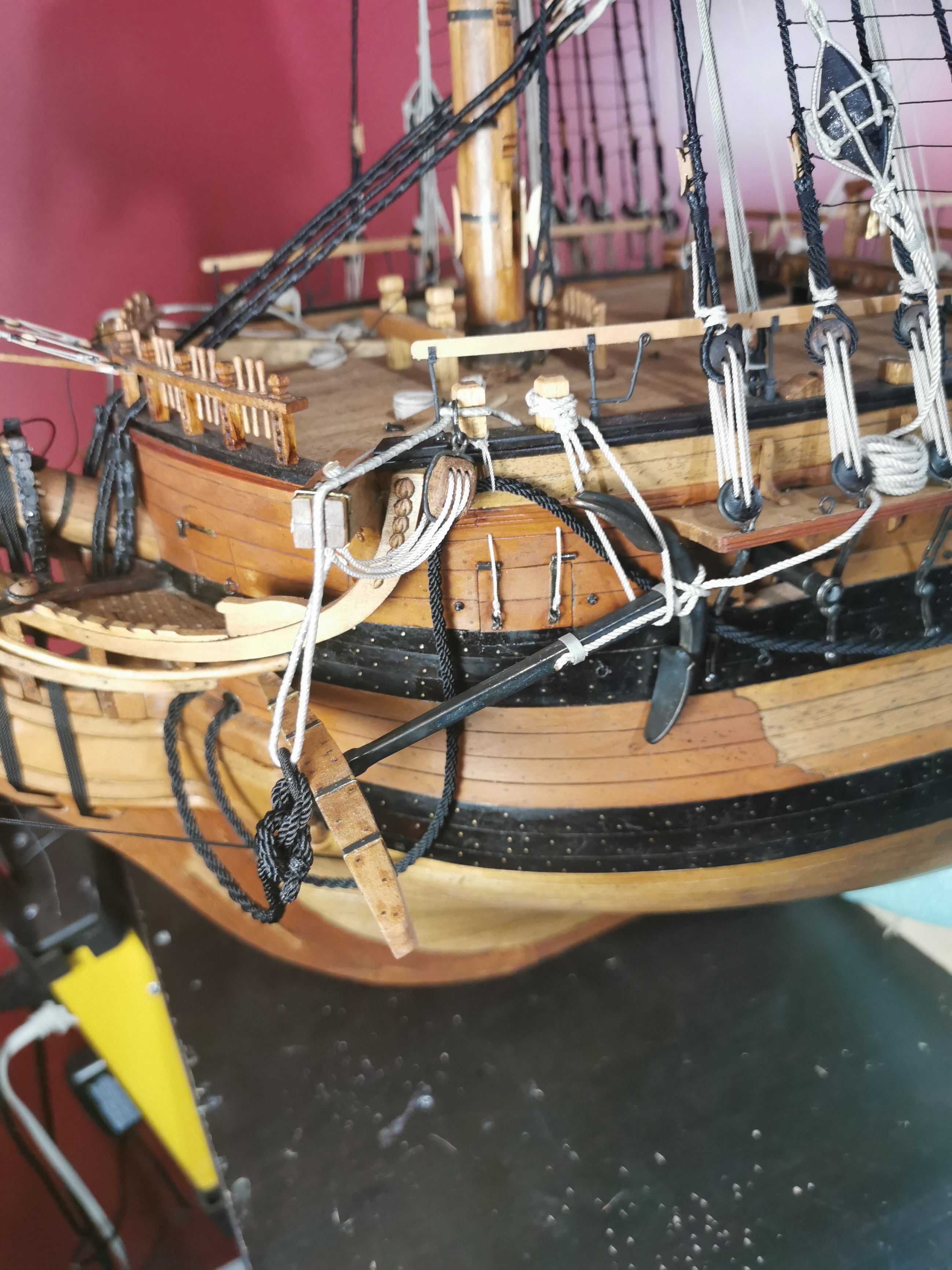

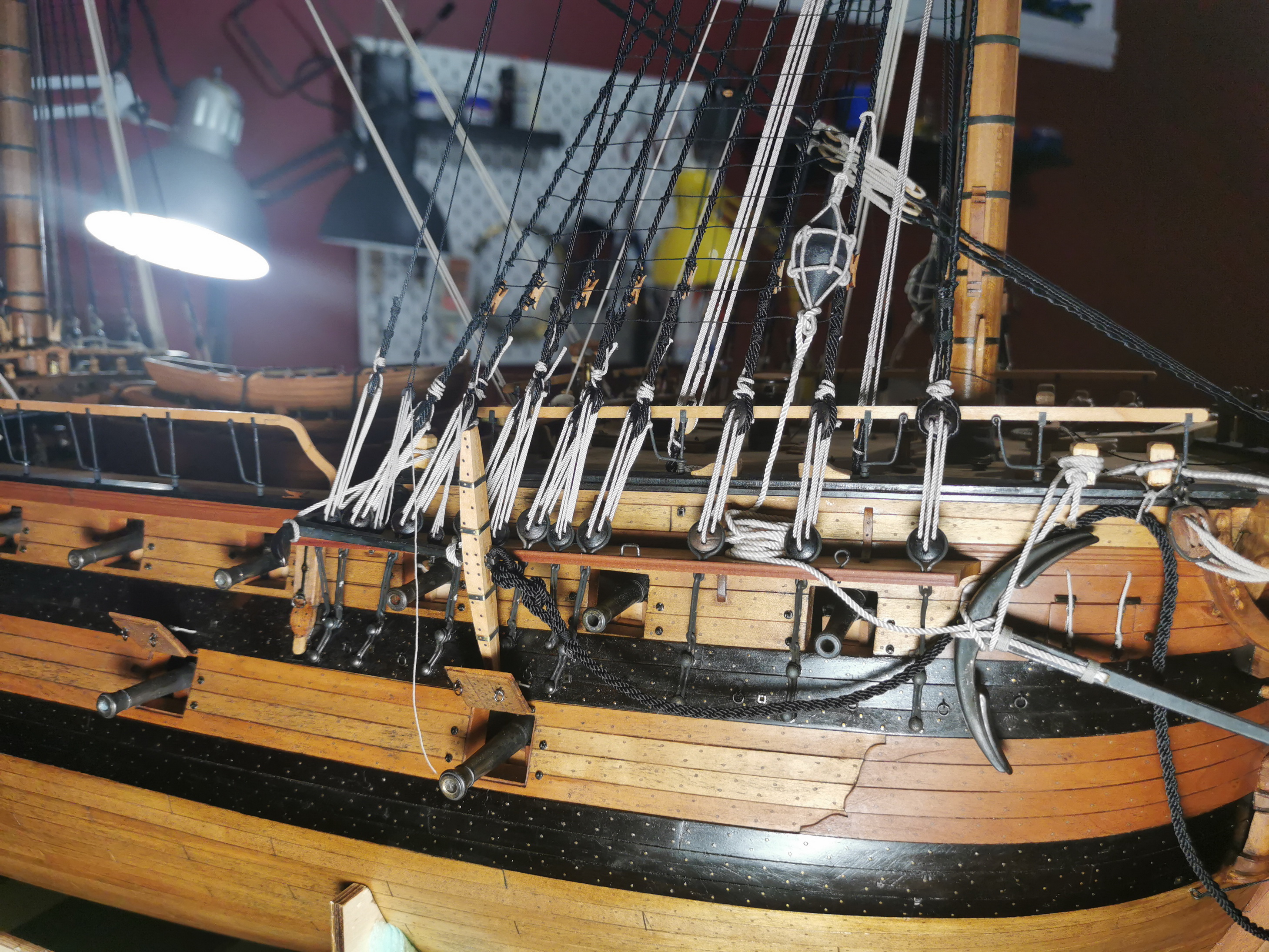

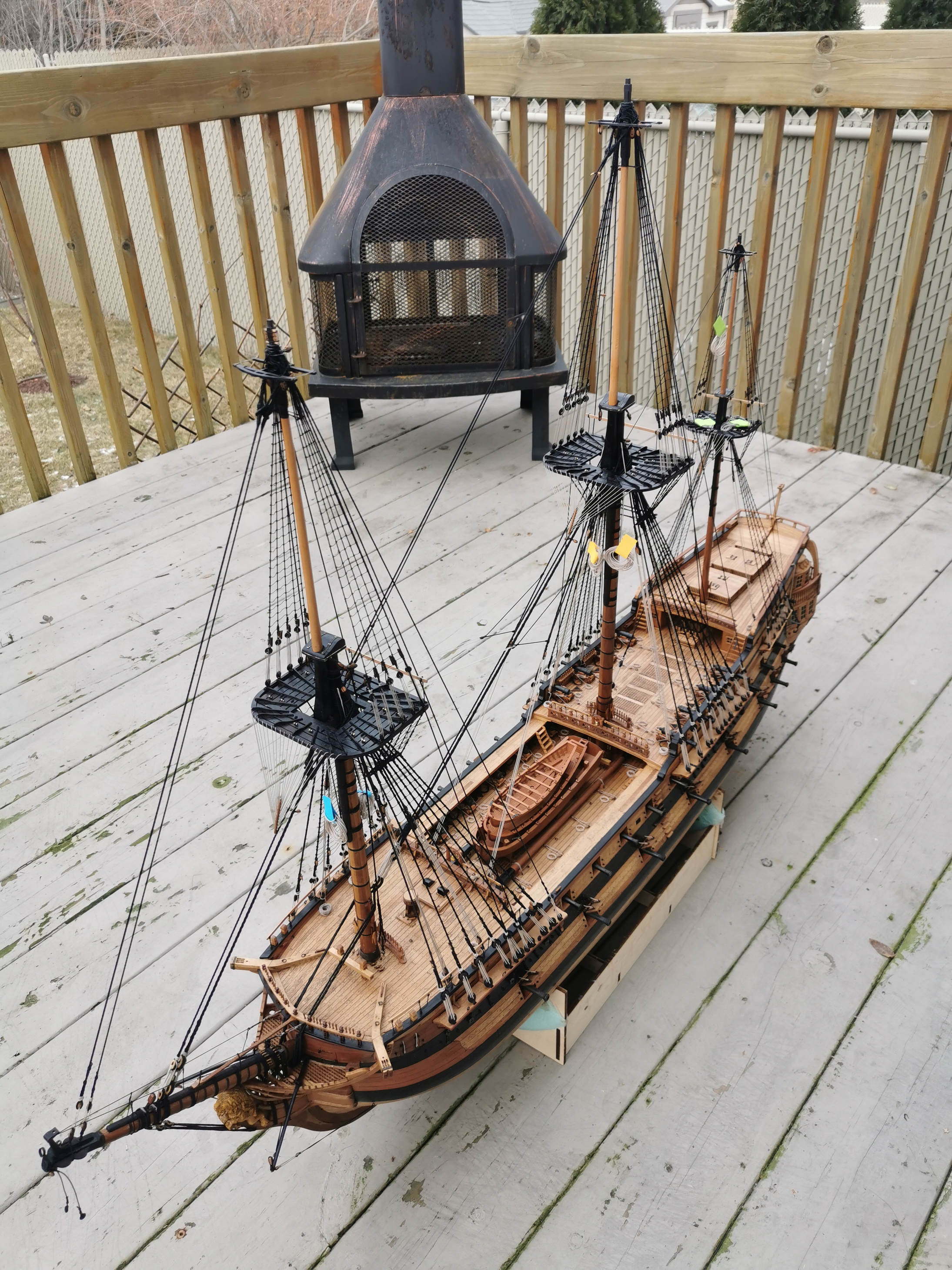

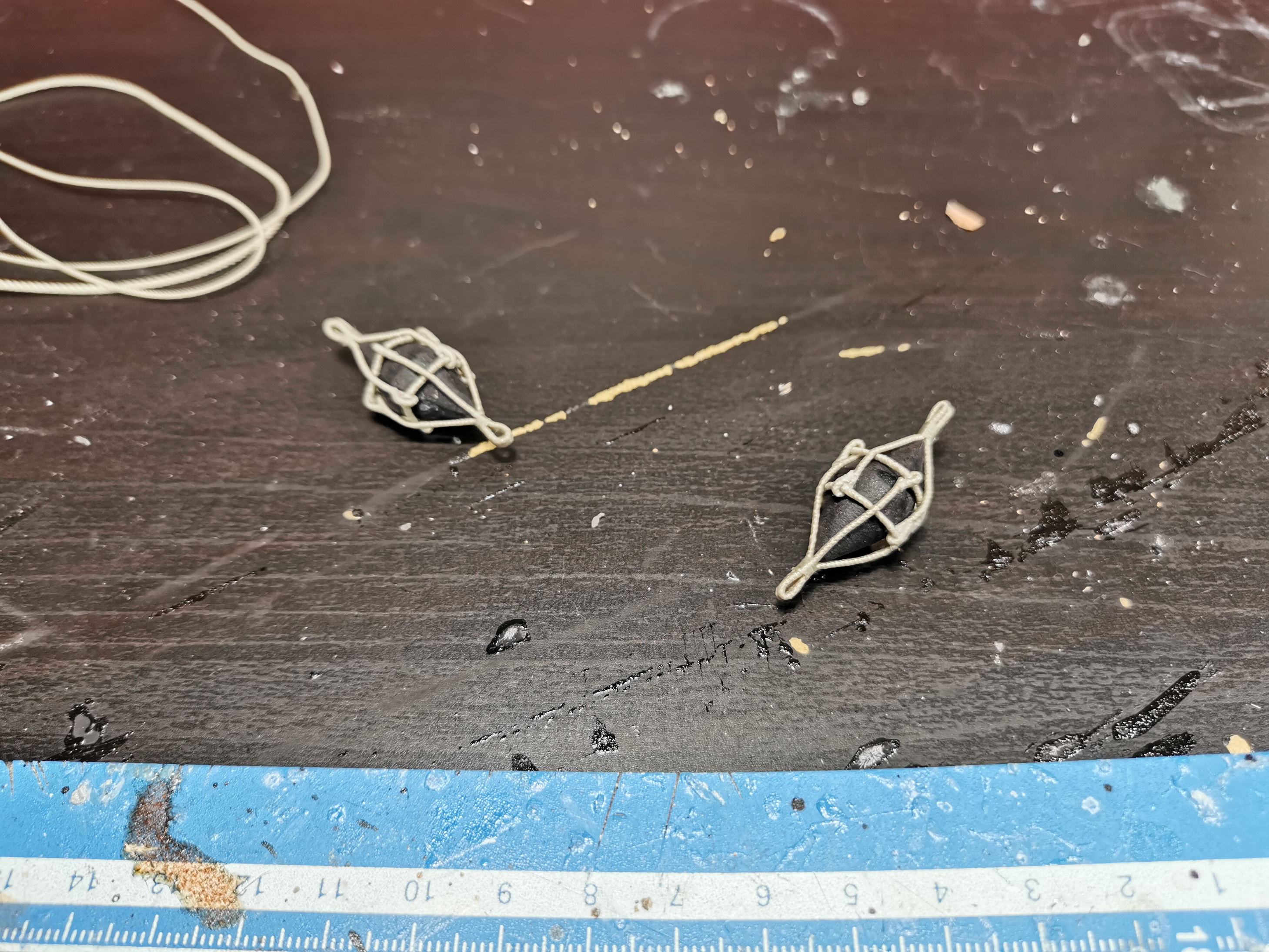

#686 Сообщение ОлегМ »

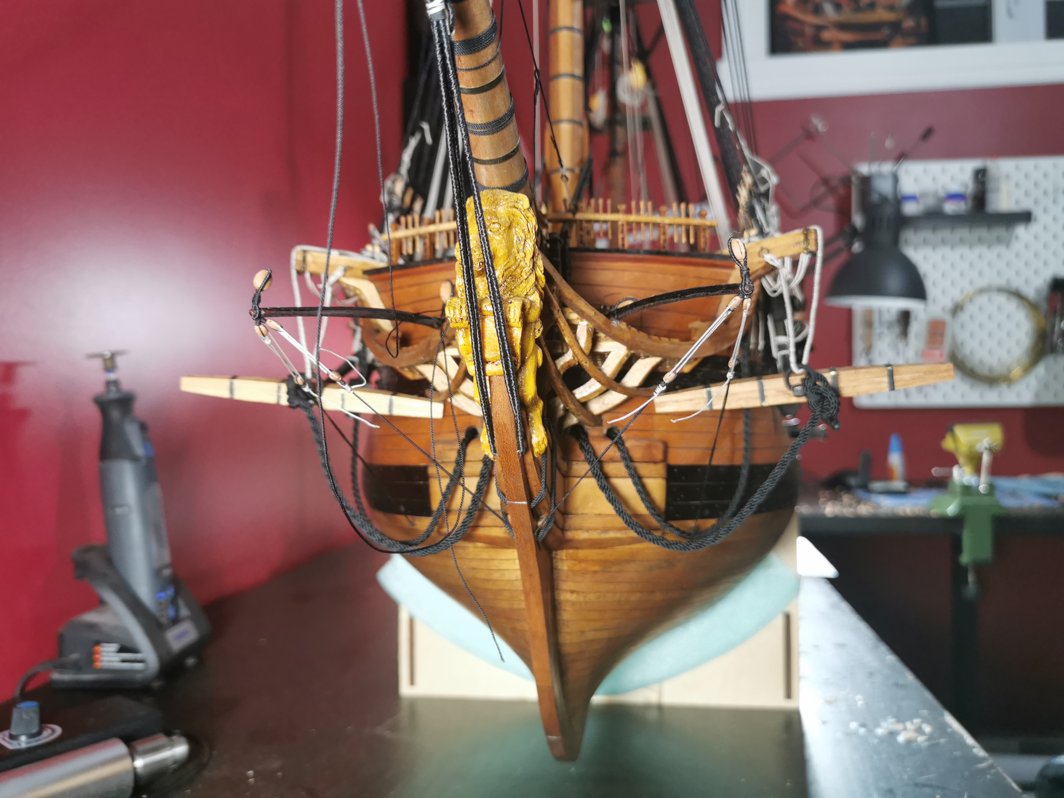

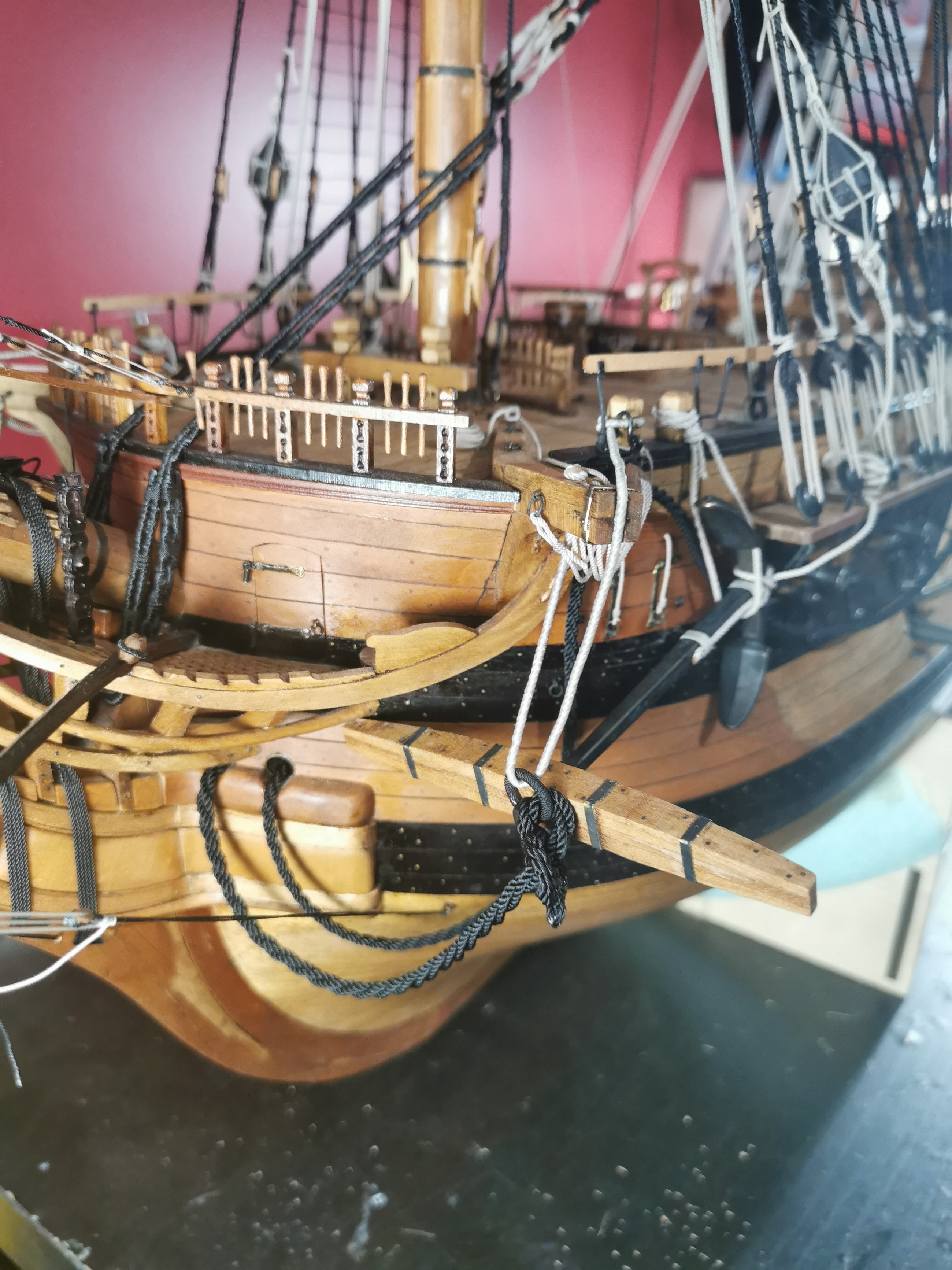

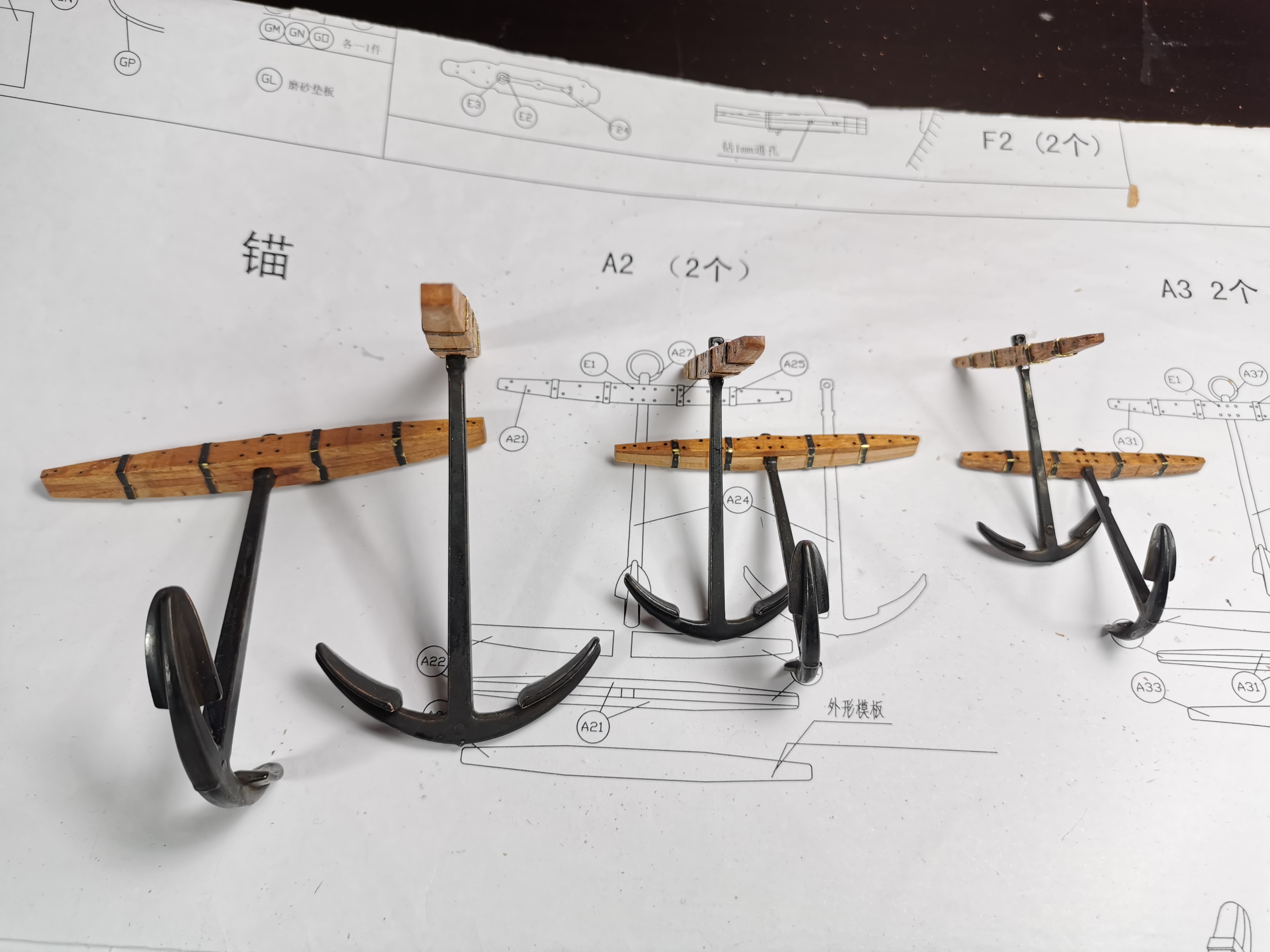

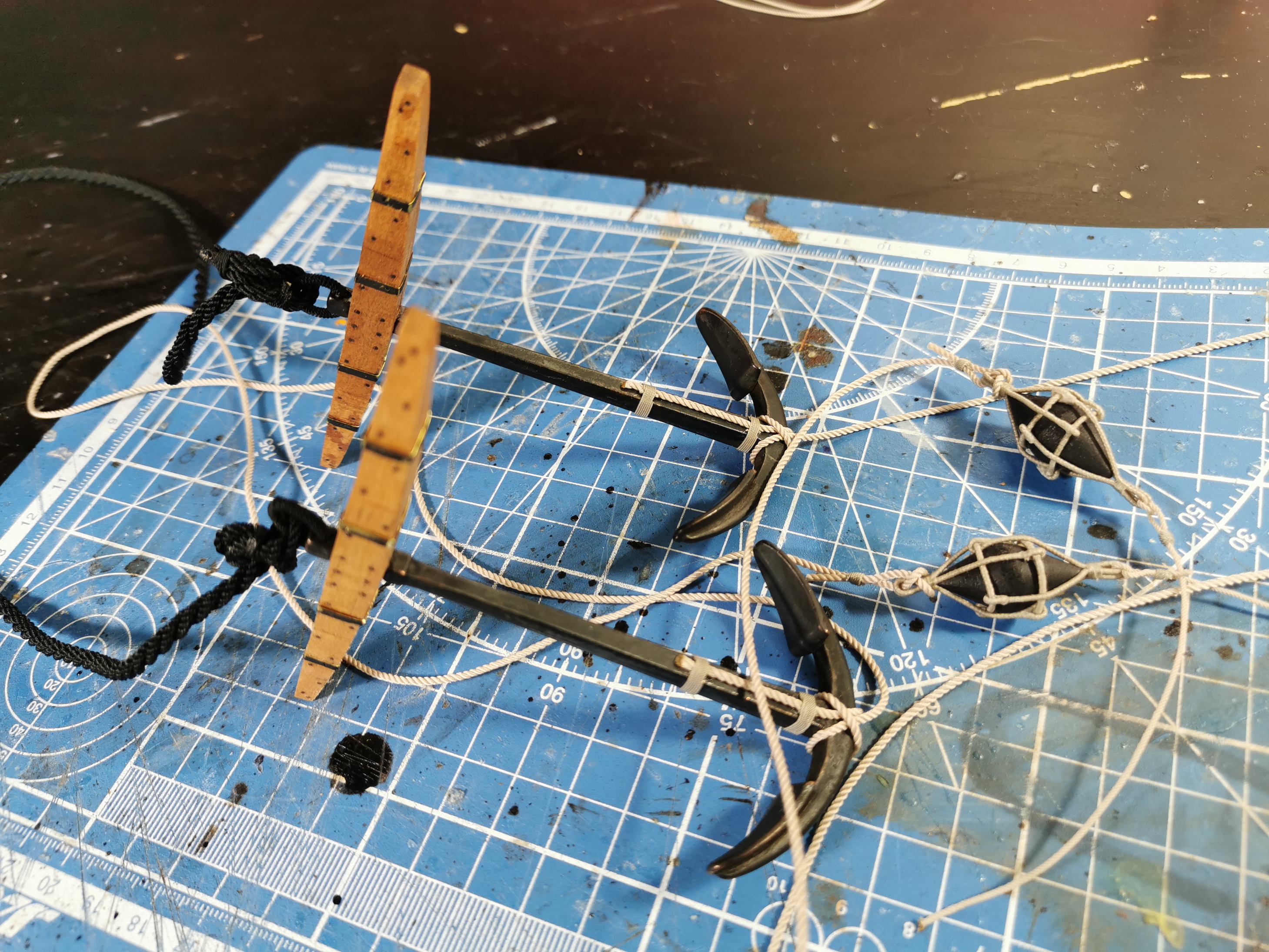

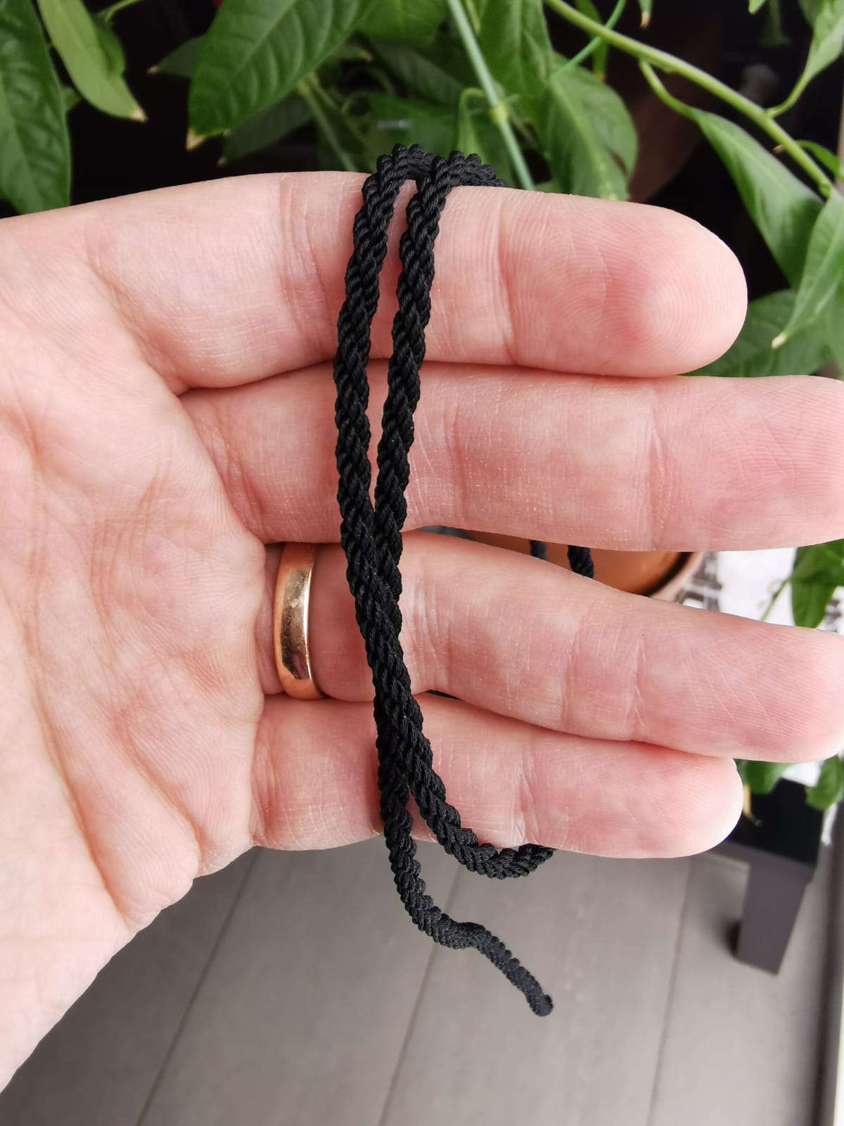

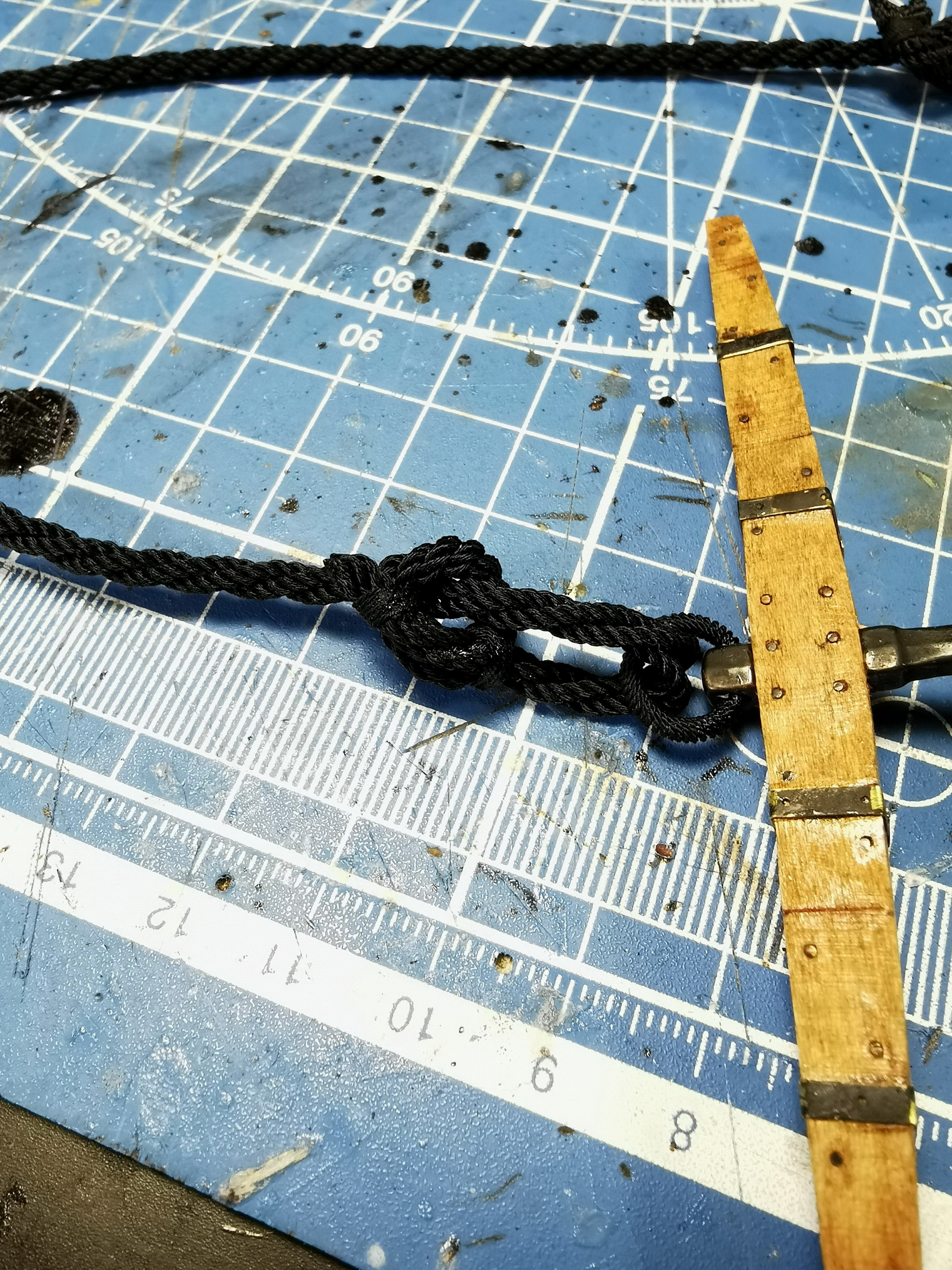

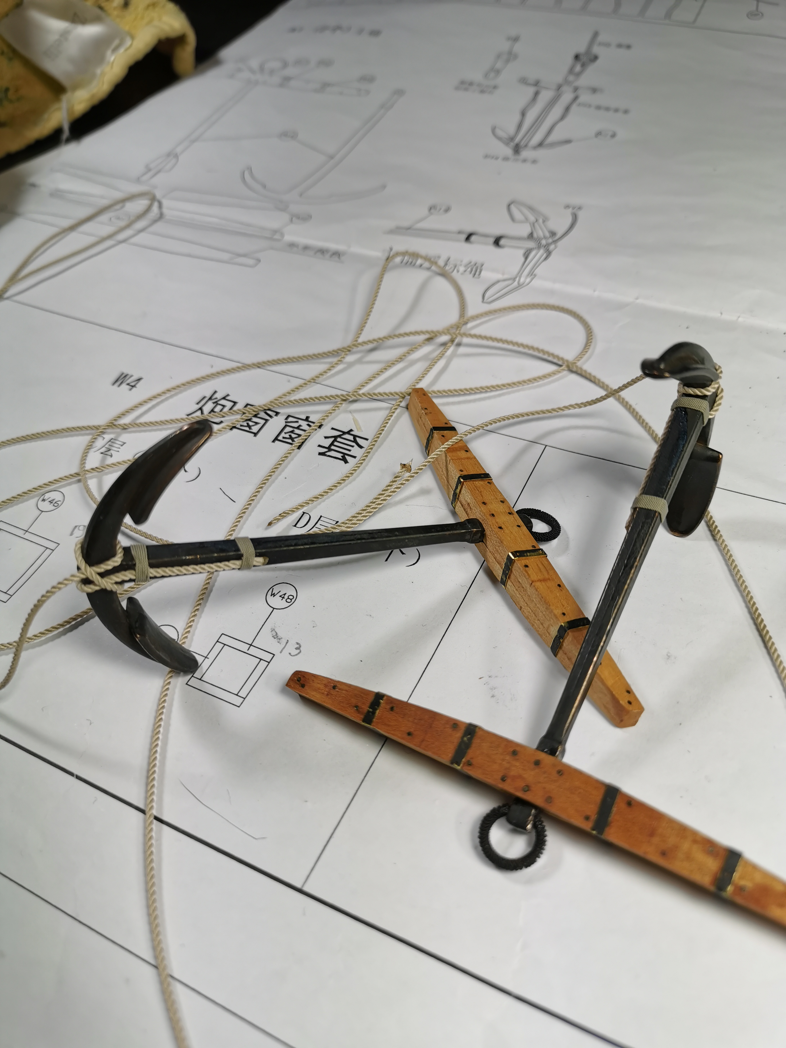

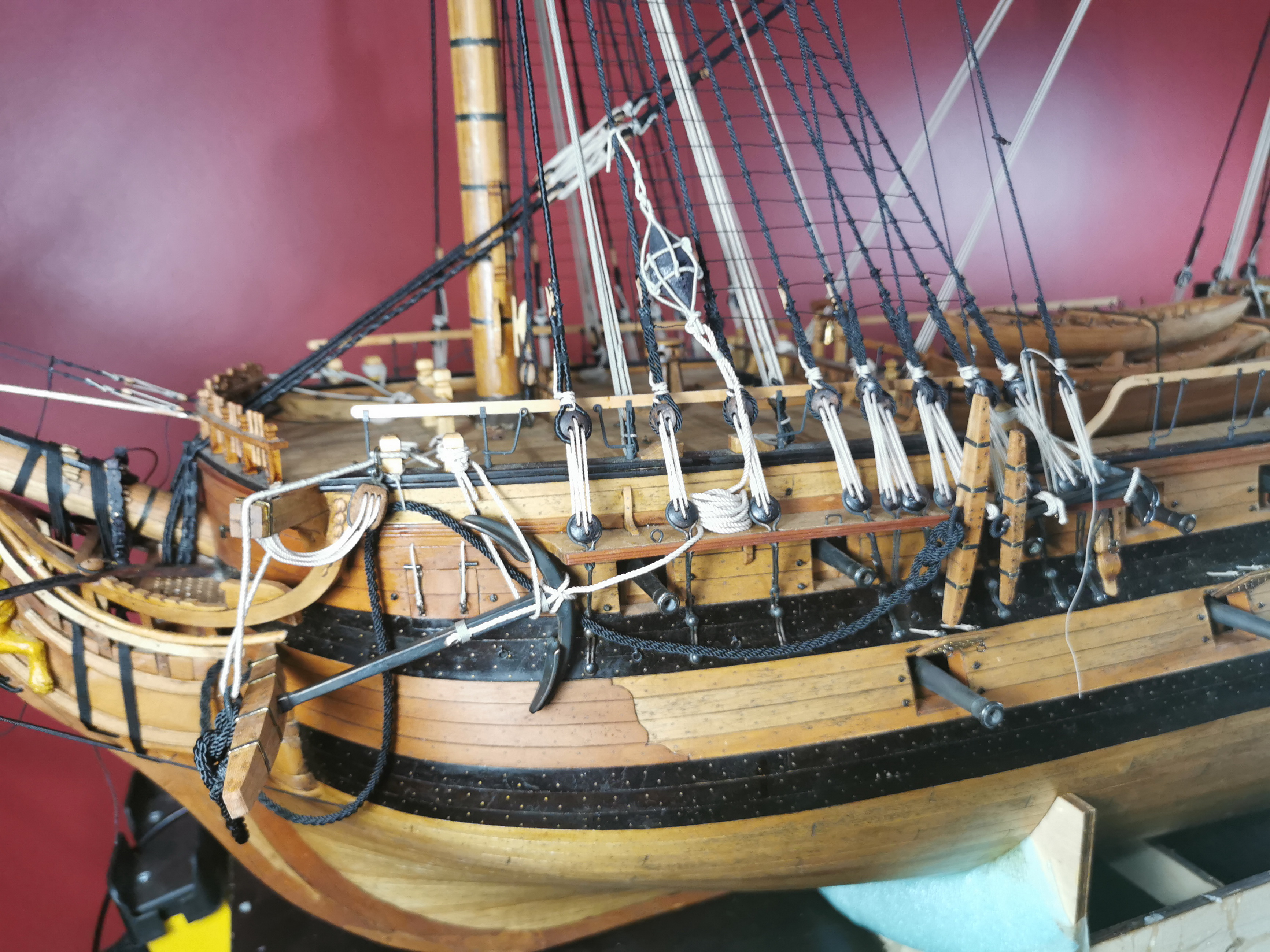

Чтобы разнообразить работу, занялся якорями. Думал сначала, соберу только сами якоря, потом взялся за том-буи, а потом пошло-поехало и в итоге я их все повесил.
Говорю сразу - в их установке далеко не все по чертежам. Сами якоря, конечно, китайцы сделали красивыми, вот только вместо пяти якорей всех разного размера они положили шесть трех типоразмеров, т.е. каждого размера по два якоря. Я установил как положено 5 якорей, но размерами они не соответствуют. Якорные канаты двух диаметров вместо трех.
Передние якоря не слишком хорошо висят. Я их и так и так прилаживал, и подальше назад сдвигал, так чтоб лапы на руслене уже были, но мне ни так, ни так не очень нравилось. В итоге сделал так, как сделал.
Дольше всего провозился в том-буями. Сделал только два, не четыре и не три.

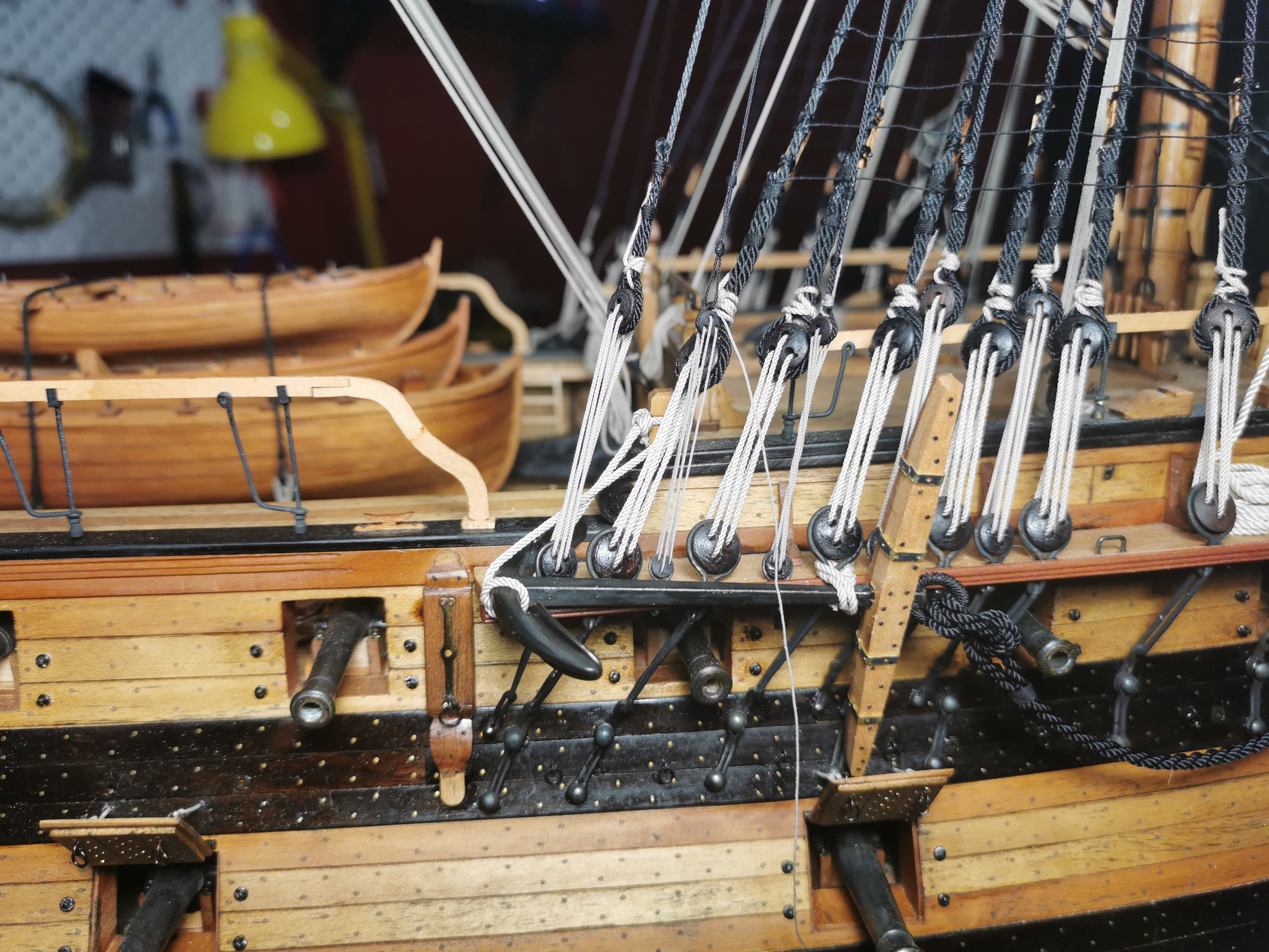

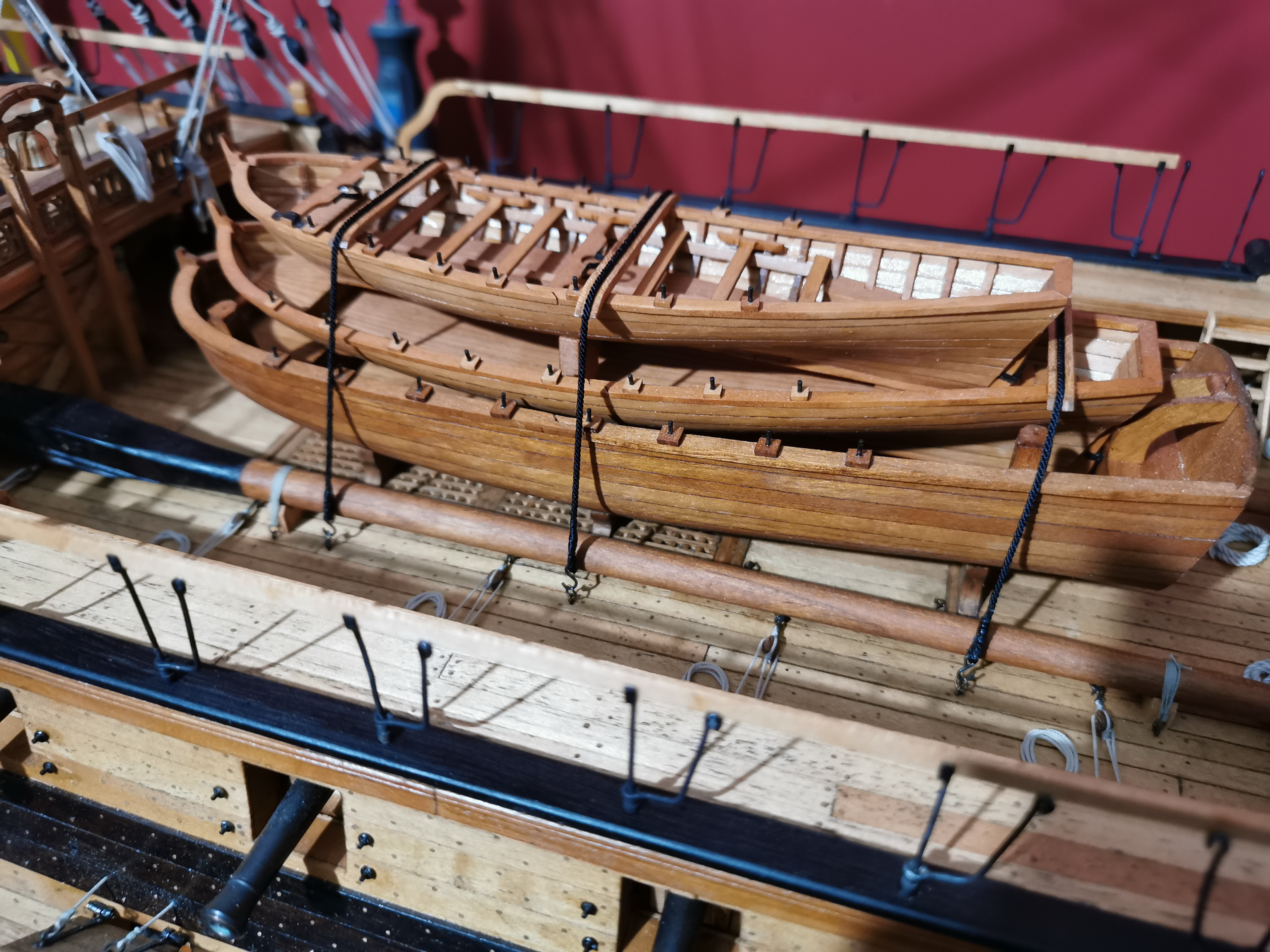

Re: USS Bonhomme Richard от "изкоробочника"

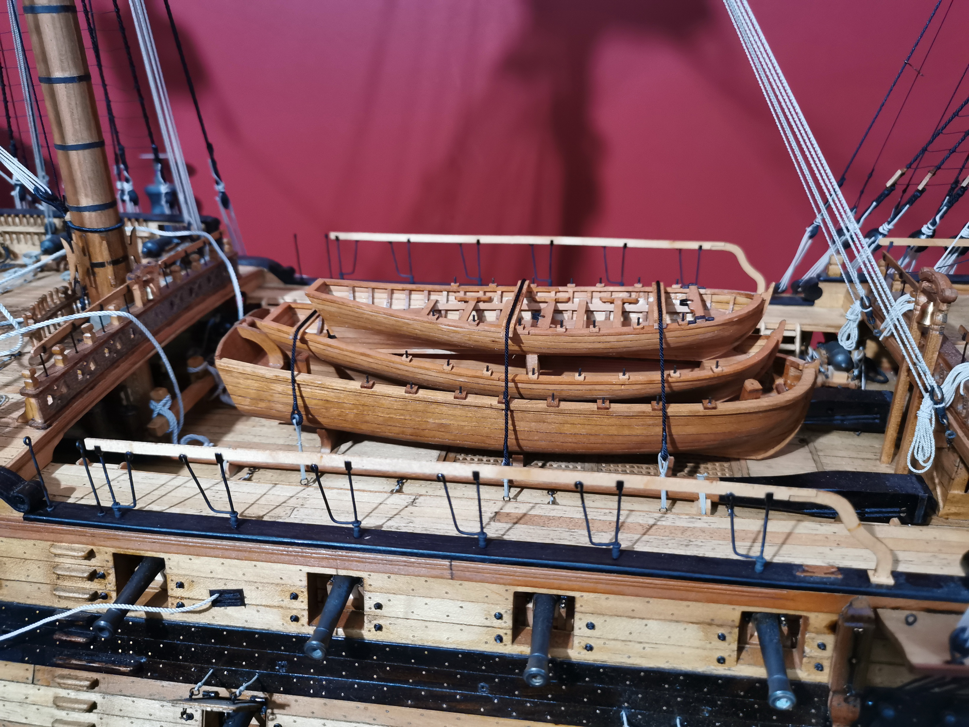

#689 Сообщение ОлегМ »

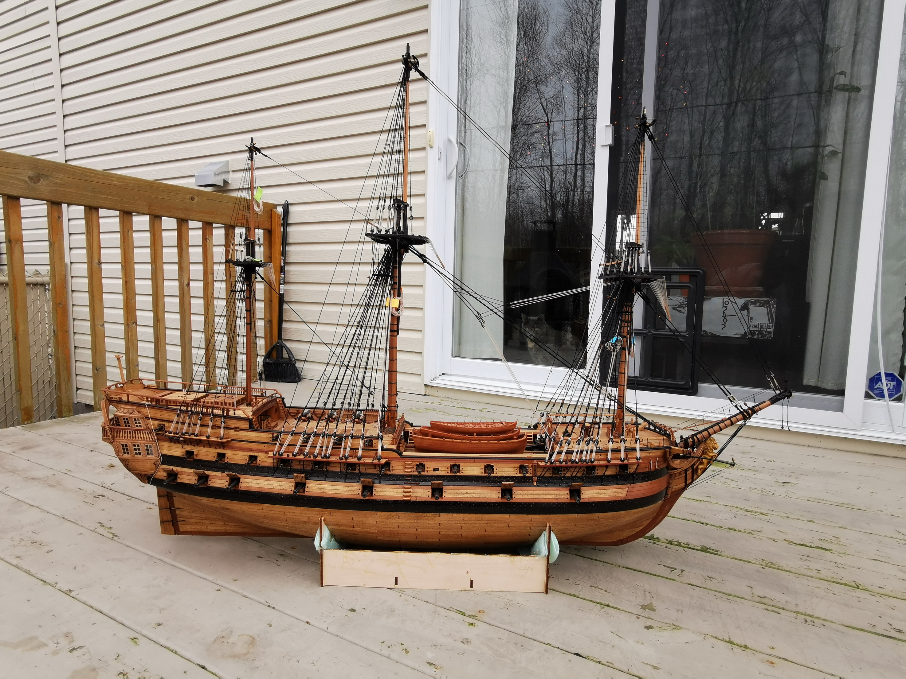

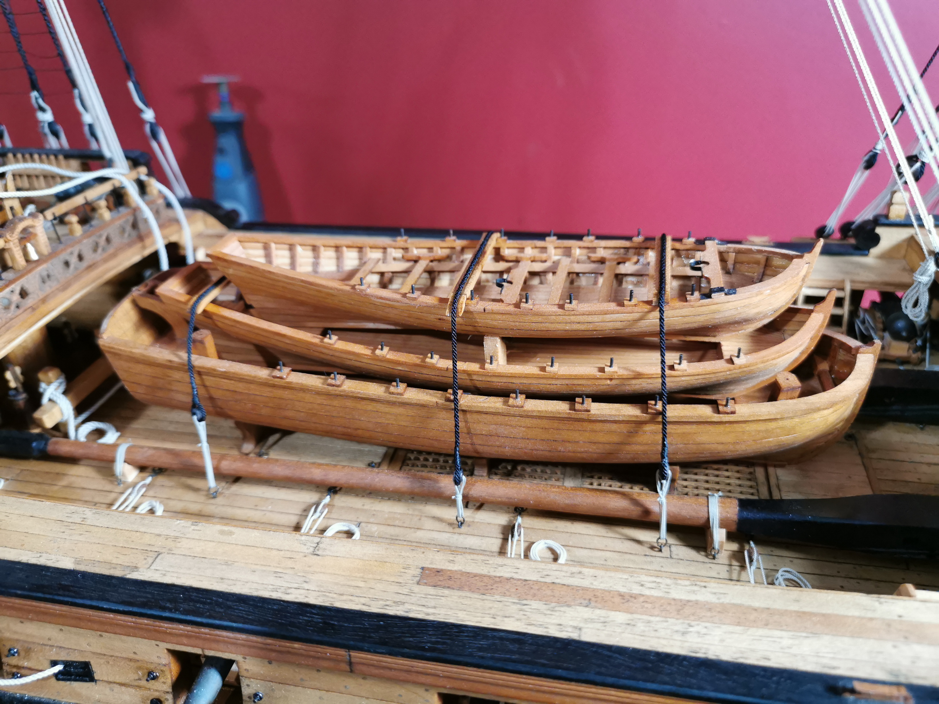

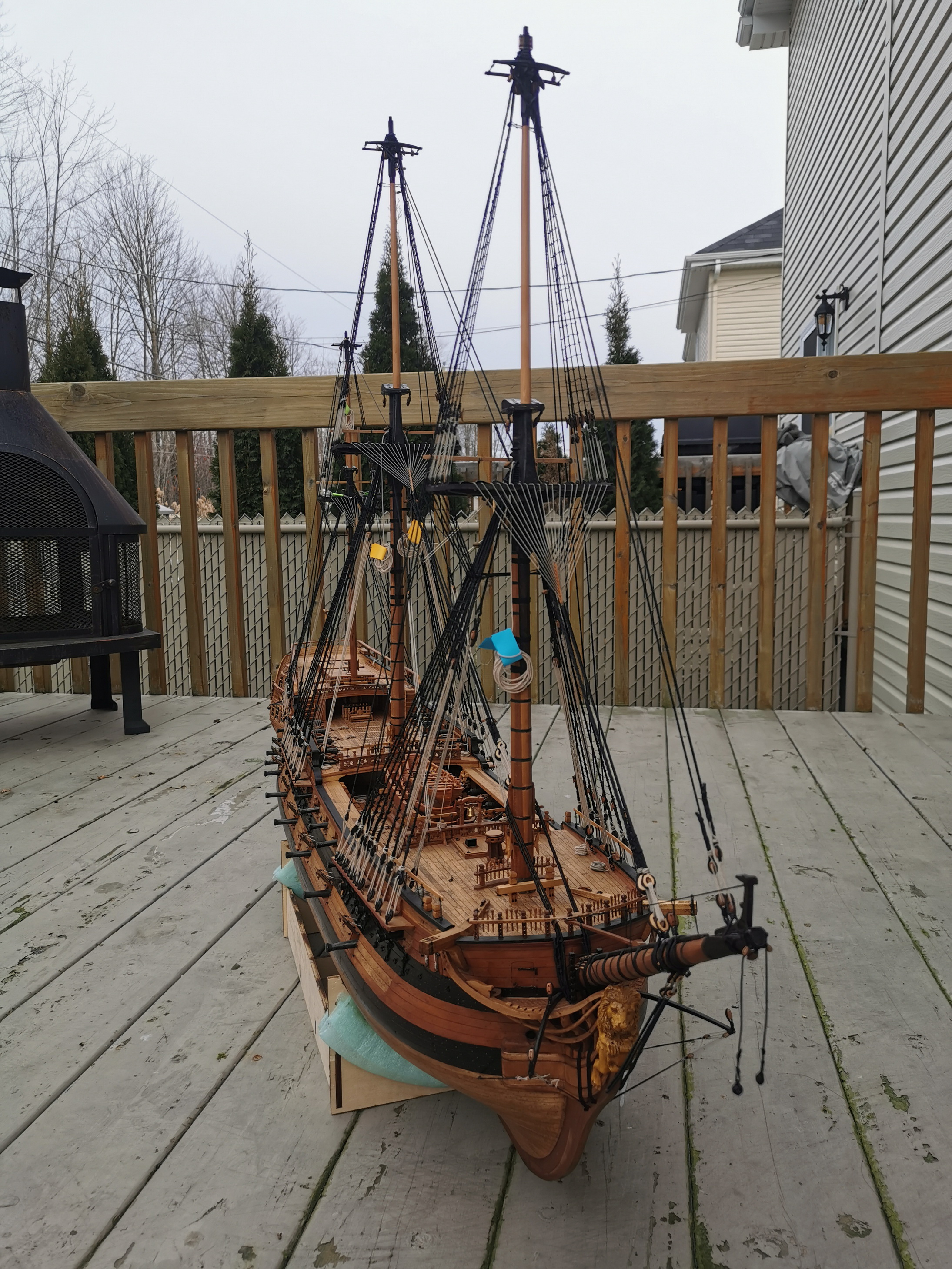

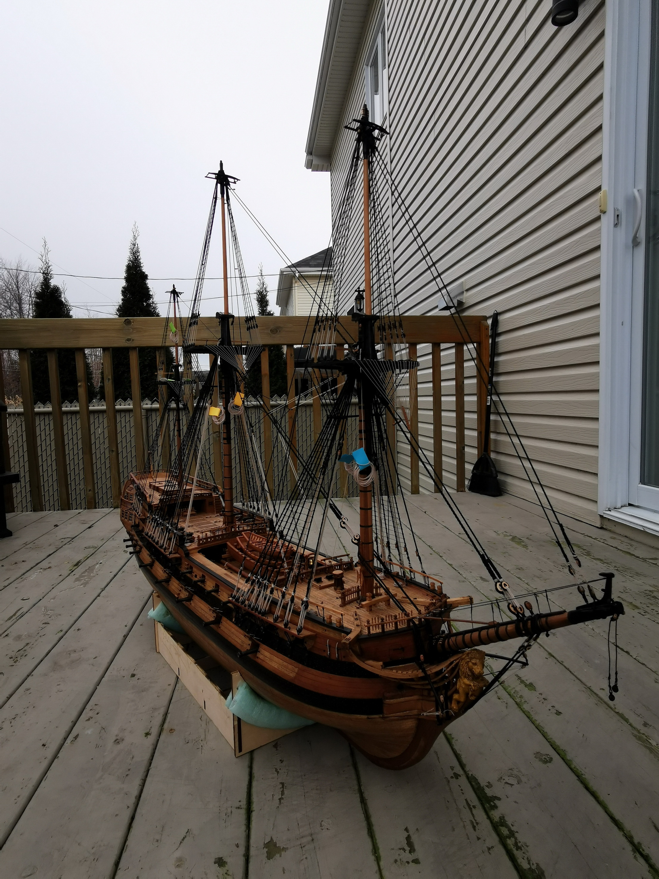

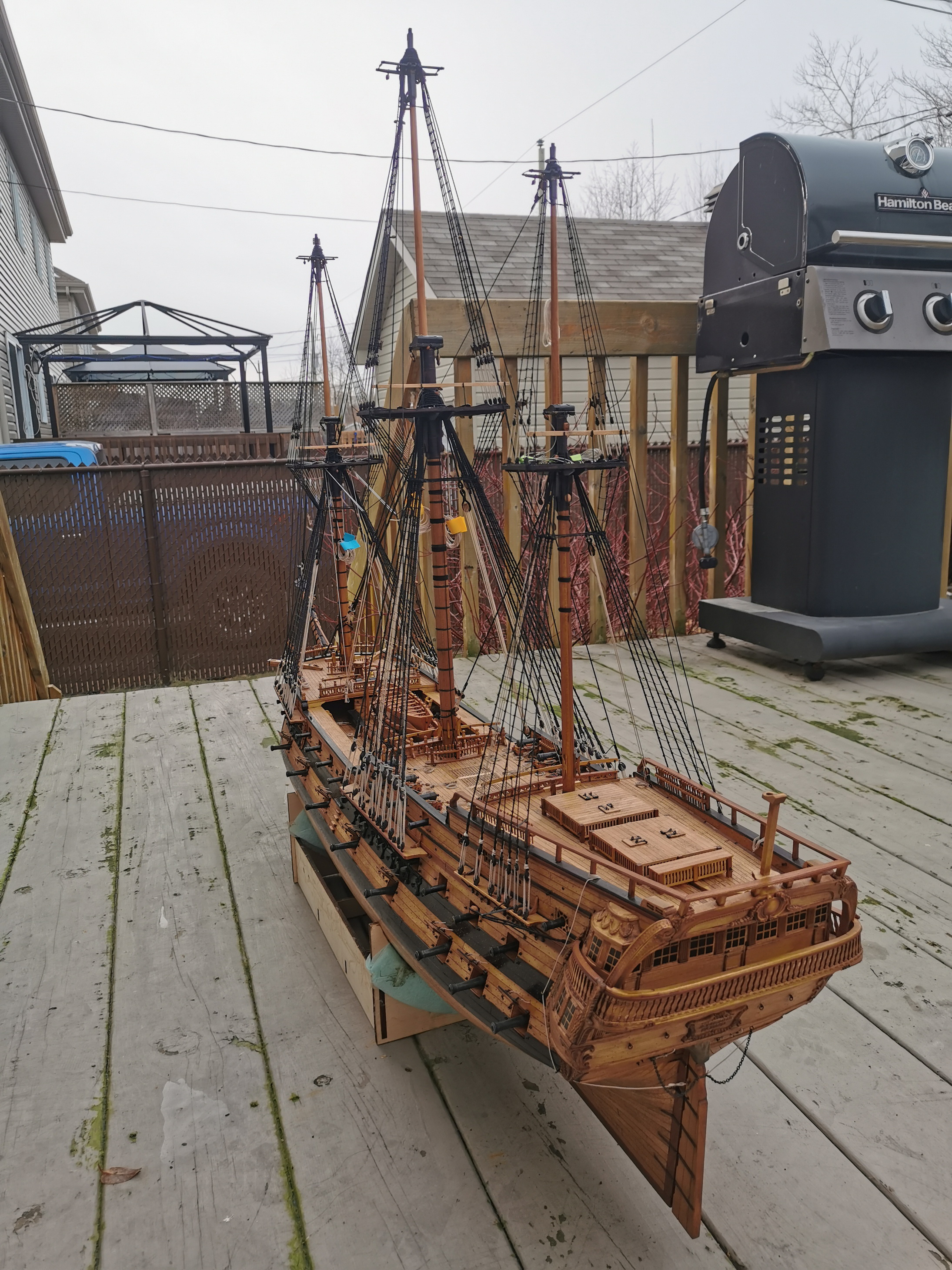

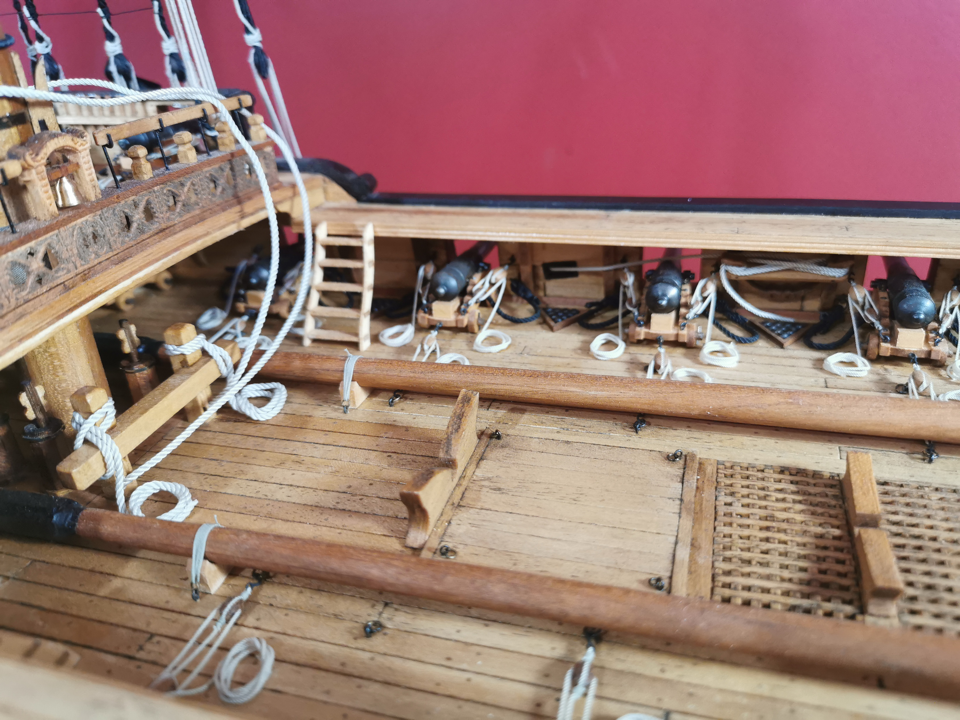

Решил попробовать зайти с конца и закрепил заранее ходовые концы грот-марса-шкотов и фока-шкоты.
Все для того, чтобы наконец-то закрепить на месте шлюпки и установить ограждение шкафута

Красивая получается модель, вот только необычно смотрятся якоря с черными тросами, но это дело личное :) . А в целом - отлично!
