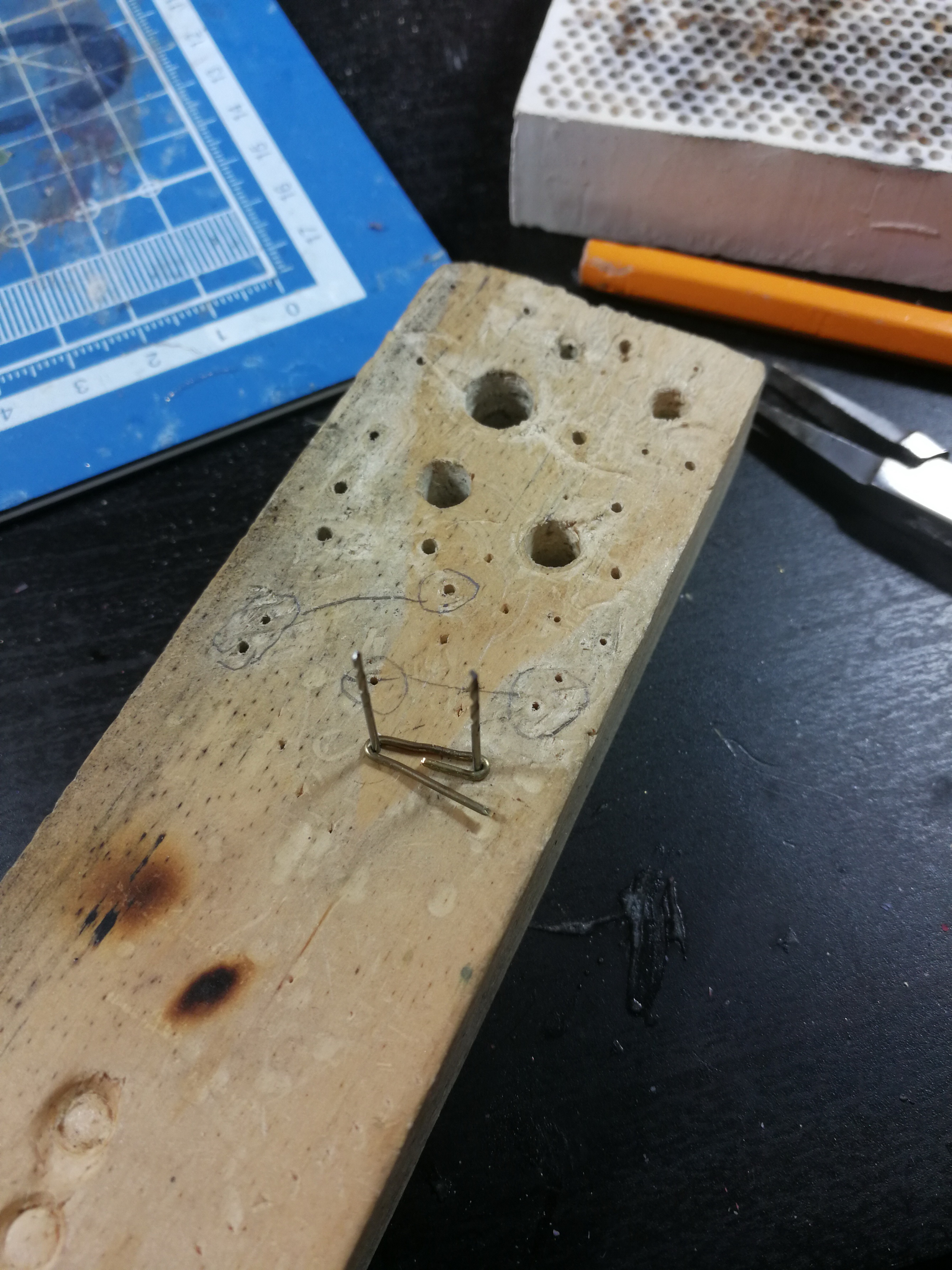

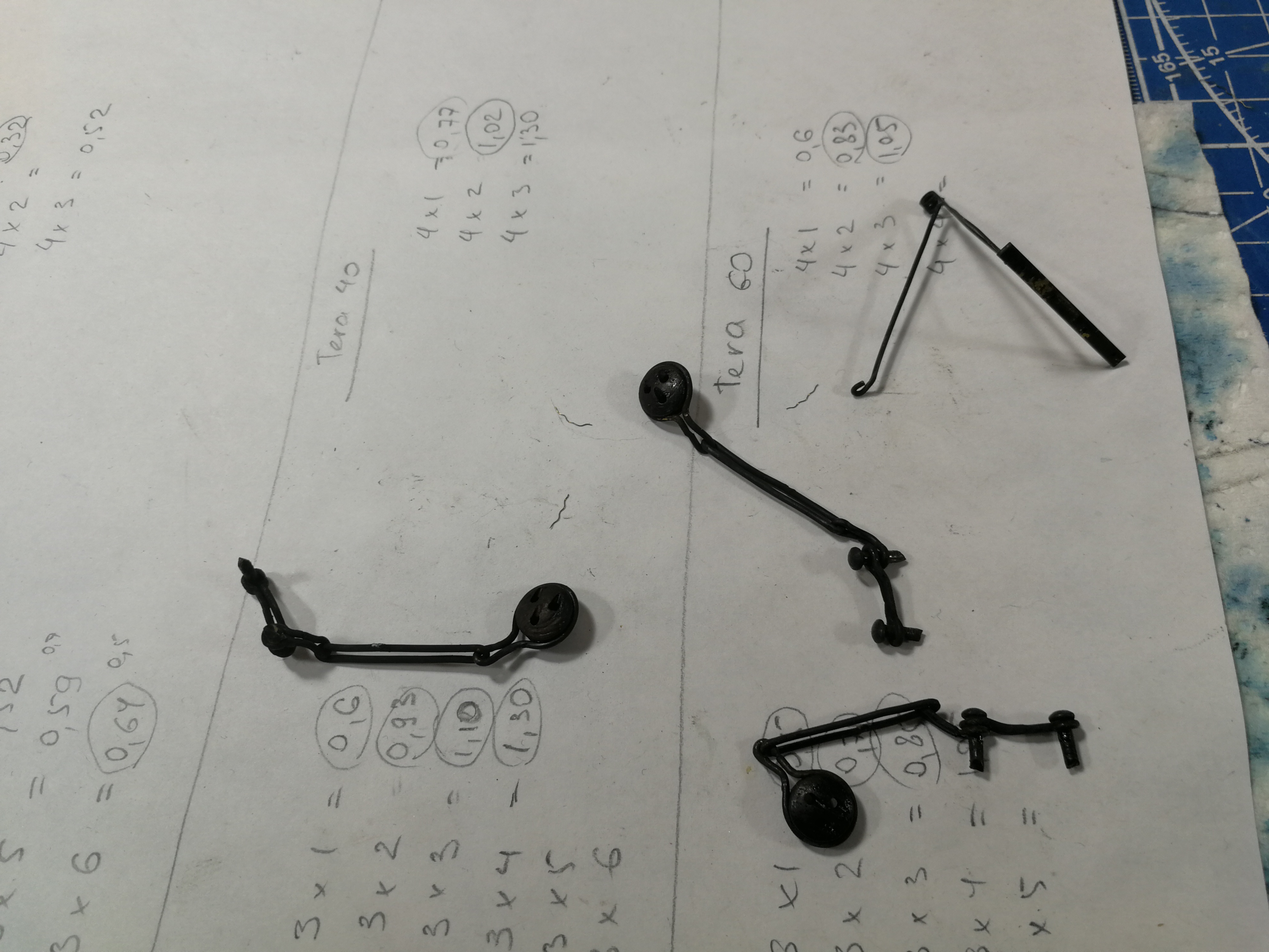

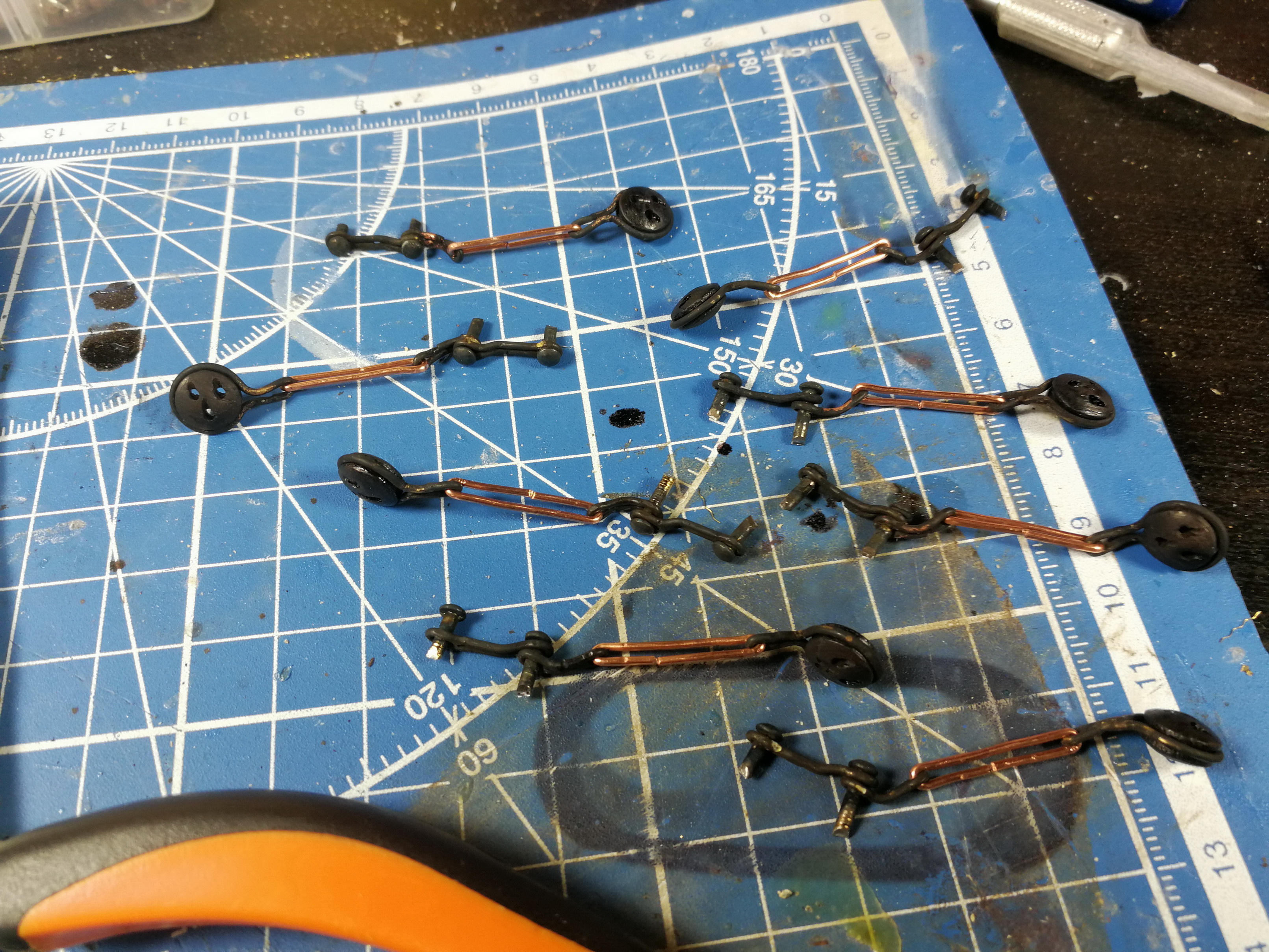

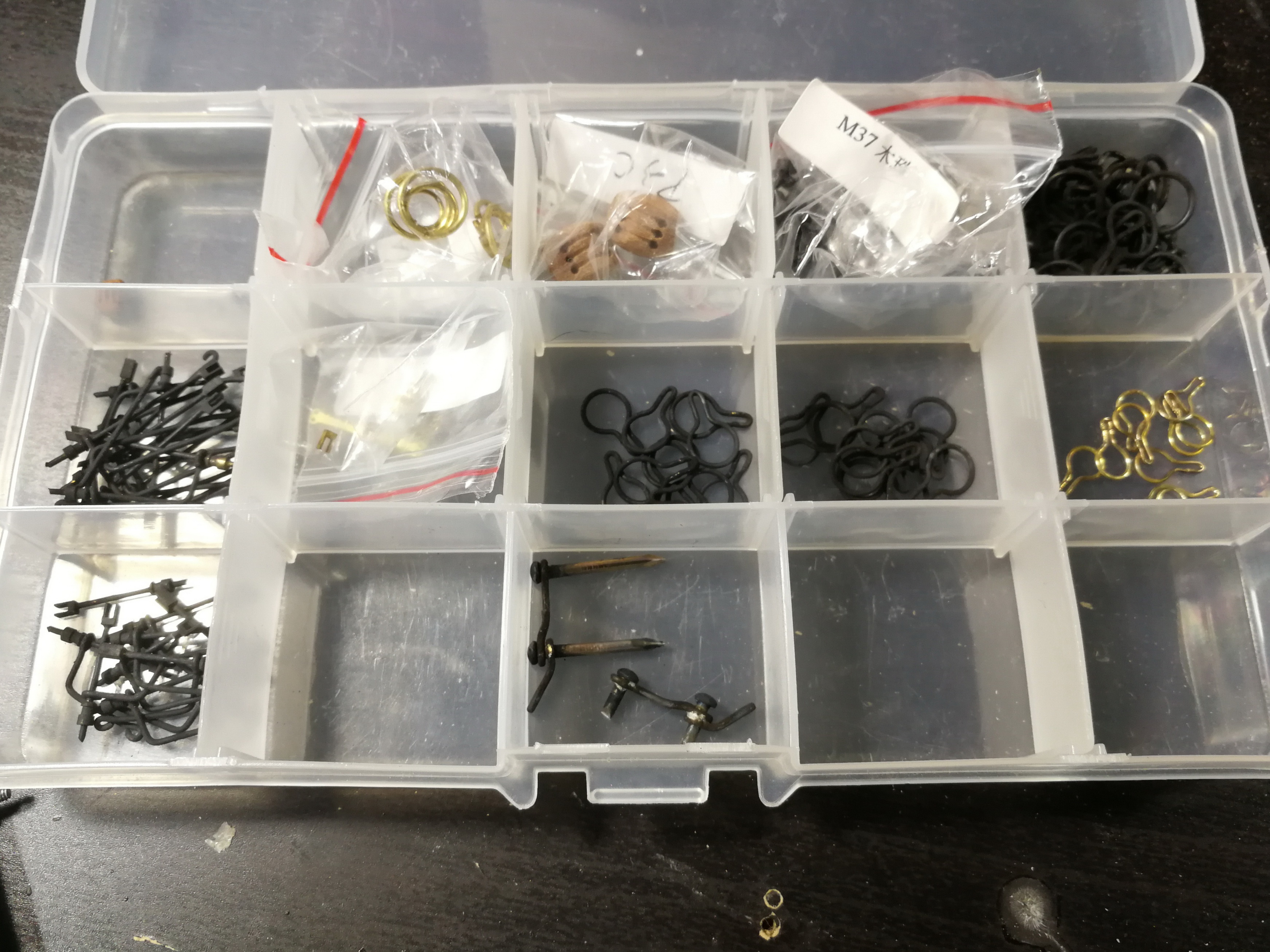

Понемногу паяю вант-путенсы... осталось немного. Латунная проволока закончилась, пришлось перейти на медную

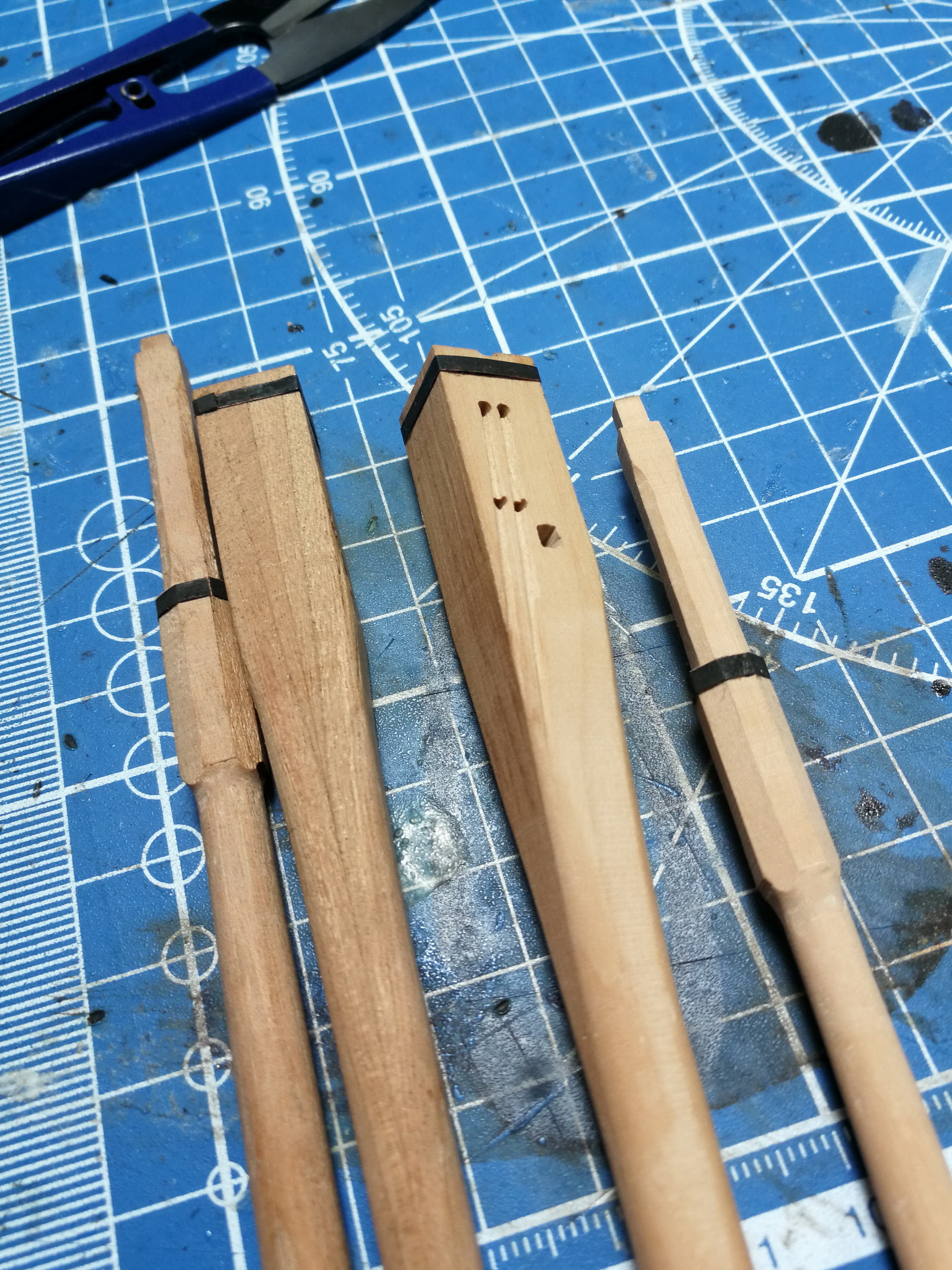

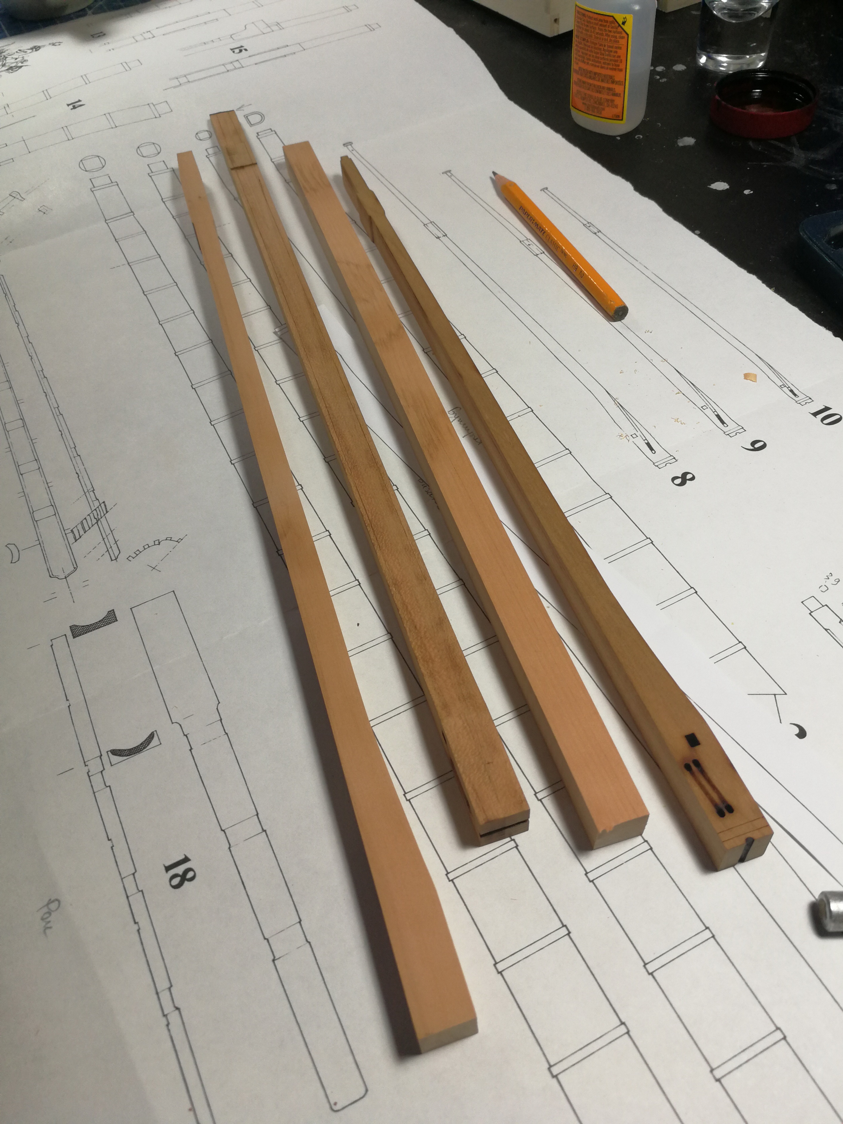

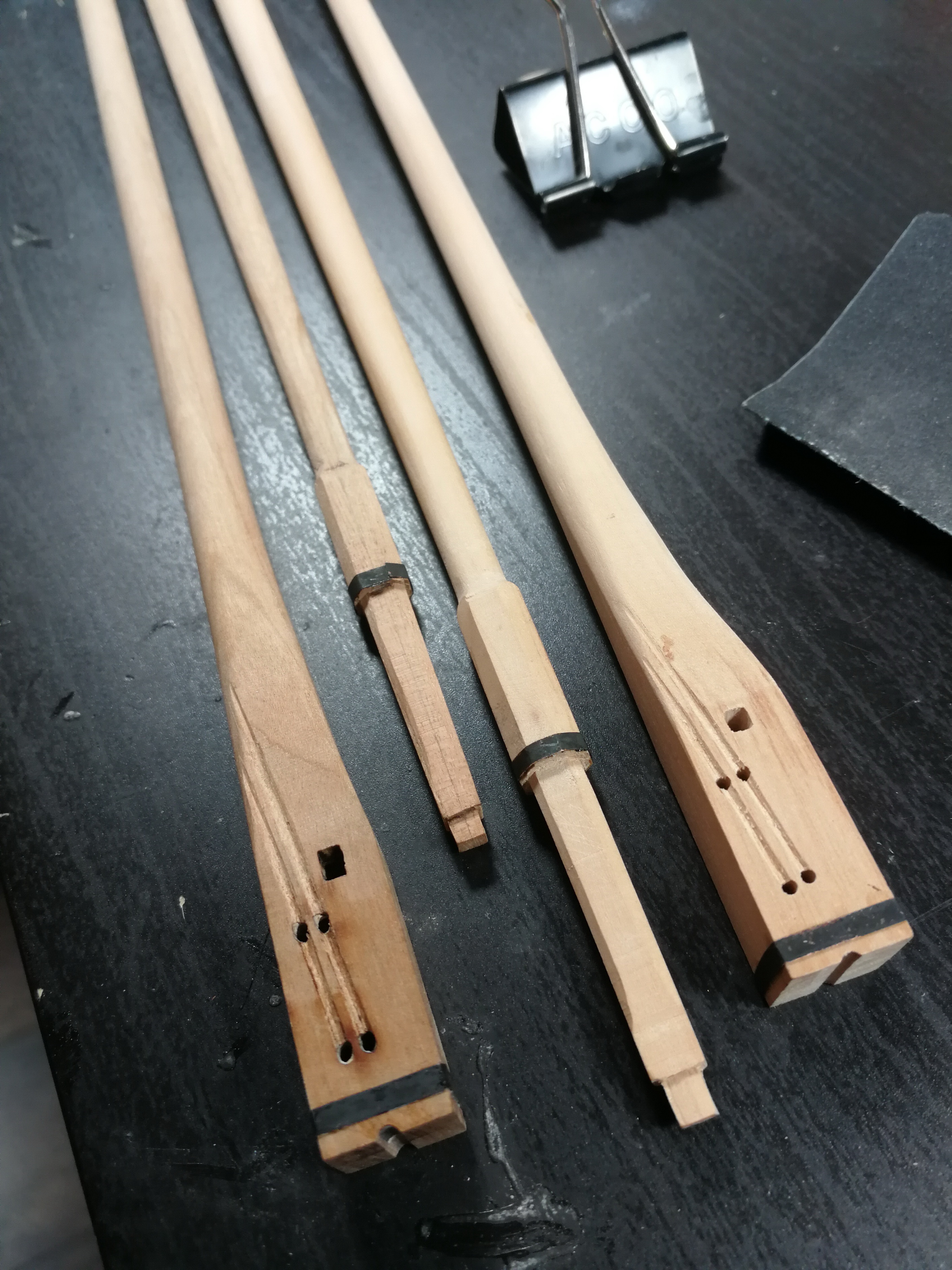

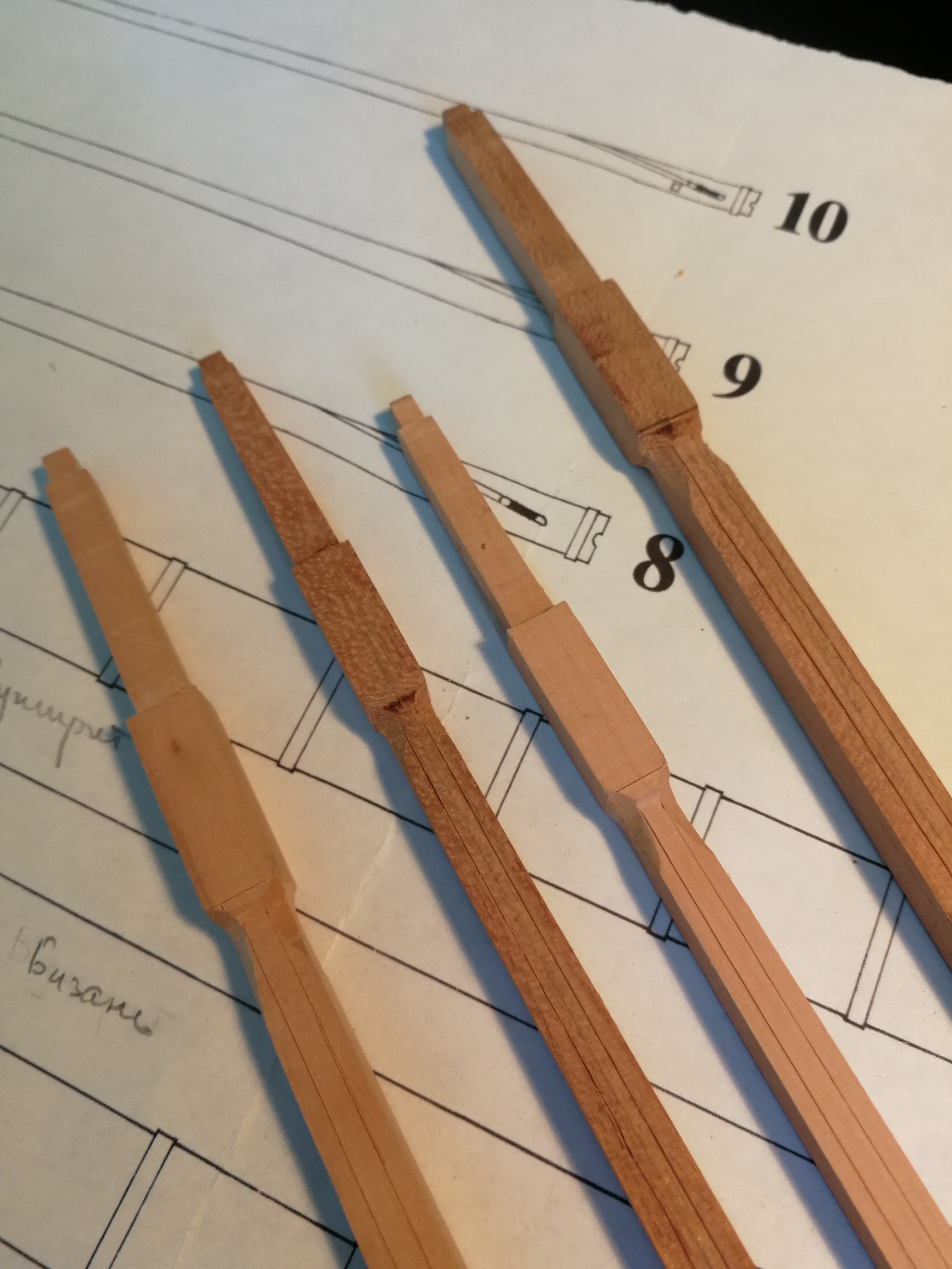

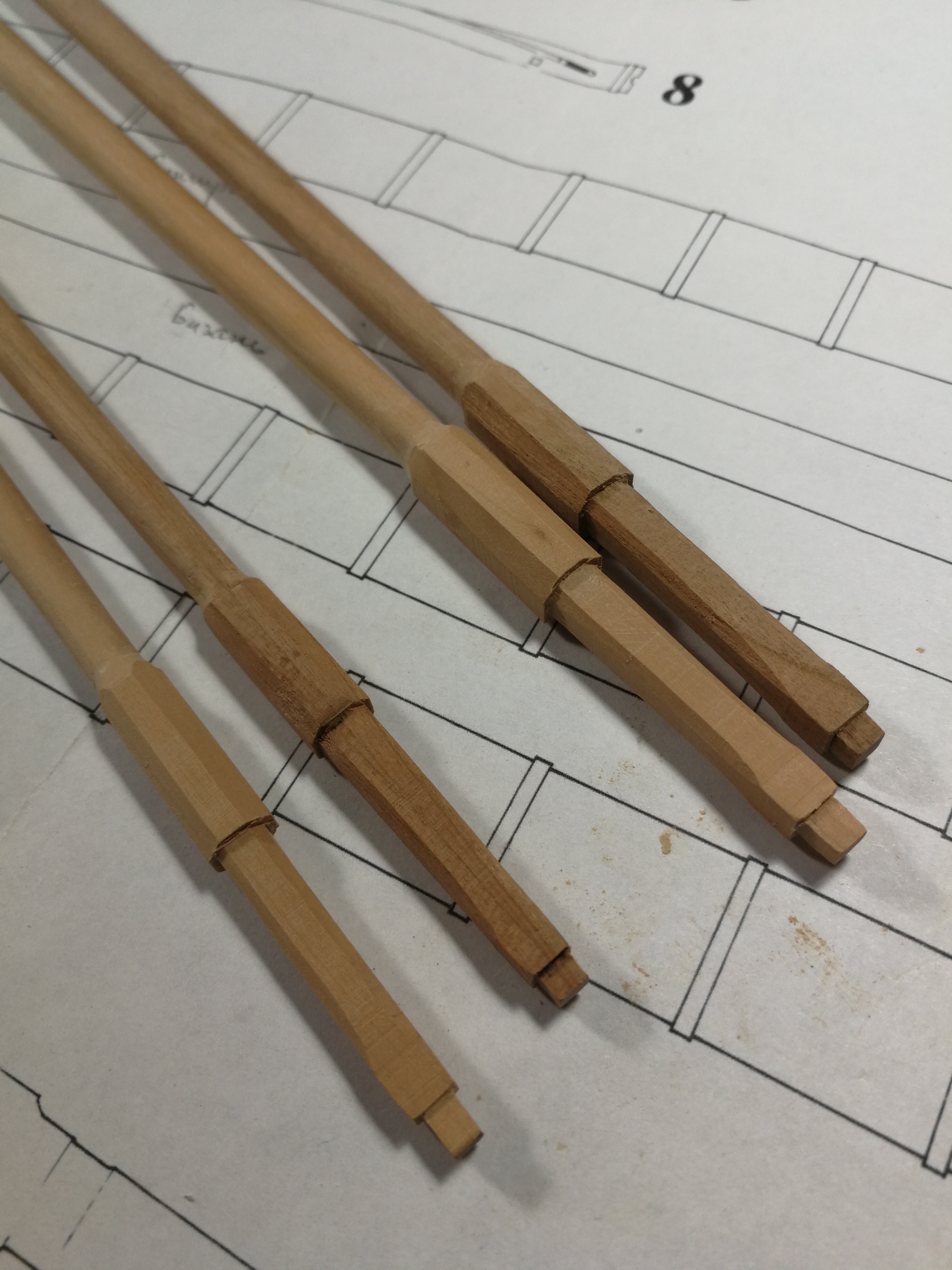

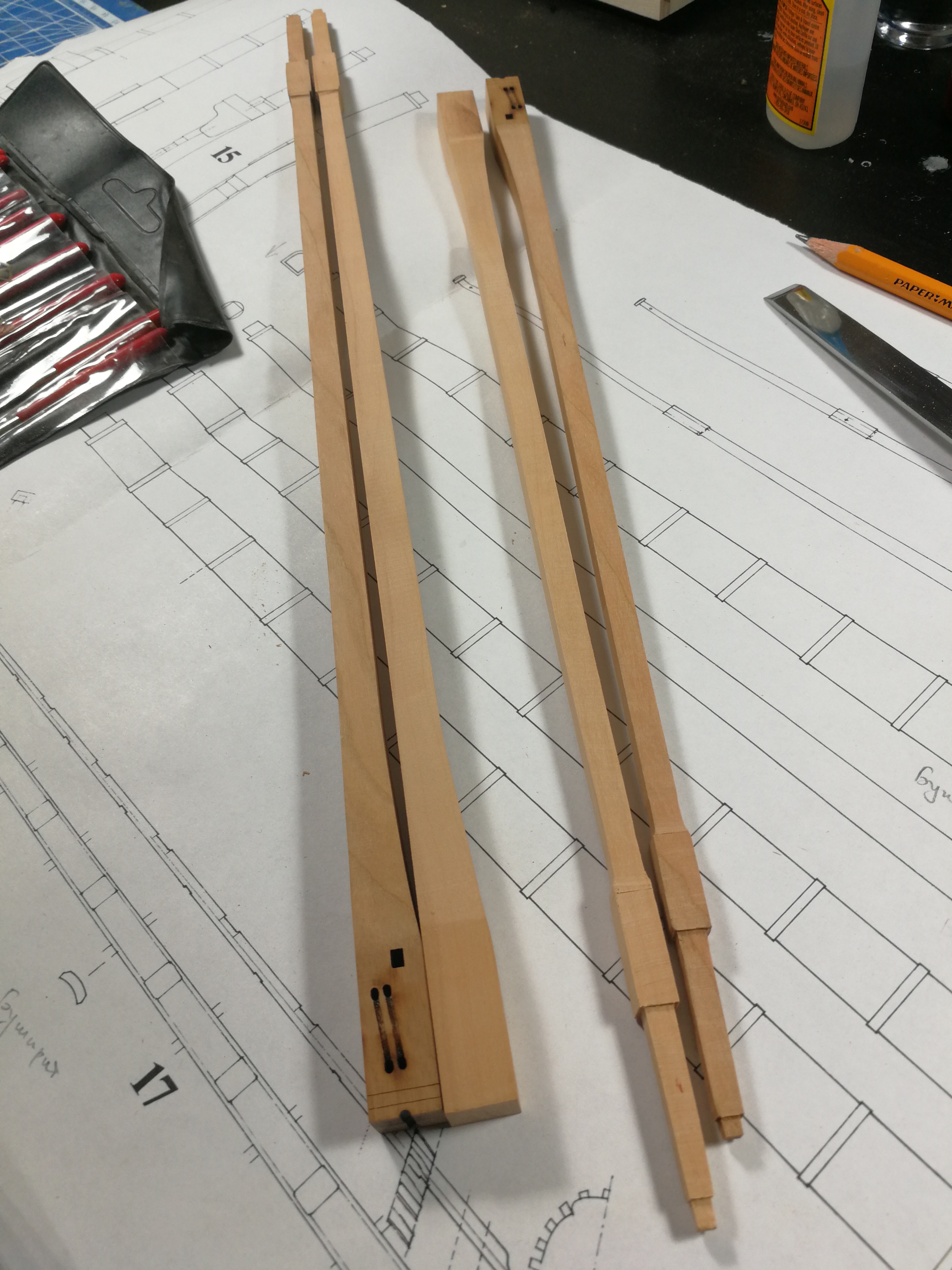

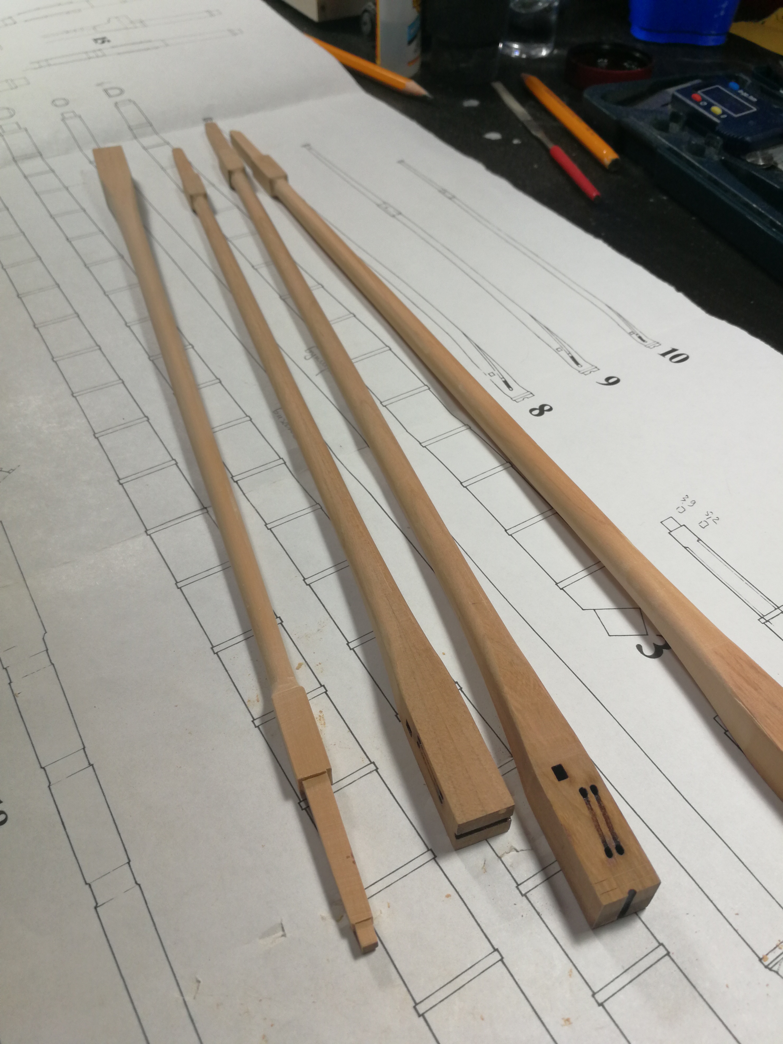

Еще выстругал сразу 4 стеньги. Две из набора, две самостоятельно. Осталось немного облагородить шкивы. Хотя... будет ли их вообще видно?
Теперь задача со звездочкой: как проморить в черный цвет верх и низ так, чтобы получить четкую границу?

Как говорится ; найди 10-ть отличий!ОлегМ писал(а): Две из набора, две самостоятельно...

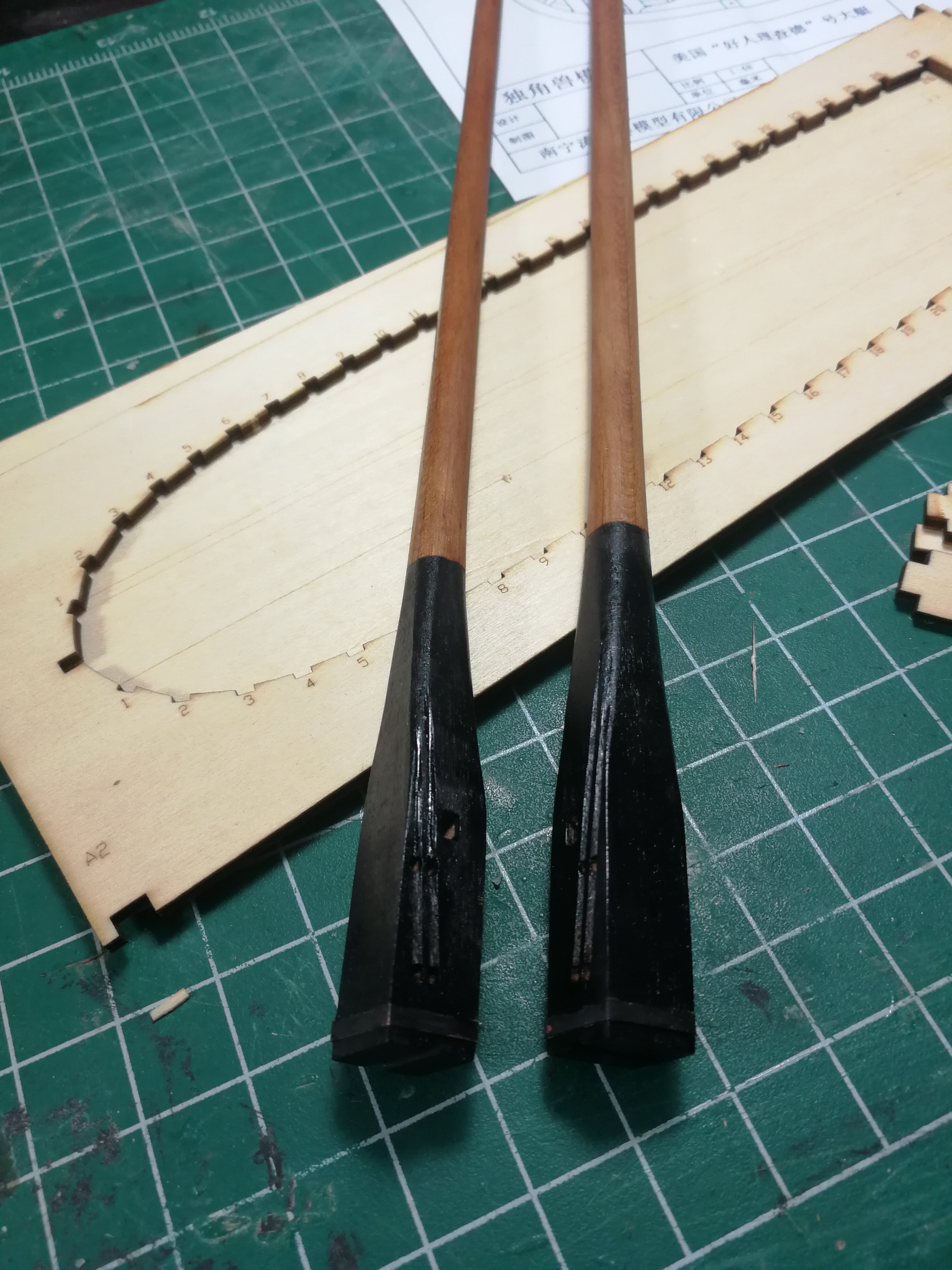

На границу плотно намотать малярную ленту? Ты это имел ввиду , Олег?ОлегМ писал(а): ...проморить в черный цвет верх и низ так, чтобы получить четкую границу...
ОлегМ
- Сообщения: 719
- Зарегистрирован: Сб окт 14, 2017 15:55
- Откуда: Montreal, Canada
- Поблагодарили: 76 раз
Re: USS Bonhomme Richard от "изкоробочника"
Привет! Да, так чтобы морилка не потекла куда не нужно. Думаешь, скотч не пустит?
KUDIN
- Сообщения: 1257
- Благодарил (а): 25 раз
- Поблагодарили: 139 раз
Если не жидкий , как вода ... Может и прокатит. Со всеми "презервативами" ; много за раз не наносить , перевернуть неокрашиваемую часть вверх... Я бы на пробничке попробовал бы...
Ну , а если нет , то ножом неглубокую границу.
- Сообщения: 7073
- Благодарил (а): 87 раз
- Поблагодарили: 1281 раз
Никакая морилка в мире не заменит старую добрую акриловую матовую черную краску для моделей от фирмы Tamiya (и скотч-маску этой же фирмы). Тамиевский акрил красит дерево так качественно, тонко и аккуратно (самый мелкий помол пигментов из всех модельных красок), что просто диву даёшься. А ещё лучше - эмаль этой же фирмы и под тем же каталожным номером: она гарантированно закрасит следы любого клея. А уж в плане укрывистости и удобства работы с аэрографом или кистью (а марсовую площадку как красить будем?) - ей цены нет! К тому же, эмалью можно будет подкрасить латунь там, где слезет воронение. В Канаде, я полагаю, дешевле купить краски фирмы Model Master. Тоже очень хорошие. Главное - тщательно вымешивать перед применением. Морилка - даже не вчерашний, а позавчерашний век. Подрезать стеньги - святотатство.
ОлегМ
- Сообщения: 719

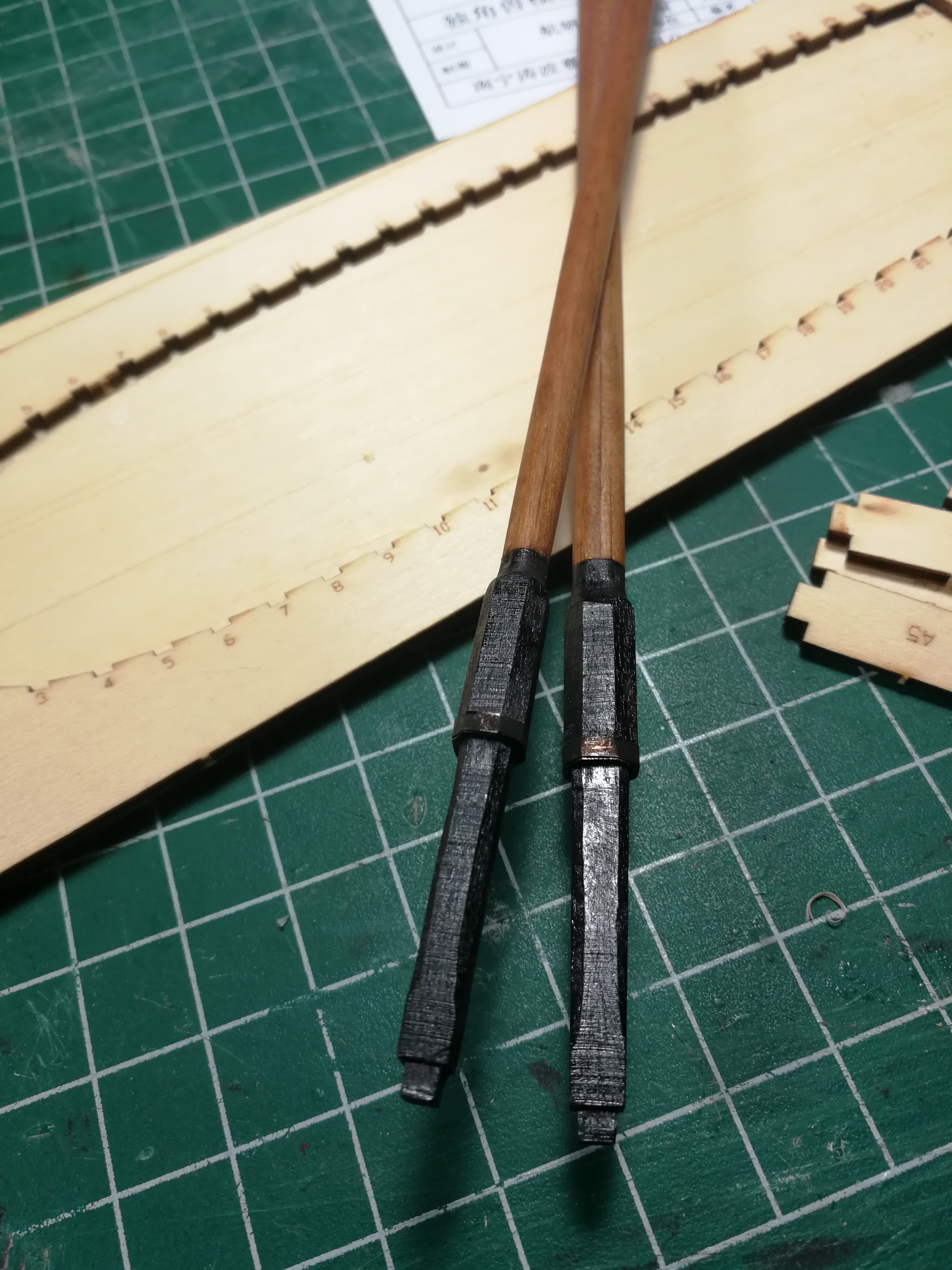

Честно говоря, после того, как я работал с краской на Пегасе, я зарекнулся, что на моих моделях больше никогда не будет краски. Мне не понравилось, что она ложится толстым слоем, скрывая структуру дерева, стыки между планками, и создавая некую искусственную неаккуратную поверхность. Правда, у меня был обычный художественный акрил, он густой. Насколько Тамия жидкая? Посмотрим, нужно будет как-нибудь купить попробовать.
А пока что провел эксперименты. Обычная строительная малярная лента испытание не прошла вообще, канцелярский прозрачный скотч - так себе, более или менее, а вот способ с нанесением ножом едва видимой метки - идеально. Впоследствии надрез различить невозможно.
Вот что получилось
P.S. морилка у меня неводная
Вот что получилось
