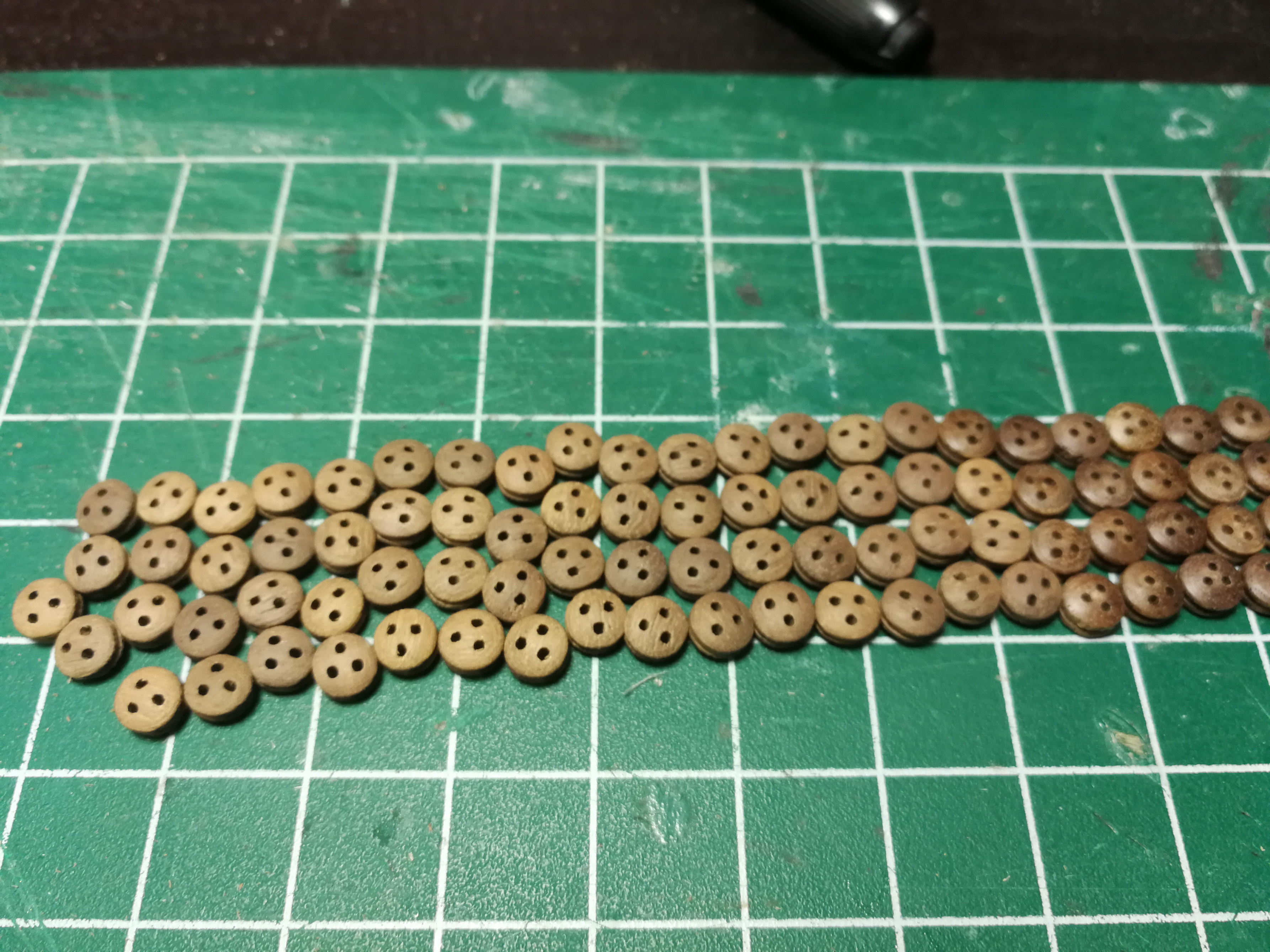

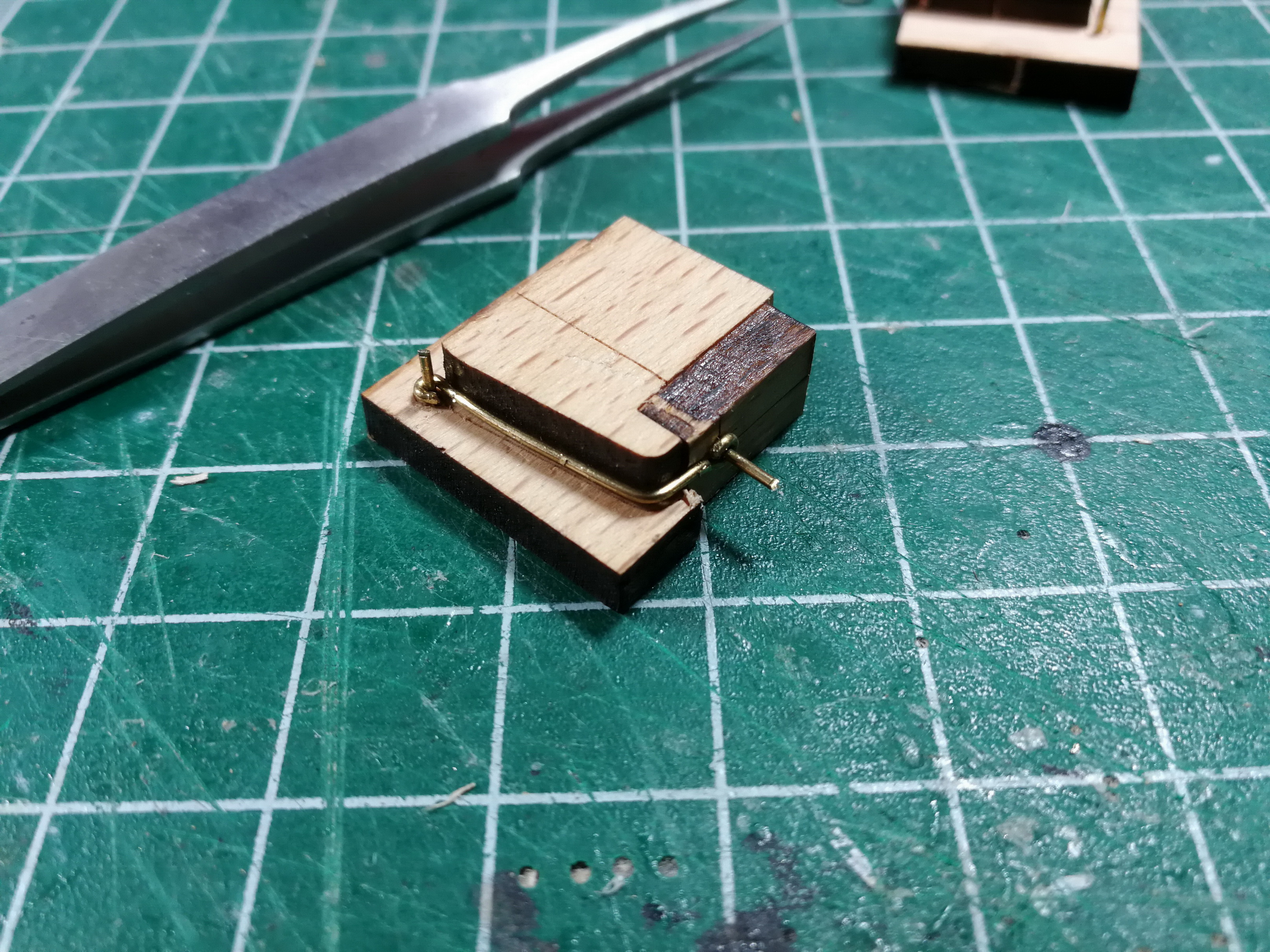

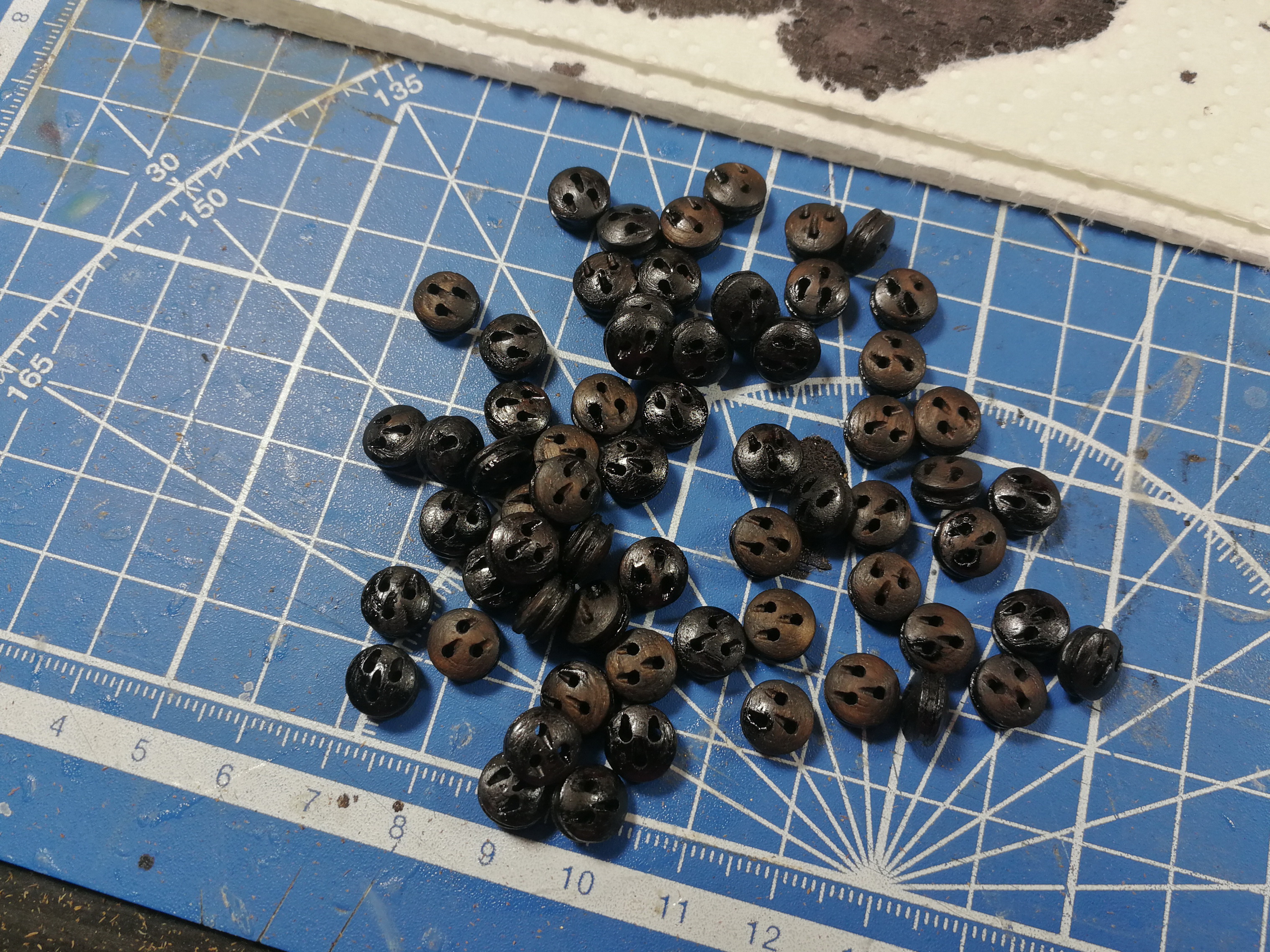

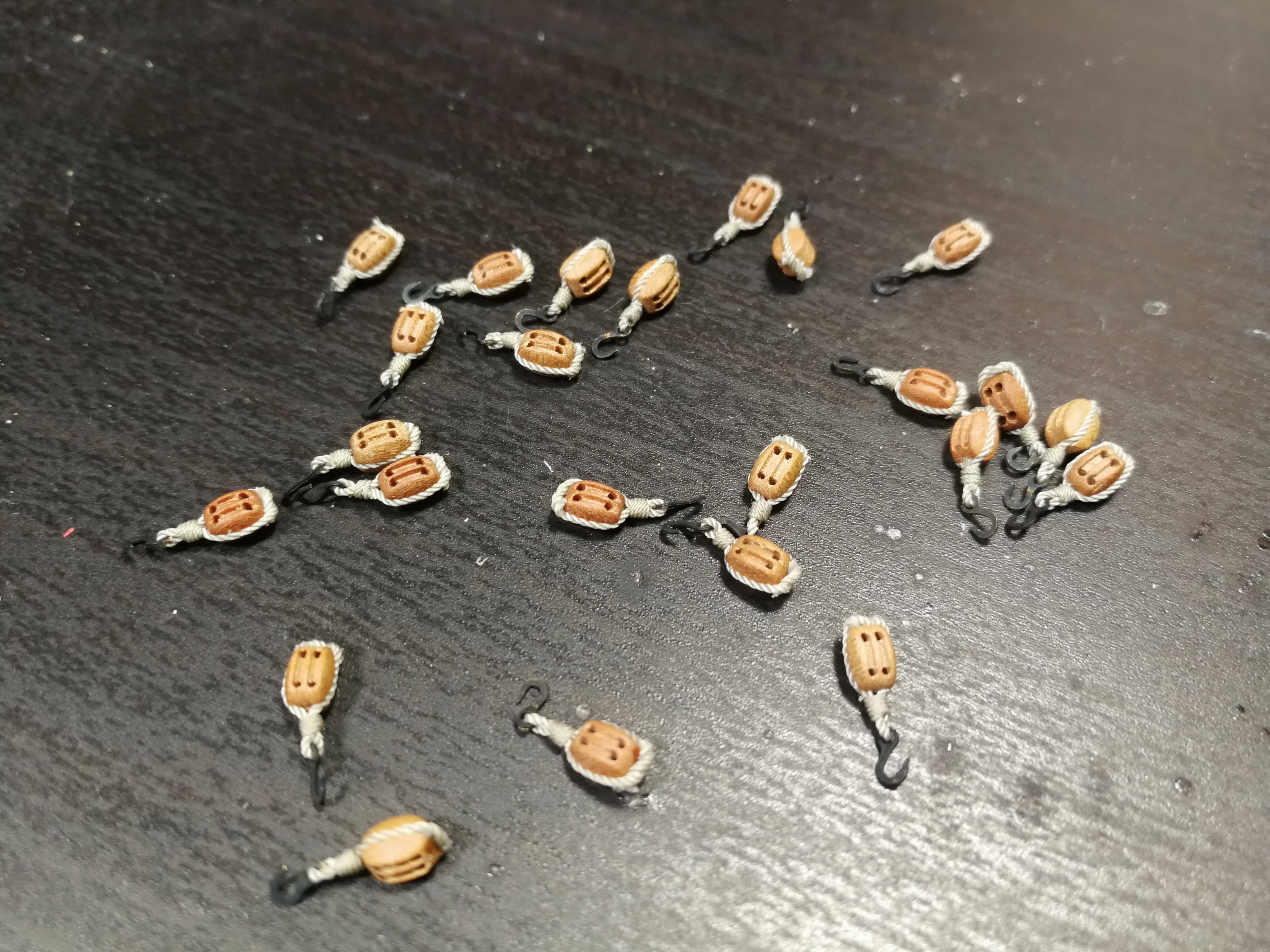

Занимаюсь всяким разным
Готовлю тали для пушек юферсы

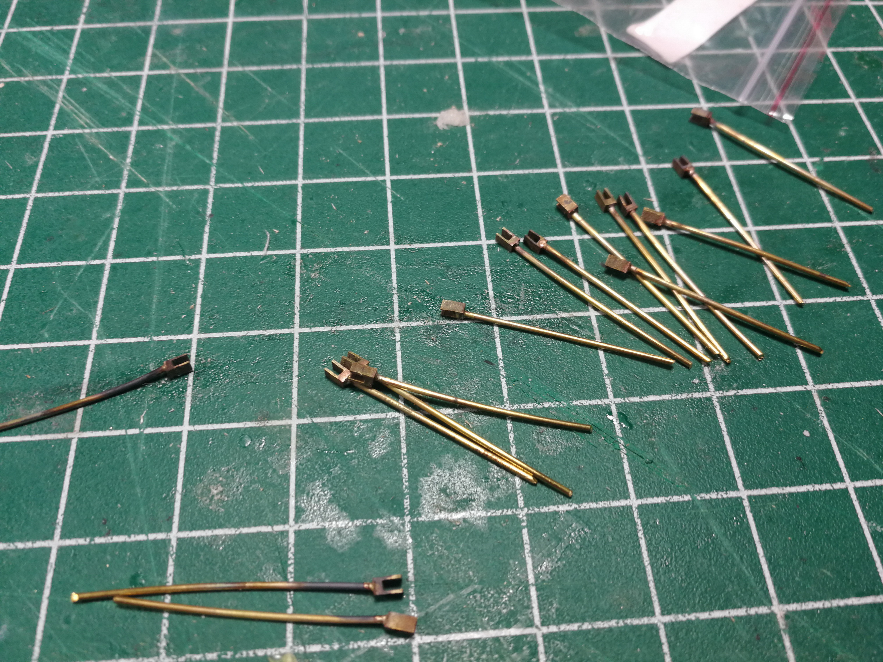

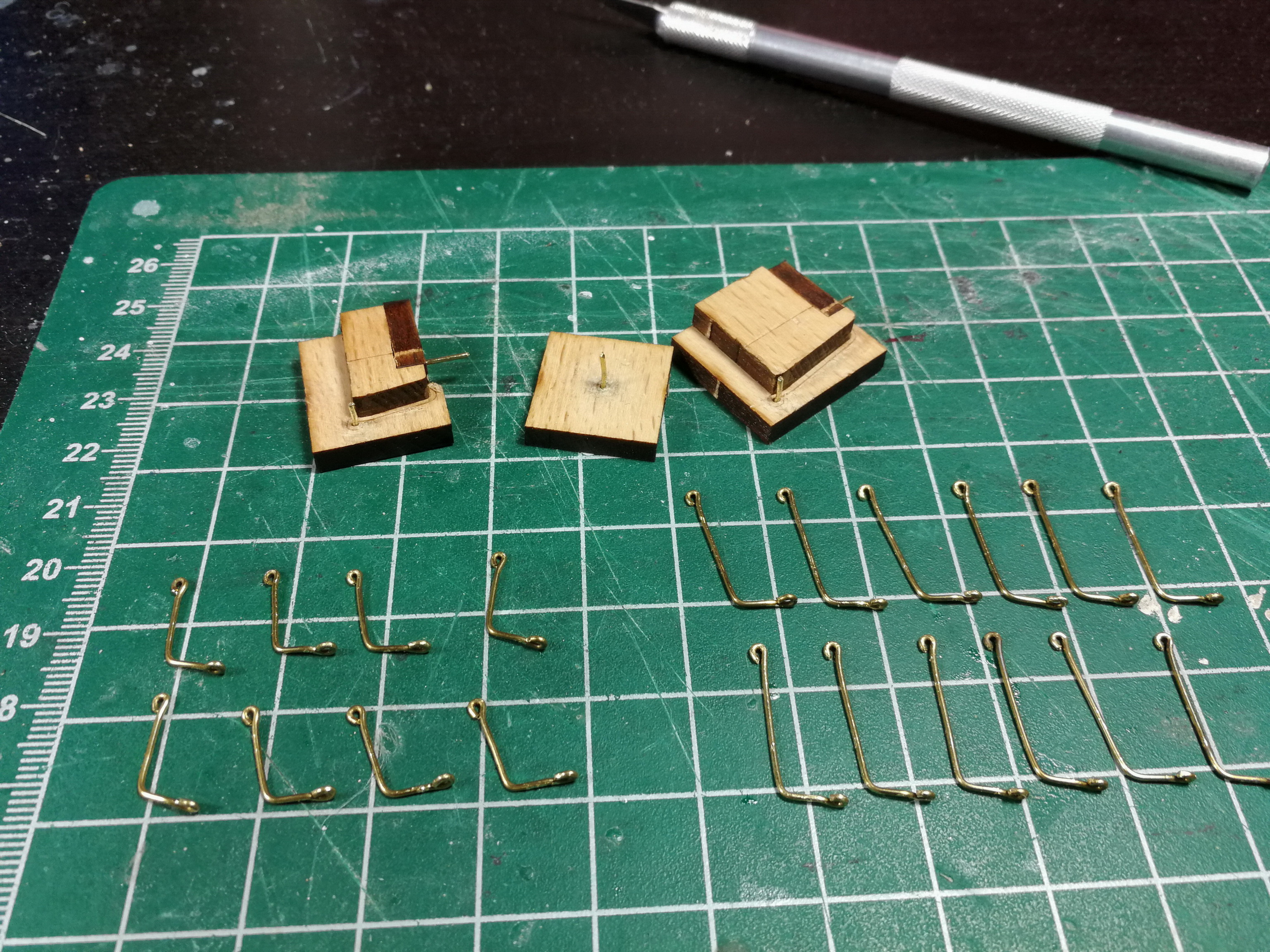

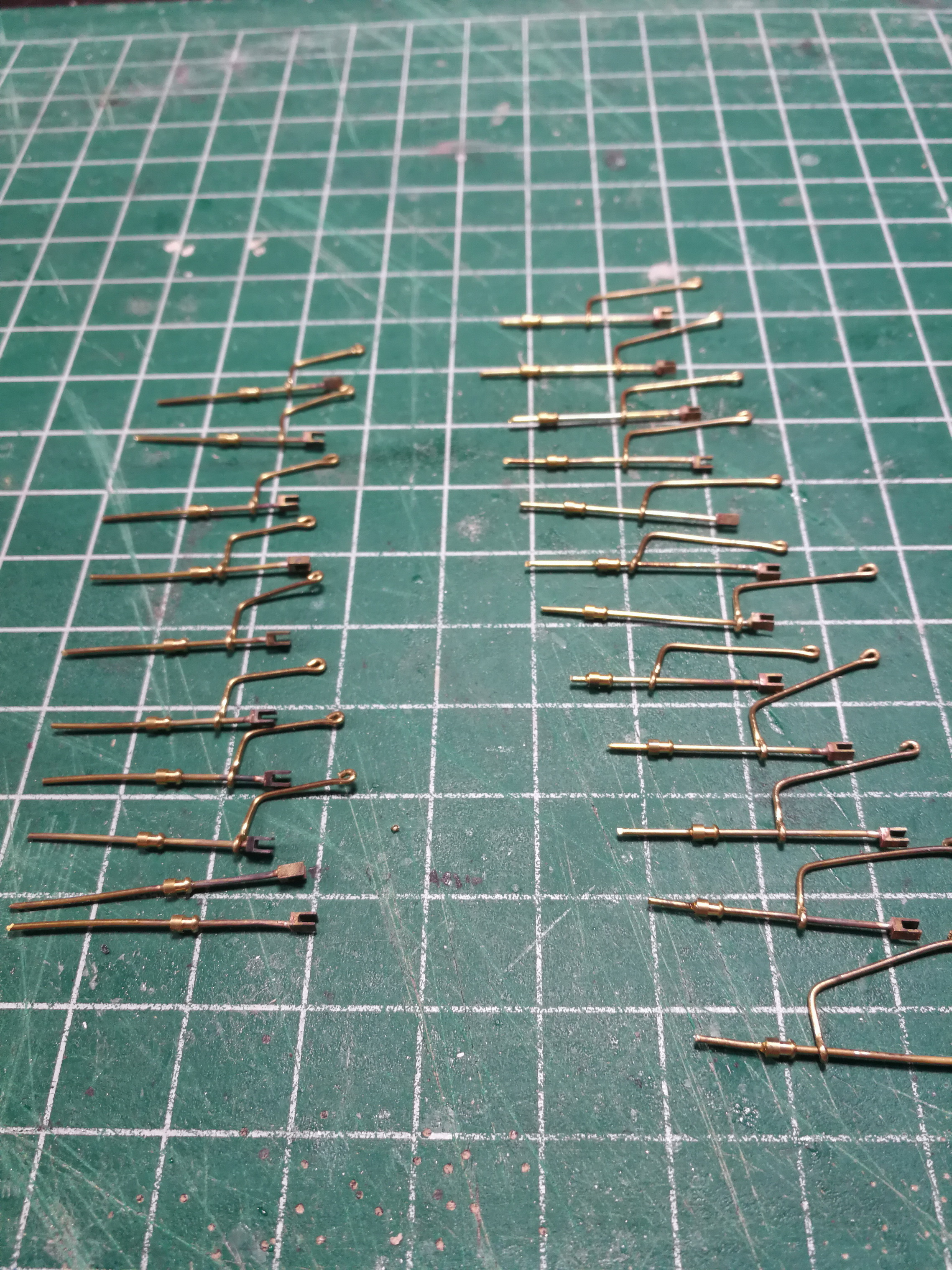

Накрутил стоек для ограждений, Игорь как-то говорил, что нительсы называются

А отклетневать веревочки для блоков? Это ж быстро, зато красивее намного будет.

Для такелажа буду пытаться, да и то для крупных наверное только, посмотрим на что у меня пальцев хватит
Для пушек оставлю так...

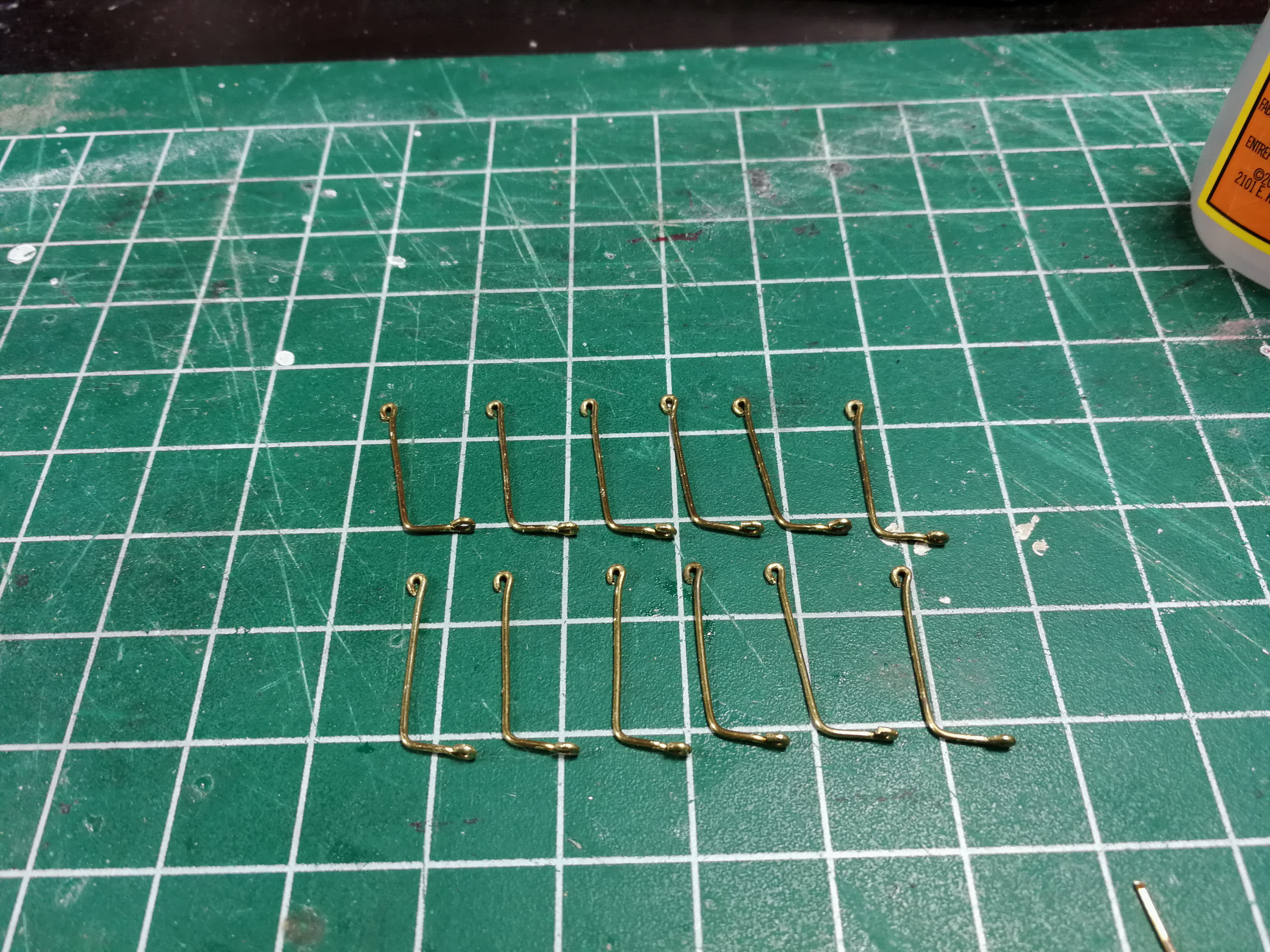

Сделал боканцы

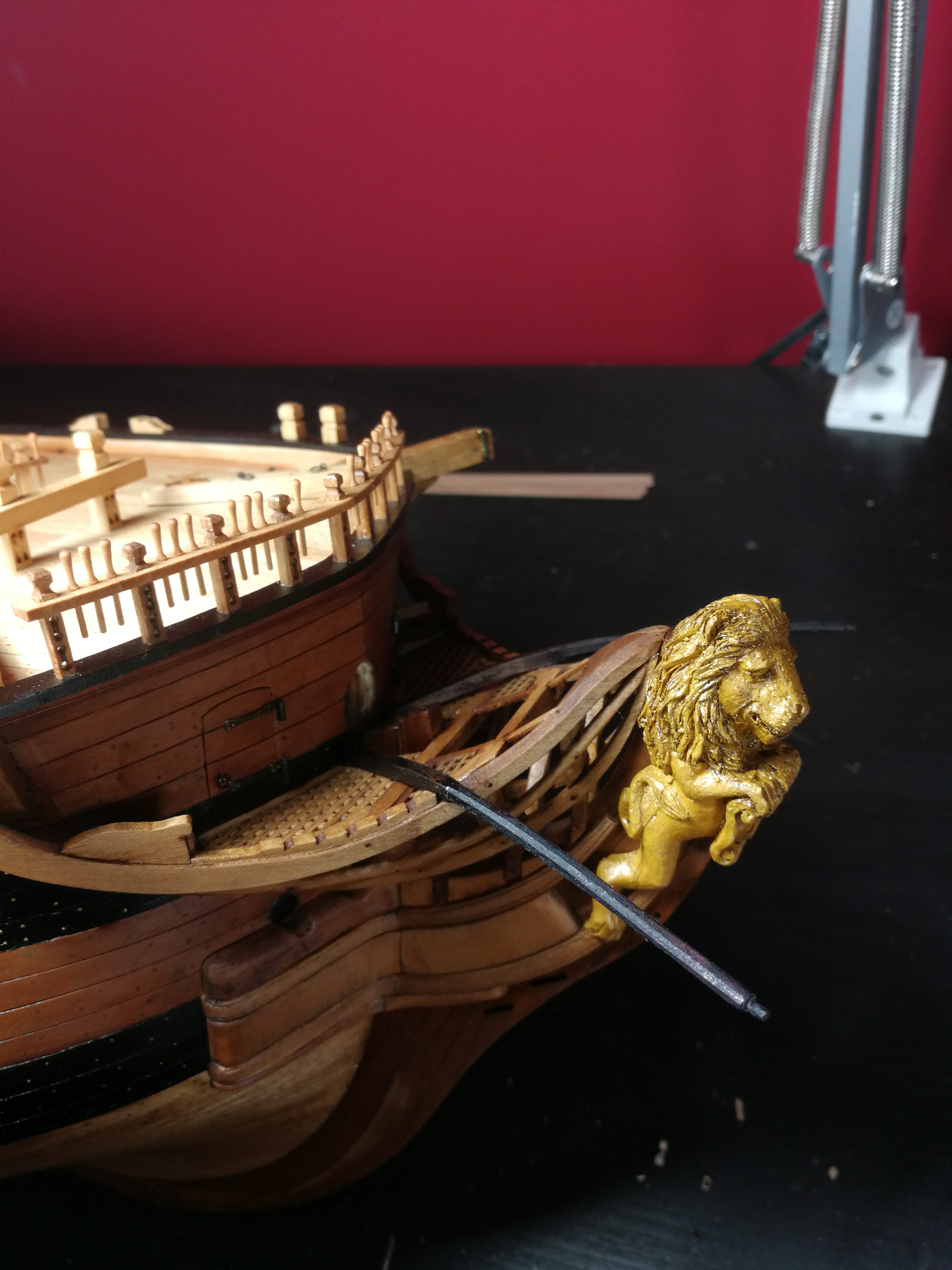

Установил носовую фигуру
Потихоньку вскрываю все битумом
льва покрасил акриловой охрой и сверху битумом. Мне понравилось, как выглядит, хотя только с краской без битума смотрелось не очень, уже думал за золотой бежать, но битум облагородил

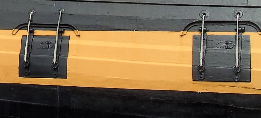

Скажите, если тали портовых крышек я привяжу к кольцам на крышке каким-нибудь узлом - это будет грубой ошибкой?
А если ограничусь бензелем?
ОлегМ
- Сообщения: 719
- Зарегистрирован: Сб окт 14, 2017 15:55
- Откуда: Montreal, Canada
- Поблагодарили: 76 раз
Re: USS Bonhomme Richard от "изкоробочника"
О! Отлично. А то я помню, мне где-то попадались фото виктори, так там сплесненный огон
Простой полуштык нужно зафиксировать бензелем, не так ли?
- Сообщения: 7072
- Благодарил (а): 87 раз
- Поблагодарили: 1281 раз
Да, если сплеснёный огон делать нет желания, то для шпрюйтов можно применить простой полуштык, а этот узел фиксировался бензелем. Можно было бы "накинуть полштыка", что на реальном корабле не вызвало бы проблем, но на модели немасштабируемая упругость нитей и малые размеры не позволят сделать это копийно. Хотя можно попробовать. Штык или полуштык на шпрюйтах пушечных талей практичней, проще и удобней, чем сплеснение: легко починить, заменить - в не самом удобном месте для нахождения человека. Так как узел незатягивающийся, образуемую незатягиваемую петлю можно выбрать любого размера, но не делайте её слишком большой: два, два с половиной диаметра толщины прутка, из которого сделан рым, будет достаточно.
