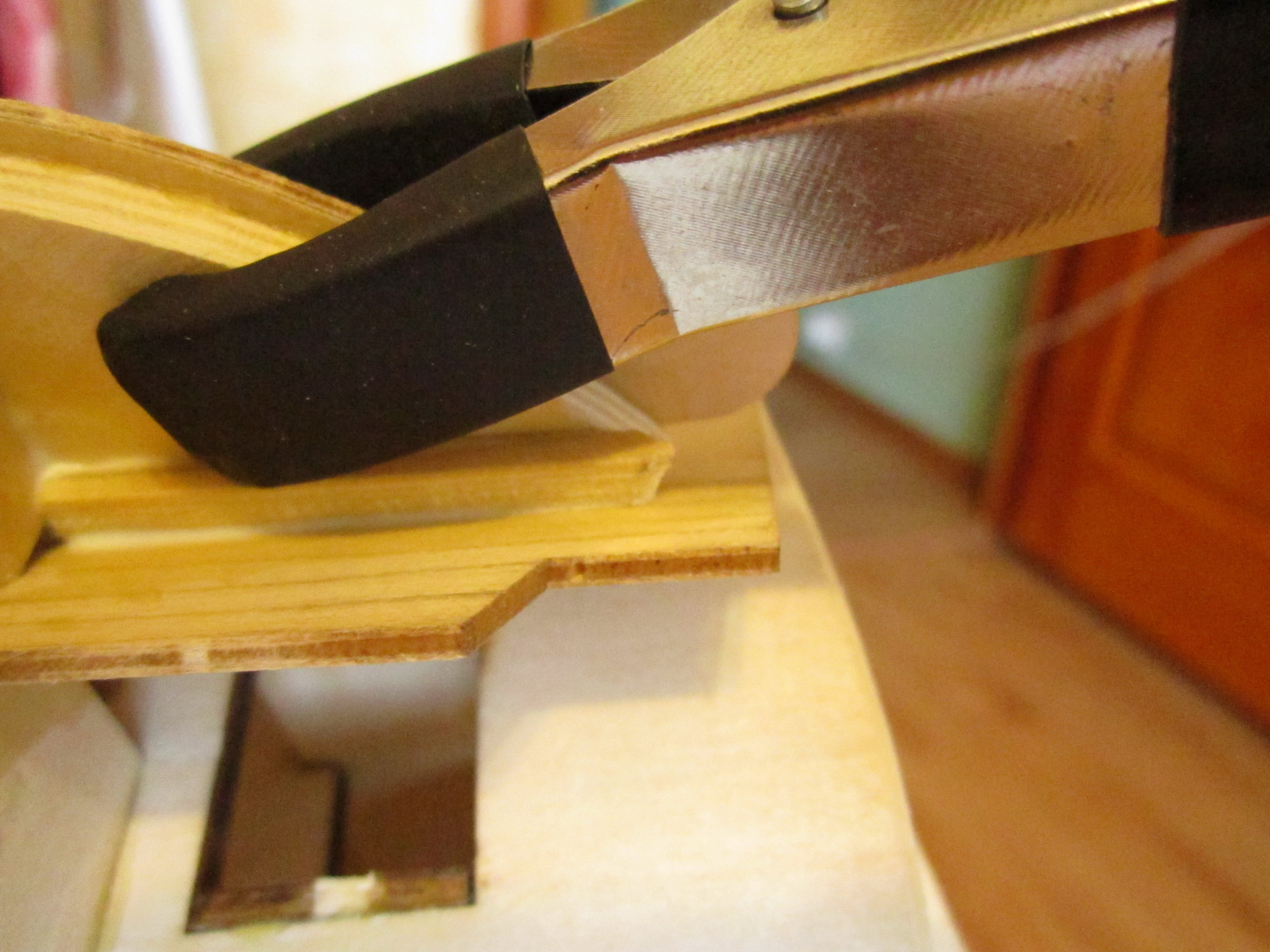

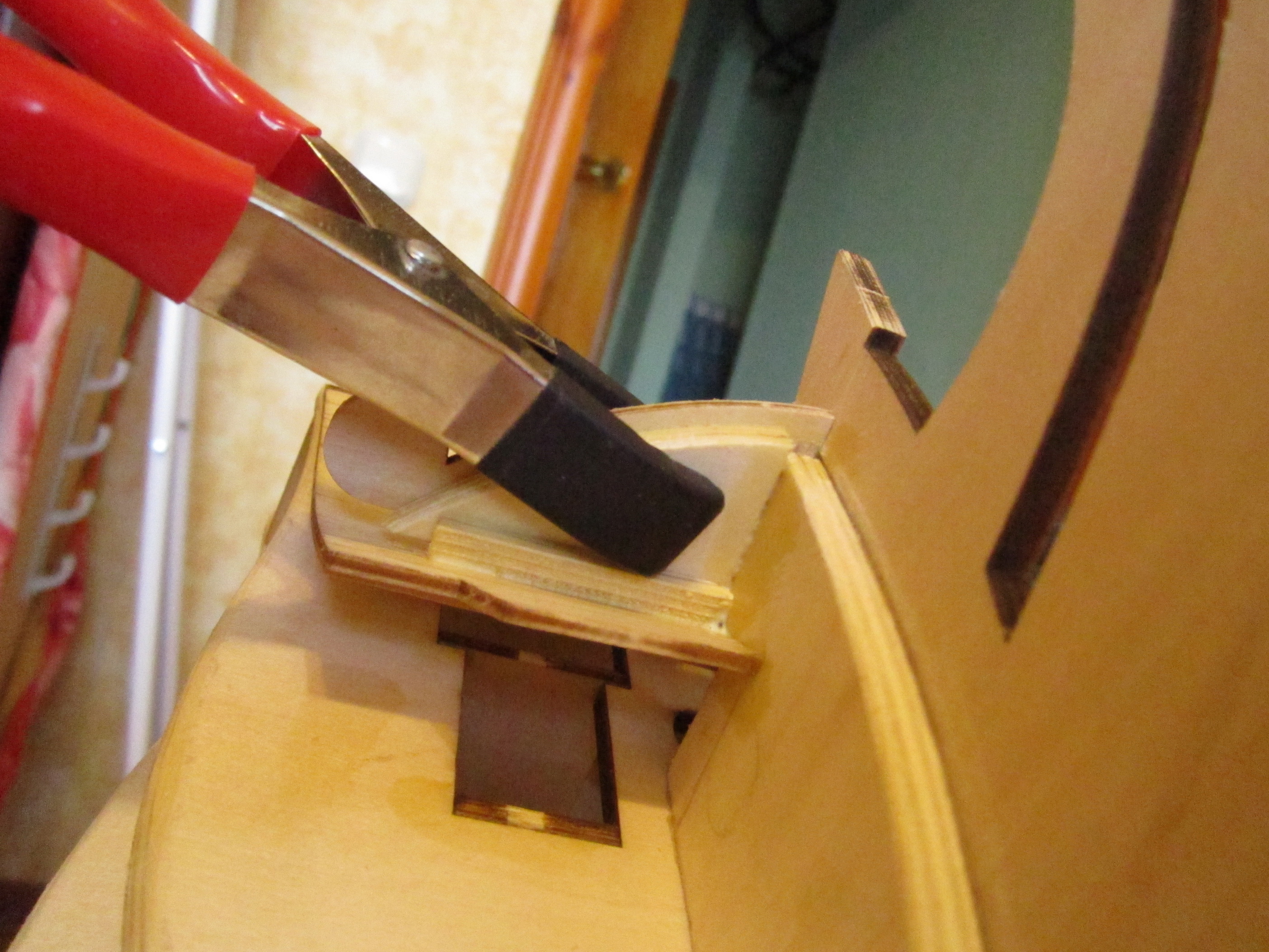

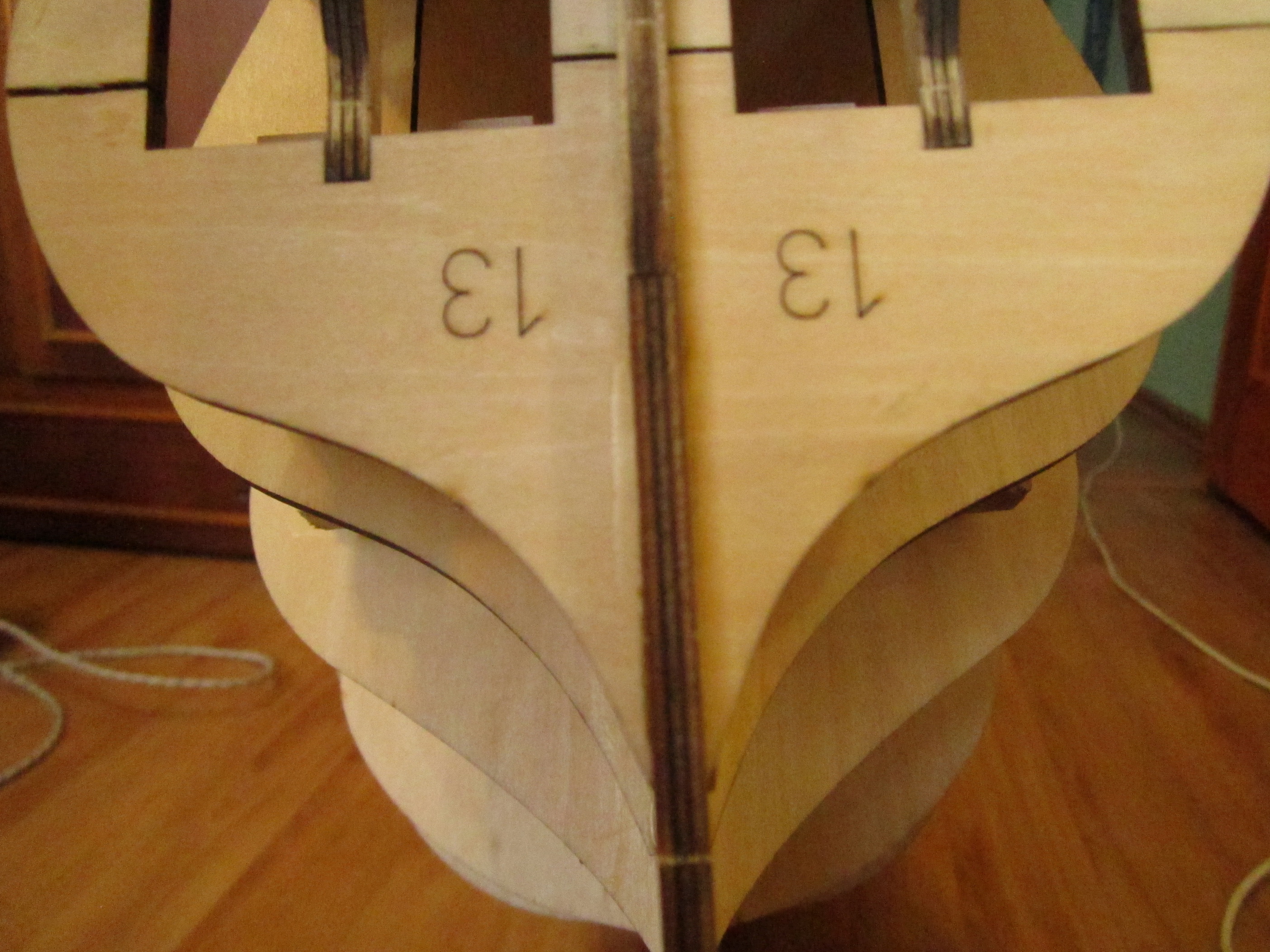

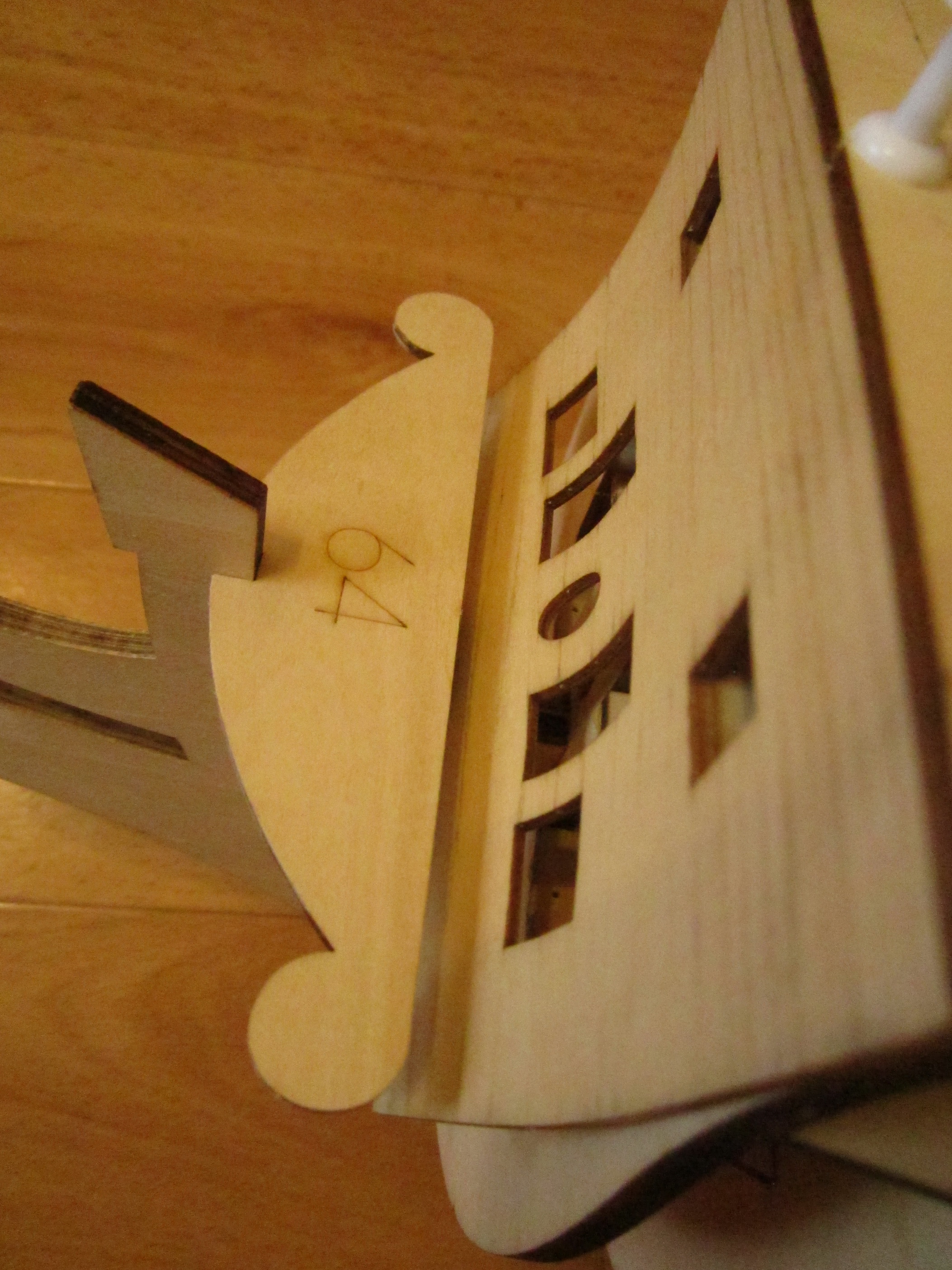

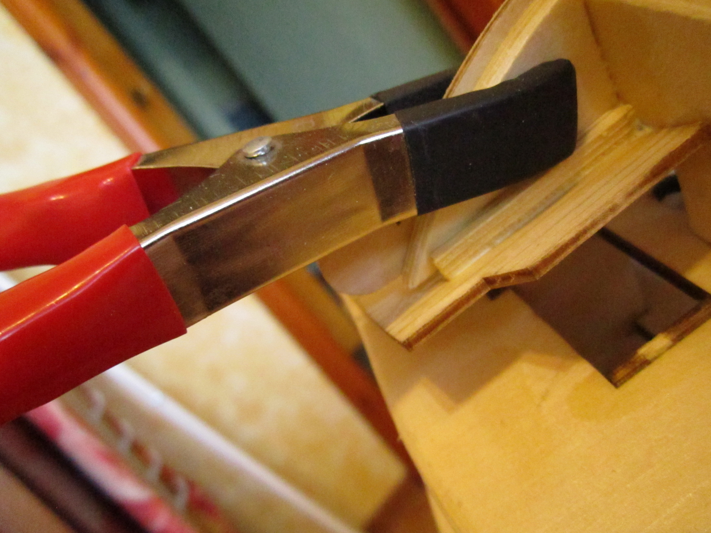

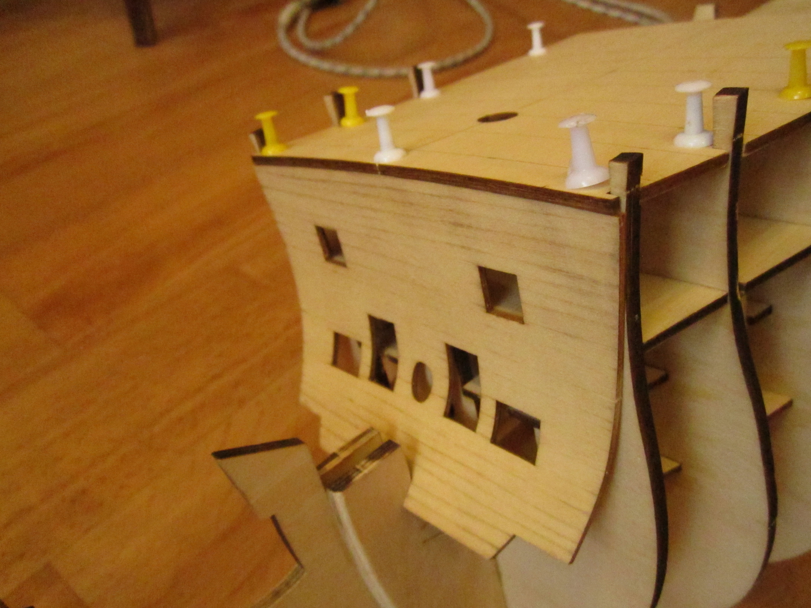

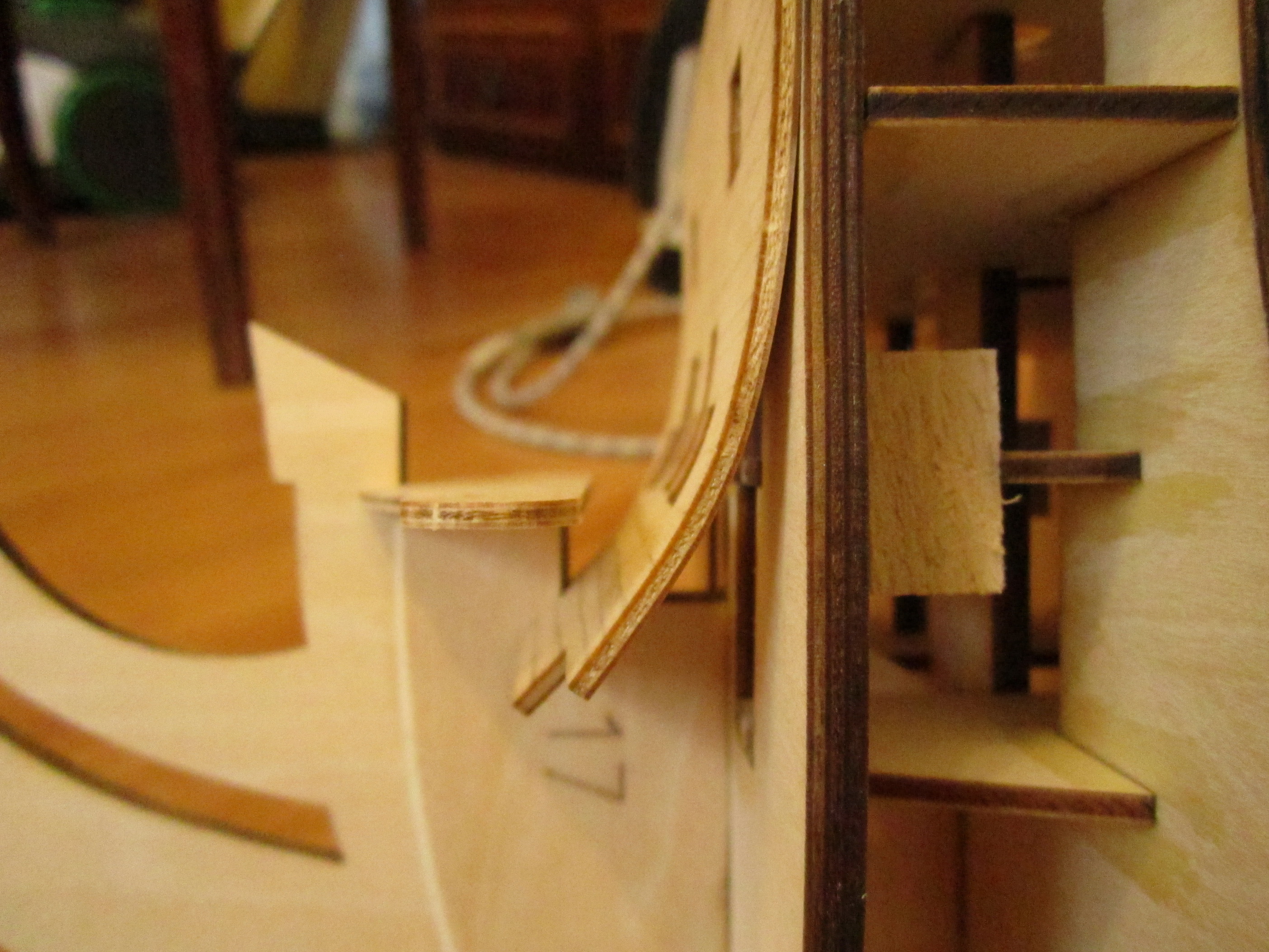

А жаль что в этот раз вы не фотографировали весь процесс.Собрал я каркас корпуса сего КИТа и возникло много вопросов.Есть масса недочетов,недоделок,непоняток со стороны наших китайских друзей.Состыковка деталей скелета вроде-бы удовлетворяет.Без зазоров,без натягов,но минусов тоже хватает.Загвоздка в переборке бака.Если верхний край заводить под палубу бака,как должно быть,то переборка изгибается порядочно(пришлось мочить и прогревать утюгом,предварительно нанеся ножом насечки)Только теперь не состыковывается с выступающей частью палубного настила гальюна.
Переборку бака хочу сделать изогнутой,как на фото модели из музея.Но как теперь быть ума не приложу.Другой косячок был с палубой полуюта(самой последней)Не хотела ложится в местах выреза на предпоследнем шпангоуте.

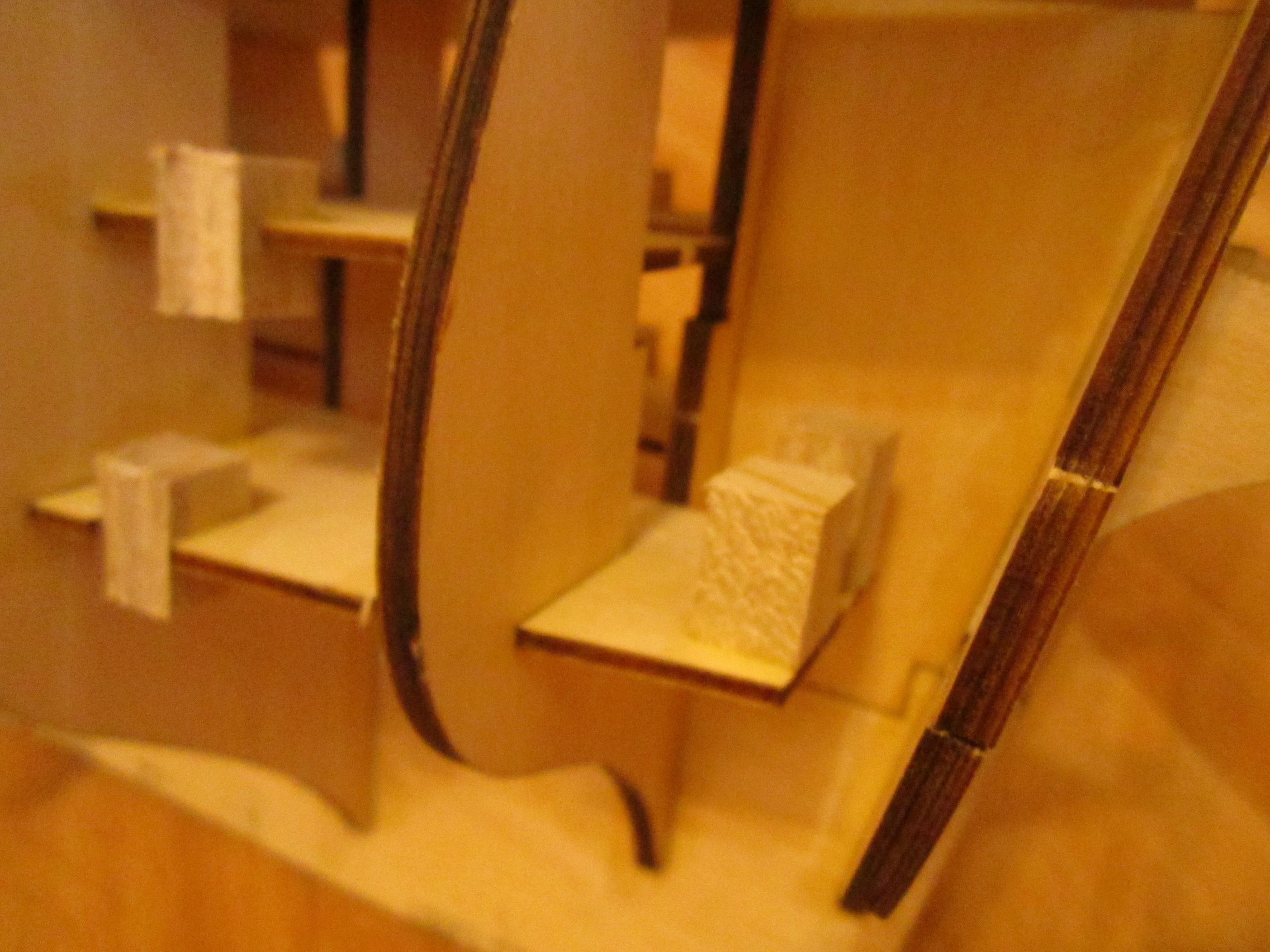

Пришлось подрезать верхние выступающие части шпангоута.Дальше непонятки были с кормовыми пушками.Есть они в данном наборе(не персчитывал)или нет.Пока вклеил 4 бобышки под полупушки.
Такая же история с пушками в передней переборке бака.У поляка есть верхние пушки,внизу полуприкрытые порты.
Кормовые тоже у него закрыты.Решу вопрос с переборкой вклею наверху бобышки тоже.Ну и пока последнее,смущает один шпангоут в корме.Походу придется нарастить.
Мне кажется слишком большой излом будет.

По поводу последнего шпангоута не стоит торопиться,после малковки все встанет на свои места!

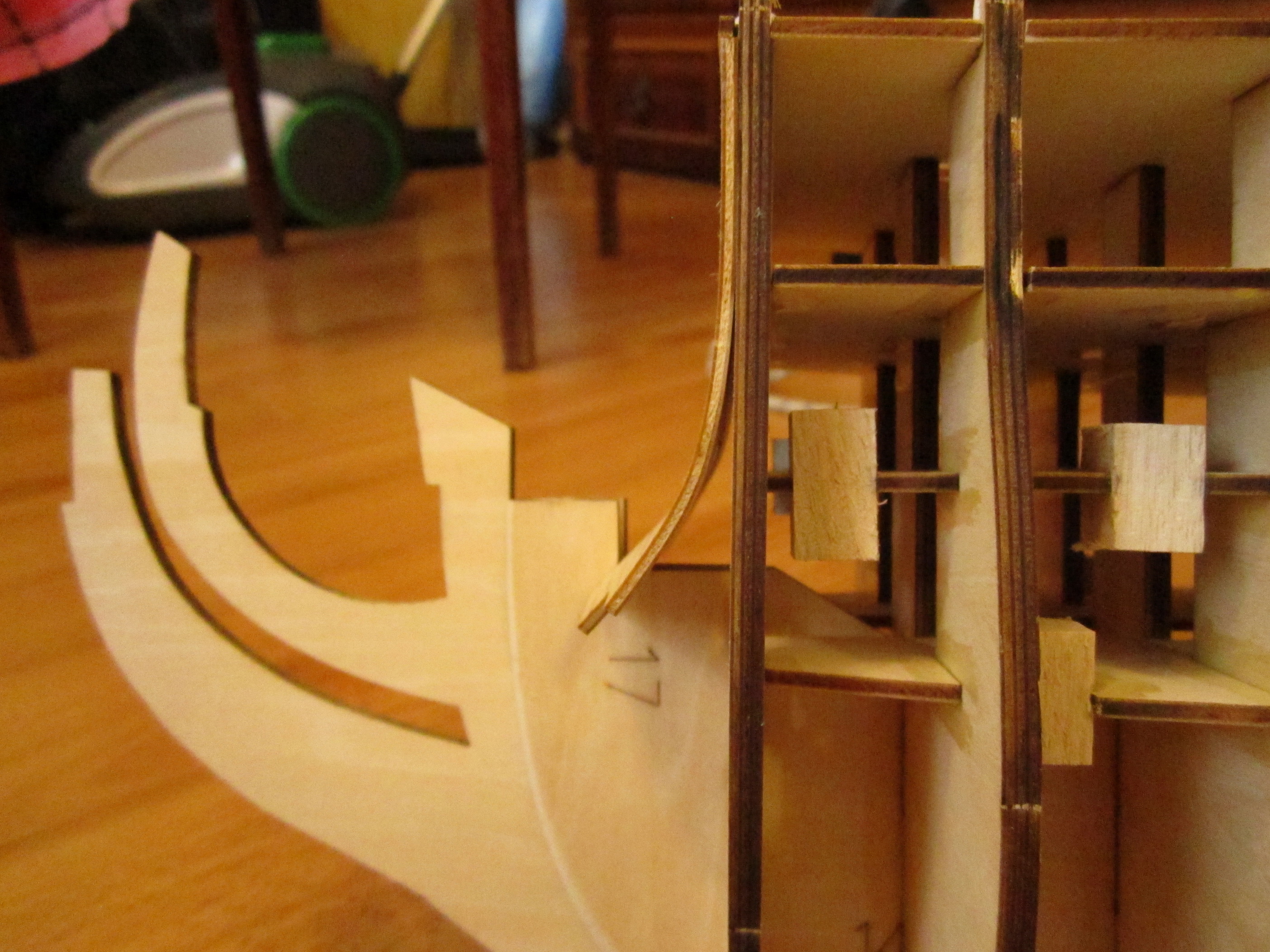

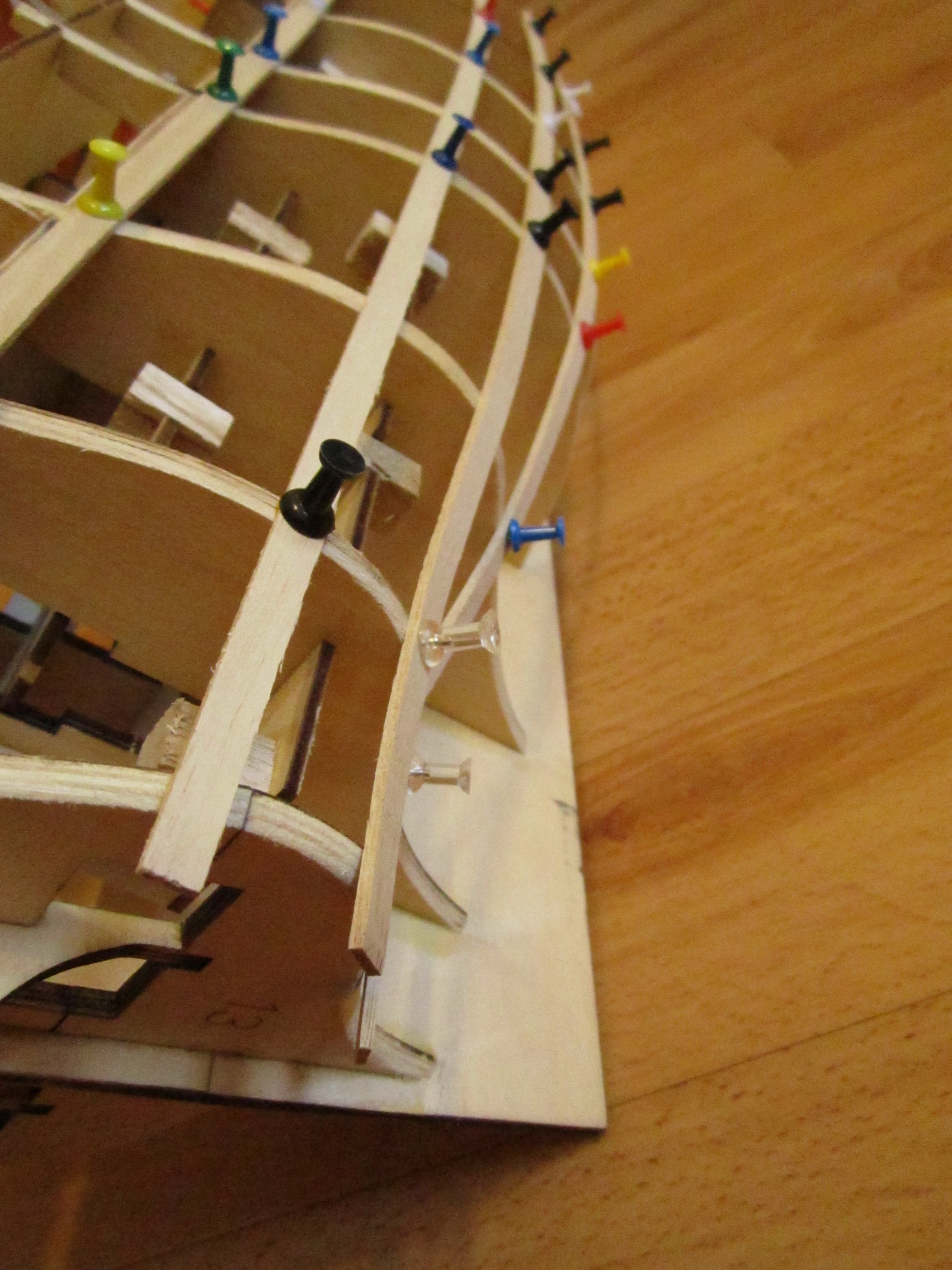

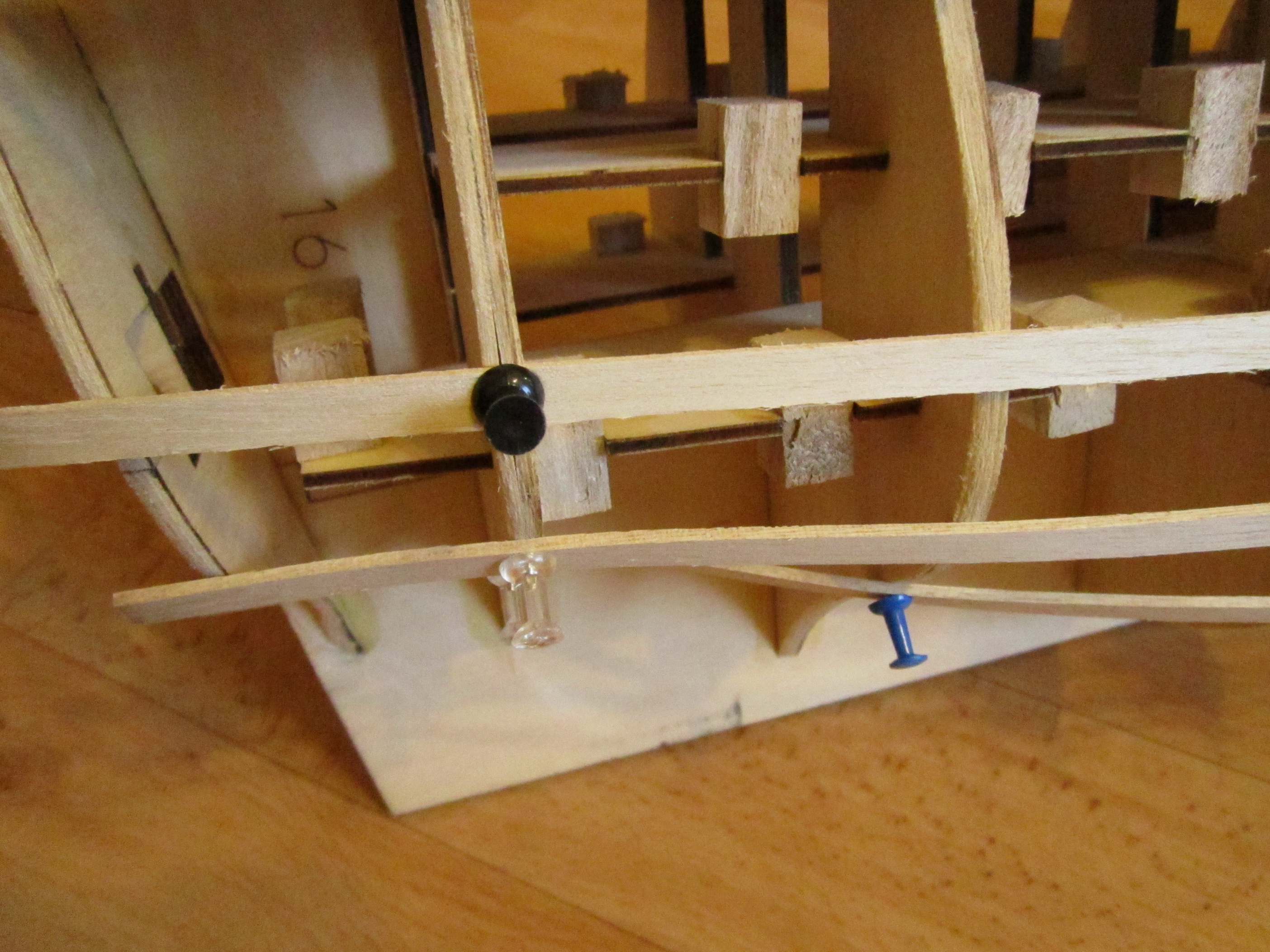

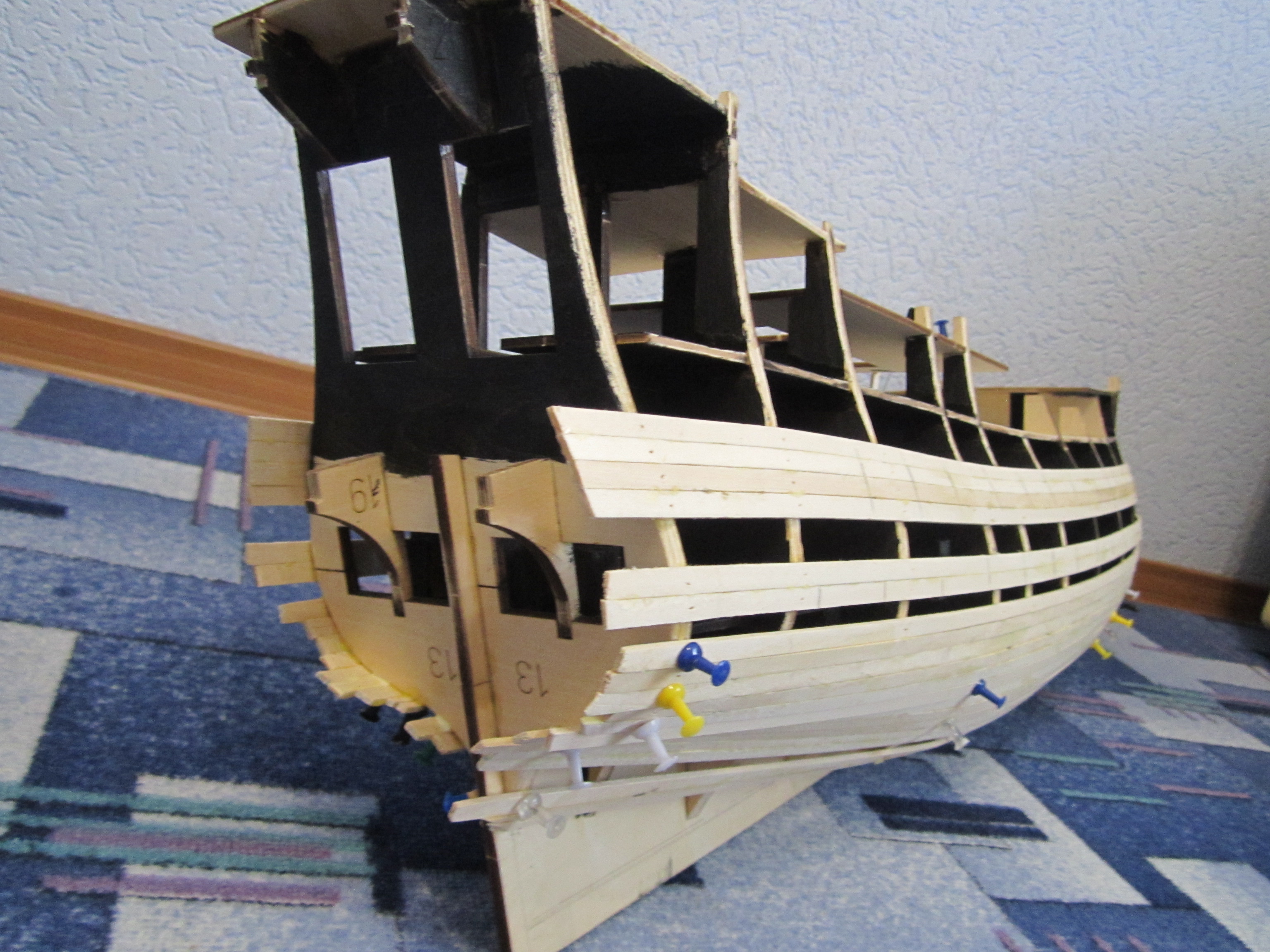

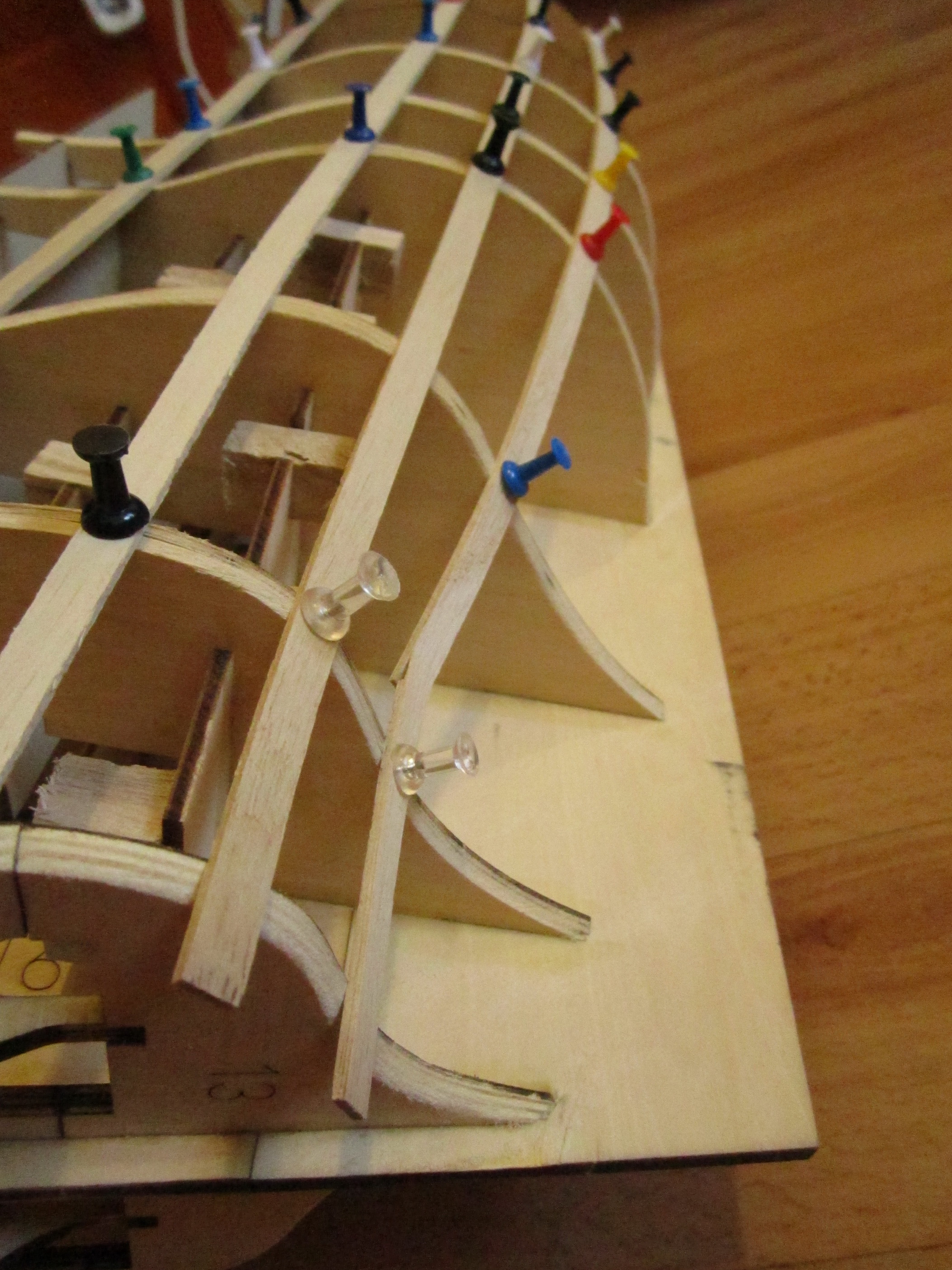

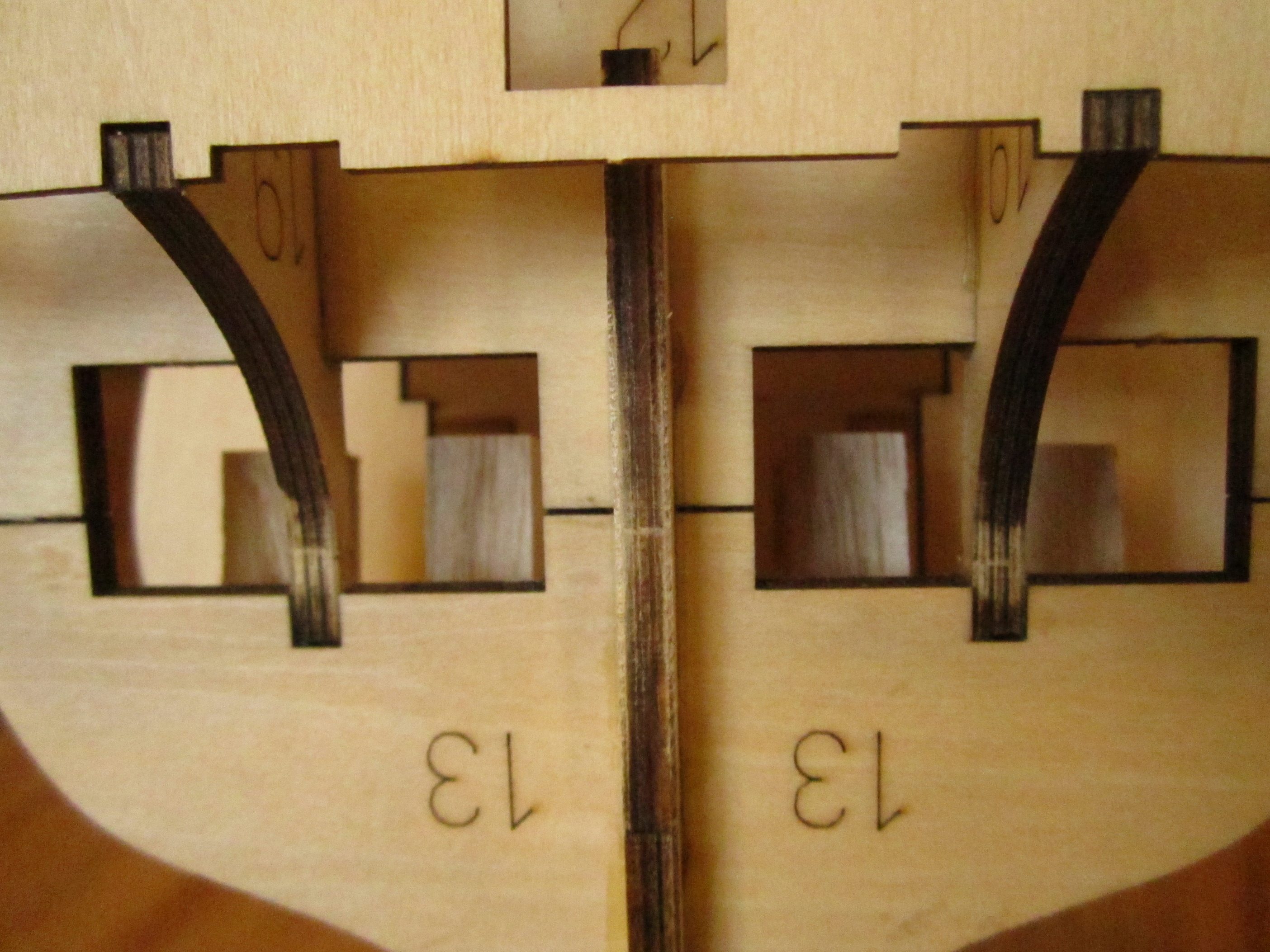

Продолжаю бороться с китайскими дровами,по другому и не скажешь.Сделал малковку шпангоутов.Попытался приложить рейки первичной обшивки и моим глазам предстал сей ужас.Руки оторвать китайским конструкторам,кто разрабатывал сей КИТ.Все видно на фото
.Интересно расположение шпангоутов идентично как в ките от МАНТУА?Будем пробовать распечатать мантушные шпангоуты и пытаться исправлять такое плачевное положение.В носу под площадку гальюна приклеил вставки для крепления к ним обшивки.Но вот форма переборки бака вводит в недоумение своей формой,ненужными вырезами снизу,слишком большой шириной.

Дип,вроде не первый корабль,а кричишь как Колумб,увидивший в первый раз......Обязательно качни мантую,потом поржем вместе,если тебе будет до смеха! :twisted: Такие дрова в ЛЮБОЙ коробке !!!!!А на выходе вроде корабль,вроде настала пора хватать напильник. :(

Ну такой ужас впервые вижу.Собирал модели(правда самострои по чертежам)и от Мамоли,и от Корела,и от Мантуа.Такого несоответствия размеров не было.И в последнем китайском Курьере все было почти нормально.

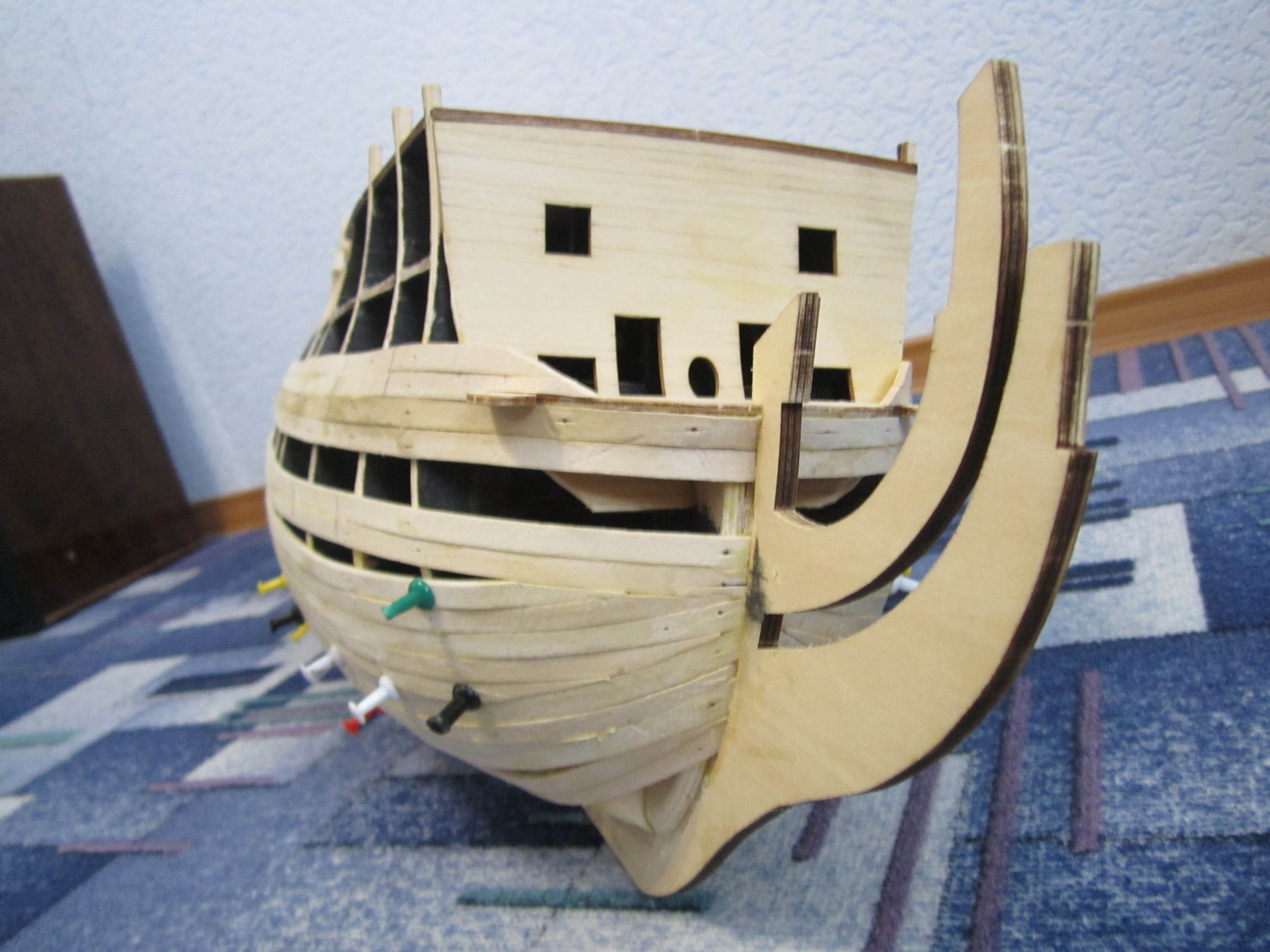

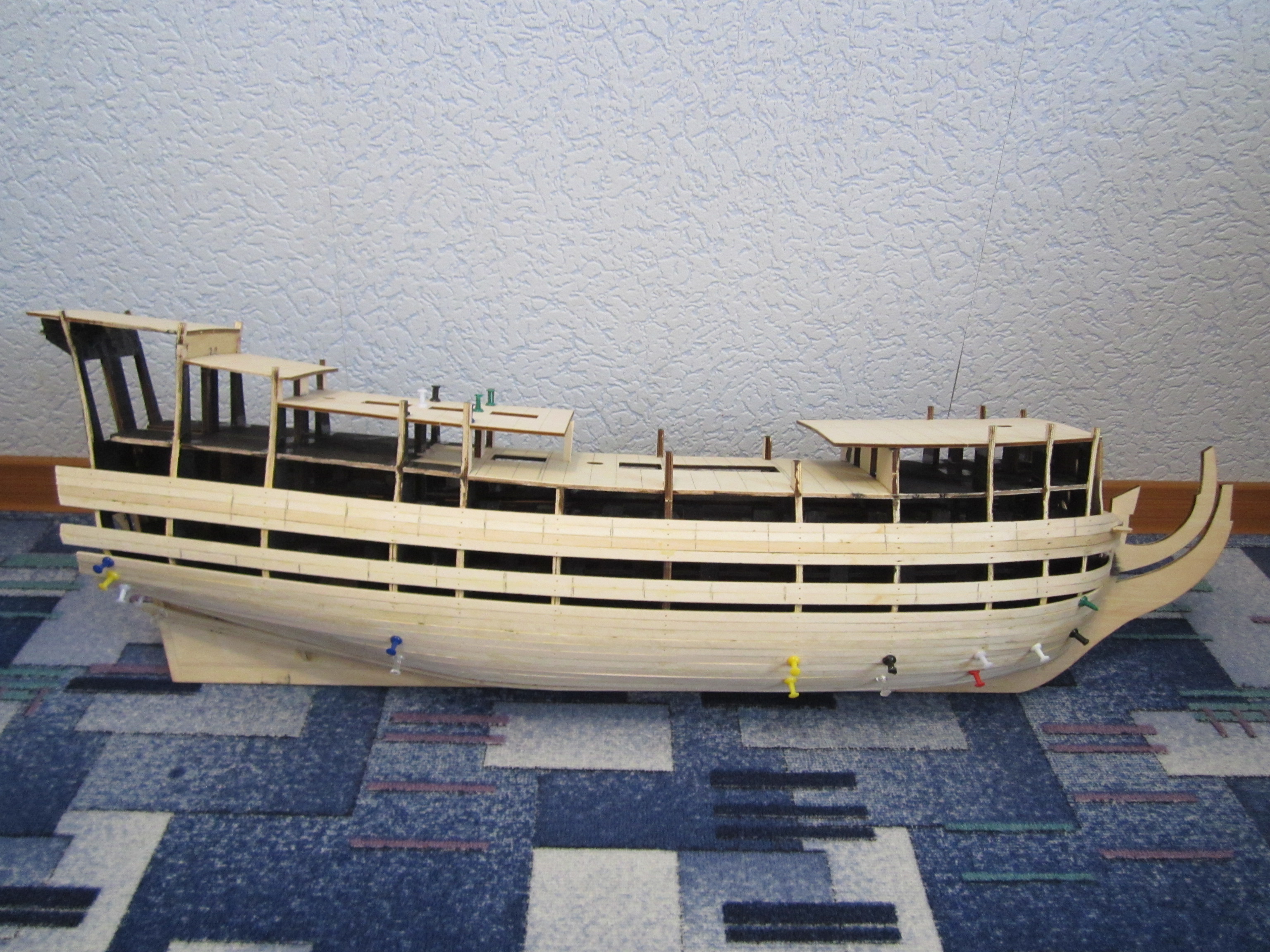

Недочеты конечно были, несостыковки и т.п., но выравнивал по принципу "чтоб глазу приятно было" :) , с балконами вобще пришлось отказаться от каркаса, выводил по примерной линии портов и выводил на зад кормы. Вобщем вот что получилось
Сейчас вот чтоб корму доделать надо 6 фигурок вырезать, наборные ну никак некатят, не по размеру не по качеству.
Пушек, когда красил, хватает на все, и спереди и сзади. Последнюю палубу на корме вобще поднимал мм на 5, пиредпоследнюю кстати тоже. Потом небольшие не стыковки с бархоутами верхними вышли, но выровнил вроде, понемногу разгоняя зазор между ними. Где беда с обшивкой (ближе к корме с низу (еще раз извините, в терминологии вобще плох :) )), там поверх перврой обшивки наращивал еще одну, зашкуривал, и только потом чистовую.

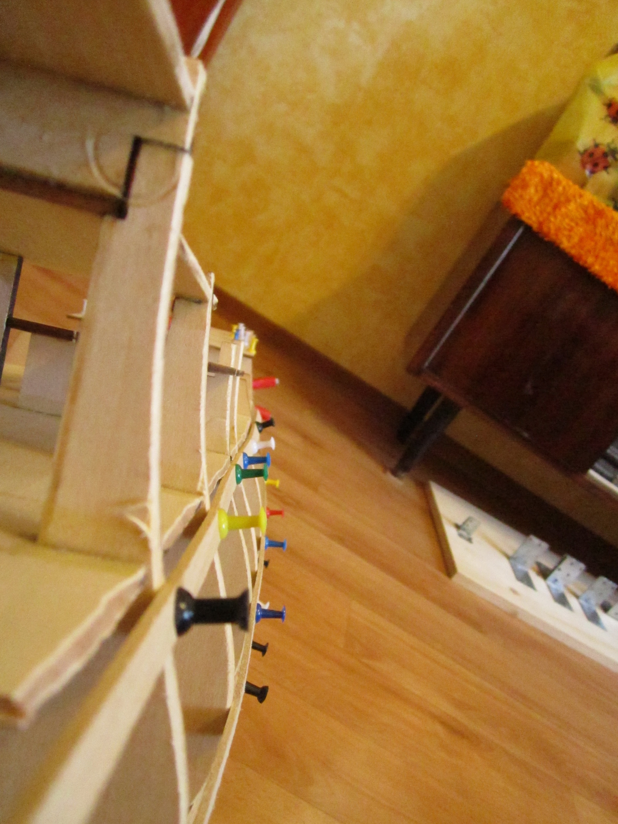

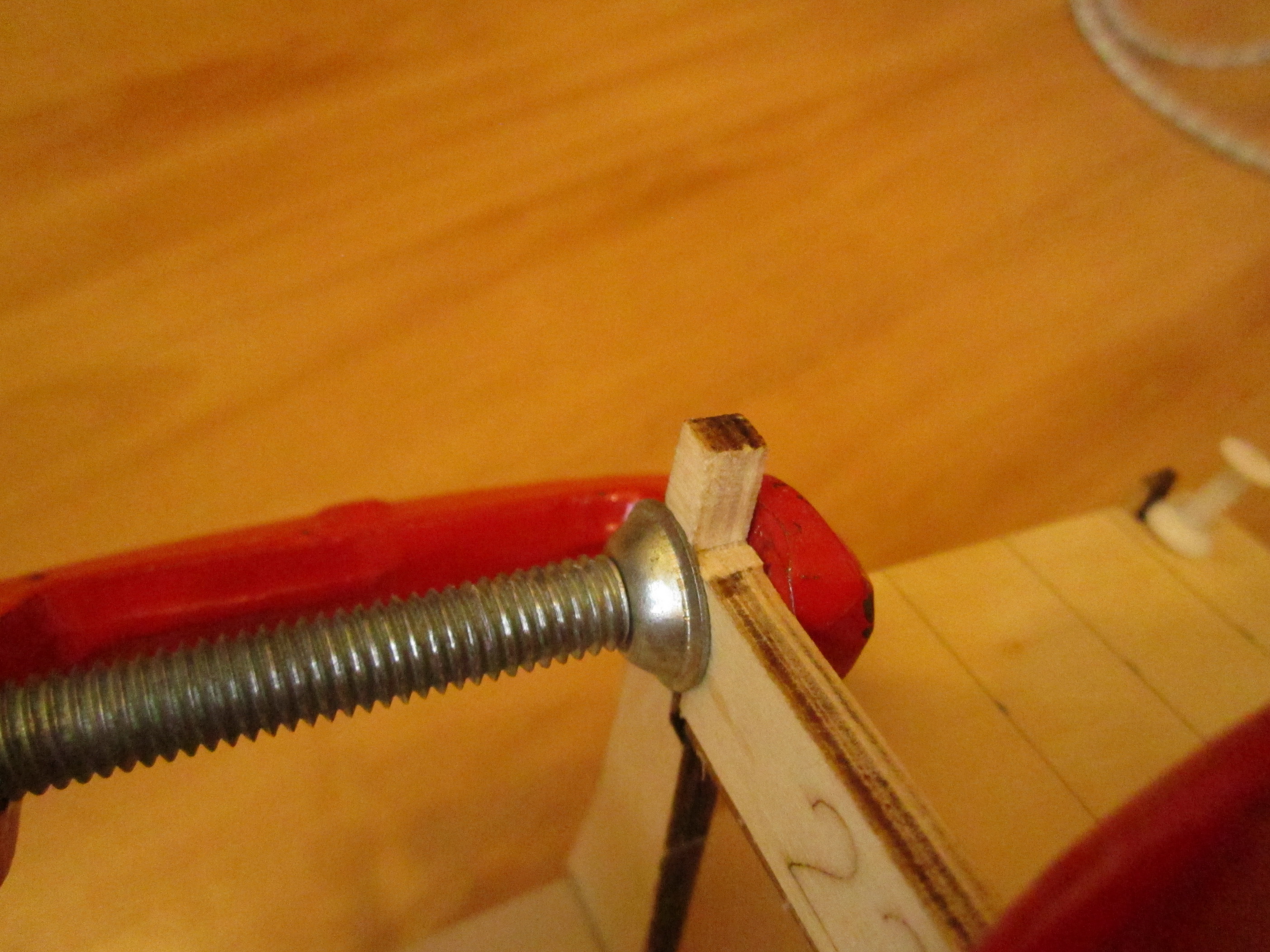

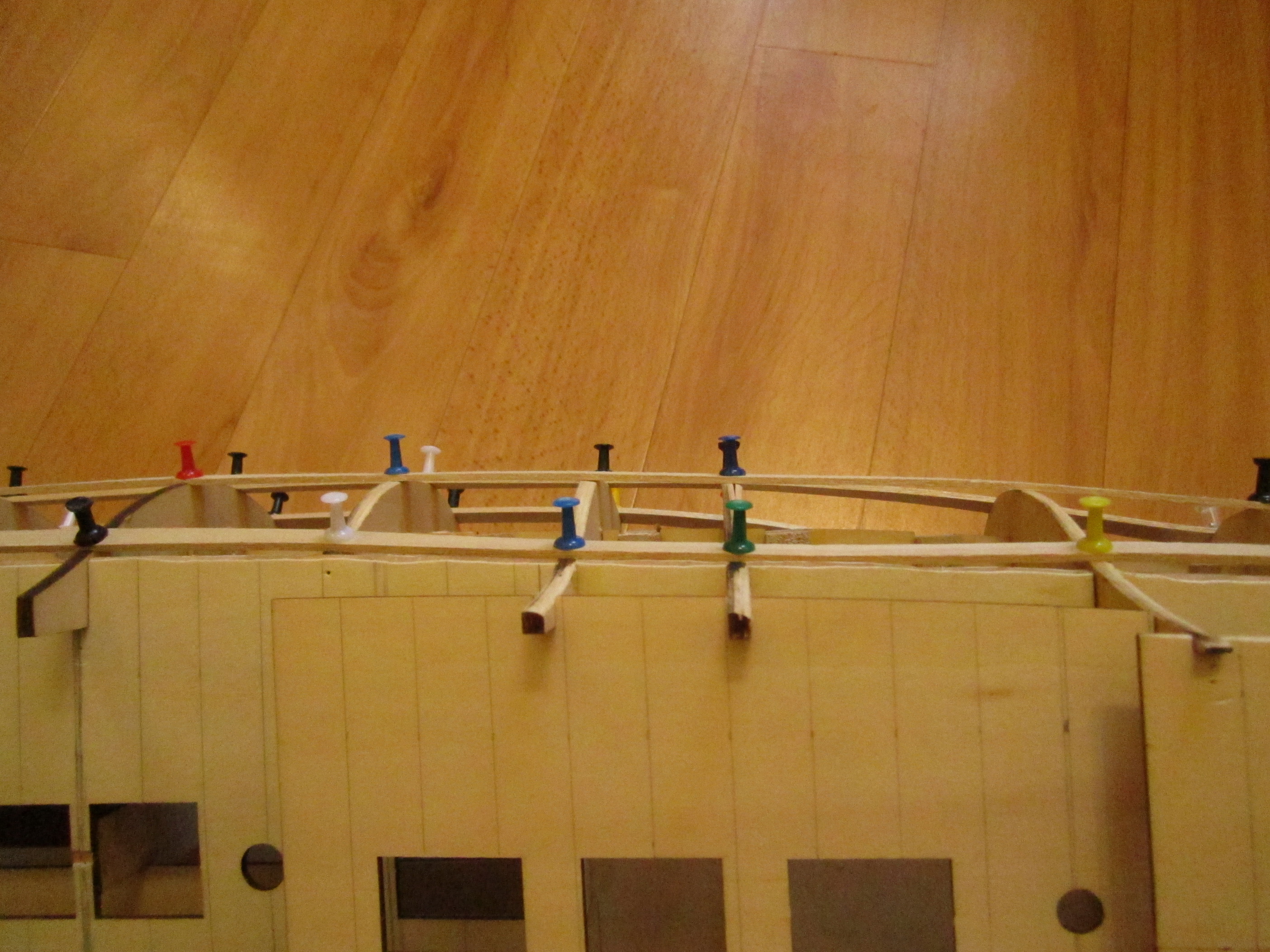

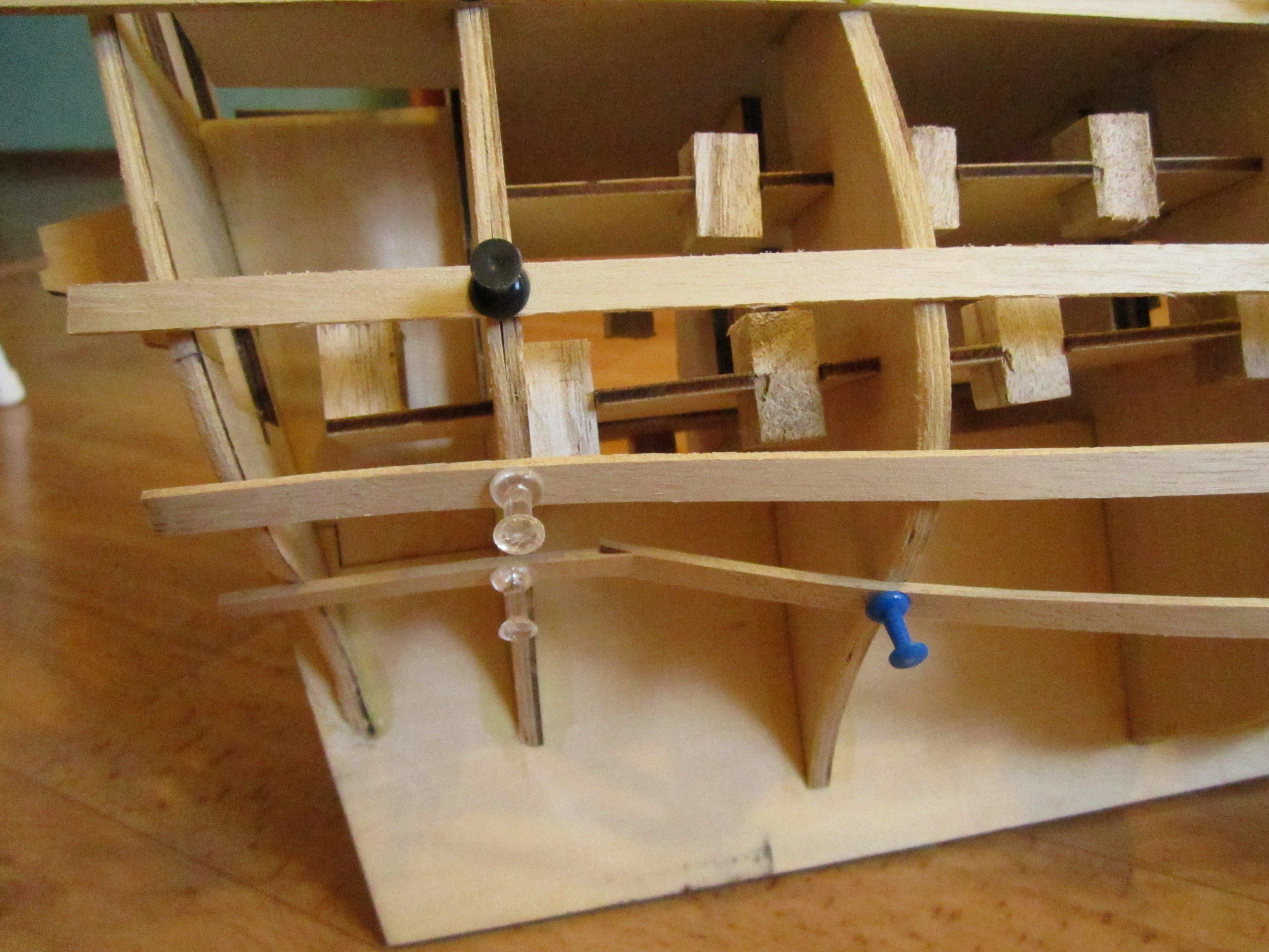

За прошедшее время занимался рутинной работой.Напилил рейки из липы для первички.Во-первых потому,что китайцы дали укороченные рейки,не на всю длину корпуса.Для второй обшивки куда не шло,можно было стыки имитировать.Но первую обшивку удобней делать длинной рейкой.Во-вторых ширина у китайцев была 8 мм.,что затруднило-бы плавные обводы создать.Я напилил шириной 6 мм.Липовые рейки пока закончились.Есть небольшие провалы.Нагрею утюжком,подложу в эти места реечку.Надеюсь получится добиться плавности корпуса.Вот что на данный момент имею.
