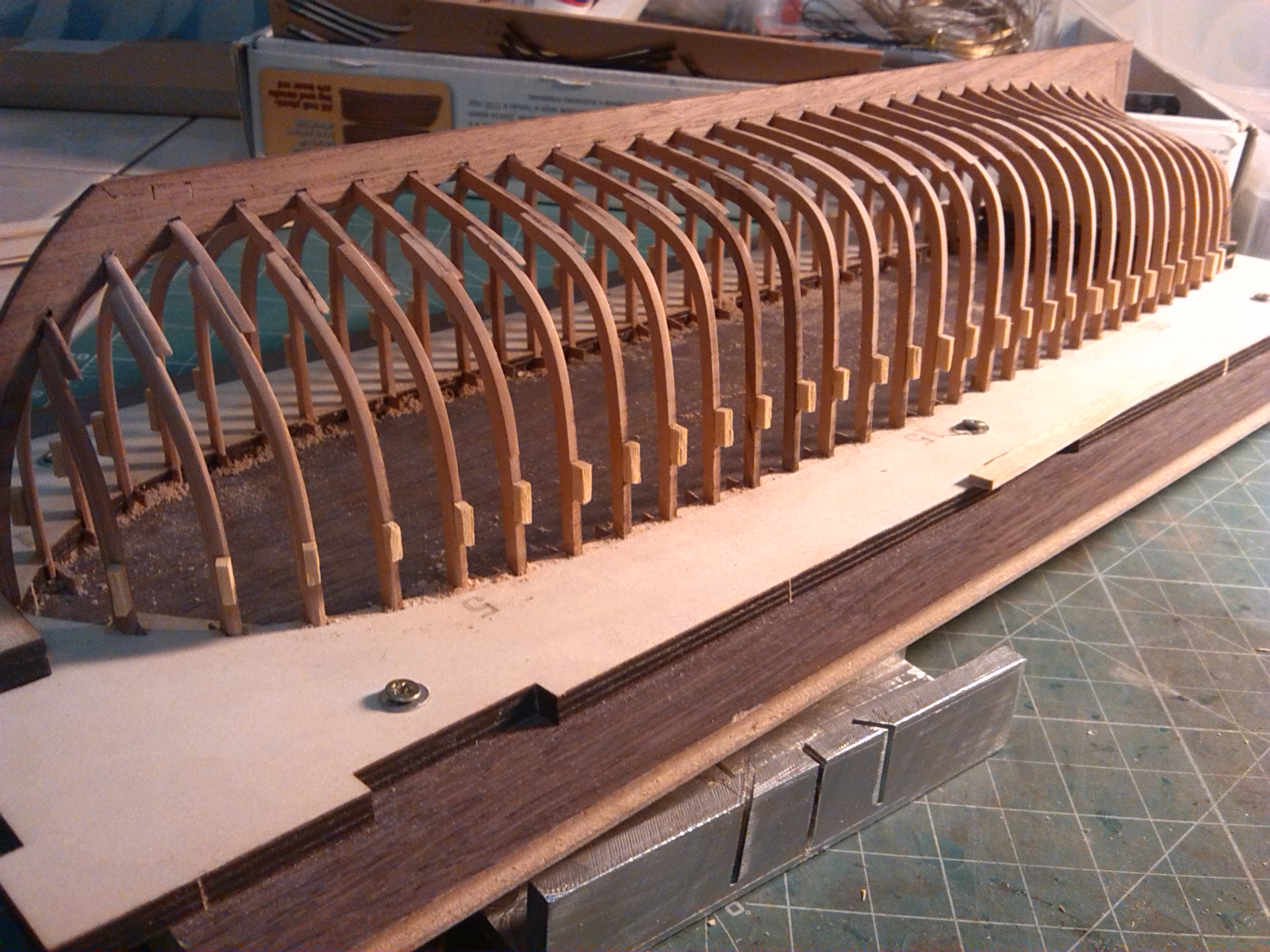

Вопрос к собиравшим: поворотного шпангоута нет в наборе? И части первого 2го и 3го по инструкции соединяются с килевой частью шпангоута не плавно, а с выступом?
- DDD_
- Сообщения: 266
- Зарегистрирован: Пт фев 18, 2011 17:10
- Откуда: РФ г.Самара
- Поблагодарили: 8 раз
Re: LONGBOAT ARMED FOR WAR (made in china)
поворотный шпангоут там один это №1. в части выступов на 2-3. во-первых они будут в итоге закрыты настилом и эту ступеньку видно не будет. (отверстие под мачту у Вас все равно не сойдется...), мое мнение что выравнивать надо исходя из дальнейшей малковки. т.е. равнять по внутренним обводам а по внешним малковать.
Прошу прощения, у меня набор другого производителя, первый шпангоут не поворотный, да и сами они из фанеры. Буду переводить на дерево.

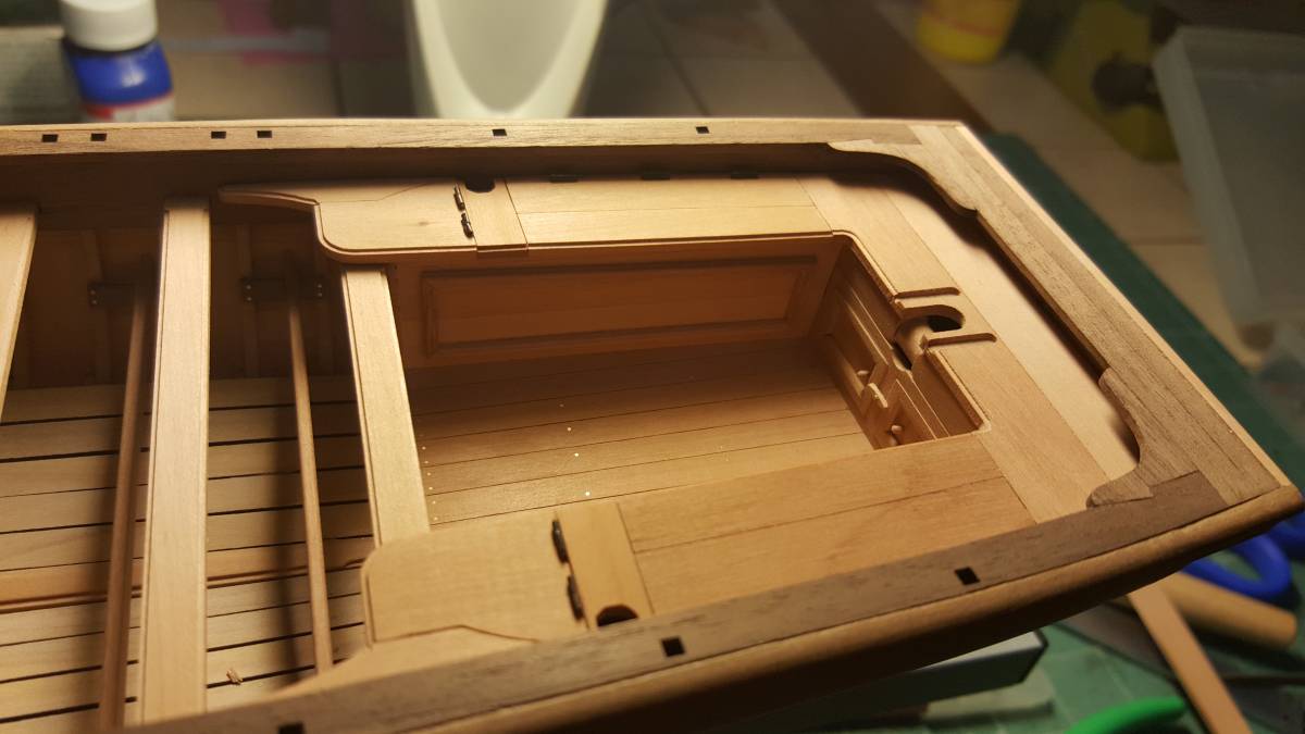

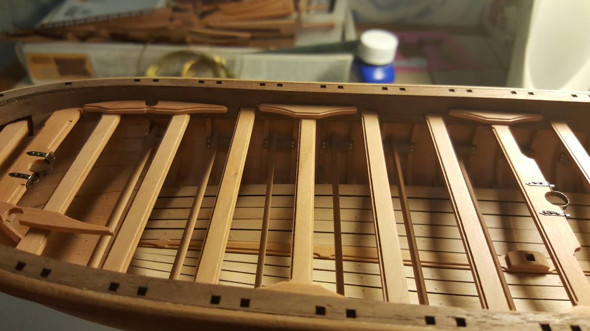

Выкладываю промежуточные варианты трудов. Набор немного не такой, фанера и клееное дерево. Переделано все кроме киля, планширя и бархоутов
Банки, кницы, внутренние причиндалы просто прислонены, не приклеены. Скоро все вытащу и покрою маслом.
zluka
- Сообщения: 1108
- Откуда: Москва, ЗАО
- Поблагодарили: 38 раз
На масло клей потом ложится плохо
Олег.
Совершенно с вами согласен. Поэтому буду ждать полимеризации масла. В крайнем случае на цианокрилат возьмется. Тем более клей будет только фиксировать банки и подставки для ног в пазах.
Лучше все же сперва приклеить, а потом уж масло....

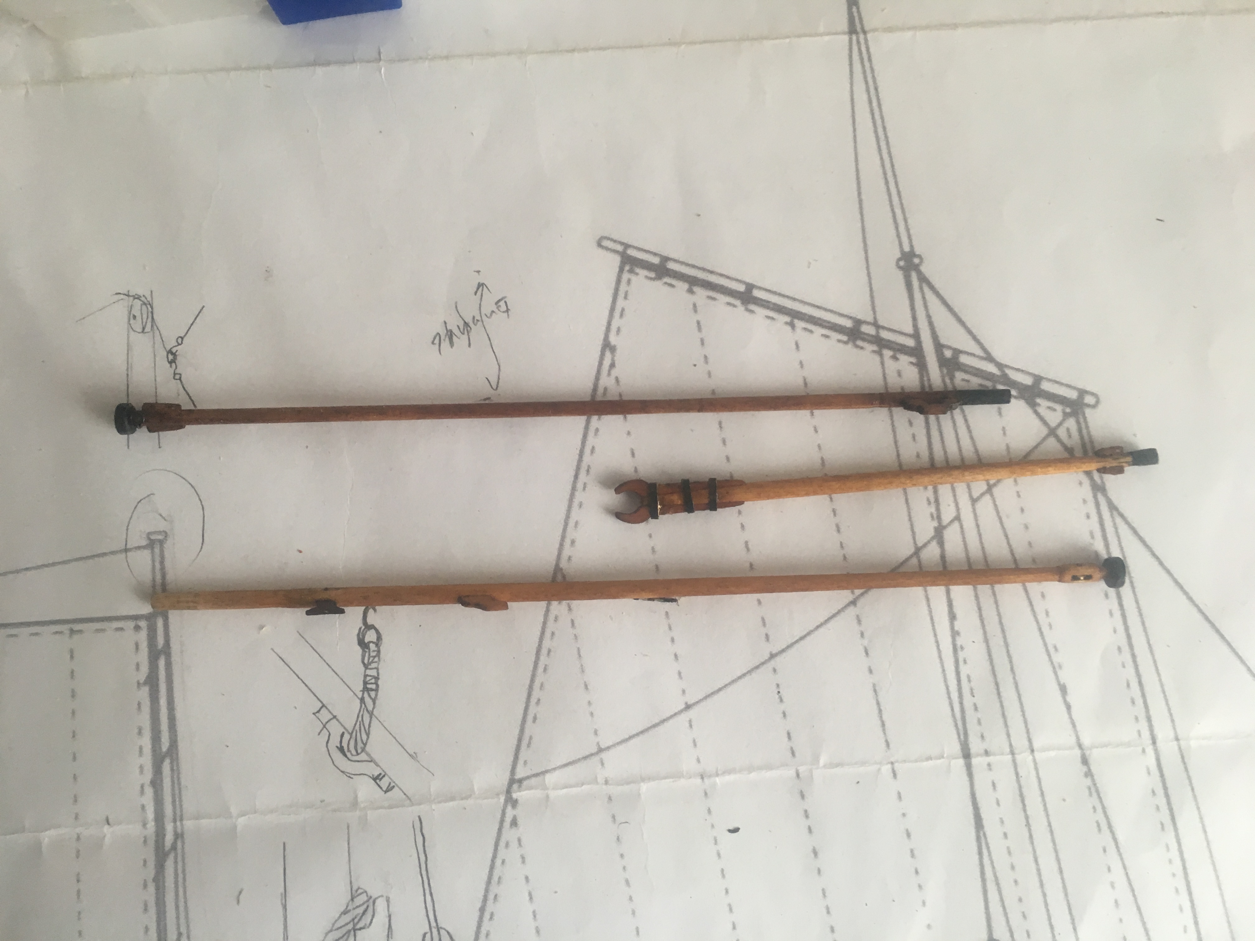

Неожиданное продолжение...
Ходил я вокруг ложки, смотрел...
И решил сделать все же мачты
Олег.

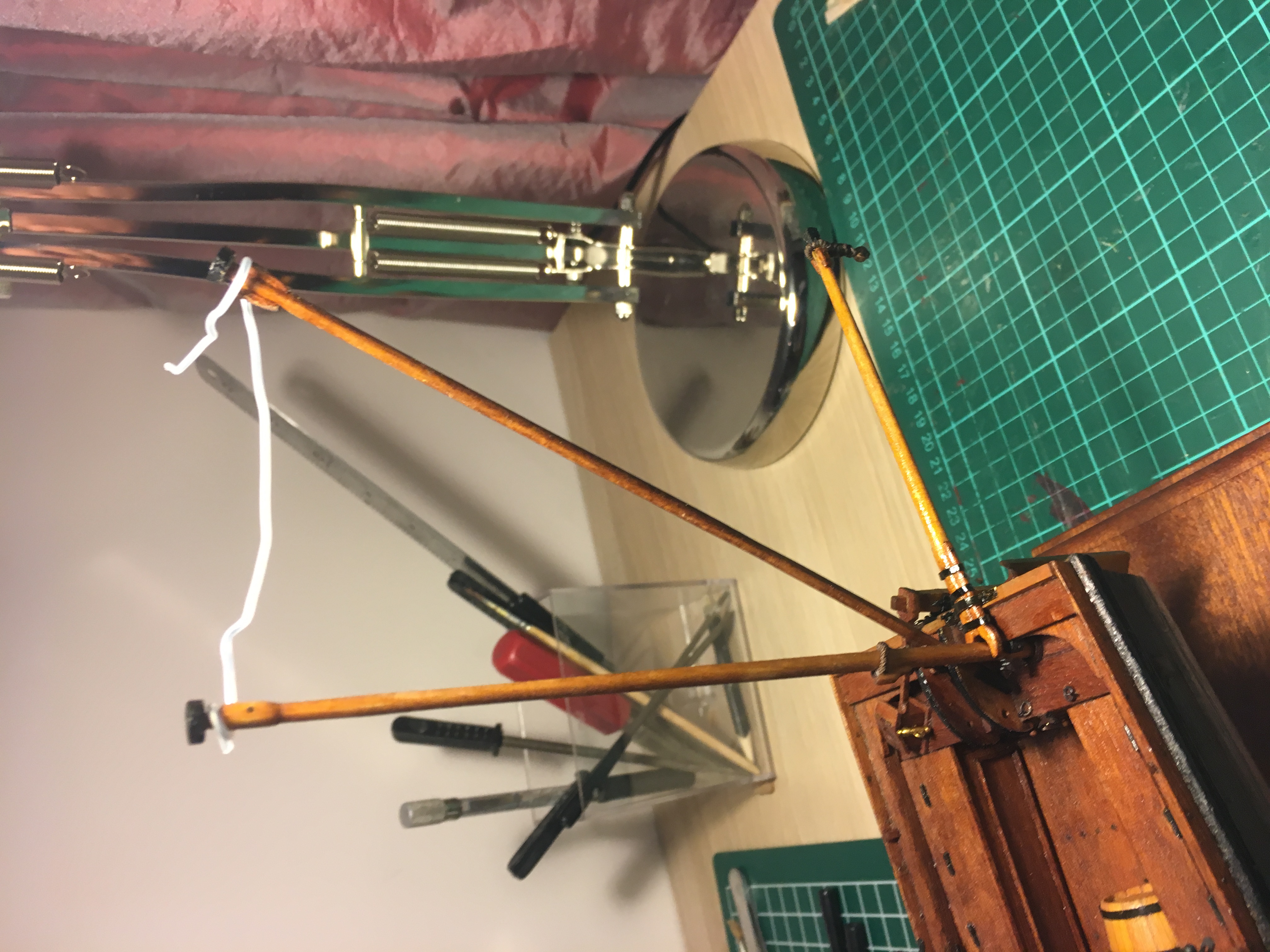

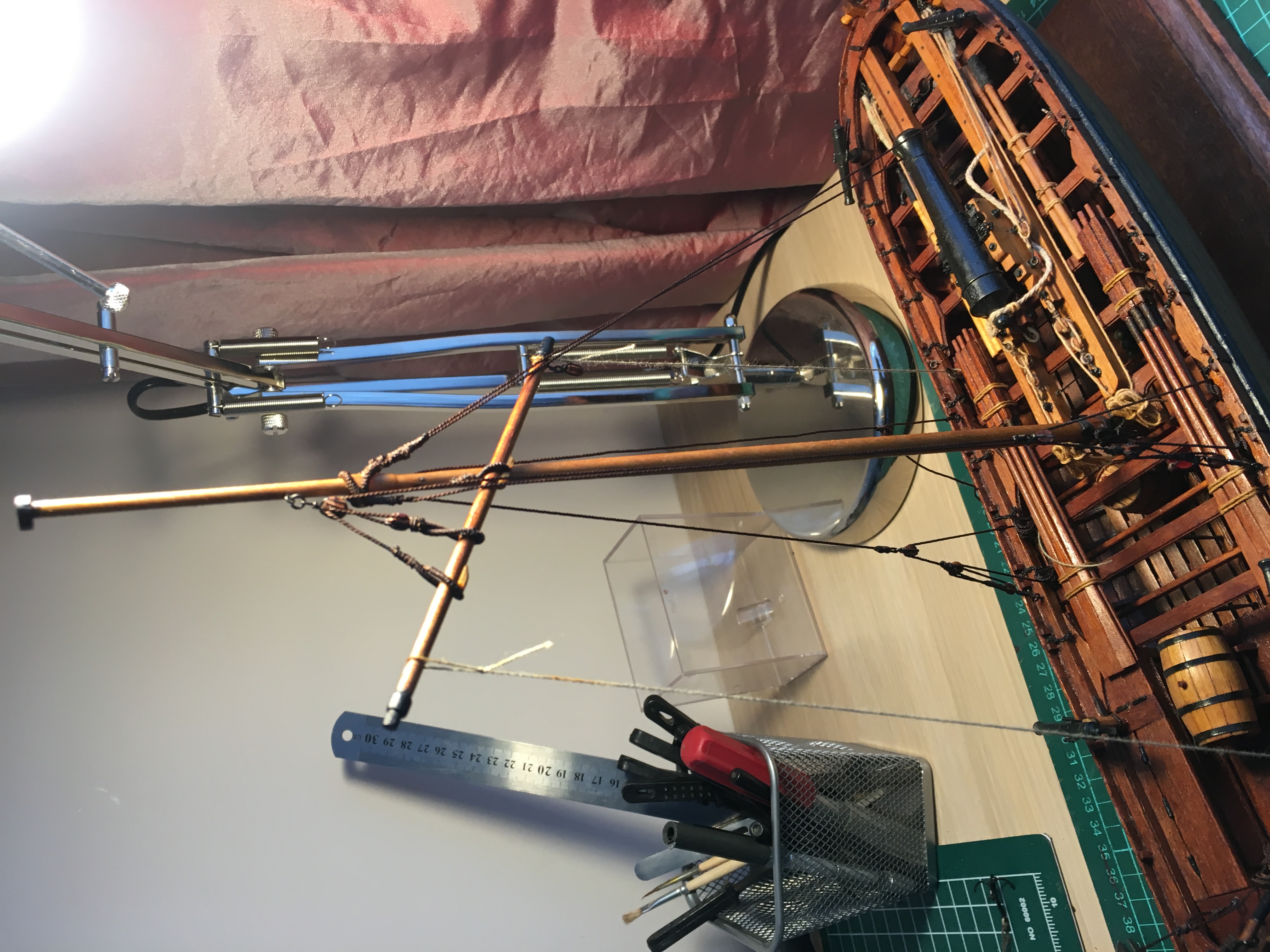

Первая мачта готова. Временная растяжка пока нет парусов.
Олег.

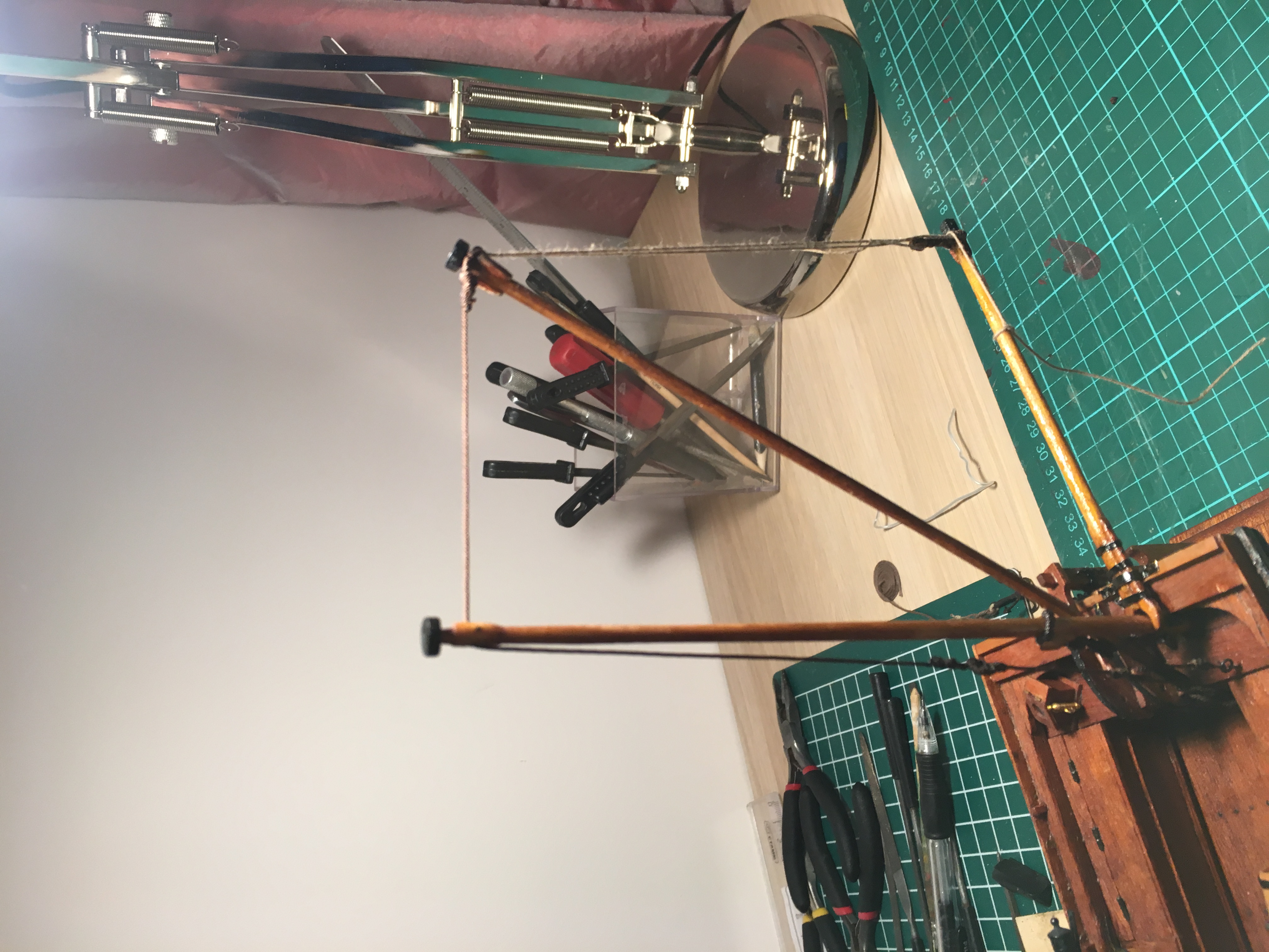

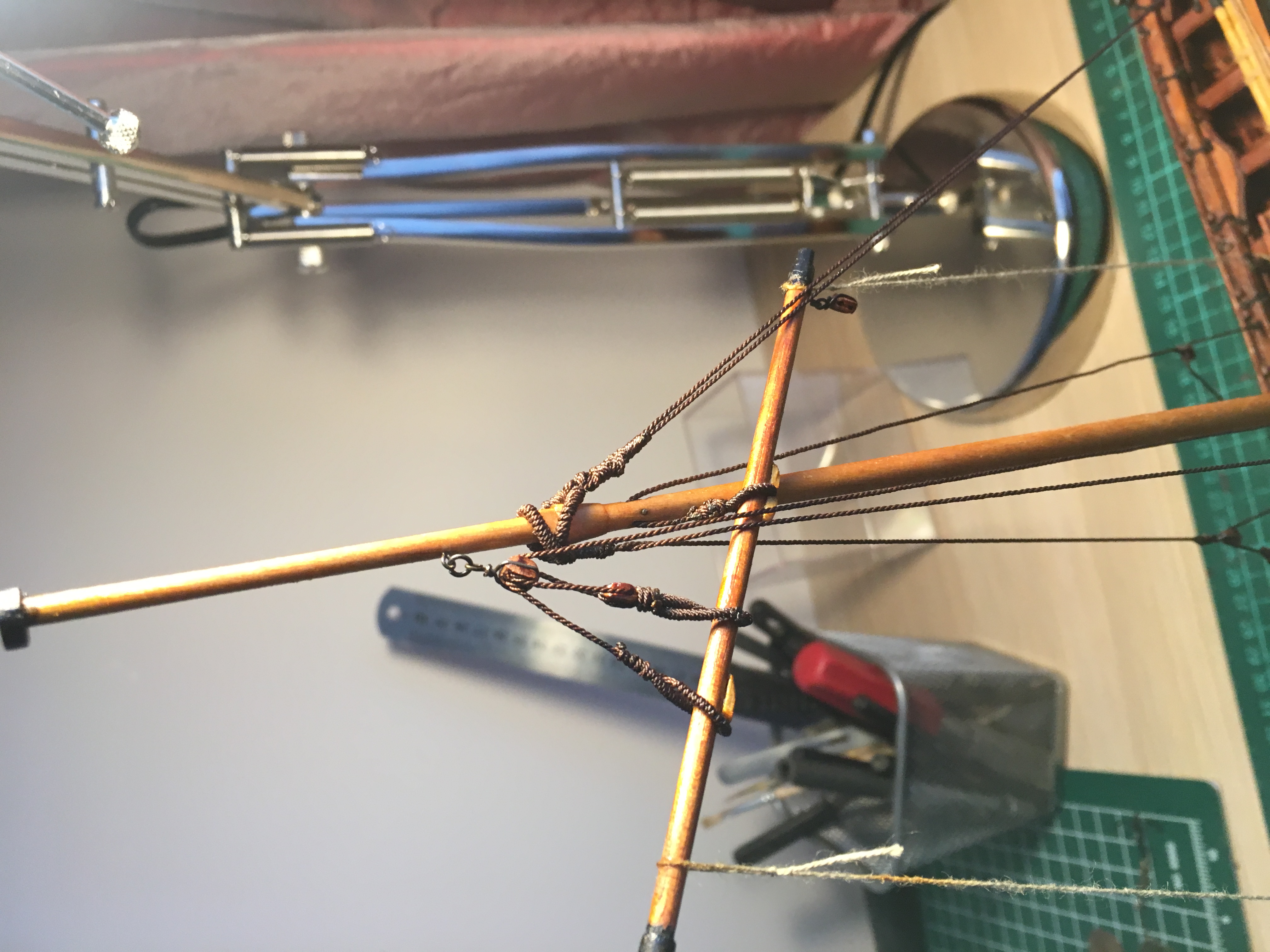

Вторая мачта ...
Олег.

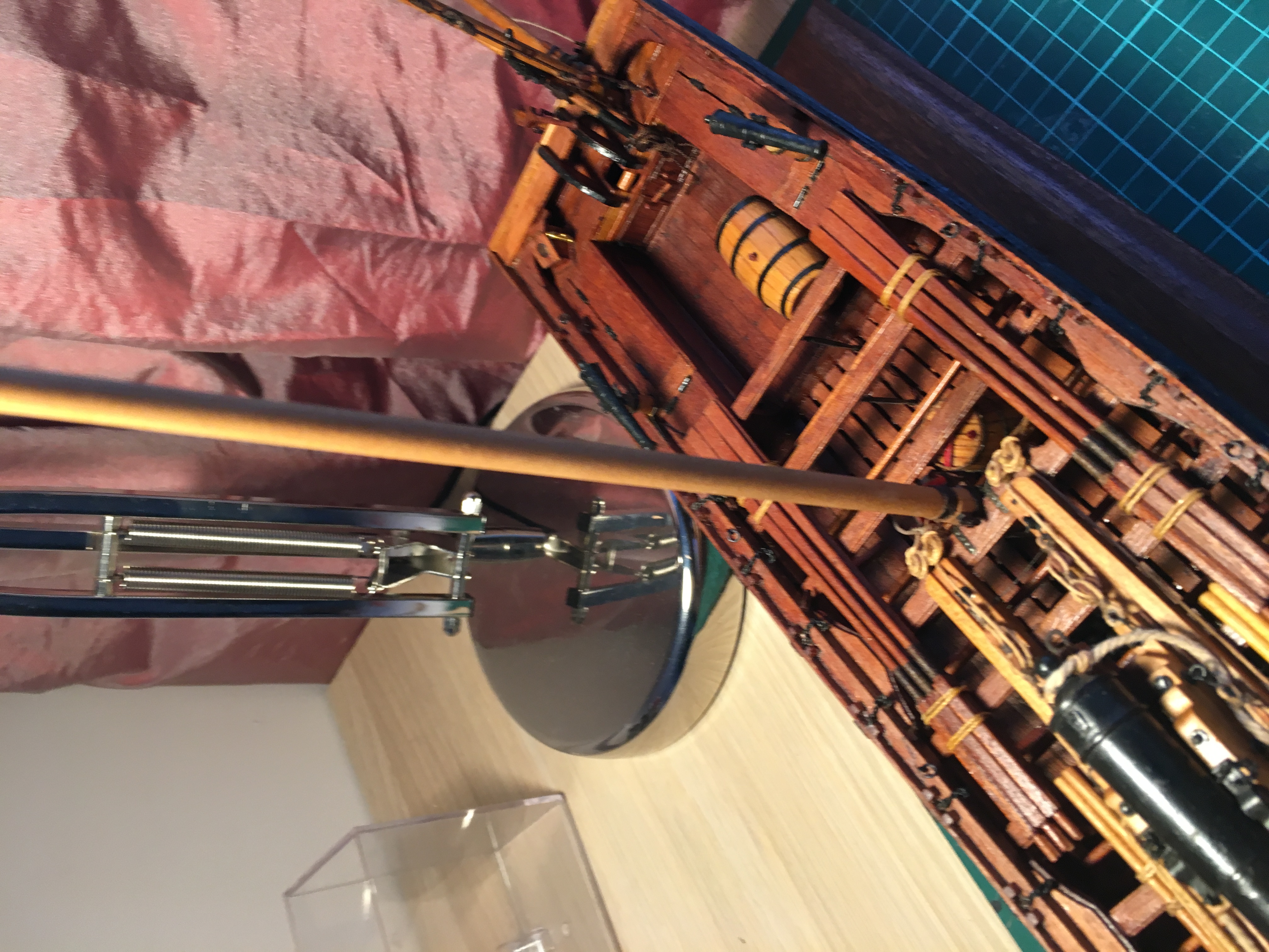

Мачта средняя готова
