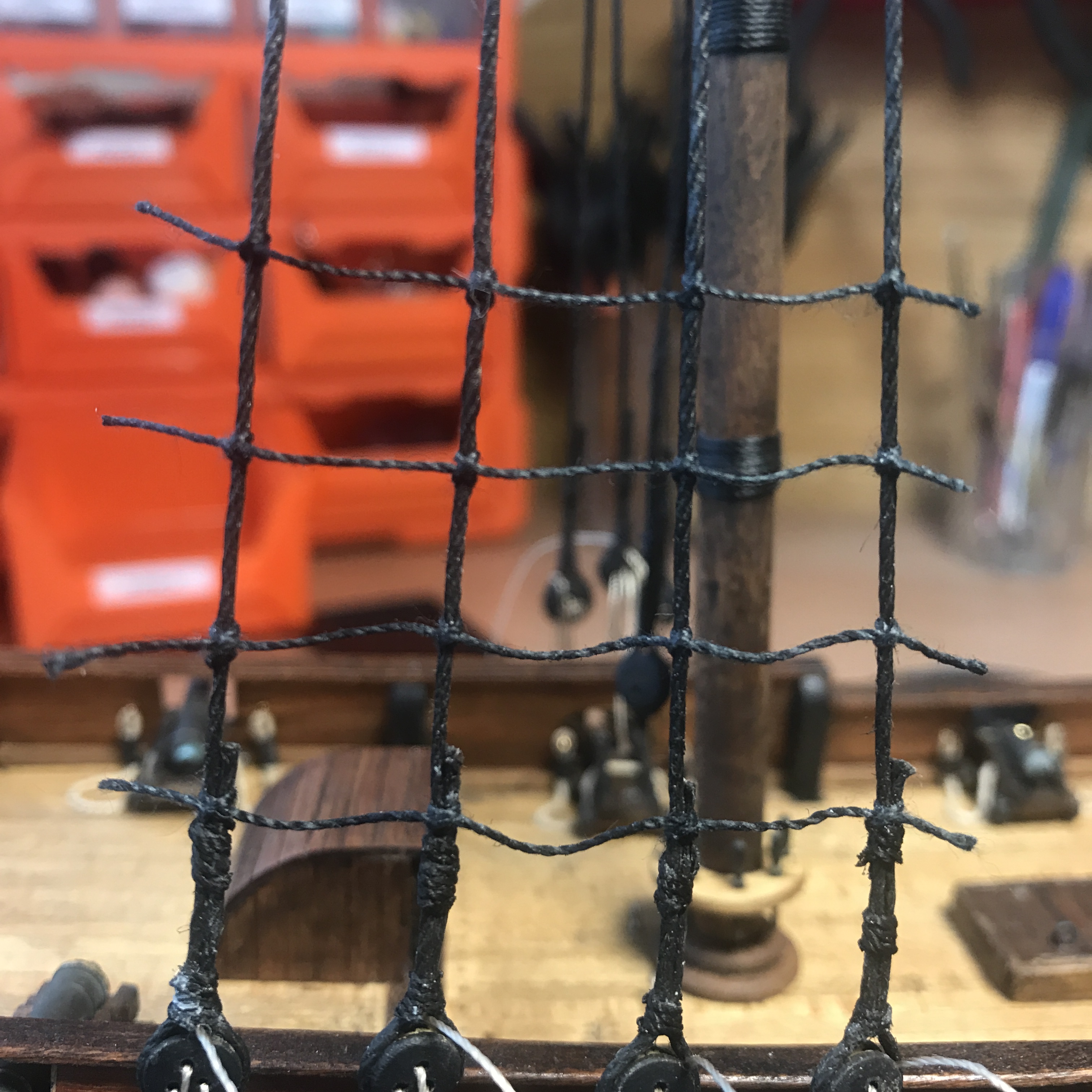

Первая попытка, попробовал обвязать конец талрепа, не понравилось, хвосты пока так, до второго борта.

Я так понимаю первый блин комом?!?

#320 Сообщение Влад Вит »
вот так правильней

#321 Сообщение Aleks_ant »
Влад Вит, это такой шуткЭ?)
Aleks_ant
Сообщения: 228
Зарегистрирован: Чт мар 14, 2019 10:07
Re: Adventure pirate ship
#322 Сообщение Aleks_ant »
Ничего не понял))
Поблагодарили: 729 раз
#323 Сообщение Влад Вит »
Все нормально сделали
Но фотки надо все таки не боком выкладывать
Aleks_ant
Сообщения: 228
#324 Сообщение Aleks_ant »
Вроде нормально все выложил)) ну да ладно, тогда продолжаем вязать, первые три витка дались крайне тяжело, дальше вроде кажется что не сложно. Нить вощил и все же опушку дает. Вчера случилась авария при натяжке ванта на другом борте, не выдержал талреп, жду серебряный припой, надо было сразу слушать) каюсь. Менять теперь сложно будет!

#330 Сообщение Влад Вит »
поставьте УТКИ на ванты.
ШВЫ паруса должны идти параллельно не мачте ...а боковой кромке \ шкаторине\ паруса
