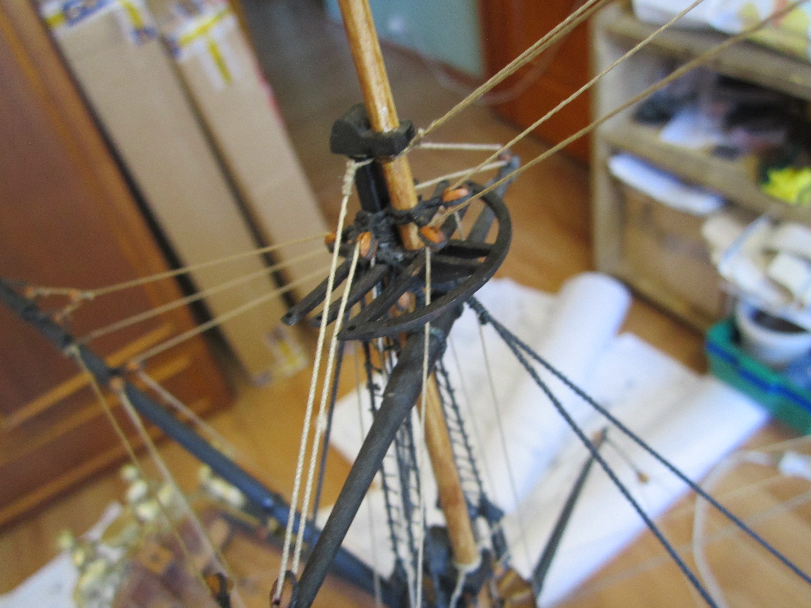

#197 Сообщение Deep »

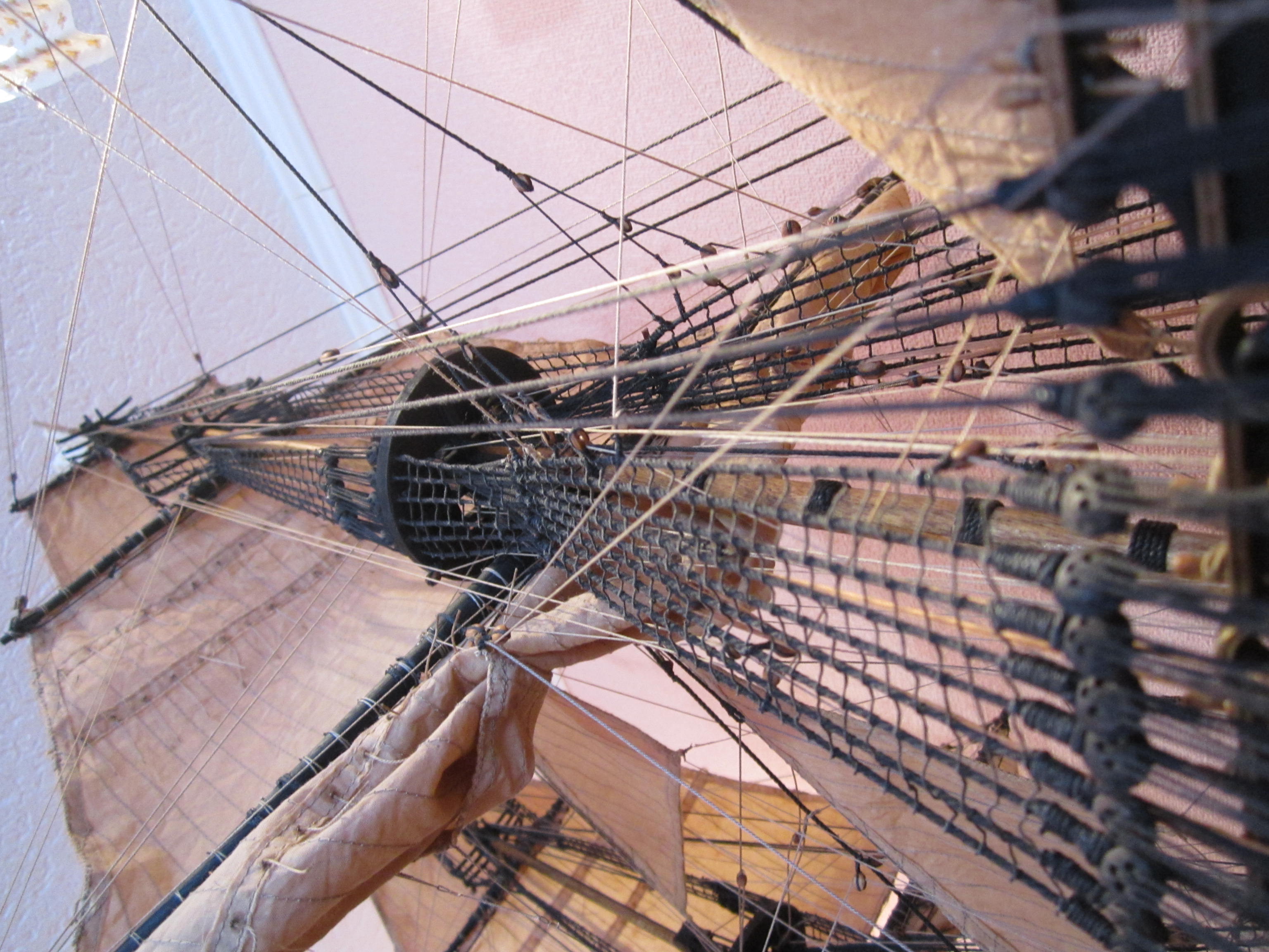

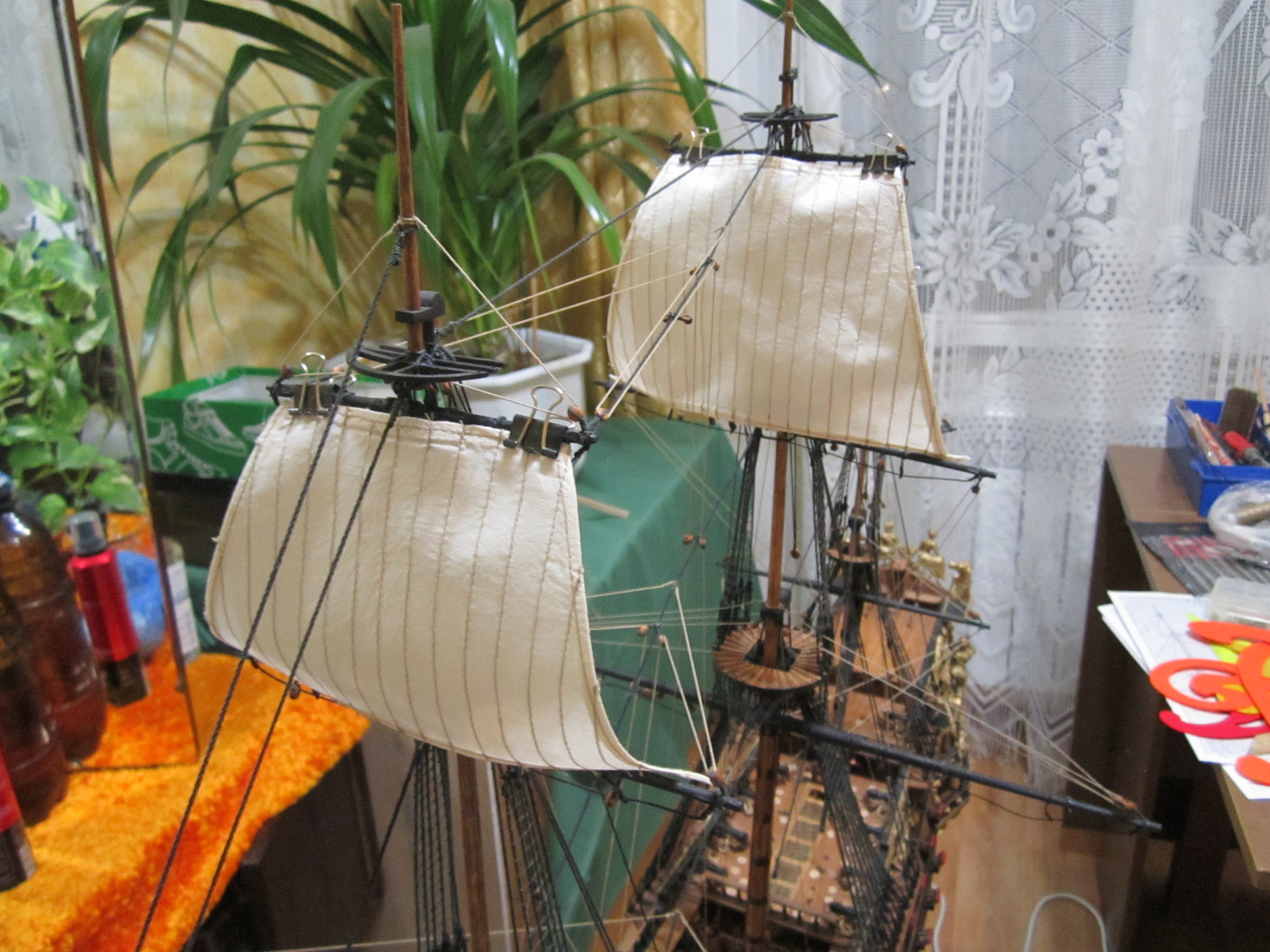

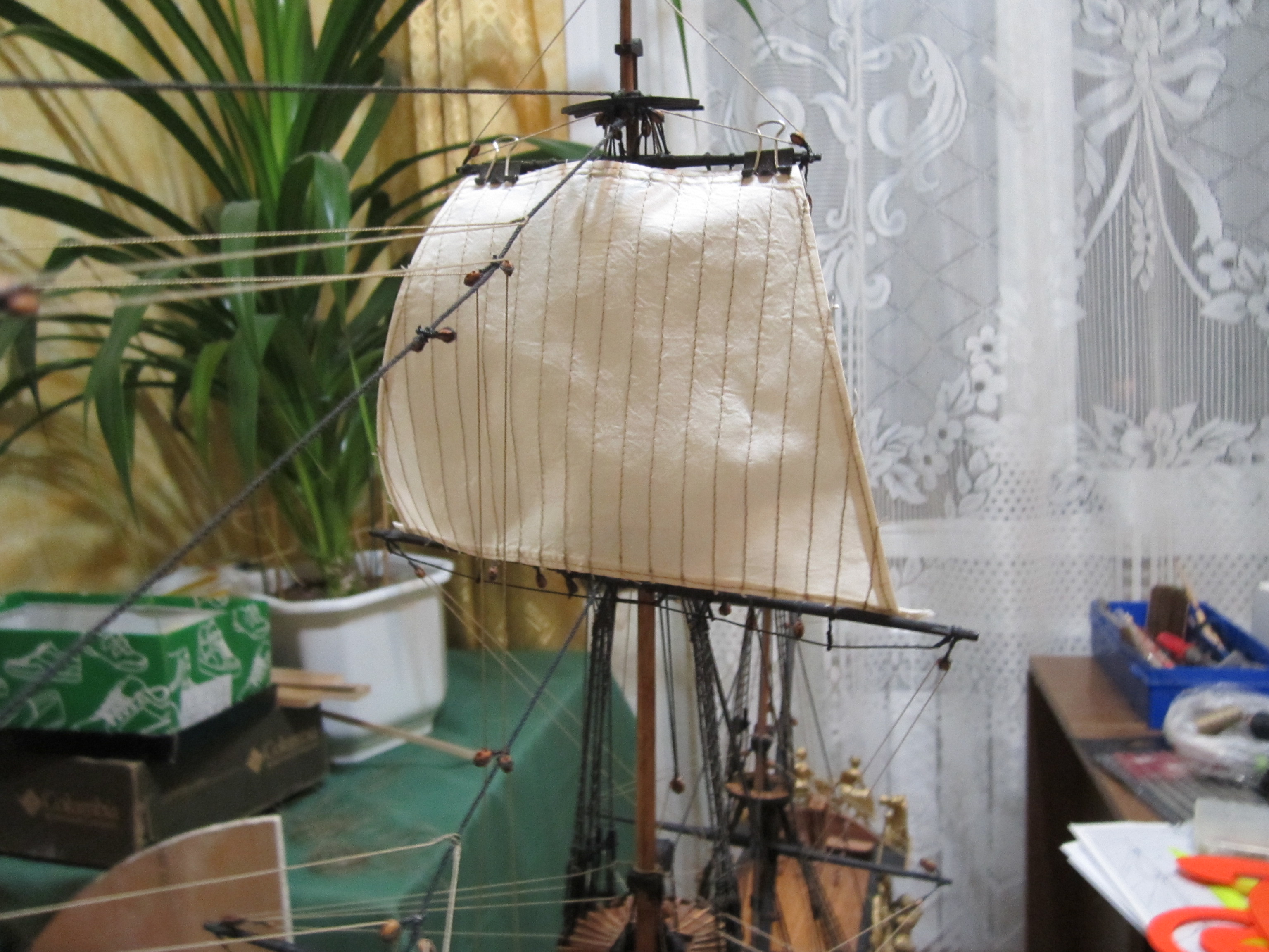

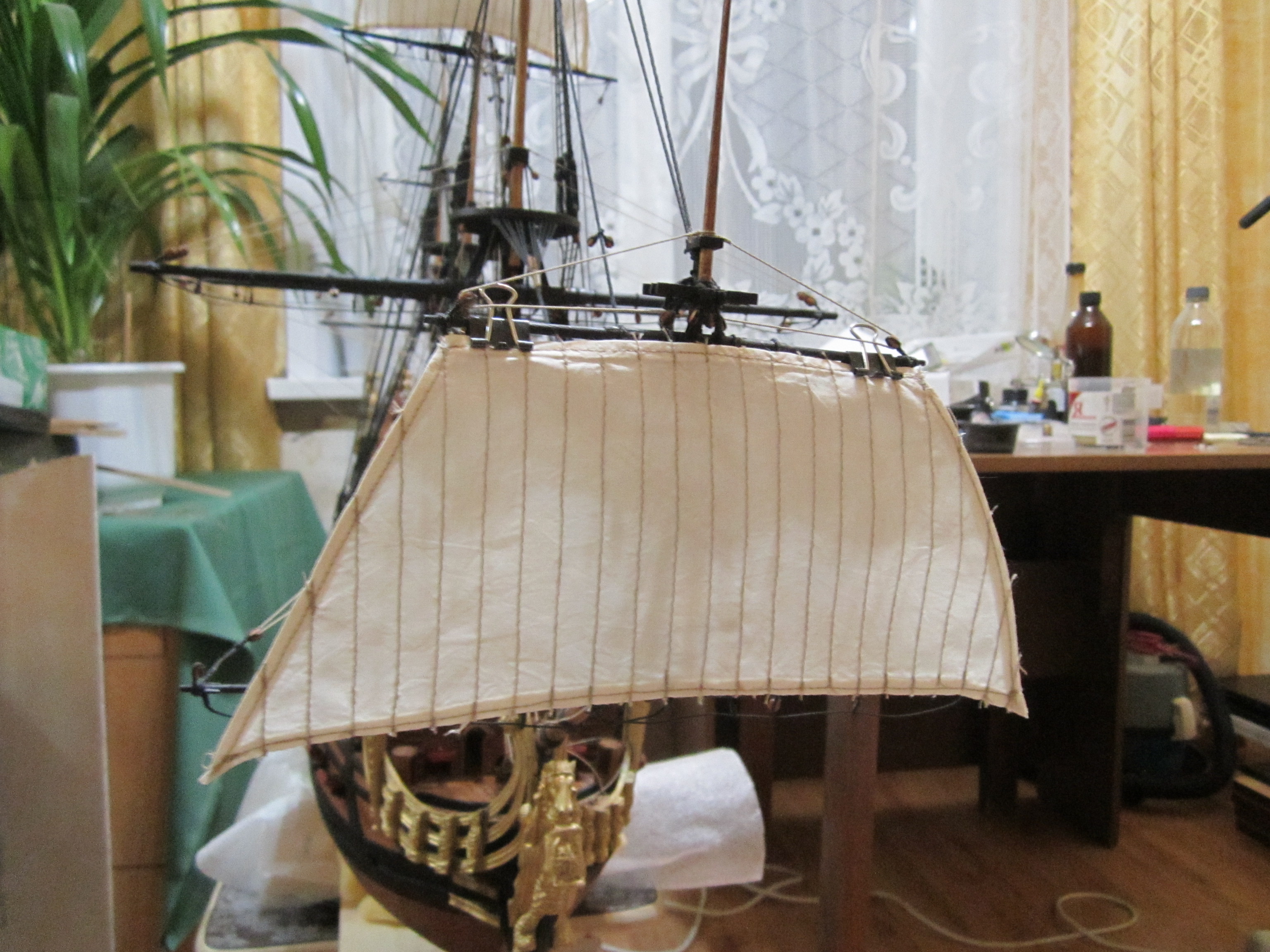

Забрал с ателье первые три паруса.Примерка на модели.Вот думаю,может не стоит заморачиваться с окраской.Оставить такой цвет,чистая перкаль.Теперь дело за ликтросом,кренгельсами.

Re: LE SOLEIL ROYAL
#198 Сообщение Deep »
Игорь по вашему совету и перечитав Марквардта, закрепил коренные концы грот-брам-брасов на топе крюйс стеньги.Ходовые концы пойдут сзади реев крюйс стеньги.А вот как быть с топенантами крюйс стеньги.Тоже обойти их сзади.Тогда у брасов получаются изломы,потому что по схеме проводки ходовые концы идут на кнехты, стоящие на палубе немного впереди бизани.

Re: LE SOLEIL ROYAL
#199 Сообщение Игорь Тараканов »
Немного не понял, причём тут Марквардт- не тот период, разница в сто лет, я пересказал, как описывал эту снасть ДАрси. Марквардт должен был описать абсолютно новую схему, которая вам не подходит. У вас блоки по-марквардовски разместились над салингами, а должны были быть ниже, на крюйс-стень вантах, вдоль этих вантин лопари спускались ниже, к марсу, и, либо через собачью дыру, но так же, как вариант, - через направляющие блоки на ограждении марса, спускались ниже и вот тут уже, так как на бегин-рее не было паруса, могли идти в сторону носа и вниз на кнехты. Почему лопари часто шли не через собачью дыру, а шли через блоки на ограждении марса, объясняется наличием бизань-рю - чтобы не мешали лишние снасти её брасопке.
В этом плане они идентичны грот-марса-брасам, которые я вижу у вас на фото - а вот Андерсон так и писал, что эти брасы проводились аналогично друг другу.

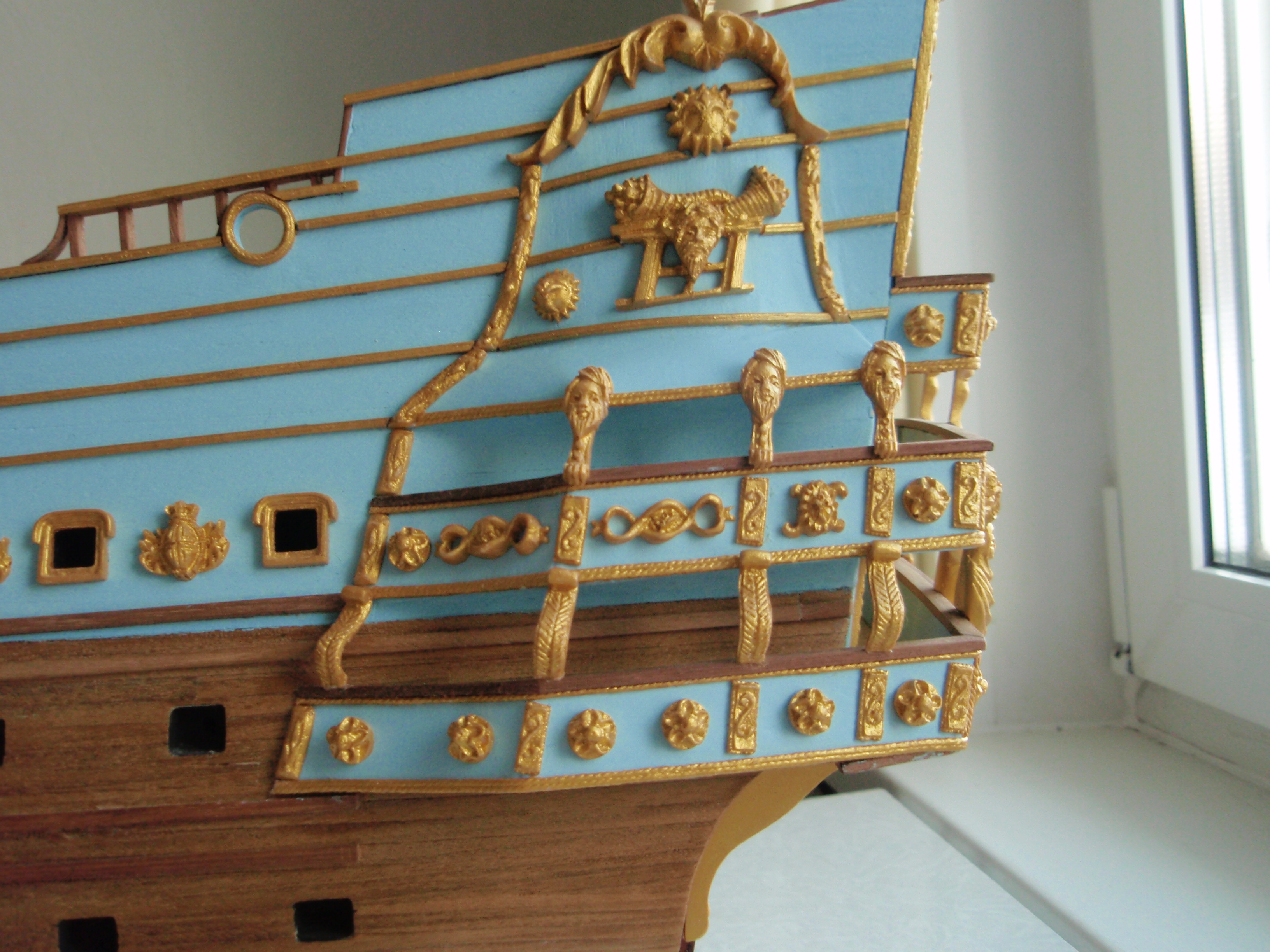

#200 Сообщение Deep »

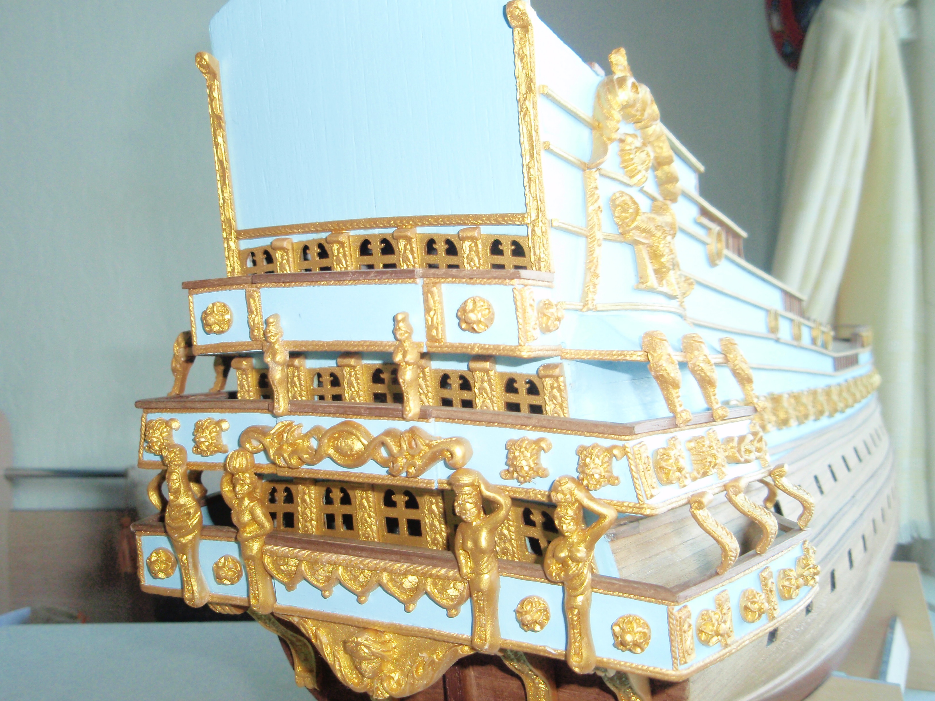

Напомню о своеё стройке.На сегодняшний момент модель выглядит так.

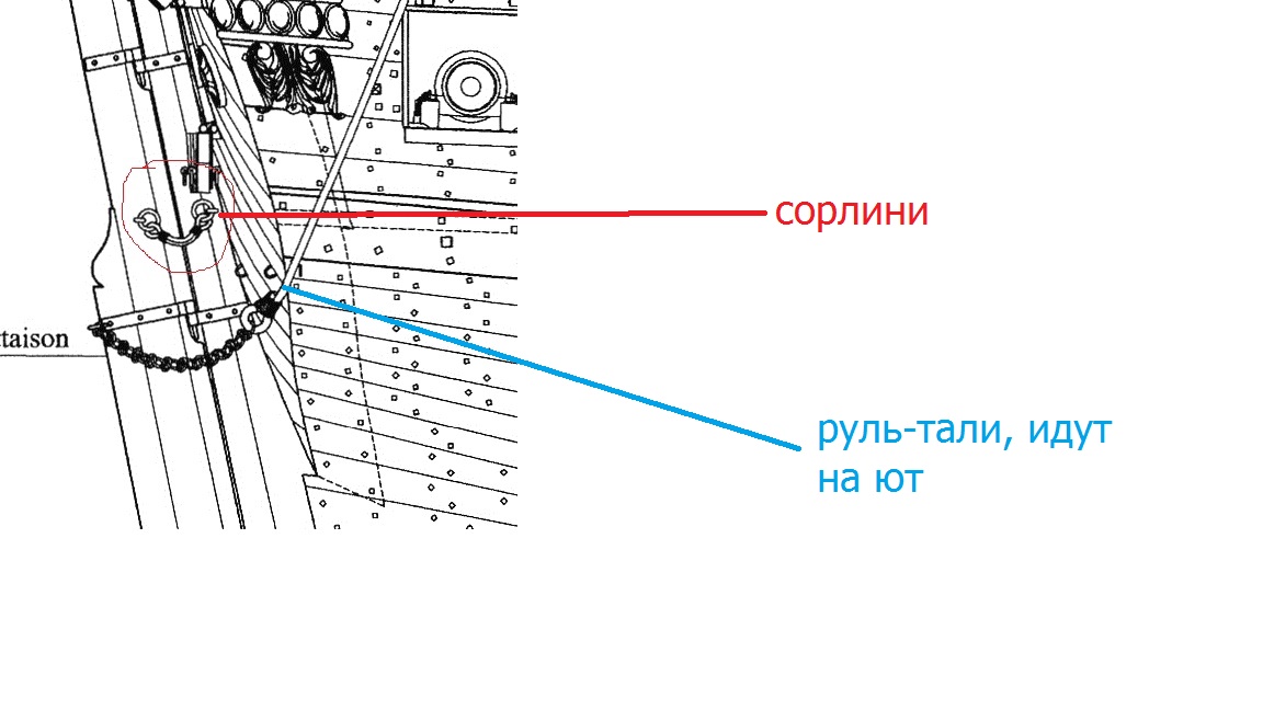

Возникло несколько вопросов.Как выглядела проводка сорлиней у французов того времени? Нашёл несколько картинок,не могу определиться как сделать.

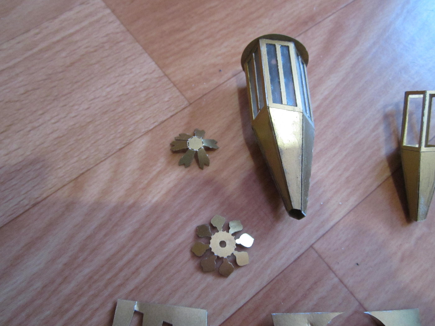

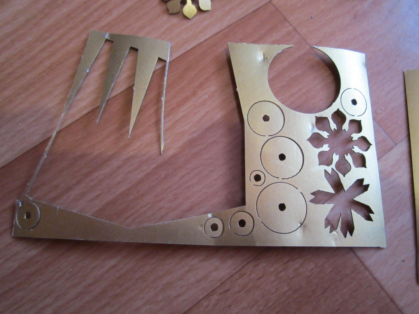

И второй вопрос,что можно сделать из этих заготовок для кормовых фонарей?Никакой схемы сборки нет.
alnike1970
Сообщения: 1540
Откуда: Новосибирск
Благодарил (а): 8 раз
Поблагодарили: 71 раз
Re: LE SOLEIL ROYAL
#201 Сообщение alnike1970 »
...Красотень...
Deep писал(а):И второй вопрос,что можно сделать из этих заготовок для кормовых фонарей?Никакой схемы сборки нет.
... У вас же есть фото фонарей..? Или нет? Нужно что-то подобное сделать из этих заготовок... Они даны просто как основа...
С уважением, Александр..!

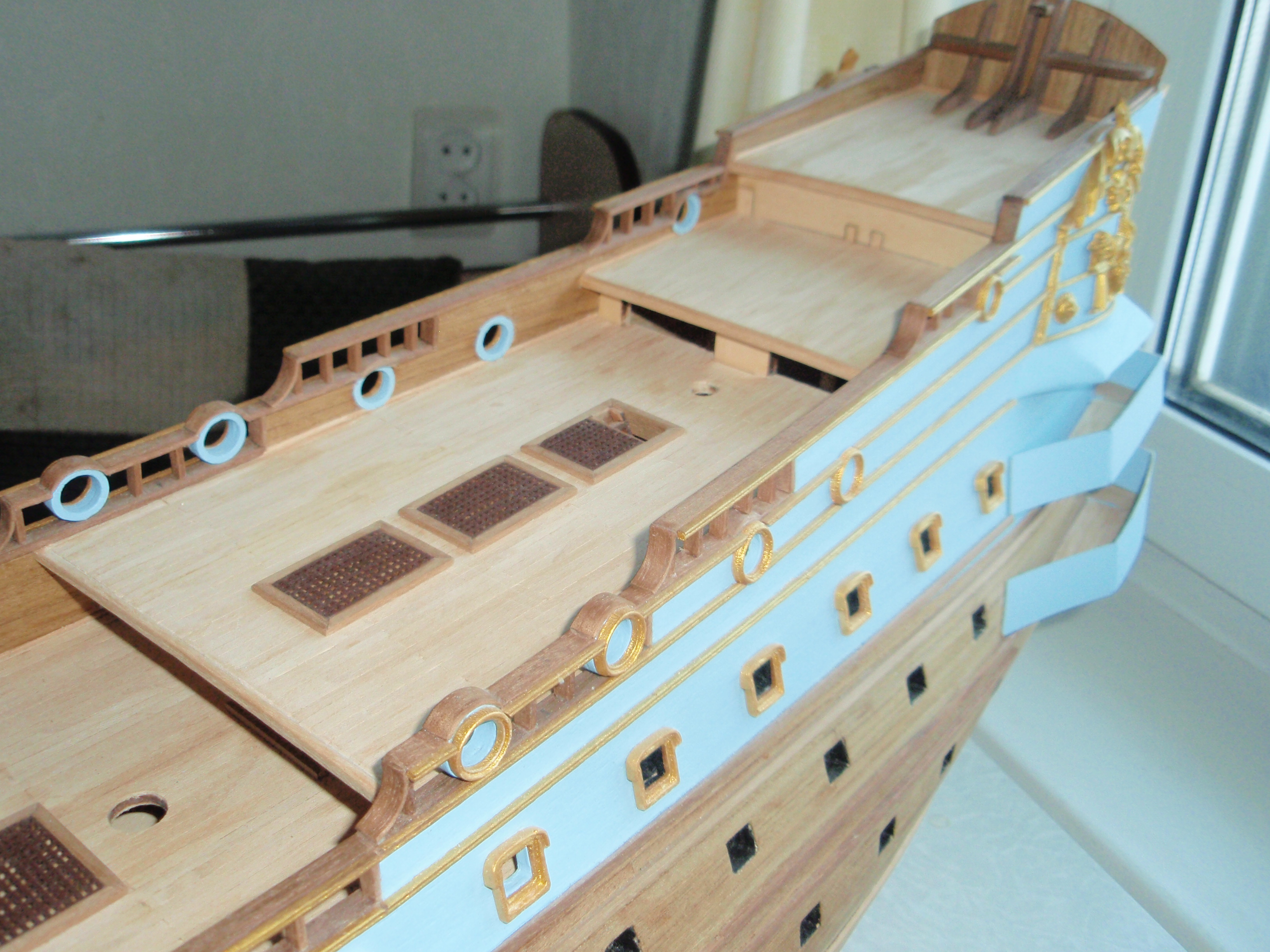

Re: LE SOLEIL ROYAL
#202 Сообщение Aleks@ndr »

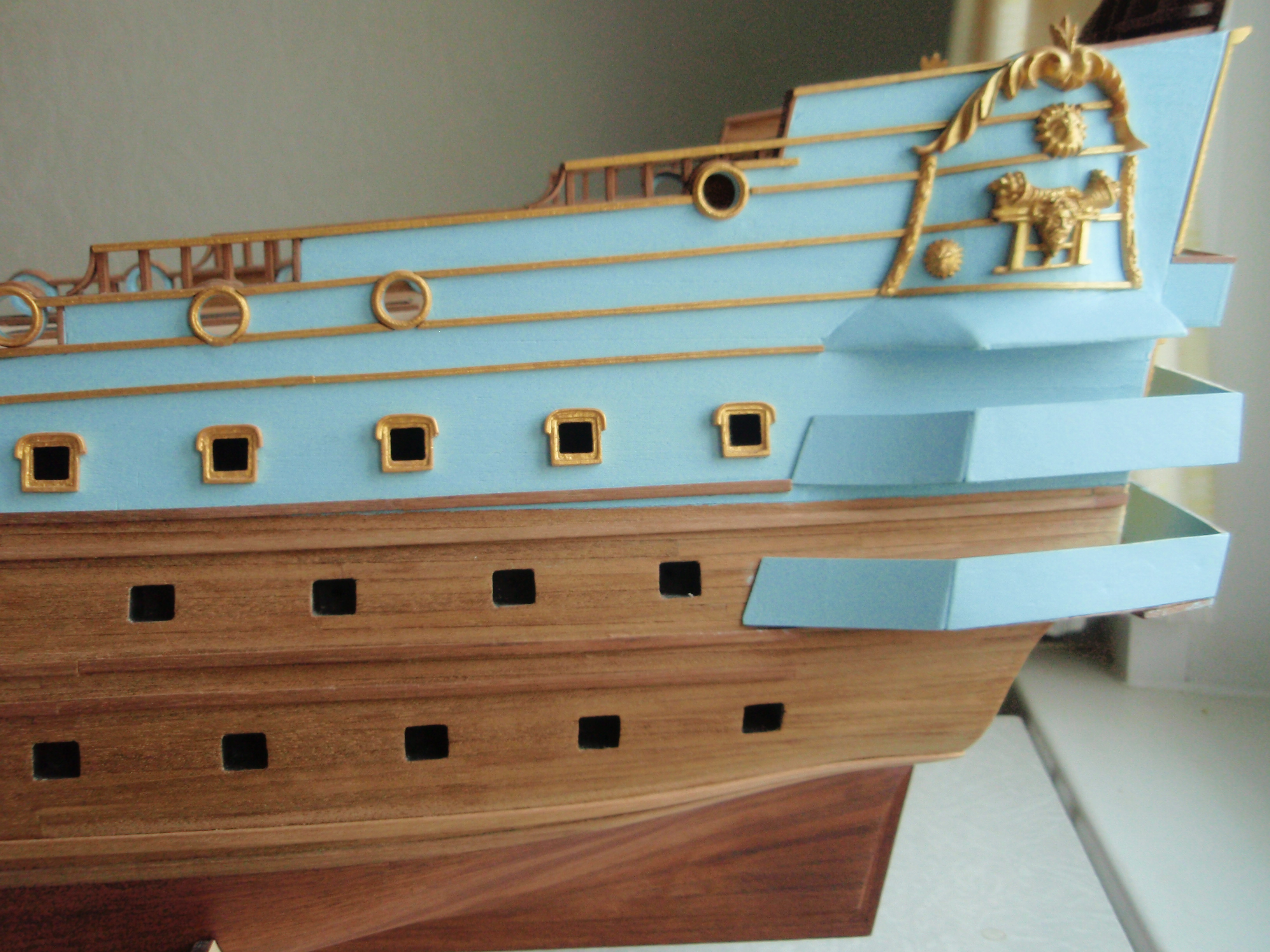

Всем привет.

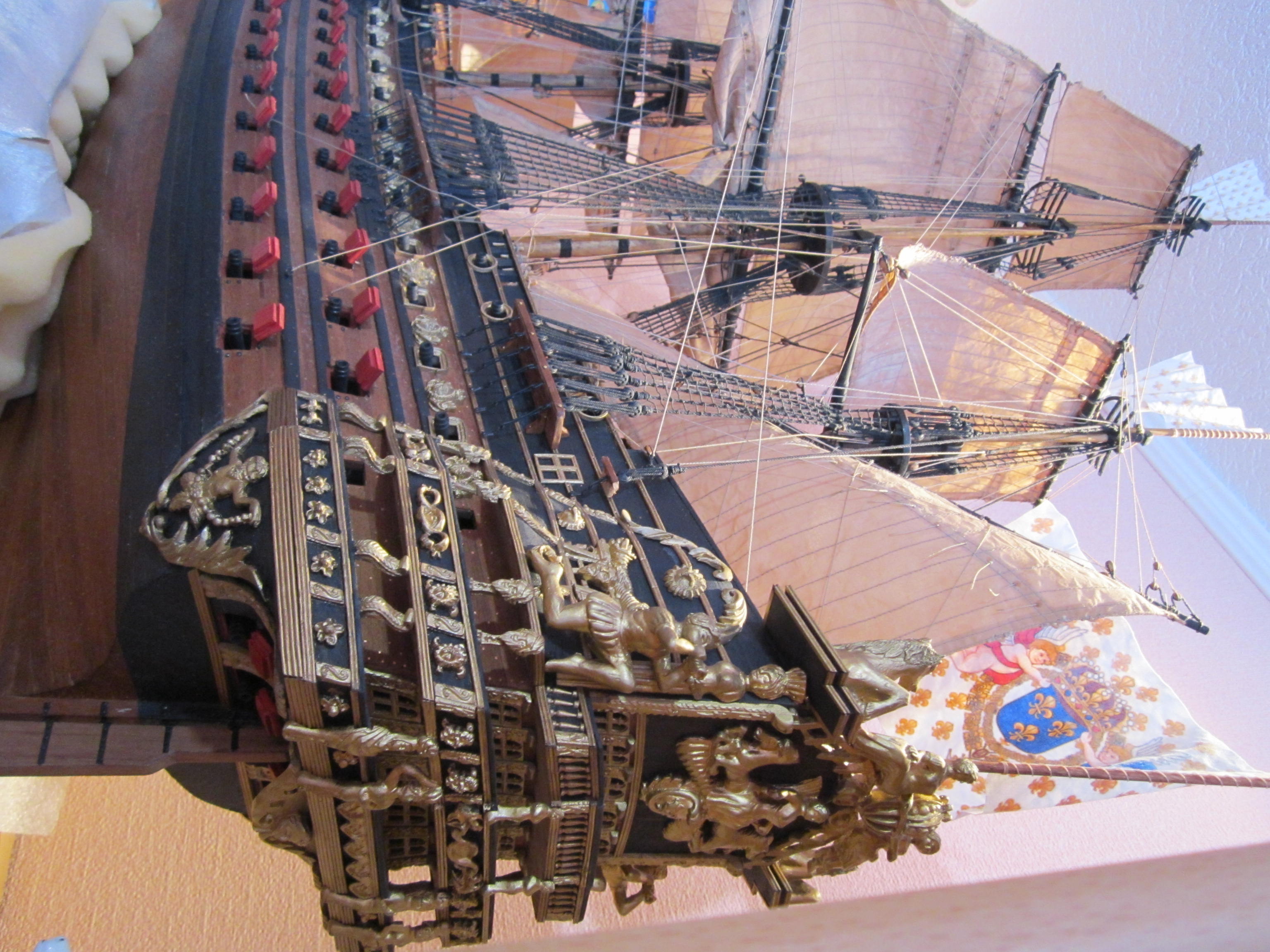

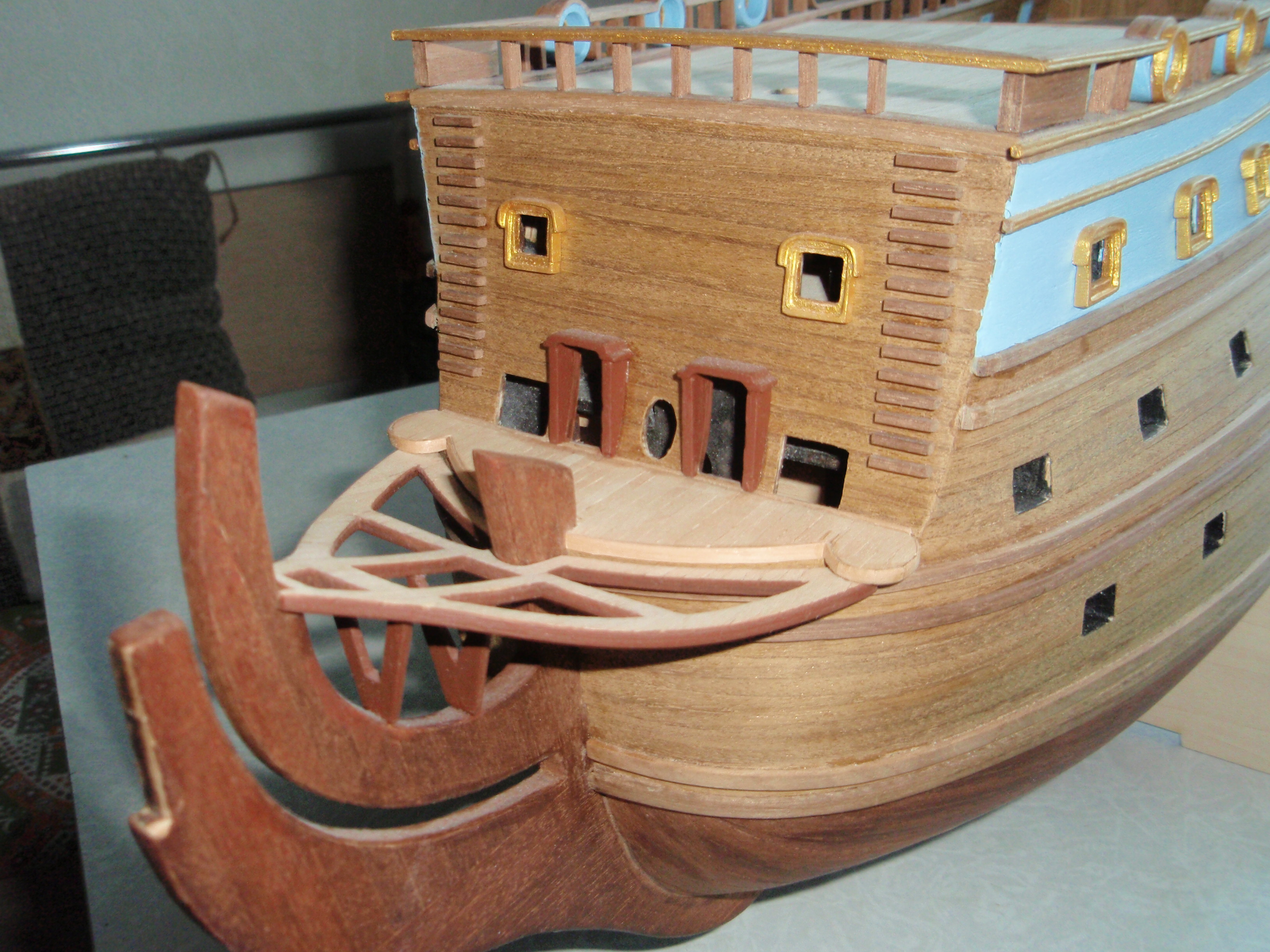

Начал делать Soleil Royal. Сейчас он у меня выглядит так.

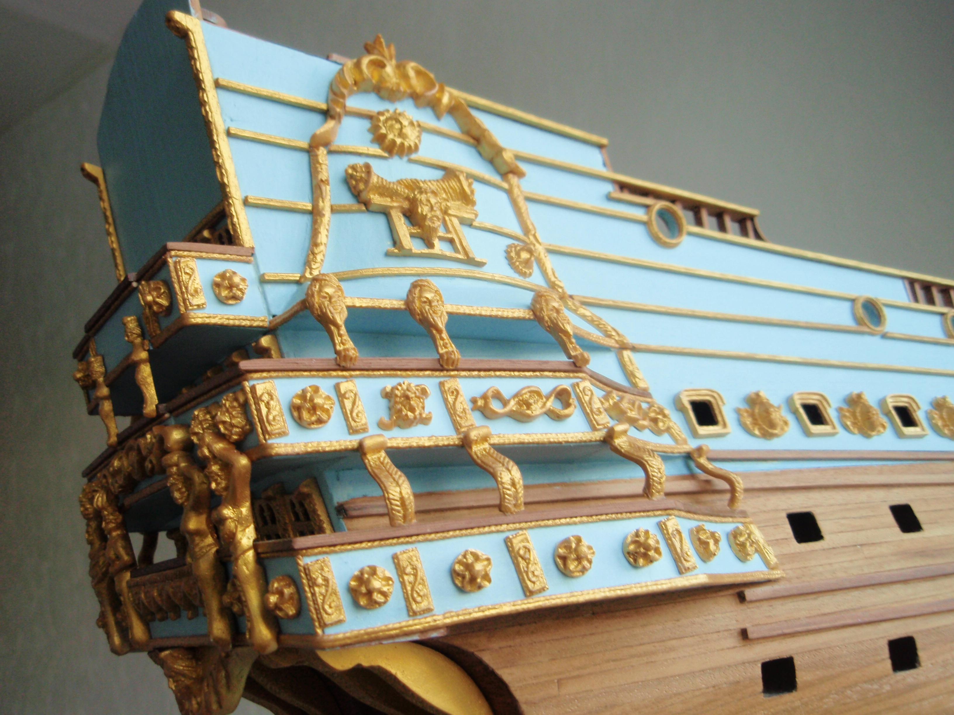

Aleks@ndr
Сообщения: 64
Зарегистрирован: Пн июл 30, 2007 17:28
Откуда: г. Ижевск
Re: LE SOLEIL ROYAL
#203 Сообщение Aleks@ndr »
и ещё
