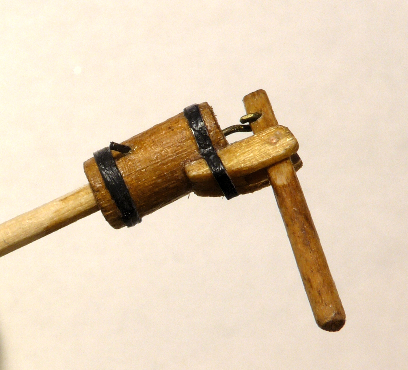

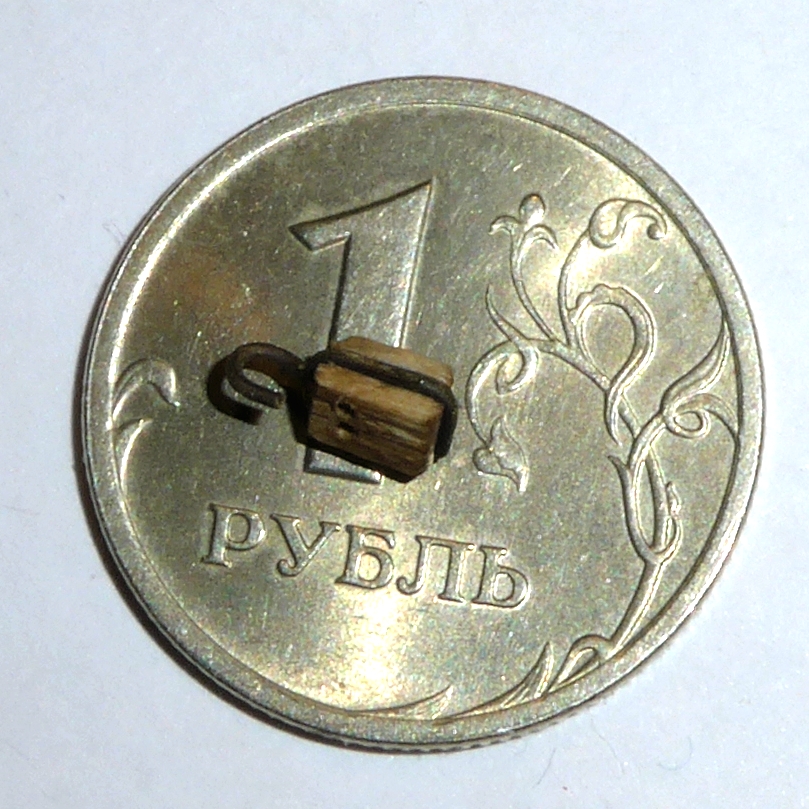

Подумал и переделал помпу.
Получилось на мой взгляд гораздо симпатичнее и натуральнее. Рычаг также двигается.
Помпу сделал из палочки диаметром 5 мм. Обода из тонкой алюминиевой проволоки, которую потом покрасил. Рычаг сточил также из зубочистки до 1мм.

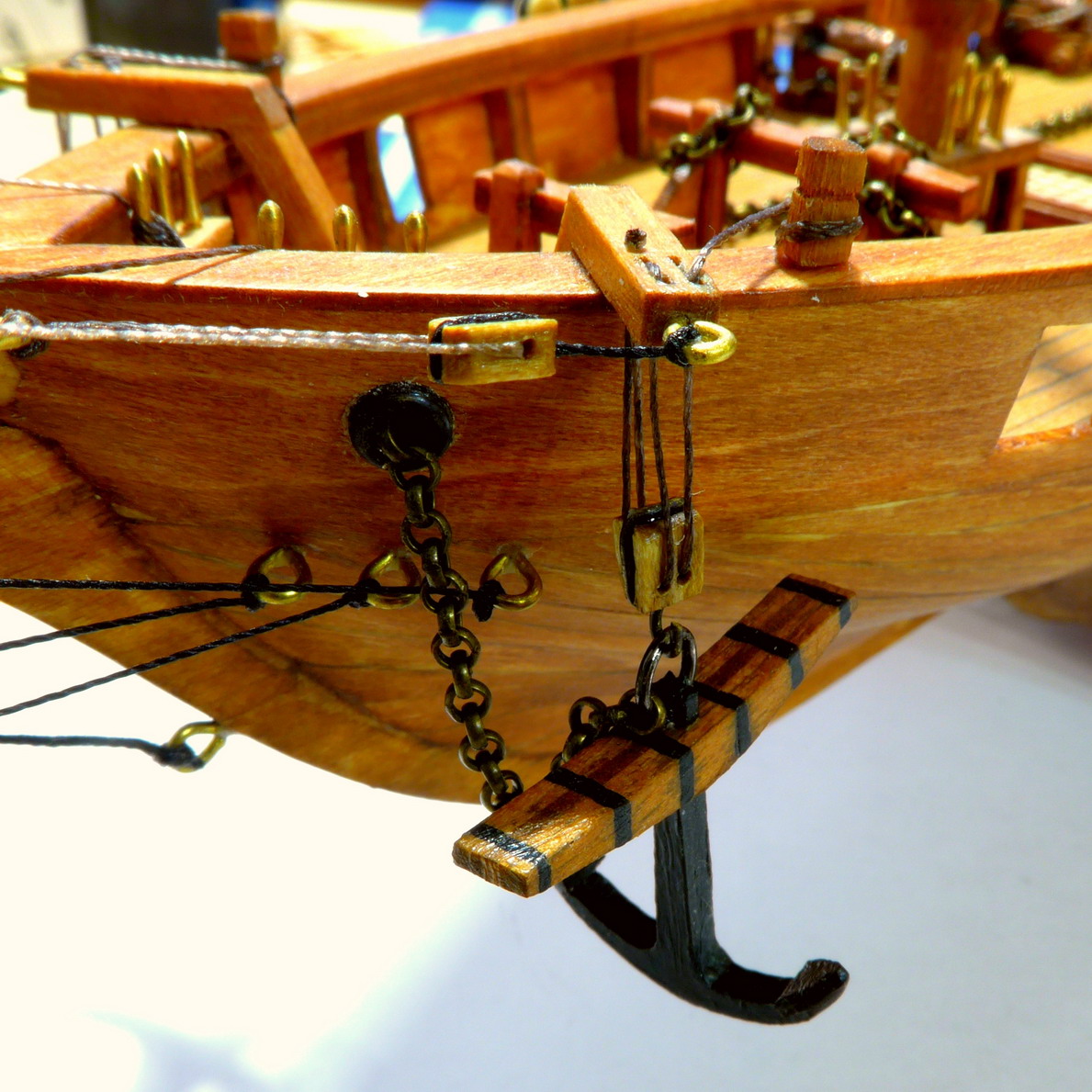

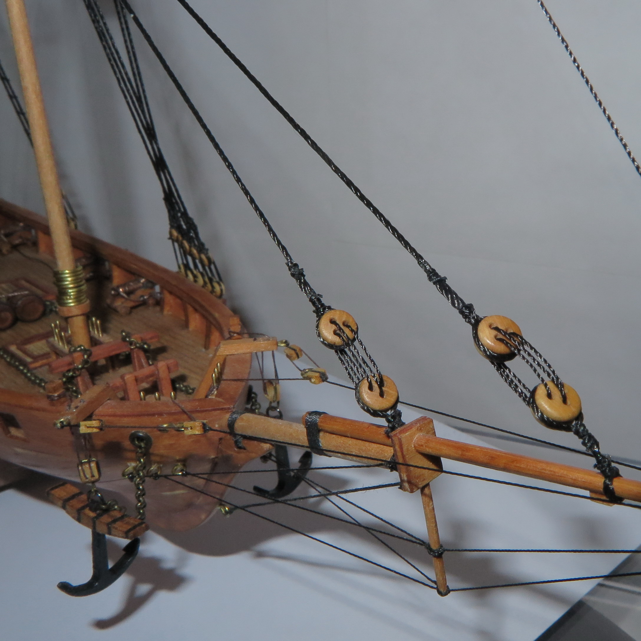

Занялся подготовкой к установке якорей. Сделал кат-блоки (на фото). Сейчас делаю оконечники топтимберсов, чтобы к ним привязывать канат.

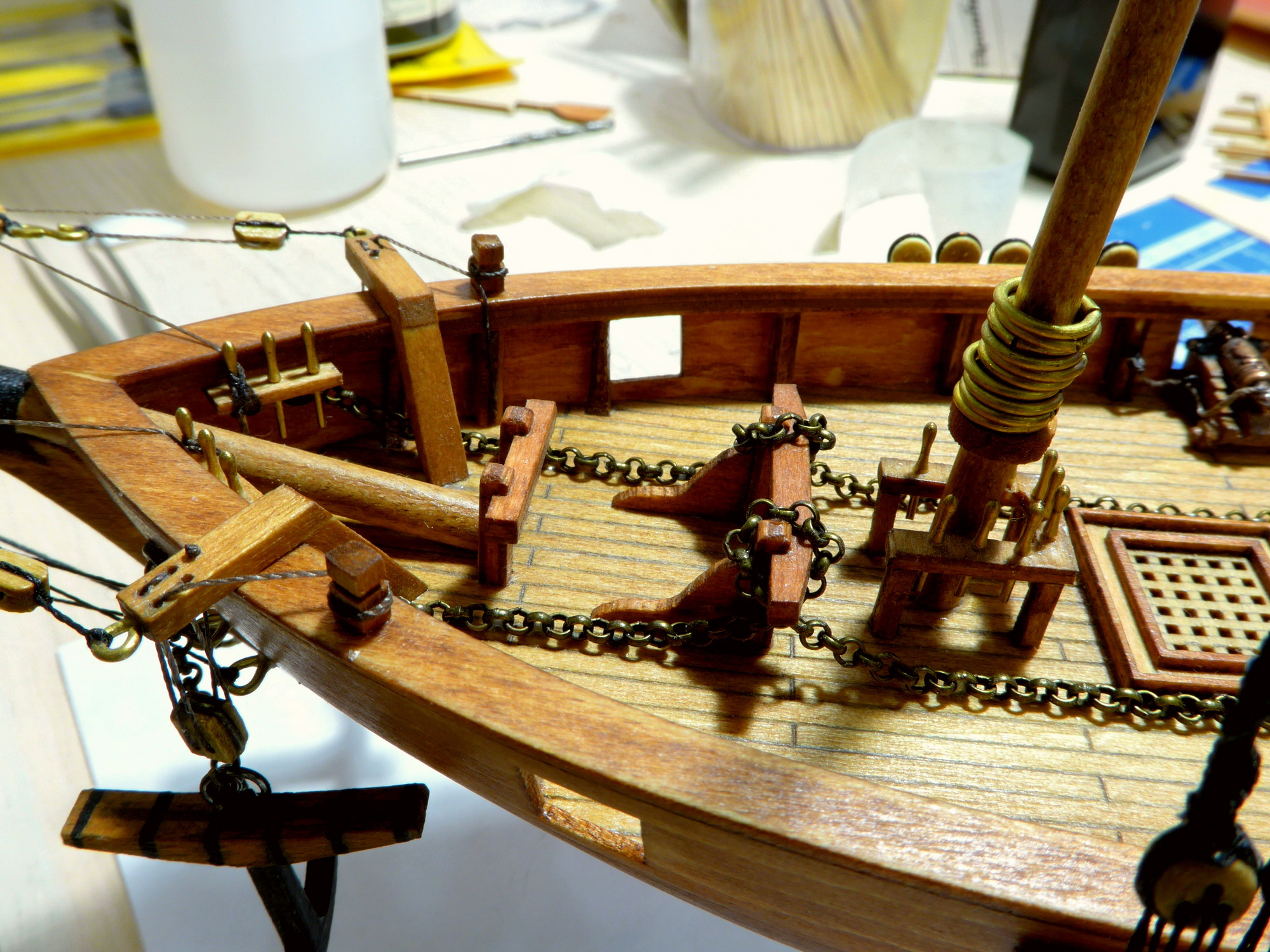

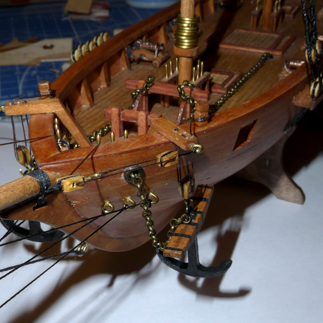

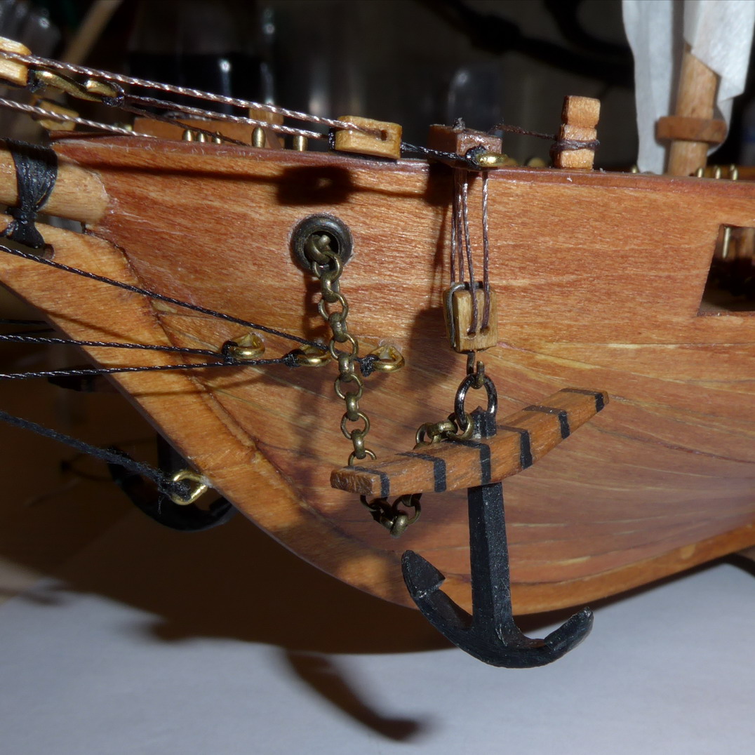

Якори установлены. Знаю, что фотографии похожи, но они все такие классные! Не знал, какую выбрать

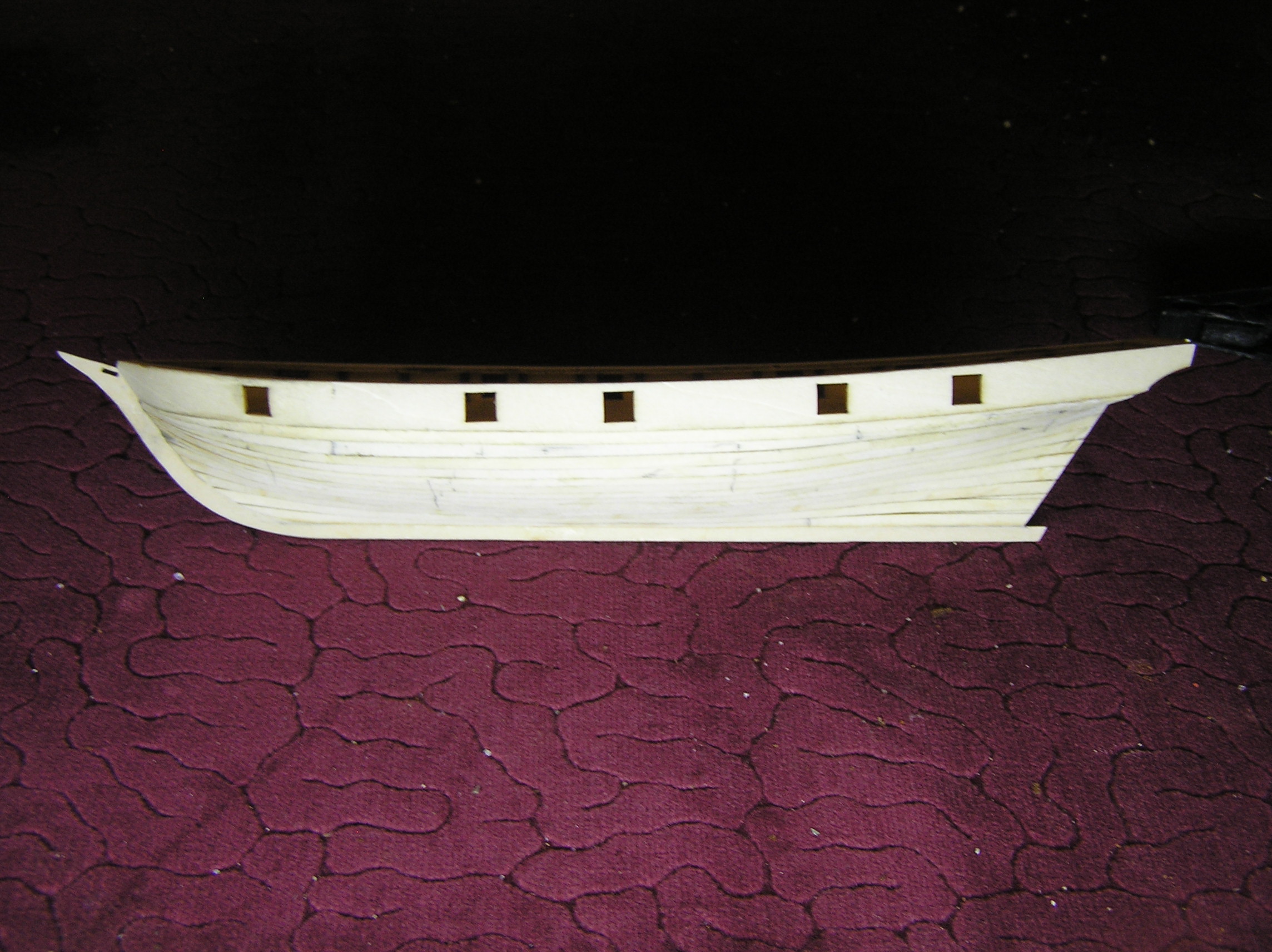

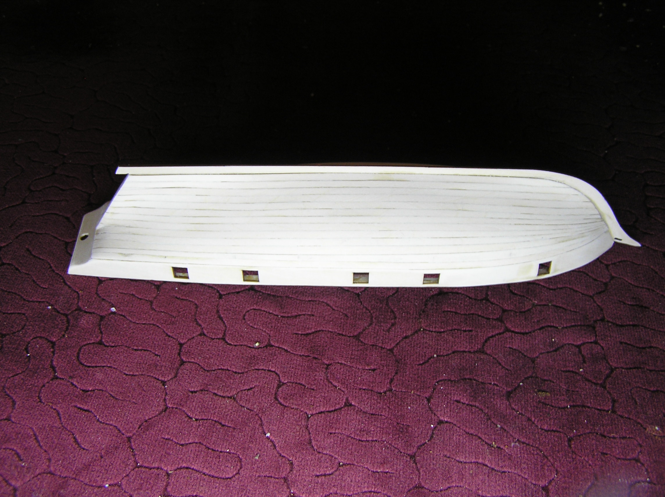

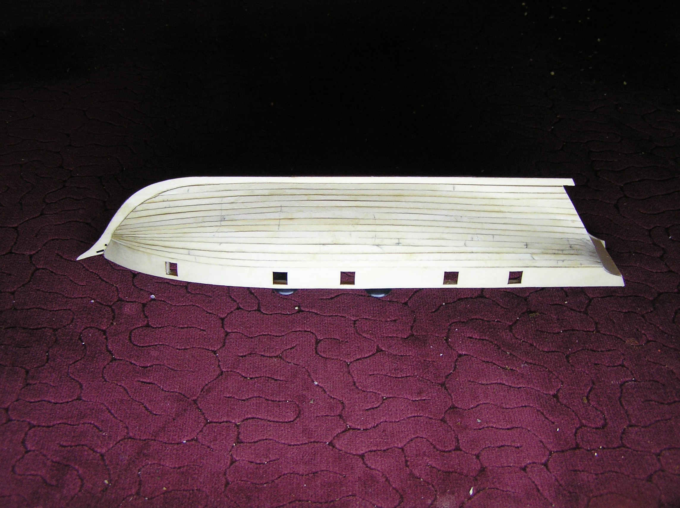

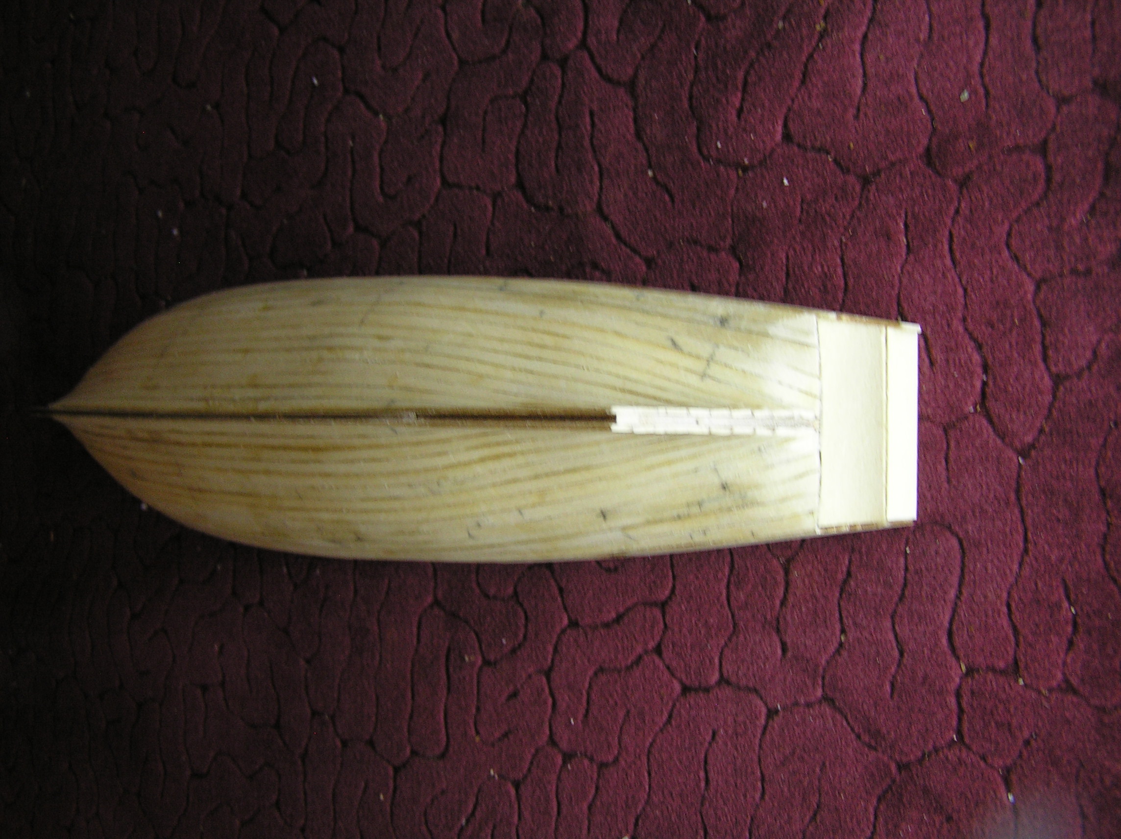

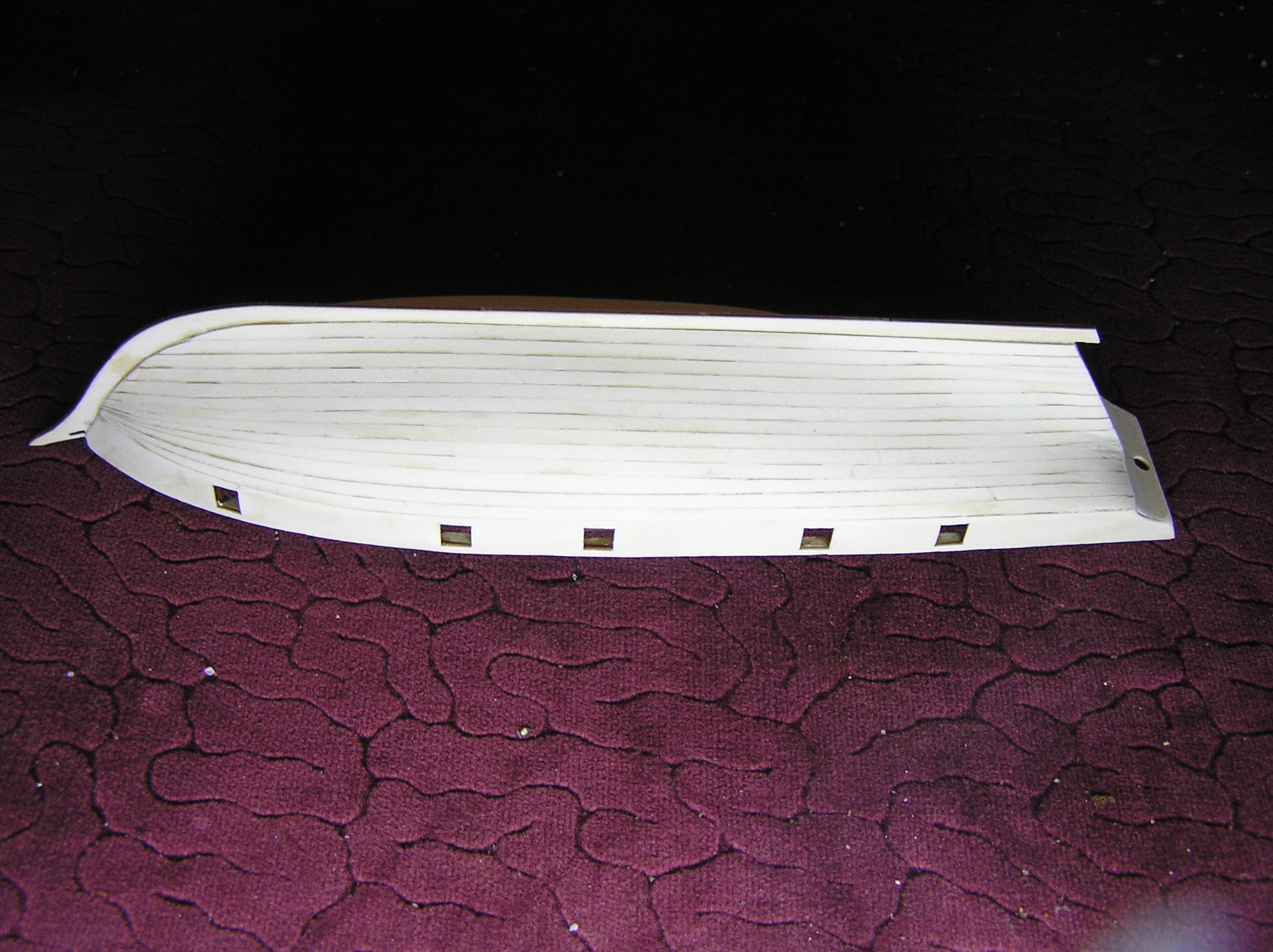

Да ничего,- нормально рейки на ребро загибаются:Noobsaibot писал(а):Вот и я про то рейки были плохиеКАРЛСОН писал(а):Обводы хорошие, это Вы зря. Рейки надо было мочить и гнуть. а в носу зауживать. Поскольку это похоже на корпус балтиморской шхуны то там без разметки и хотя бы двух геолиний не обойтисьи если ложить их от фальш борта либо гнуть на ребро что не хорошо. Либо утыкались торцом в фальшборт, что тоже не хорошо. Я пытался согласно схеме выше приведеной. Заузить две реки и потом вывести в одну. Но проблема то что эта доп рейка в носу опять утыкалась в фальшборт. Потому и закончил по как попало с заужениями на 0 и утыканием в фальшборт( место где должен быть бархоут),
А вот второй слой лег лучше. Но один фиг в бархоут упирается.

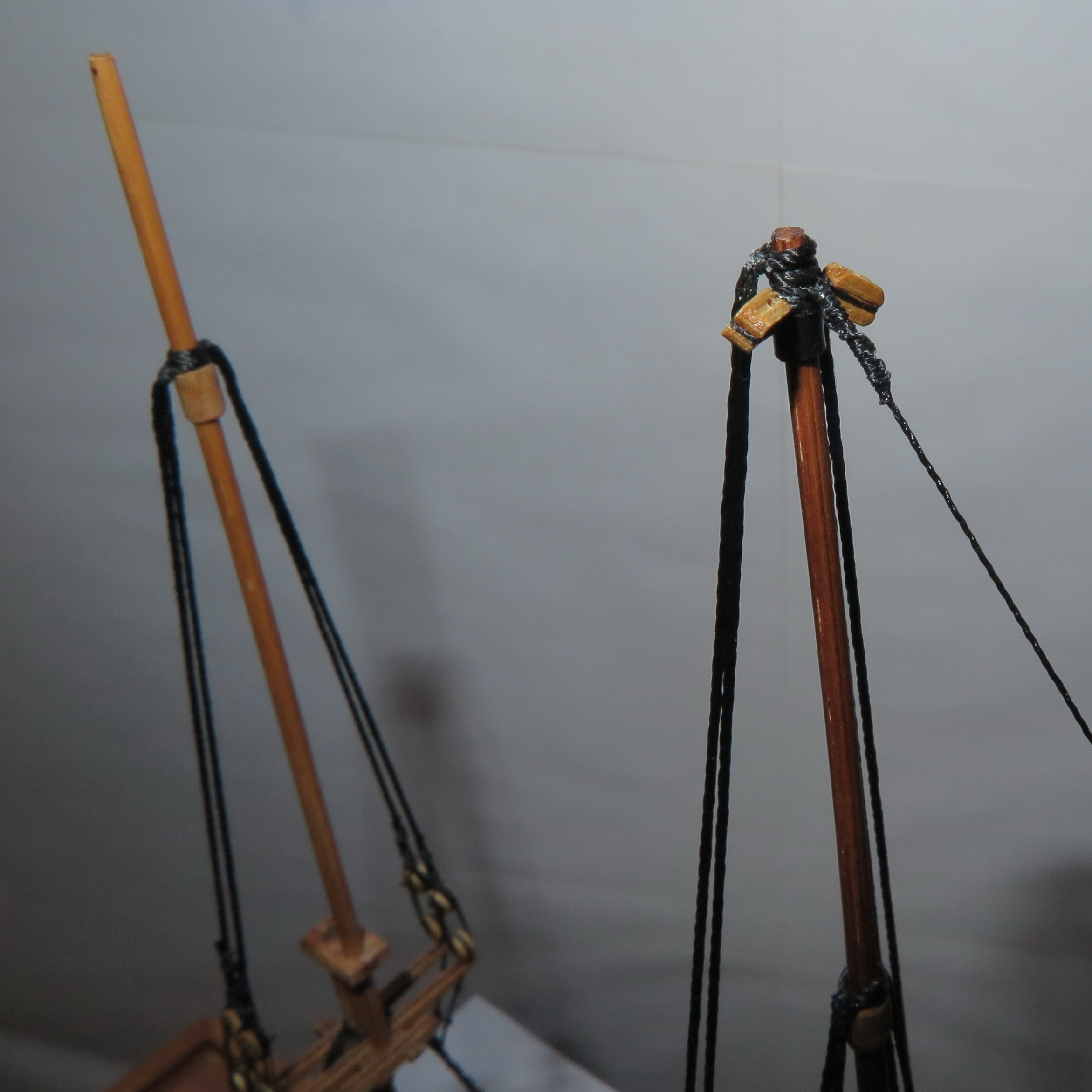

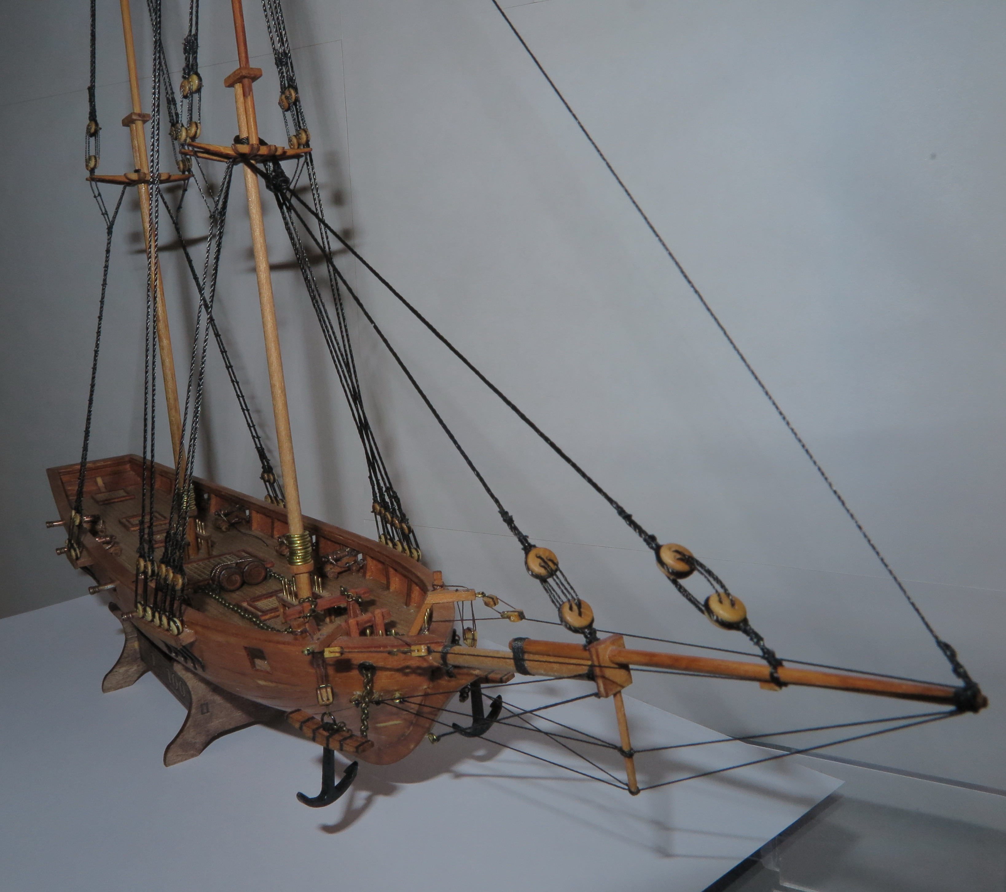

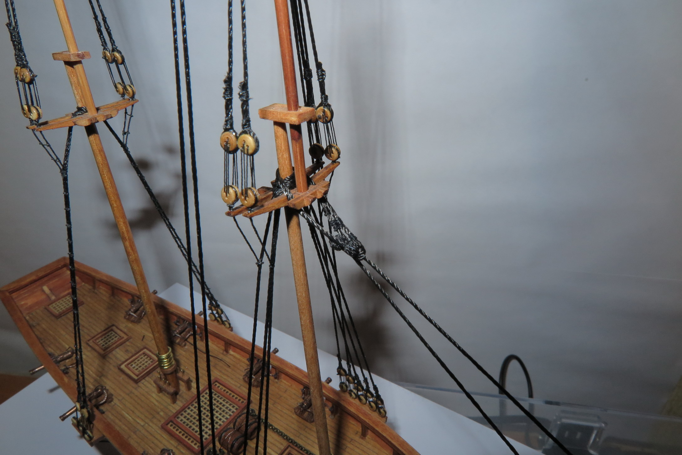

Уже так надоело все это делать и так надоел какашник на столе, что поставил задачу завершить все до своего дня рождения, до которого всего полтора месяца!
Из узлов мне лично особенно нравятся штаги и мусинги на первой и второй фотографиях!
