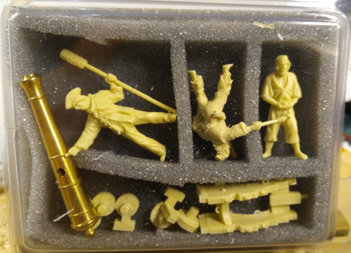

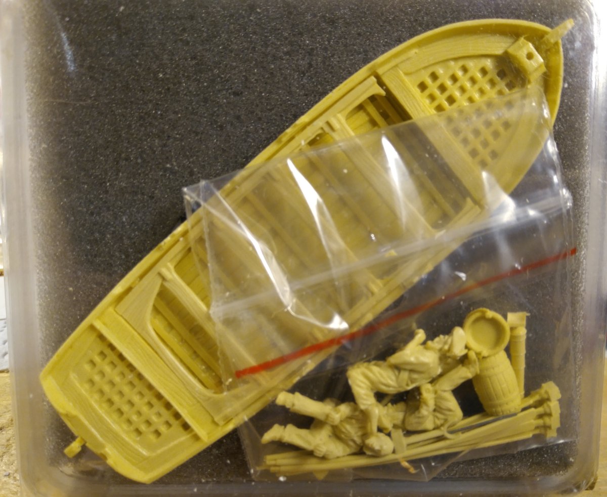

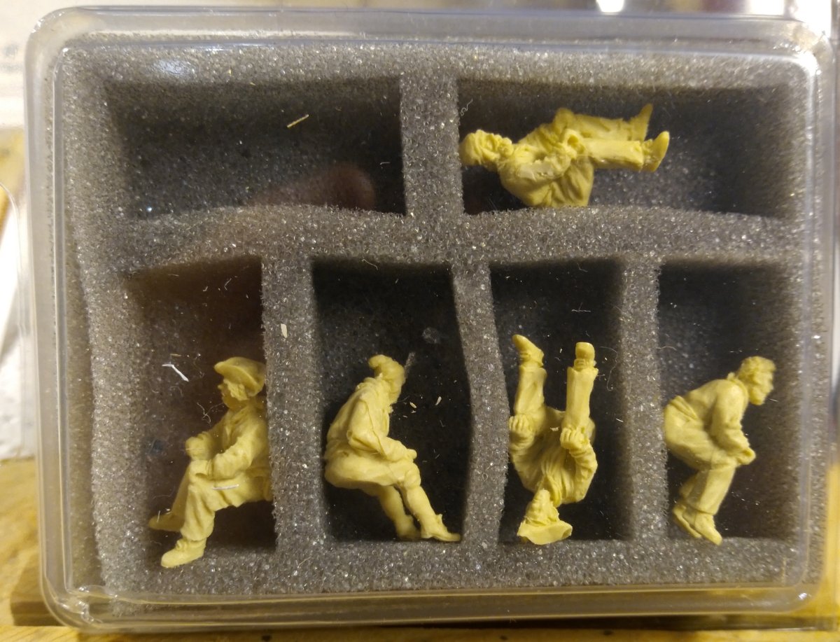

Спасибо!
Фото фигурок сделаю - я только коротко успел заглянуть в коробку, почтальон поймал меня в момент, когда я уже уходил на работу. Но фигурки Германии и Хекера практически всегда безупречны - уже на нескольких выставках мой стенд оказывался по соседству со стендом Михаэля, и я рассматривал многие его фигурки. Макса Хекера я тоже хорошо знаю по выставкам, да и живет он рядом с Мюнхеном.

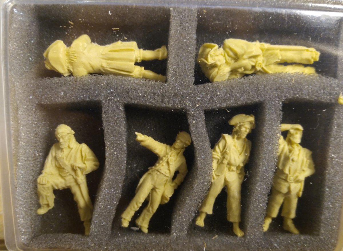

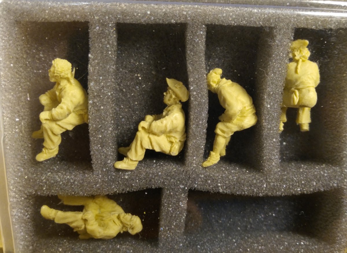

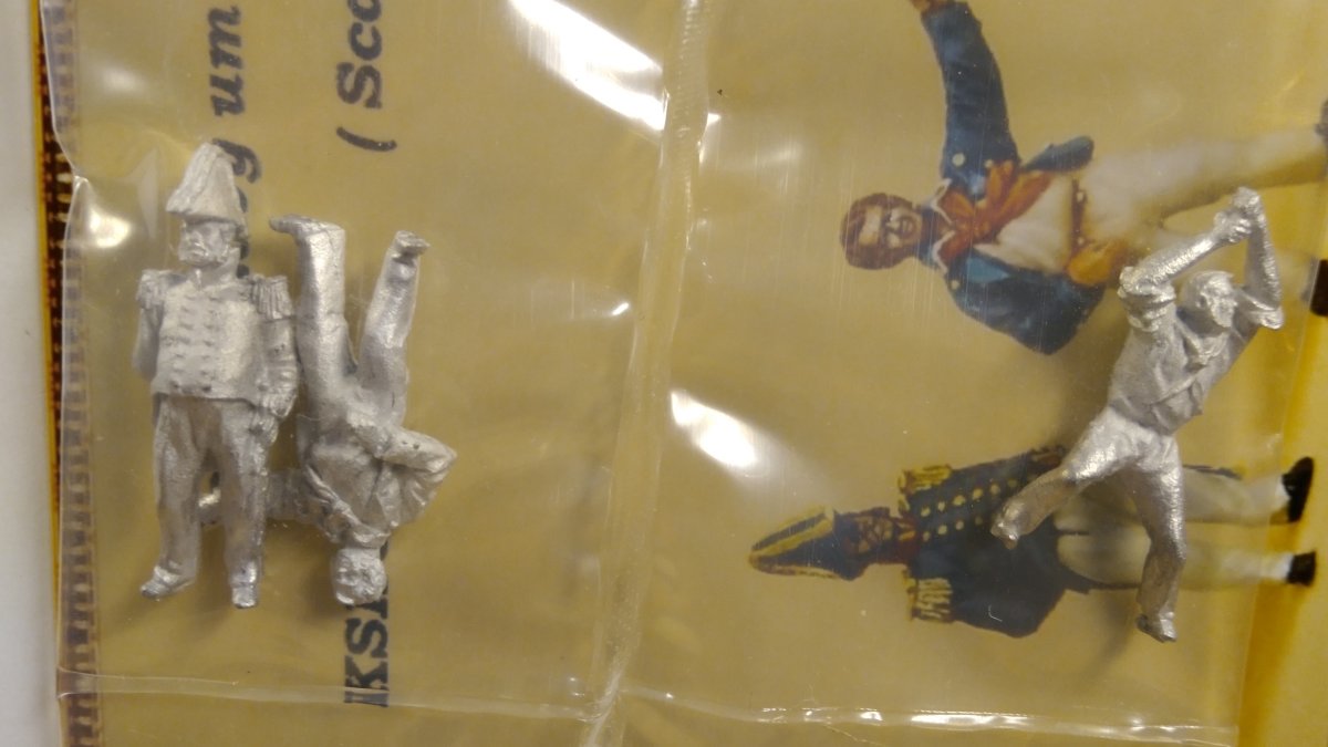

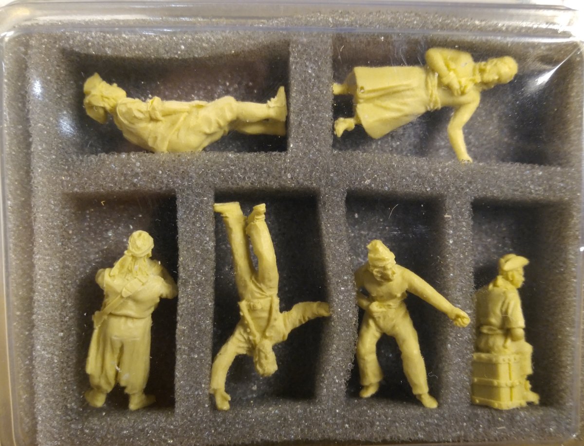

Как и ожидал, фигурки и от Германии и от Хекера - класс. Каждая фигура - личность. Выразительные, детальные лица разных типажей, с усами, бородами, толстые и тонкие, разными прическами. Фигуры у людей тоже разные, например у канонира двойной подбородок и явное пивное брюшко. В отличие от многих других фирм, где все фигуры одинаково атлетически сложены, и имеют стандартные 1-2 лица. Качество литья тоже отменное.

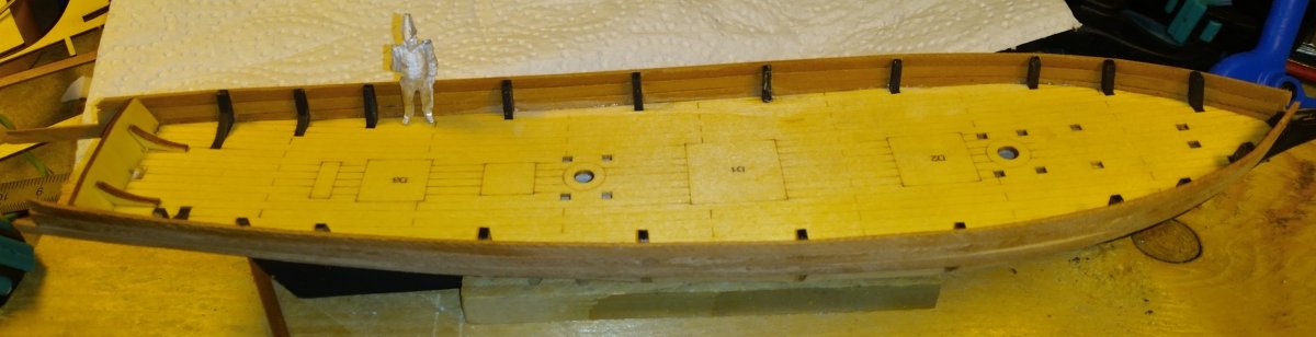

Вопрос - как лучше класть палубу со врезом в ватервейс? Раньше с ватервейсом не мучился, делал накладной, или нарезан лазером в наборе был. А тут вот думаю как сделать лучше...
В любом случае, разметить палубу на тонкой бумаге, так как я ее отсканил, то коротко обвести в Кореле. Нарисовать на ней правильную раскладку. Распечатать, где надо подогнать.
В этом масштабе, лучше рейки 0,5х2 или 0,5х3? Или лучше толщину 1мм взять? А дальше начинается главный вопрос - как делать ватервейс? Одна идея взять шпон, наклеить с изнанки лист бумаги с рисунком и прикатать его утюгом, чтобы не рассыпался шпон (а если рейки 1мм, то два слоя шпона накатать). Далее проксоновский лобзик и надфили. Вариант 2 - гнуть с утюгом из реек, выпилив заранее шаблон из фанеры....
Потом, где собирать? Думал о двух вариантах - один - на листе бумаги по разметке, а потом вместе с листом - на фанерную палубу. Вариант два - подгонять на листе насухо, а потом выклеивать уже на фанерке...
В плане цвета палубы - есть клен, есть груша, есть таньганика. Что бы вы взяли?

Попробую гнуть.. У кленовых реек 0.5 есть плюс - они лазером нарезаны, и там никакой возни с бумагой не надо... Надо будет пробник сделать.
Раскладку сейчас порисую.

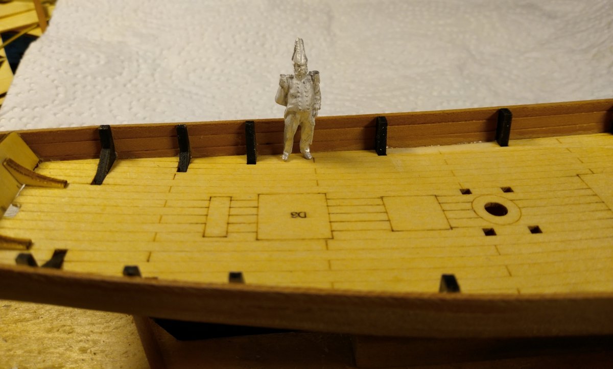

Поставил на палубу капитана. Низковато? Может добавить еще одну планку?
