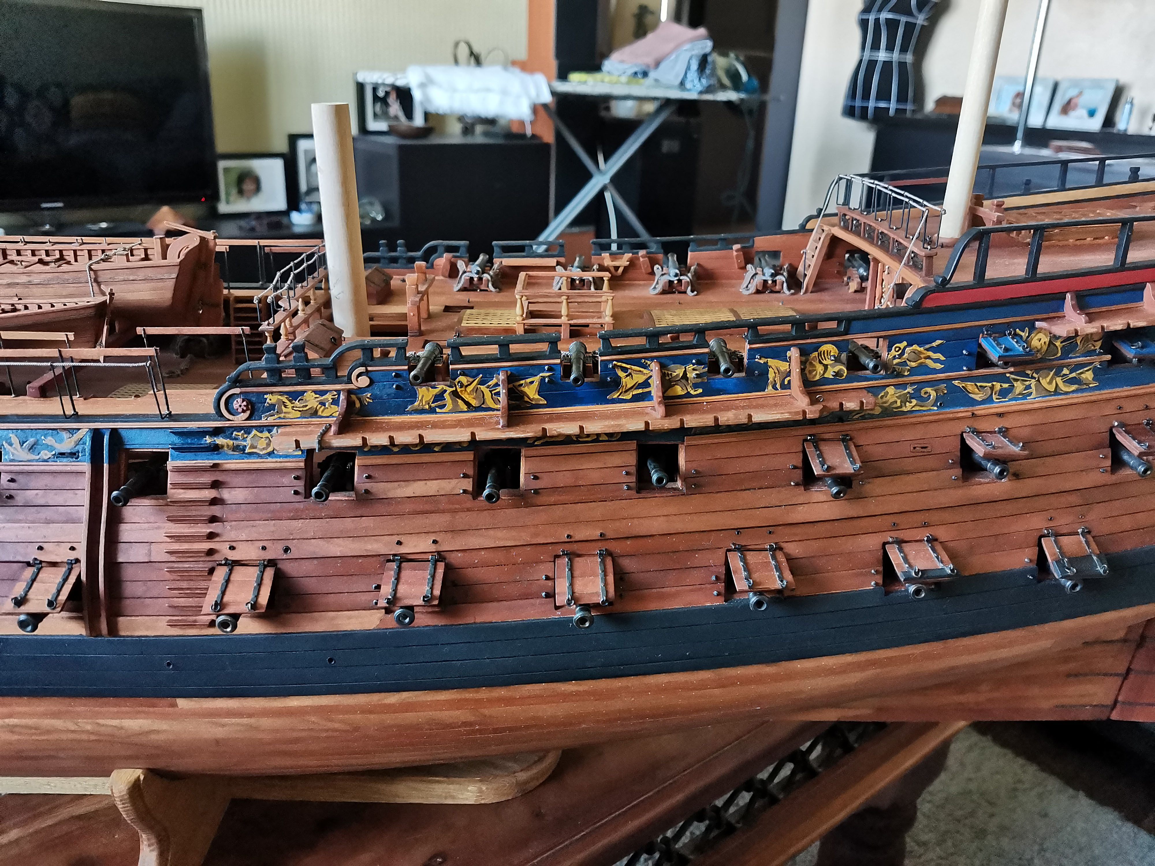

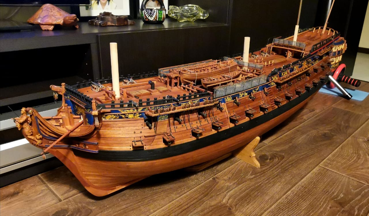

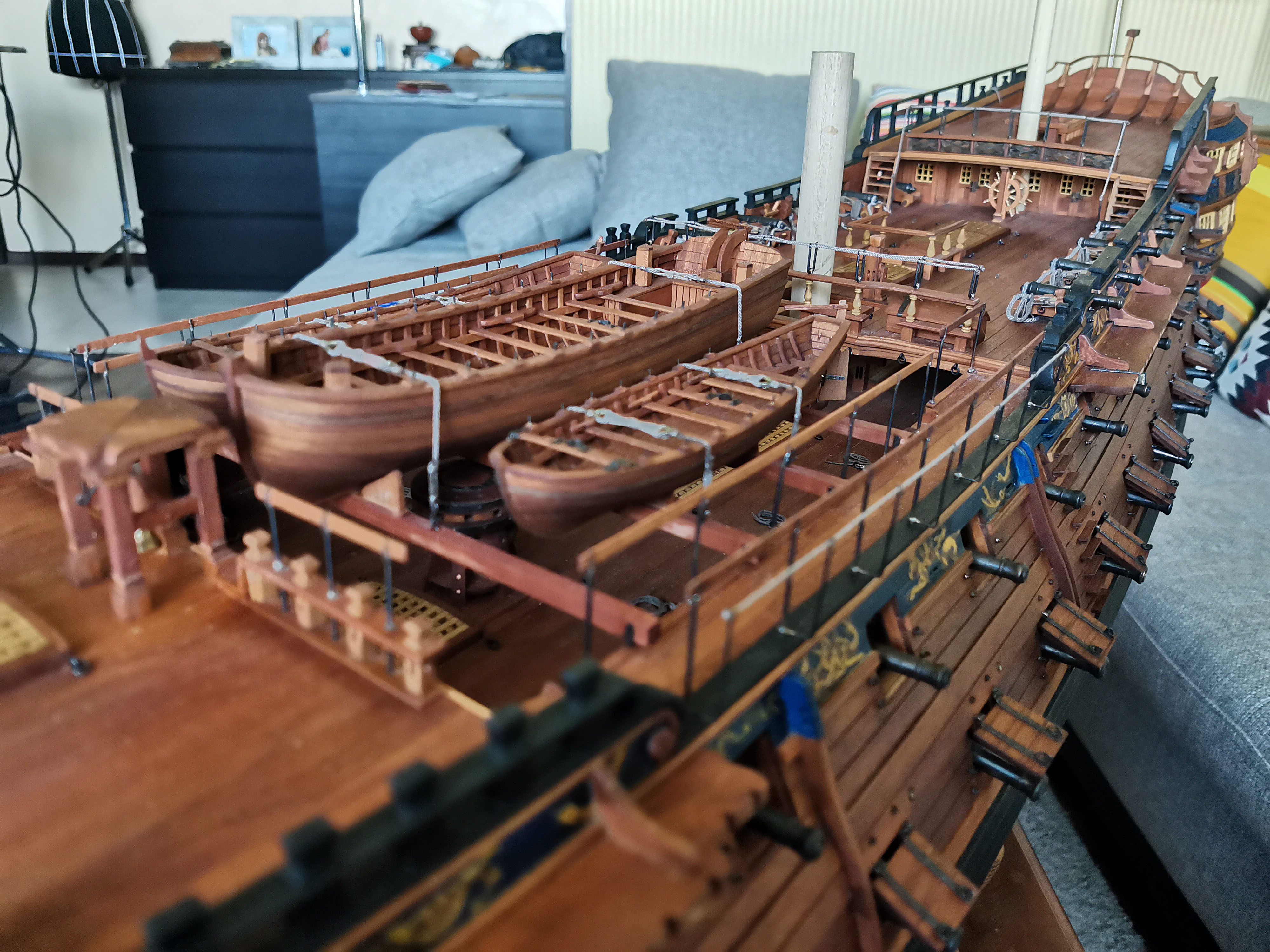

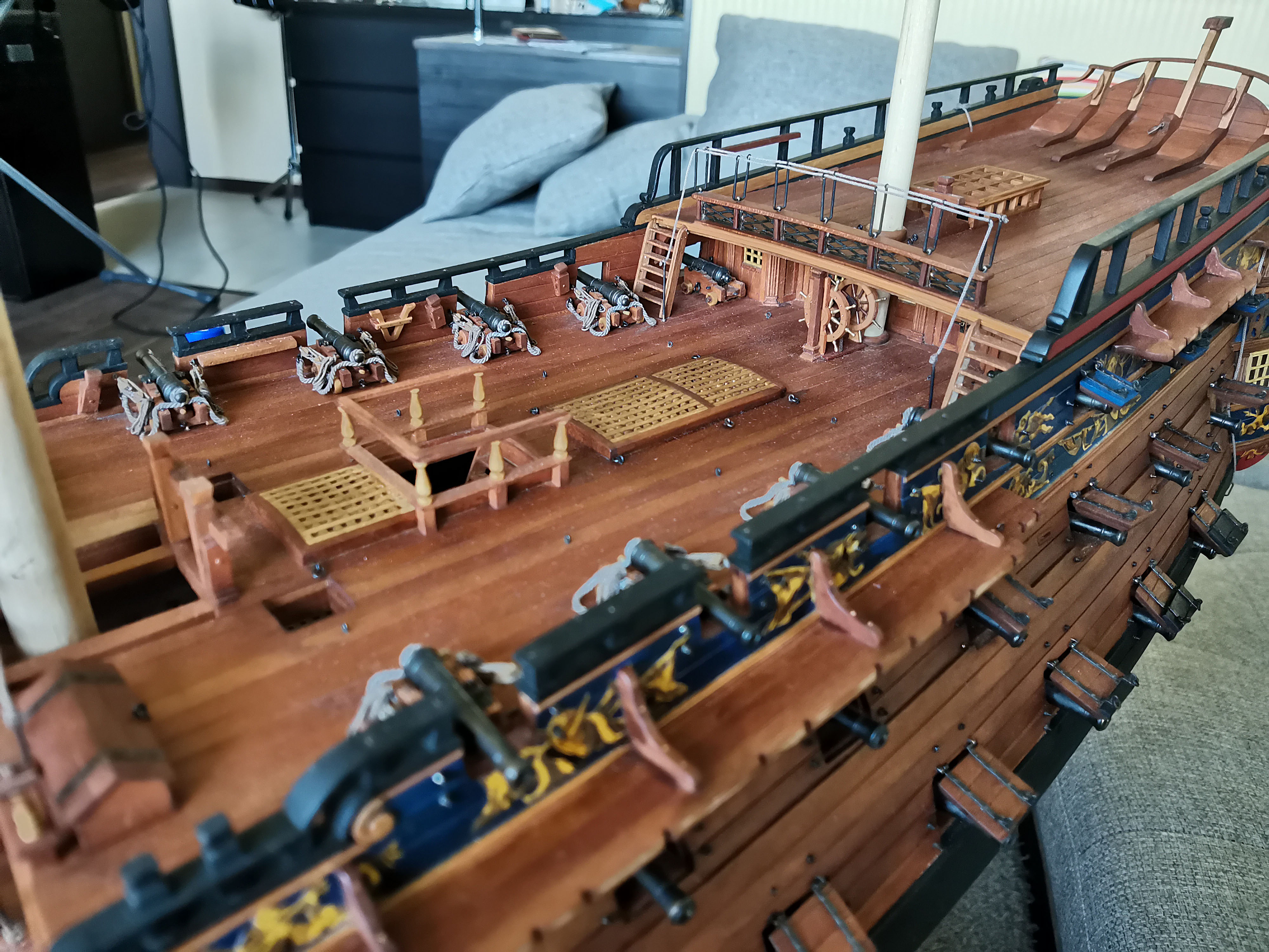

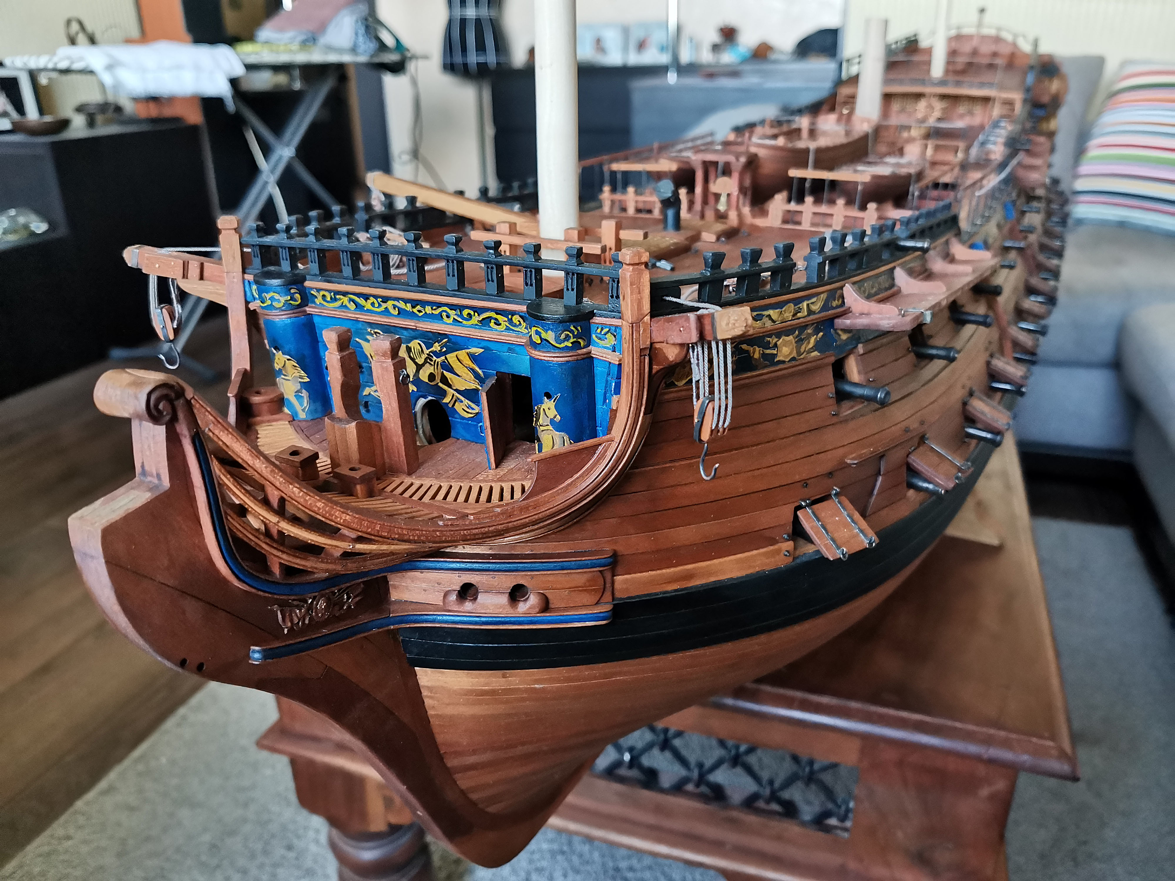

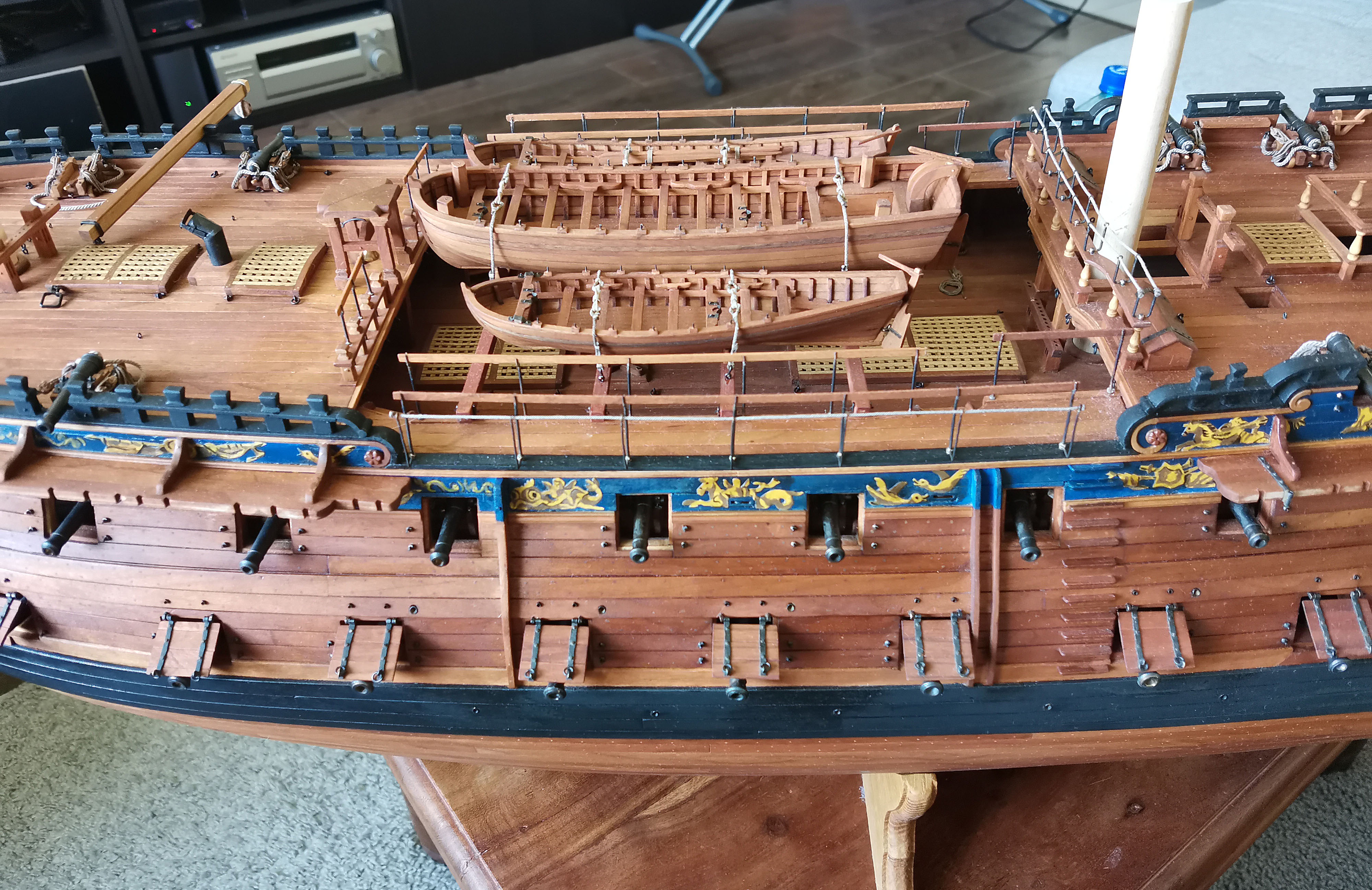

Сделал держатели балки для подъема якоря.

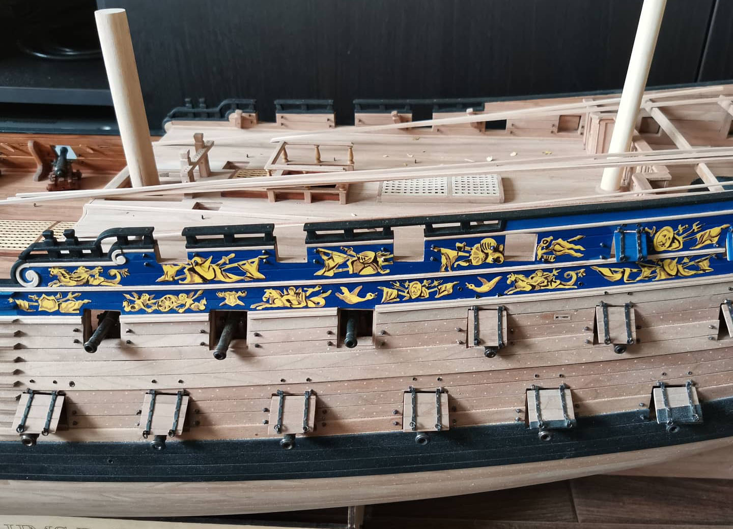

Первая часть рисования закончена. Теперь сверху темнокоричневой краской пройду по всем рисункам - тени нарисую посильней, а то много желтого. Потом кракелюрный лак сверху и битумом под конец.

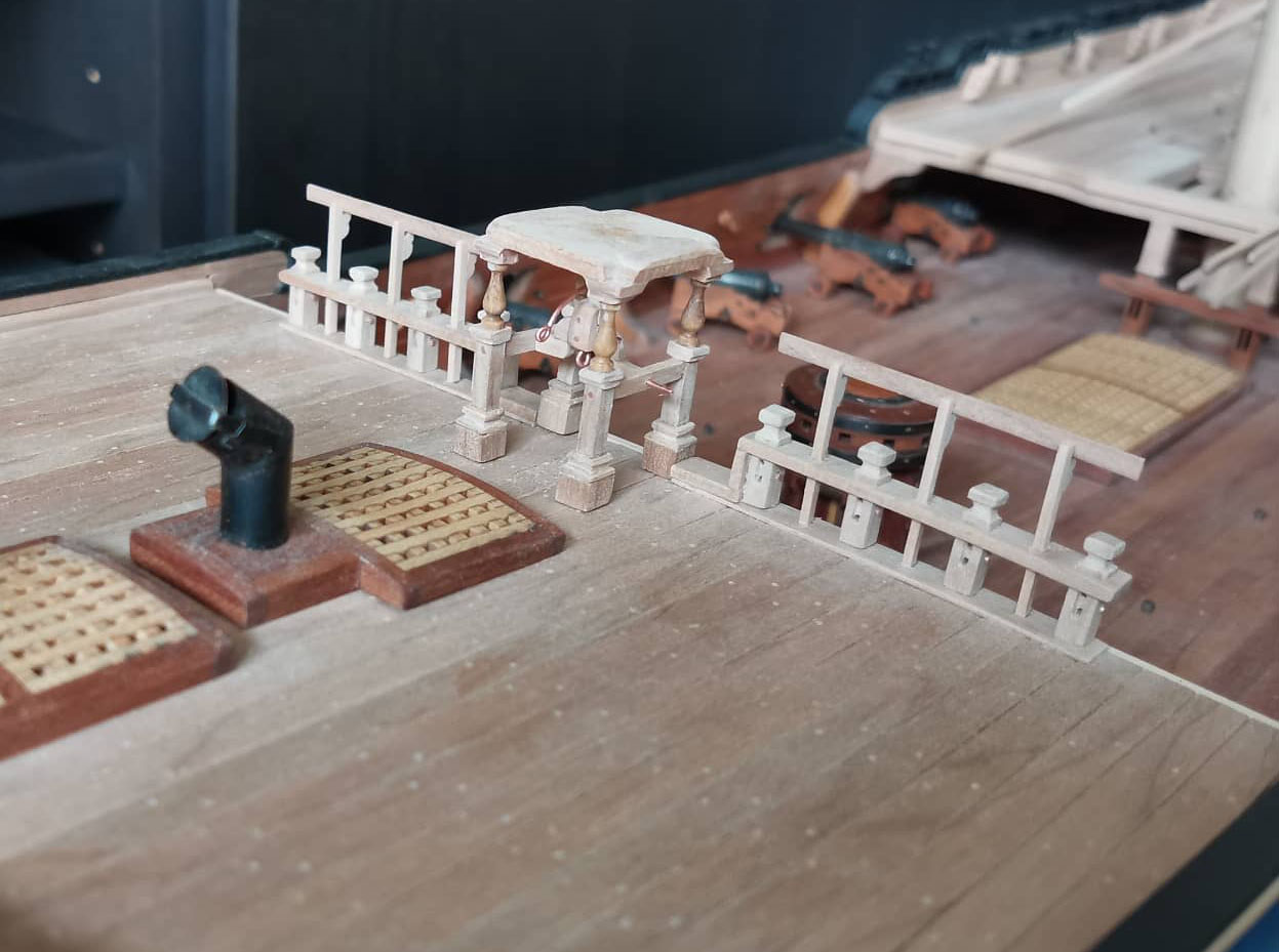

Ну пока отдыхал от рисования, сделал домик для рынды.

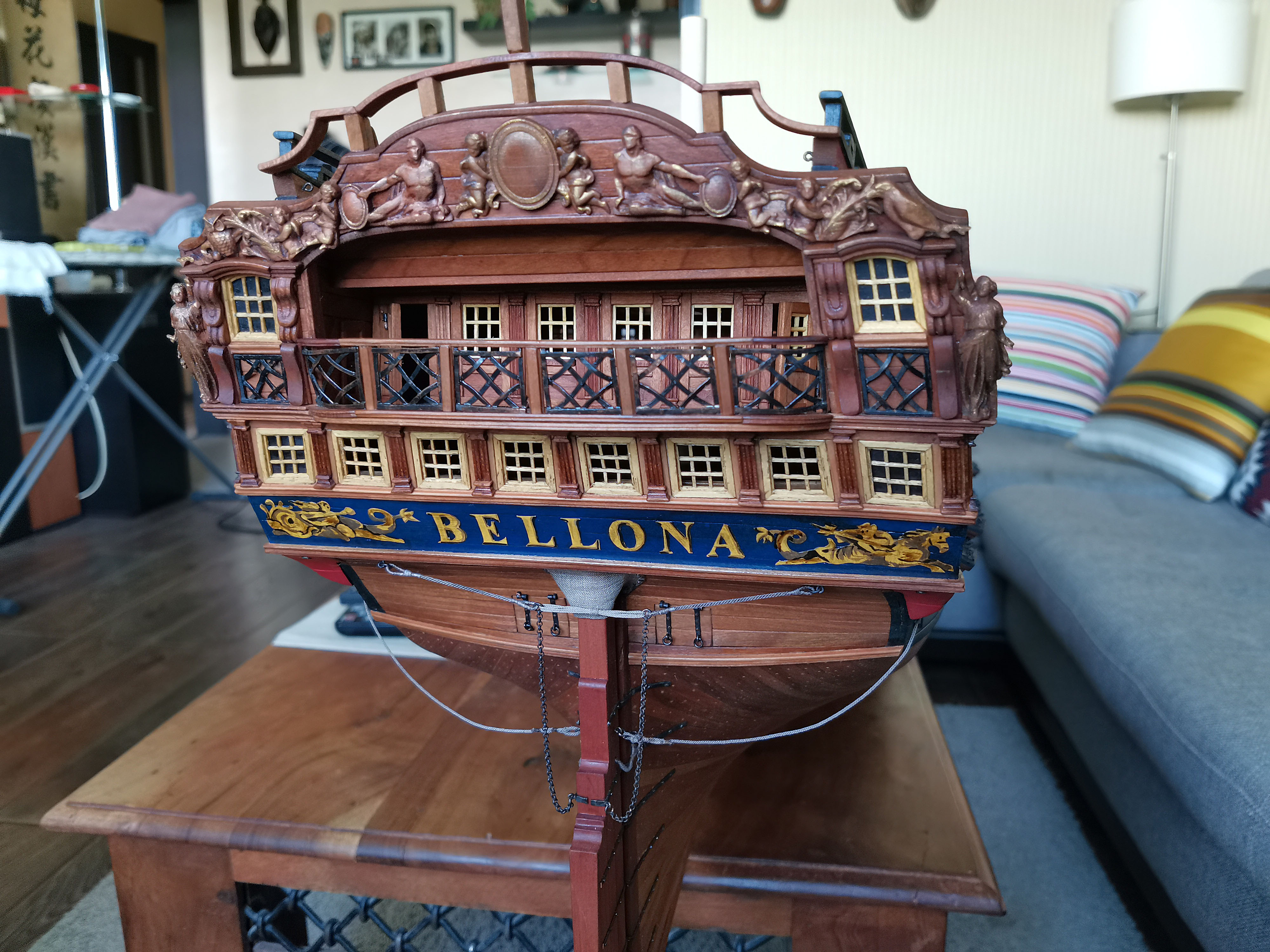

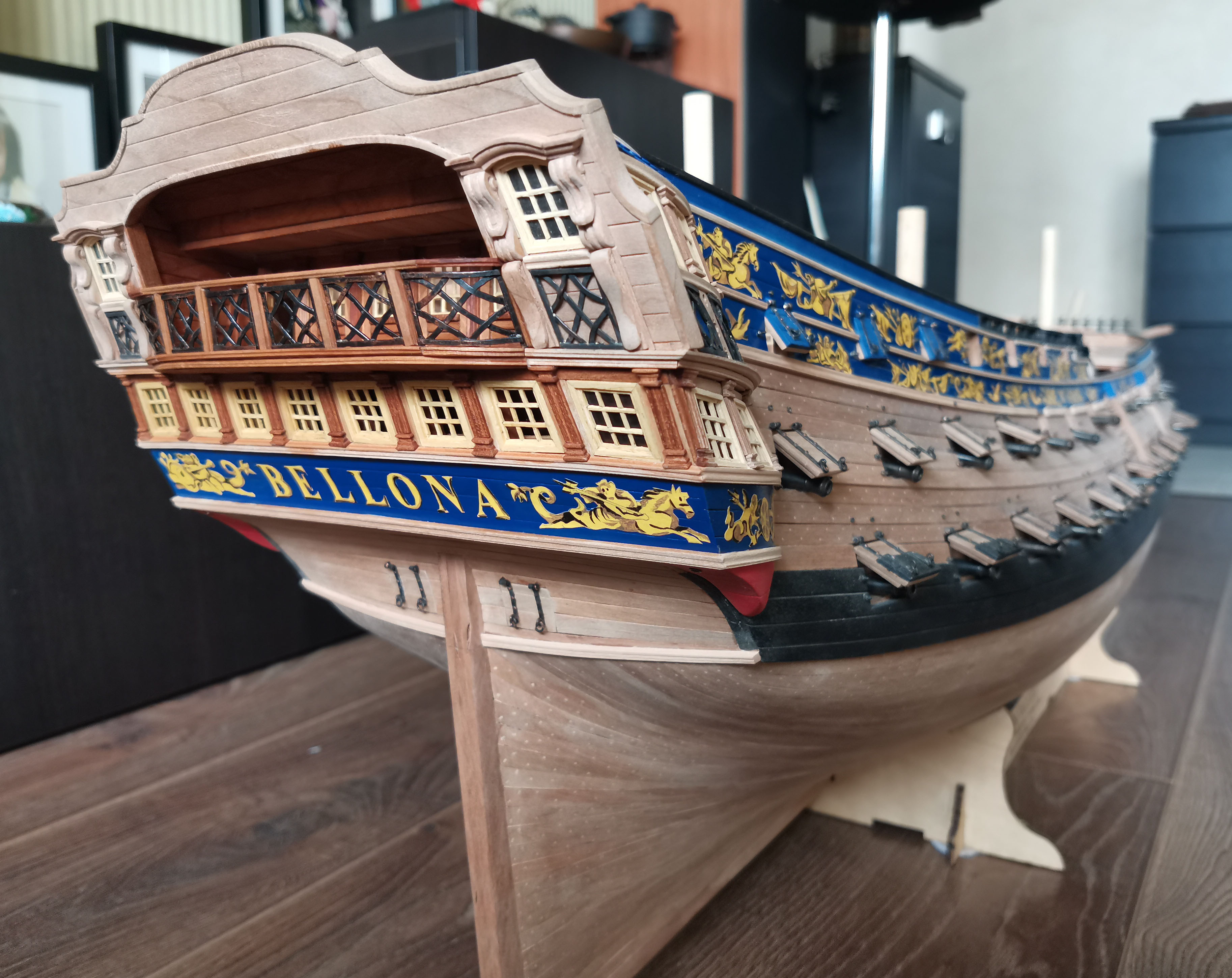

Забыл совсем, застопорилось все с кормовым декором. Пока попытки вырезать теть всяких не привели ни к чему. Уже стал подумывать распечатать на 3д принтере и позолотить и застарить.

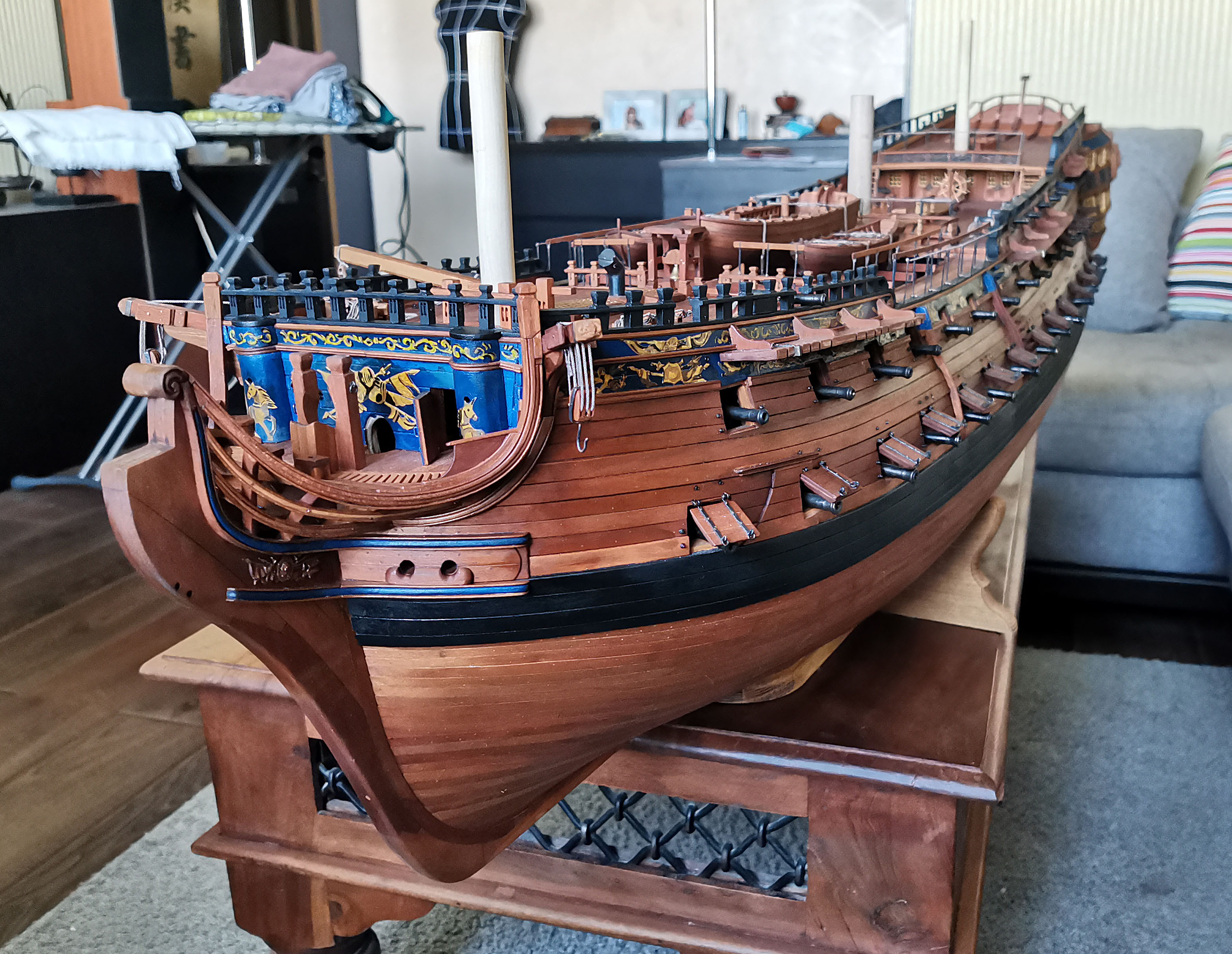

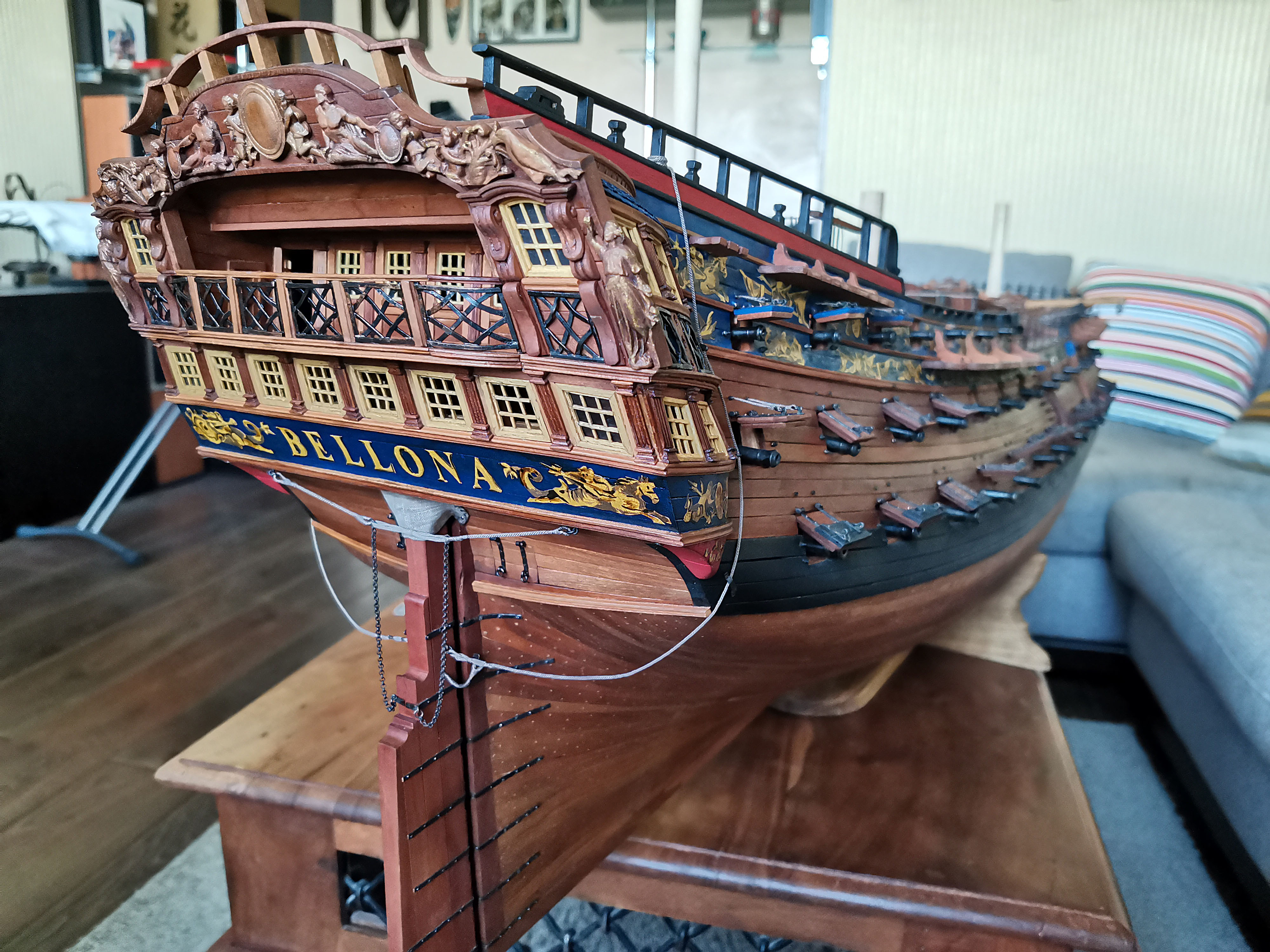

Декор на корму вырезал на недавно купленном на али ЧПУ станке.

Классно! Не поймешь, дерево?
Олег
kariuha
Сообщения: 754
Зарегистрирован: Пн сен 12, 2011 10:50
Откуда: Москва, Зеленоград
Благодарил (а): 17 раз
Поблагодарили: 28 раз
Re: BELLONA
#143 Сообщение kariuha »
Черри покрытое маслом, затем битумный лак с уайтспиритом.

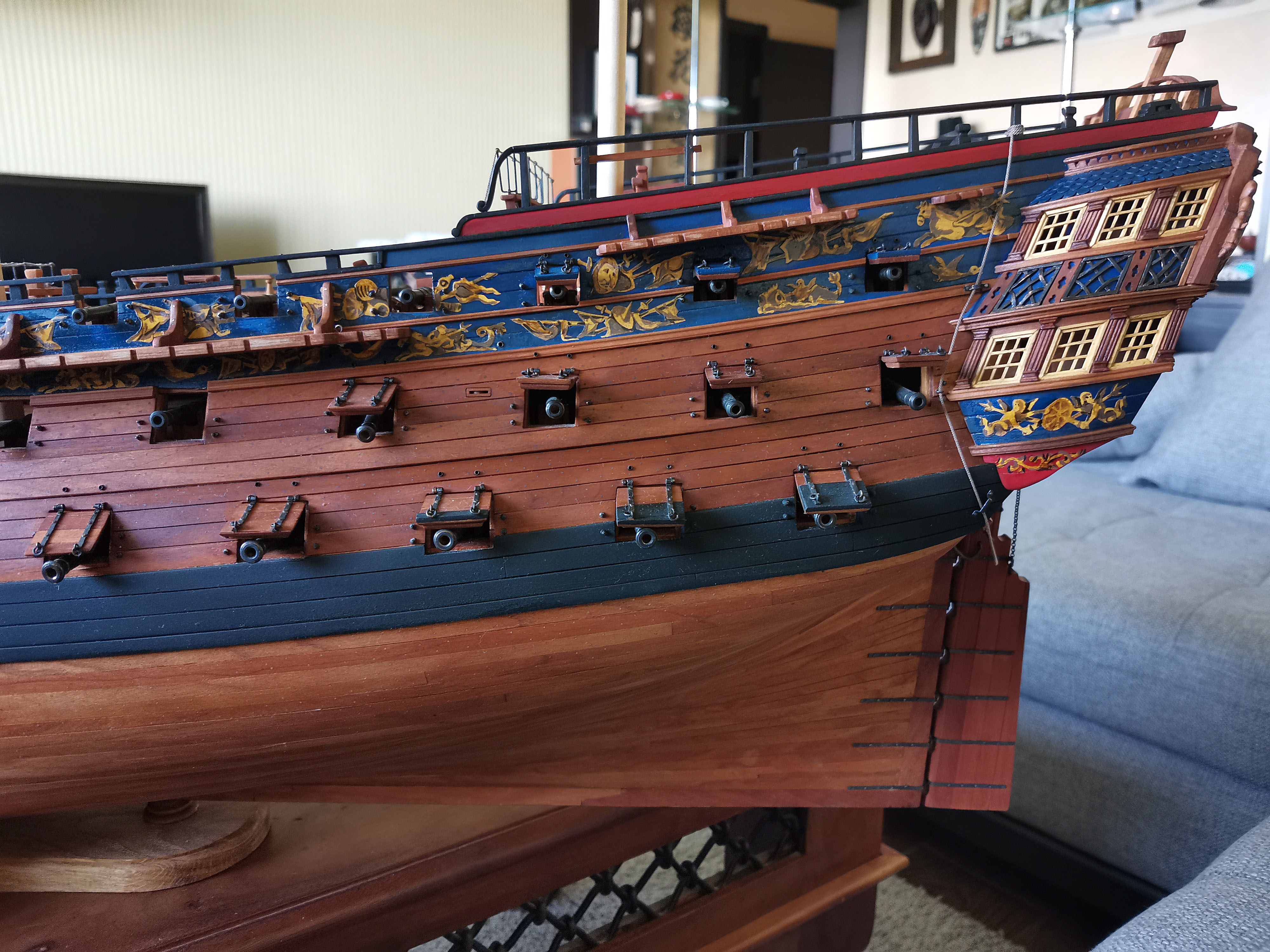

Добрый день. На мой взгляд то ли чертеж плохой, то ли еще что, но весь вид портят окна галереи .Посмотрите модель Доманова- та же ошибка. Много толстого дерева и мало воздуха. Переплеты толстые, рамы толстые. Нет ажурности. Как решетки в тюрьме. Посмотрите модели этого ряда , которые стоят в музеях. Там окна совсем другие и форма другая, они воздушные, легкие и не квадратные. Выражаю свое мнение и вкус. Тем более с ЧПУ можно сделать что угодно.

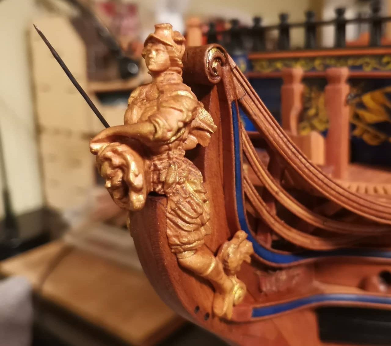

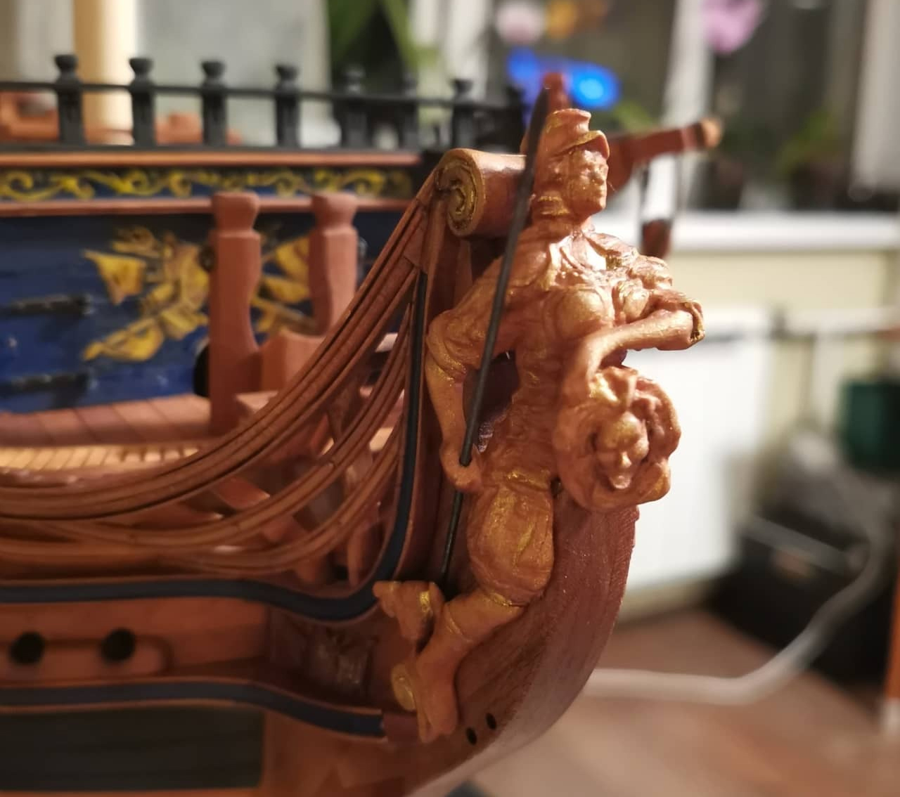

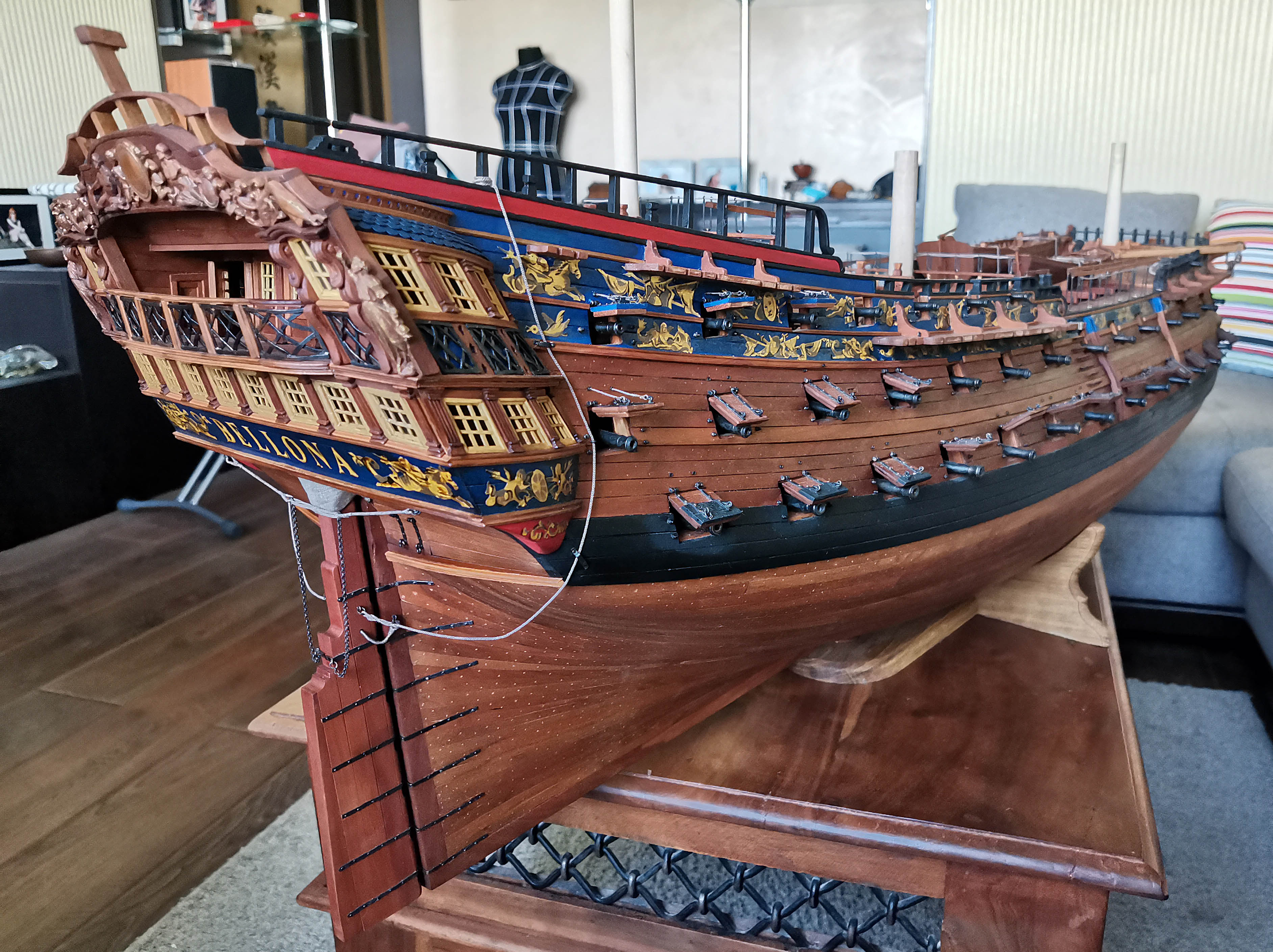

Закончил с носовой фигурой. Заодно освоил станок, на котором ее и выточил. Фигура получилась с третьего раза, хорошо нашел в интернете уроки всяческие. Иначе до сих пор мучался бы.
