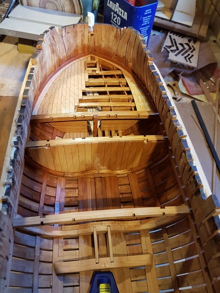

Спасибо Владимир. Если не трудно скинь мне фотографии вышеуказанных табличек. Только, надо еще, наверное, реальные размеры к каждой написать. С программой AutoCAD я раньше не работал, но думаю, что разберусь. Вообщем, мой адрес электронной почты polden21vek@rambler.ru Если тебя не напряжет данная процедура, то буду весьма признателен за помощь. Кстати, не делал ли ты этапы постройки своей Саламандры ? Хотелось бы взглянуть если не возражаешь. Что касается внутренней обшивки, то я ее уже выполнил ( она в основном с одного борта ), дело как раз за установкой помещений первой носовой секции.

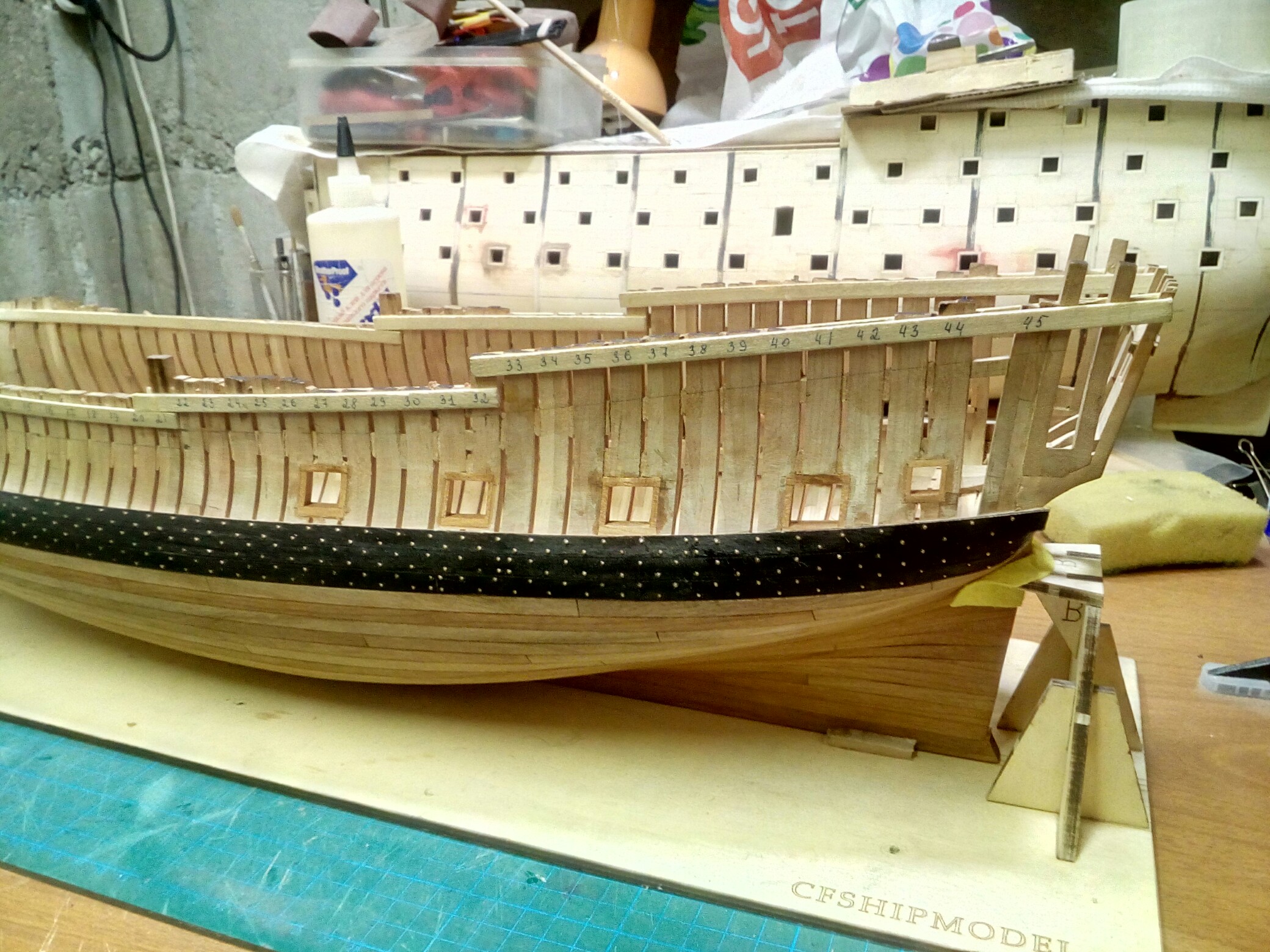

#109 Сообщение Koreets »
Подзаглохла тема...

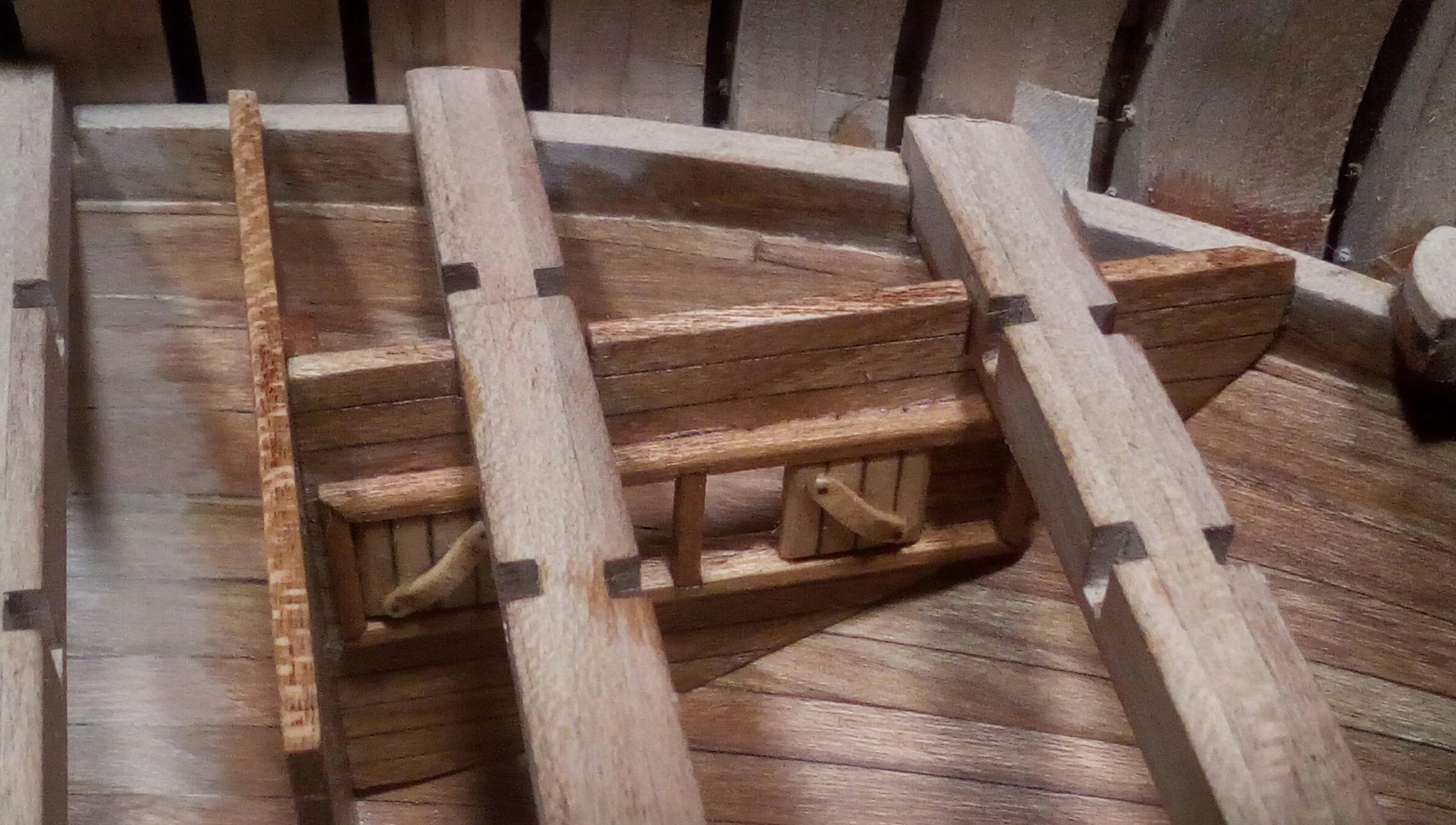

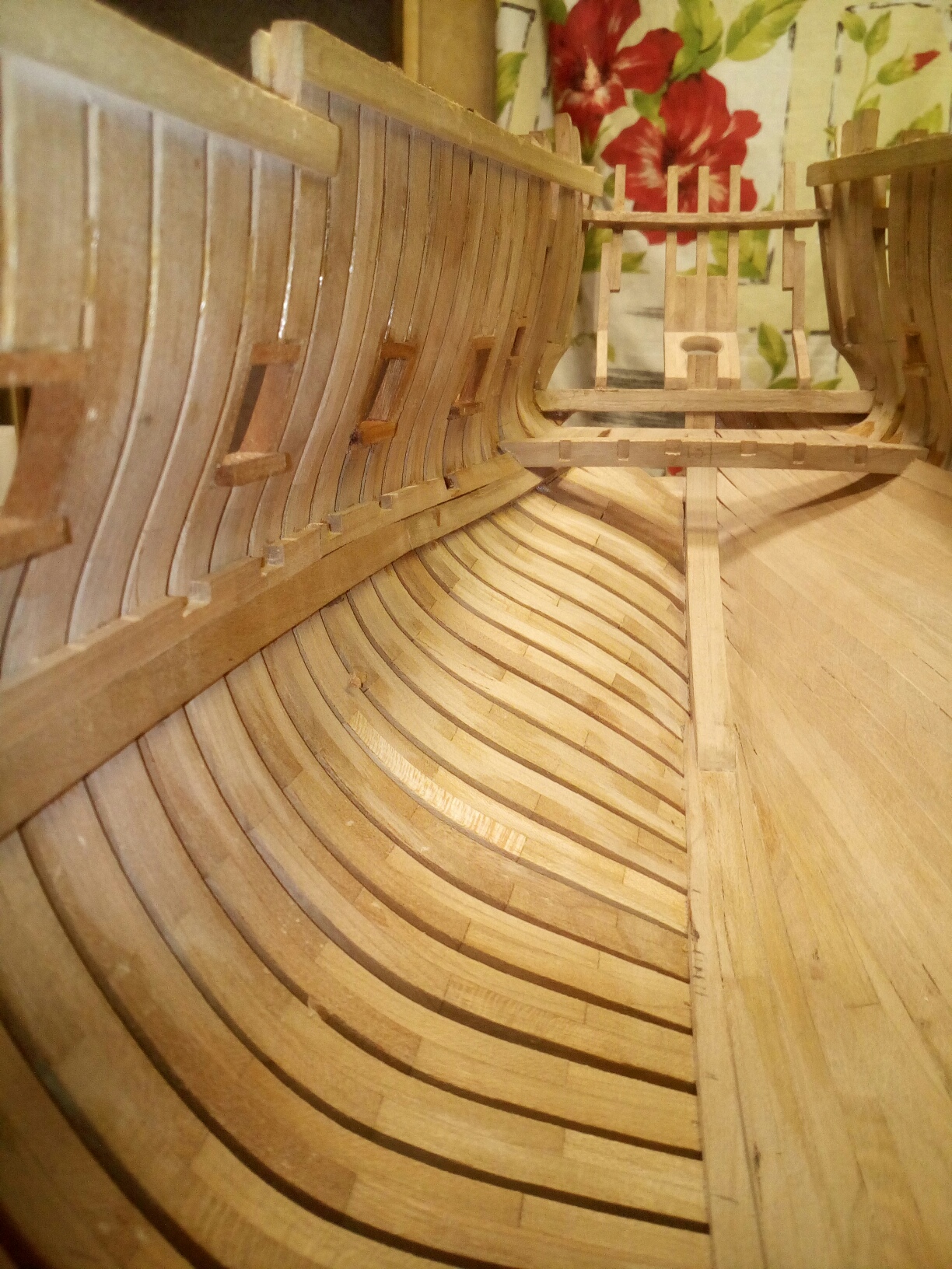

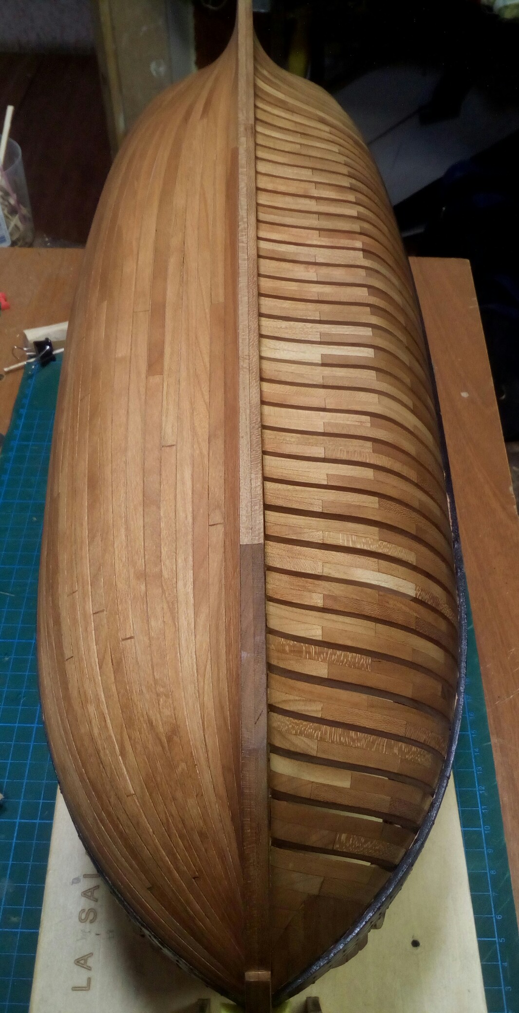

Для легкого оживления - пара картинок текущего состояния моей Саламандры.

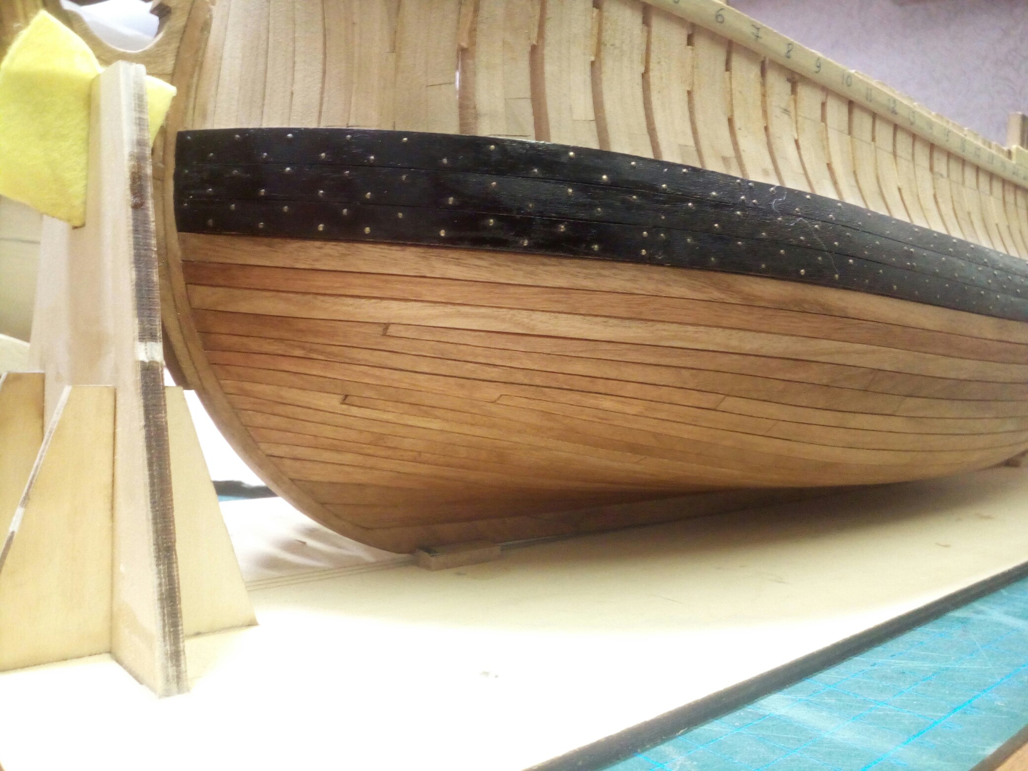

#110 Сообщение danilacot »

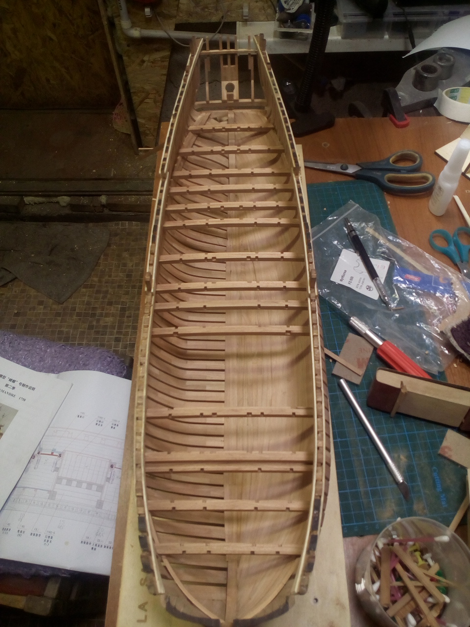

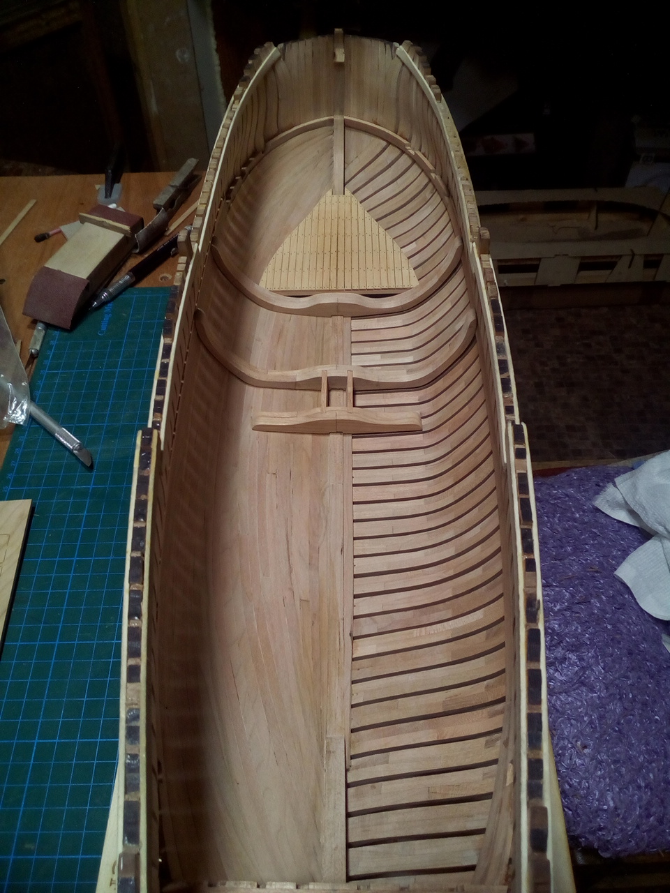

Всем привет с далёкой Камчатки). Итак 4 января я начал делать данный набор, сборку делаю больше полагаясь на фотоотчеты, их слава богу на данный момент предостаточно, вот что пока получается.

#111 Сообщение danilacot »

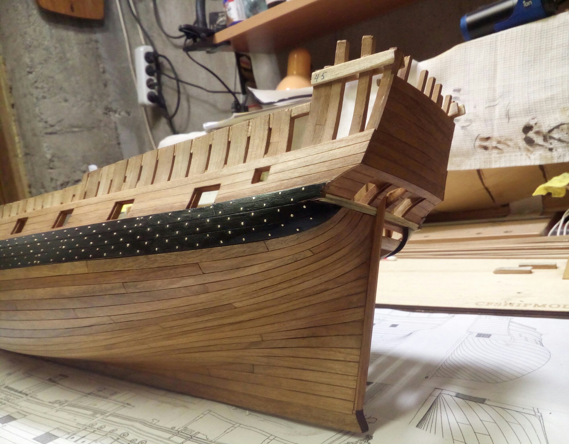

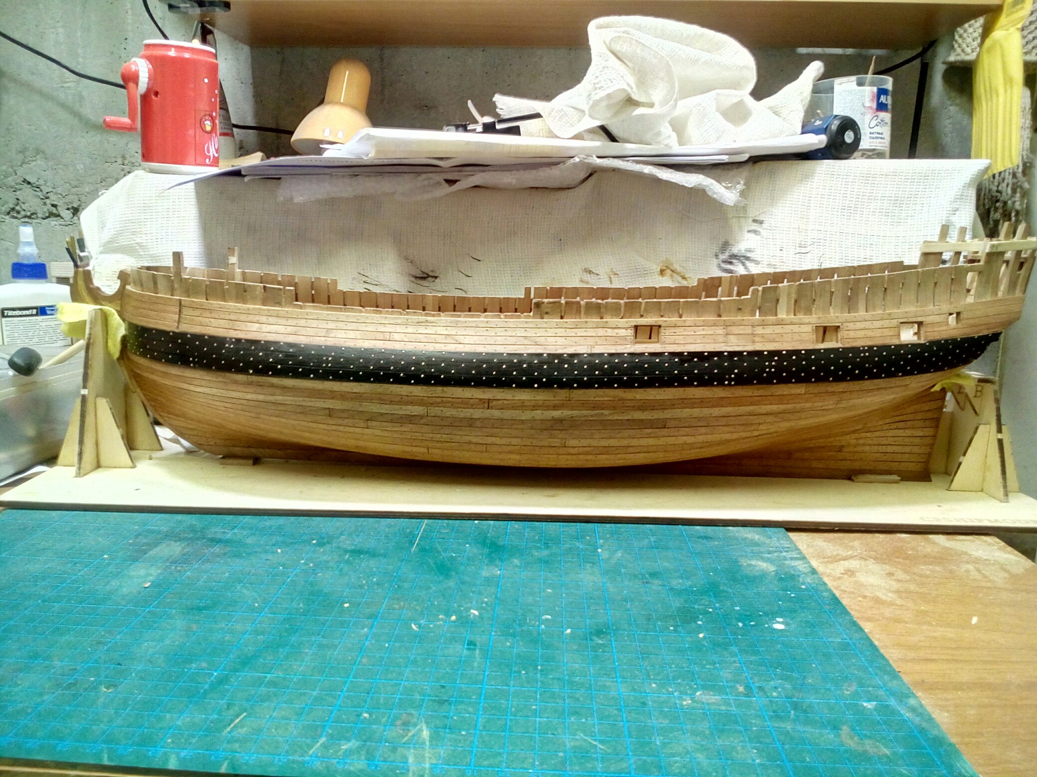

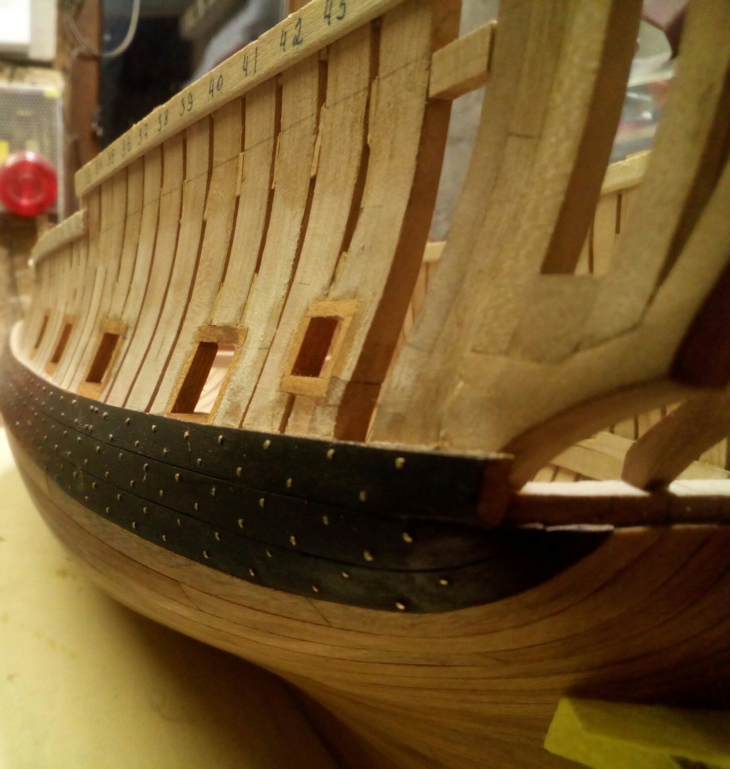

Всем добрый вечер, день, утро.Продолжаю тему своей Саламандры, на днях закончил обшивку левого борта до бархоута, на один пояс сделал меньше.

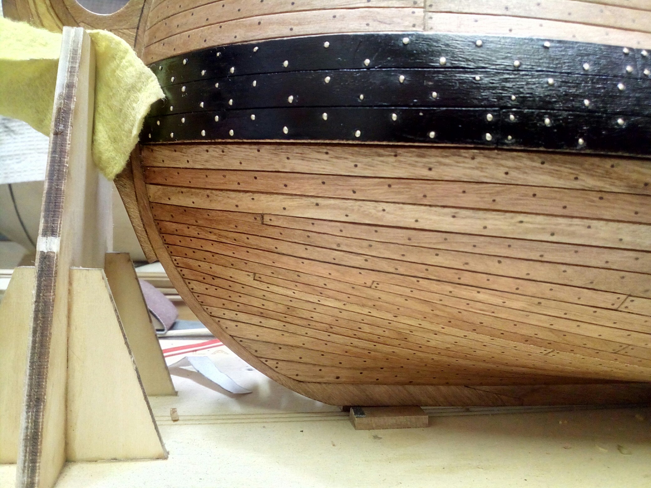

#112 Сообщение danilacot »

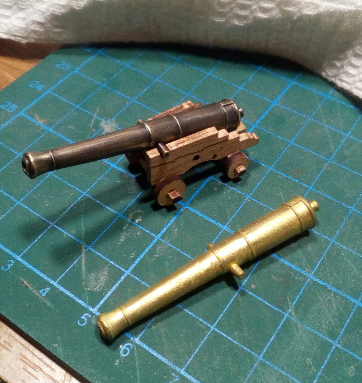

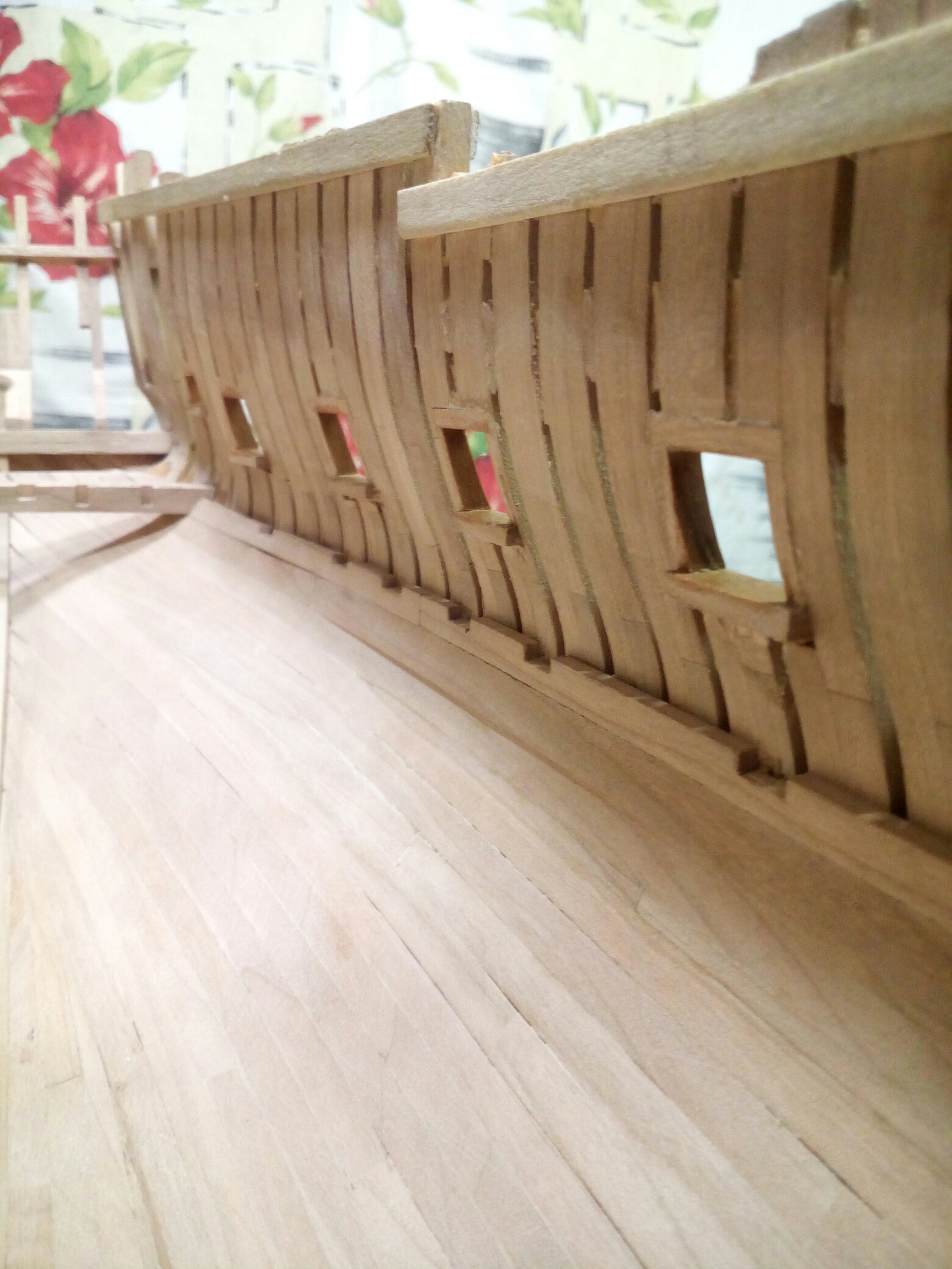

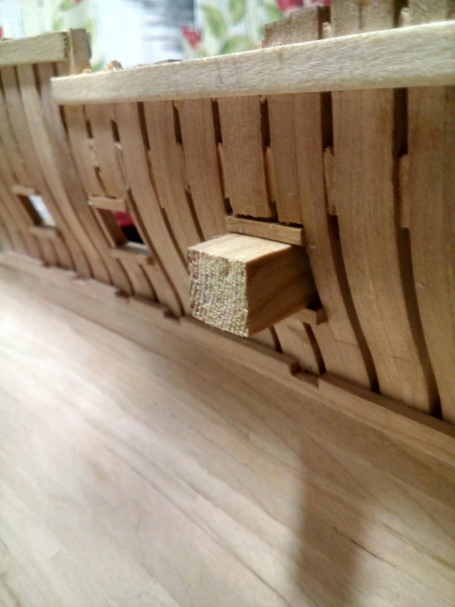

Итак на часах 11 вечера только что победил пушечные порты.

#113 Сообщение danilacot »
Вот ещё немного

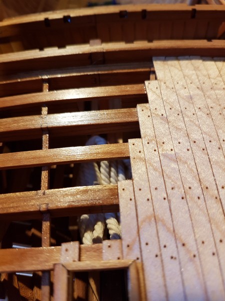

#114 Сообщение danilacot »
Продолжение темы.

#115 Сообщение danilacot »

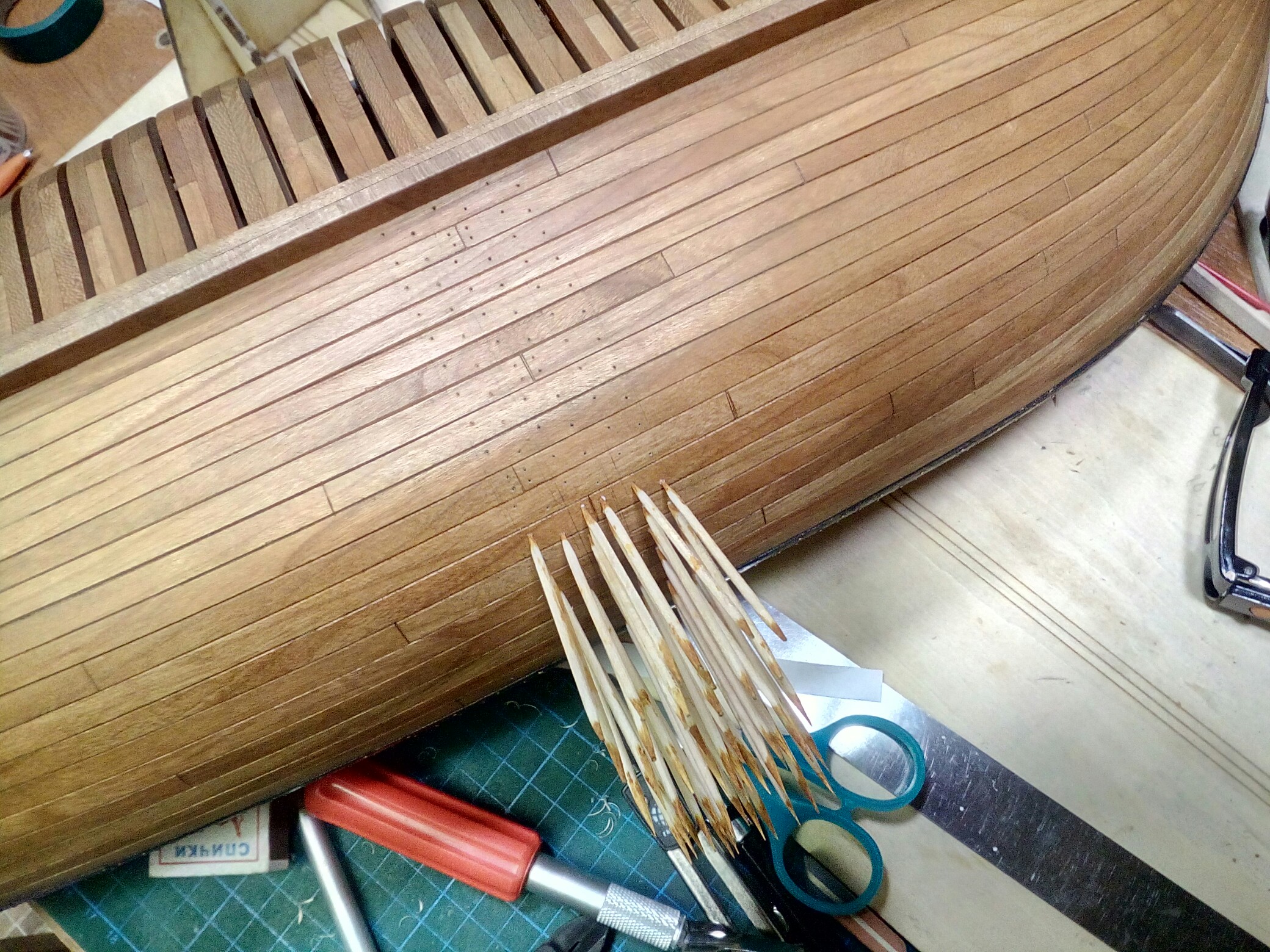

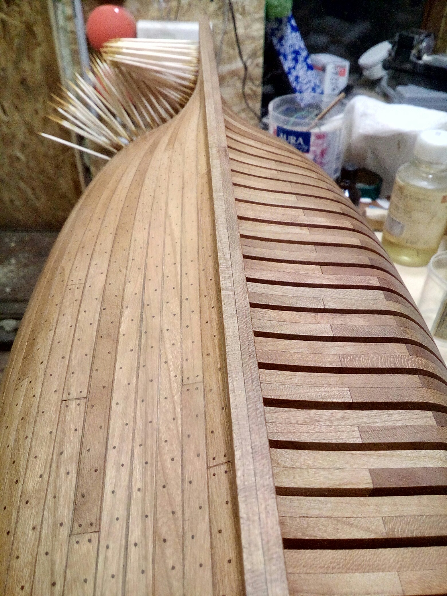

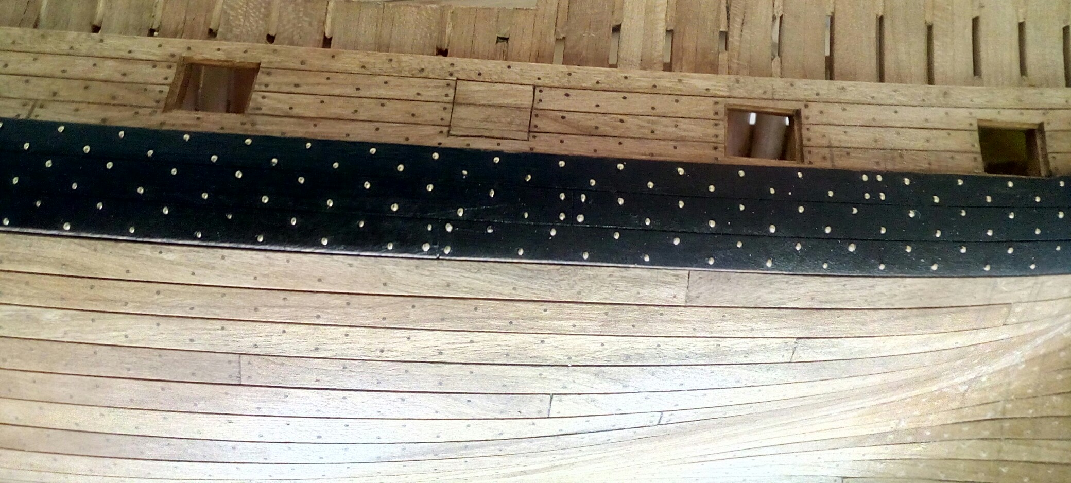

Продолжаю гвоздевать, зубочистки крашу йодом, сверловка 05.

#116 Сообщение Олег Серегин »
А йодом то зачем? Он же быстро выветрится

#117 Сообщение danilacot »
Данный метод использовал два года назад на переходных мостиках RATTLESNAKE ,пока полёт нормальный, но если у вас есть пример что со временем это исчезнет то намотаю на ус что так делать не стоит.

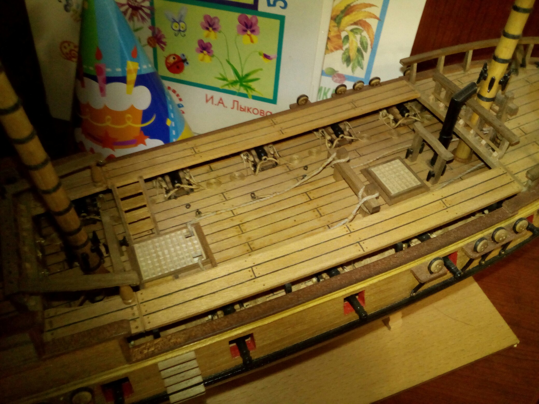

Вот так выглядит после двух лет простоя, когда-нибудь доберусь и до него)

Ну если держится — хорошо. Просто удивился. Сам по себе йод испаряется быстро, насколько я помню

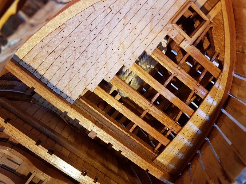

#120 Сообщение danilacot »

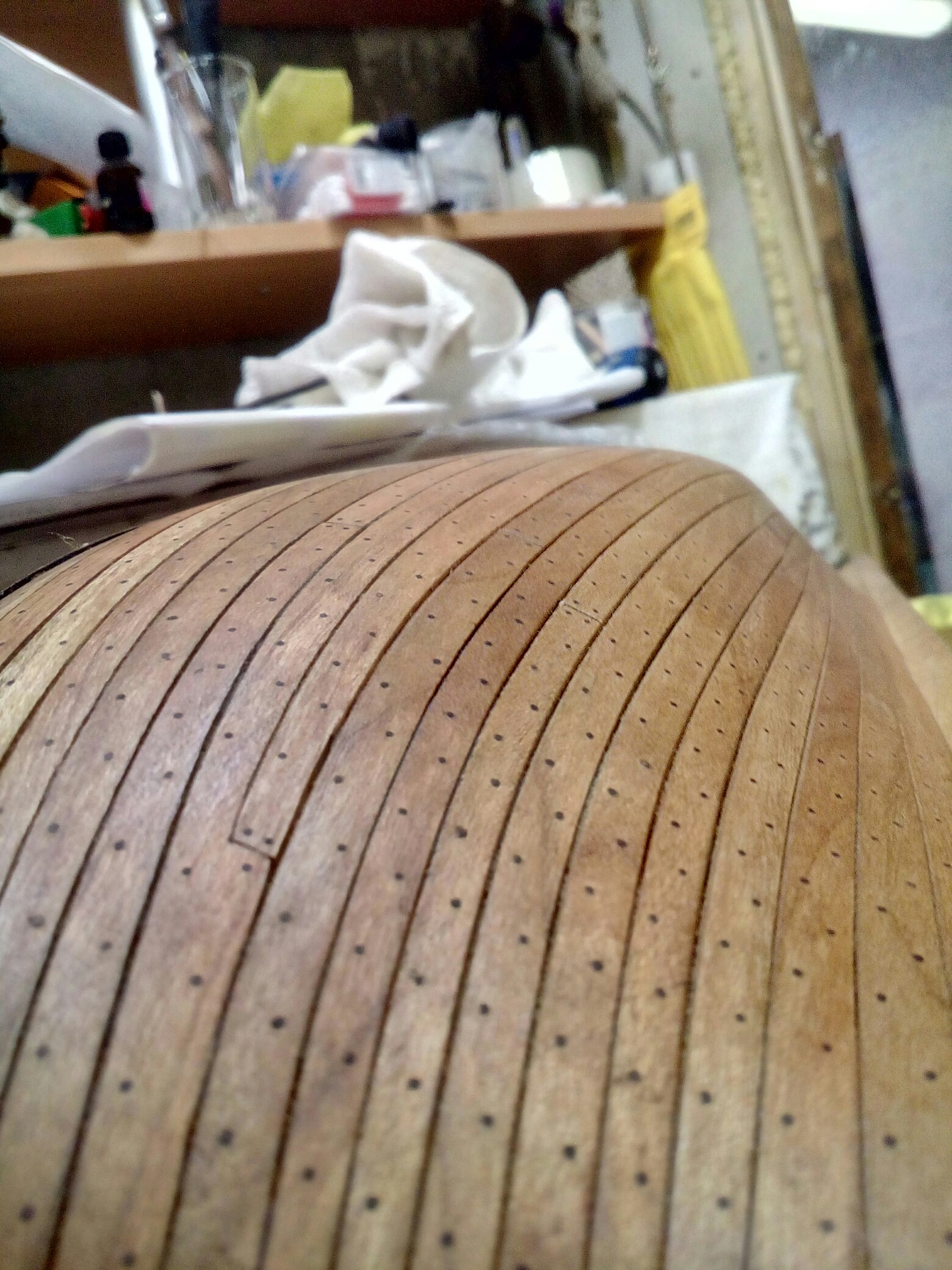

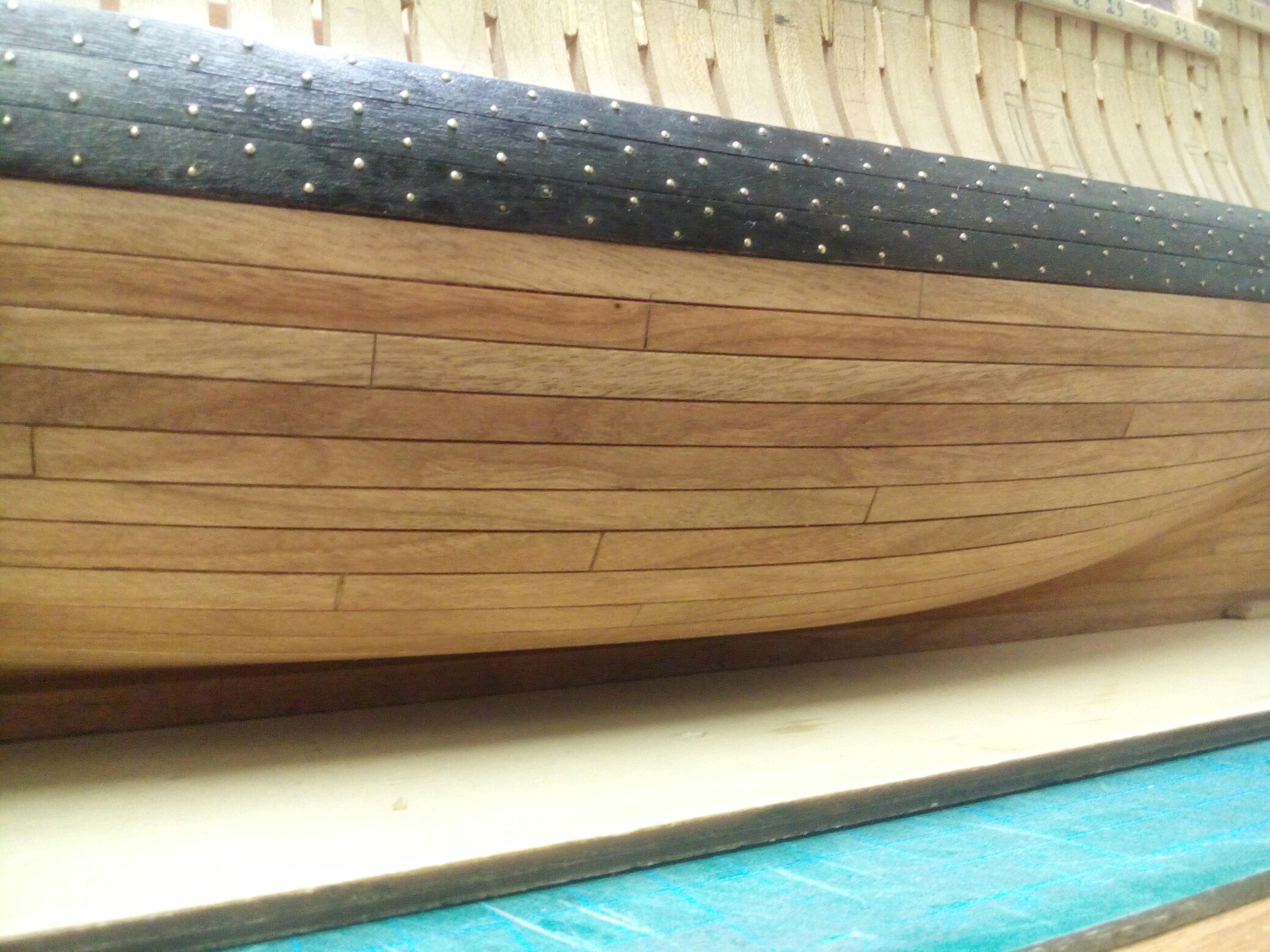

Только что закончил левый борт, вот как выглядит под маслом
