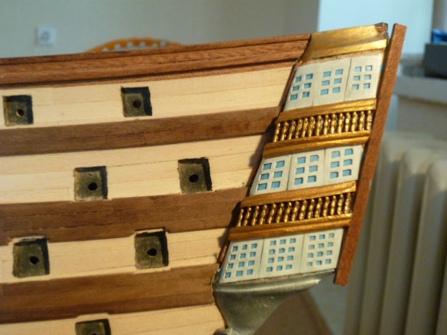

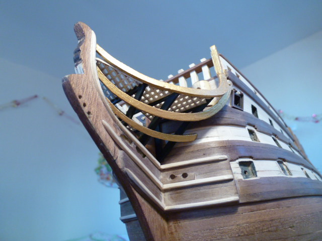

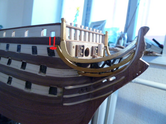

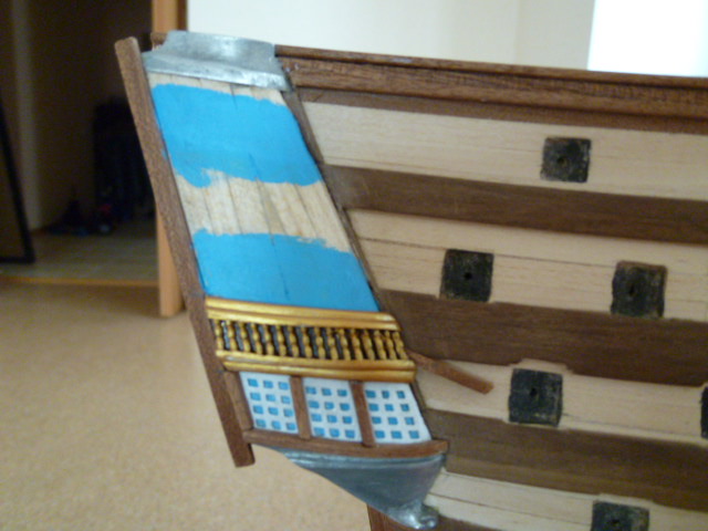

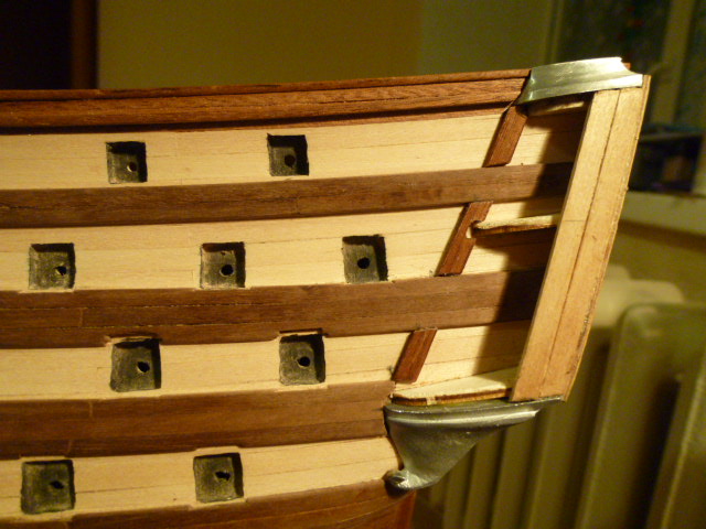

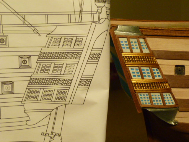

С ригелями гальюна я промучался долго. Возможно из-за того, что форштевень встал не на свое место, ригели не хотели вставать в нужное положение. После различных подрезаний и подтачиваний я их приклеил. Но уже позже понял, что не совсем угадал с их месторасположением. Обращаю внимание: средний ригель должен располагаться непосредственно под отверстием крамболы (устройства для удержания якоря), т.к. в дальнейшем от него будет плавный переход через вставку. У меня этого не случилось и был вынужден оставить данный недостаток без устранения. [attachment=9]P1050238.JPG[/attachment] Ригеля я окрасил в золотой цвет[attachment=8]P1050239.JPG[/attachment]

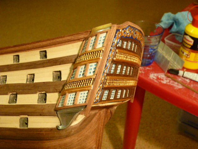

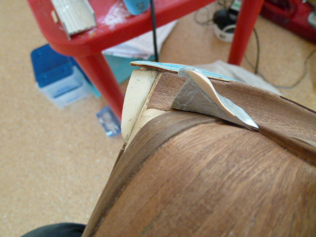

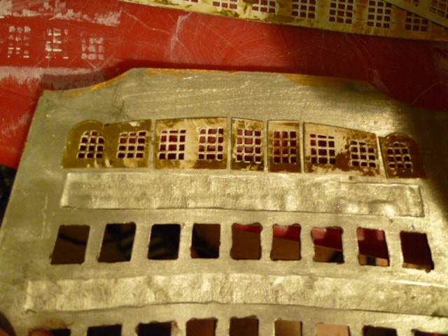

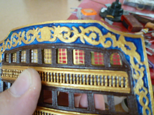

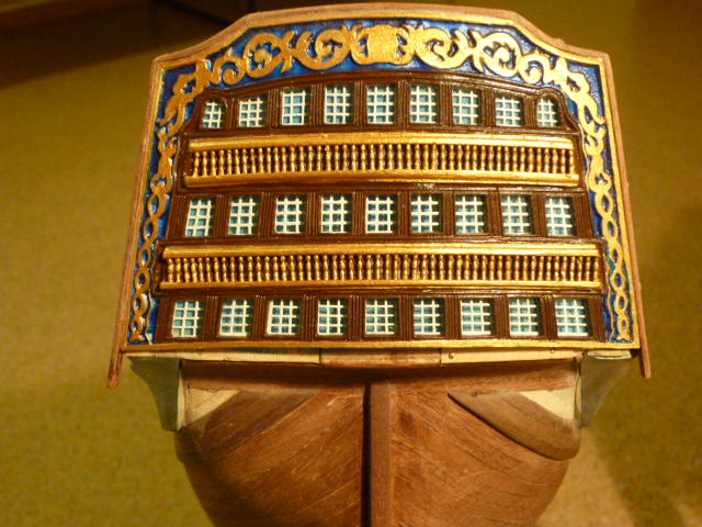

Еще больших трудов стоило сооружение кормы. Металлические детали, идущие в набор, сильно отличались и от чертежей и от кривизны бортов. Приходилось их стачивать, приклеивать к ним деревяшки, чтобы компенсировать кривизну и минимизировать щели. Заготовки для окон по размерам не совпадали с проемами, пришлось их разрежать и приклеивать отдельно. Кроме того, из окон сразу высыпалось "стекло" (этот какое-то недоразумение, уже при легком сгибании осыпается), заменив его целлофаном. Последовательность своих действий отразил фотоспособом.
Последний раз редактировалось albe2104 Вс май 12, 2013 16:09, всего редактировалось 1 раз.
albe2104
Сообщения: 18
Зарегистрирован: Чт июн 07, 2012 19:40
Re: Occre Santicima Trinidad - собираем вместе
#32 Сообщение albe2104 »
Далее приклеил к металлической заготовке кормы оконные проемы, предварительно их подрезав и целлофан. Все это установил на корму, проклеив по периметру рейкой красного дерева

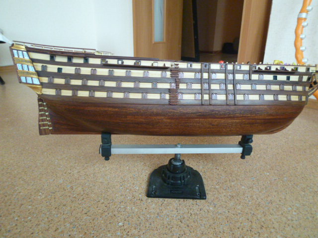

На этом с корпусом основные работы у меня закончились. Честно скажу, что очень хотелось все отшкурить, заполировать, покрыть чем-нибудь и насладиться игрой дорого дерева...
Зашкурил, для чего применял и шкурку, и войлочные круги Дремеля. Совет: не покупайте китайские аналоги войлочных кругов. Разлетаются за пять секунд. Фирменные (не обязательно Дремеля, служат долго). Совет два: не переусердствуйте с кругами - если на большой скорости по одному месту водить, то дерево подпаливается - его потом только шкуркой можно обработать. Знайте меру.

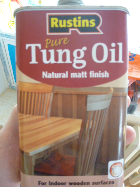

Чем обрабатывать корпус долго не мог решить. Лак показался не очень удачным вариантом, т.к. после нанесения его легко повредить при полировке - испытал при обработке палубы. По этой причине решился на тунговое масло. Заказал самое дорогое на верфи, прождал два месяца - так и не появилось на складе. Побродил в Новосибирске по сайте и только в одном магазине, торгующем ножами приобрел английское
. По описанию оно чистое, без добавок. Обошлось в 800 руб. за 0,5 литра, т.е. в два раза дешевле чем на сайте верфи.
Стал обрабатывать. Светлое дерево белизну конечно не сохранило, немного пожелтело. Не повторяйте моих ошибок: наносим масло, ждем 20 минут и стираем мягкой тряпкой все остатки. Выжидаем сутки, потом действуем в той же последовательности 2 раза. Я один раз проингорировал инструкцию в части стирания остатков (думал что впитается и лучше будет), о чем пожалел - на следующий день остатки масла застыли сверху и приобрели нехорошую зернистую структуру. В дальнейшем пришлось скребком (горячий фен радикально не помог) счищать, шкурить и покрывать маслом по новой - потратил пару дней на работу, которую в силу своей ... можно было и не делать.

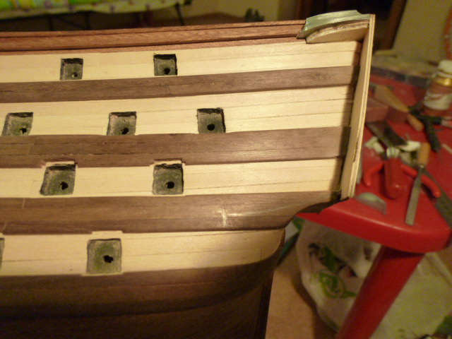

Русли изготовил склеиванием из трех реек красного дерева досок. Приклеил их на борта, но плохо сверился с чертежом, что повлекло ремонтные работы - восстанавливал часть бархоута.

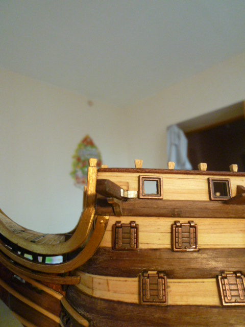

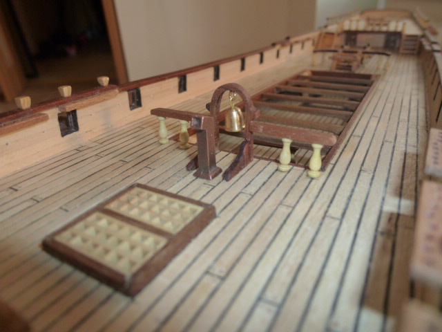

Нагельные планки приклеивал к бортам на штифты. чтобы предотвратить их отрыв при работах с такелажем. Другие мелкие работы проводил по настроению: приклеил световые решетки, перила, бортовой трап. С пушечными портами закончить работы не удалось, т.к. в наборе оказалась недостача четырех верхних, а также брак 5 нижних (крышки люков оказались без ушек и в штатных местах не держаться - буду докупать). Колокольню пришлось переделывать из реек, т.к. мателлическая из набора сломалась при попытке выпрямления врожденной кривизны.

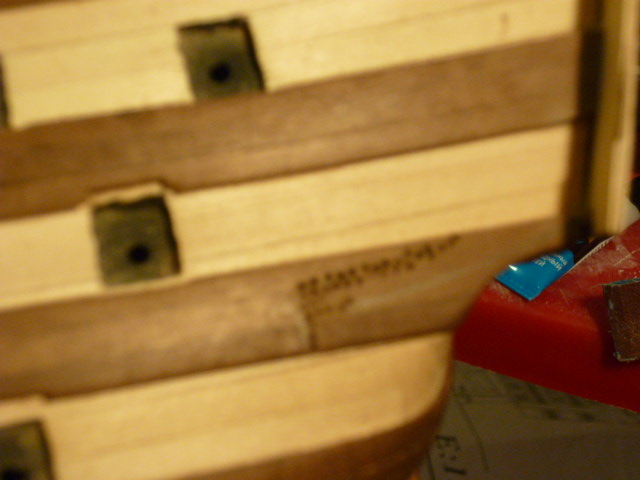

Вот еще фото того места, где у меня ошибка- несовпадение ригеля с крамболой.

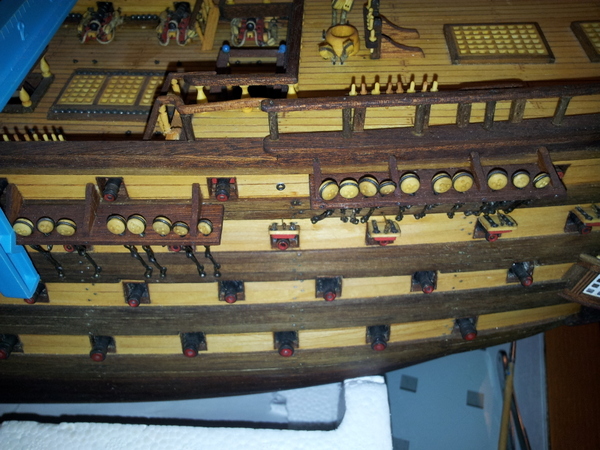

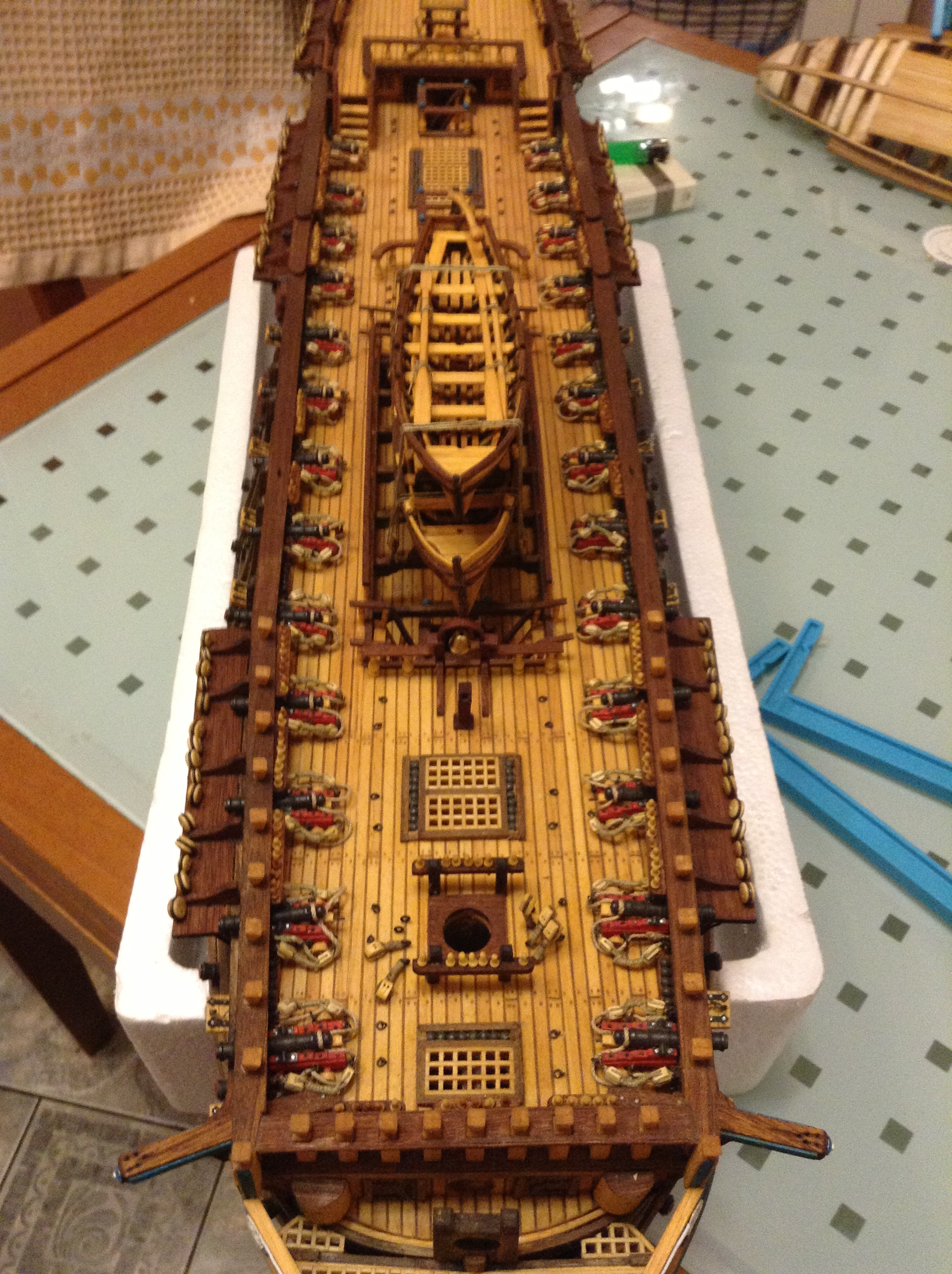

Добрый день,
небольшое обновление.

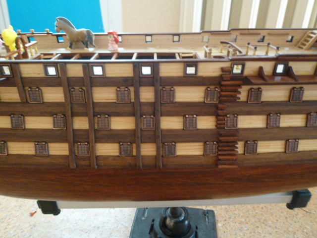

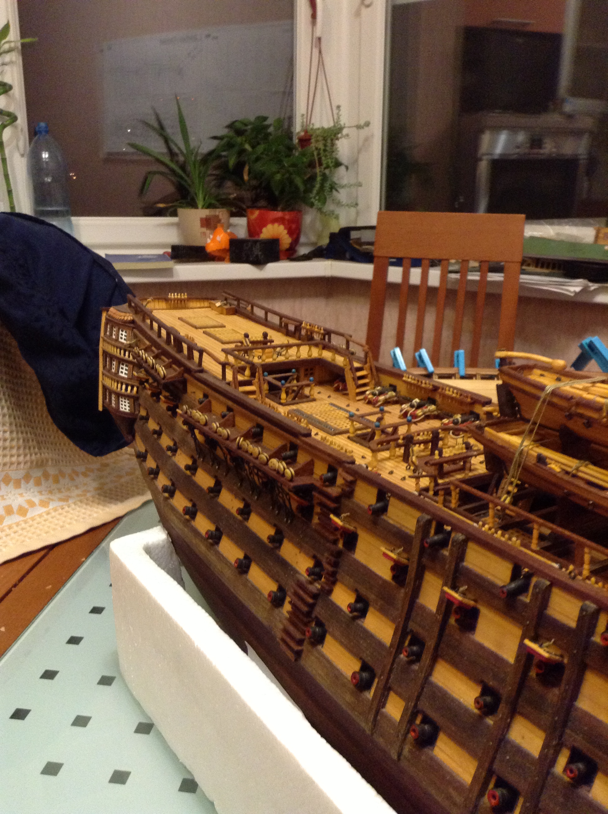

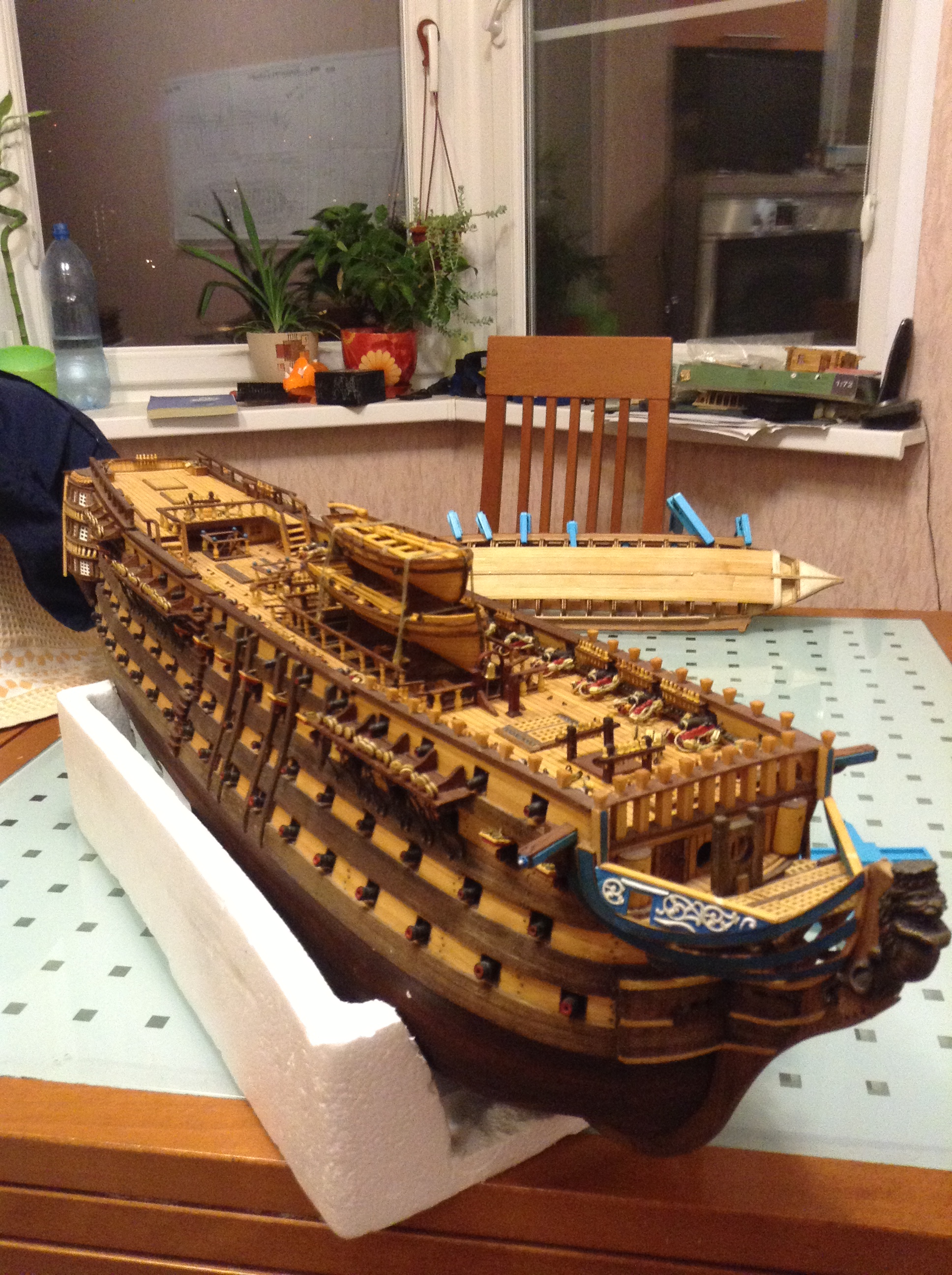

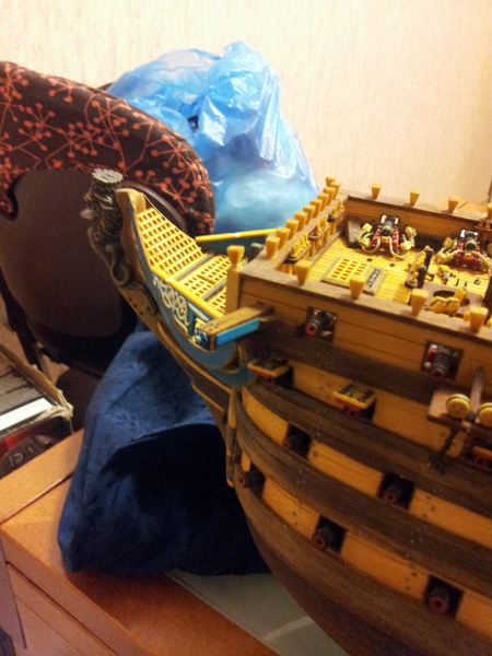

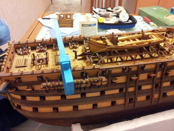

Установлен 1 ряд пушечных портов, шлюпка и т.д.
Олег.
#37 Сообщение zluka »
общий вид как сейчас. Стройка временно остановлена
Олег.

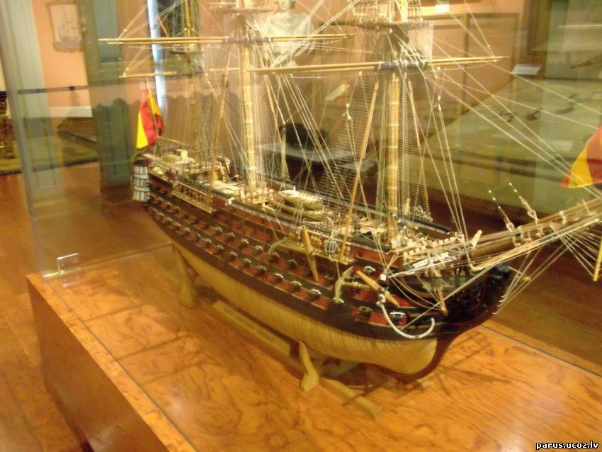

#43 Сообщение Schkiper »
Очень нравится вариант как на фото,но сразу куча вопросов.При такой корме он был четырехдечным ?Какая фигура была на носу лев или троица?Как окрашивались корабли в то время?

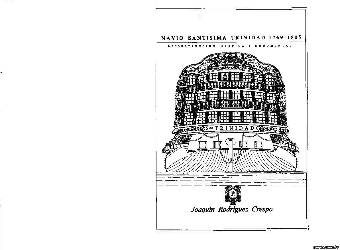

Schkiper писал(а):Всех приветствую!!Я понял так что все собирают из коробки.Но ведь на корме нет 4 -х пушек.Для них придется переделывать нижнюю часть кормы.Вопрос к тем кто строит изучали ли конструкцию "Сантиссимы"?Может у кого есть инфа по разным этапам ее жизни?Нет ли у кого данного фото с разных ракурсов?
Был такой сайт, сейчас какая-то фигня выскакивает (нужно быстро нажать стоп)
http://en.santisima-trinidad.astillero.net/
PS. модель окре очень далека от планов на этом сайте
