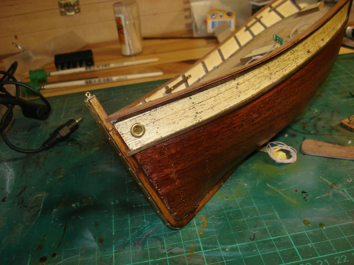

Добрый день. НУ вот результат. нашел кусочек проволоки 0,4 (второй ряд) 0,6 - толстовата действительно. Ну пусть так будет уже в первом ряду

По штевню - отлично!
А вот по топтимберсу - вопрос. Приложите рейку из которой будете делать топтимберс, нагели должны входить в него. Обычно смещение нагелей (между ценрами) составляет 1,5-2 диаметра нагеля (пишу по памяти - я не дома и Правил под руками нет).

Перевожу:
Зиг-заг гвоздиков в планках фальшборта должен быть меньше чем толщина рейки, подкрепляющей фальшборт изнутри. В идеале - сначала установить стойки фальшборта, а уж по ним гвоздевать фальшборт.

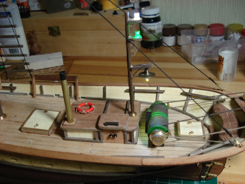

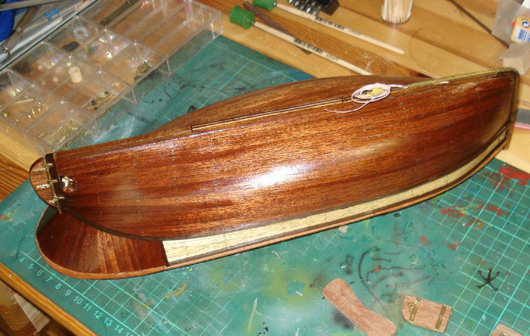

Добрый день. Вот и начались у детей каникулы , и работа сразу пошла быстрее. доделали на 95% корпус, не удержались и прошли первым слоем тунговым маслом.
Зачем вот такие вырезы? балка по чертежам в них не входит по габариту и нужны ли они ? Вот такой якорь по моему нормально, но вот как его крепить и куда уходит на палубе канат, что-то не нашел нигде фоток. Ну и можете поздравить с первым инструментом
классная штука после китайской
И сразу вопросы.Зачем вот такие вырезы? балка по чертежам в них не входит по габариту и нужны ли они ? Вот такой якорь по моему нормально, но вот как его крепить и куда уходит на палубе канат, что-то не нашел нигде фоток. Ну и можете поздравить с первым инструментом

Добрый день. По поводу вырезов сами разобрались. Ну и началось самое интересное, когда корабль начинает обрастать всякими мелочами.
Установили рубку и испытали свет. Все работает. А сегодня, пока дети ковырялись с надстройками . сделал вот такой прожектор. Получилось вроде не плохо, только с местом не определились, так будет загораживать ходовой огонь.
P/S по якорю вопрос остался.
Вот теперь думаю из чего сделать гудок.

Непонятно установлен сходной тамбур перед рубкой.Wings писал(а): А сегодня, пока дети ковырялись с надстройками...
Ни подойти, ни спуститься, только в люк можно голову высунуть...

Добрый вечер. Замечание принято, самому бросилось в глаза. но сделано все по посадочным местам. переделать не получится, боюсь палубу подрать. (главное детям не говорить). Зато придумали как сделать тифон: огрызок кисточки ( трубочка ,которая держит щетину и рассверленный саморез.)
Работы продолжаются.
ЗЫ так как на счет якоря?
ну и не удержались и сделали лесенку ( отверстия остались от первого варианта, мне показалось очень часто).
Теперь нужно будет замаскировать и клей увидел только на фото.Работы продолжаются.

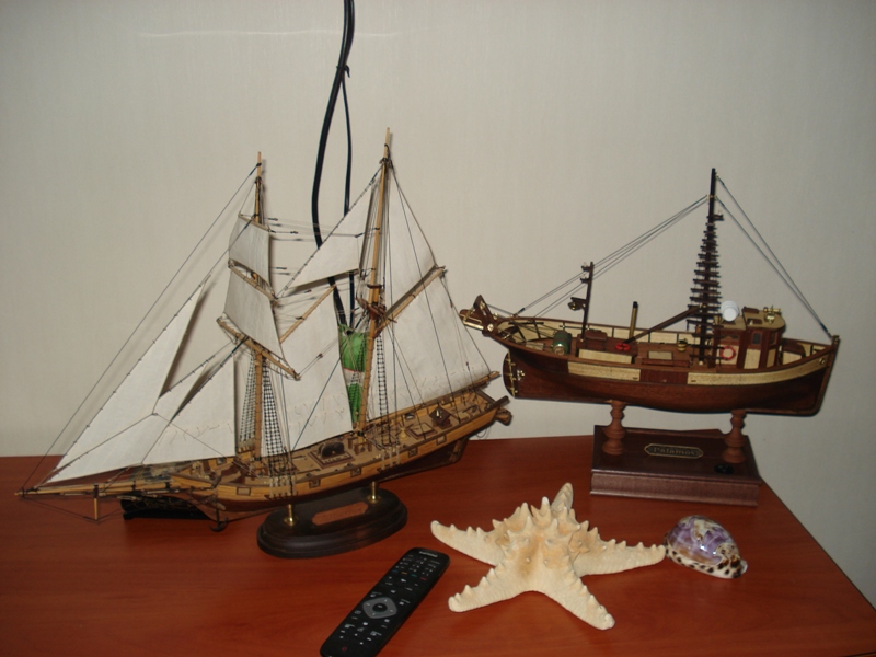

Добрый вечер. В связи с праздником и дождем ударно поработали. , завершенность на 95% . Ждем из магазина нормальные блоки и веревки.
А сейчас готовлюсь к новому проекту , уже без помощников:
А вот и вся наша флотилия:
Когда придут блоки, в Альбатросе тоже нужно будет кое что доделать.А сейчас готовлюсь к новому проекту , уже без помощников:
