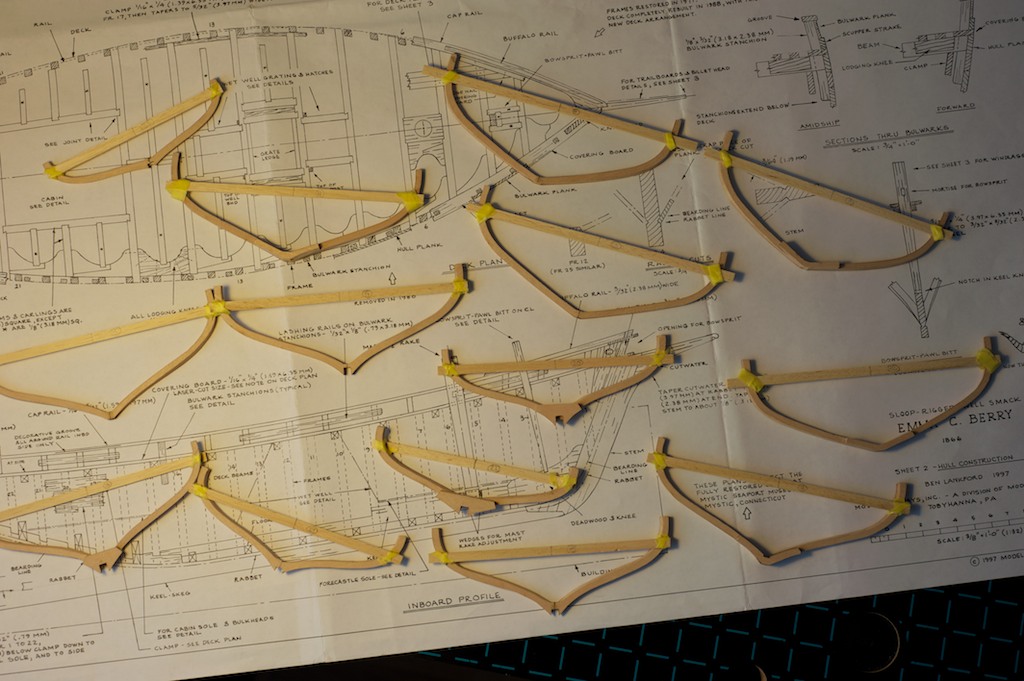

ну вот и я начал свою Эмму. хвалил-хвалил чертежи, да видать перехвалил :D разница с лазерной резкой хоть и небольшая, но есть, запросто может пару миллиметров набежать. да и сами чертежи подвирают. на фото можно разглядеть, что 2 и 3 шпангоуты на носу не доходят до линии шпунта. это потому, что в инструкции было четко сказано - выставлять шпангоуты по высоте!!! промерил по чертежу и выставил, а на нижнюю кромку не посмотрел. в общем сам виноват. доверяй, но проверяй, будем переделывать :oops:. на последней фото также заметно, что некоторые шпангоуты вылезают за другие. после установки кильсона их чуть повело - клей что-ли так засох, не знаю, но это ерунда, временно установленная на зажимы планка показала, что они по ней выравниваются без вопросов.

НЕТ! Не надо опускать шпангоуты. У обшивки есть толщина, и она вполне заметная. Шпангоуты сделаны с учетом этой толщины, и в носу под шпунтовым поясом от них ничего не остается. Глядишь, еще придется дополнительно выбирать шпунт в киле.
Ставьте временные бимсы, хоть на клеющий карандаш - без них очень трудно. Кстати, поаккуратнее с расходом реек - их там практически в обрез.

#45 Сообщение desperado »
Mtej писал(а):НЕТ! Не надо опускать шпангоуты. У обшивки есть толщина, и она вполне заметная. Шпангоуты сделаны с учетом этой толщины, и в носу под шпунтовым поясом от них ничего не остается. Глядишь, еще придется дополнительно выбирать шпунт в киле.
да, спасибо за совет. путем долгих размышлений пришел к такому же выводу - нужно делать шпунтовый пояс глубже и шире
