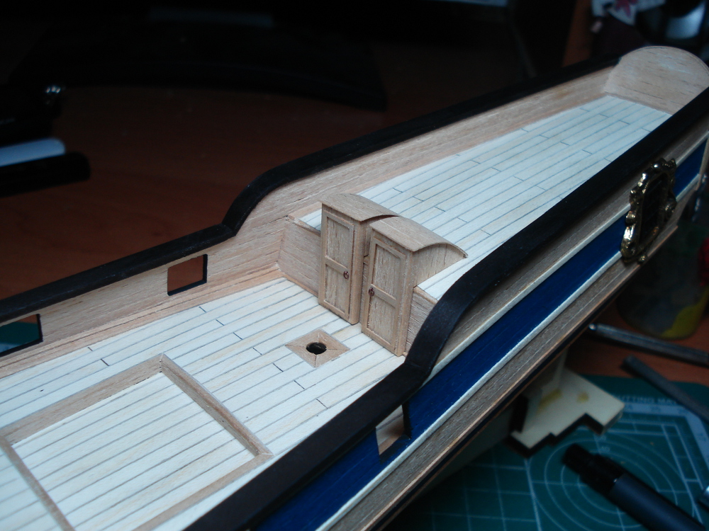

Отлично загнуто! Далеко не каждый справится.Reimu Hakurei писал(а):Потому просто загнула планшири вот так вот. Увы. Не просто конечно, провозилась просто эпично.

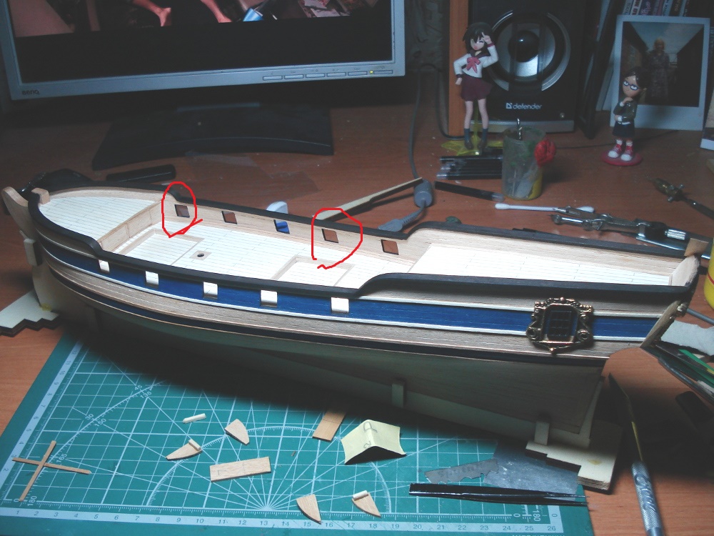

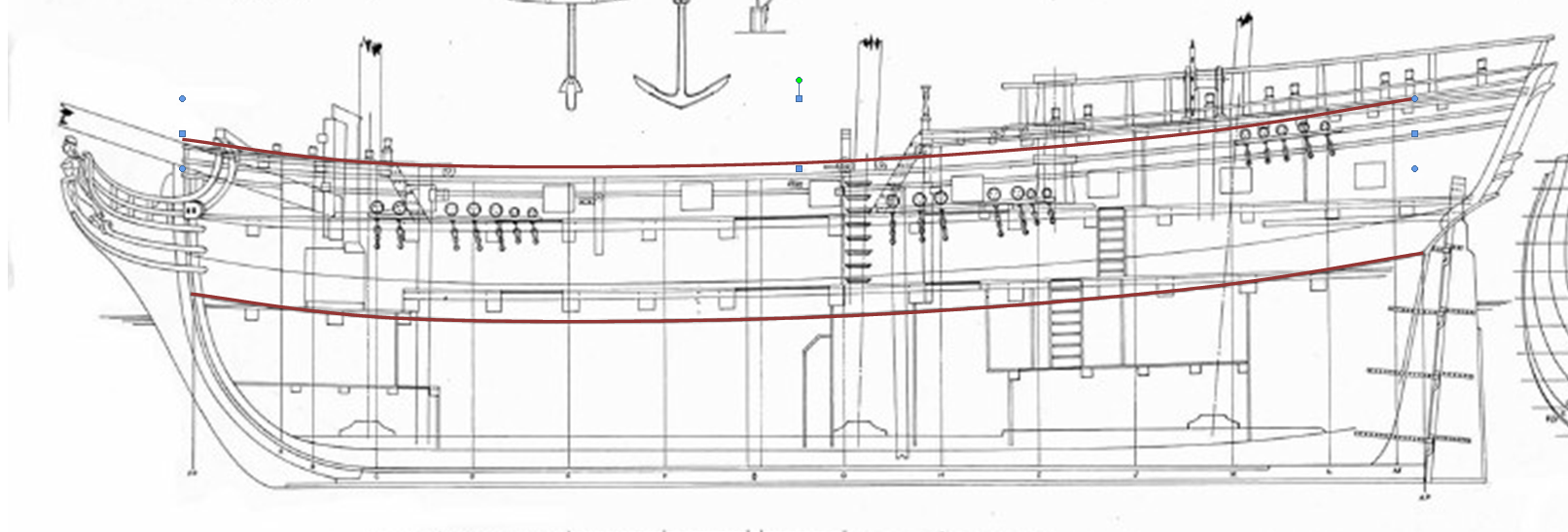

Почему бы не взять за образец, как расположить рулевой пост, с этого чертежа?
А ещё я тут "долго думал". У Лошадки, что, пушечные порты находятся прямо напротив мортир? Ведь эти квадратные углубления на палубе - для мортир? И напротив - пушечные порты? Там же пушки не уместятся... или я чего-то путаю?
По поводу вашего вопроса: вернёмся к первым страницам обсуждения
- Reimu Hakurei
- Сообщения: 230
- Зарегистрирован: Сб мар 02, 2013 22:19
- Благодарил (а): 6 раз
- Поблагодарили: 14 раз
Re: HMS Thunder (Race Horse) от Reimu Hakurei
Пушечные порты остались собственно, от Race Horse. После перевооружения мортирами (собственно, Thunder) пушки не предусматриваются. Но вот я подумала, и здесь же у кого-то видела, и решила что 4 шт. для самообороны на свободном месте можно было бы и разместить. С портами тут вообще много можно беседовать ибо:
1. Сделала по чертежу, но потом мне отбратили внимание, что крайние переднее и заднее орудия даже обвязать толком нельзя было бы - очень близко к переборкам.
2. Ну и, если верить всяким педивикиям импортным и описаниям одноклассников, а главное - гравюре, - то, по уму, еще пара-тройка портов под крышками просятся под квартердек. Но это уже совсем запил, мне бы из коробки бы собрать..
По штурвалу - вот подглядела в анатомию на Гранадо. Корабль как бы не побольше лошадки, но у него таки румпель. Чешу репку. Может оставить его (переосмыслив размеры), да на талях?
- Сообщения: 6978
- Благодарил (а): 73 раза
- Поблагодарили: 1219 раз
Обвязка реальна, третий ранг английских кораблей это подтверждает. Я с телефона, фото не могу показать. Пушки под квартердеком вы можете показать закрытыми пушечными портами, что логично: у этих портов были крышки, здесь же были помещения.

Пушки у меня будут в портах № 2 и 3. Там хватает места, а остальные - ну будем считать, что демонтировали при прорезке колодцев (а по-другому и никак). А про крышки подумаю, как раз есть место для двух с тем же шагом, что как раз должно соответствовать количеству орудий на базовом корабле. Если зозрею делать - их так же в синий красить или деревянными оставить для пущей зрелищности?

Хоть окрашенные, хоть нет - крышки портов всегда узнаваемые, особенно, если соблюдается шаг, как вы и предполагаете, Аня.

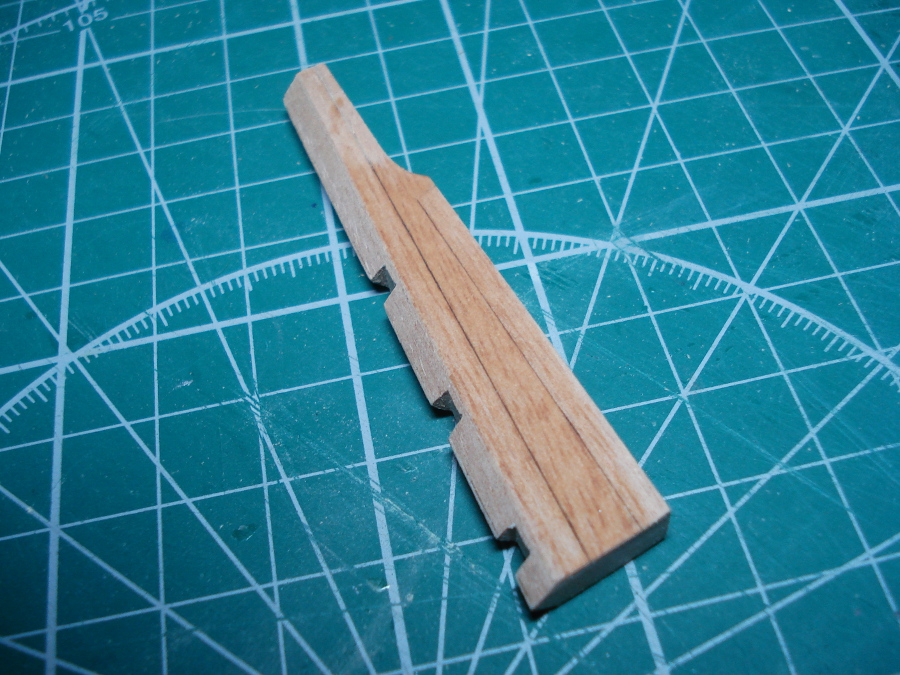

Темы по вашему совету - изучаю. Регели регелями, их-то, наверное, нагну из реек (мне после планширей уже ничего не страшно), но вот фигура...
Я, всё-таки, свой труд немножко ценю, потому то, что лежит в наборе - мне совесть не даст на свою модель поставить. Резать я не вырежу, я и завитки на борта не осилила, куда там до фигуры.. Можно поизгаляться с пластикой, но скульптор из меня тоже как бы не факт.
Это ещё ничего, у меня еще хуже + дырка непролитая на пузе.
Не поверите, но это лев в короне >_<
з.ы. Как раз можете оценить мантуевские родные бархоуты
- Сообщения: 381
- Поблагодарили: 12 раз
Возьмите фигуру,что в наборе, доработайте до кондиции и лепите на княвдигед)))Залатайте ему дыру на пузе,бормашинкой усильте мелочевку,добавьте деталек(в виде короны) и прочее.Моделистка Вы или кто?Или Вы думаете что преобрели ЛЕГО и возмущены качеством отливок?КИТ-это просто набор заготовок,для дальнейшей обработки напильником))))Не ленитесь.
