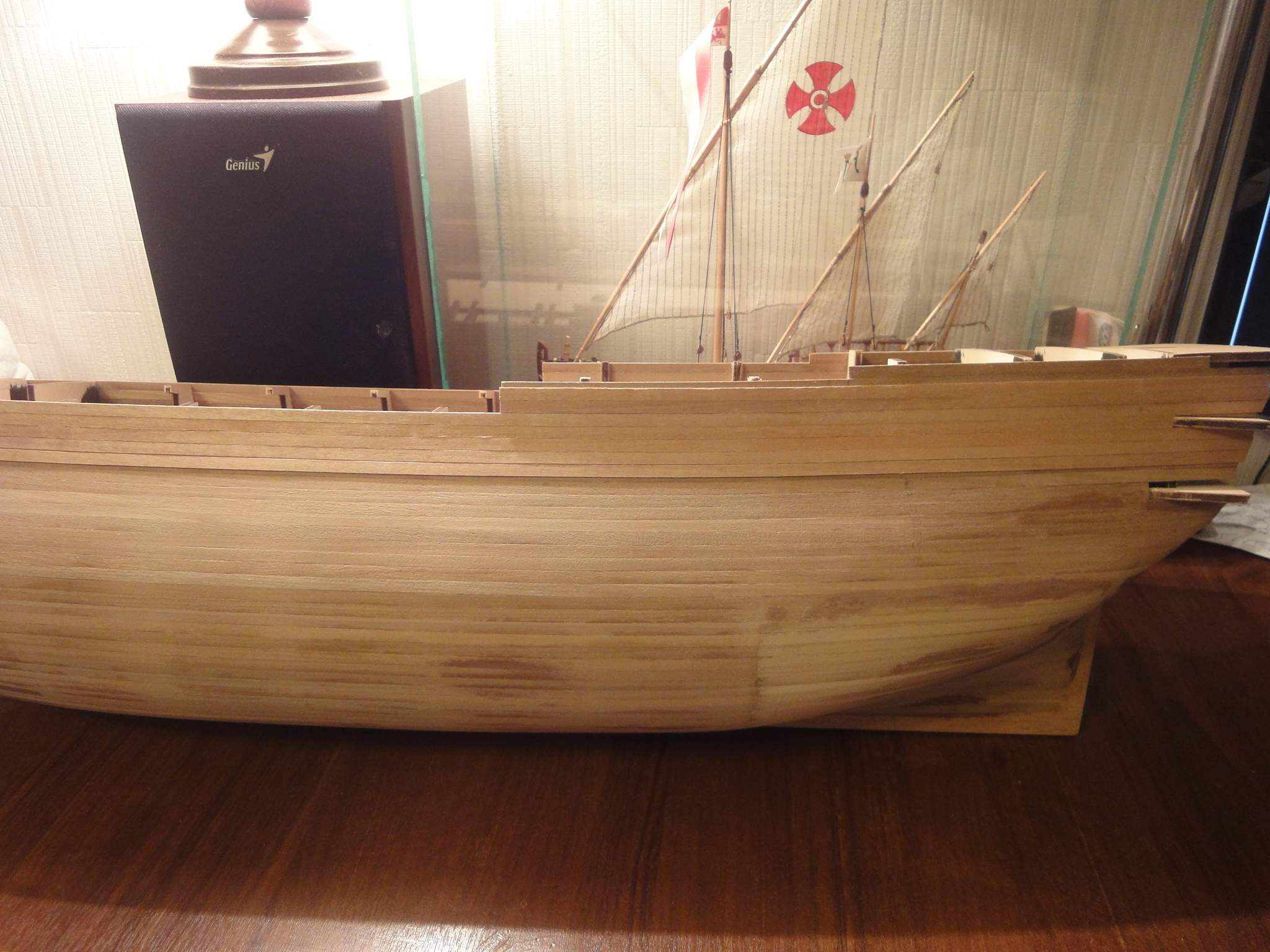

В новогодние праздники приступил к созиданию)

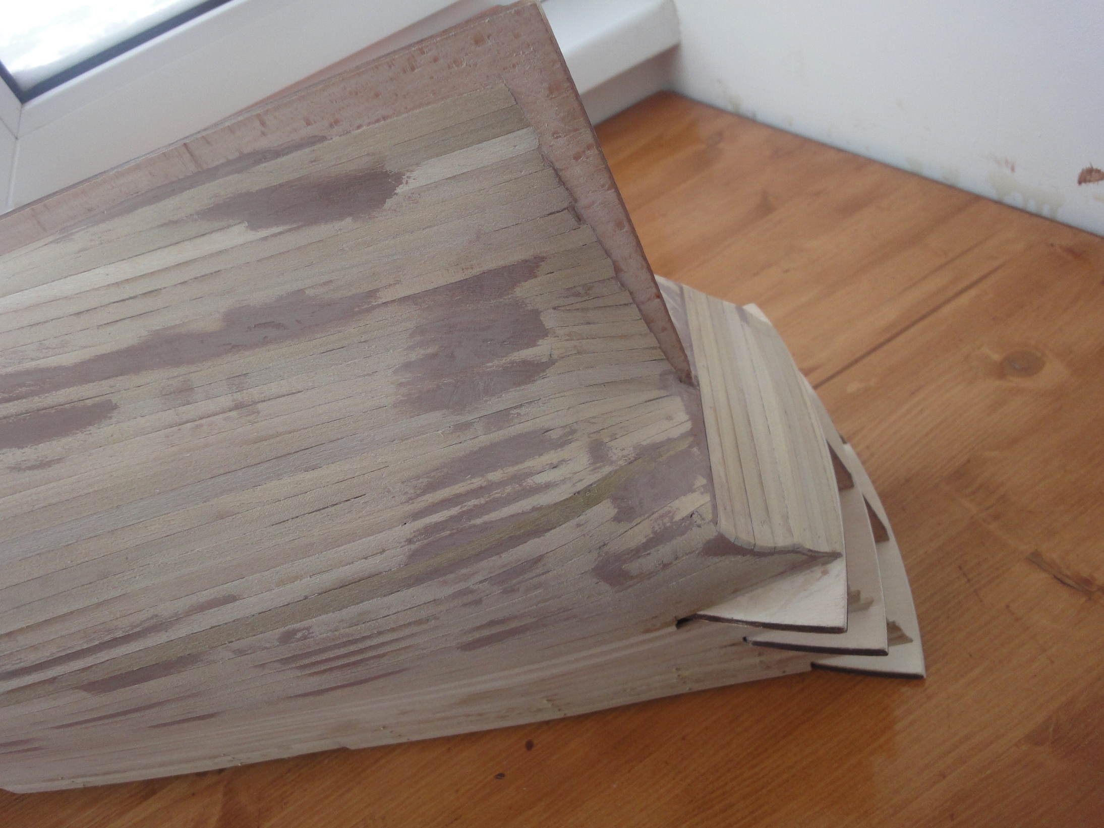

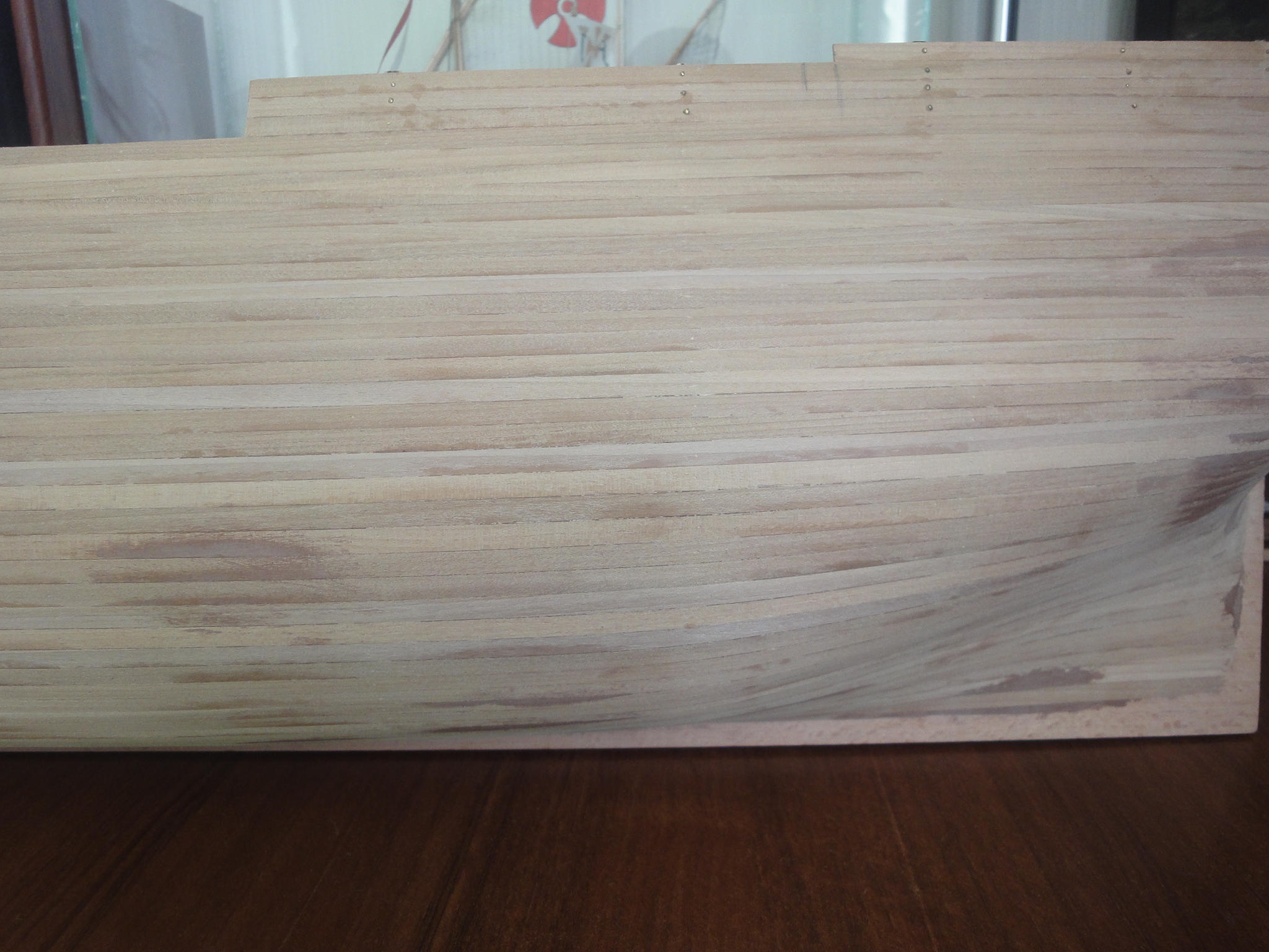

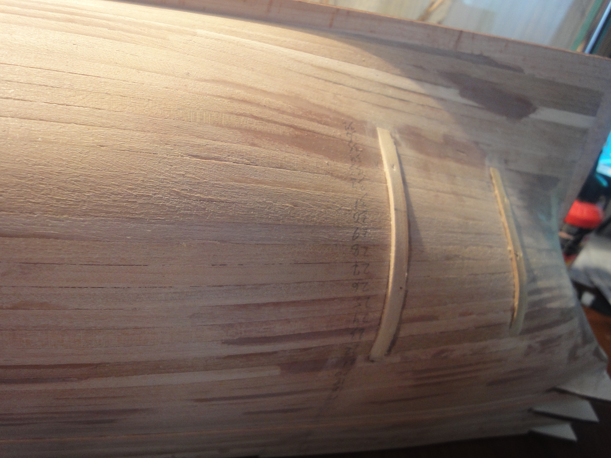

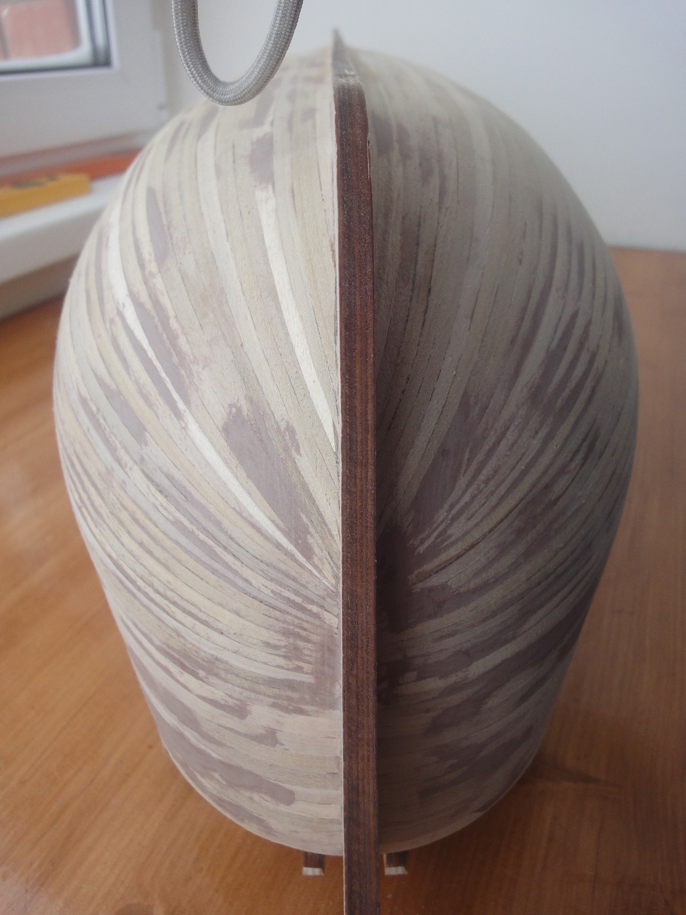

Процесс сборки скелета я пропущу. Но вот при черновой обшивке был "обрадован" рейки нарезаны не вдоль волокна, а по диагонали. В результате, при сгибании, они слоились, ломались и скручивались по оси. И этот этап пройден.
Далее ошкуривание, шпатлёвка, снова ошкуривание.
И вот результат.

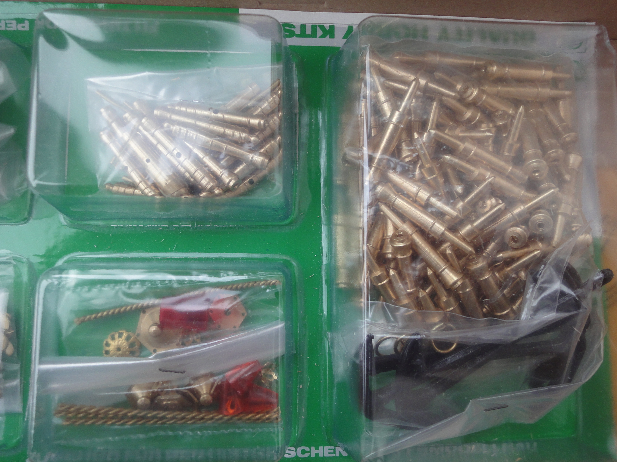

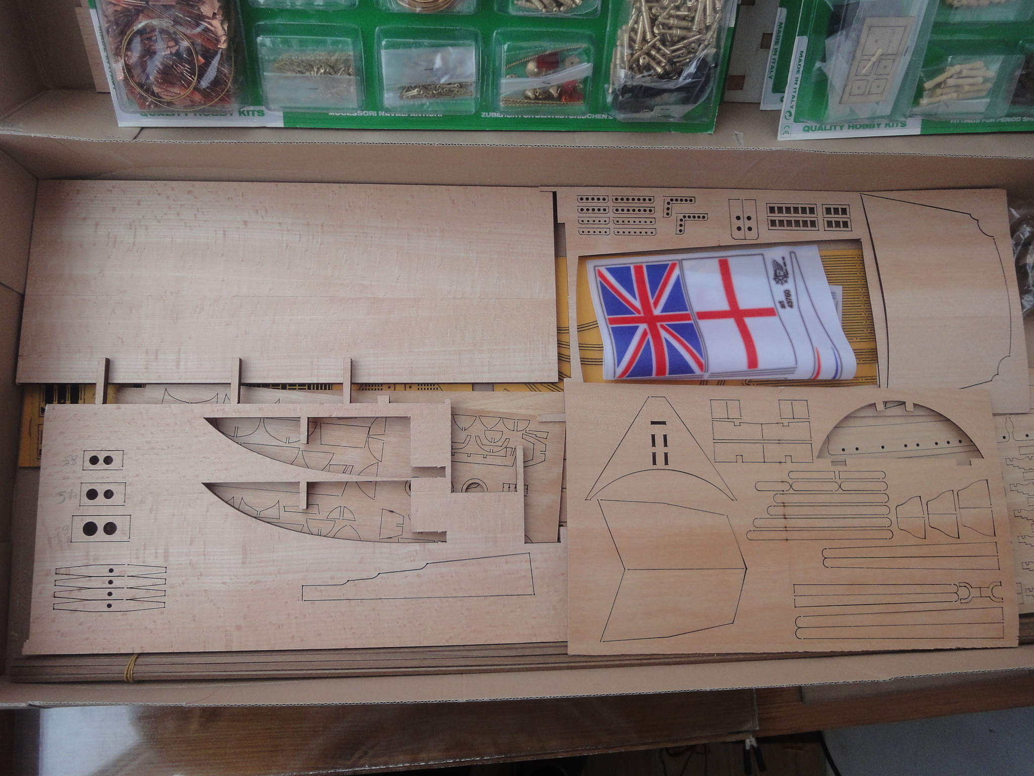

SadisT
- Сообщения: 54
- Зарегистрирован: Пт янв 03, 2014 2:08
- Откуда: Старый Оскол
Re: Очередной VICTORY Panart (1/78)

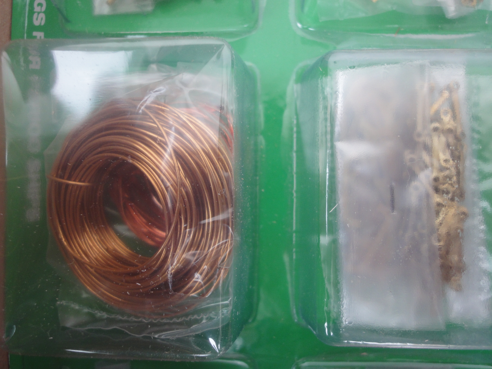

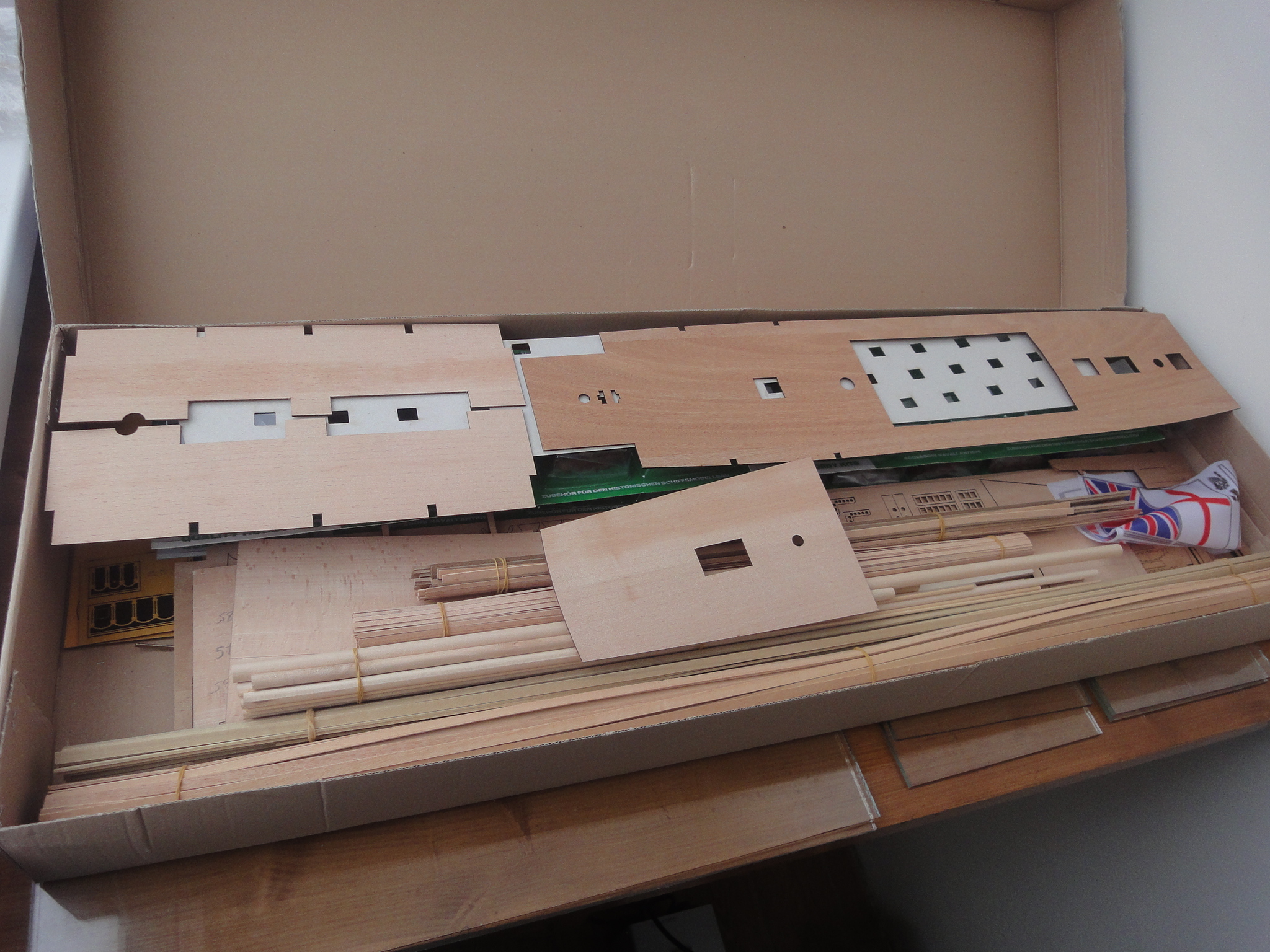

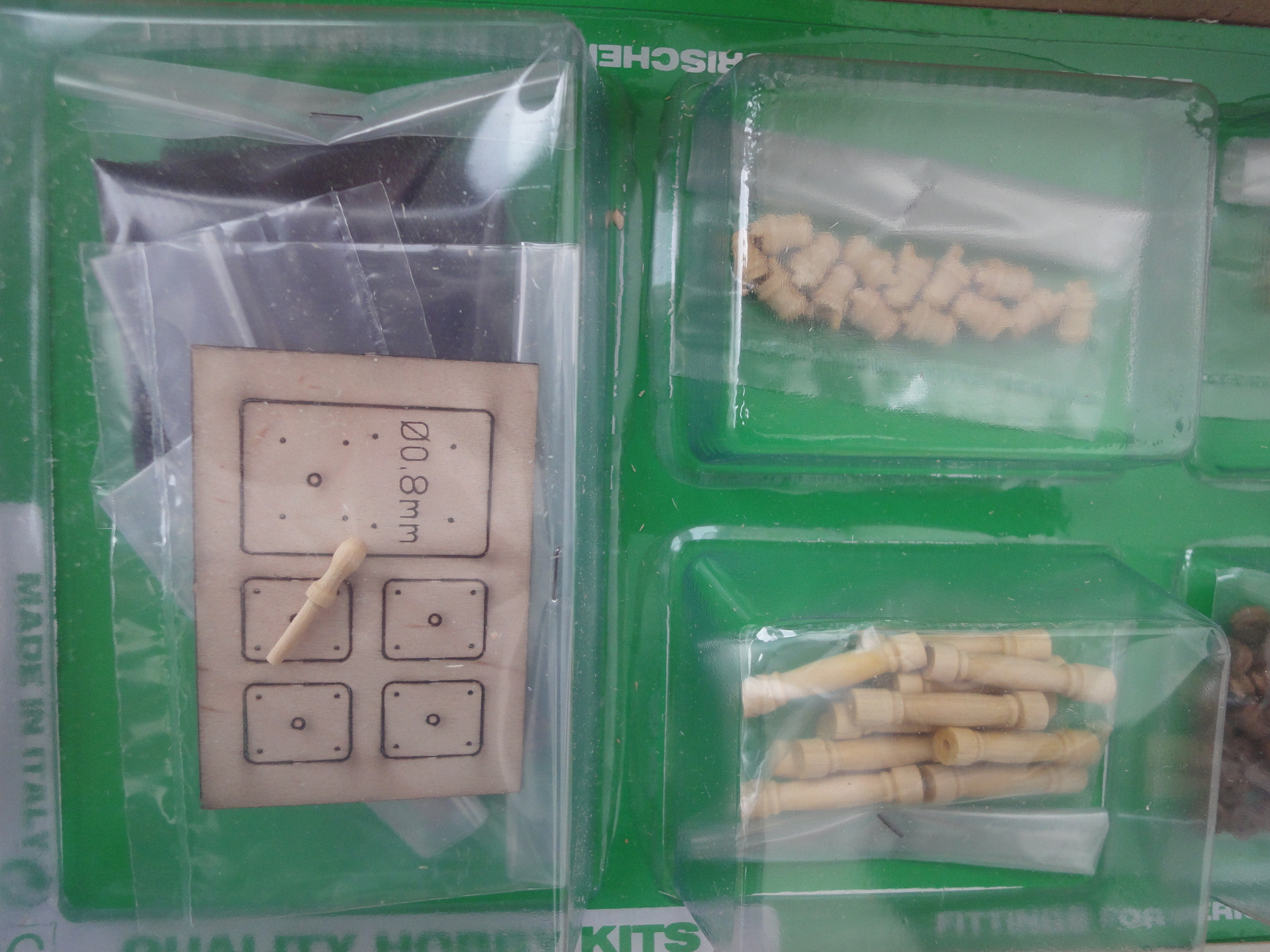

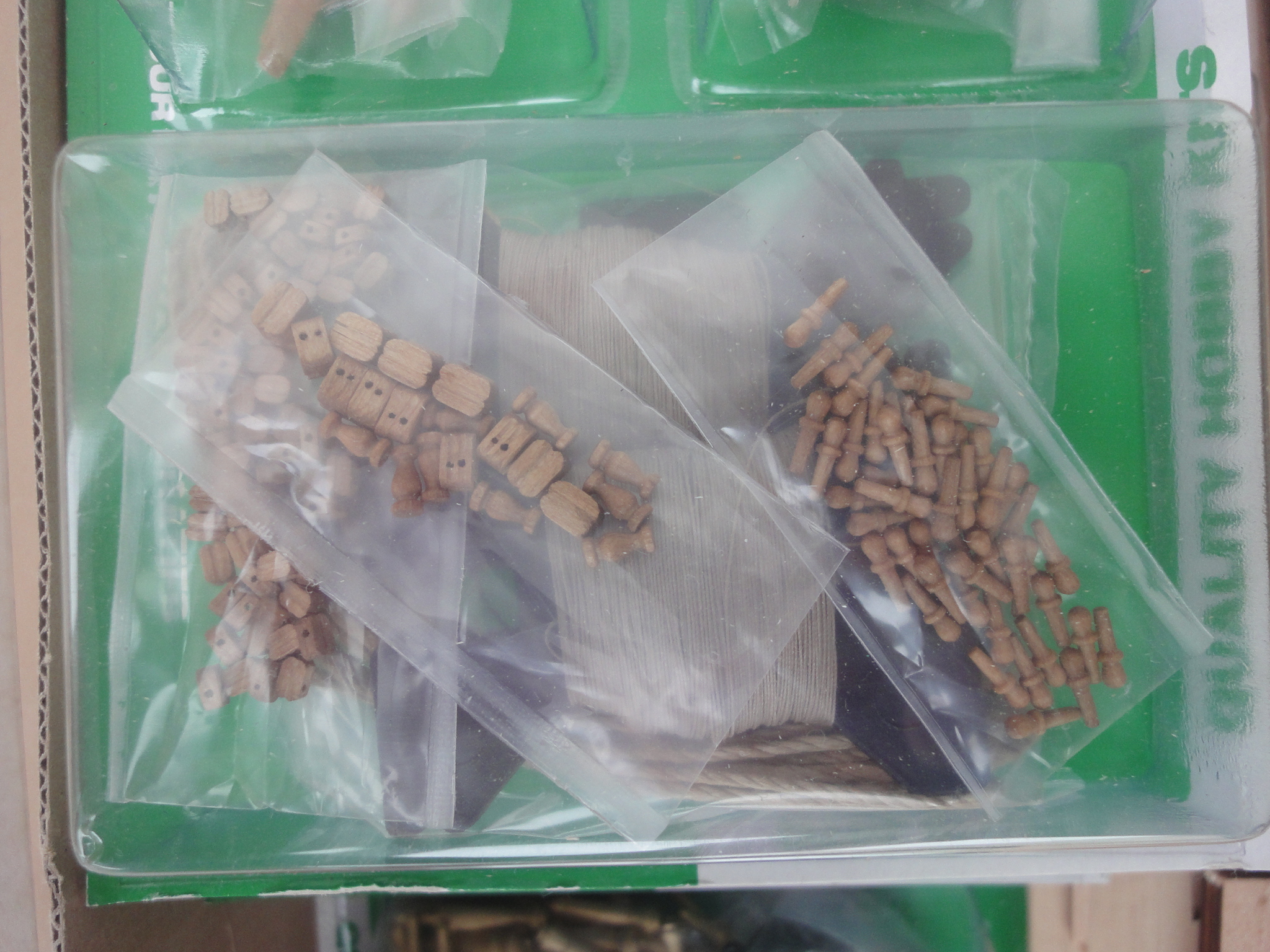

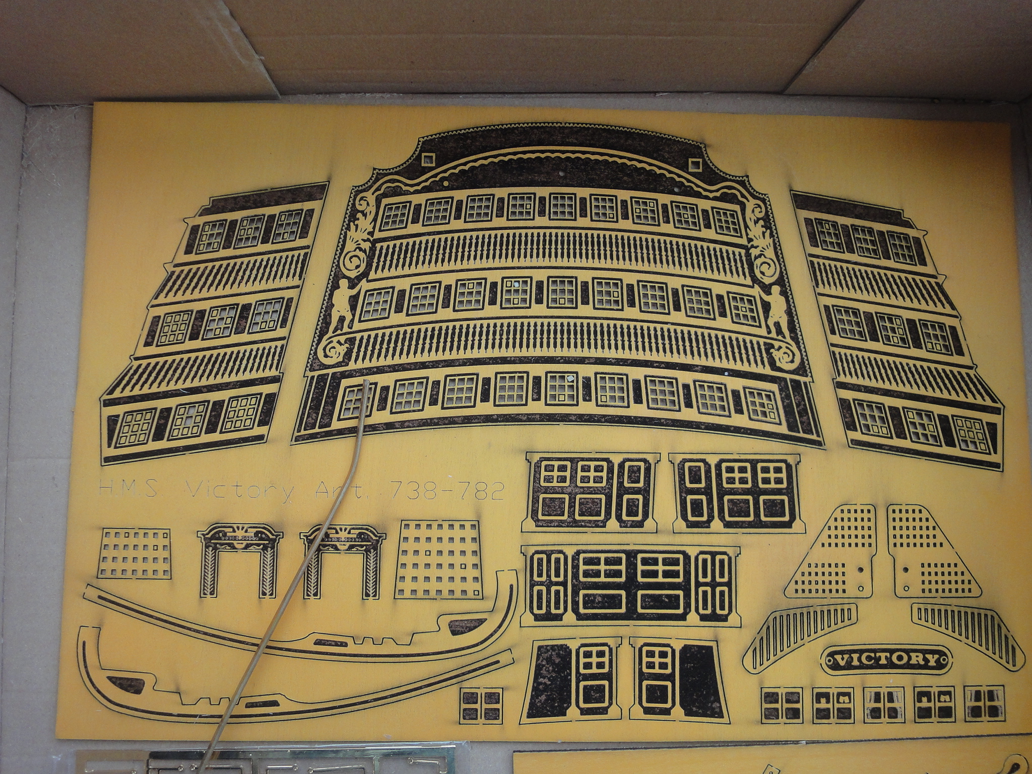

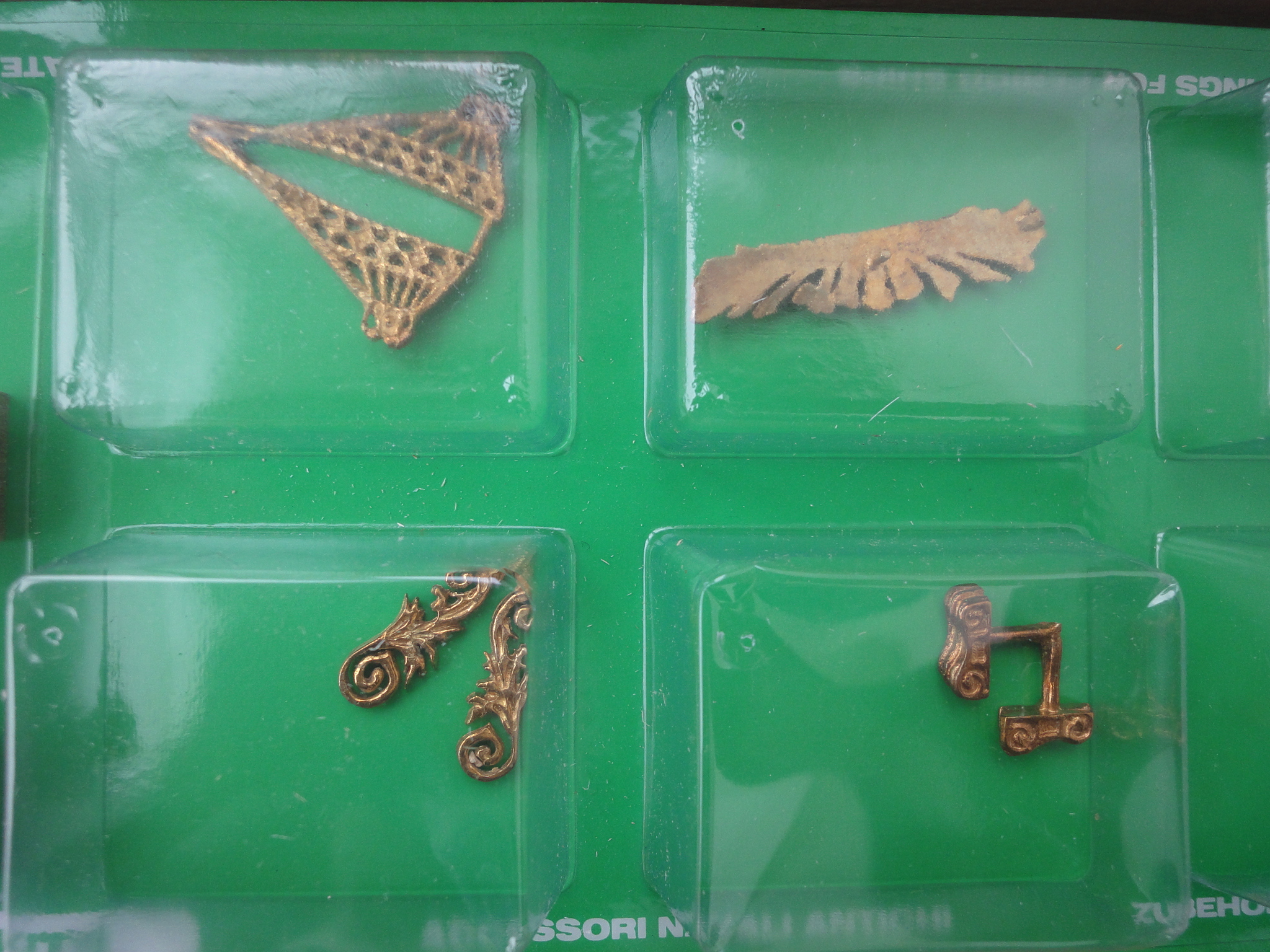

Поздравляю с закладкой нового проекта! Если у Вас есть возможность выложить фотки крупным планом того, что лежит в коробке, уж очень интересно что они туда наложили

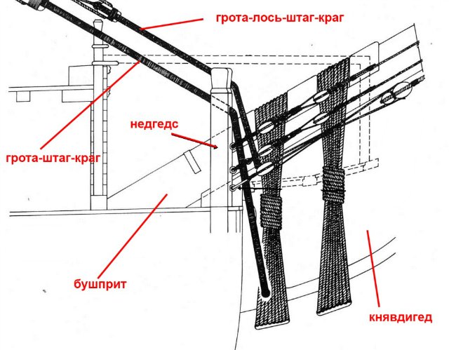

revlasov, здравствуйте.
Как Вы планируете делать модель: не отклоняясь от инструкции фирмы-производителя или как можно ближе к реальности? Если ближе к реальности, то надо в корпусе проделать с каждого борта два отверстия (шкив-гаты) и вставить шкивы,в недгедсах просверлить отверстия для штага и вставить побольше рымов для блоков.
Так же надо заранее отрегулировать наклон мачт, поскольку по задумке фирмы-производителя все мачты стоят строго вертикально.
http://serikoffshipmodels.com/forum/3-72-1

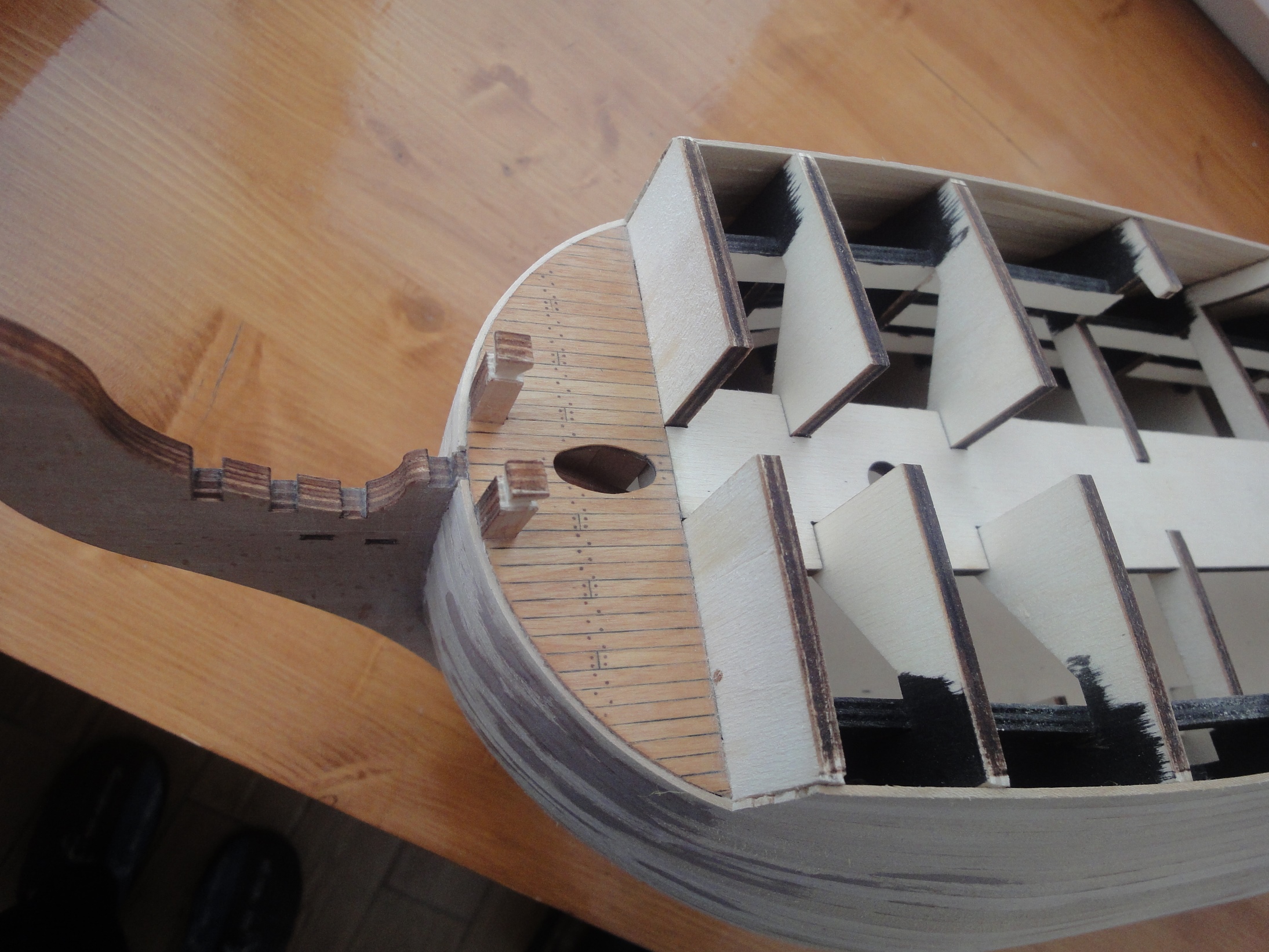

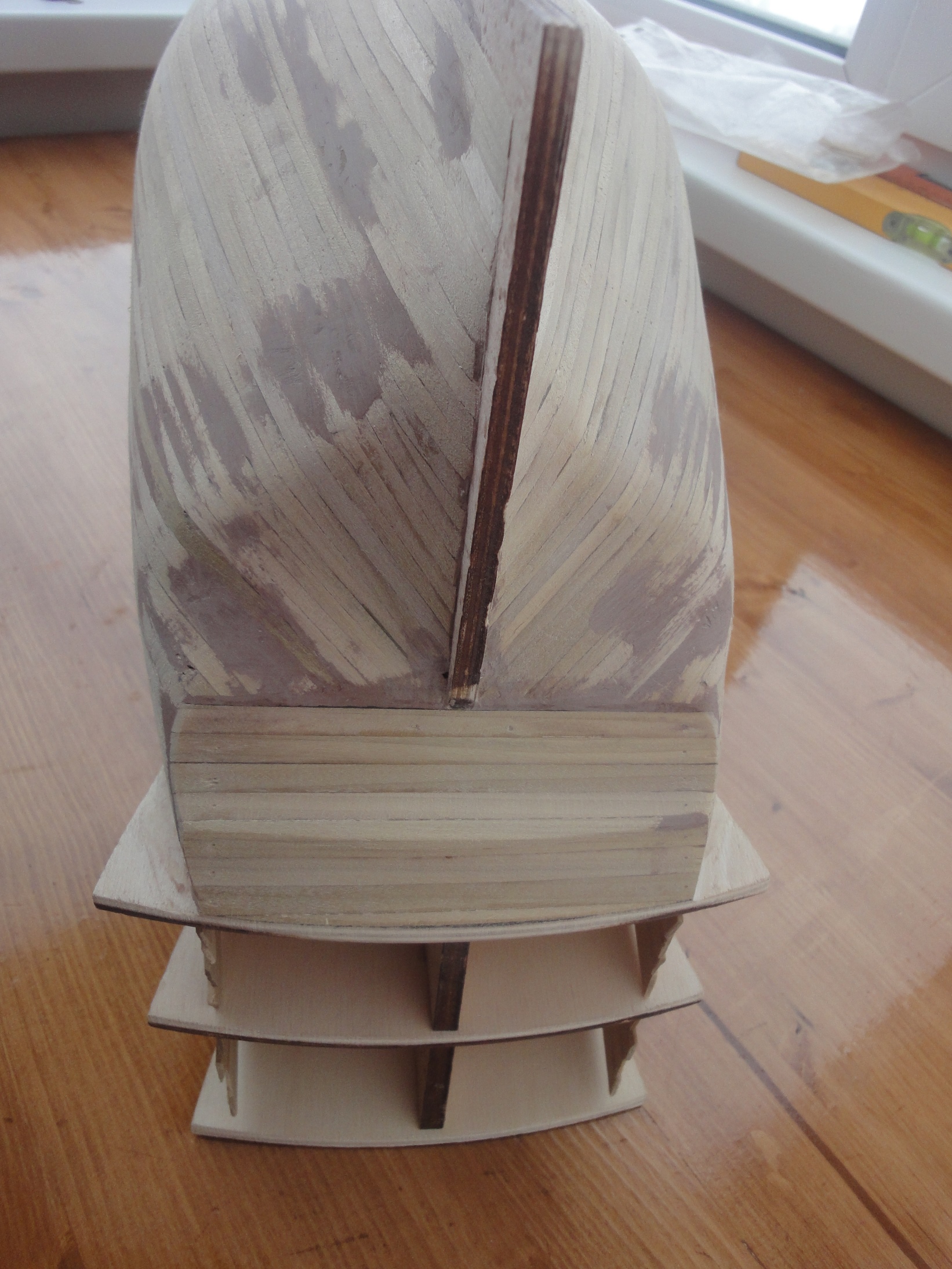

Сейчас исправляю обводы корпуса на корме. У меня получился резкий сгиб на последнем шпангоуте.

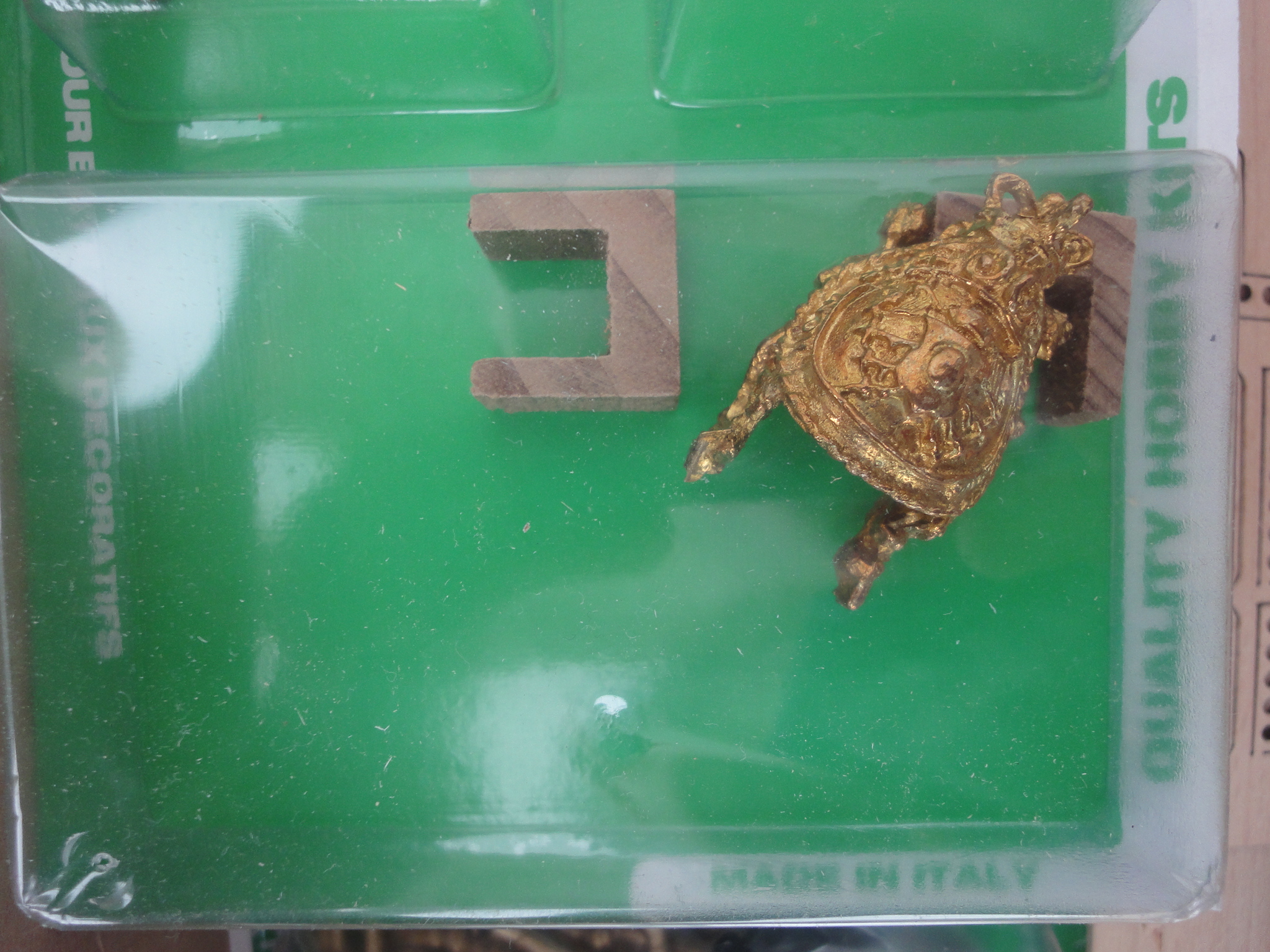

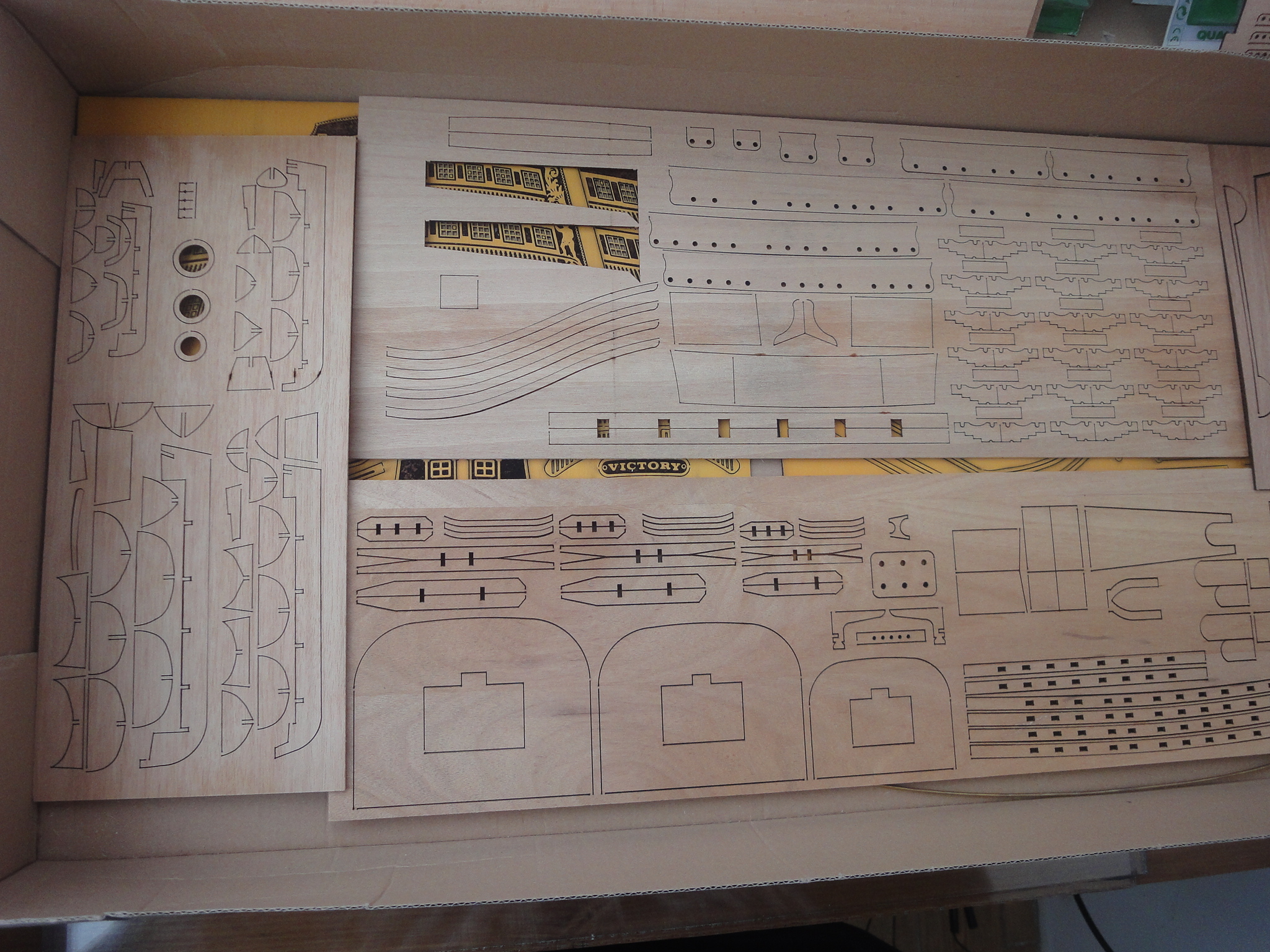

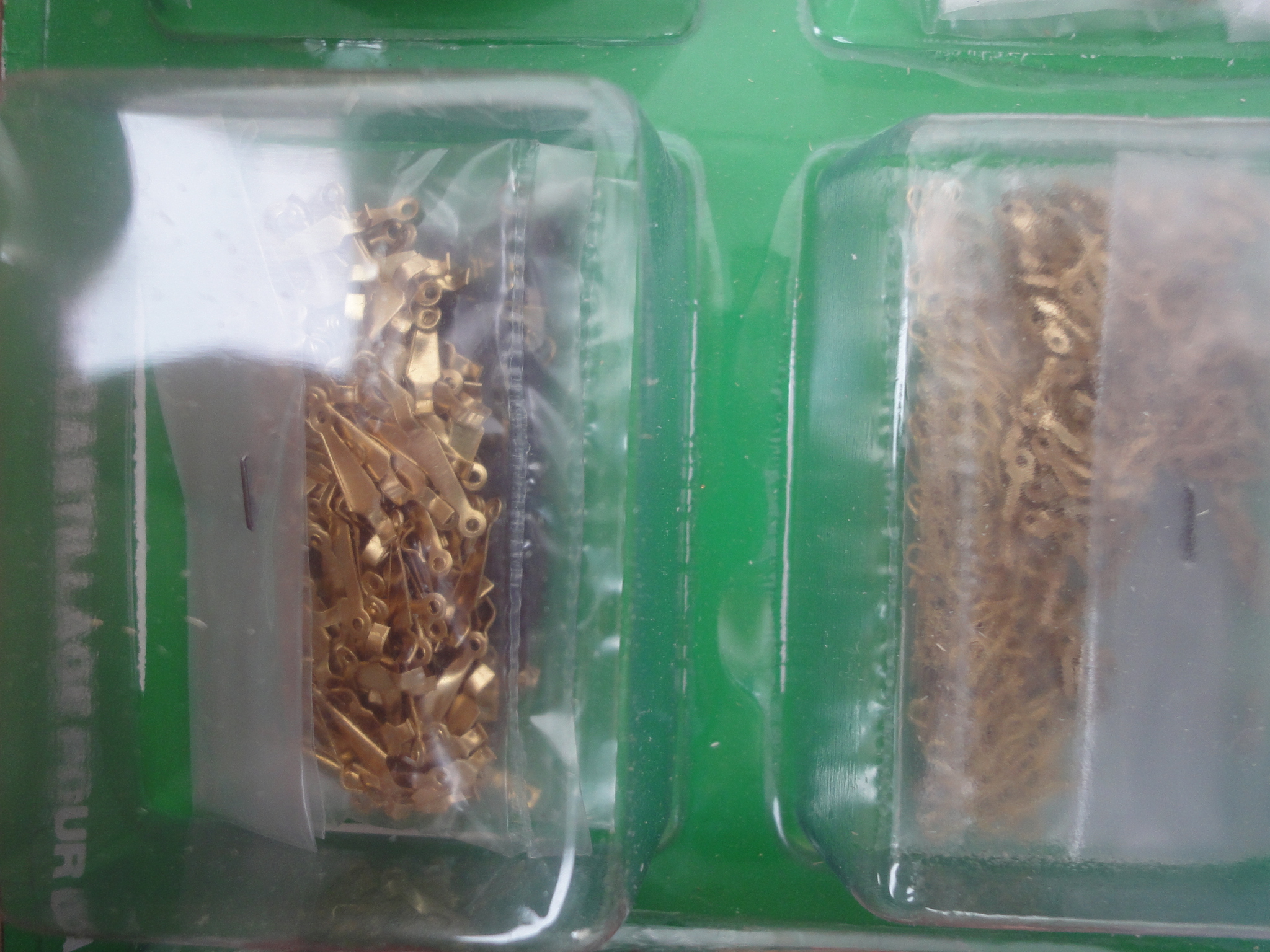

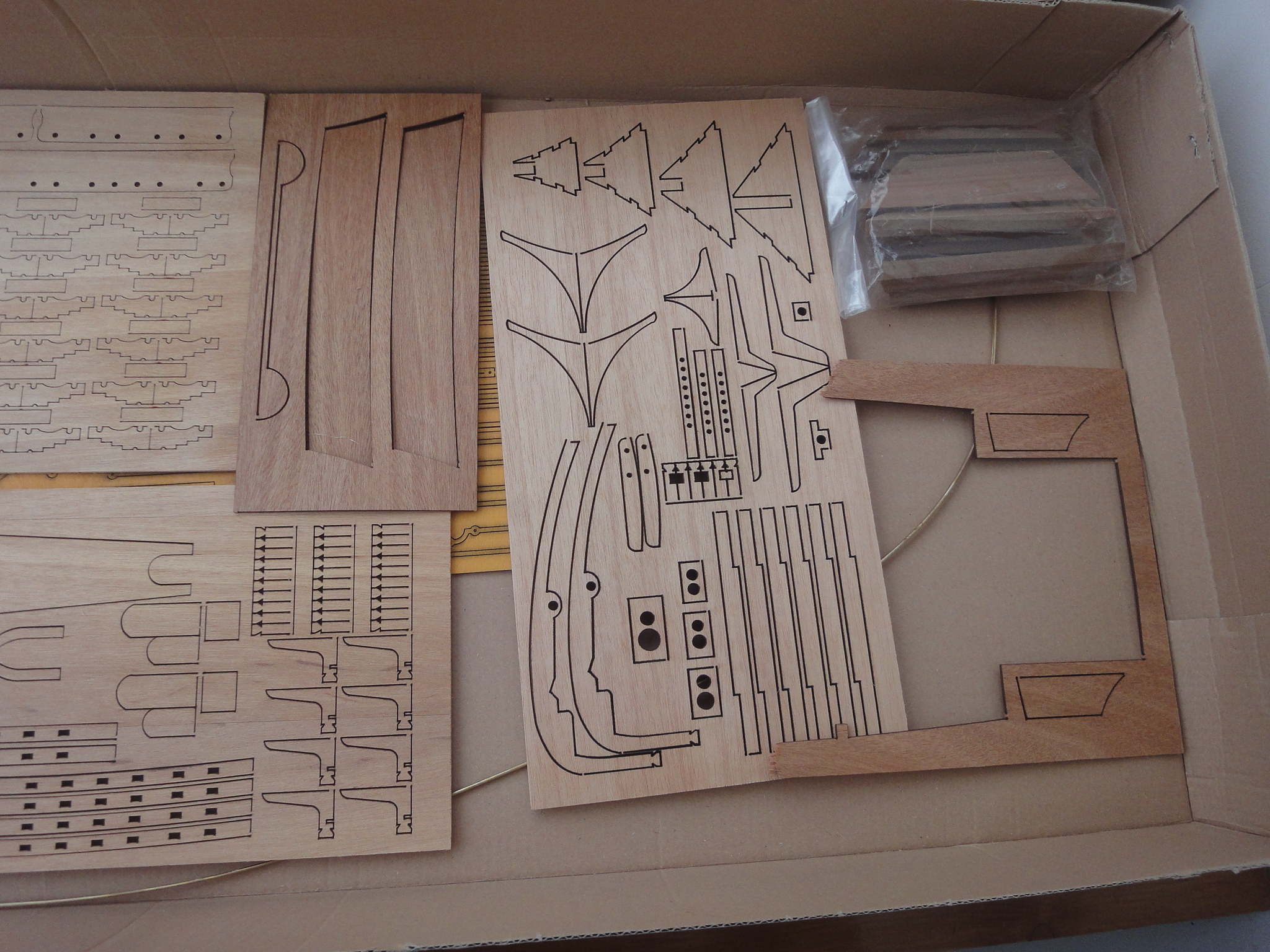

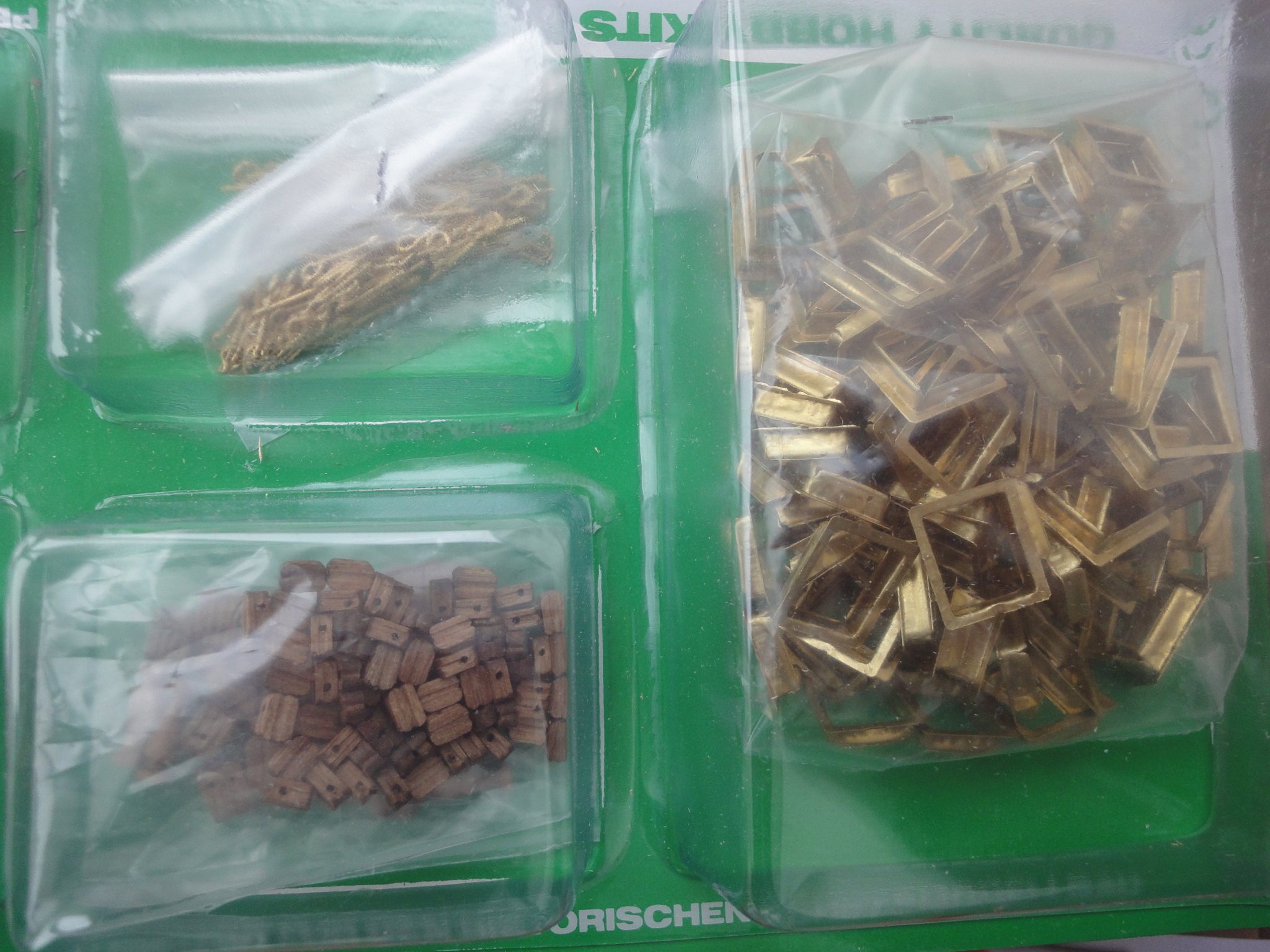

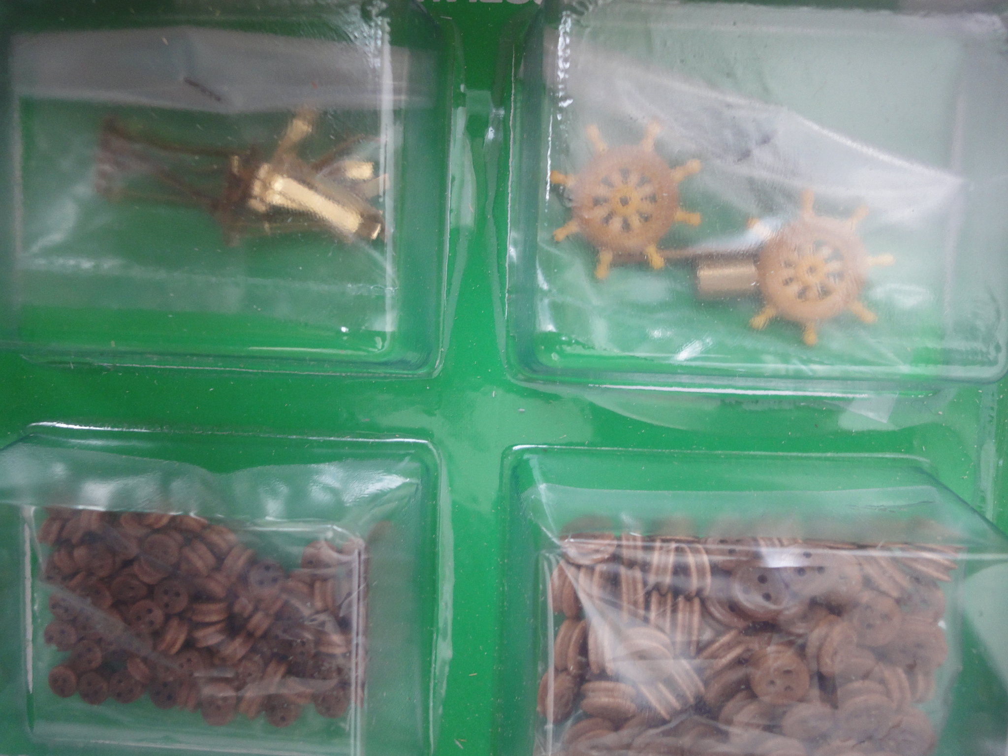

Спасибо!SadisT писал(а):Поздравляю с закладкой нового проекта! Если у Вас есть возможность выложить фотки крупным планом того, что лежит в коробке, уж очень интересно что они туда наложили
По просьбам трудящихся:

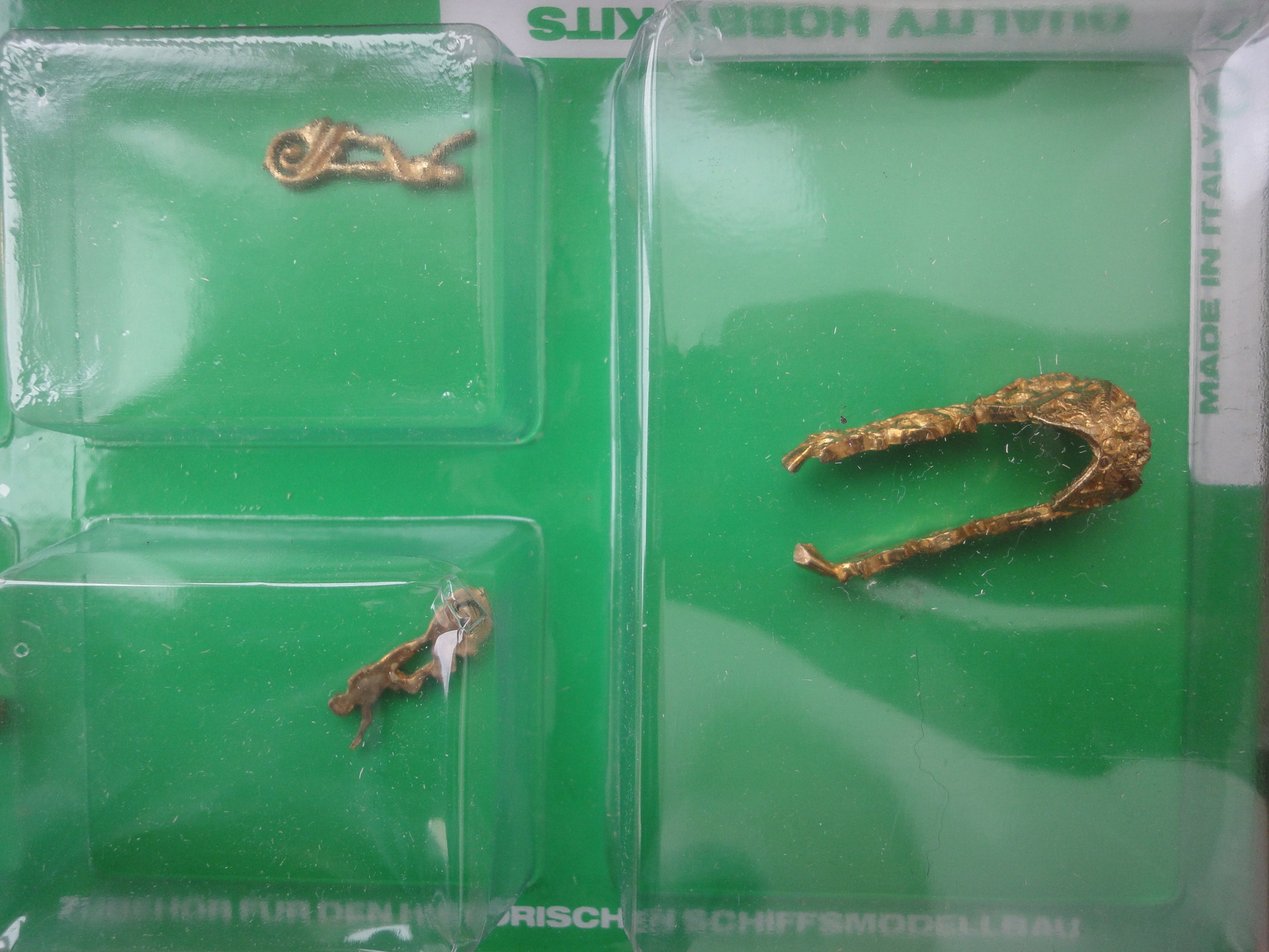

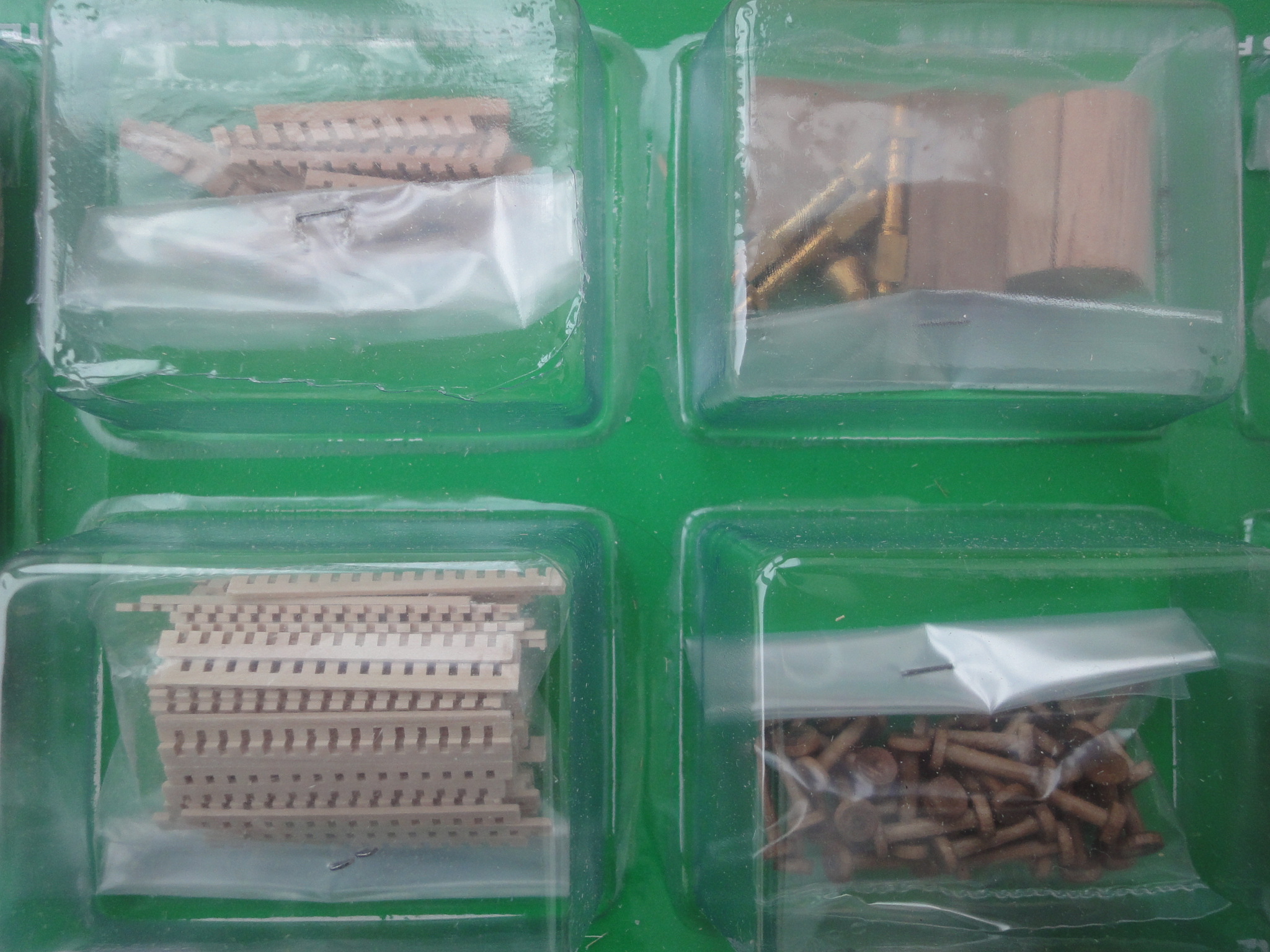

...и ещё:

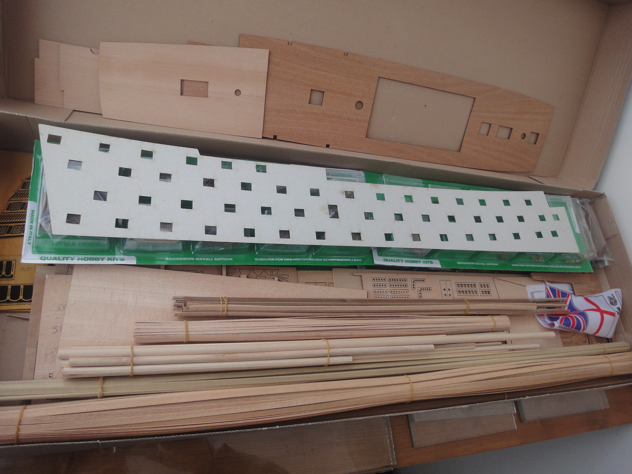

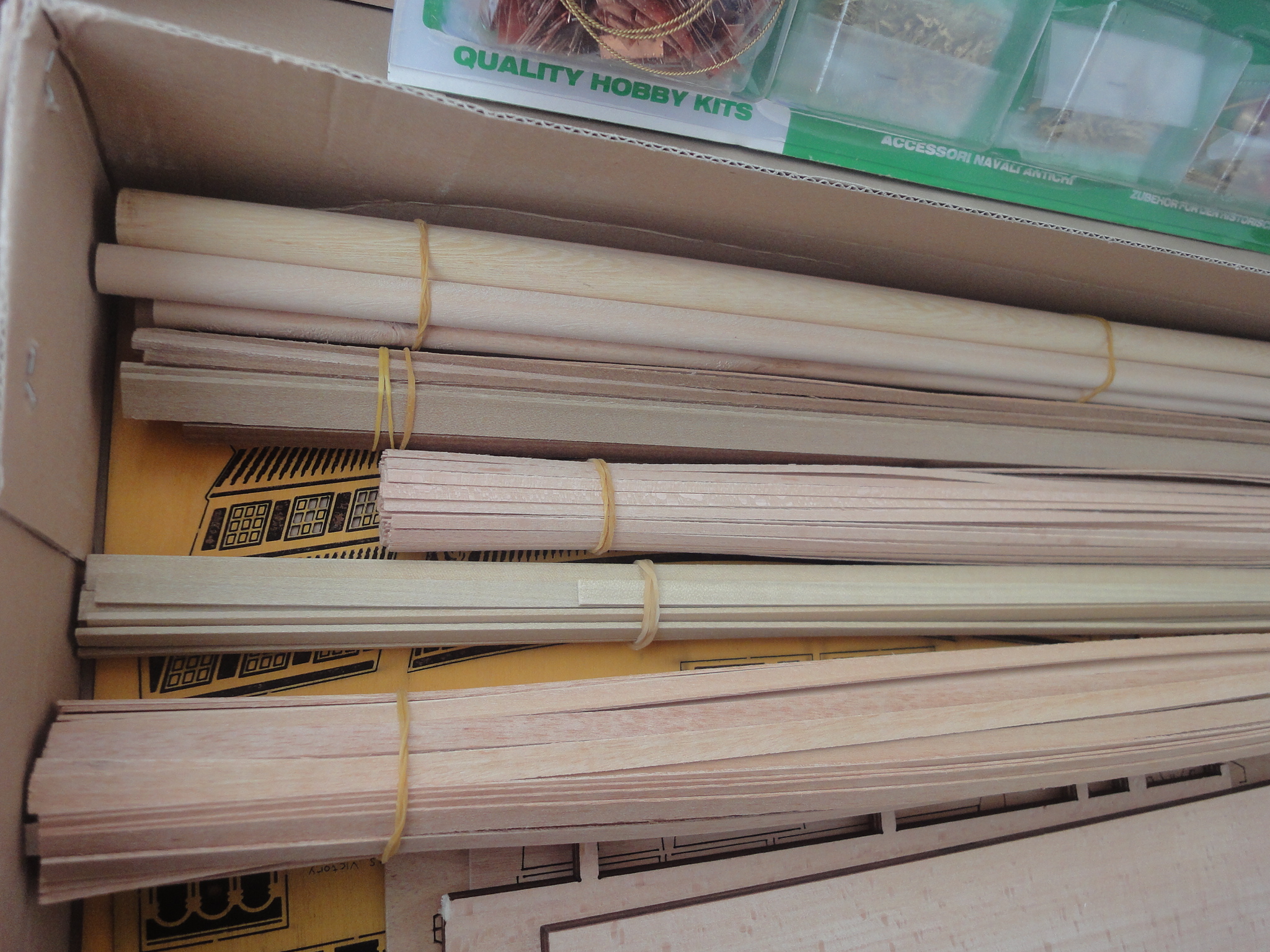

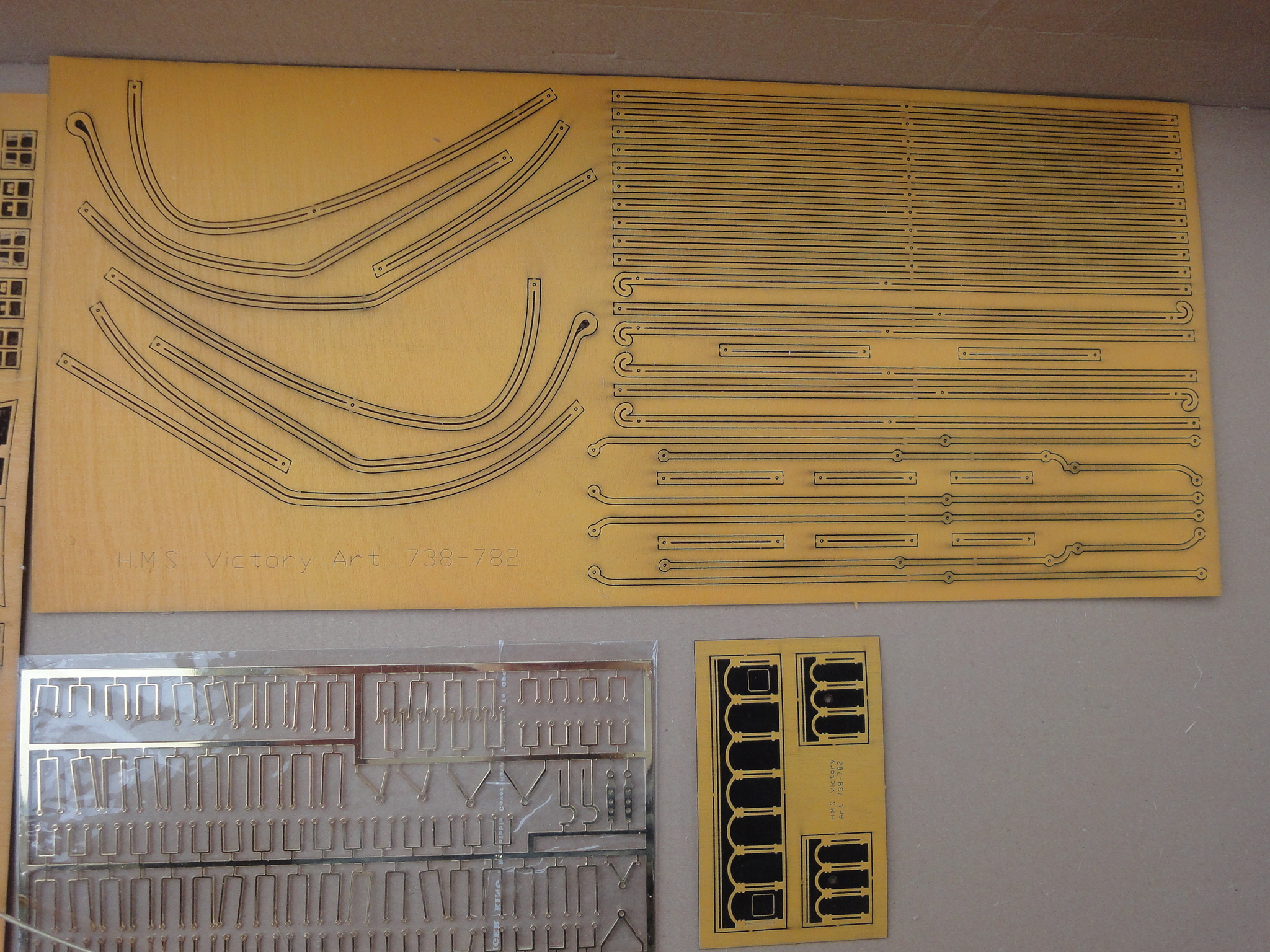

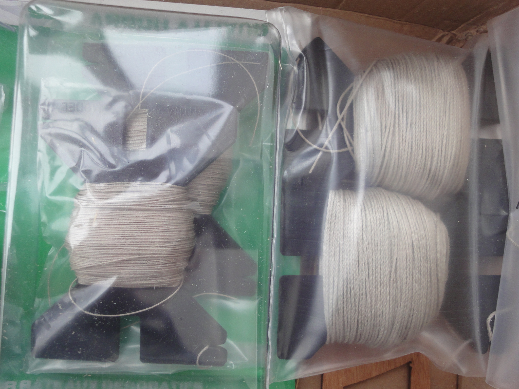

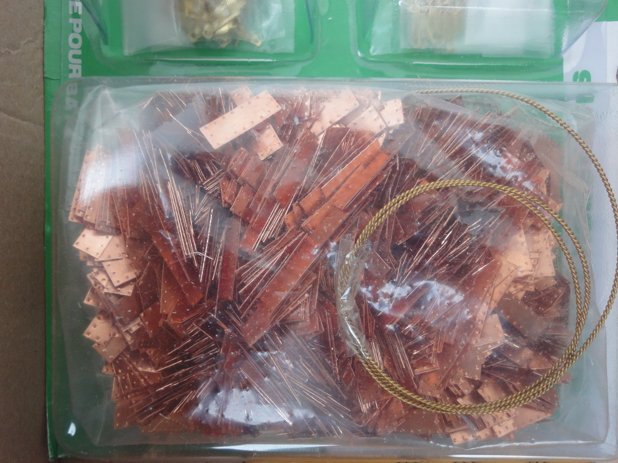

И последнее.
Если нужно что-нибудь снять покрупнее и отдельно, обращайтесь.

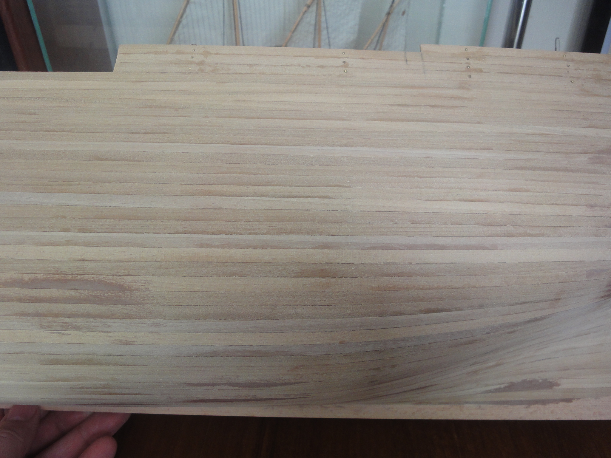

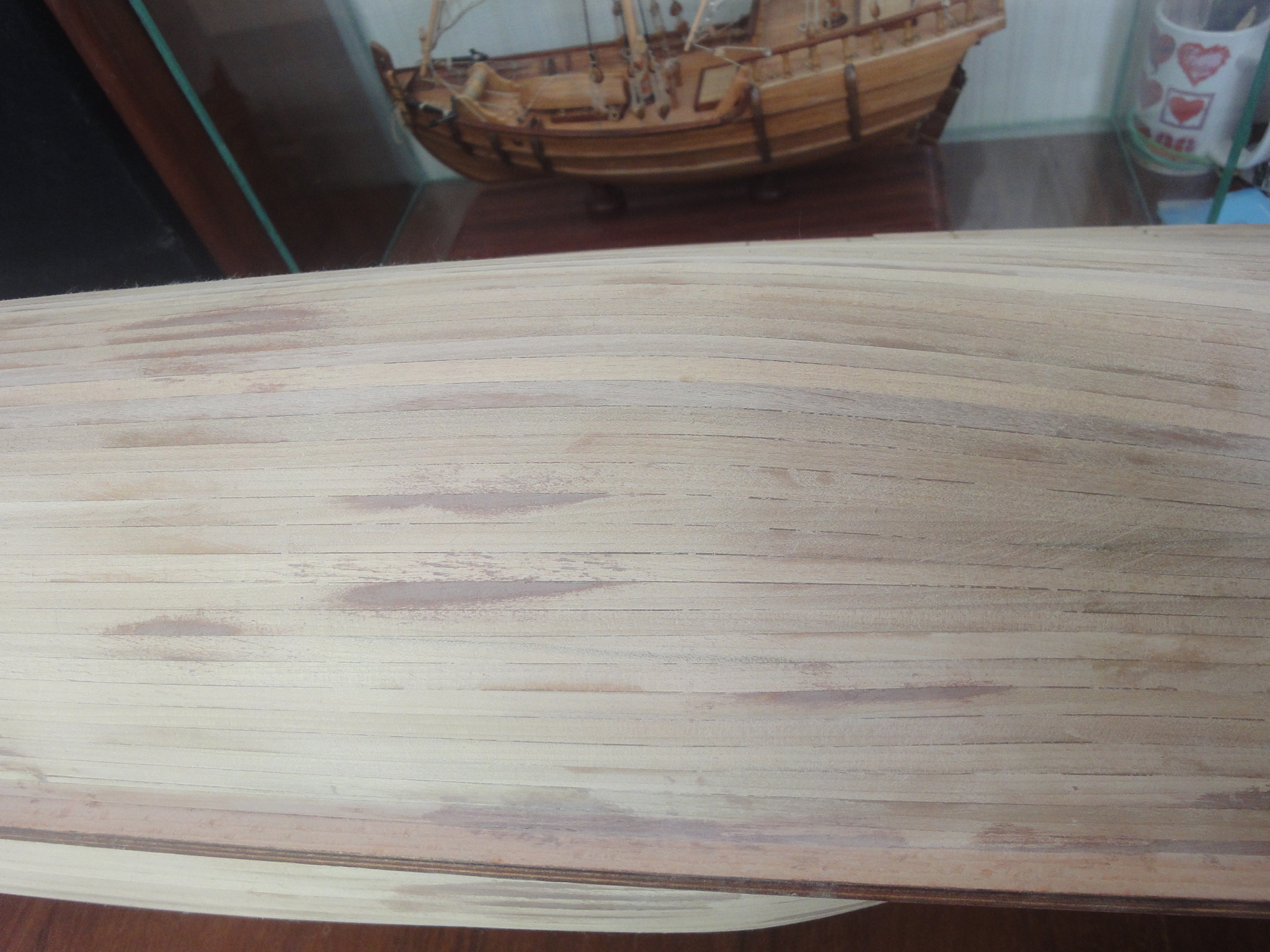

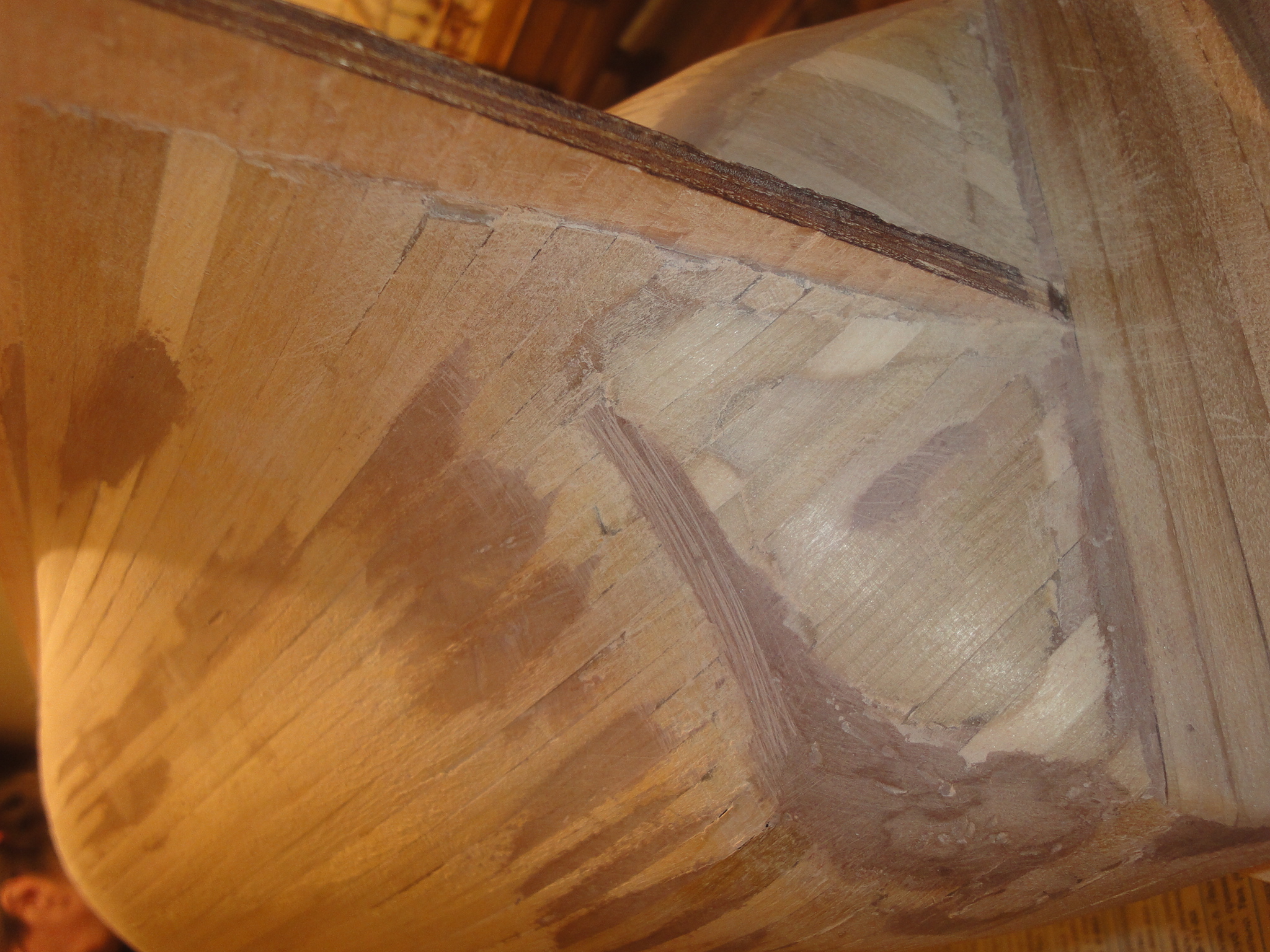

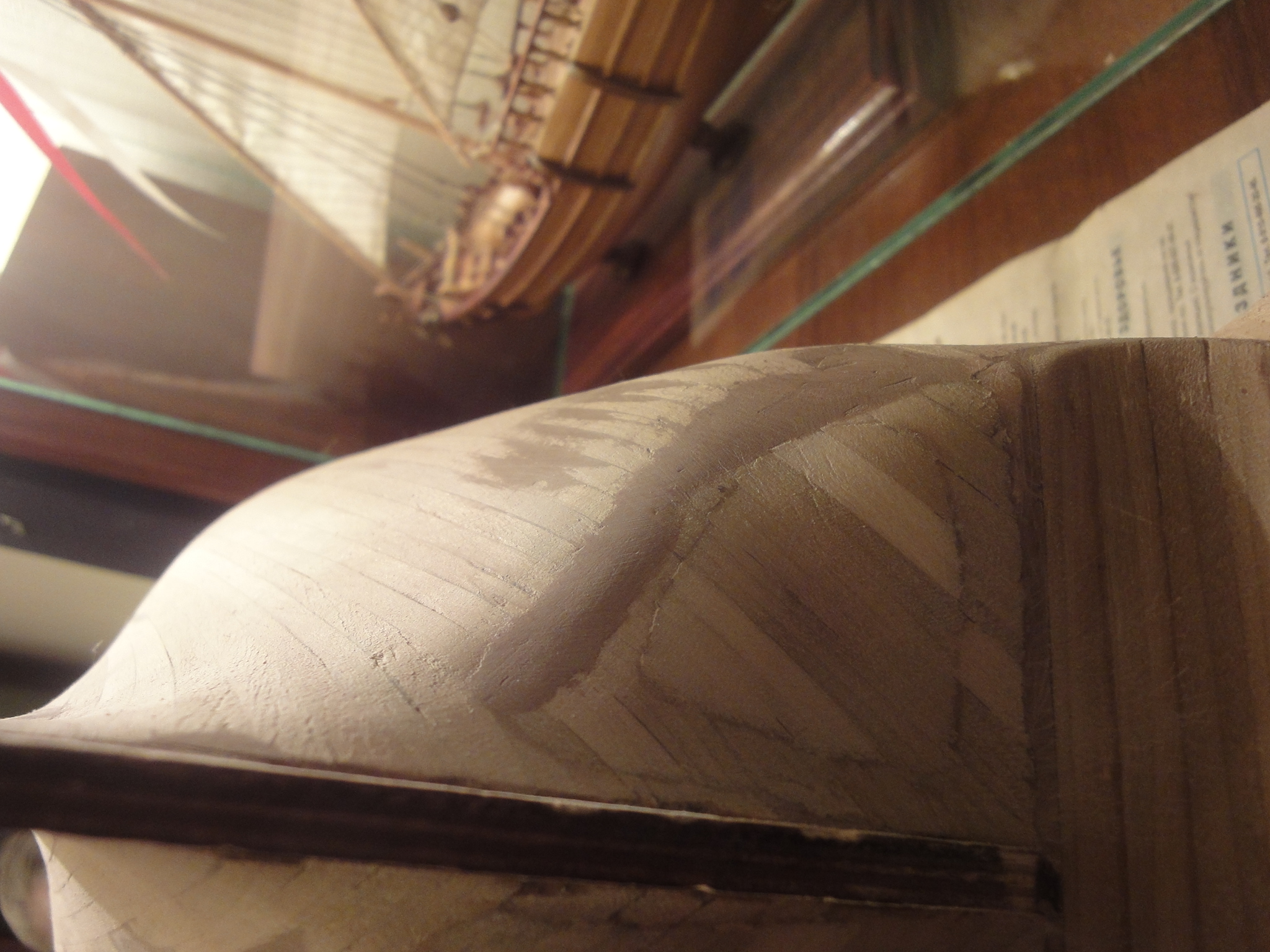

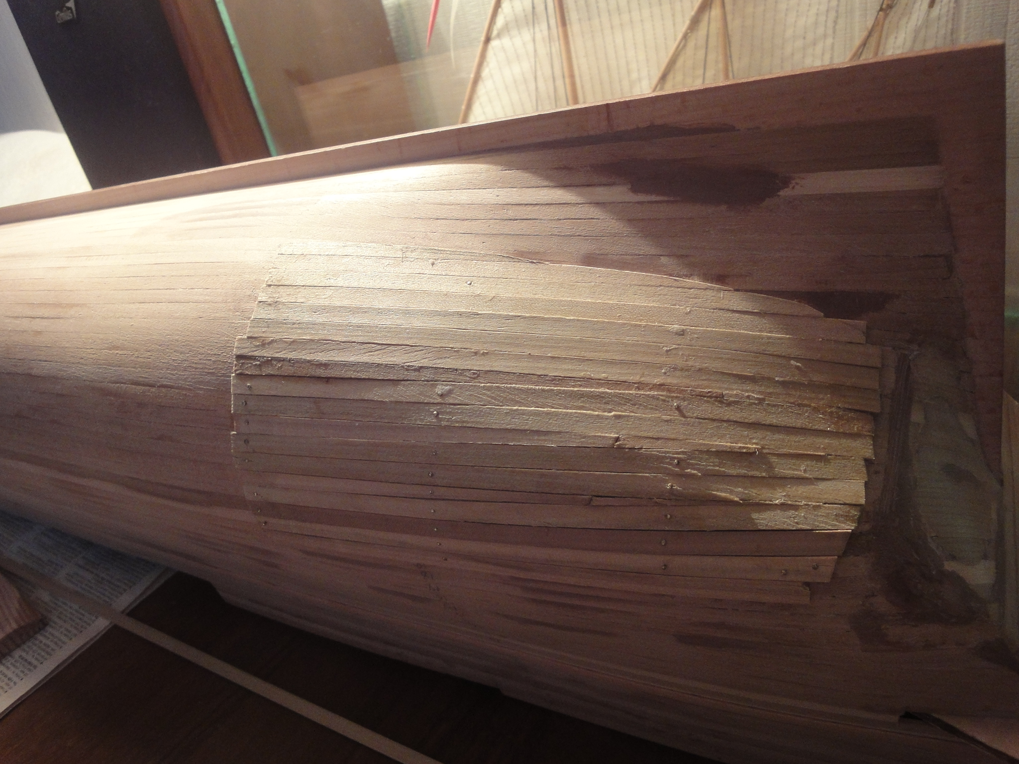

Вот закончил корректировку кормы.
konstantin.fom
- Сообщения: 687
- Зарегистрирован: Ср апр 04, 2012 15:30
- Благодарил (а): 58 раз
- Поблагодарили: 126 раз

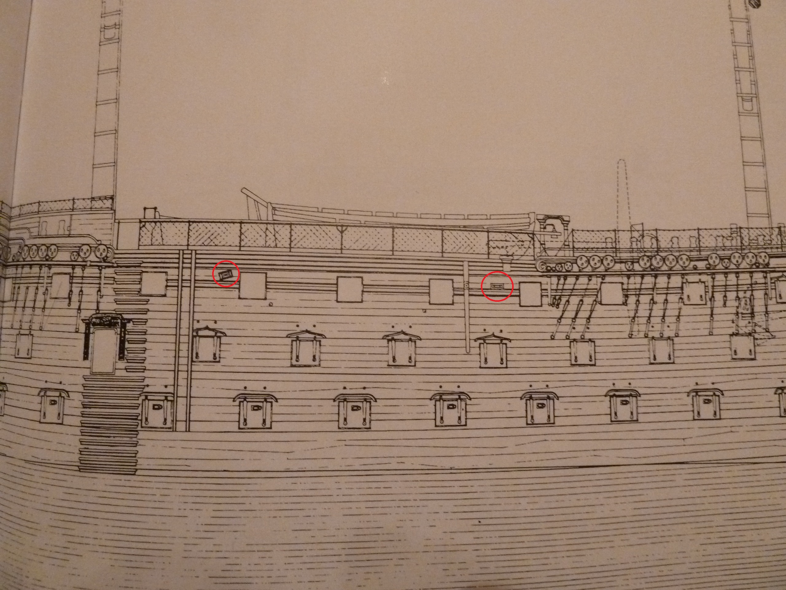

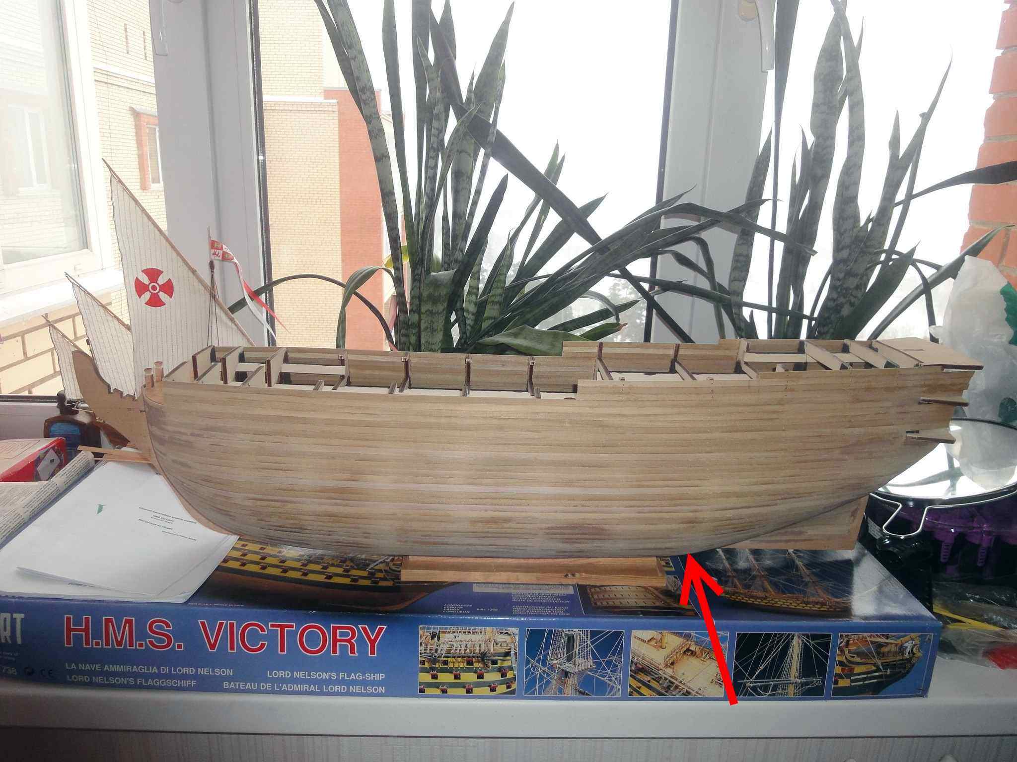

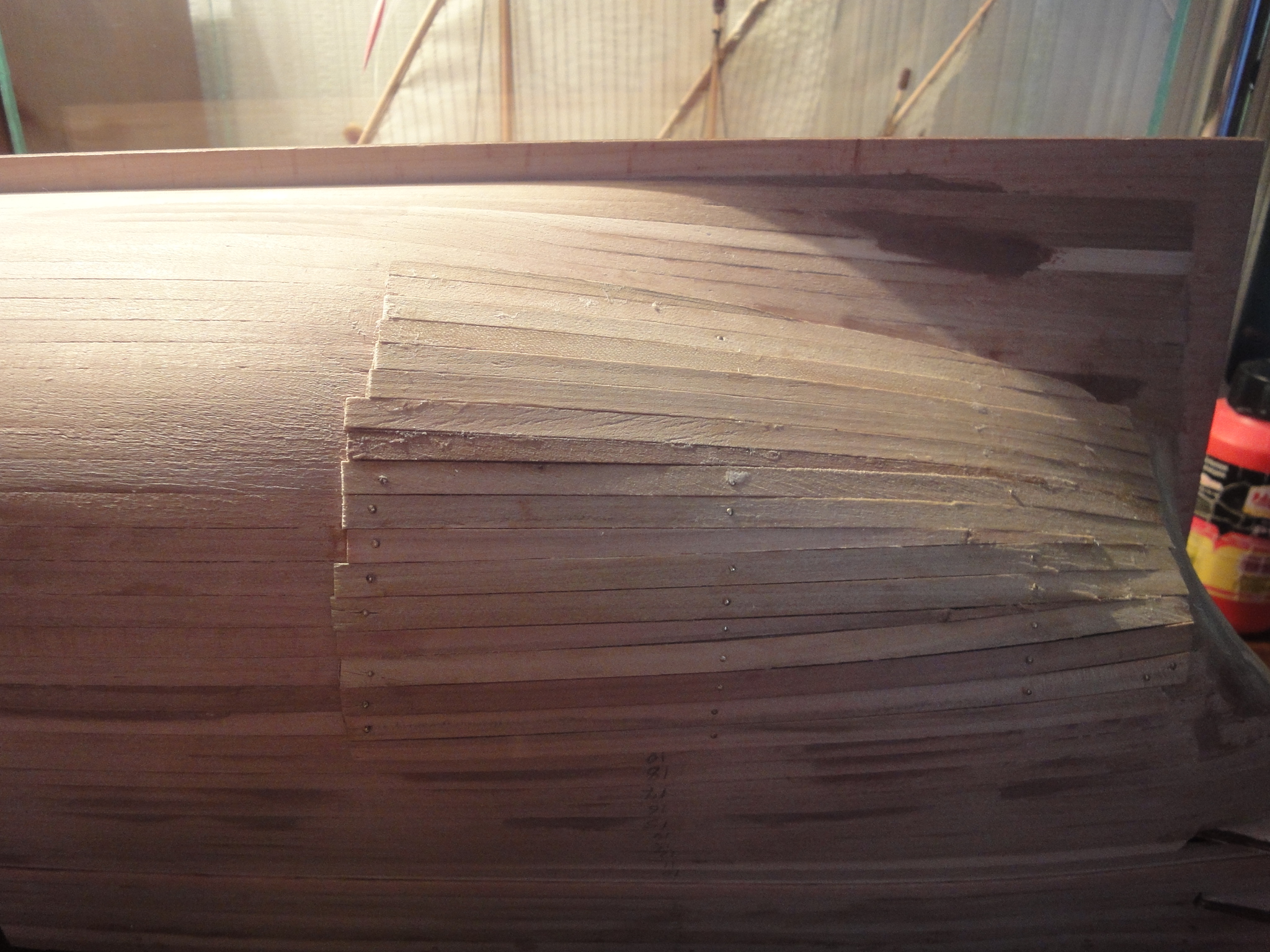

Возможно вот это место посмотреть? (стрелка)revlasov писал(а):Вот закончил корректировку кормы.
Константин Фомин
revlasov
- Сообщения: 156
- Зарегистрирован: Вт дек 24, 2013 22:59
- Благодарил (а): 7 раз
- Поблагодарили: 5 раз

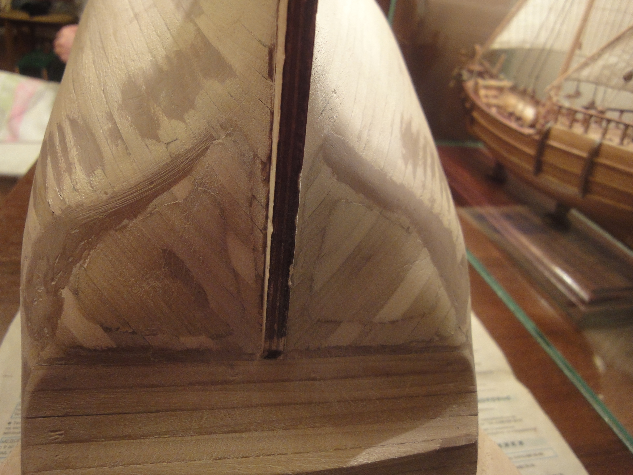

Да Константин, вот оно:
- Сообщения: 7073
- Благодарил (а): 87 раз
- Поблагодарили: 1281 раз
Ступенька знаменитая... У всех обладателей этой Виктори были проблемы с этим шпангоутом. Ошибка проектировщиков.
Как вариант: Допустим, Вам жалко рейки обшивки. Если клеили на ПВА, паяльником разогреть и отделить планки обшивки в районе этого шпангоута, сточить его и приклеить новую обшивку. Более затратное, это оторвать , опять же, нагревом, всю подводную часть обшивки, заполнить шпации (пространства между шпангоутами) деревянными брусочками и заново перешлифовать всю подводную часть, уже без ступенек. Если использовать заполняющие бруски, то, после обработки, черновая обшивка уже и не нужна будет.
Дело в том, что у разработчиков слишком большое расстояние между шпангоутами в этом месте, и простой шлифовкой обшивки, плюс приклеивание планок в "провалах", не эффективно. Надо стачивать шпангоут.
Игорь, так ведь если сточить шпангоут, то обводы слишком рано пойдут наверх. Попробую нарастить "провальный" шпангоут, а затем перекрыть черновой обшивкой. Думаю получится сделать обводы более округлыми. Планок осталось очень много, их не жалко.
Тем не менее спасибо за совет. Как вариант, если не получится как задумал.

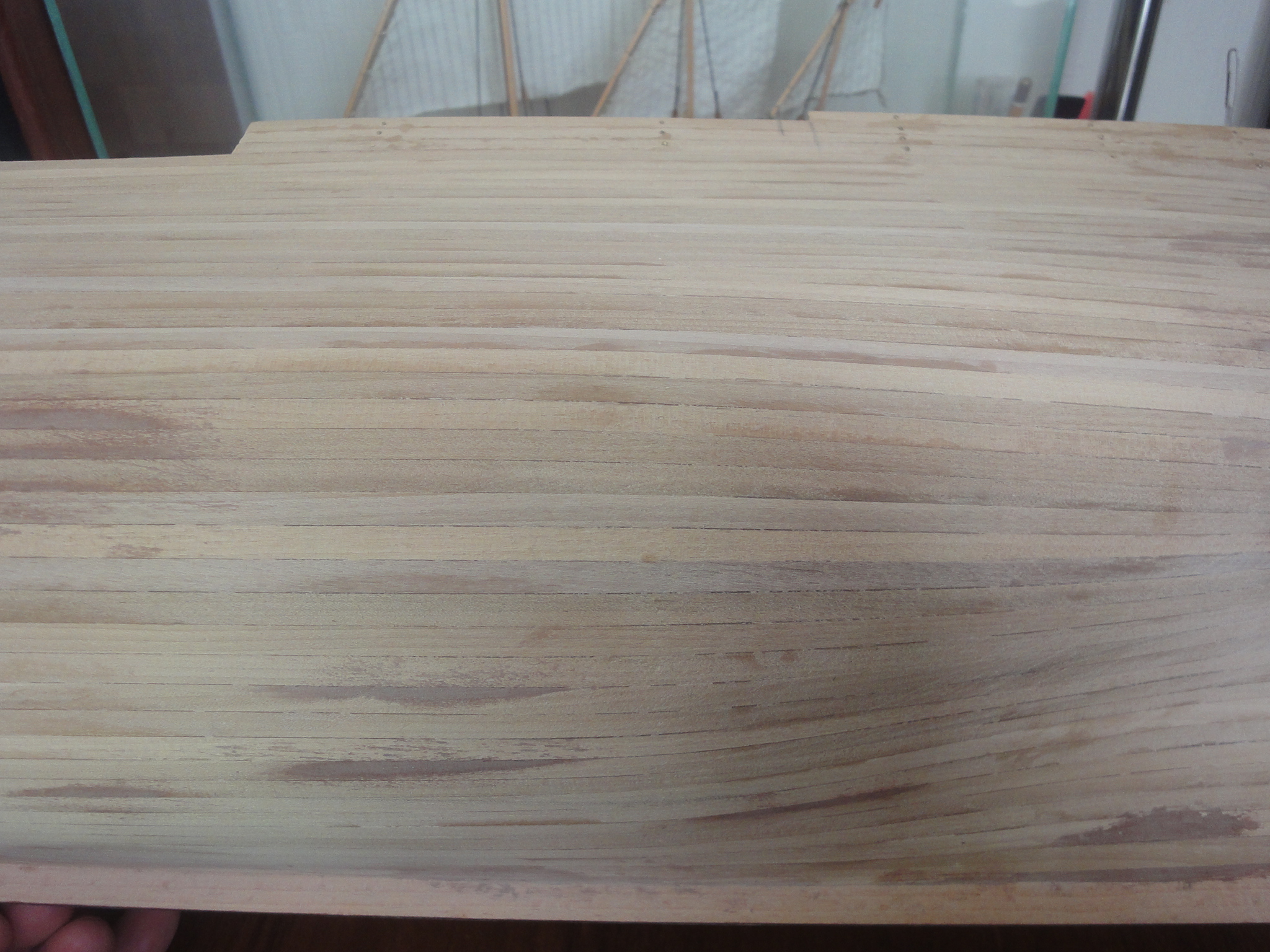

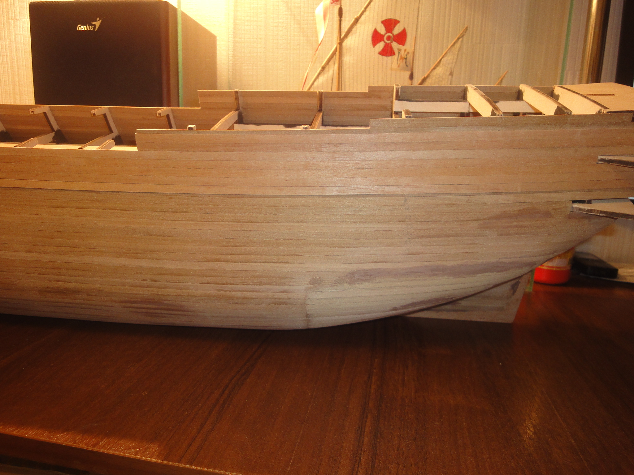

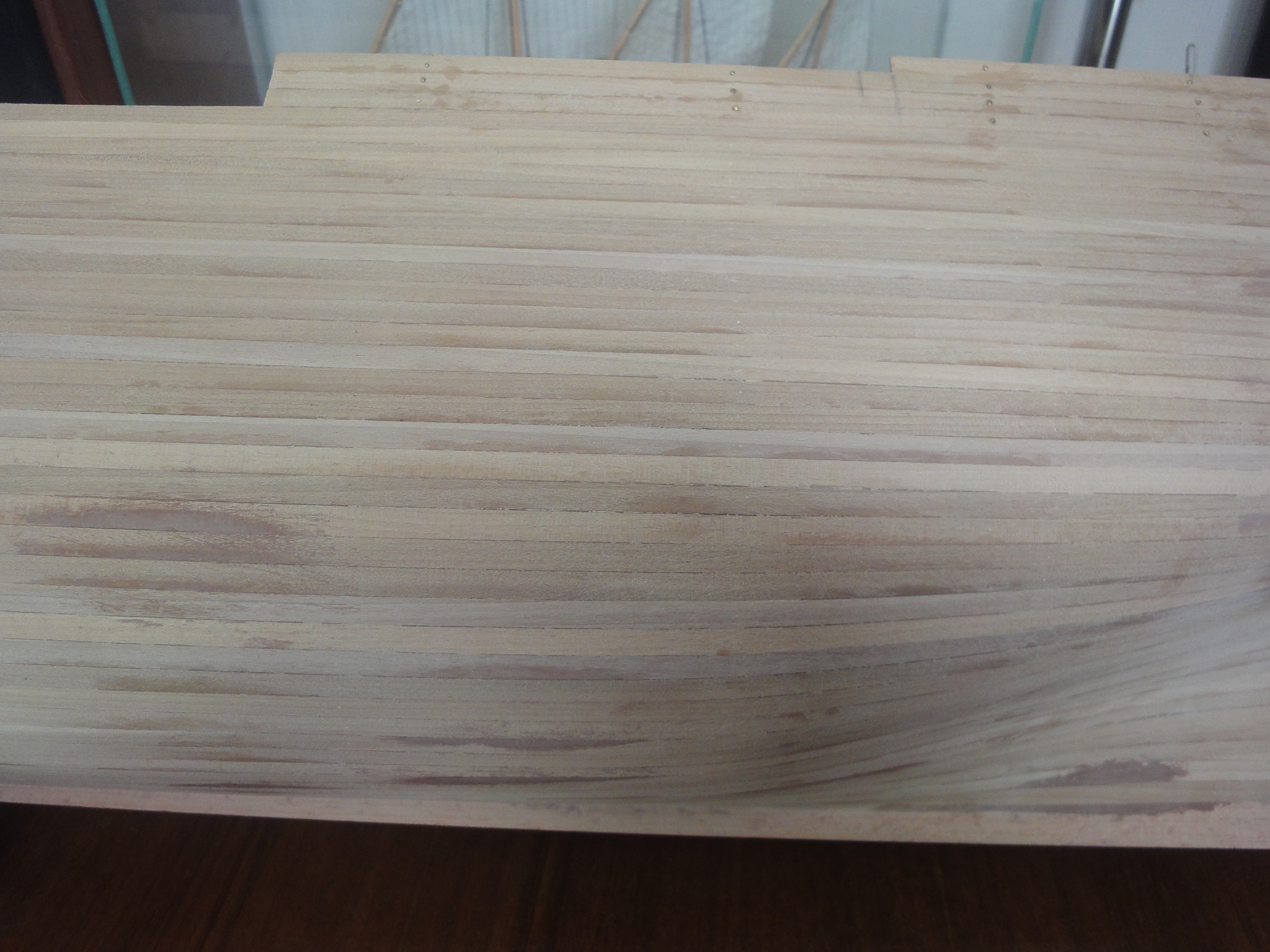

Закончил сглаживать "ступеньку" о которой говорилось выше. Вот что получилось.
