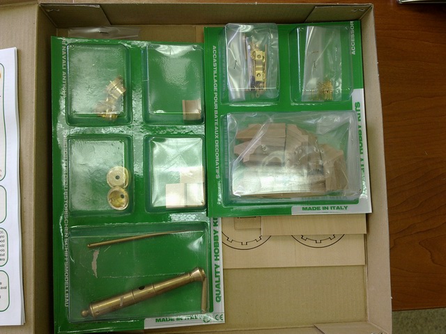

Доброго времени, коллеги

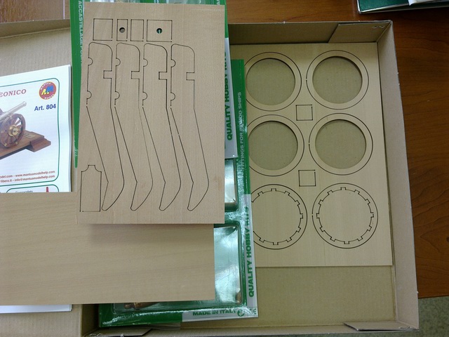

Получил данный набор от Валентина. Все как всегда четко и кучно. Спасибо!
Набор планируется как сувенир для хорошего человека. Сложность набора не высока. Приобрел дабы откатать технологии по пропитке дерева маслом (или лаком), пока не знаю какой вариант выберу.

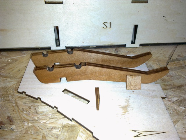

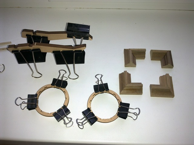

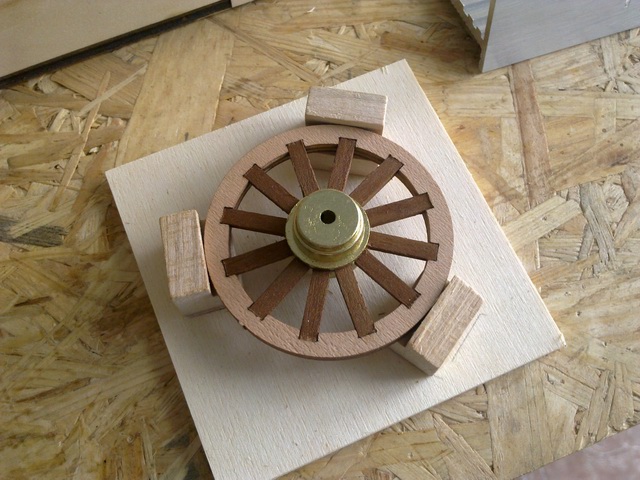

Приступил к строительству.

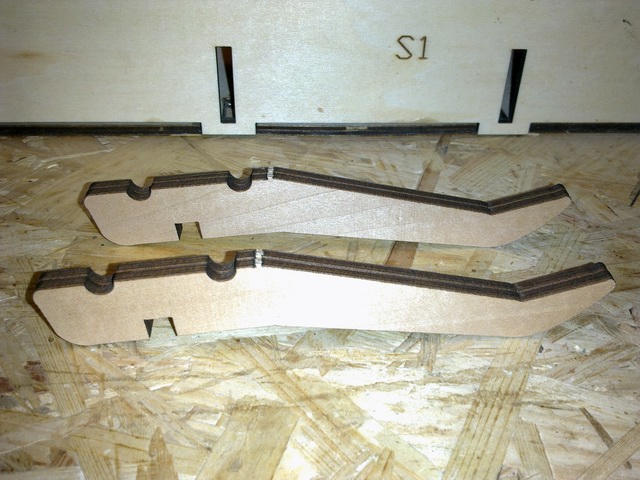

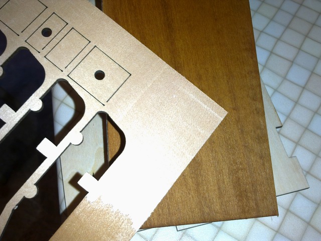

По хорошему, все деревянные детали из убогой фанеры следовало бы выбросить и нарезать из массива. Но у нас иная задача. С помощью финишной обработки попытаться вытянуть нормальный внешний вид из стоковых деталей.
По поводу набора:
1. Детали вырезаны лазером, рез аккуратный и не косой
2. Материал - беспонтовая фанера

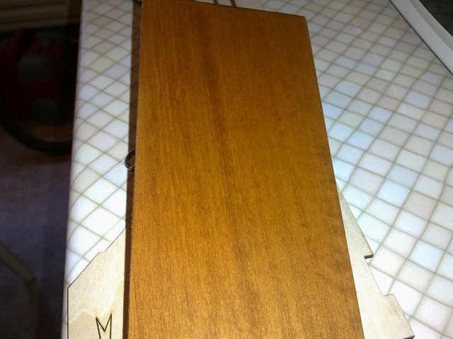

Деревяшки шлифую 240 нумером наждачки. Далее морилка на водной основе (дуб). Я развожу ее в пропорции 2 части морилки на одну часть воды. Если не разводить, то получается непонятный очень темный цвет. Далее деревянные детали будут покрыты льняным маслом и заполированы тряпицей.

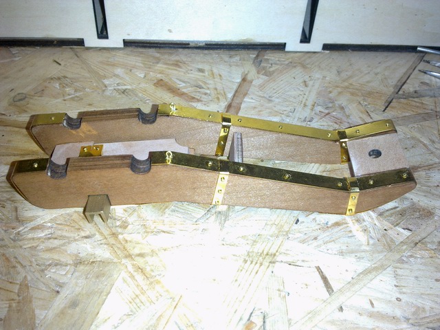

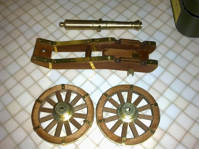

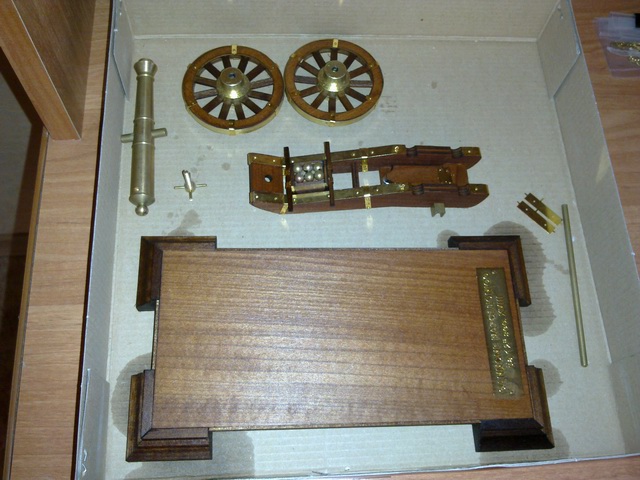

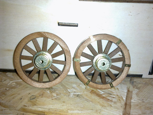

Продвигаюсь в сторону завершения проекта. Осталась мелочевка и пропитка деталей льняным маслом + сушка
Качество мелочевки (фототравление?) нареканий не вызывает. Просто отличное качество! Отверстия под гвоздики уже просверлены, полосы гнутся просто идеально и материал достаточно мягкий. Т.е., если Вы неправильно согнете деталь, можно разогнуть, поправить и согнуть заново. Не ломается.
Маленькая ложка дегтя - гвоздиков производитель положил - как украл. Ладно у меня аматиевские еще остались + гвоздики из комплекта гвоздаря. Кстати, для сборки этого набора гвоздарь архиважен. Без него удачи вообще не видать. Кстати, бОльшую часть гвоздиков (видимо у всех производителей стандартный размер) приходится откусывать плоскогубцами, т.к. их длина чрезмерна для некоторых деталей набора. Например касается колес. Если не откусывать - получим прообраз боевой колесницы с клинками на ободьях
Но, я думаю, Буанапарте не рассматривал такое применение артиллерии.
Столкнулся с единственной проблемой. Нужно будет как то крепить модель к подставке. Что использовать в качестве штифтов? Зубочистки? Медный пруток? Саморезы???

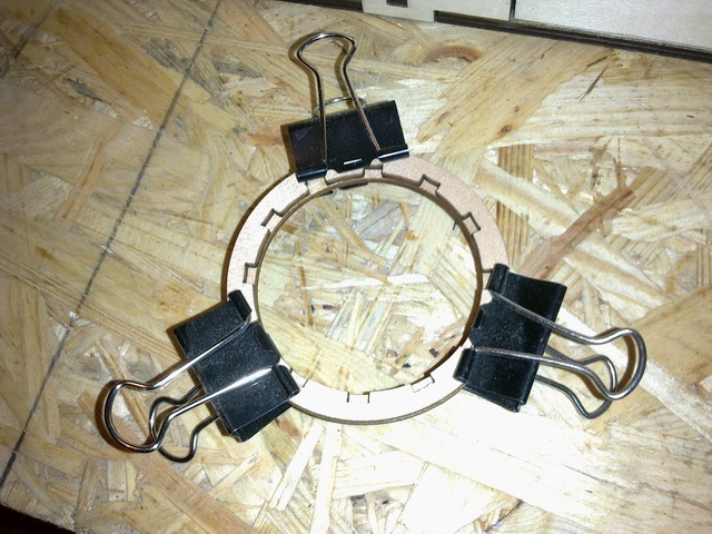

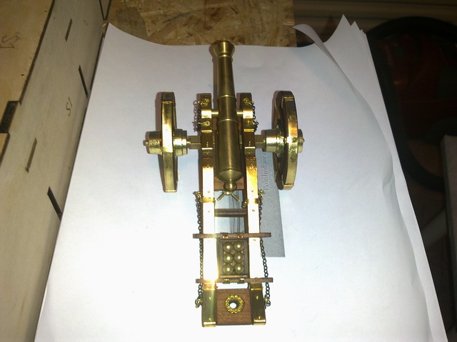

На данный момент части комплекта собраны в монтажные блоки. Остается небольшая мелочевка и стыковка самих блоков. Напитываю дерево льняным маслом с промежуточной сушкой слоев в сутки. Завтра положу еще слой и потом две недели сушки. Блоки в коробке из-под КИТА дабы избежать вездесущей пыли.
То, что получилось самому очень нравится. Вроде и простенький набор, а выглядит очень хорошо. И тактильные ощущения очень приятные. Тяжелая добротная вещь. Льняное масло дает едва уловимый, но приятный запах. Эх, кокосовым надо было мазать!

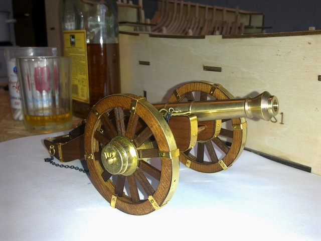

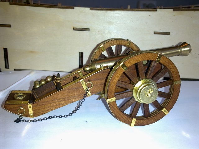

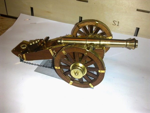

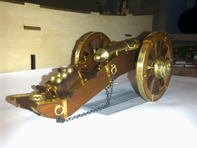

Пушку собрал. Осталось посадить на штифты и протереть спиртиком латунные части. Я маслил уже с установленной латунью и подмаривал кое где. Близко латунь грязновато смотрится.

Приглушить латунь нашатырём не пробовали?
Бахлюль
- Сообщения: 843
- Зарегистрирован: Чт мар 07, 2013 15:59
- Откуда: Е1
- Благодарил (а): 16 раз
- Поблагодарили: 48 раз
Re: Napoleonic cannon
Нет не пробовал, т.к. это именно "парадный" вариант. В сети читал отчет о постройке данного КИТа в виде боевого, повидавшего виды орудия. Но у меня тут проблемы с материалами и химией, поэтому не заморачивался. Осеовное время уделял дереву. Пропитка/масление. Результат, который я хотел получить - получил.

Приобрел жидкость для протирки орудийных систем. Пришлось приложить усилия, т.к. льняное масло полимеризовалось на латуни. Оттер.

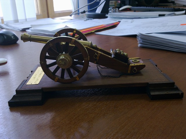

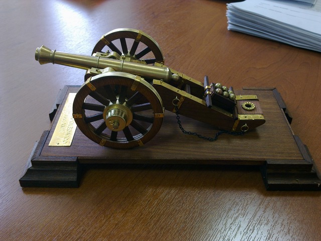

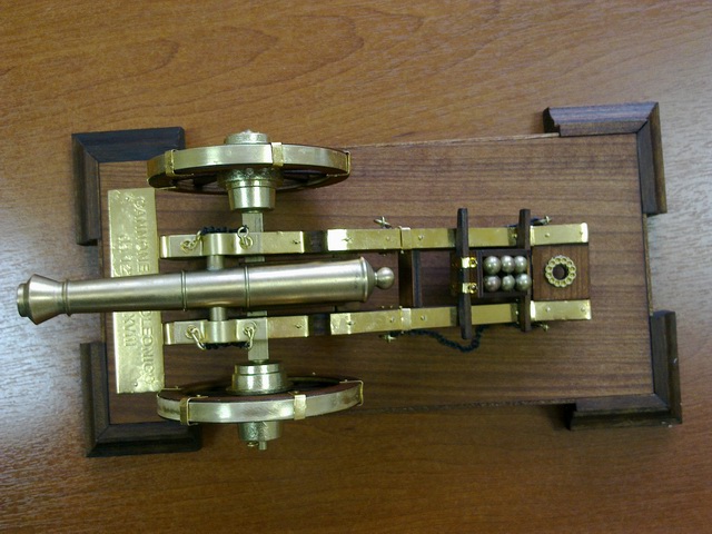

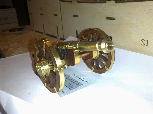

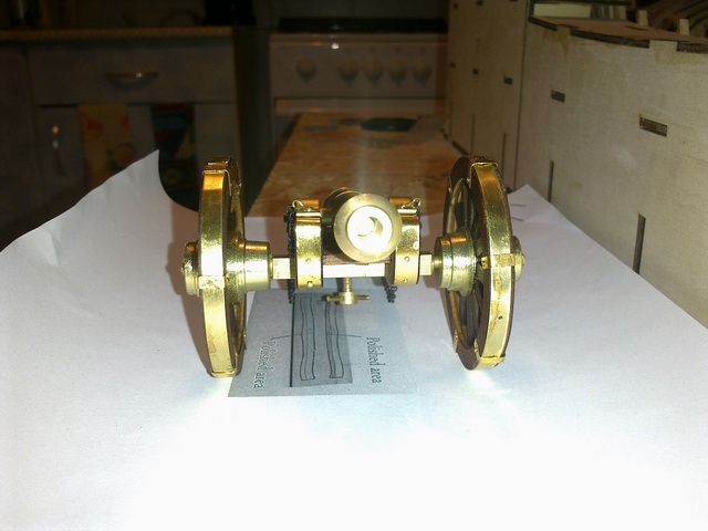

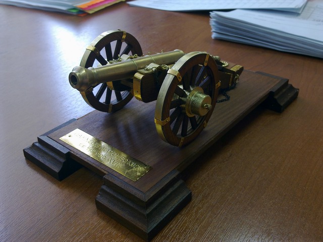

Общая композиция.

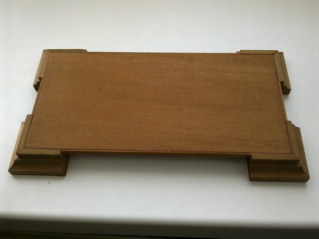

Пушку посадил на штифты из большой канцелярской скрепки. Сувенир готов, надеюсь будет радовать владельца. Если буду еще раз строить нечто подобное, возьму морилку "Калужница". Хочется иного цветового решения.

Дима слов нет....Снимаем шляпу....Класно.... Насчёт чернения....Как кому нравится.... Мне нравится твой вариант...Последую твоим путём....Начальнику подарю...Правда пока здесь в магазине этот девайс отсутствует...Но найдём.... Ещё раз удачи ,успехов....
