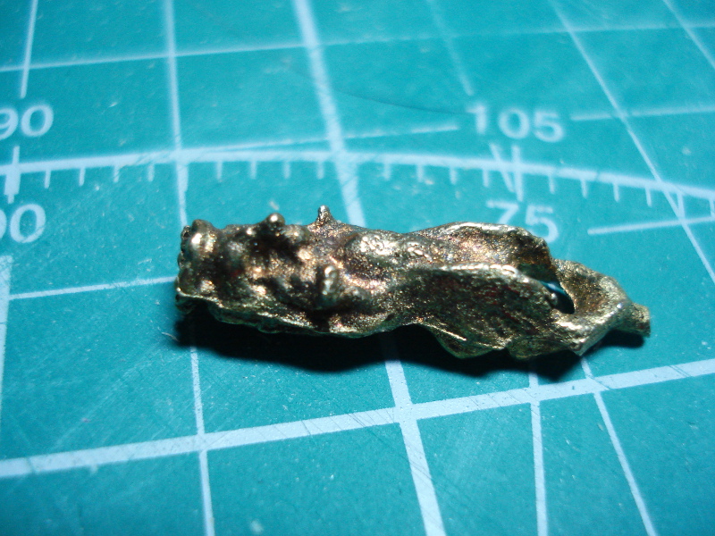

А вы можете к латунному обрубку 15х5мм бормашинкой нарастить лапы и прочие элементы, которых физически нету там? Неполное заполнение формы - слышали?
Я в Хогвартсе не обучалась и Кольцом всевластия не обладаю, потому отрезать лишнее могу, но приделать недостающее - увы.
Украшения на корме я привела в божеский вид из того что было, именно таким путём, и трудов не боюсь. Если бы из фигурки из набора можно было бы что-то сделать, я бы истерик не закатывала.
Вечером сфотографирую, дабы не прослыть голословной.
Dmitredima
- Сообщения: 381
- Поблагодарили: 12 раз
Re: HMS Thunder (Race Horse) от Reimu Hakurei
Есть модельная глина,возьмите и долепите недостающее,(чертежи Вам в помощь),из проволки сделайте корону,придайте форму изделию,загрунтуйте и покрасьте золотом.Да будет Вам счастье!Все ж не с нуля,а полегче)))А жаловаться на трудности в бюджетном наборе среднего судёнышка-судомоделисту ну совсем не гоже(((

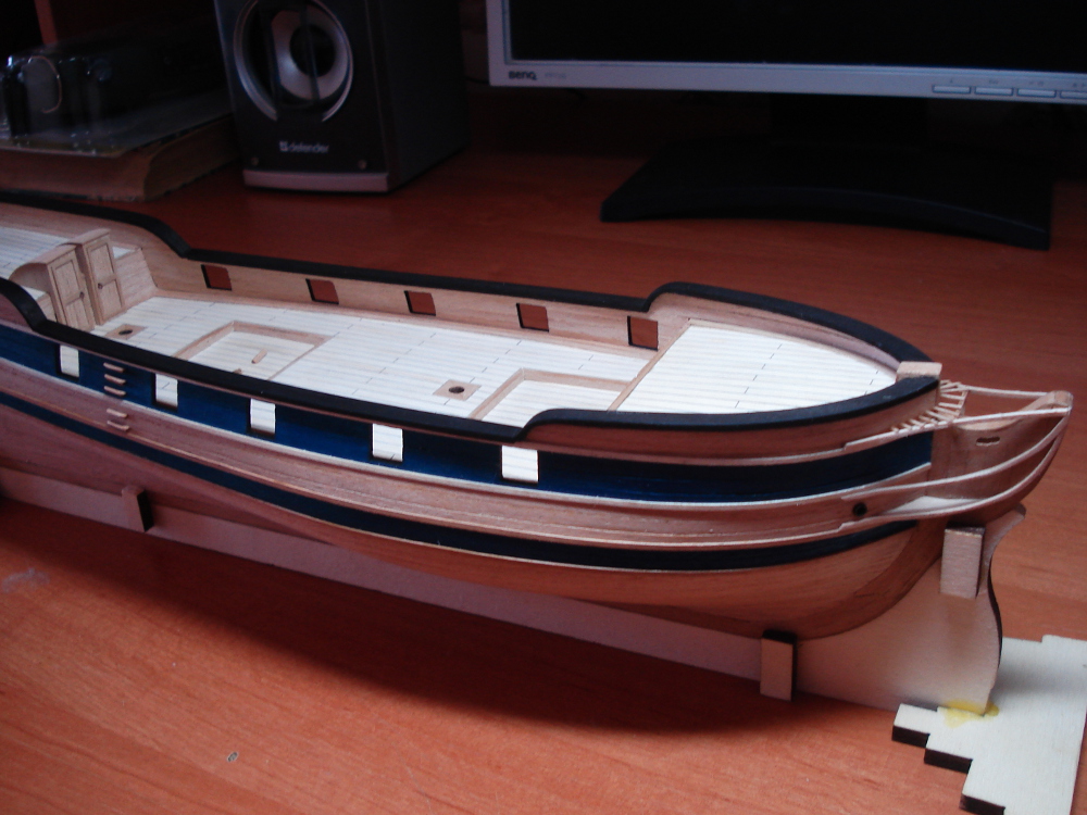

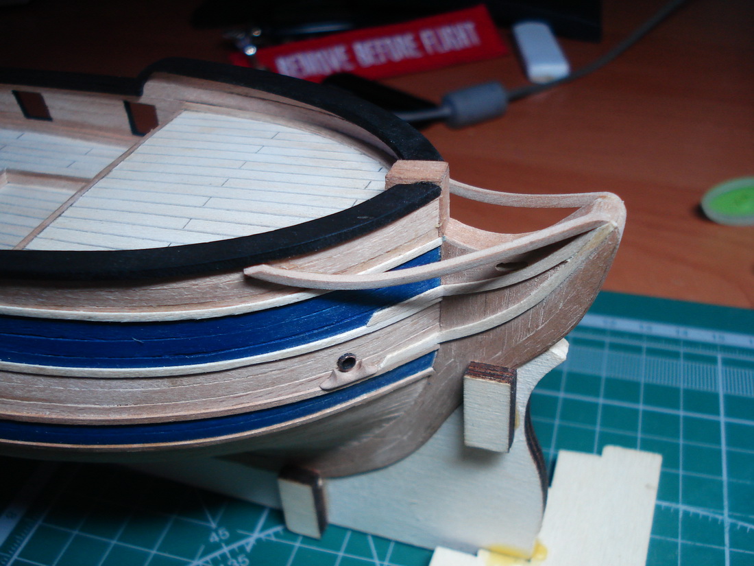

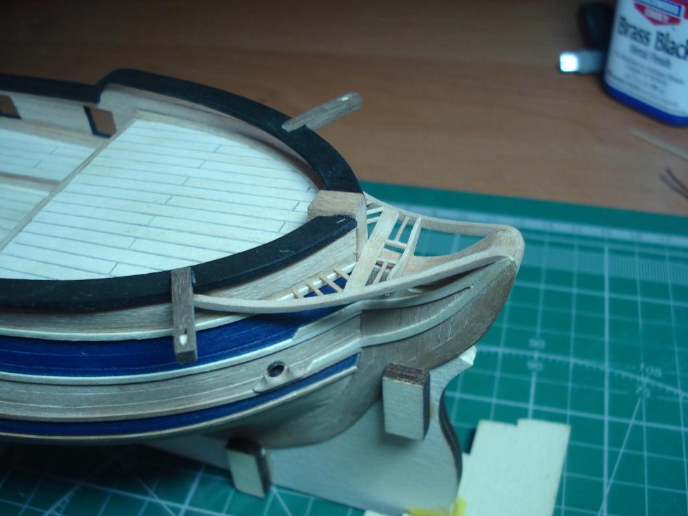

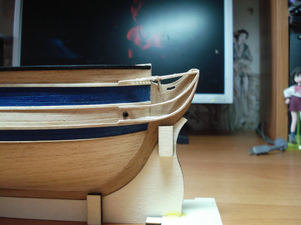

Что-то в крайние дни параноя меня забирает о неудачах. Руль вот уже окованный придётся делать заново - перемудрила с вырезами под петли..
Ну и гальюн же. Просмотрела ветки про одноклассников, покурила анатомию на Сван, но всё же там конструкция носа совсем иная, потому вот такое получилось у меня. Это просто плохо или совсем плохо? Ломать?
За пятницу и все выходные -только трап на борту удовлетворил

Под петли на руле вырезы делать не нужно,так же как и на транце.
А гальюн вроде ничего,симпотный.Лишь бы с чертежами совпадал,да и носовая фигура его еще преукрасить должна)))

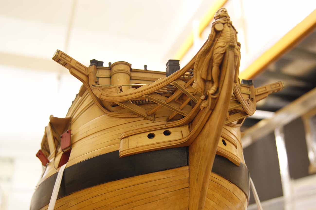

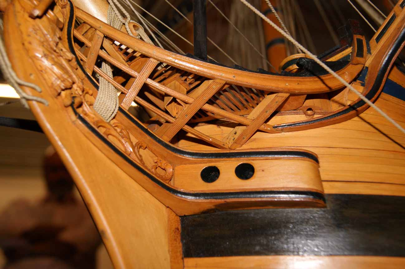

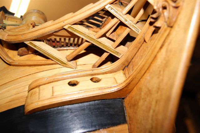

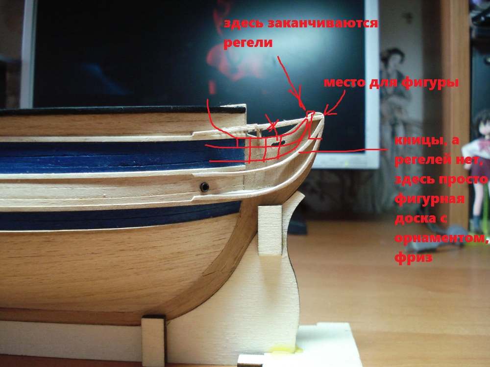

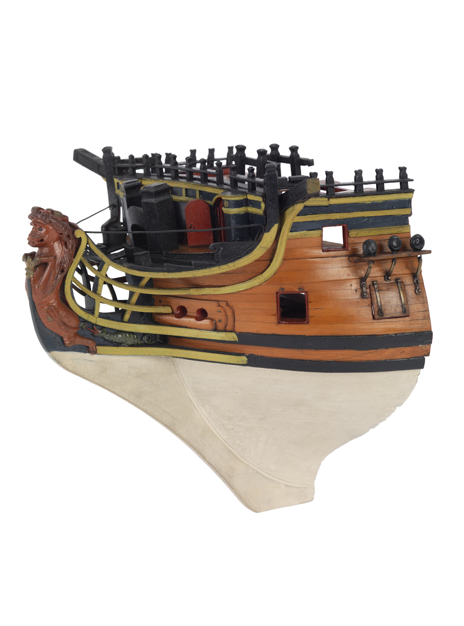

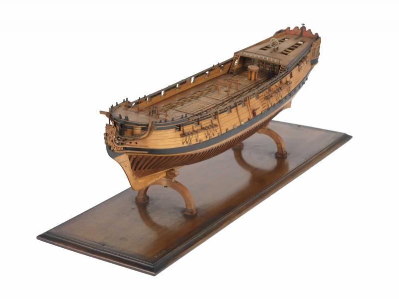

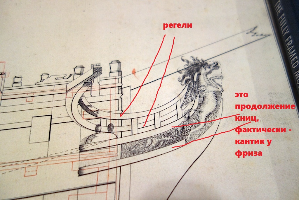

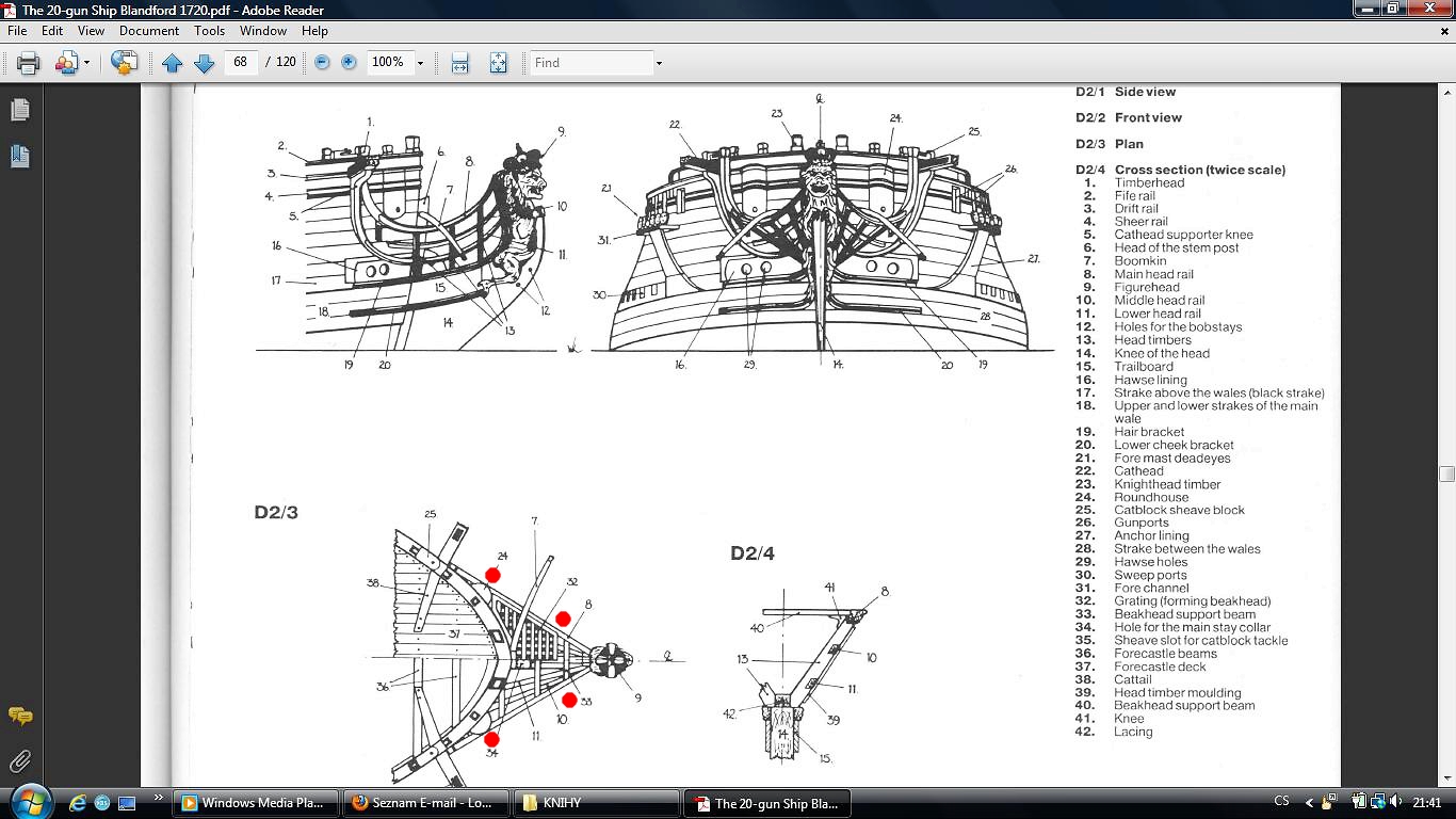

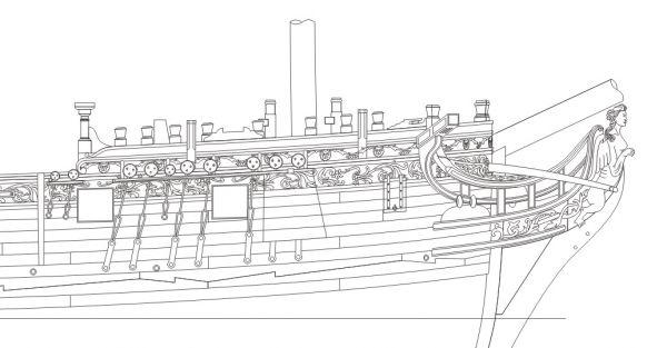

Да не, носы у них как раз похожи. Вы просто немного далеко вперёд завели регели, на то место, где должна быть носовая фигура. И стали ставить решётку, совершенно забыв про шпангоуты (тимберсы) гальюна - регели же не в воздухе висят. Решётка должна быть на уровне верхнего регеля (и он - самый толстый!). А там, где у вас два нижних регеля, их там не было вообще - было просто декоративное оформление фриза и книц.
Сейчас вам сброшу всяких видов.
- Сообщения: 7044
- Благодарил (а): 79 раз
- Поблагодарили: 1262 раза

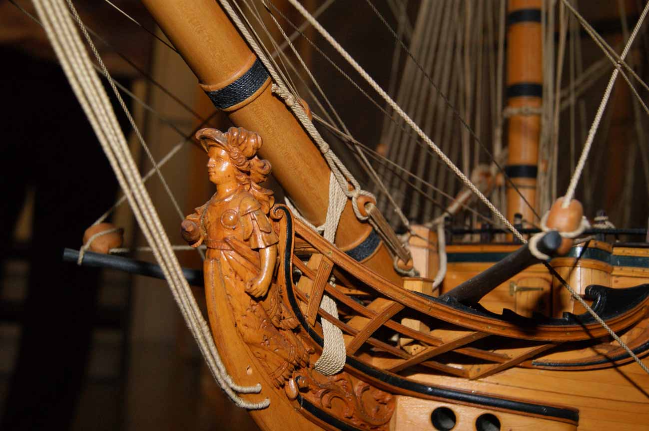

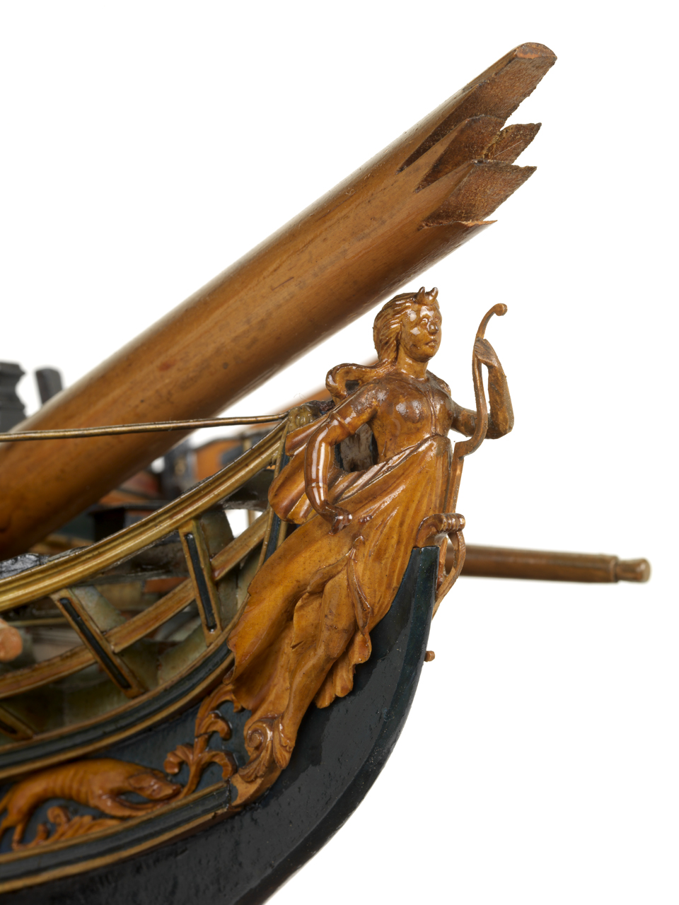

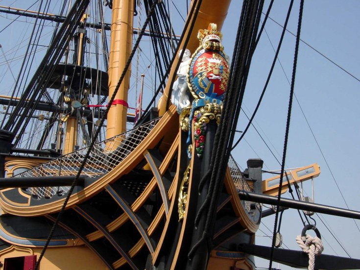

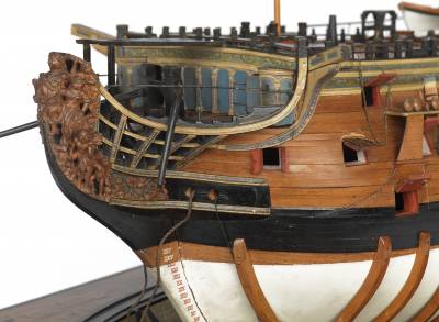

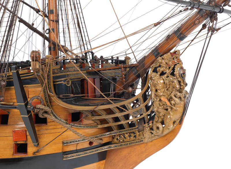

...чисто, чтобы ознакомиться с конструкцией...

Спасибо, но сейчас прям затык. Демонтровала верхние регели вместе с решеткой, жду вдохновения. Нижние переделывать не буду, ибо и клей потом не оттереть (жгла утюжком по-взрослому), да и вообще. С фигурой попробовала уже всё - и передел из козы из киндера, и печать на 3д принтере - ерунда выходит. Собираюсь с силами таки пробовать себя в лепке из пластики.
Один плюс - в соседнем городе в модельном магазине притарила красивые масштабные кофель-нагели (взамен огромным матрёшкам из набора), блоков чутка (а то тягала отсюда на дуббель-шлюпку), а главное - пристойный штурвал.

Таки хандра спала, посторонние дела закончились, продолжаем эпопею.
Гальюн V2.0 ин прогресс.
Загнуть регели так, чтоб из них получить битенги - не смогла, где регель приходит к планширю - там будет якорная балка. Подушки - из остатков весельных платок от Милании - там некая загадочная деталь типа ложемента - очень удачно закосплеила мне подушку
Шпангоутов гальюна приличное кол-во делать не буду, ибо как-то большой лес не в дугу будет смотреться, особенно, представляя в голове мужика в 75-80 масштабе на фоне там. Сделаю, наверное, одну перекладину со шпангоутом примерно посередине (до ватер-вулинга), и до неё доведу решетку. С фигурой всё еще подвижек нету.
Вопрос по балке якорной. У Мантуи она изображена поверх планширя и прибита некоей косынкой-хомутом поверх. На моделях у людей вижу, что по уму она должна иметь развитие и крепиться к палубе. Высота борта по планширю на баке у меня получается миллиметров 7-8, перебрасывать - будет очень ядрёное развитие, может вывести под планширем? Или как в наборе тоже имело место быть?

Гальюн 2.0 Final Release.

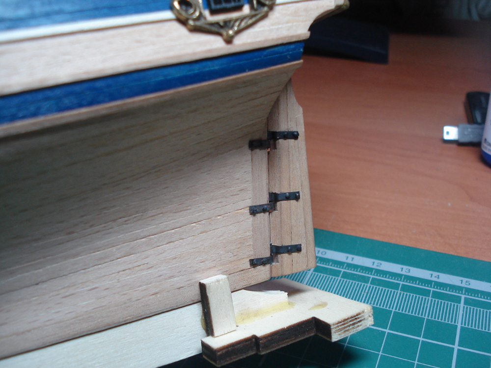

Балки якорные не нравятся - переделаю, наверное, зато наконец победила руль, который вынес мне весь мозг - два раза переделывала, и две петли пришлось самоделить, ибо погибли в мучениях.
Сейчас наклеила досок на руслени (родные мало что фанерные, дак еще и огого размерчику - еще чуть-чуть и на них летать можно будет), хочу их и вантпутенсы сделать да намаслить наружку.
