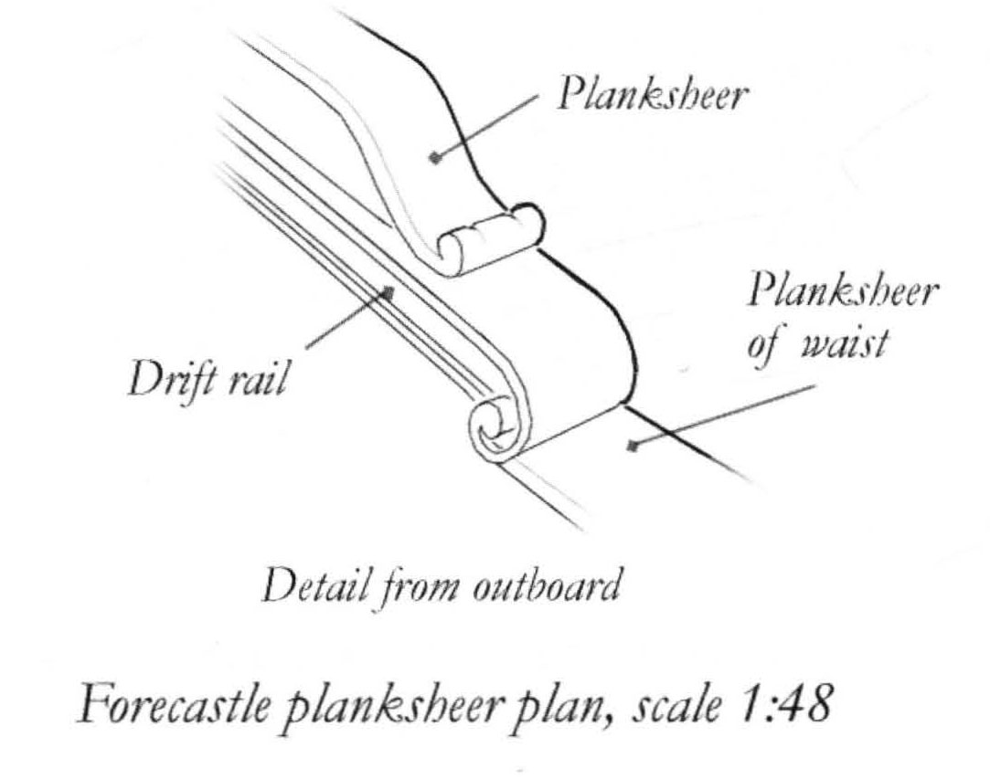

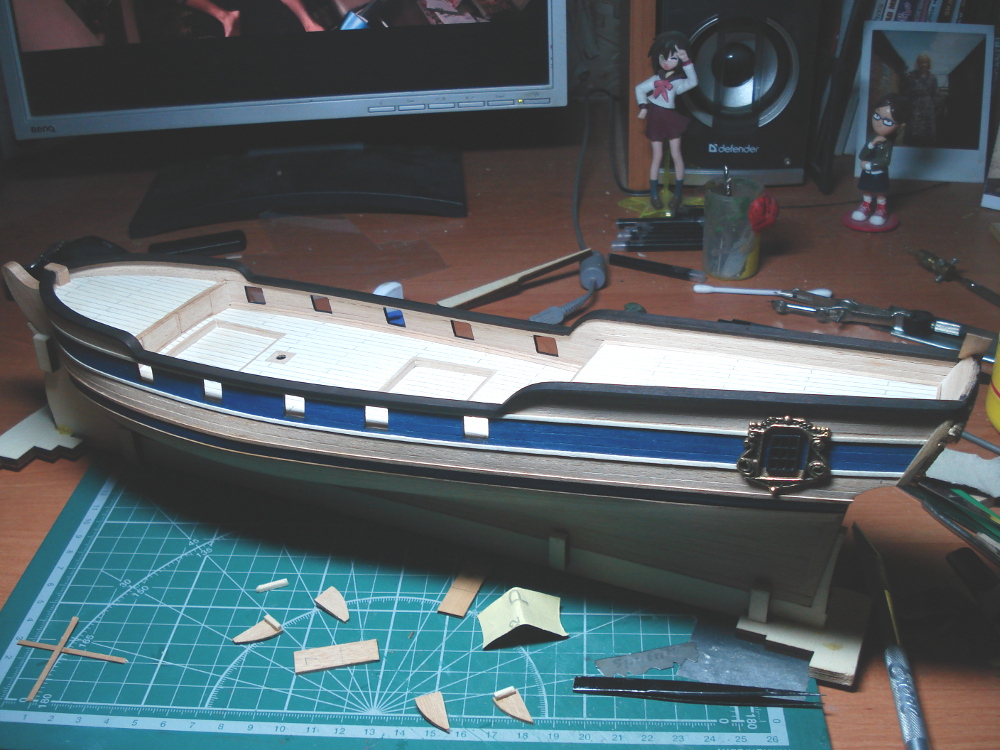

Сейчас воюю с планширями, ибо мантуевское решение из двух реек в торец скеленные - не нравится, а лично напиленные липовые рейки не удаётся загнуть на ребро :( На бак склеила наборных пластинок, вырежу нужную форму. Ибо всё равно есть желании планшири сделать чернёными, дабы белый же шир-реельс не смотрелся потом монструозно в комплекте с планширем.
А еще есть тщеславная мечта переходы между планширями разных палуб оформить в виде резной завитушки.
С Уважением, Аня.

Хорошая идея, Аня! Завитушка обычно была продолжением шир-реельса.

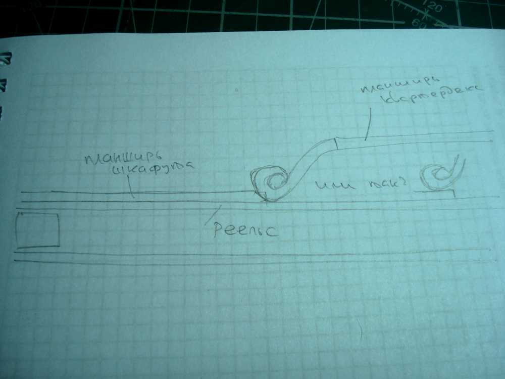

Игорь, так как на фото у меня не выйдет, ибо таки реельс уже получился законченой деталью, а планширь поднимать некуда - борт кончился.
Я вообще подумывала как-то так. Правильно и это или совсем нет?
Завитушку лучше вниз- "вовнутрь" развернуть, наверное.
С Уважением, Аня.

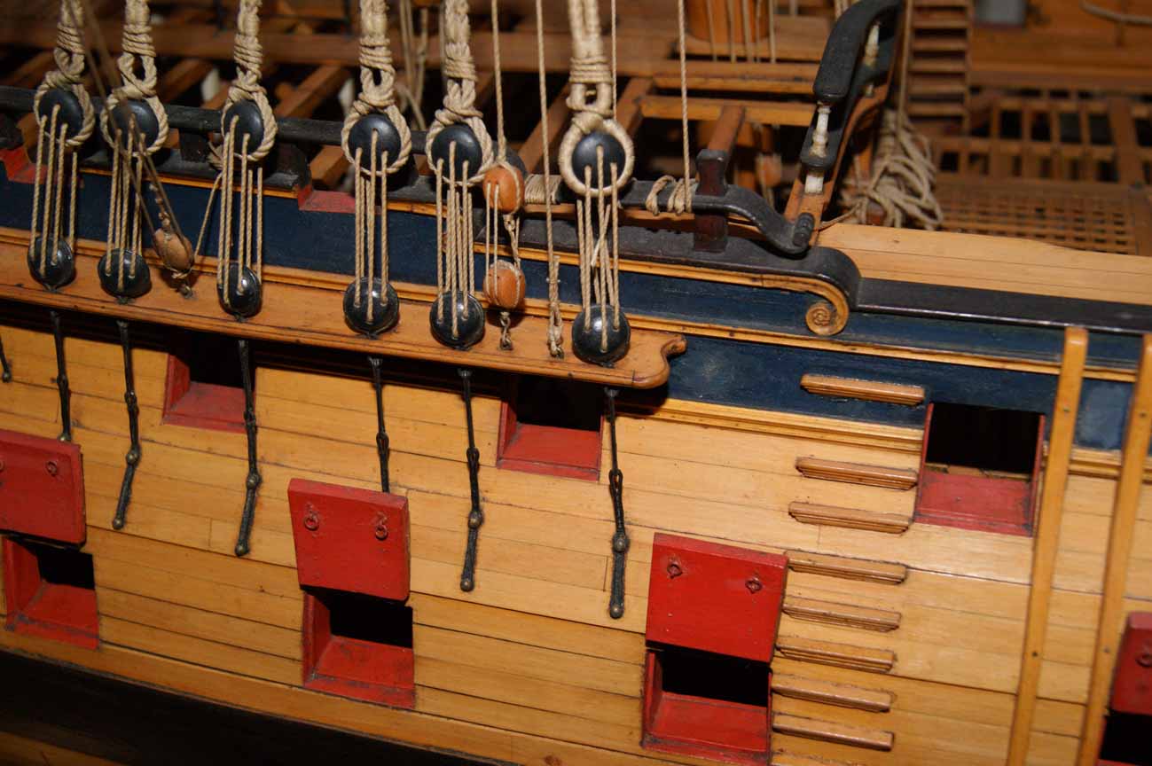

#68 Сообщение Вальтероне »
Две картинки из Анчерла.

#69 Сообщение Reimu Hakurei »
В общем, резьба мне не далась - не доросла я еще. Потому просто загнула планшири вот так вот. Увы. Не просто конечно, провозилась просто эпично.
Сейчас развлекаюсь тамбурами в районе квартердека, потом хочу сделать руль и руслени да намаслить снаружи, ибо мацается корпус очень, переживаю.
С Уважением, Аня.

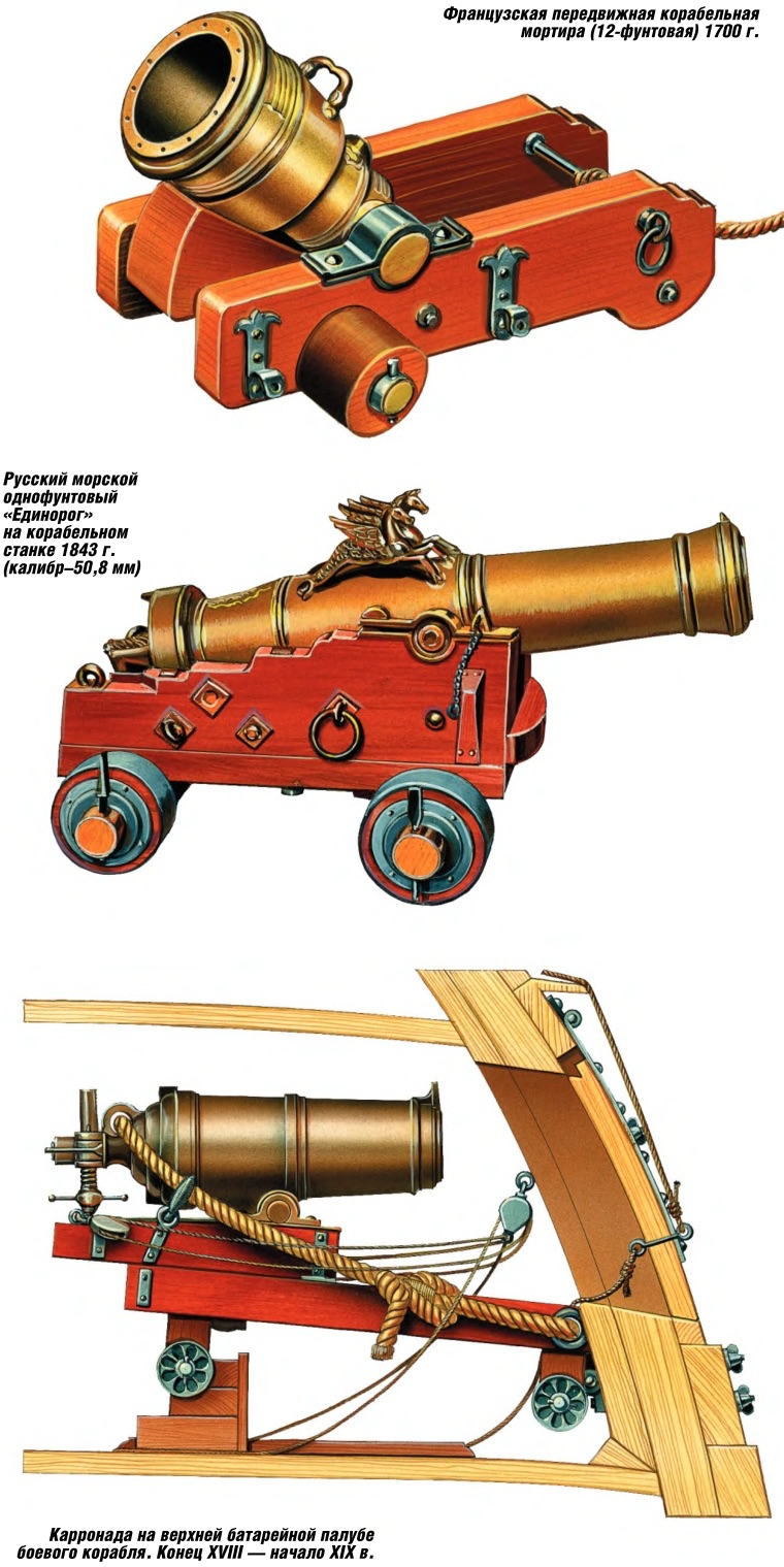

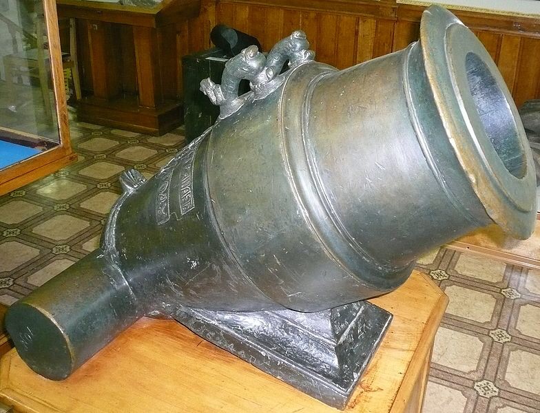

Ну и вопрос по теме. Скоро буду делать поворотные платформы под мортиры, и само крепление орудий волнует. Судя по Курти, мантуя вполне нормальное изобразила лафеты и клин, которым по высоте регулируется, но вот вопрос - а была ли там обвязка какая-то, или как? Неуж просто одна ось и всё? Вот на этой иллюстрации рымы - я так понимаю, просто для подъёма платформы?
С Уважением, Аня.

Сам ствол крепился только на оси цапфами к лафету,а лафет или станок уже крепились общепринятыми способами как для любого вида орудий.
