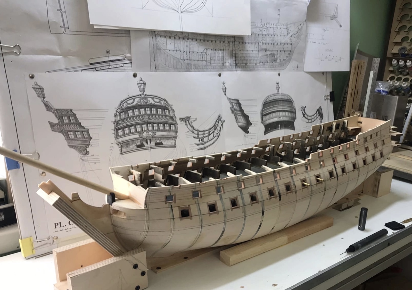

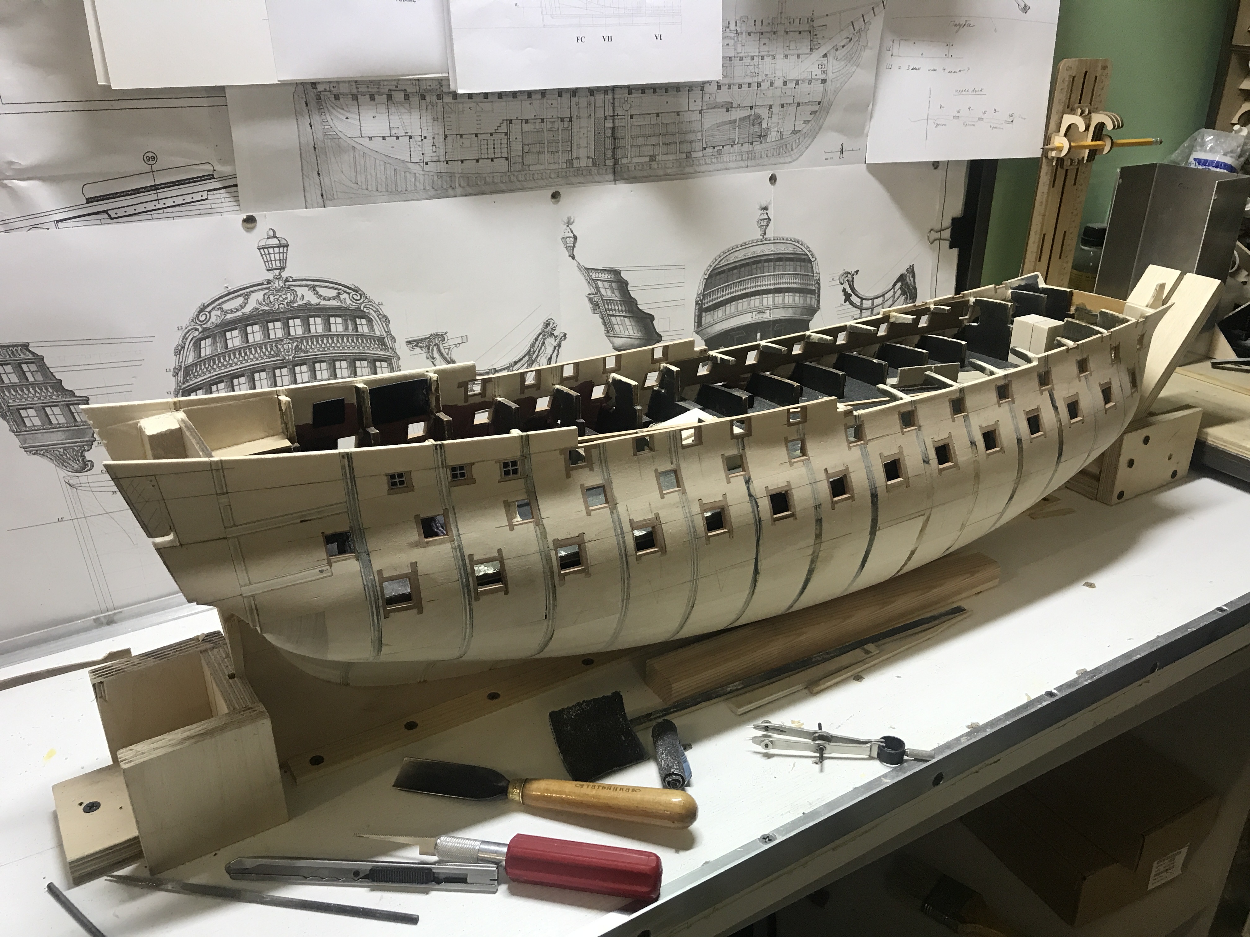

Делаю разметку портов. Всю голову сломал. На одном борту "худо/бедно" разметил. А вот как скопировать на другой борт. Шаблонов нет. Чертеж так себе. Может сделать разметку на открытой палубе где по 8 пушек . А потом от них плясать?
Александров СВ
Сообщения: 11
Зарегистрирован: Сб янв 11, 2014 2:32
Re: Постройка LA SUPERBE масштаб 1:75
#515 Сообщение Александров СВ »

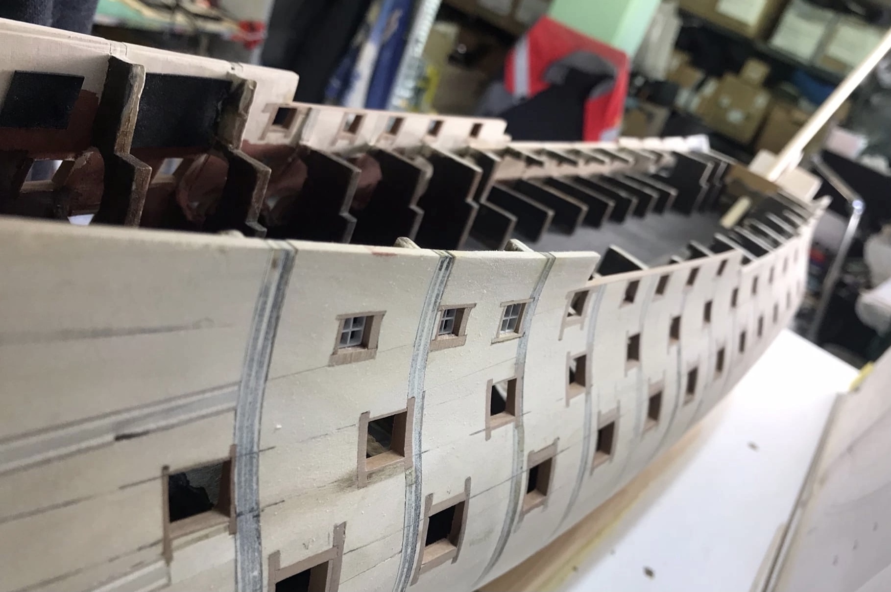

Нашел выход. Крепя зажимами рейку бархоута ,сделал обвод верхней палубы. Получил верхнию грань пора. После разметки верхних портов. Так же рейками бархоута разметил нижнии порты. Убил 2ух зайцев. И порты разметил и бархоуты.
Сообщения: 7020
Благодарил (а): 74 раза
Поблагодарили: 1240 раз
#516 Сообщение Игорь Тараканов »
То есть, если я правильно вас понял, у вас бархоуты параллельны палубам?
Александров СВ
Сообщения: 11
#517 Сообщение Александров СВ »
Если ровняться чертежу от мантуа. Картинкам. И работам других моделистов. То выходит самый
Верхний бархоут, "эксклюзивный на супербе" идет вдоль верхней палубы , прям на границе. И верхнии порты идеально и без гемора размечаются. Потом прикладывал рейки на 2ой бархоут , формировал обвод. И получал линию нижних портов. Измерил длинну от 1 и до 15 порта . Разделил на 14 и получил расстояния между ними. Начал от галереи и пошел...
Александров СВ
Сообщения: 11
#518 Сообщение Александров СВ »
Вырезал порты на открытой палубе, от "металлических крышек " отказался. Верхняя палуба без крышек , а нижнюю сделую сам. Порты вырезал по размерам металлических рамок и обрамил рейкой черновой обшивки. А то очень большая дыра получалась. Поставил верхнюю палубу. Умаялся т.к. немного обшил черновой рейкой. Пришлось несколько раз ставить - снимать и обтачивать.

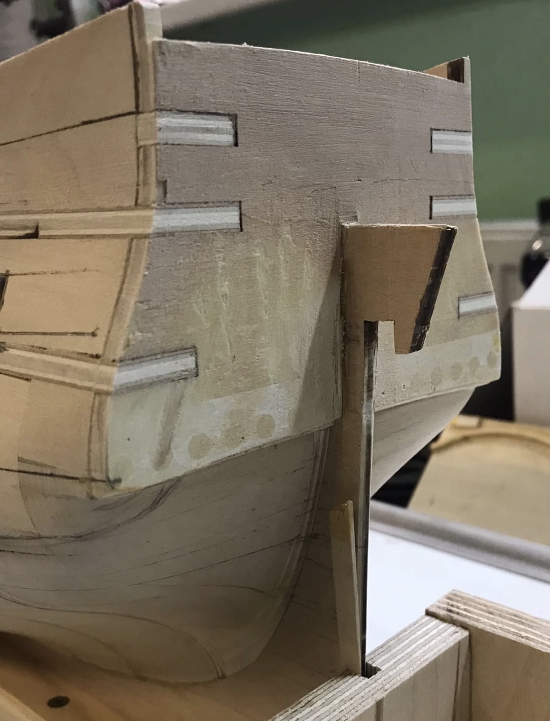

#519 Сообщение Yuri_Nikitin »
Мои скромные доделки и переделки этого же набора. Время покажет что у меня получится, а пока есть желание сделать красивый кит.
