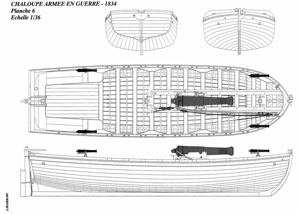

Всем привет, около месяца занимаюсь постройкой данного набора. Изначально решил ориентироваться на модель Андрея Комарова, она мне очень понравилась. Сейчас делаю вторую обшивку, и по сему назрел вопрос - как укладывать рейки в районе ахтерштевня. По идее обшивка должна заходить в шпунтовый пояс, но Мантуа предлагает клеить рейки параллельно килю. По сему мне сложно представить каким образом они лягут в шпунт.
Как правильно? Рейки идут параллельно килю и в районе ахтерштевня ложатся на киль плоско ИЛИ рейка уходит по линии шпангоутов к транцу, а на месте старн-кницы шпоном имитируется замок киля?

Полагаю ответ на этот вопрос тянет по меньшей мене на хорошее исследование.apetrakoff писал(а):О, спасибо! все как я и думал, буду делать так.
Странно почему мантуа чертит по другому
НА верхних чертежах обшивка в районе киля есть (деадвуд закрыт планками) это английские чертежи.
На нижнем чертеж анкре (французы), там планок обшивки на деадвуде нет.
Вполне возможно это еще одно отличие английского и французского кораблестроения.
Так что возможный ответ просто разные чертежи
Соответственно правильно и так и так
