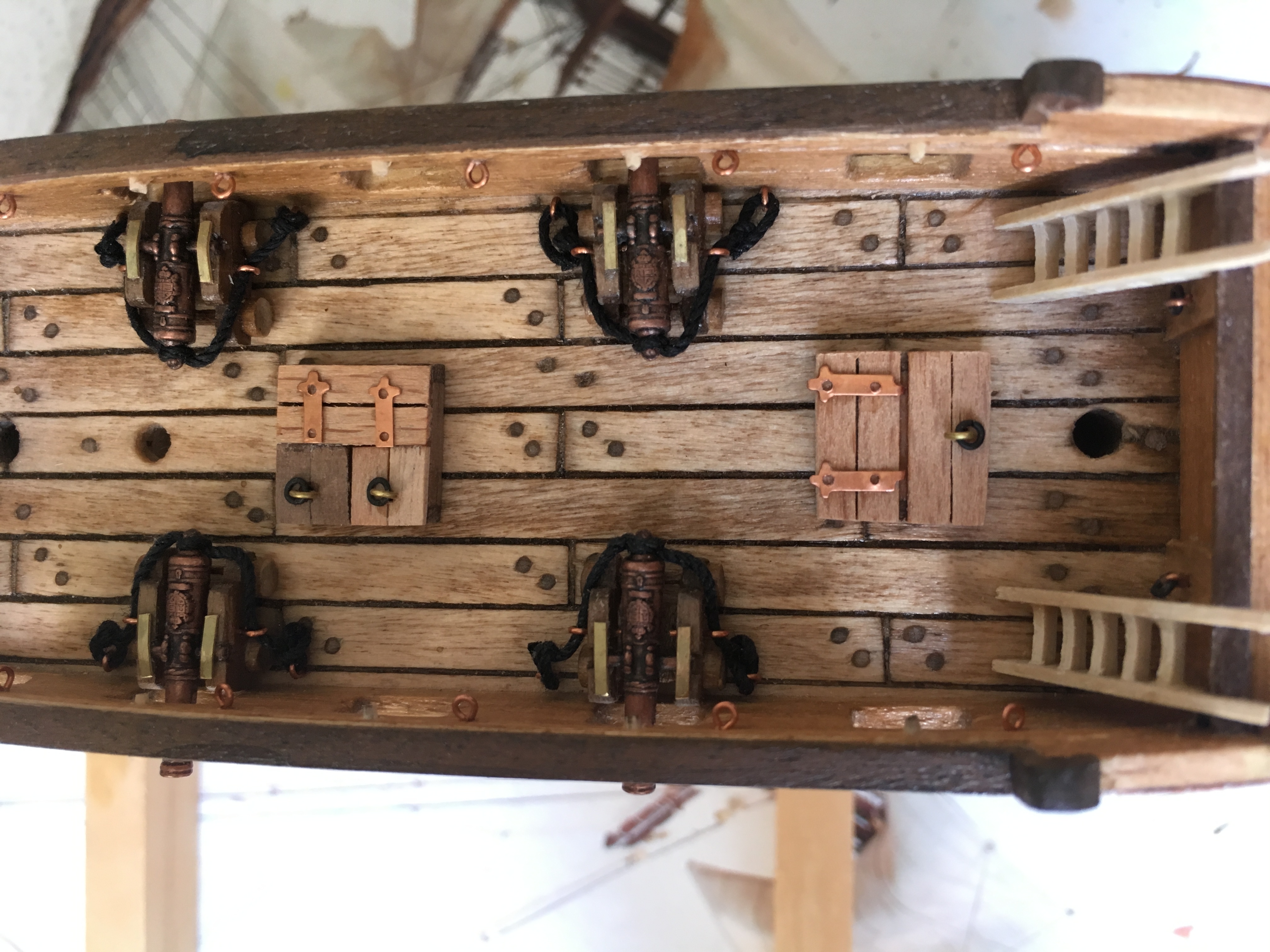

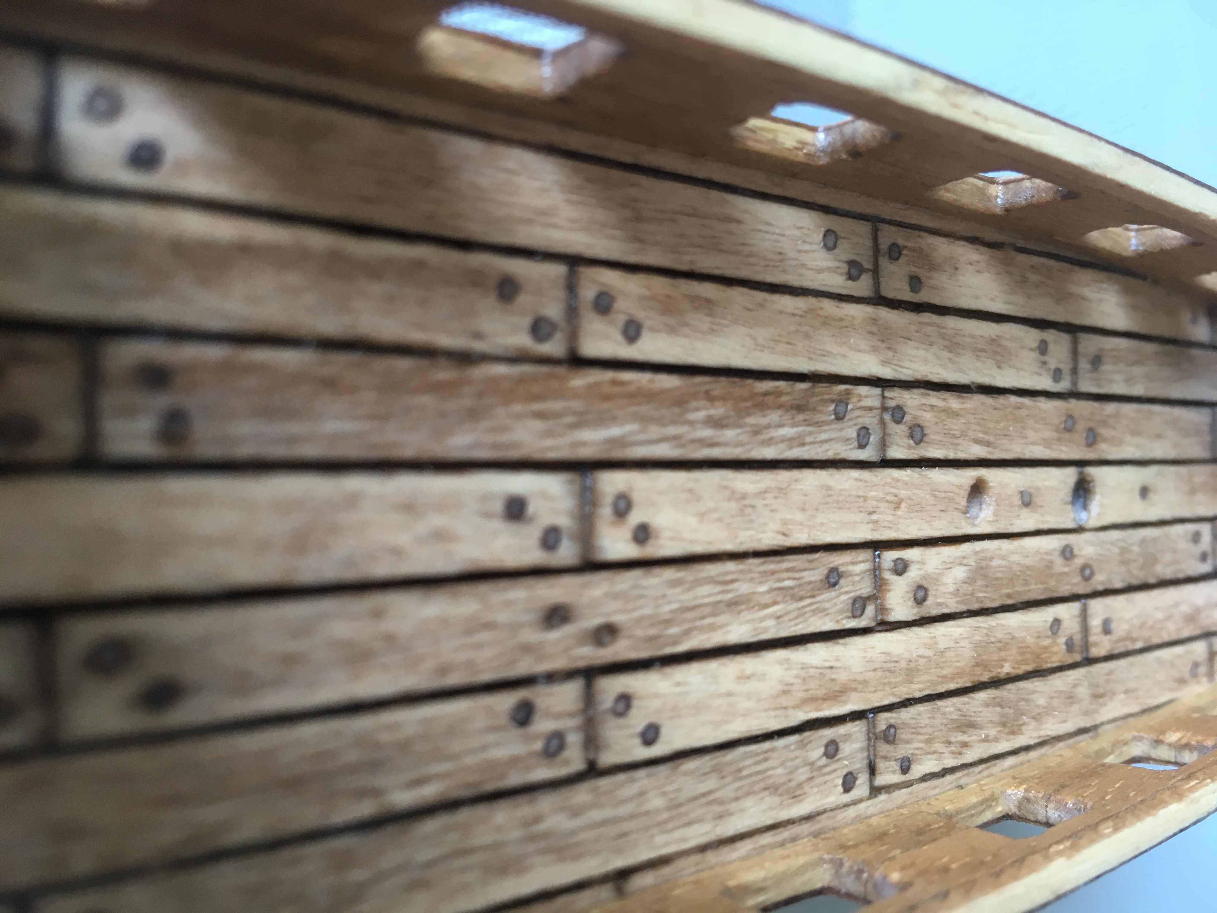

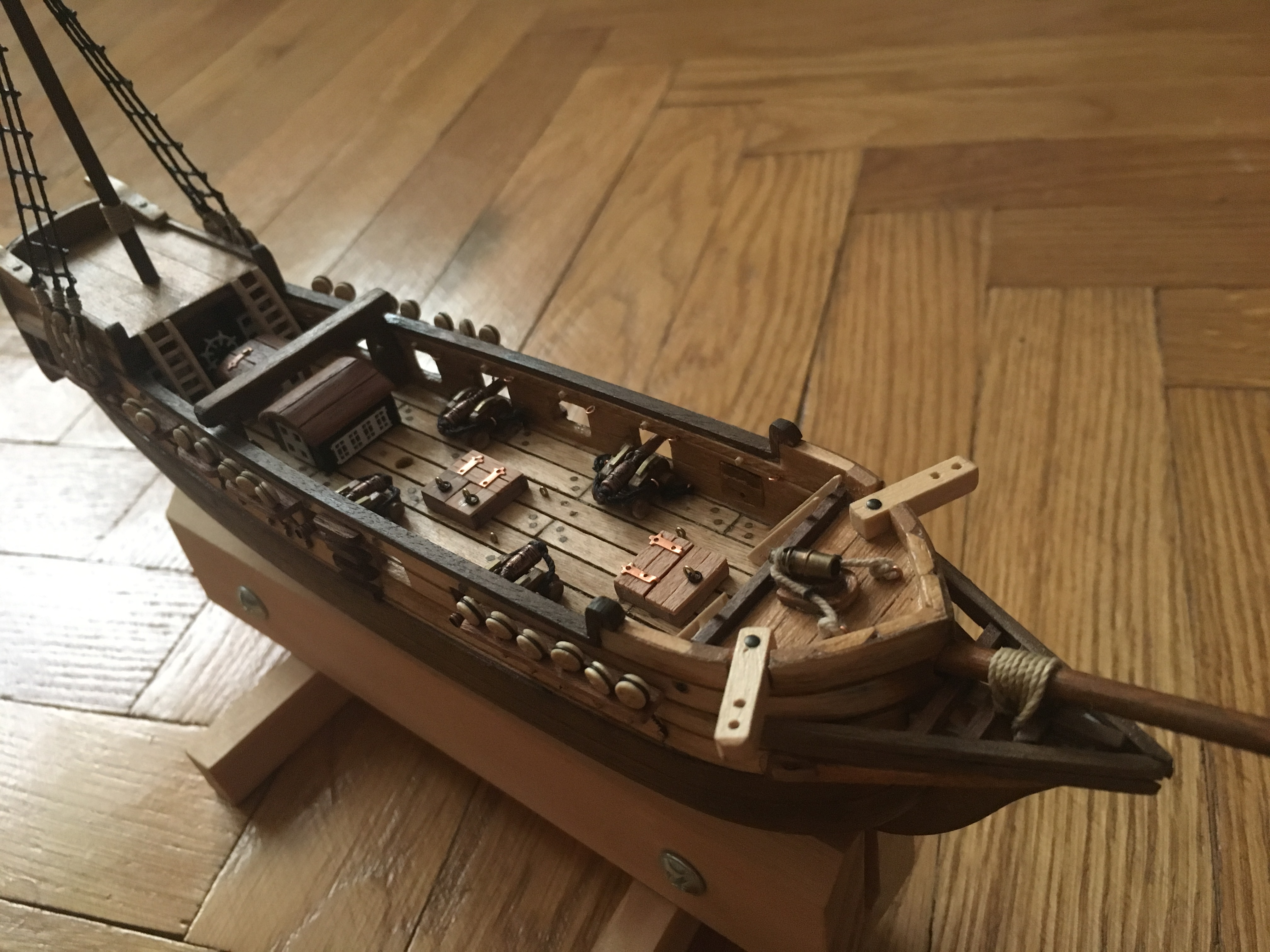

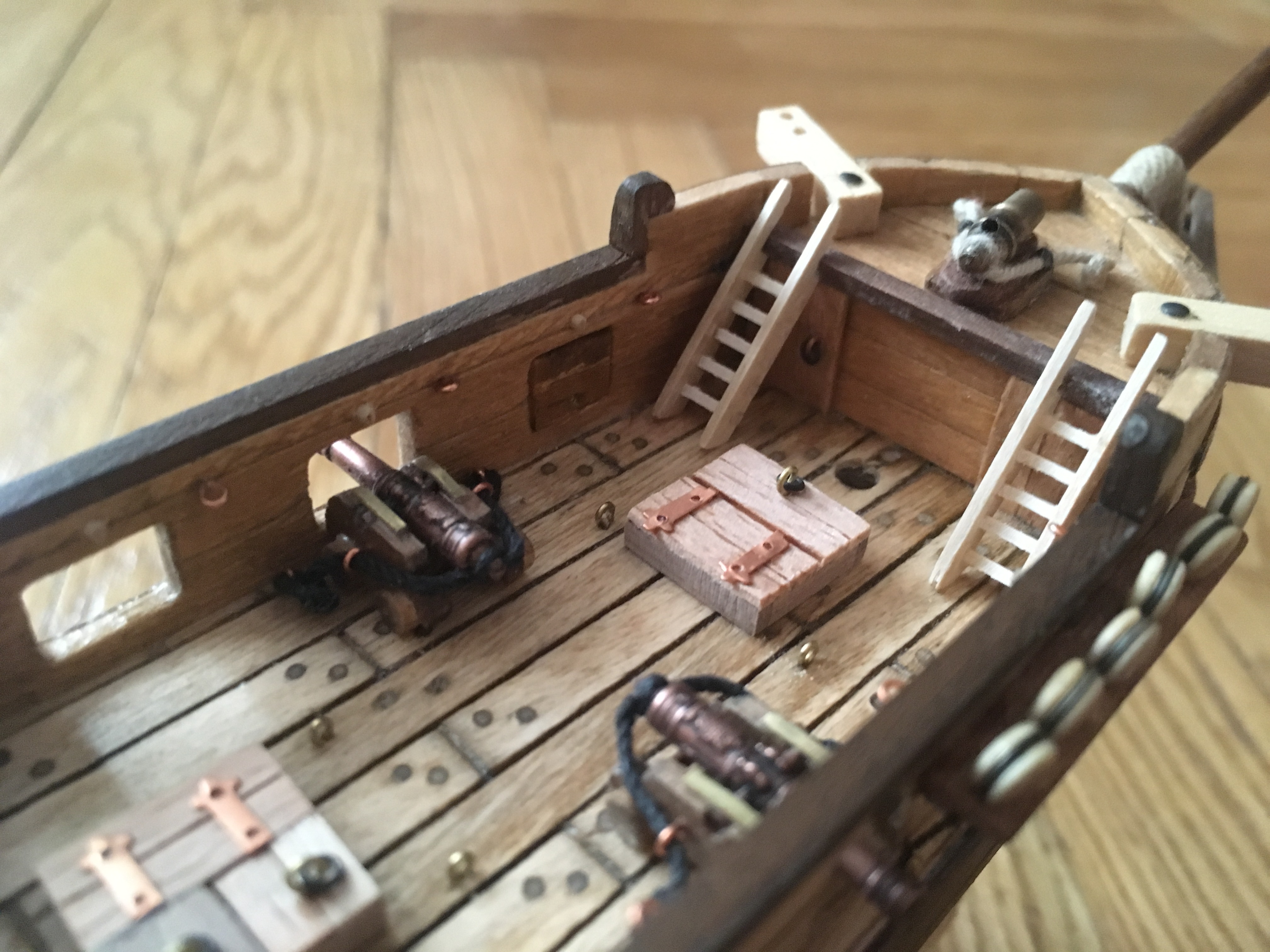

Достал давно запылившуюся и лежавшую коробку лет 8. И пока появилось время, думаю соберу по быстренькому Бигль Дарвина. Но незадача в том, что когда покупал этот набор опыта не было совсем а качество его настолько низкое, что тогда я даже не понимал как его собирать. В нём и чертежи не о чём и материалы :oops: . В общем не поднялась делать рука из того что в наборе. Взял от туда только «брусок» под основу, ну и мачты (и то не хватило).
Дальше по чертежам из интернета, фотографиям постройки реального корабля и других источников (есть на Youtube видео постройки корабля в музее огромного размера). Но по большей мере делал «художник он так видит» :D

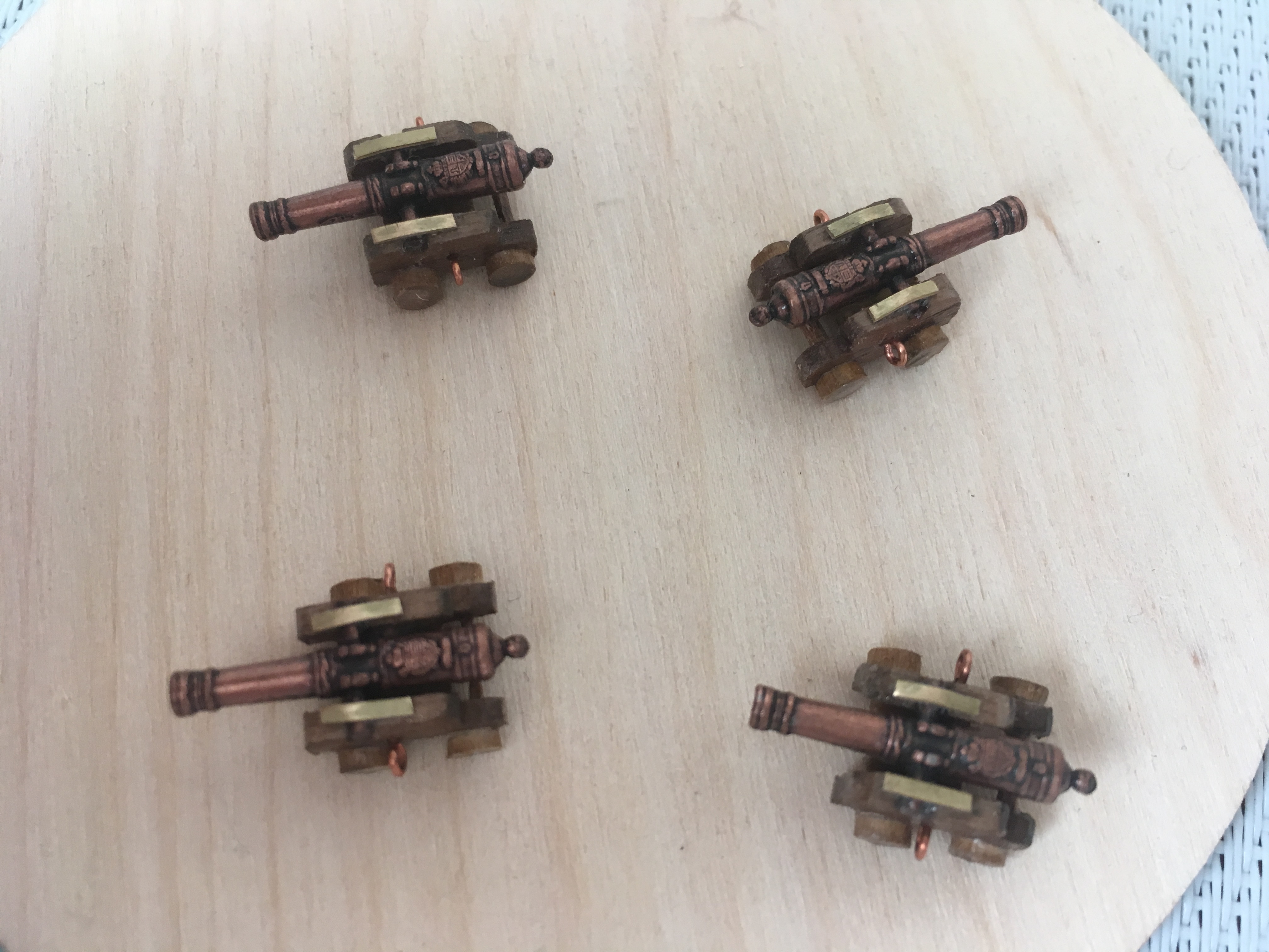

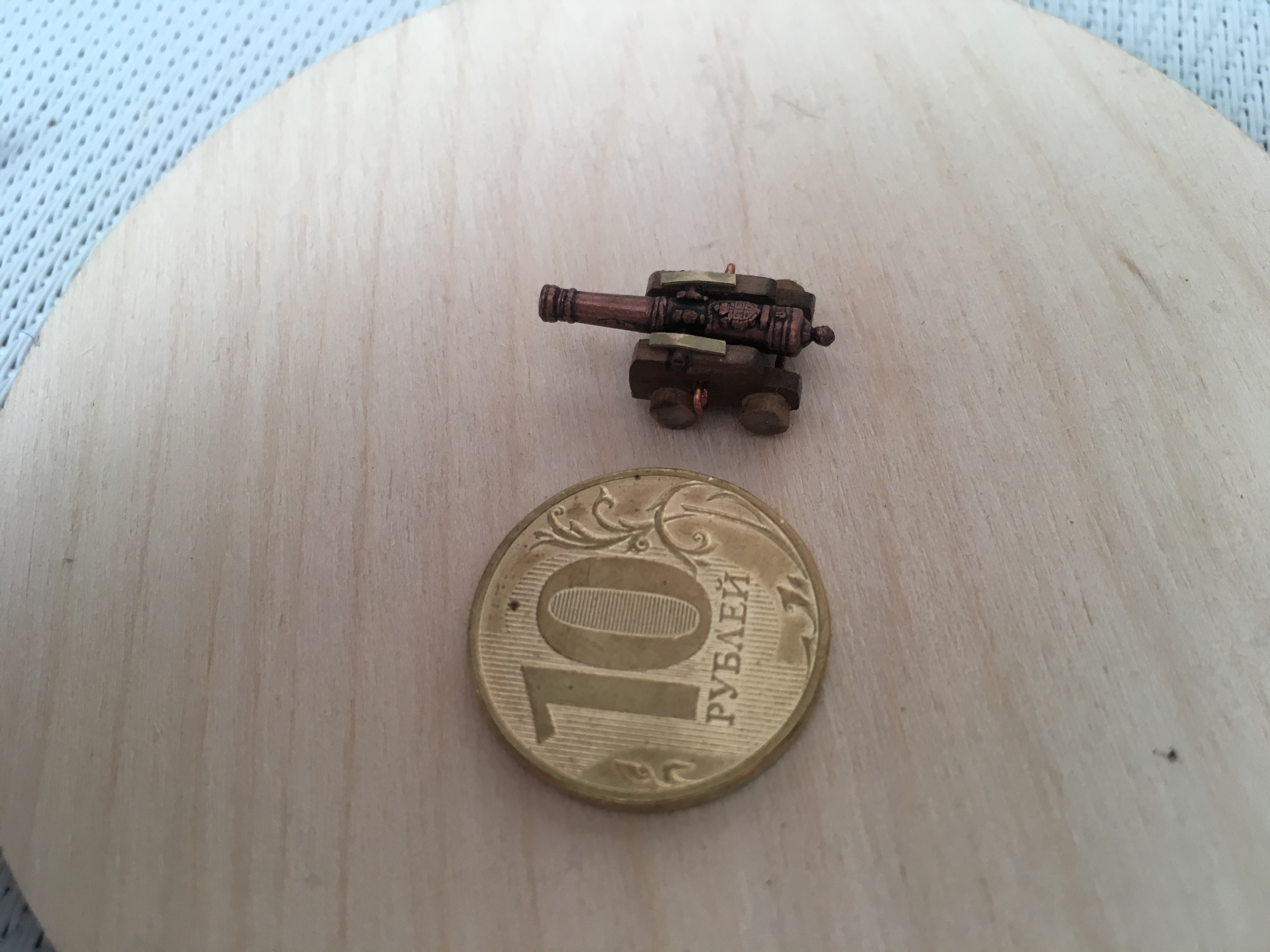

Карронада реально стреляет. Долго морочился. Но это чисто для себя. Типа сказать-да, конечно! Стреляет))
С уважением, Андрей.

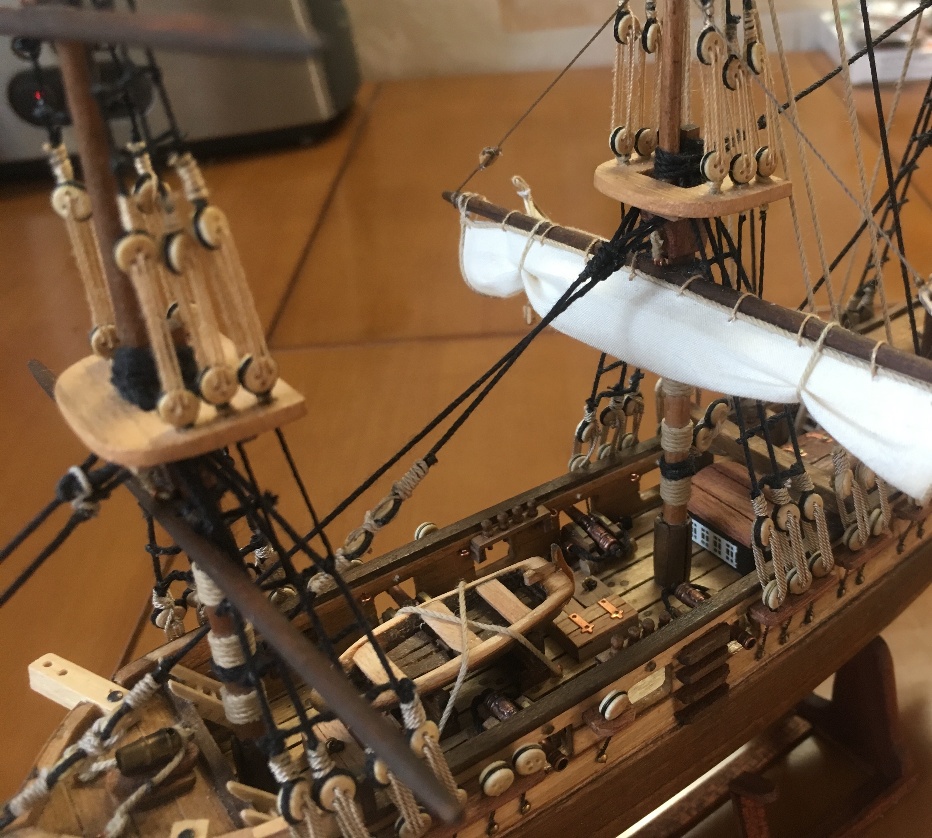

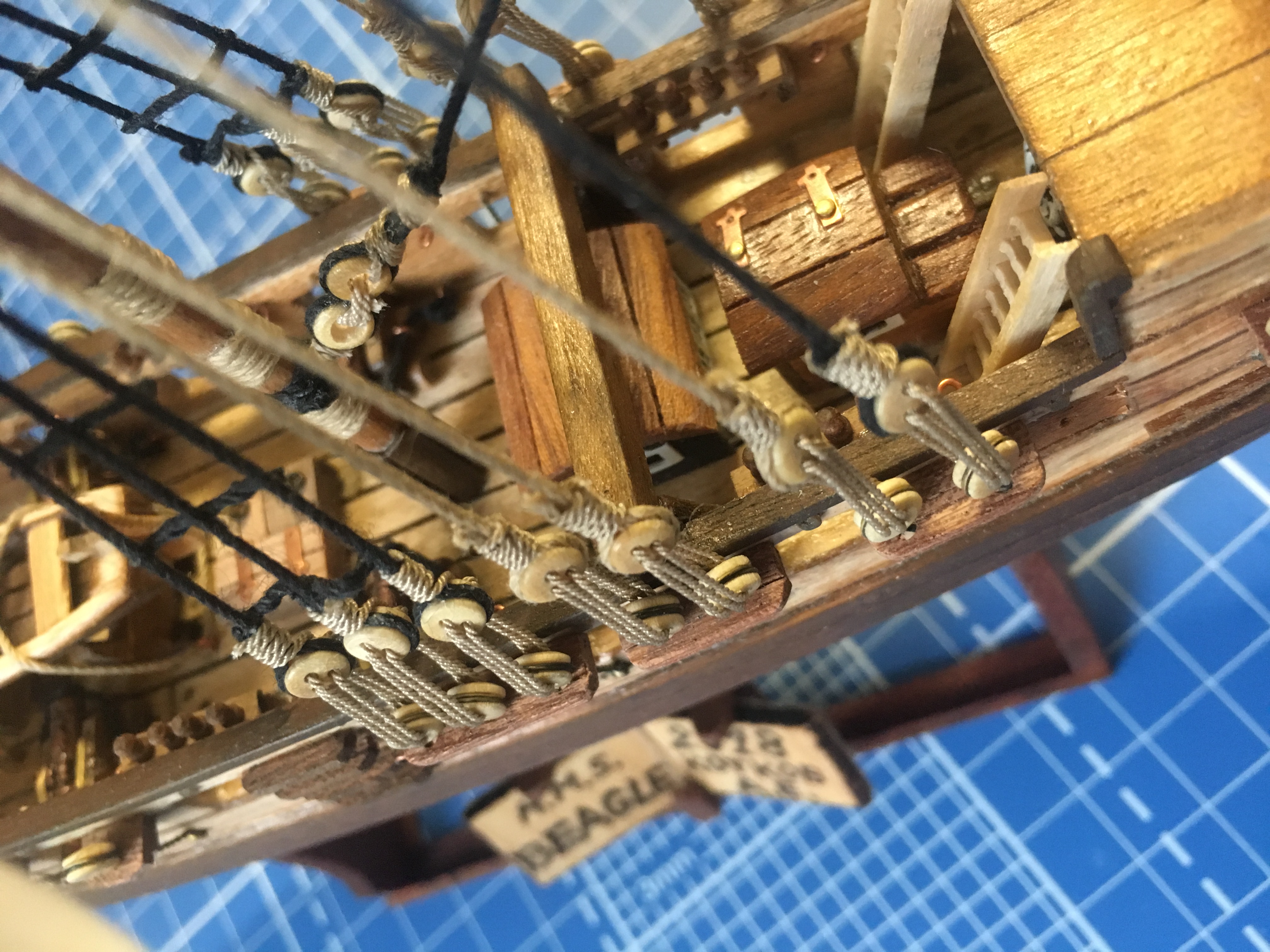

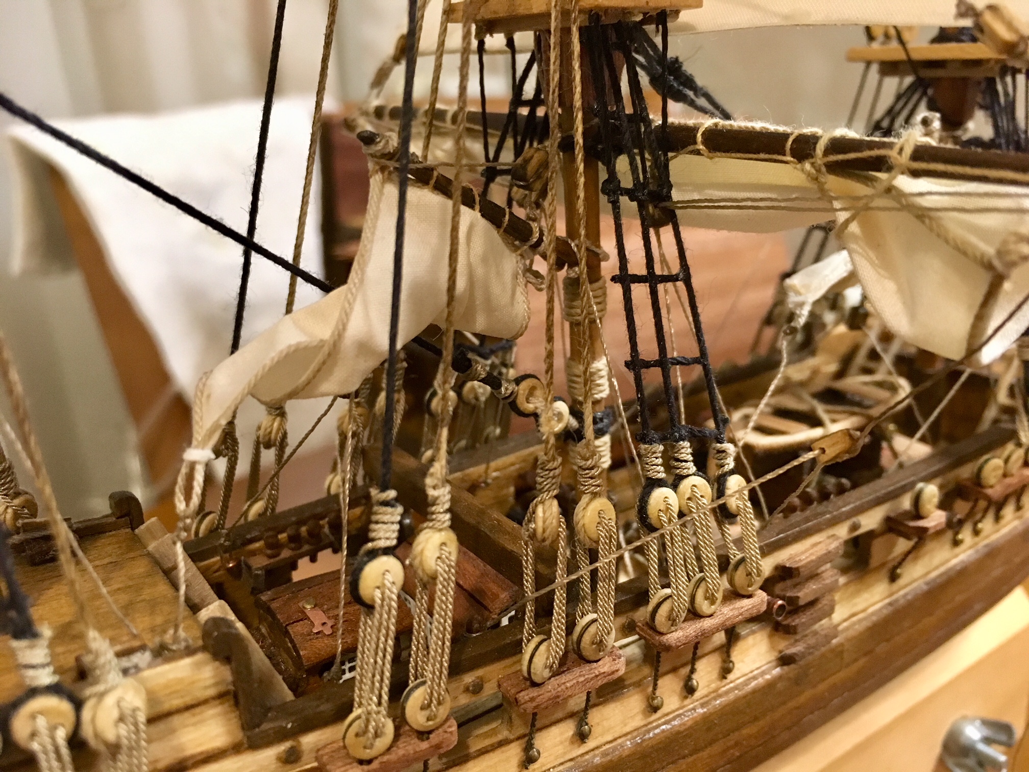

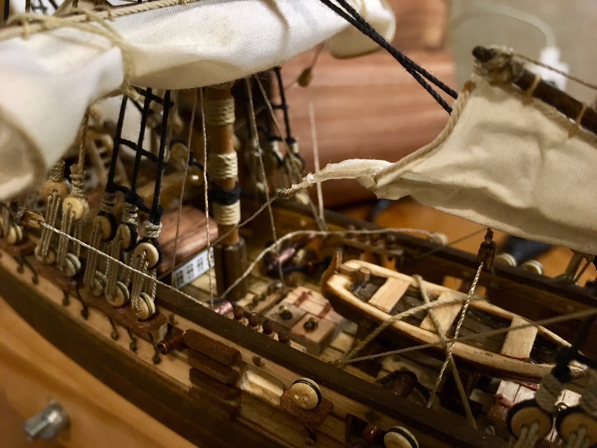

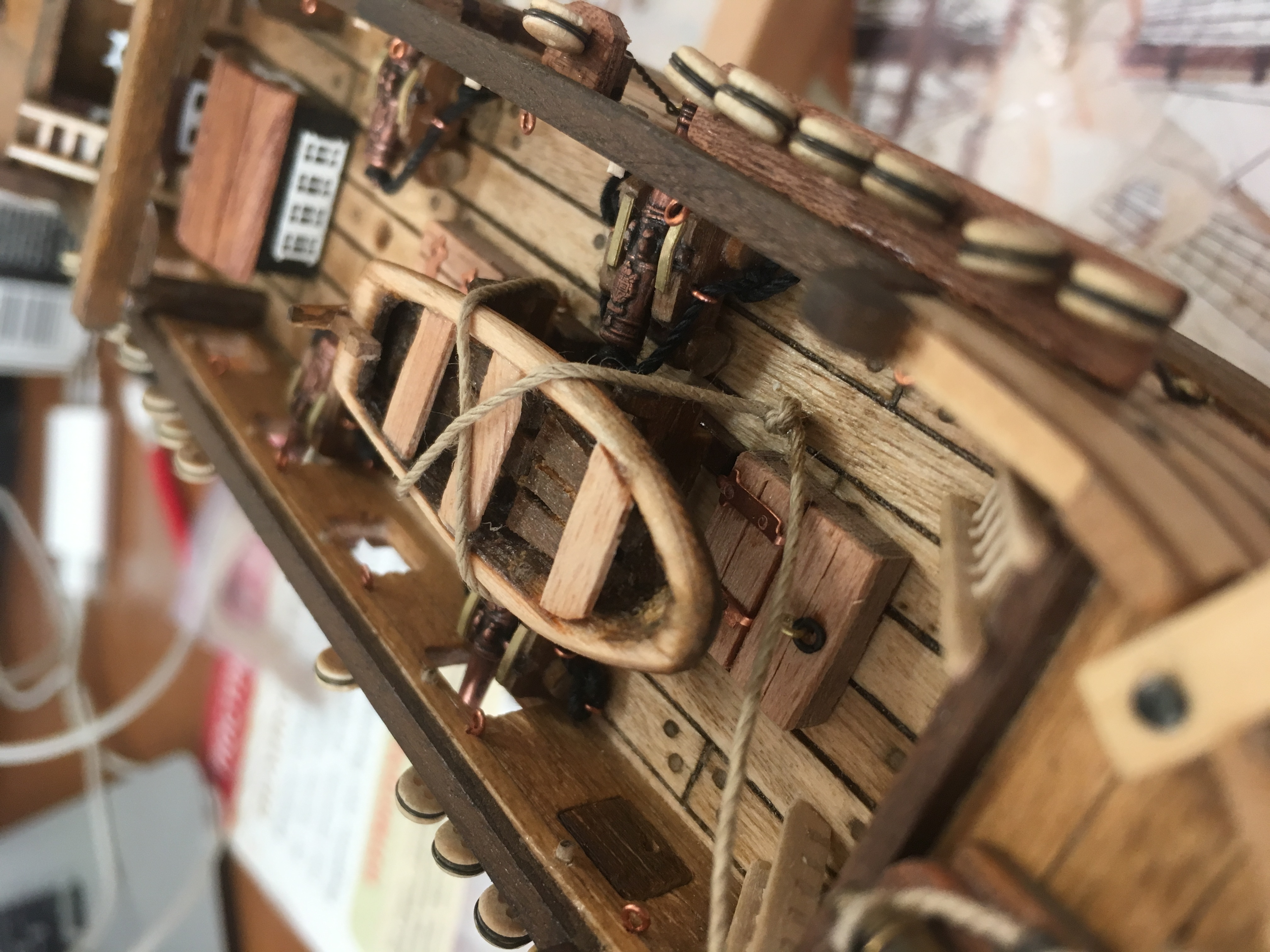

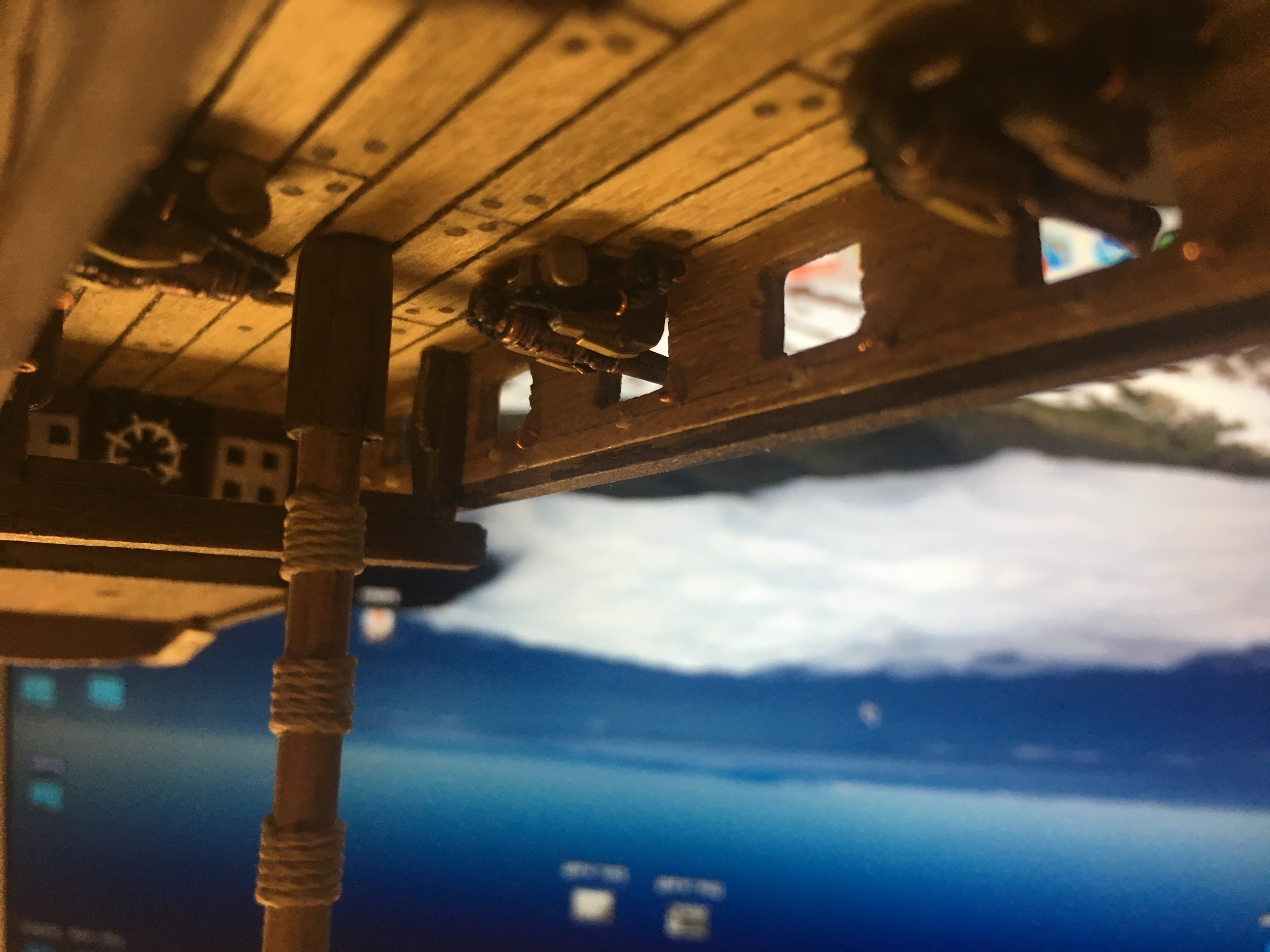

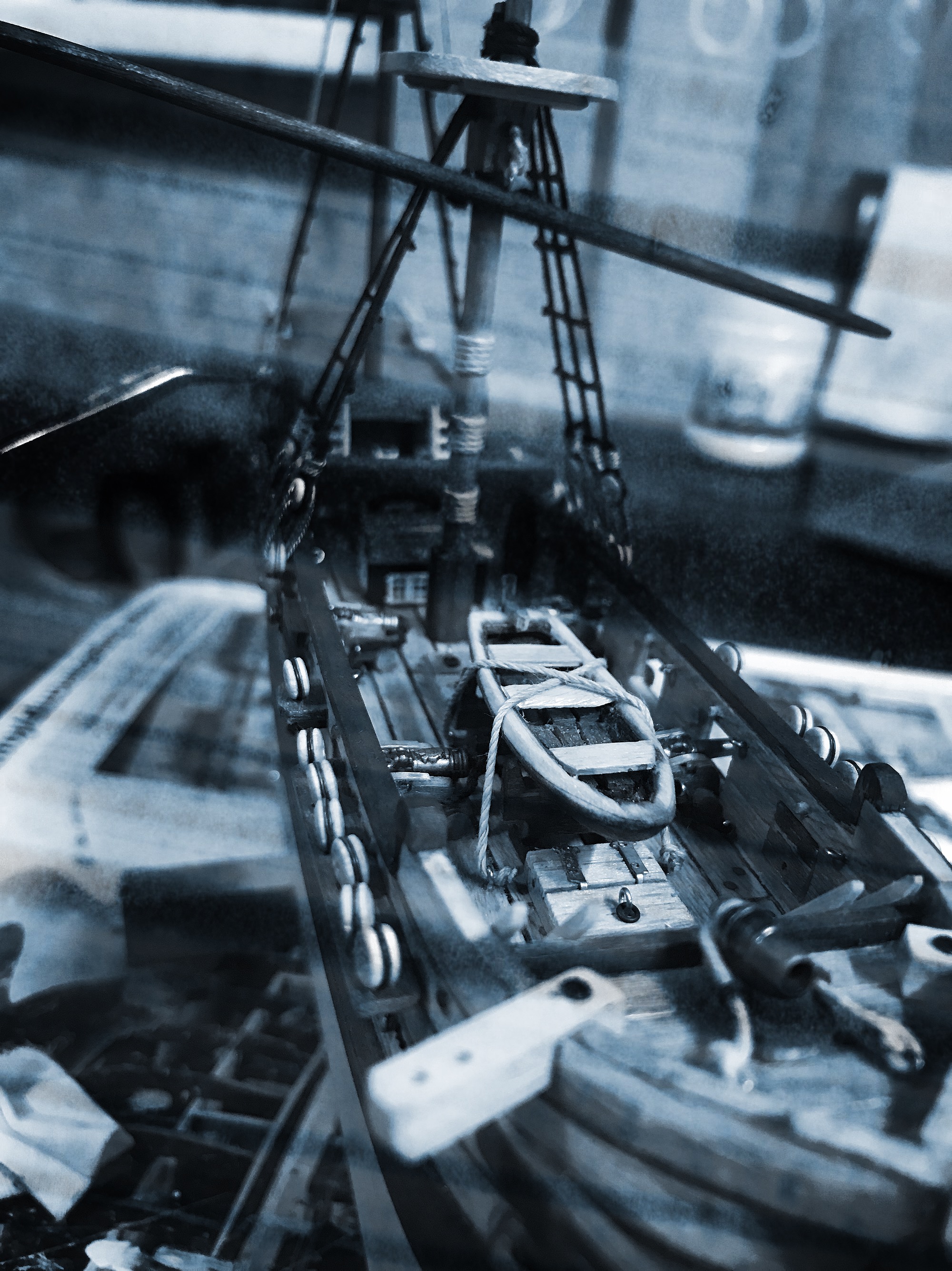

Такелаж конечно даётся тяжелее всего и времени отнимает уйму. Подумывал сперва сделать вообще без такелажа, но фунтик вошёл во вкус.
Ещё можель настолько мала что толком ничего не сделаешь, тыщёнку верёвок не проведёшь 8) , что и слава Богу.
Такелаж уже в полном разгаре.

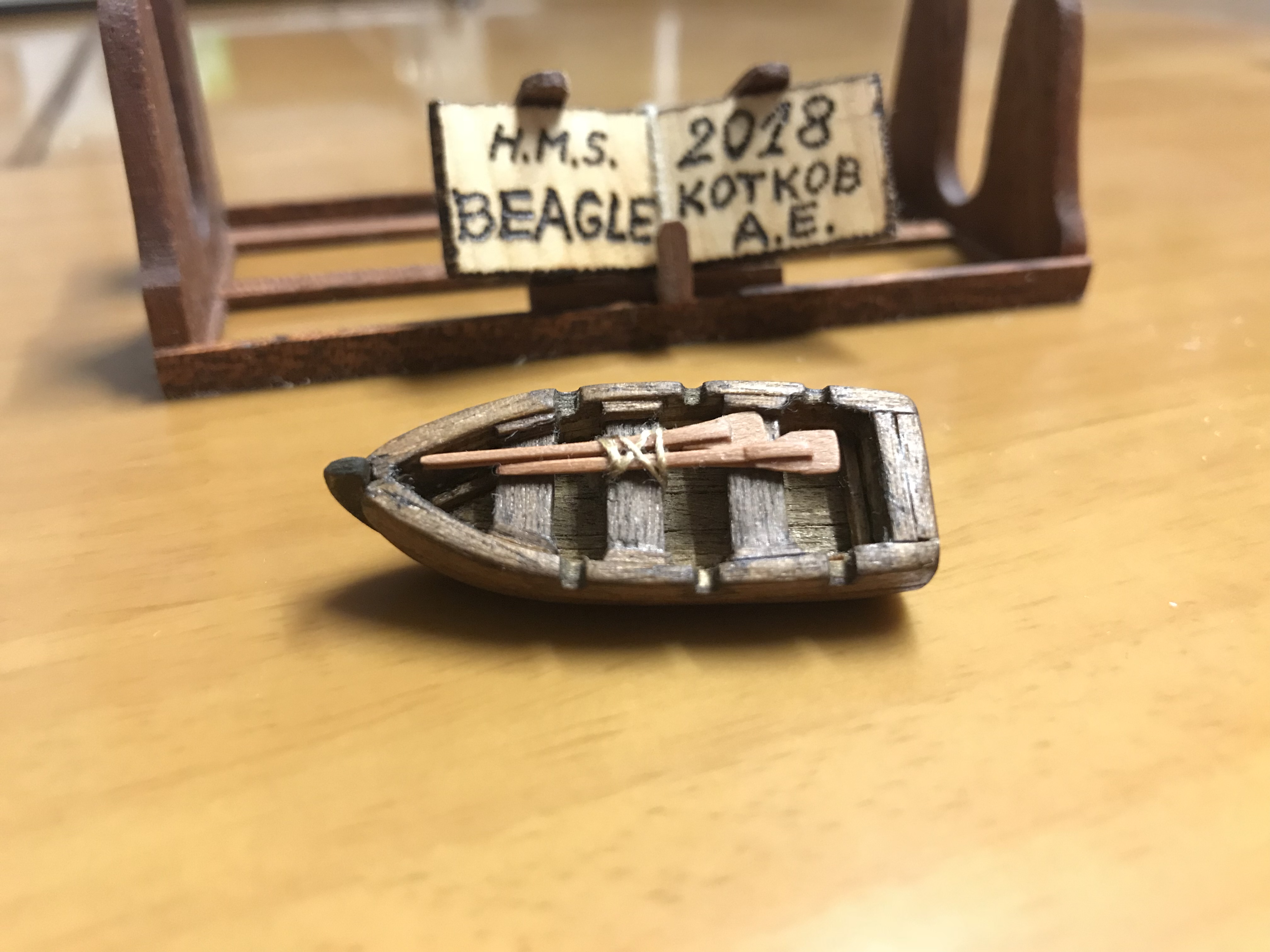

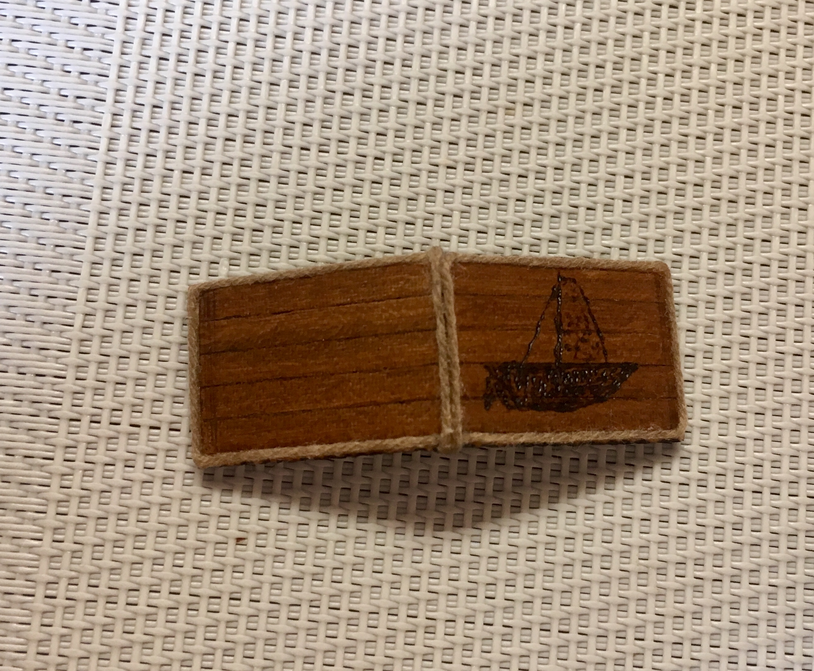

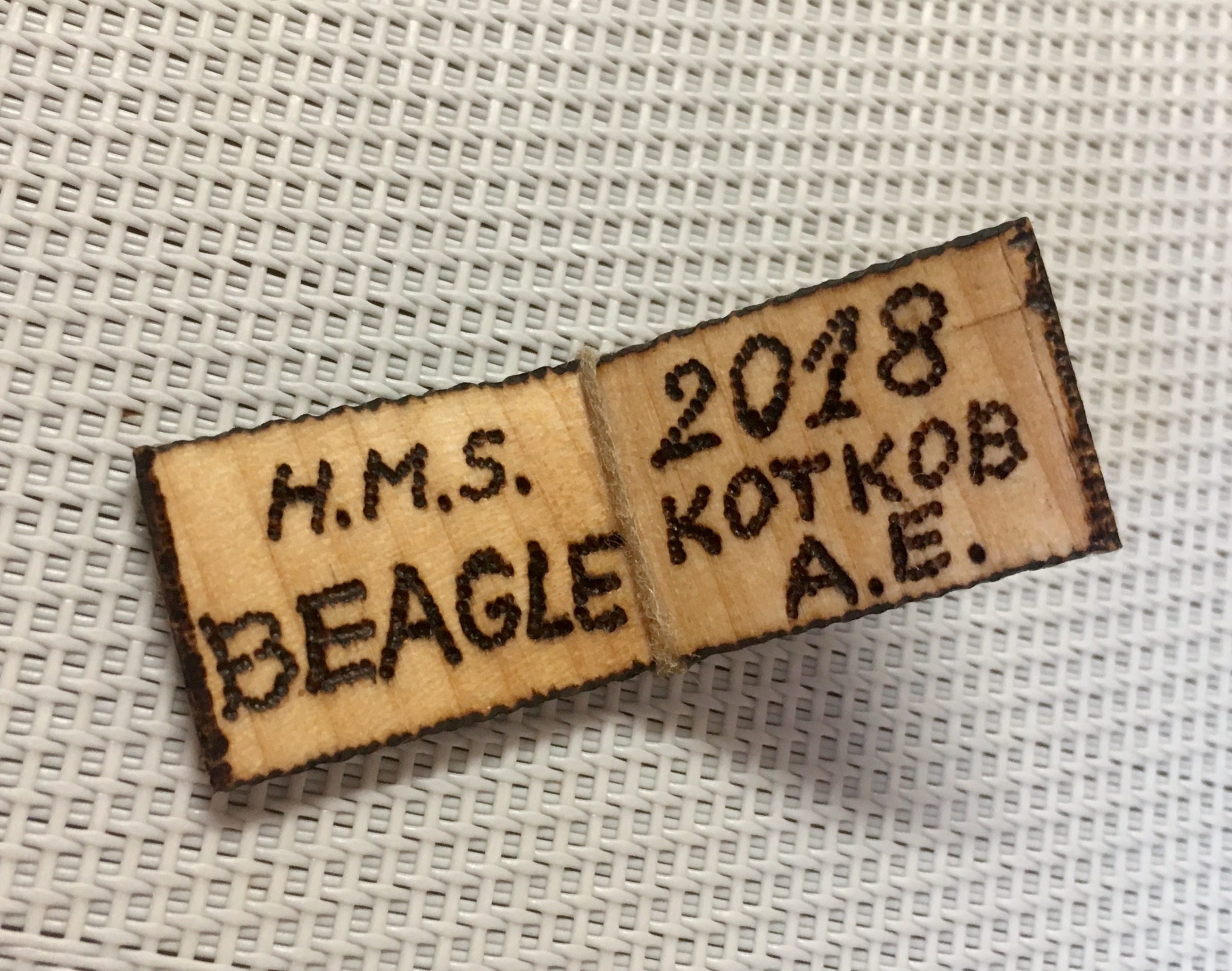

Сделал шлюпку и табличку, пока длятся мучения с такелажем.

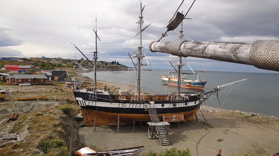

https://laprensaaustral.cl/espectaculos ... struccion/
Ещё вот строят реплику, в интернете есть информация по этому строительству и фото процесса постройки. Обещали его спустить на воду по завершению.

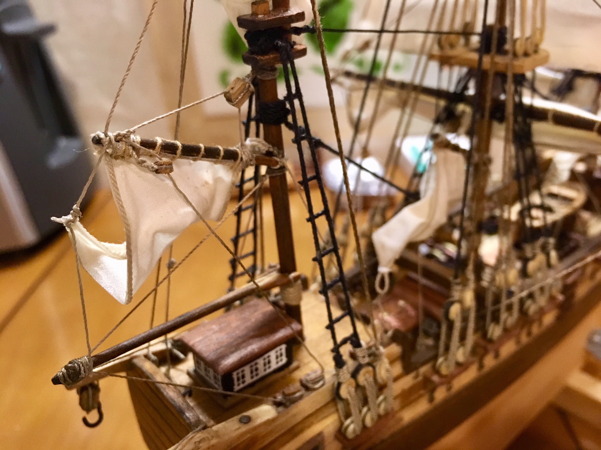

Паруса решил делать в "свободном плавании" в общем в процессе сборки парусов. Или как это правильно называется?

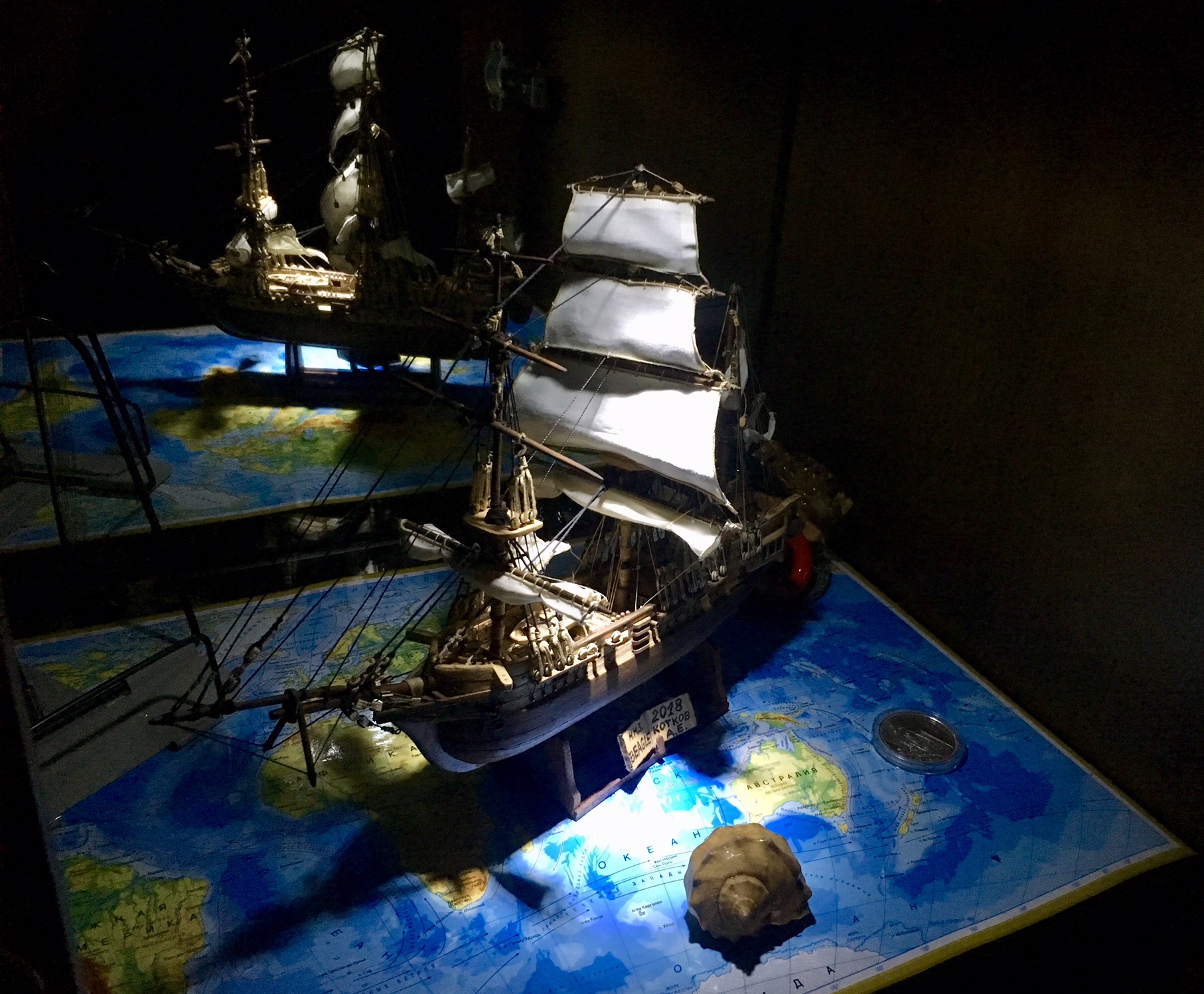

Пока углубился в изучение исторических вопросов судостроения и прочтение тематической книги, дабы следовать полному пониманию преднозначения корабля «Бигль»в истории, занялся антуражем в витрине :roll:
Ко всему ещё куплена книга Чардьза Дарвина «Путешествие натуралиста вокруг света на корабле Бигль», которая тоже займёт место в витрине. Очень занятная и интересная книга, если кто не читал.
Вообще погрузившись в тему судомоделизма очень многое паралельно познаёшь из общей истории. Что конечно радует.
Не радует только то что людей интересующихся парусным судомоделизмом всё же мало в масштабах нашей страны, даже пообщаться так сразу не с кем о новых познаниях.
Витрина на сегодняшний день планируется так, за исключением того что будет выставлена книга Дарвина на почётное место.

Стильно получится! Освещение имеет важную роль, как решили эту проблему?
