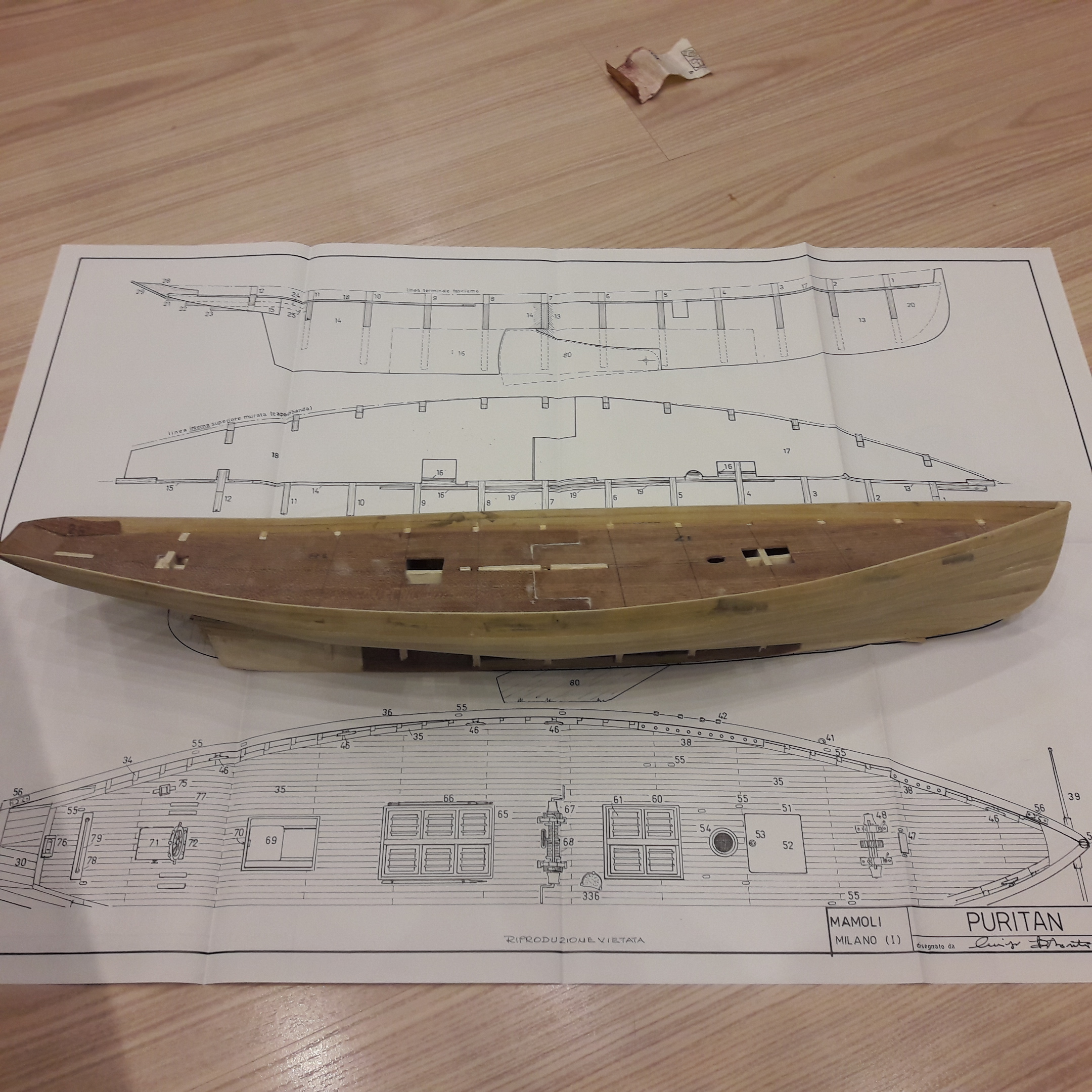

Re: Сборка яхты Puritan

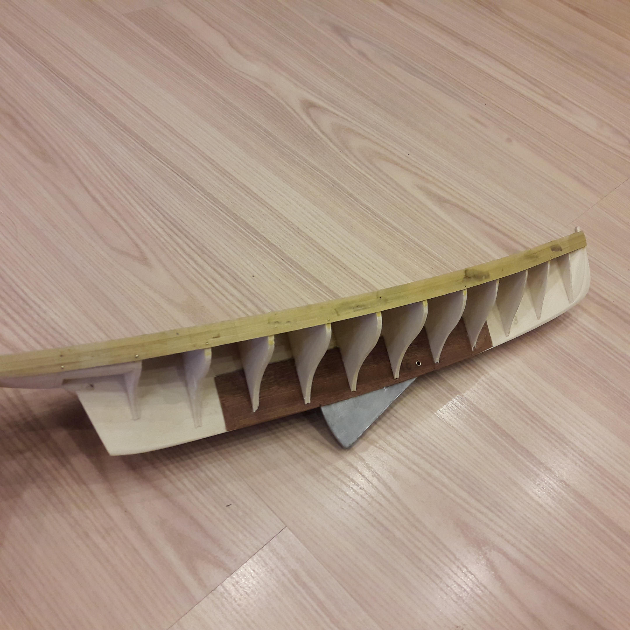

За выходные были собраны к килевая рамка со шпангоутами и черновая палуба.

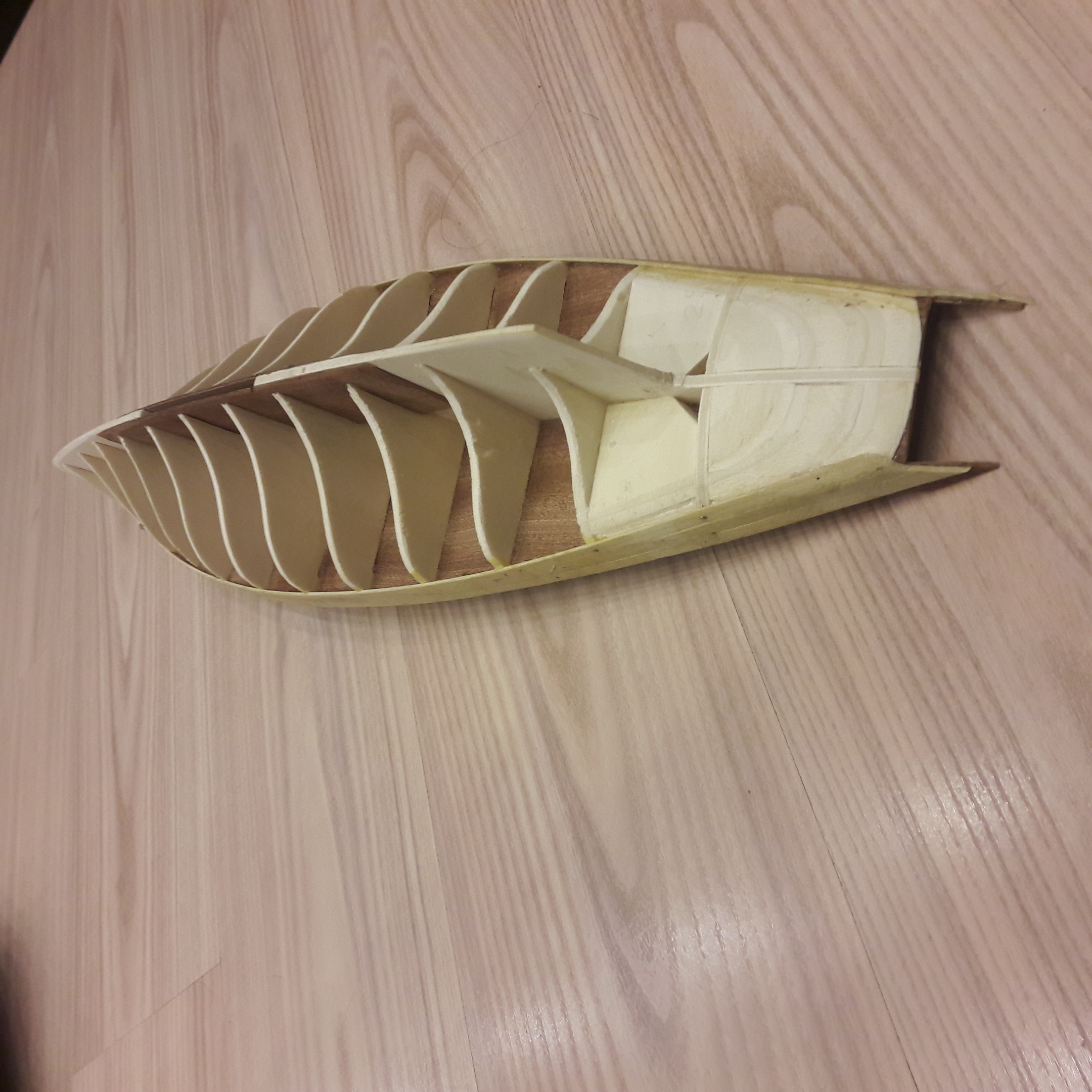

Сегодня начал черновую отделку корпуса, прадварительно сняв малку со шпангоутов и сформировав кормовой подзор.
Хоть это и не первая модель, но отсутствие инструкции немного замедляет работу, чертежи хоть и большие, но не дают полного понимания. По субьективным ощущениям у шхуны Америка тоже от Мамоли которую я собрал два года назад, чертежи были более информативны. Хотя наверное после шикарных инструкциий и чертежей к Фениксу ко всем остальным можно долго придираться.

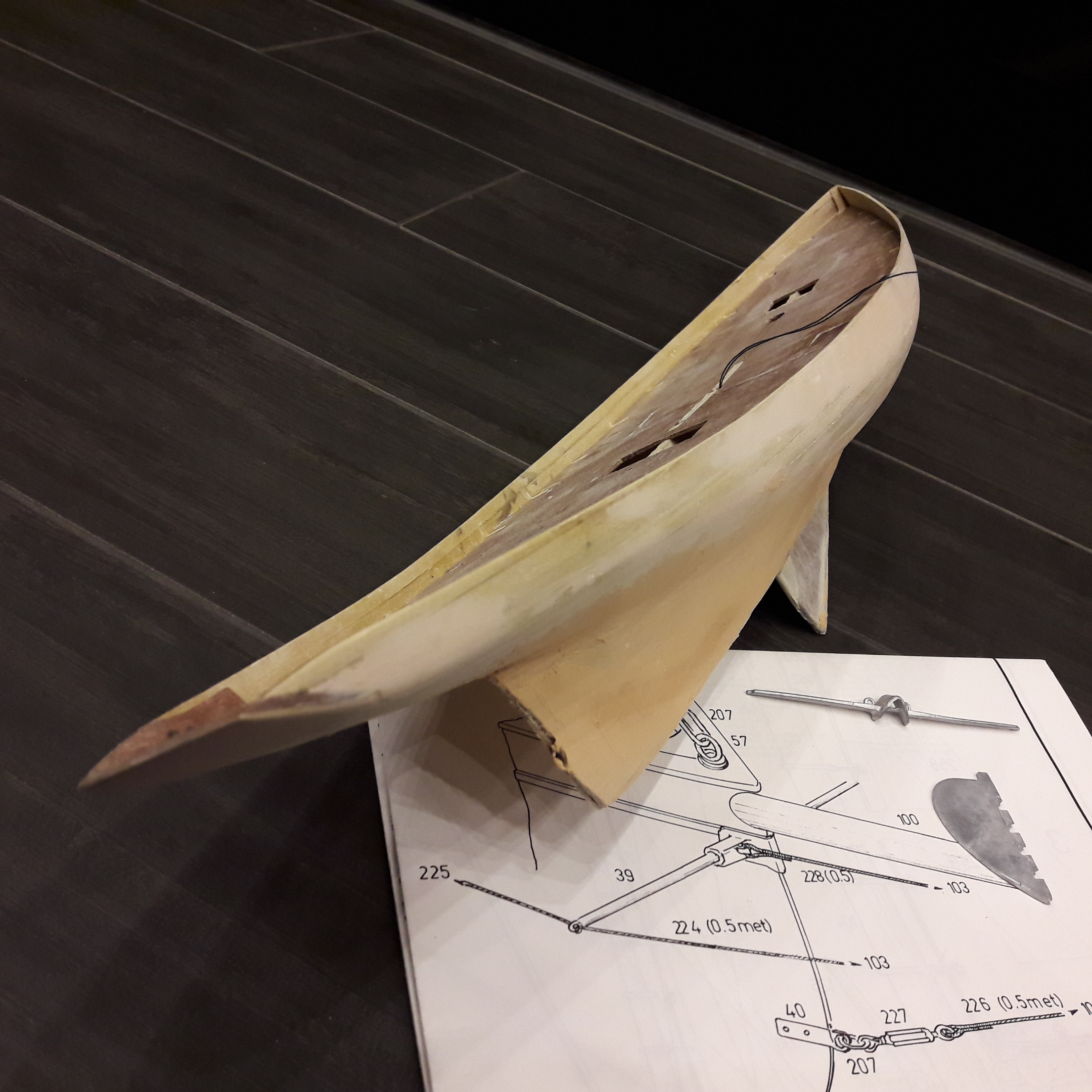

Вчера установил шверт и закончил черновую отделку.
С помощью черной нитки можно поднимать и опускать шверт, в дальнейшем заменю ее на нитку из набора и намотаю на лебедку.

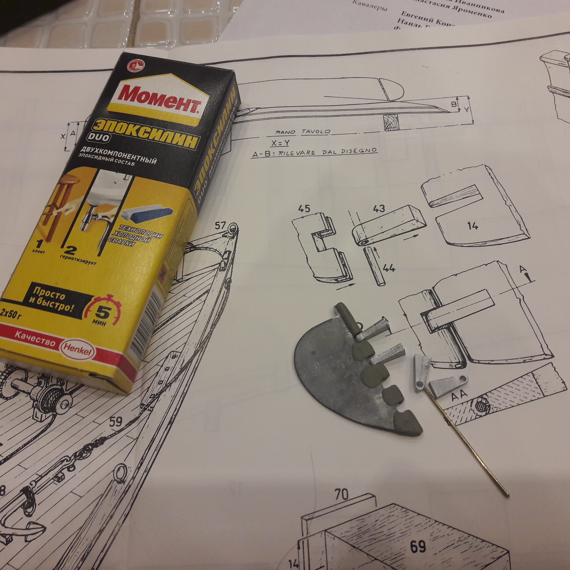

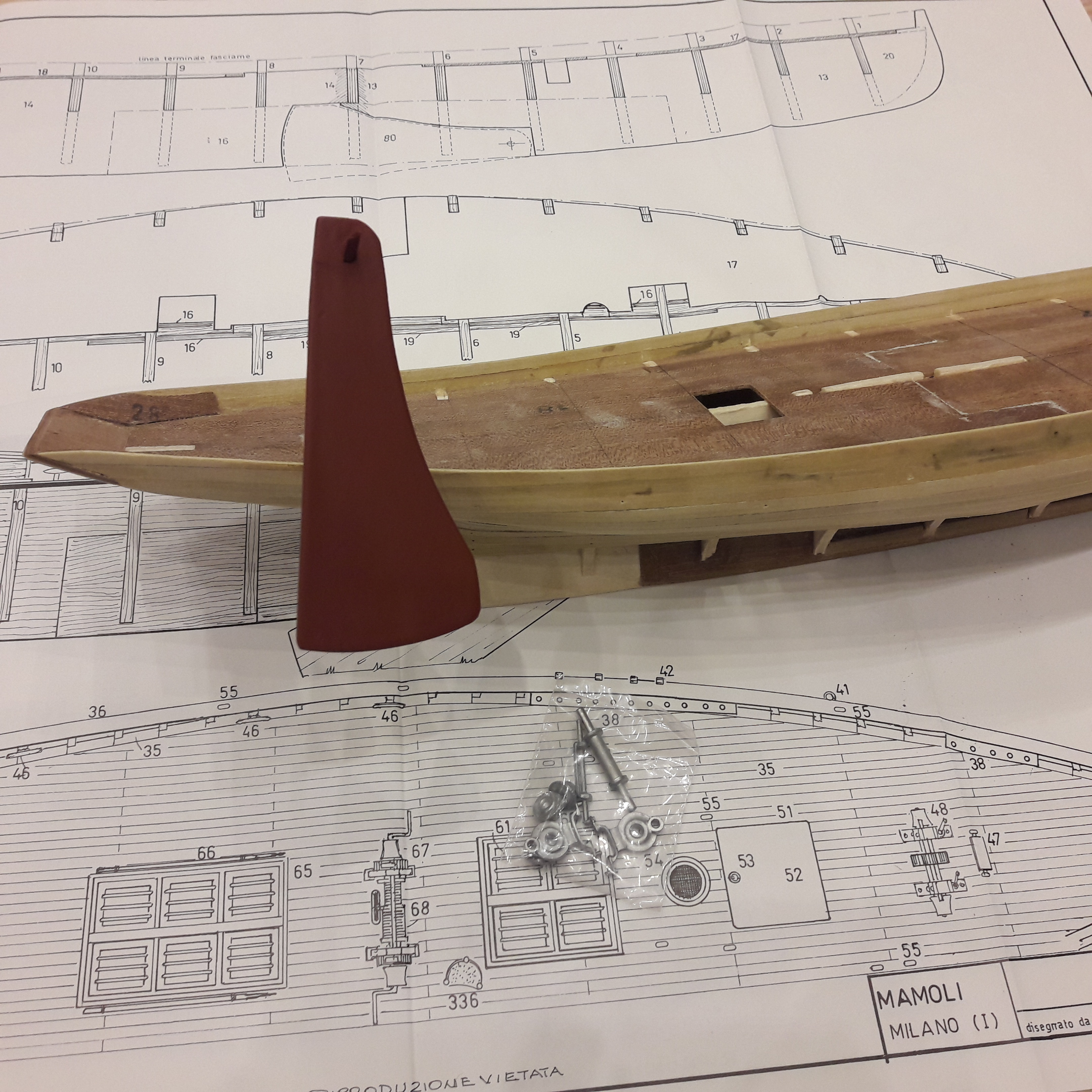

По предложенной в инструкции технологии сделать петли не получилось. Поэтому с помощью эпоксидки сформовал новые петли.
Так же решил выделить балер в верхней части пера руля и придать ему круглый профиль, видел такой на старых фотографиях.
