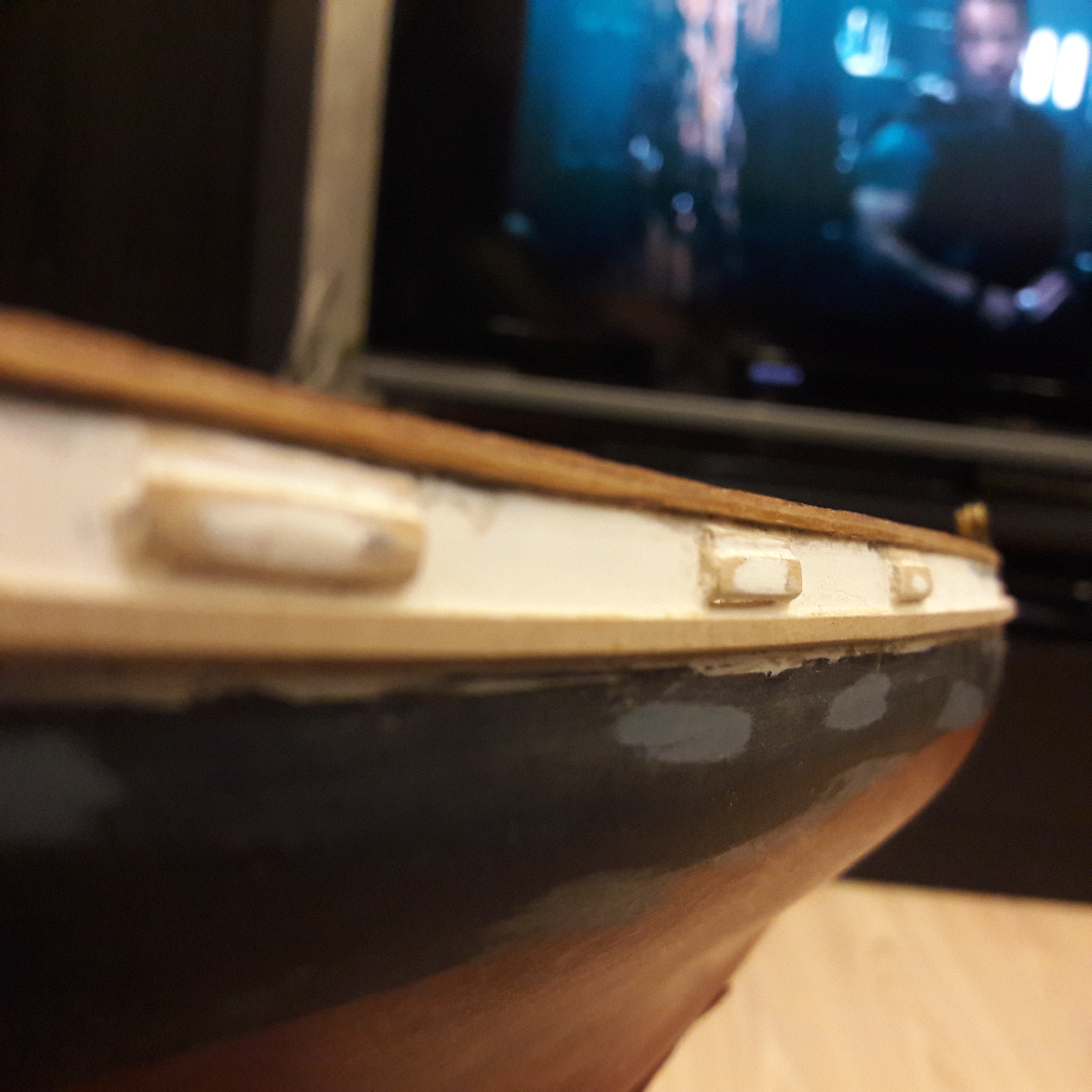

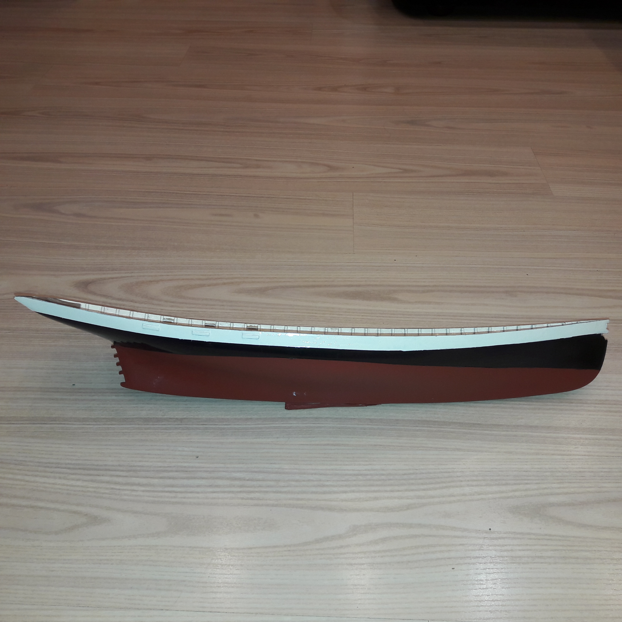

Вот так выглядит корпус покрашеный в три цвета.
Дальше хочу подшкурить черную и белую части, подготовить под чистовую покраску, установить недостающие элементы и покрасить заново.

Мне кажется белого много . У яхты вроде черный преобладает в надводной части , а белый доходит только до шпигатов . может я и не прав конечно .)

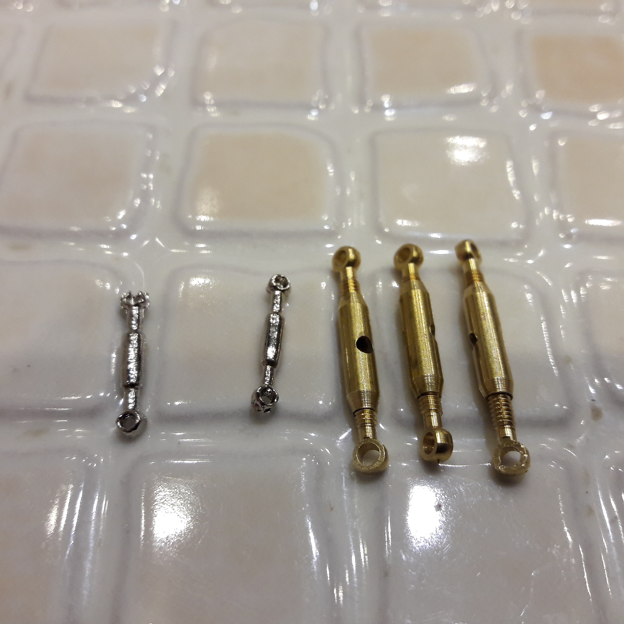

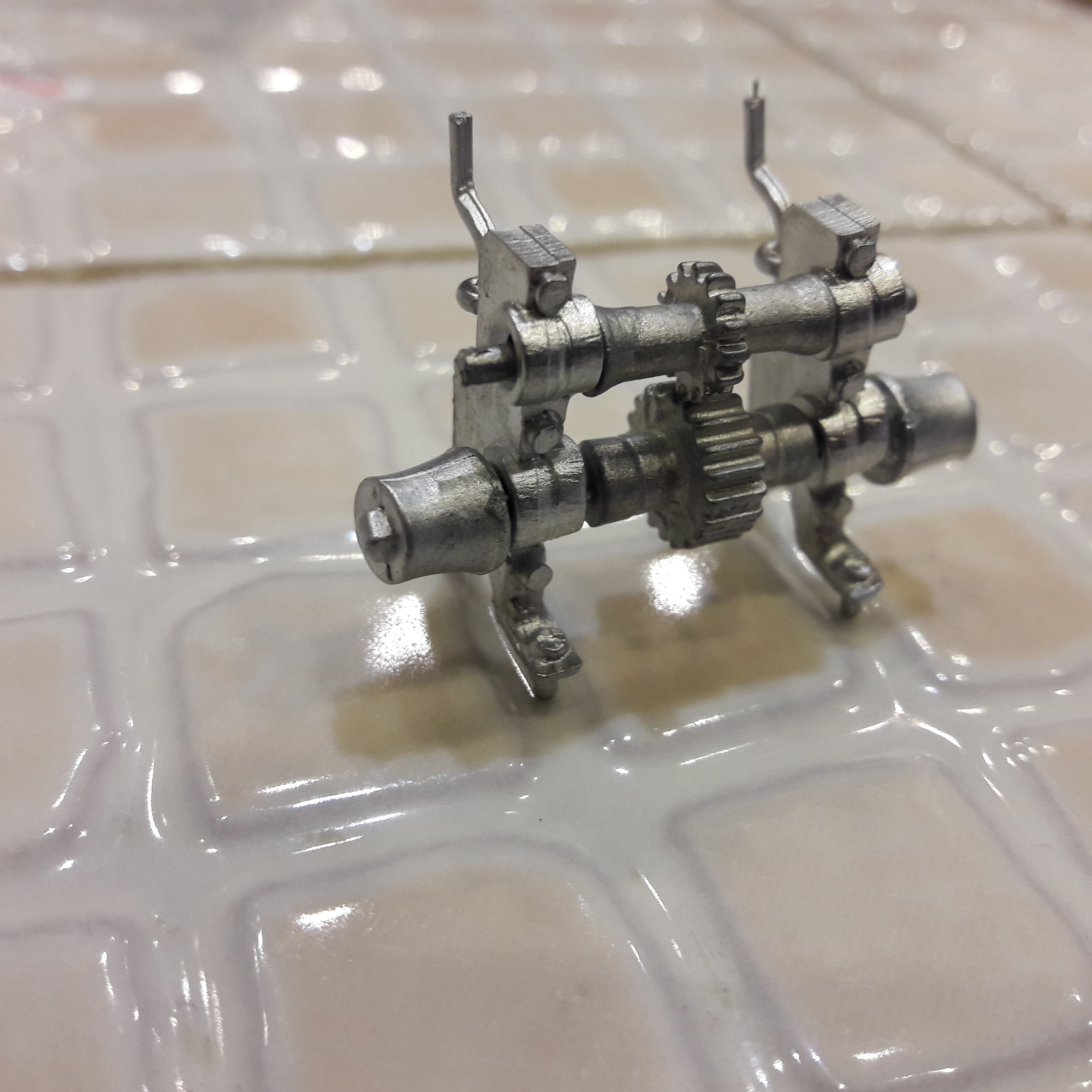

Сегодня пришла посылка из "Зеленого кораблика". В ней пришел якорный брашпиль и талрепы. Спасибо Pavel N.

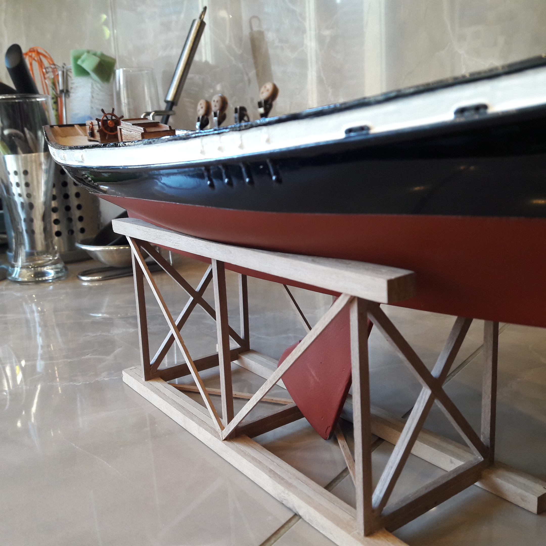

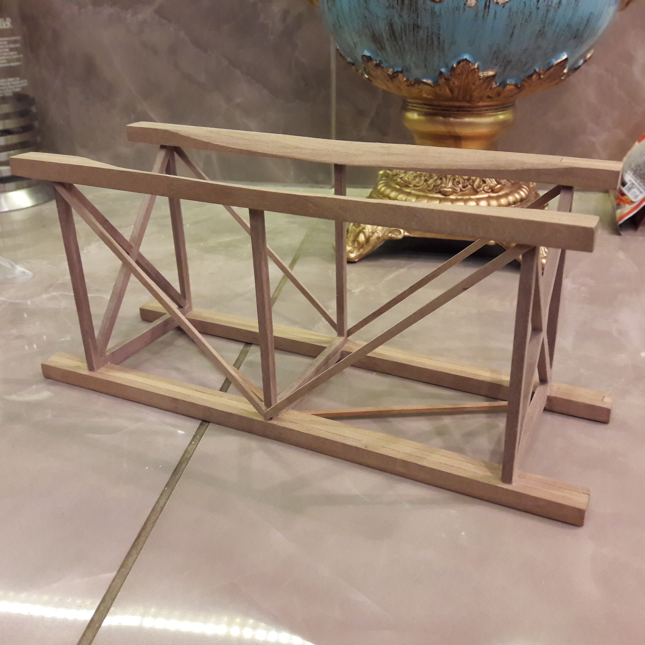

Пока жду что краска окончательно высохнет, решил собрать подставку. На ее сборку ушло два вечера. Хочу еще добавить гвоздиков для красоты, но пока не определился с их количество и местами.

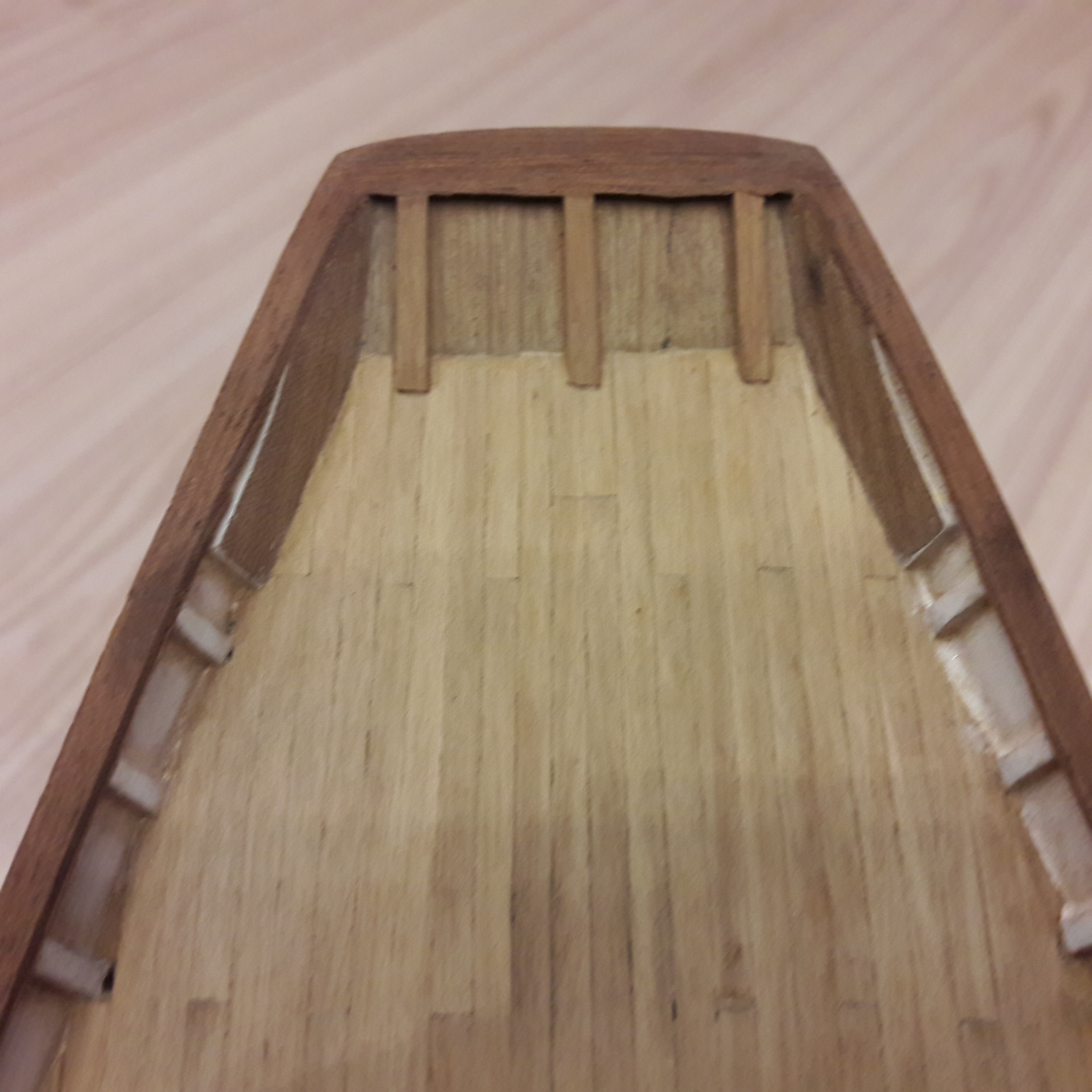

На сегодня сделал следующее.

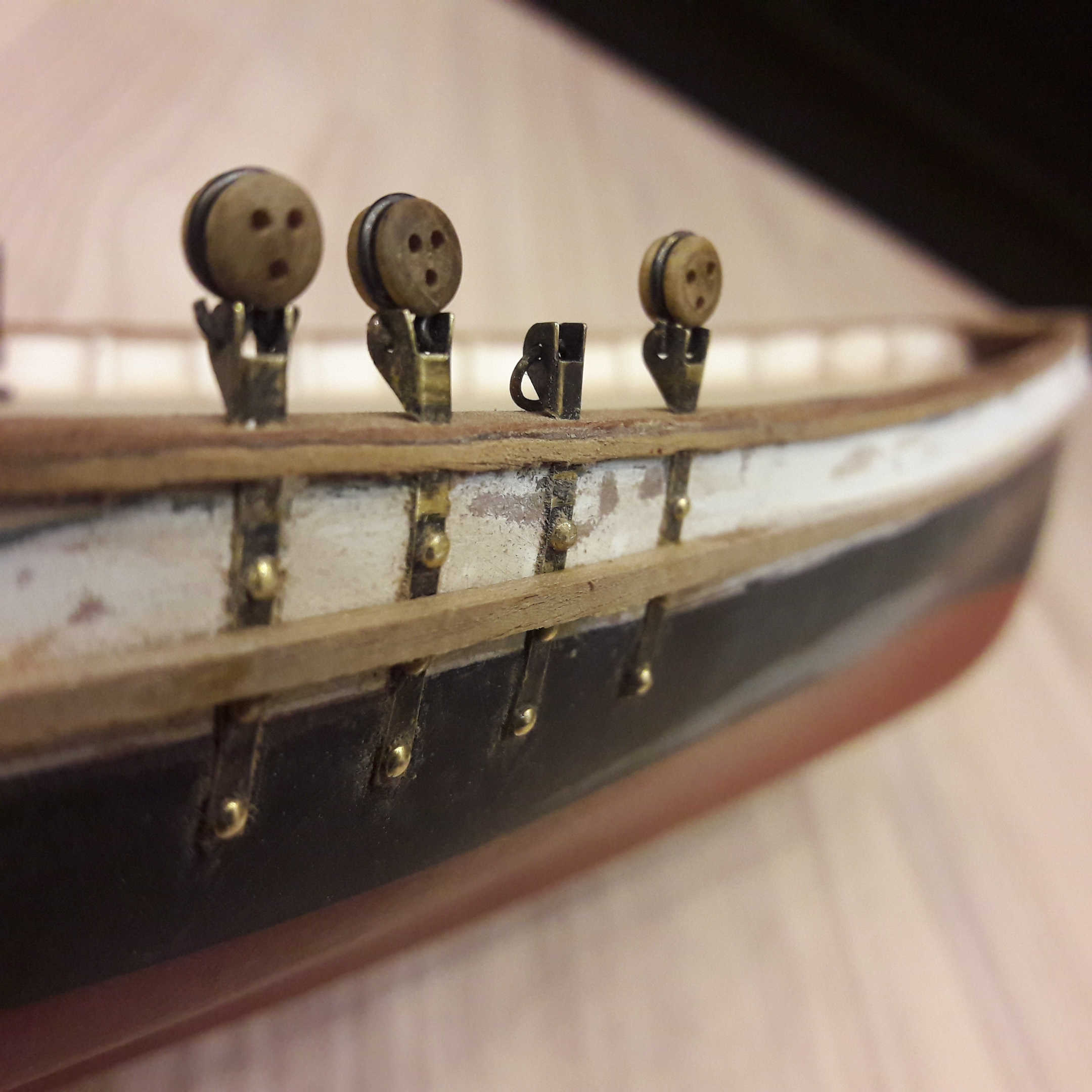

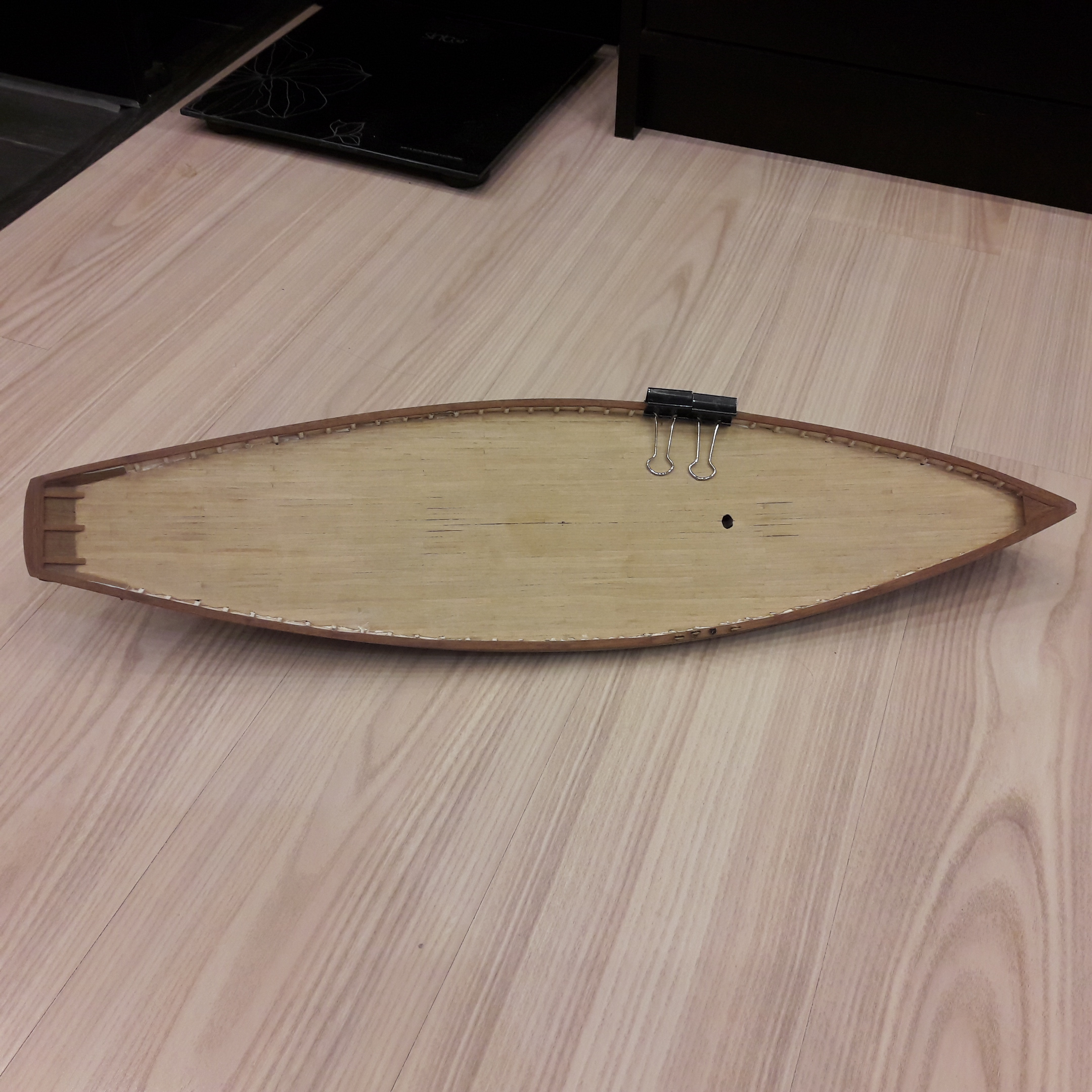

С планширем вышла сложность, для его изготовления дана рейка примерно 6×2 мм которая ни как не может повторить кривизну фальшборта. Поэтому делал его по частям, нарезал эту рейку на равные кусочки и их уже подтачивал и приклеивал. Соответственно образовались стыки на верхней поверхности и углы на боковых. Углы с наружи и из нутри сточил по обводам, ширина рейки позволяет это сделать. А с верхними стыками получилось хуже у меня они получились заметными и кроме того не симетричными, хорошо что они под покраску. Но на будущее на быть внимательнее, это не Феникс с готовым планширем.

А если переделать ? Понимаю . что не очень хочется , но если заметно и не нравится . Можно пойти по пути как на Британии . Там изготовление более технологично . На фанерке очерчиваются обводы корпуса (перевернув вверх дном) . затем по получившимся линиям набиваются гвоздики примерно через 2-3 см . и к ним прижимая зажимчиками клеятся послойно реечки 2х1 мм (рейки можно заказать на "верфи" ) .5 штук на один борт. В итоге получается отличная пружинящая конструкция 5х2 мм изогнутая практически по обводу . Шкурнули и клеем (желательно на момент гель ) . На изготовление уходит всего один вечер . Единственно жаль , что уже вант-путенсы поставили .

Спасибо, не знаю буду ли переделывать, но совет очень дельный, в будущем точно пригодится.

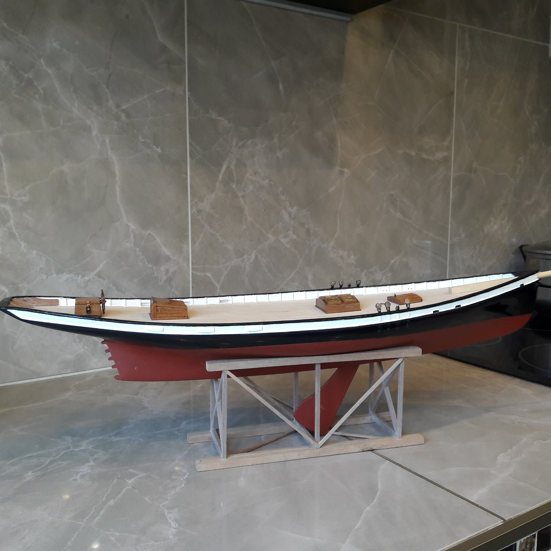

Наконец закончил покраску.

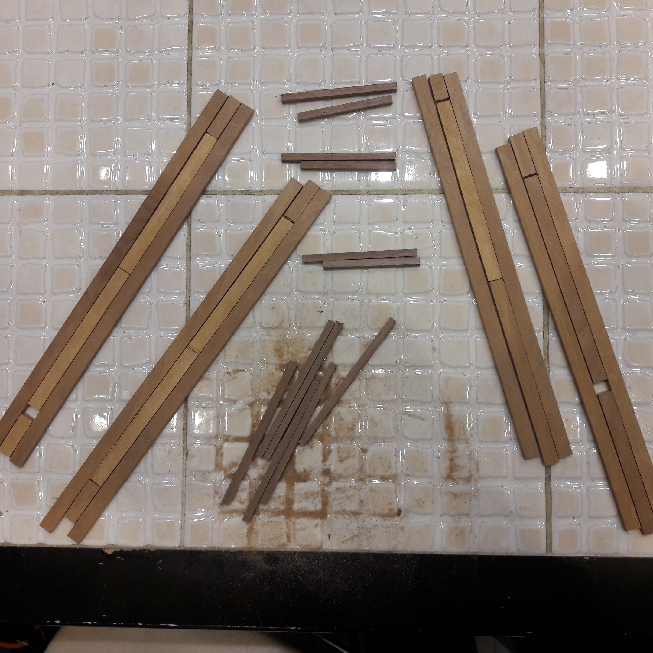

Приступаю к сборке мачты.
Стеньга и мачта состоят каждая из двух частей.
