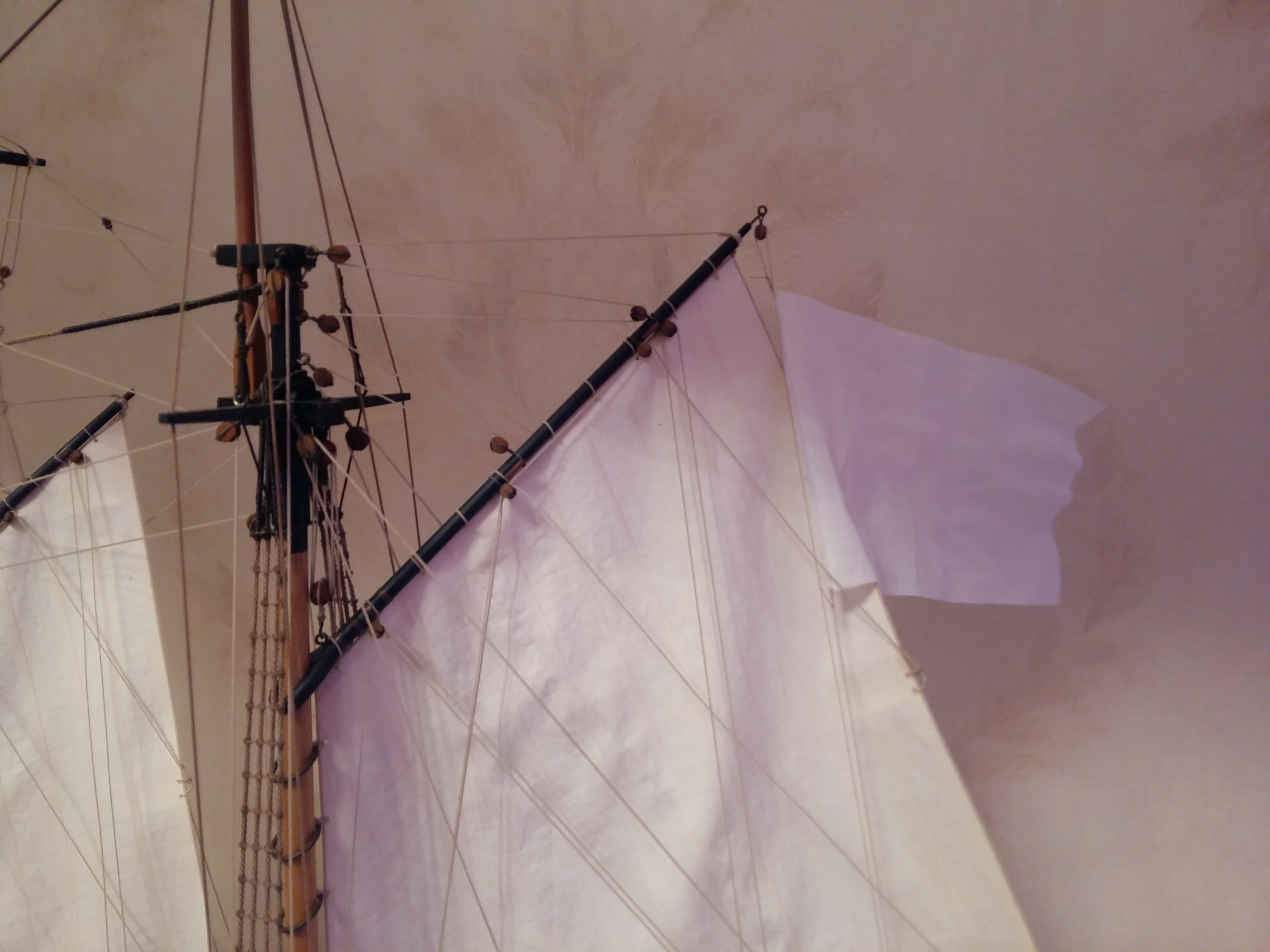

Скажу так: Французы - придурки! Их белый военно-морской королевский флаг ничуть не прибавляет зрелищности модели. Выглядит как простыня или носовой платок! Я разочарован, блин...

BON писал(а): Ср янв 29, 2020 22:52 Скажу так: Французы - придурки! Их белый военно-морской королевский флаг ничуть не прибавляет зрелищности модели. Выглядит как простыня или носовой платок! Я разочарован, блин...
Если бы паруса были потемнее - флаг бы по-другому заиграл.

Я специально не стал делать слишком темные "чифирные" паруса. Не нравятся мне такие. Цвет топленого молока, чуть сероватый - самое то на мой взгляд.
Как все говорят? Я художник, я так вижу. Некоторые действительно перебарщивают с цветом. Но это уж кому как нравится.

Ну, лично я тоже считаю, что флаг слишком белый. Это и понятно: не соблюдается масштабирование цвета. При уменьшении предмета тёмные цвета становятся светлее, светлые - темнее, глянец превращается в матовую поверхность. В конце концов, на большом удалении предметы становятся серыми. Таков наш глаз. Вот почему флаг выглядит неестественно, он должен быть сероватым, как паруса сейчас, а паруса неплохо бы ещё больше затемнить, всё-таки французский лён для парусов использовался не отбеленный. При этом флаг должен быть на модели светлее парусов. И ещё: флаг выглядит как простынь не только из-за неестественной белизны, но и потому, что он должен быть сшит минимум из четырёх (4-6) горизонтальных полотнищ.

Ага, СПАСИБО!
Думаю, флаг переделаю. Не нравится он мне, от слова совсем. Ребята-моделисты советуют повесить вообще торговый флаг (аналог того, что вложила Мамоля, но который далек от истины).
