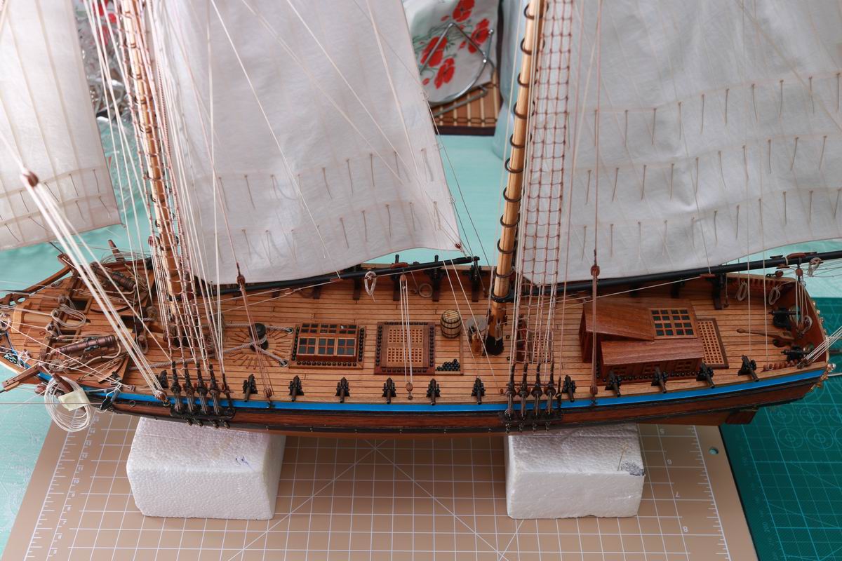

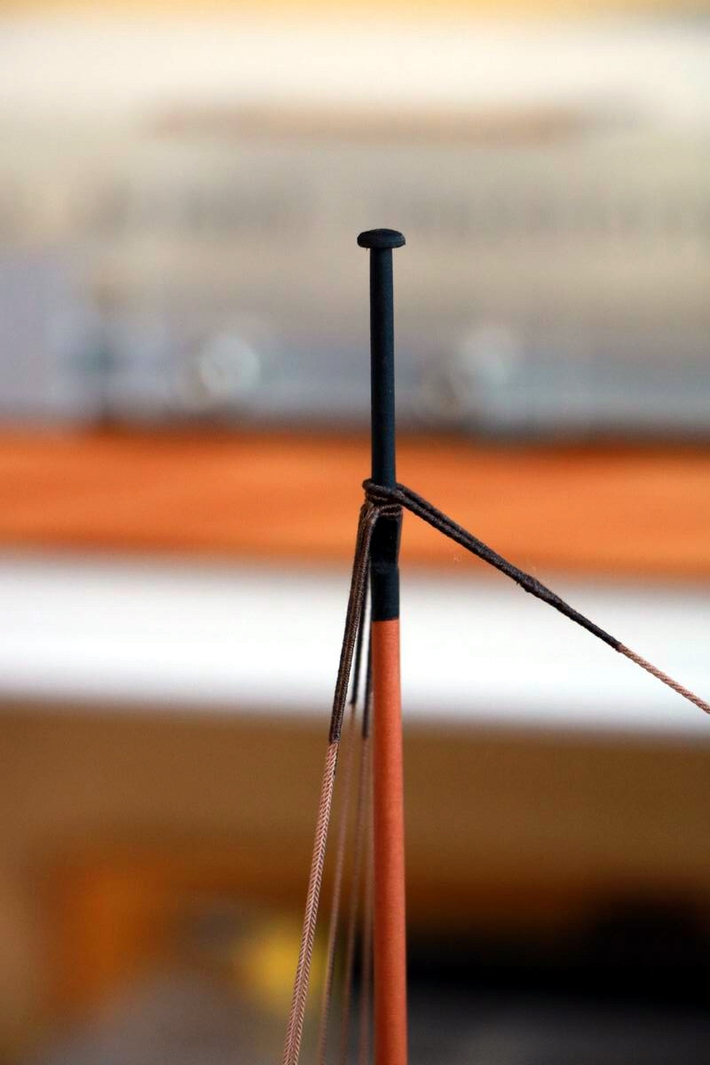

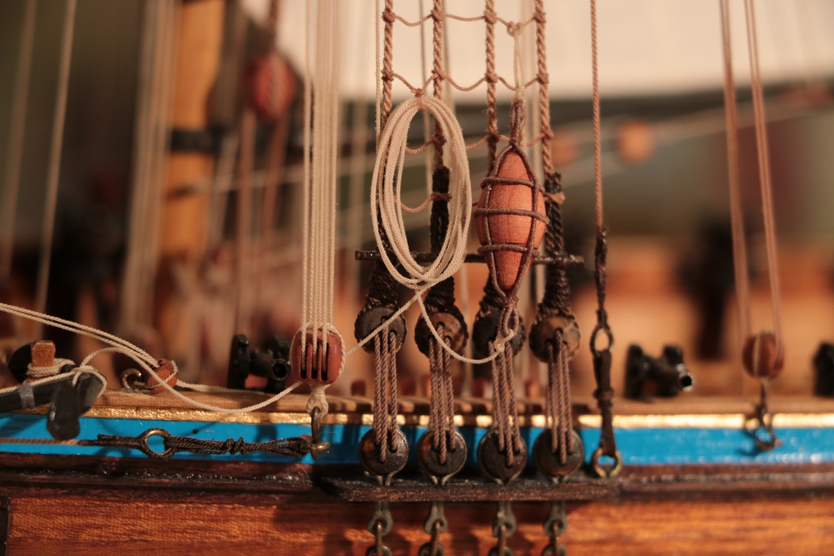

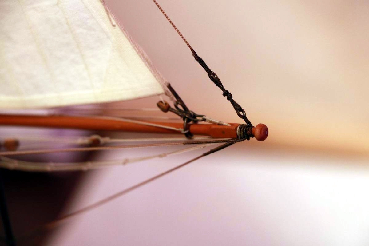

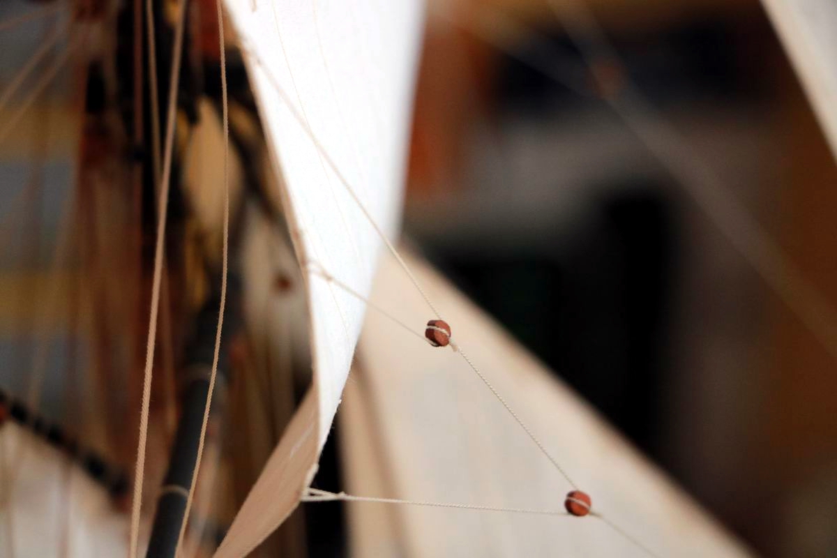

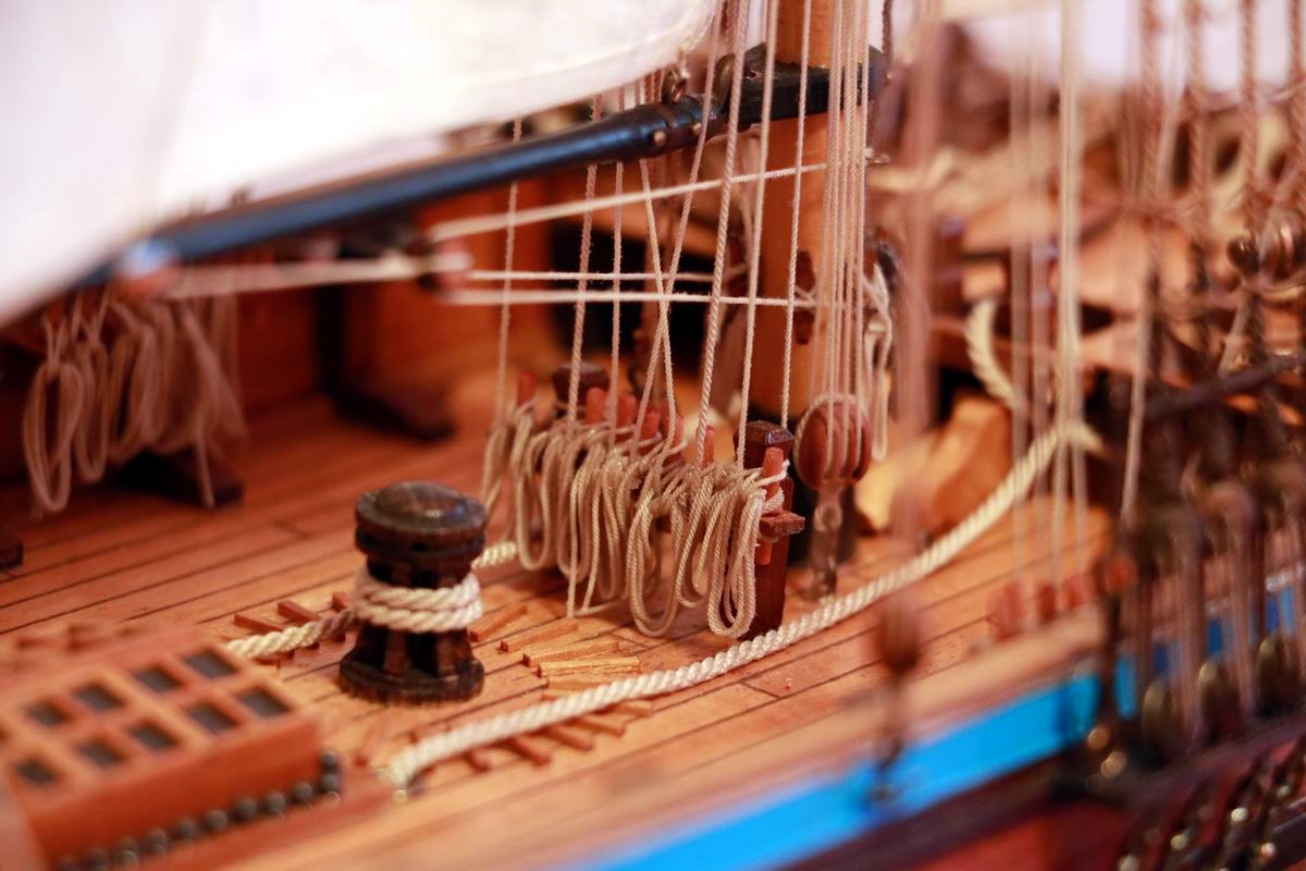

Ну вот, после лавировки в бурном житейском море крутыми бейдевиндами и пережидания полос штиля наконец руки добрались до оставшейся доделки шхуны (да простят меня все за столь долгий долгострой относительно простенькой модели).

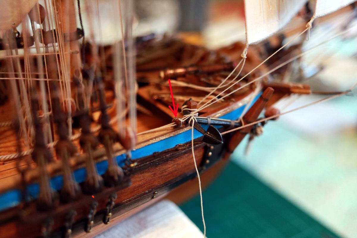

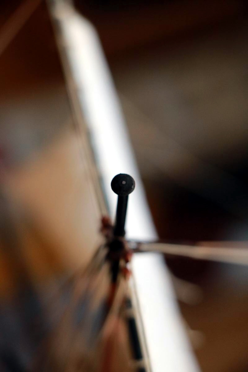

Намотаны и развешаны по всей шхуне бухты: За два новогодних вечера неспеша поставлены фор-марса-булини: Бухты фор-марса булиней на утках носовой оконечности: Установлены клотики на мачты и бушприт: Остались шкоты стакселя и кливеров, подъем флага и вымпела, ну и дойдут руки (наконец-то) до кильблоков...

Бушприт - в смысле утлегарь, естественно )))

Re: Шхуна MARSEILLE

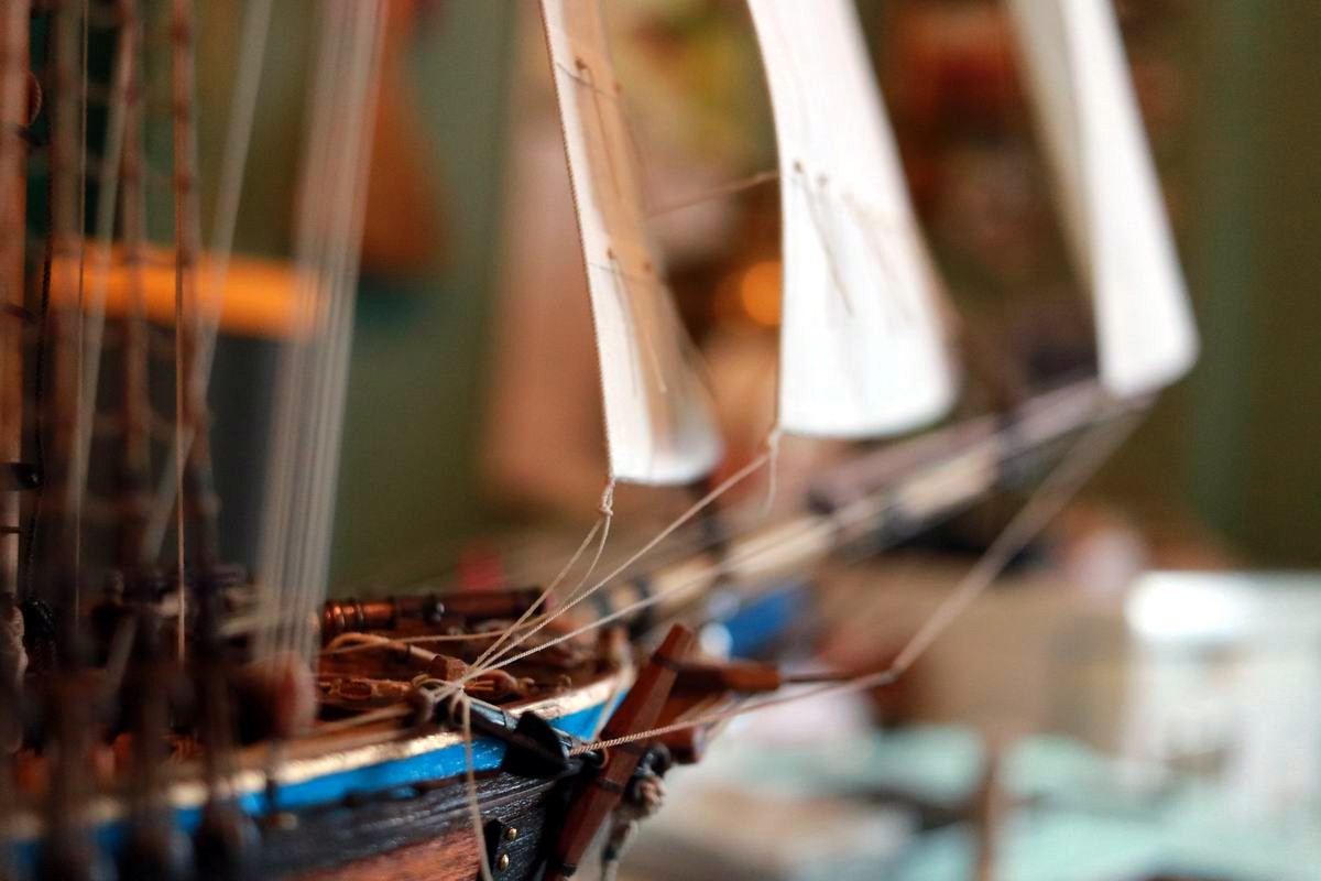

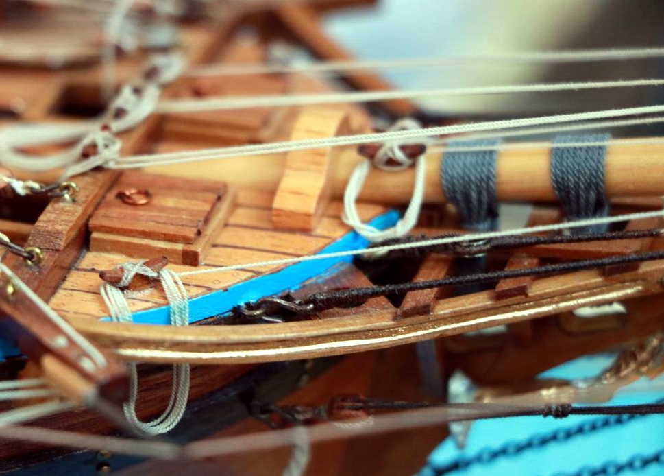

Шкоты стакселя и кливеров.
Проводку шкотов стакселя оставил так, как нарисовал в схеме.
Шкоты кливера и бом-кливера немножко переиначил.
К рымам на планширях (побортно) принайтовил двушкивные блоки. Через один шкив пропустил шкот кливера, через второй - бом-кливера. Лопари - на бортовых нагелях. Все изменения в схемах проводки такелажа подкорректирую после подъема флага.

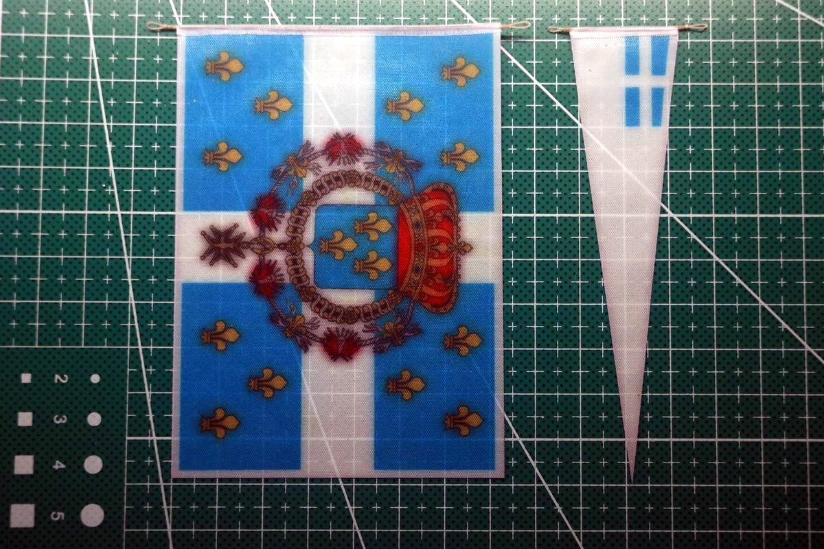

Сделал огоны под фалы флага и вымпела. Теперь думаю: что делать с флагом и вымпелом. Пока проглаживал рисунок отпечатался на ткани (через которую проглаживал).
Т.е. рисунок Мамоли делает весьма непрочный. Получится ли сделать развевающиеся флаг и вымпел - this is a question ))) Боюсь - если намочить в слабеньком растворе ПВА, вся краска слезет, нафиг ))) Рискнуть, или сразу нарисовать флаг самому и сделать в какой-нибудь типографской фирме принт на ткани?

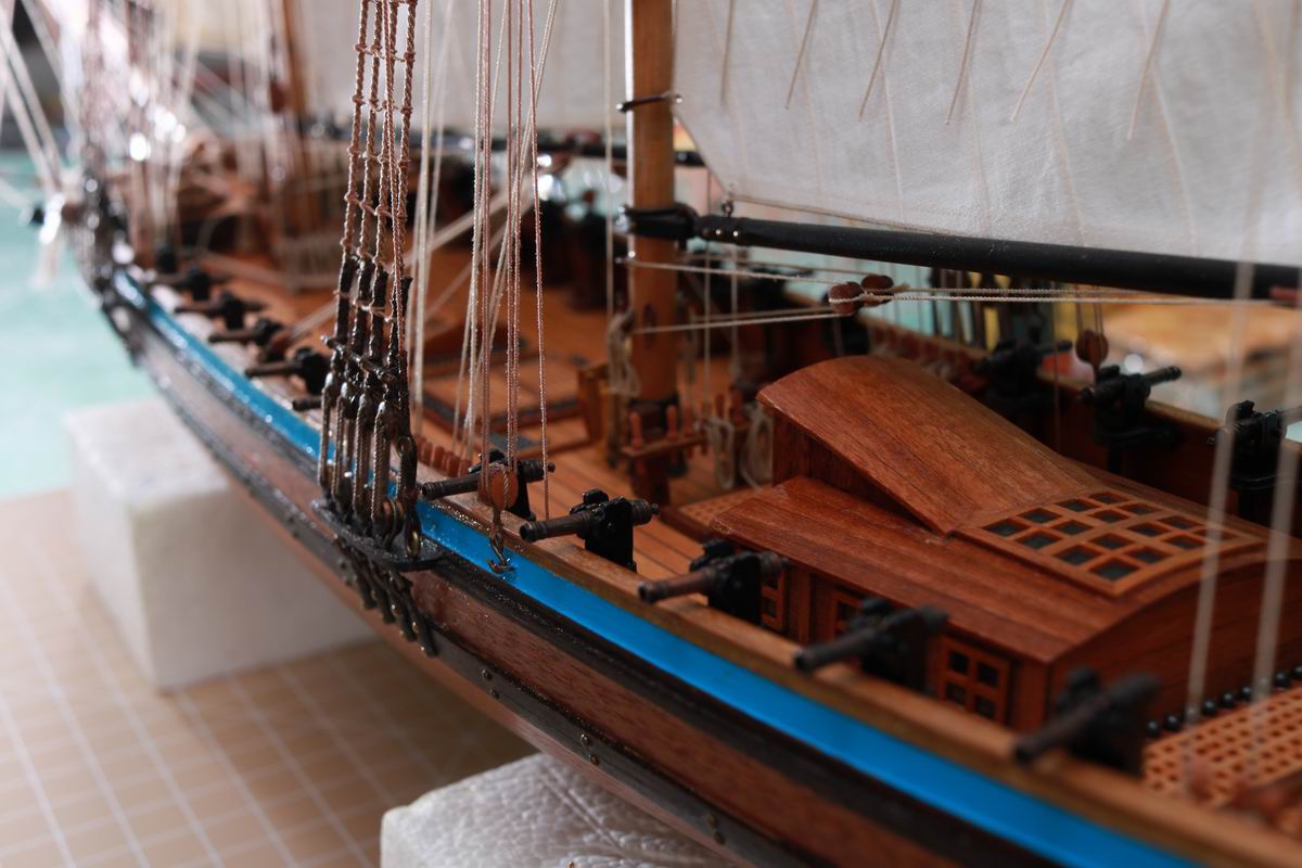

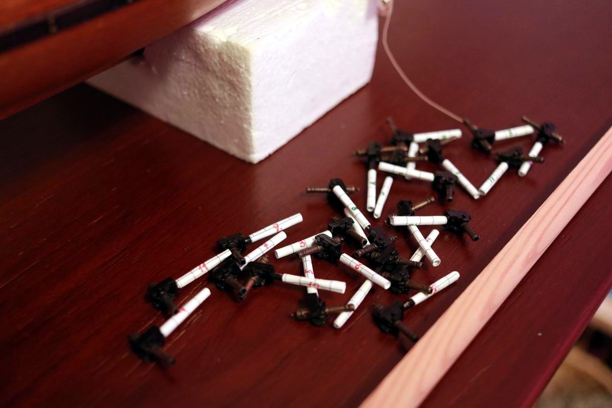

Следующий этап - расстановка пушек:

В принципе, как и ожидалось, много и чрезвычайно уважаемая фирма Мамоли напутала и с флагом. То, что вложено в набор, очень далеко от торгового флага королевства Франции 1764 года, и тем более - военно-морского флага Франции, который представлял собой просто белое полотнище. Если принимать в расчет одноцветный белый флаг, то задача весьма упрощается...

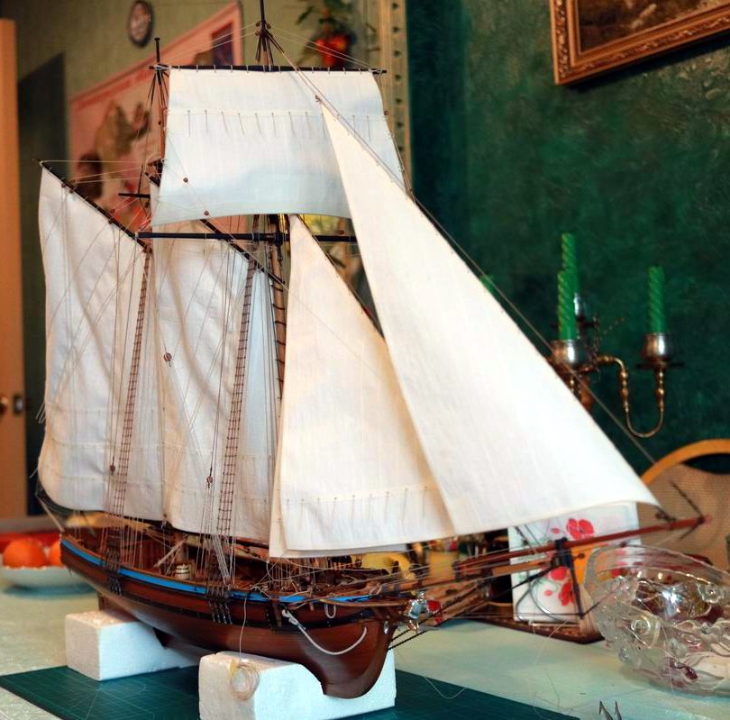

Вооружил:

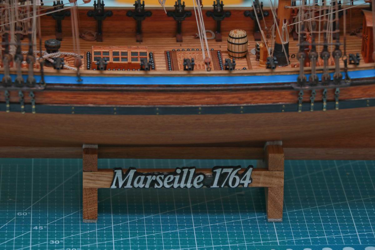

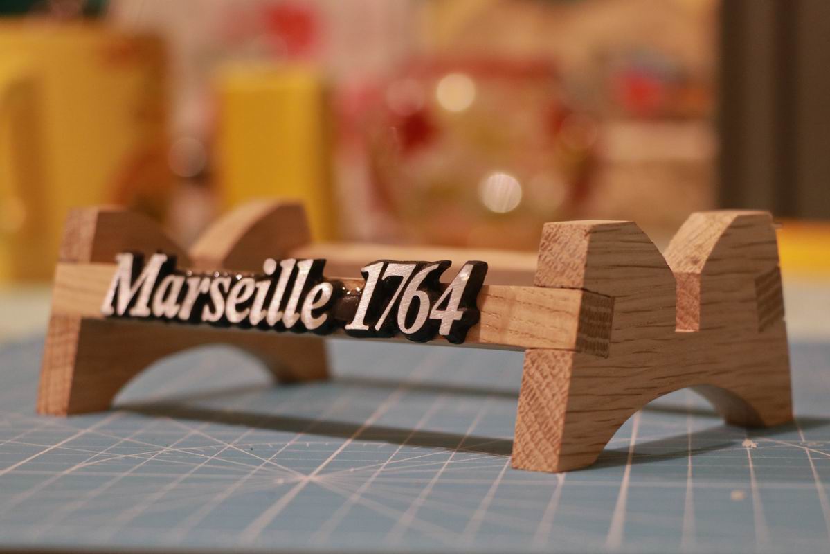

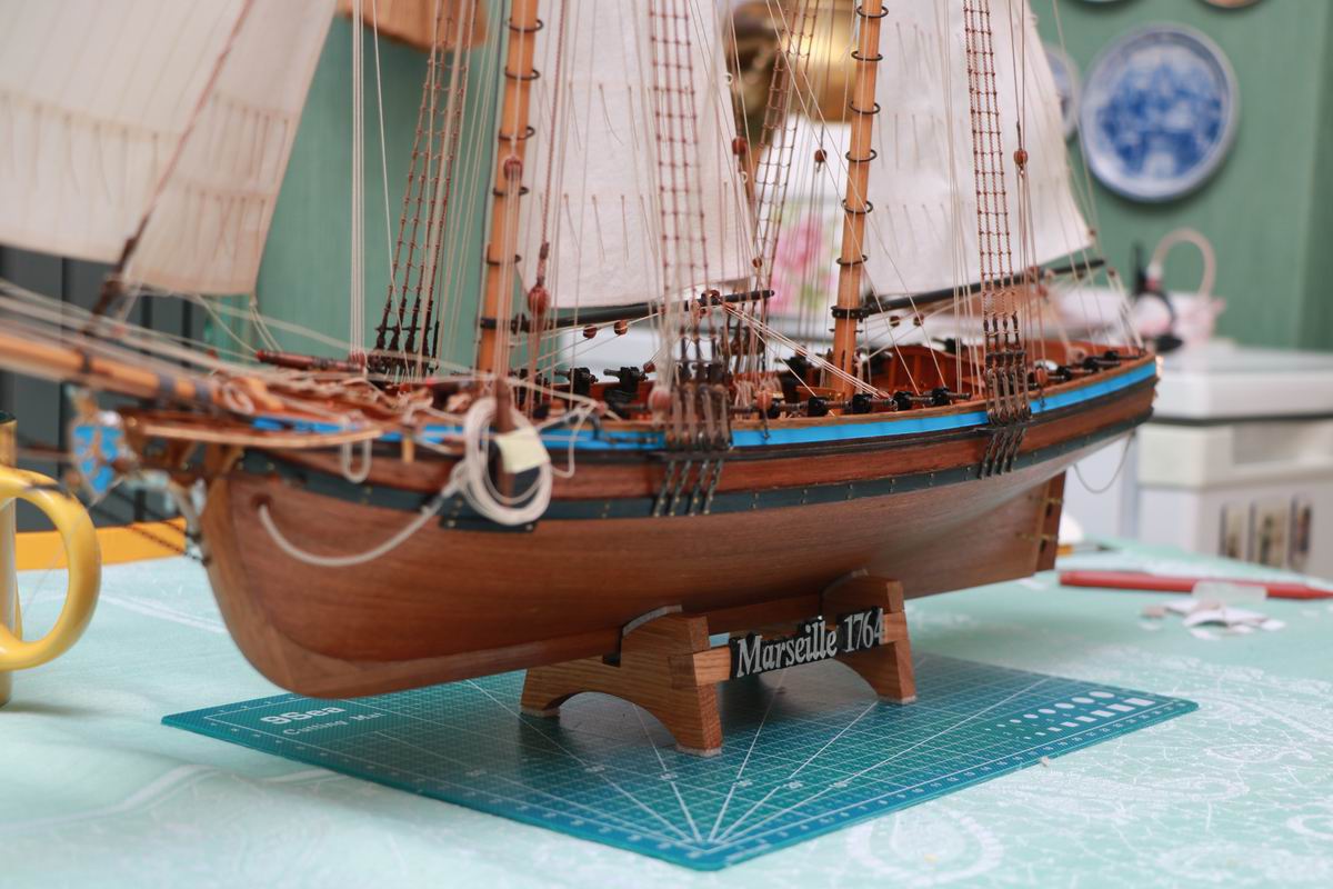

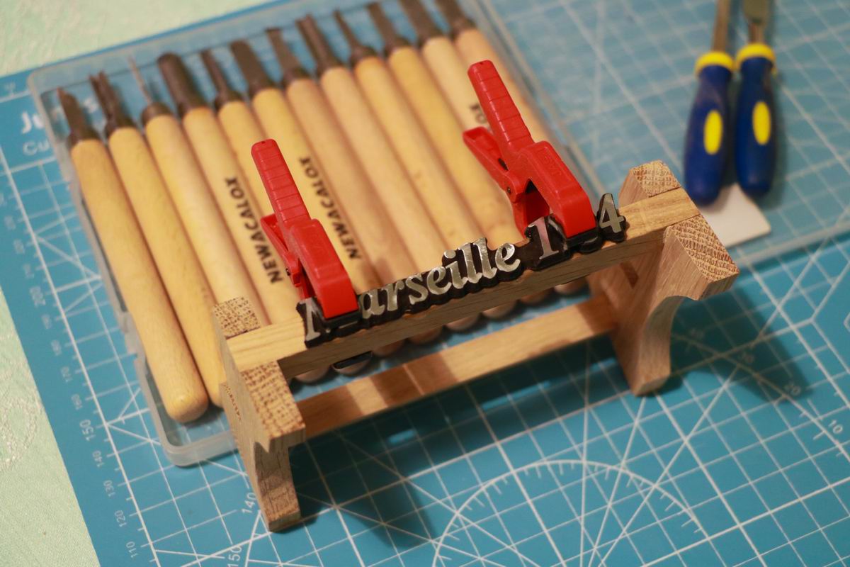

Проходя мимо Леонардо попутно прикупил дубовые плашки и смастерил, наконец, то, что надо было сделать года три назад: кильблоки.
В сухом остатке изготовление и подъем флага, и совсем забыл про томбуй...
Ну и корректировка схемы проводки такелажа, естественно, коли уж обещал.

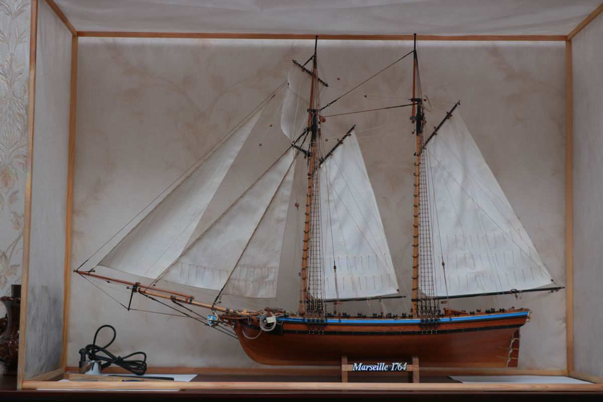

Re: Шхуна MARSEILLE

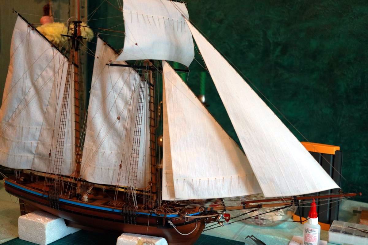

Собственно, без комментариев...
Осталось только поднять флаг...
