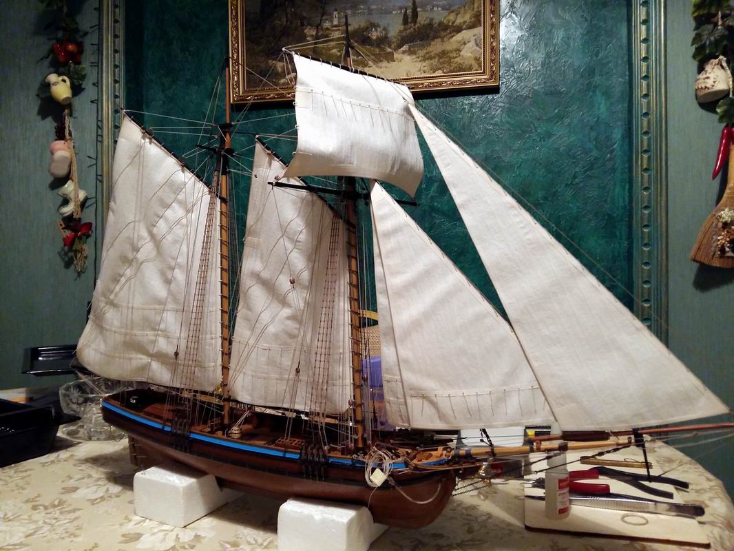

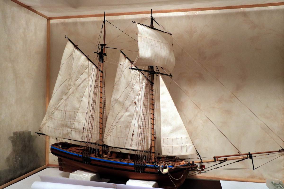

Так, ну что сделано?
Полностью оснащены трисели и марсель: гитовы, брасы.
Навесил фока-стаксель - пока без шкотов, только галсовый и фаловый углы + обвязка слаблинем.
В эти выходные завершаем дачный сезон, и - свобода!!! ))))) До НГ надо все успеть сделать!
Мелочевку (булини, брасы) отдельно не снимал, так как эти снасти достаточно мелкие, и их не особо видно на фоне парусов.
Но если народ попросит - сниму крупным планом (хотя на моих схемах такелажа все есть).
При проводке булиней пришлось опять поменять кофель-нагели, где крепятся их лопари, так как они нехорошо пересекались с другими снастями.
Изменения все отражу на схемах.
Следующие на очереди кливеры. Останется время - в эти выходные повешу.

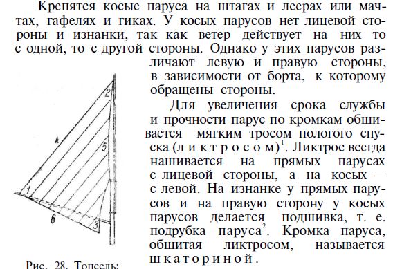

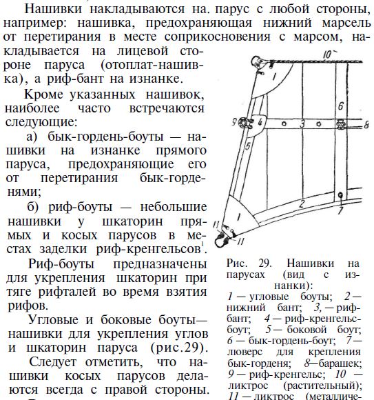

Немного дёгтя на хорошо сшитые паруса, если позволите. Выдержка из Хоккеля: На прямых парусах кромки загибают в сторону кормы, на бизани и стакселях в сторону левого борта. Вопрос: что делать? Махнуть рукой и сказать:"- Меня устраивает!" ? Или переделать?

Дегтя не получится, так как вопрос достаточно спорный.
Привожу другой источник:
При этом изнанкой прямых парусов является сторона, обращенная к носу,
изнанкой косых парусов - правый борт.
Так что даже рукой махать не собираюсь: меня устраивает на 100 %.
Шевелев, кстати, в своем мастер-классе, тоже косые подгибал на правую сторону.

Дело в том, что у французов действительно кромки косых парусов сгибались как в правую, так и в левую сторону. Причём, в рамках одного корабля. Это видно даже на исторических моделях. Если желаете, как пример, найдите фотографии модели корвета "Аврора" из Парижского Морского Музея, сделанную примерно в 70х годах 18 века, с сохранившимся оригинальным рангоутом, такелажем и парусами. Можно и другие модели посмотреть, просто эта модель построена в огромном масштабе и весьма деталирована. Половина косых парусов имеет согнутую кромку налево, половина - направо. Причём, разный сгиб имеют буквально соседние паруса.

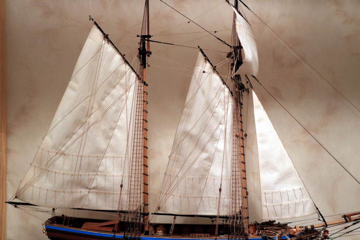

Пока за эту неделю (точнее - за выходные) удалось навесить кливер и бом-кливер.
Времени это много не заняло, но добраться до рабочего места было некогда...
Шкоты и ниралы еще не проводил, поэтому паруса пока висят свободно на штагах (леерах).

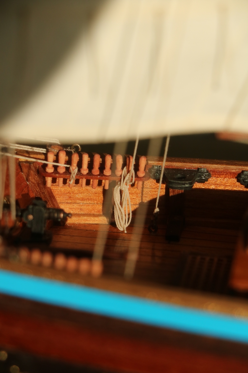

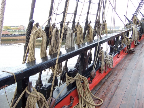

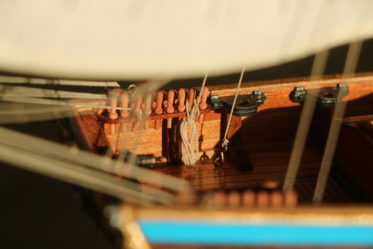

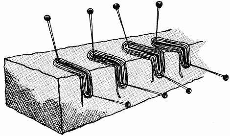

Фуууух... все выходные ушли на "изобретение" способа вязки бухт на нагели.
Те способы, которые в основном используются моделистами, мне не нравятся из-за их неправдоподобности: Хотелось получить именно это: В итоге что получилось: Теперь осталось за выходные намотать около 60 бухточек, и можно двигаться дальше )))
Хочу, пока есть еще возможность, повесить куда возможно бухты. Иначе потом будет мешать другой такелаж.
Если кому интересно, могу подробно описать способ мотания таких бухт. Там ничего сложного...
(P.S. Может я и "изобрел велосипед", но на модельных форумах мне такие бухты не попадались. Либо все вешают бухту полностью на нагель, что выглядит ужасно из-за тесноты расположения нагелей, либо мотают альпинистских "кукленышей").
