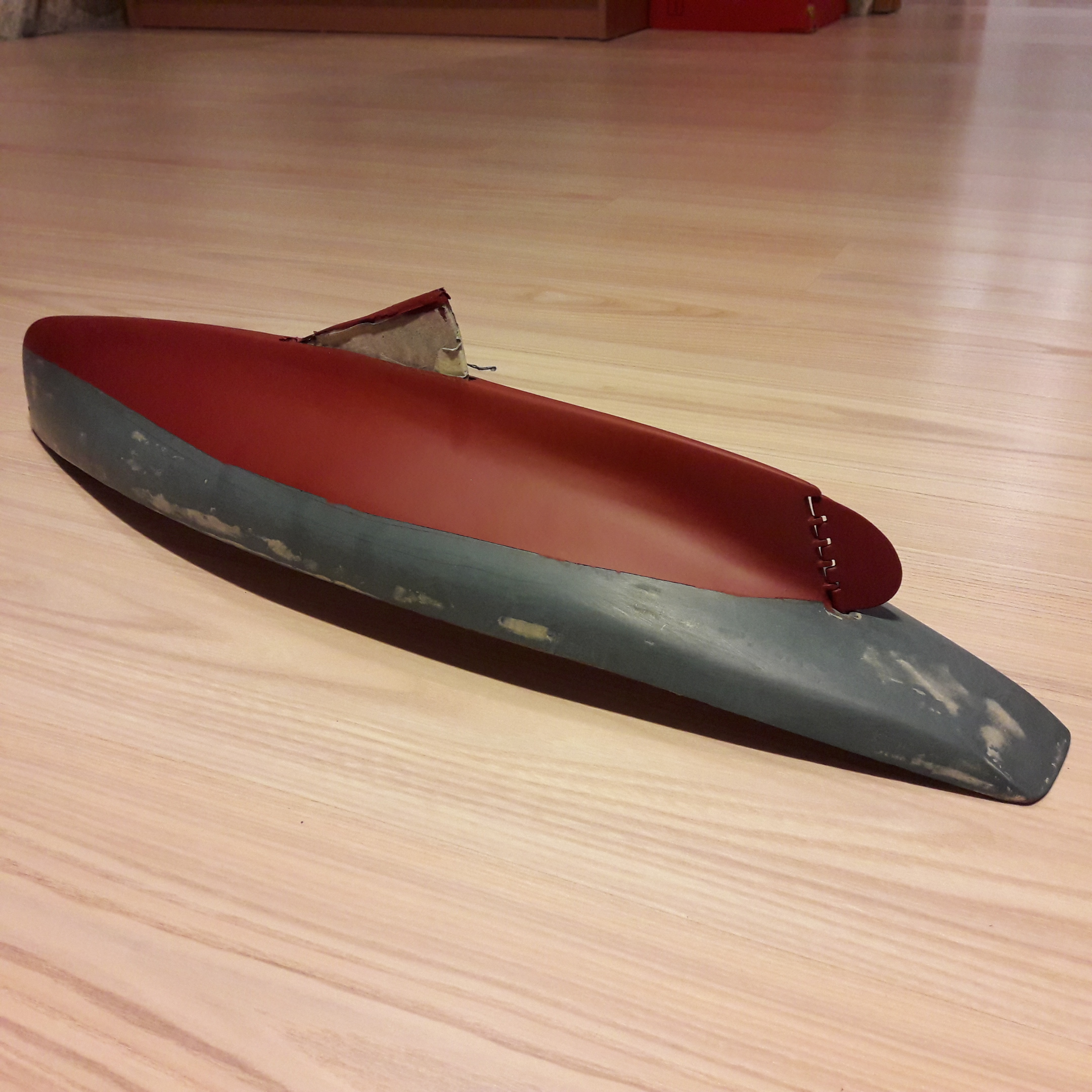

Сегодня закончил шлифовку и грунтовку корпуса.
Есть два варианта покраски:
1. Как она была спущена не воду
2. В каком виде она была через год
Pavel N
- Сообщения: 614
- Зарегистрирован: Пн июл 10, 2017 18:12
- Благодарил (а): 36 раз
- Поблагодарили: 112 раз
Re: Сборка яхты Puritan
Если подходить к вопросу визуальной эстетики , то на мой взгляд в три цвета будет смотрибельней ..Ведь белого цвета и так много будет , паруса да если плюс пол корпуса белого ..сольется .. А вот широкая полоса черного только подчеркнет выразительность модели ..
Pavel N писал(а):Если подходить к вопросу визуальной эстетики , то на мой взгляд в три цвета будет смотрибельней..
Согласен. Немного смущает наличие двух границ краски. У меня с покраской не все гладко, а тут еще одна возможность накосячить. )) но я тоже склоняюсь к 3 цветной покраске.

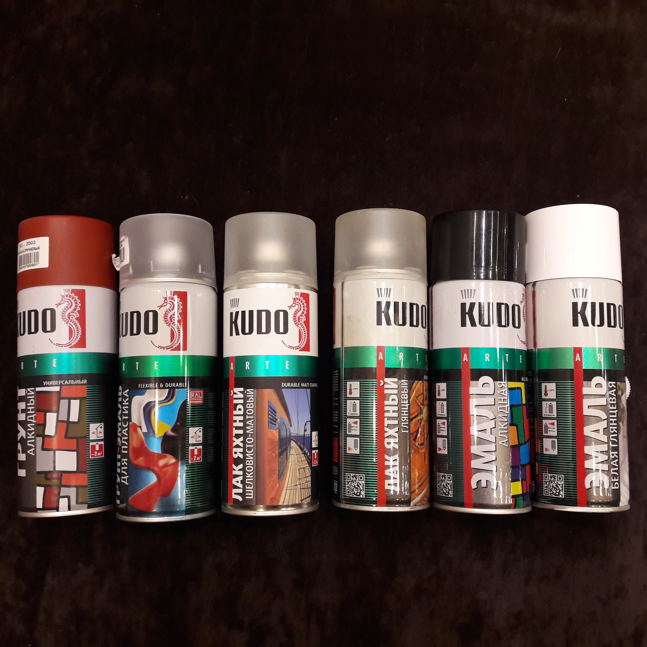

А что вас смущает с покраской ? Переходите от цвета к цвету сверху вниз , чтобы краска под скотч малярный не затекала , и красьте себе спокойно . Если нет аэрографа , можете в автосервисе краску выбрать и купить , где ее в балончики заправляют . Уж в Питере с этим вообще вопросов нет . Я на свою Британию так и сделал . Выбрал цвет по палитре Фольксвагена и покрасил . У вас вообще цвета простые , белый , черный , и краснокоричневый , в принципе и просто в магазинах эти цвета есть .. Ну и грунтонуть предваритально .
Хобби - лекарство от будней !
Evgen404
- Сообщения: 128
- Зарегистрирован: Пт ноя 03, 2017 21:46
- Благодарил (а): 6 раз
Краску обычно использую в балончиках, беспокоит что будет образовываться ступенька в местах перехода. Но надо начать красить, а дальше посмотрим.

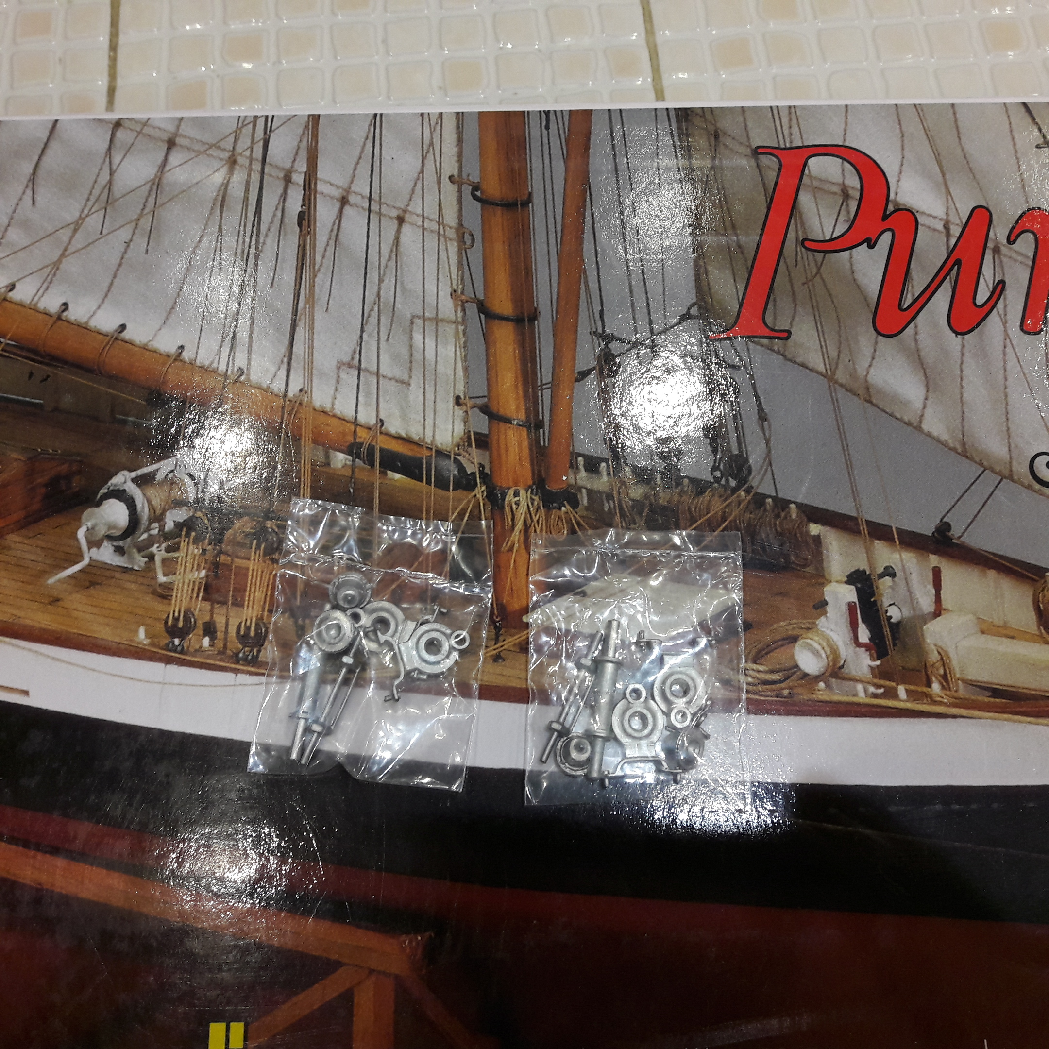

На картинке коробки и в чертежах, лебедка шверта и брашпиль на носу имеют различную конструкцию, а в наборе две одинаковых лебедки. Интересно это ошибка или просто решили упростить....?
Уверен брашпиль и швертовая лебедка должны быть разными ..это не правильная комплектация ..однозначно ..Посмотрим что мне придет в коробке .. Есть видео обзор сборки Пуритана ..там они разные ..Evgen404 писал(а):На картинке коробки и в чертежах, лебедка шверта и брашпиль на носу имеют различную конструкцию, а в наборе две одинаковых лебедки. Интересно это ошибка или просто решили упростить....?
Попробовал покрасить нижнюю часть. Из косяков: кое где надо подшкурить, вылезли неровности.
И более серьезно отнестись к ватерлинии. Там где неровно или чуть кривова-то приклена малярная лента, там все криво и получилось. Будем переделывать.
Еще необходимо прорезать отверстия в кормовой части для слива воды с палубы. И я еще забыл про привальный брус, он скроет переход от черного к белому.
Я когда красил , применял изоленту вместо малярного скотча . Предварительно резанув ее вдоль на пополам . Изолента более гибкая и плавность линии кратно легче выдержать . Клейкость ее ничем не уступит скотчу .
Еще я вам нарыл брашпильную лебедку мамоливскую . На сайте " Зеленый кораблик" интернетмагазин . в разделе Элементы , брашпили , на 2й странице . за 300 р .. их там как раз всего 2 штуки в наличии . вам и наверно мне (шопатом )) . Если захотите лебедку сами констралить . подскажу где мелкие шестереночки латунные брать , на сайте TIXER.RU , у них доставка по РФ бесплатная .. в отделы Евросеть ..
И еще .. Обязательно прорежьте шпигаты в бортах (отверстия как вы называете для слива воды с палубы) до покраски . Иначе все испортите .Потому что просверливая и прорезая их обязательно задерете края краски ..И исправить это будет очень хлопотно .
Ну я собственно и имел в виду , красить до ватерлини надводную часть , остальное оставить в дереве .Цвет-то у дерева примерно схож с краснокоричневой краской . Но уже автор покрасил подводную часть .Evgen404 писал(а):Посмотрел видео, на мой вгляд однозначно надо красить верхнюю часть корпуса в два цвета. Ниже ватерлинии можно оставить и дерево, но полностью деревянная модель мне не понравилась.
