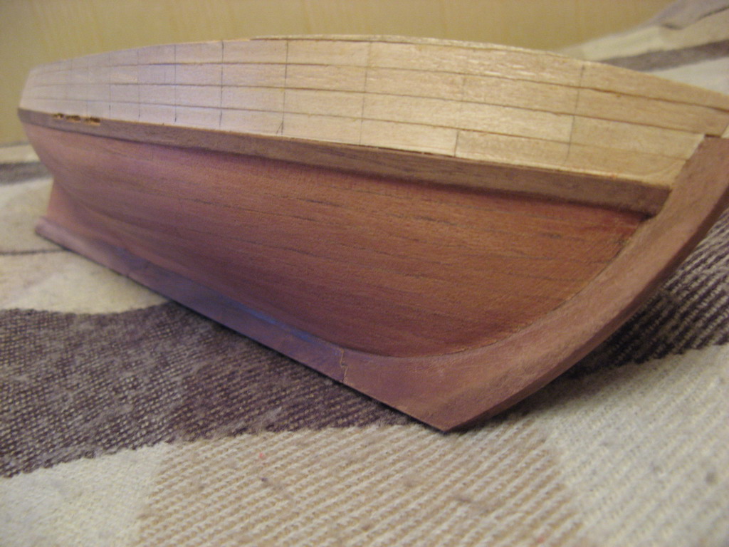

#46 Сообщение dfylfv »
вот попытался выложить фото что у меня получается,(рейки на сухую). Изображение Изображение

Re: BLACKBEARD PIRATES SHIP МАСШТАБ 1:57
#47 Сообщение Михаил Яблоков »
Не делайте так. Это как раз и называется "обшивка луковицей". Вы как раз делаете те же ошибки, про которые Вы же и говорили "как не надо делать" Почитайте про заужение планок, разметку, посмотрите раздел "Авторские работы", поюзайте поиск, разберитесь с технологией обшивки и Вы сделаете красивый корпус.
#48 Сообщение dfylfv »
Спасибо большое за внимание к теме, да конечно же буду делать так как должно быть,мне сразу как то ну не "пондравилось" как ложатся рейки чистовой обшивки, но полазив по форумам такой расклад сплошь и рядом,спасибо если кто поможет разложить обшивку конкретно по этому корпусу, я тогда смогу хоть от чего то начать сооброжать, пока каша от просмотренных тем и фоток, я конечно в конце концов разберусь,но время, первая модель руки чешутся делать делать делать..

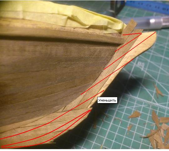

Здравствуйте, Уважаемые коллеги подскажите как правильно сделать чистовую обшивку в носовой части, по схеме мамоли не понятно.

#54 Сообщение Михаил Яблоков »
Если про обшивку, то как-то так:
Не идеал, конечно, но для первого раза думаю, что нормально (сейчас бы делал со шпунтом).

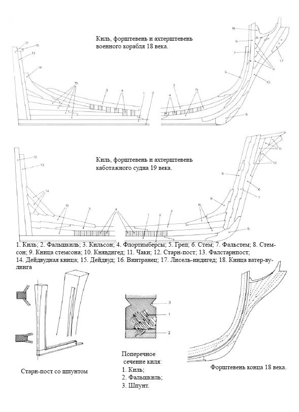

А если про форштевень, то как-то так:

#55 Сообщение dfylfv »
Михаил Спасибо, очень доступно и образно ответили, маааленький вопрос если по обшивке на вашем фото, как должен быть переход обшивки на форштевень(не оставлять же фанеру от скелета корпуса не обшитой?
или форштевень выкроить из шпона.

#56 Сообщение Михаил Яблоков »
Не надо делать нахлест обшивки на форштевень. Сделайте встык. А составной форштевень имитируйте полосками шпона. Не так, как у Мондфельда конечно (вторая картинка), там для линейного корабля, попроще, но по такому же принципу.
