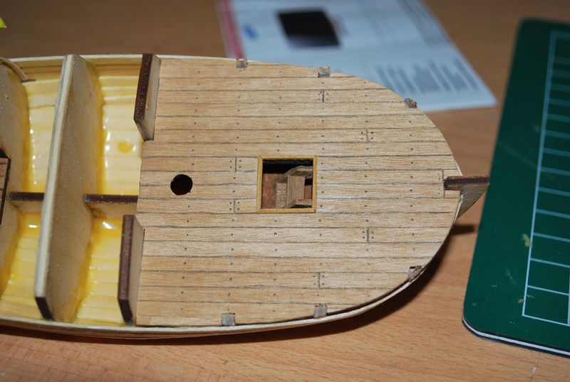

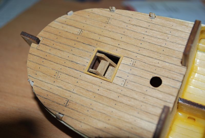

#46 Сообщение garik »
Озеров писал(а):Ты давай корабь собирай, а не чертежи секретные сканируй :) Как успехи, кстати?
Дособрал плубу, зделал вход в трюм, поставил трап. Медлено но уверено двигаемся.
Вот и то что зделал.
" Мне бы только это суметь ... " Вовка из тридевятого царства.

garik всё же лучше бы было по моему мнению сначала установить планки фальшборта, затем удалить топтимберсы и только после этого настилать палубу. Я сам наступил на эти грабли после обшивки палубы пришлось удалять топтимберсы и маскировать отверстия от них в палубе. Кстати по инструкции Маммоли фальшборт из трёх слоев - черновая, чистовая и изнутри фальшборт обшивается.

Андрей К. писал(а):garik всё же лучше бы было по моему мнению сначала установить планки фальшборта, затем удалить топтимберсы и только после этого настилать палубу. Я сам наступил на эти грабли после обшивки палубы пришлось удалять топтимберсы и маскировать отверстия от них в палубе. Кстати по инструкции Маммоли фальшборт из трёх слоев - черновая, чистовая и изнутри фальшборт обшивается.
Да я тож хотел так делать в самом начале ( смотрел, думал как, что, куда и как, сравнивал и тд. тп..), но когда решил переделывать киль и шпангоуты я это уже учел в файле под резку ( размер заготовки ). Так как есть бормашинка, то стачить топтимберсы уже не проблема. Я стараюсь не торопится, уж больно хотца сделать красиво. Смотрю, примеряю, одним словом мозгами скреплю :D
