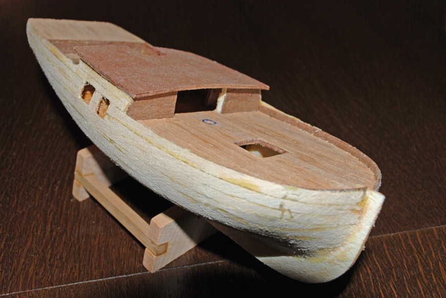

А как двигается Ваша Гретель? Смотрю вот на гретелестроителей и думаю: может, заняться переделкой своей несчастной Гретели? Уже поднабравшись опыта, хотя бы такелаж переделаю...

Может ракурс неудачный, но у меня ощущение, что форштевень заостренный - чего не должно быть.

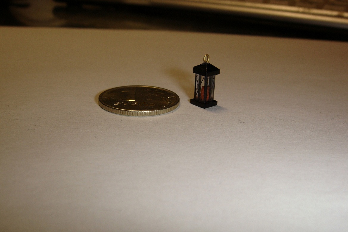

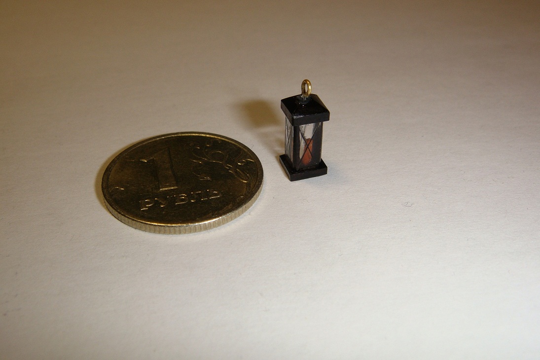

Вот изготовил палубный фонарь!
Готов Mare Nostrum. http://shipmodeling.ru/phpbb/viewtopic.php?f=32&t=5931
