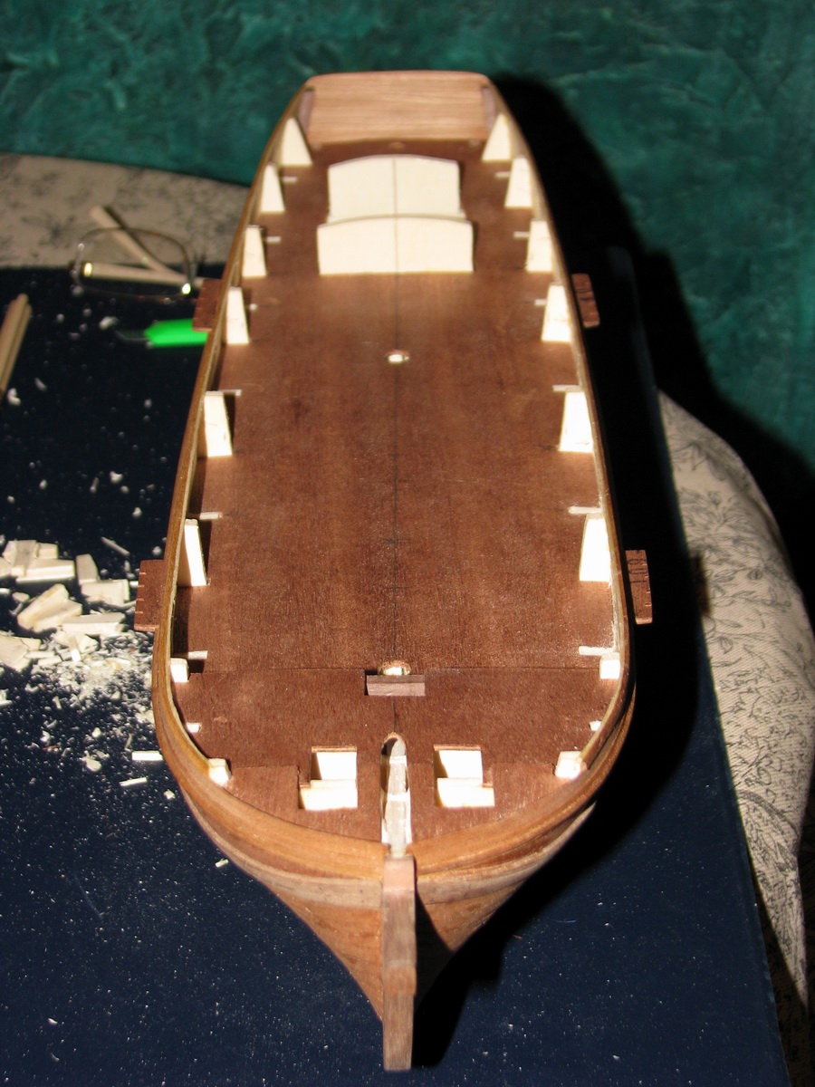

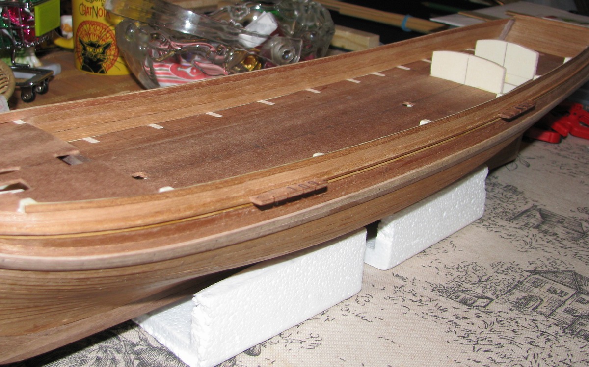

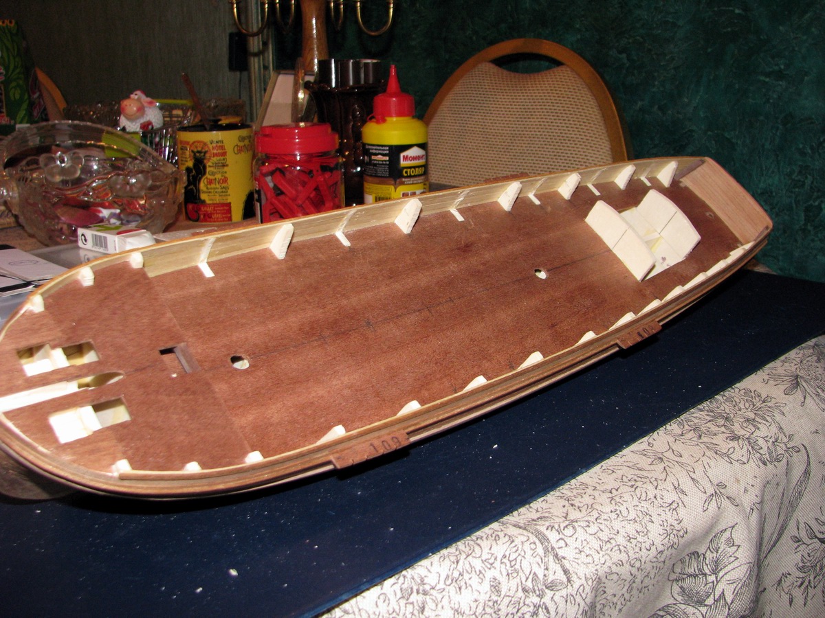

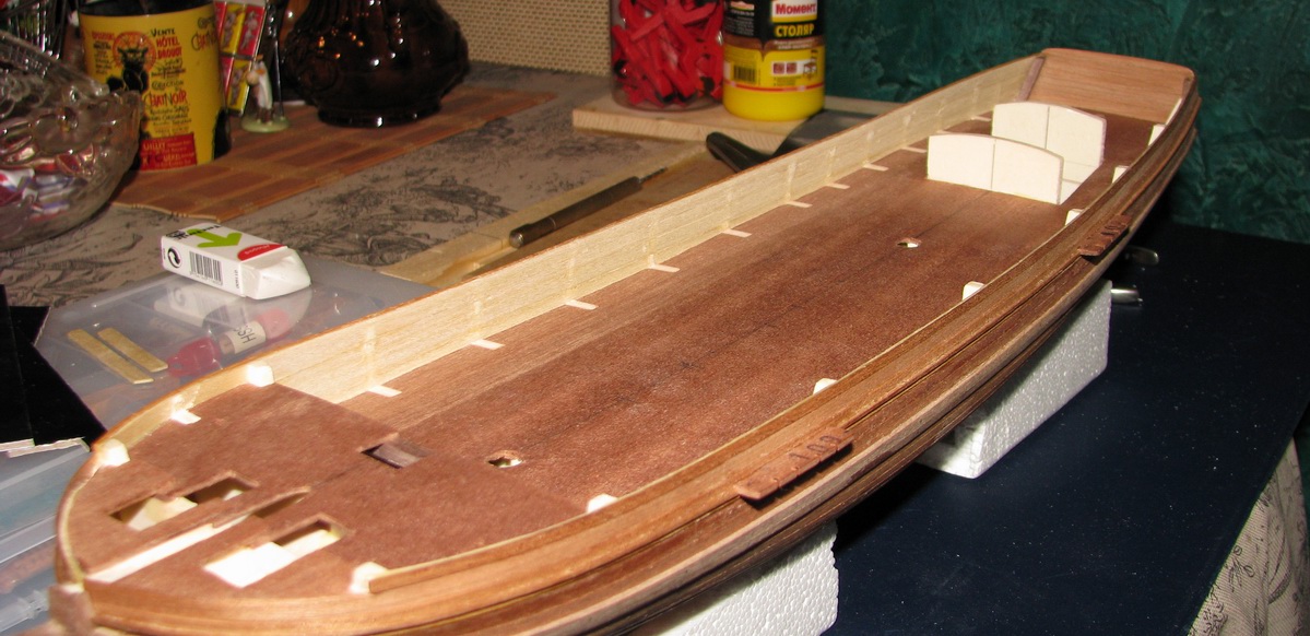

На мой взгляд бархоут в носу неправильный от слова "совсем".
Он у вас даже выше линии палубы залез. Это же одна из основных конструктивных деталей судна.

Re: Шхуна MARSEILLE
Ну "совсем" - наверное не совсем правильно ))) Почему?
Бархоут идет точно по основной палубе, и только в самом носу (на 1-2 шпангоутах), там, где находятся палуба бака и носовая платформа (а они выше основной палубы), он поднимается к ширстреку. Выше палубы бака он, естественно, не идет, так как там фальшборт всего около 4 мм. Ракурс на фото несколько неудачный: кажется что бархоут слишком задран вверх. Но рейки обшивки под бархоутом прекрасно под этот изгиб ложатся, создавая естественный вид обшивки в носовой части. Я долго мучился с ентим вопросом - как класть бархоут в носовой части: в продолжение линии основной палубы или "под естественную обшивку корпуса" под бархоутом, и все же пришел к выводу, что он должен идти по линии реек обшивки. Учел данные советы, опять же повторюсь, пересмотрел множество фото (в интернете - некачественных и весьма малого разрешения) посвященных этой шхуне, и везде бархоут в носовой части поднимается вверх.
Ну что вышло, то вышло ))) Тем более эта часть в основном будет закрыта регелями гальюна... Не судите строго ))) В принципе, весь материал здесь я даю только как наглядную информацию по последовательности сборки.

Re: Шхуна MARSEILLE
Да бархоут "совсем"не айс!Должно быть вот так Можно исправить полной сошлифовкой вашего бархоута до уровня обшивки и приклейкой нового бархоута с правильными обводами. Посоветую насчет фальшборта.Я так думаю черновая у вас толщиной около 1,5 мм.Я всегда фальшборт наращивал изнутри еще одним слоем реек остатков от черновой.Режете на отрезки равные промежуткам между шпангоутами.Аккуратно вклеиваете,не приклеивая к самим шпангоутам.Потом их выламываете(я надеюсь черновая обшивка к самим шпангоутам в верхней части не приклеивали)Потом места от шпангоутов заклеиваете опять остатками реек черновой,шкурите до нужной толщины.Ну а потом спокойно можно оклеить внутреннюю часть фальшборта начисто.Ссылка на буржуйский сайт по вашей модели.Может поможет в постройке http://modelshipworld.com/index.php/top ... =marseille
- Сообщения: 7073
- Благодарил (а): 88 раз
- Поблагодарили: 1281 раз
Re: Шхуна MARSEILLE
Уважаемый BON, не спешите выламывать шпангоуты, лучше, действительно, сточите бархоут "в ноль", как народ благоразумно советует. Шпангоуты помогут не сломать борт во время изготовления нового бархоута. Старый у вас чего-то "заболел", куда-то он у вас полез не туда. Есть очень простое правило: бархоут и планширь всегда находятся на одном расстоянии друг от друга, то есть, параллельны. На оконечностях они даже "разбегаются", то есть, расстояние между ними увеличивается. А у вас они "пошли на сближение". Идею с вишней поддерживаю! Шпигаты, однозначно, должны быть, четырёх штук на борт достаточно, считаю.

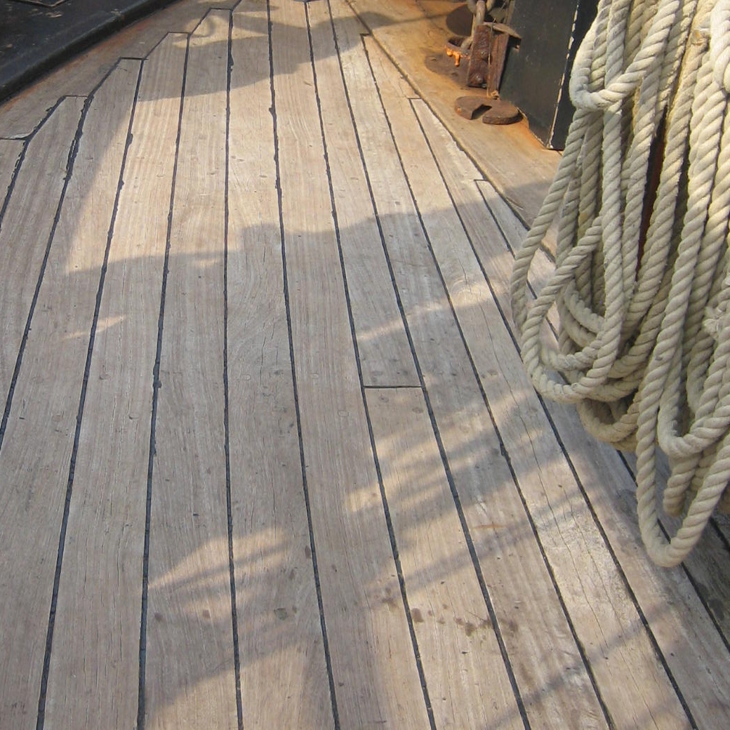

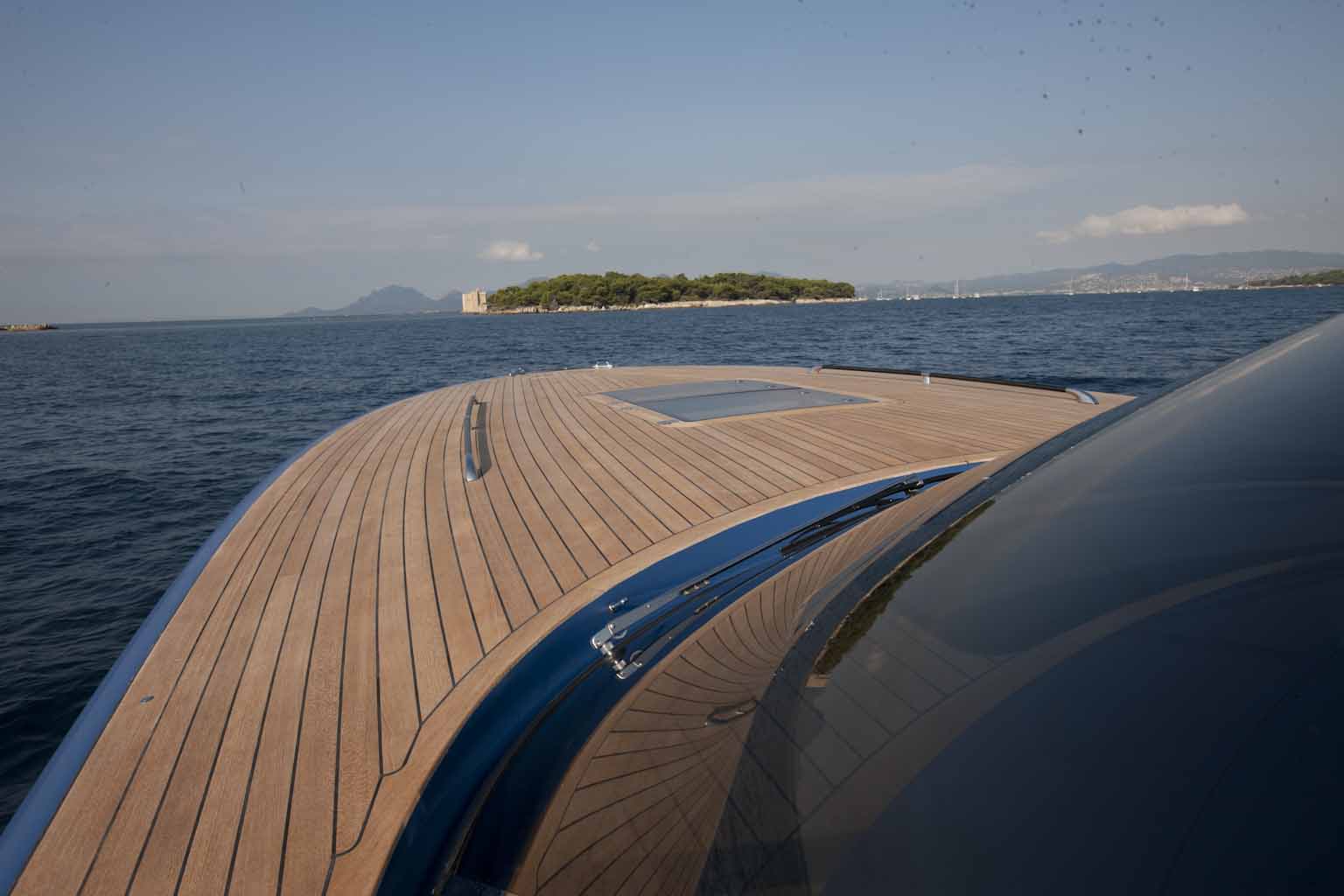

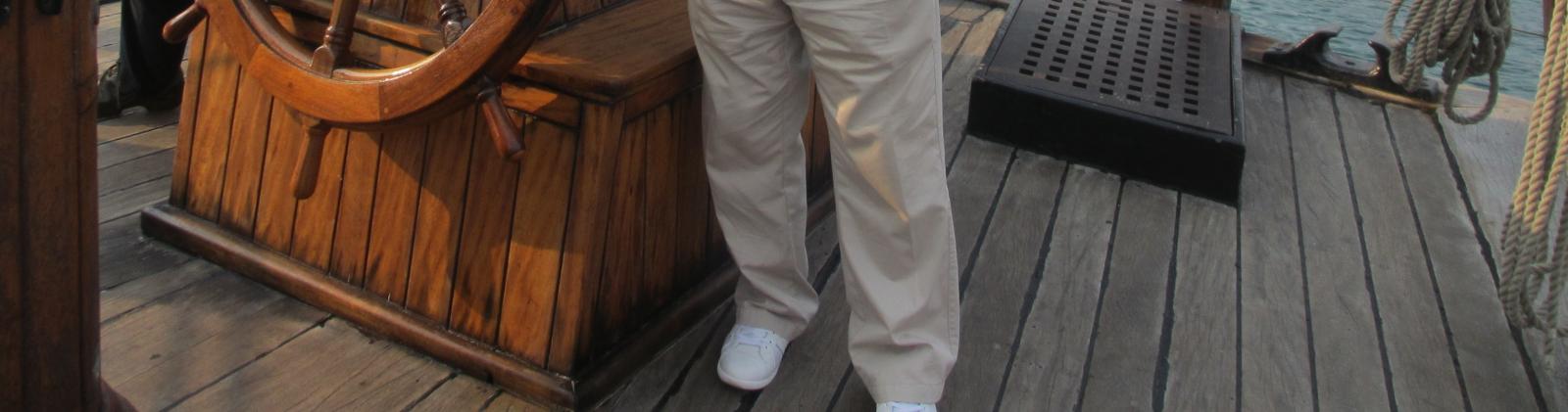

BON,знаете, вот гляжу я на модели этой шхуны, и, чисто визуально, мне кажется, что палубный настил сделан из слишком широких досок. Может, у коллег есть по этому поводу информация или мнение авторитетное - не знаю, мне кажется, что доски широкие. На шхунах обычно "смотреть нечего", не желаете ли продумать палубный настил? Очень красиво бы смотрелась уже распространённая на рубеже 18-19 веков раскладка "по-яхтенному", когда доски палубы укладывались, согнутые вдоль ватервейса, как на современных яхтах ещё встречается. Естественно, что доски при этом, по аналогии с обшивкой, "утончались" по ширине. И были очень длинные, количество стыков должно быть минимально.
На первом фото видно: доски узкие. На втором фото видно - доски изогнуты практически по изгибу ватервейса. Видна врезка досок в ватервейс и центральную часть палубы, сделанную из более широких и толстых досок (видимо, толстые доски нужны для увеличения прочности, как карленгсы и леджесы). В обоих случаях количество стыков досок минимально.

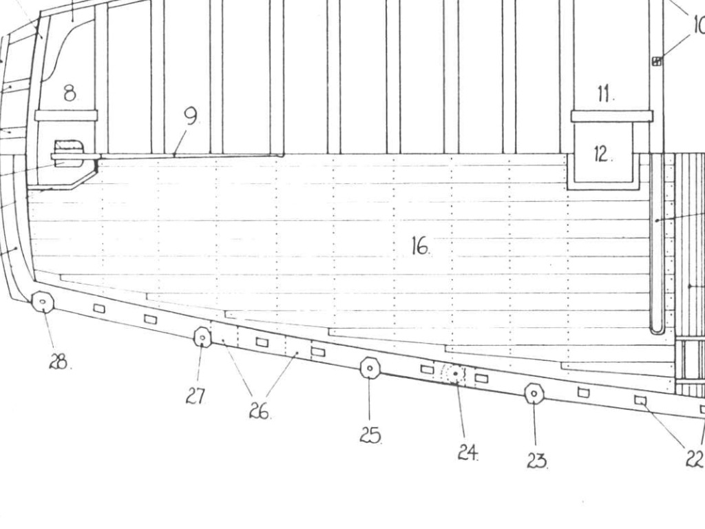

Re: Шхуна MARSEILLE
Насчет досок настила - подумаю. Дело в том, что Мамоли дает материала в обрез, так что на изогнутые доски может не хватить. Ватервейс на этом судне не виден, так как вдоль борта на стыке фальшборта с палубой по всему периметру по чертежу идет планка 2х2.

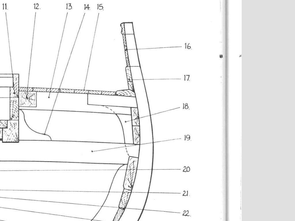

Боюсь мамоли вводит вас в заблуждение, эта планка и есть ватервейс в её понимании!BON писал(а):Насчет досок настила - подумаю. Дело в том, что Мамоли дает материала в обрез, так что на изогнутые доски может не хватить. Ватервейс на этом судне не виден, так как вдоль борта на стыке фальшборта с палубой по всему периметру по чертежу идет планка 2х2...
Кстати не только в её.

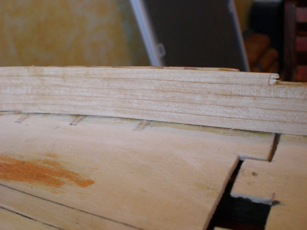

Итак, следующий этап (по инструкции Мамоли) - аккуратно срезать по уровню палубы топтимберсы (верхние части) четных шпангоутов: На следующем шаге у меня будут небольшие расхождения с инструкцией. Поэтому тем, кто хочет собирать шхуну точно по инструкции, можно пропустить отделку внутренней части бортов планками, чем я собираюсь заняться пару ближайших вечеров )))

Для размышления на тему формы ватервейсаBON писал(а):zluka, возможно, что это так ))) У меня об этом даже мысль не мелькнула ))) ...

Re: Шхуна MARSEILLE
Дык... собственно даже и подумать не мог, что енто - ватервейс )))
Дело в том, что эта планка даже не из того материала. палуба - светлые планки, а то, что приклеивается ПОВЕРХ палубы по борту - темный орех.
Вот как это выглядит у Мамы-Оли:

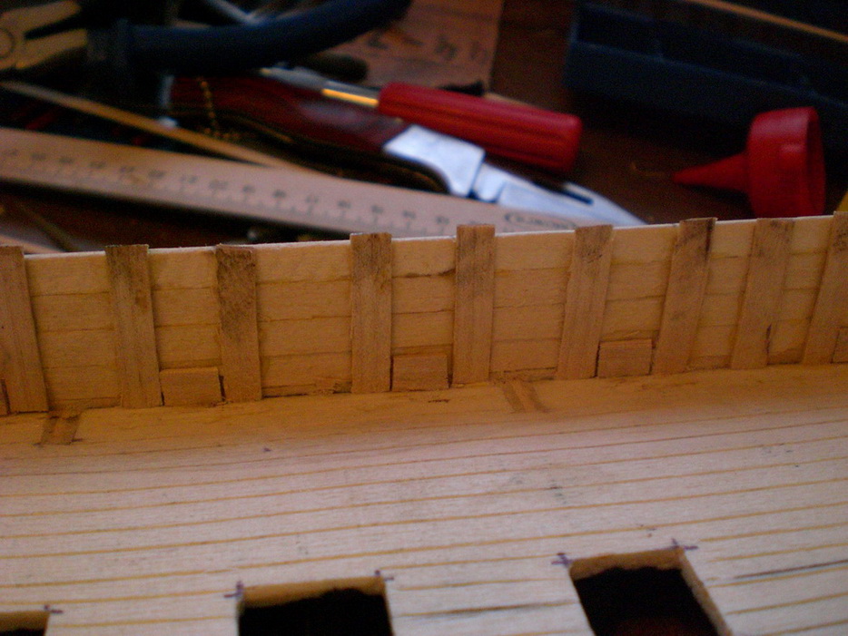

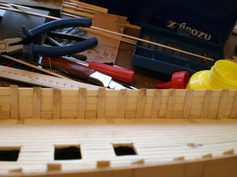

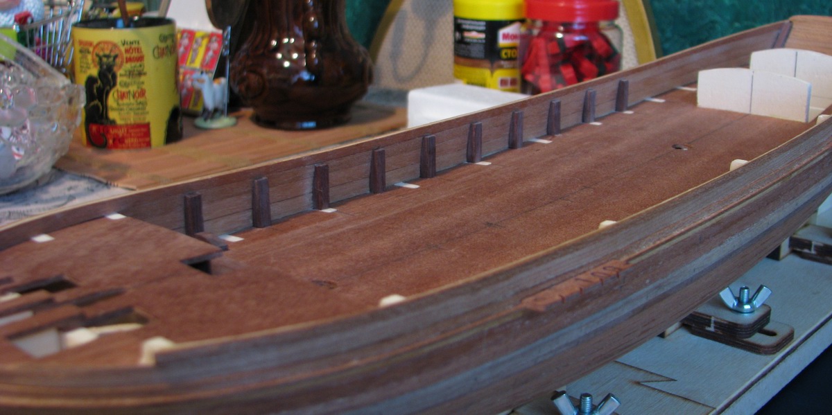

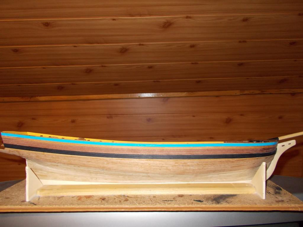

Итак, я решил фальшборт с внутренней стороны не красить, а оклеить планками. Для этого пришлось удалить все топтимберсы, а не только четных шпангоутов, как сказано в инструкции по сборке.
По верхнему поясу пустил планку потемнее, из красного дерева. Как раз установленные детали 40 (фальшивые топтимберсы) будут доходить до этого уровня.

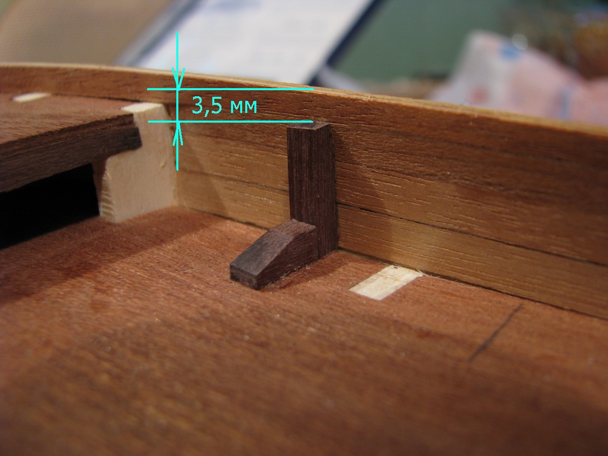

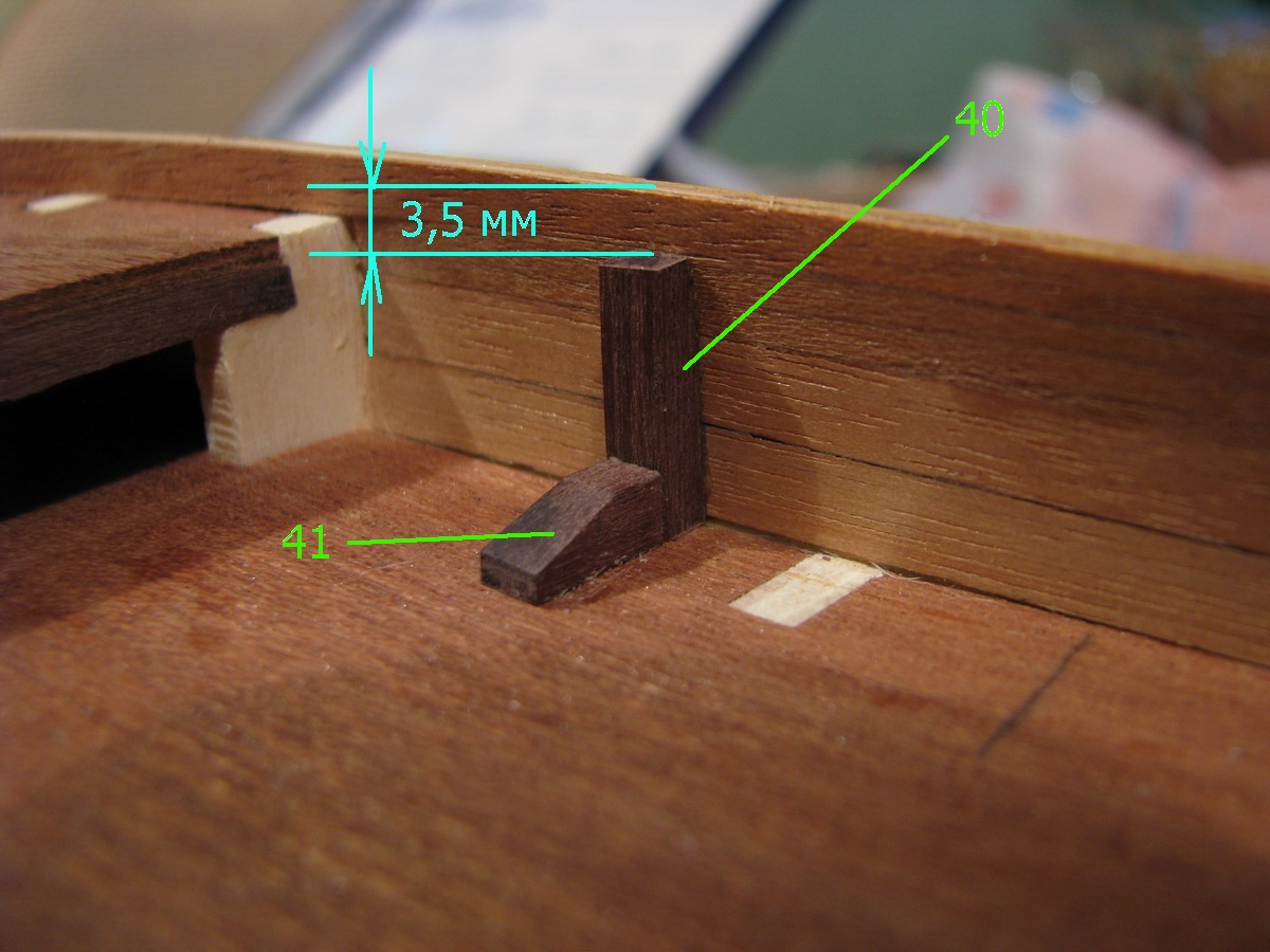

Еще одно замечание по инструкции. Мамоли рекомендуют до удаления топтимберсов установить планку планширя. После чего вырезать сначала топтимберсы четных шпангоутов, ставить по плану детали 40 и 41 (они частично совпадают с "родными" шпангоутами, а частично не совпадают), и затем удалять топтимберсы нечетных шпангоутов. Очевидно они опасаются, что "поведет" фальшборт. Ничего, у меня не "повело", хотя я сначала на всякий случай вырезал из толстого картона распорки и раскрепил их между фальшбортами ЛБ и ПБ.
Теперь по планширю. При установке "фальшивых" топтимберсов (деталь 40) необходимо выдерживать расстояние от топа детали 40 до планширя зазор 3,5 мм. При уже установленном планшире это не совсем удобно. Поэтому детали 40 и 41 я ставил без установки планширя. Во-первых - исключено повреждение планширя, во-вторых - удобнее замерять расстояние от топа детали 40 до линии планширя.
И еще пришел к какому выводу. Лучше сначала установить все детали 40 (фальшивые топтимберсы) с обоих бортов, а затем уже приклеивать детали 41, выравнивая их по линии между деталями 40 противоположных бортов.
На последней фотографии еще не закончен правый борт и удалены только верхушки четных шпангоутов на левом борту.
