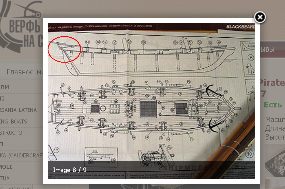

Re: BLACKBEARD PIRATES SHIP МАСШТАБ 1:57
и так вопрос повторяю, как быть с кормой
Что говорит инструкция на этот счёт?
Судя вот по этому:
все так и должно быть.
Да, должно, но как, не могу понять. Извините конечно, в силу своего возраста и отсутствия опыта, пока не догоняю.
Это паз под руль как понимаю. Ниже обшивка, выше борта.
Если чего то не ясно, то спрашивайте конкретней. Очень сложно понять о чем вопрос.Егор Стёпкин писал(а):Да, должно, но как, не могу понять. Извините конечно, в силу своего возраста и отсутствия опыта, пока не догоняю.
Если по оформлению кормы, то:
Рейки обшивки идут до заднего торца палубы. Там очень интересный переход с наклонной плоскости в горизонтальную. Придется попотеть. Транец крепится к заднему торцу палубы, задним торцам фальшборта и укрепляеться двумя кницами (после обшивки палубы). Как это делается - штудируйте форумы.

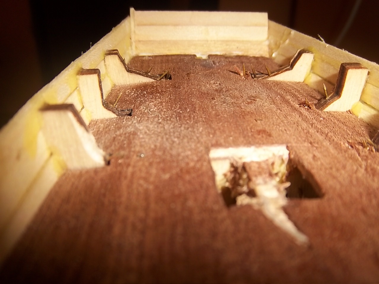

Ну вроде бы проблема с кормой решилась

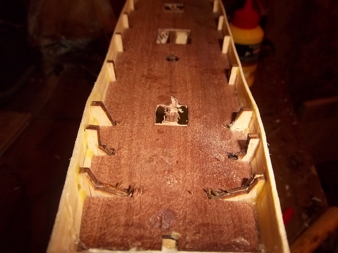

А вот с бортами пока накосячил, когда обтачивал шпангоуты малость промахнулся. Борта получились кривенькие. Но я думаю, что когда сточу выступающие части шпангоутов, они выравняются, в противном случае поставлю распорки и сожму придав правильную форму. Это моя первая работа от начала. Обшивку ещё ни разу не делал.
А зачем столько гвоздей?
Чтобы рейки держались жёстко на клей. я их потом просто вытащил и всё.
Лучше использовать кнопки - иначе вы так весь скелет разломаете. Прижимы тоже хорошо
да нет, прекрасно всё получилось...Tnax писал(а):Лучше использовать кнопки - иначе вы так весь скелет разломаете. Прижимы тоже хорошо
Сделайте копию с чертежа, обрежьте по контуру фальшбортов, приложить и посмотрите где не верно. Похоже придется отрывать фальшборт и подкладывать рейки на шпангоутыЕгор Стёпкин писал(а):А вот с бортами пока накосячил, когда обтачивал шпангоуты малость промахнулся. Борта получились кривенькие. Но я думаю, что когда сточу выступающие части шпангоутов, они выравняются, в противном случае поставлю распорки и сожму придав правильную форму. Это моя первая работа от начала. Обшивку ещё ни разу не делал.
