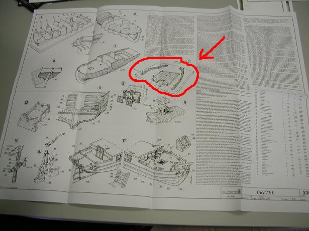

Дмитрий, рад знакомству, лучше на "ты". Для начала, я совершенно профукал установку 2 деталей в нос и двух на корму- в схеме ничего про это не нарисовано. Теперь я туплю и не понимаю:
1. В наборе есть дре детальки из темного шпона с надрезами- они зачем? и
2. Что это показано на схеме, где площадочка с забитыми гвоздями, что-то согнутое, удерживаемое этими гвоздями, и, типа, 3 планки?

Лихо Дмитрий ты промахнулся, ну на носу еще не страшно, а вот на корме да, теперь надо думать как их туда вставить. Да если есть бормашина то задача чюток упрощается, так как эти части из бука, а он твердый, но все равно надо подумать как?
1) у себя не видел, надо посмотреть
2)Планширь - 1.самый верхний брус на фальшборте палубных судов (фальшборт - продолжение борта выше открытой верхней палубы); Вот что это, и он здесь своеобразный из трех планок 1х1, и устанавливать его надо после обшивки стены каюты с носа, то есть когда будет закончина полная обшивка корпуса. И как я понял та планка что по середине еще и красится. Но сними надо оч окуратно. запаса то нет, и эти планки еще куда то идут. Но при желании можно их и заменить на одну сплошную 3мм, но гнуть на ребро нужно будет.

Т.е. спереди образовавшиеся из обшивки борта надо спиливать вровень с палубой и вместо них ставить эту штуку? Но как узнать на какой угол гнуть? Это же не прямо на палубе собирается.

Нет спиливать не надо ( вот рвение то ), выровнив по высоте ( размер высоты можно снять со схемы, пускай примерно) сам фальшборт по обеим сторонам , тем самым подготовивь его для приклейки планширя. А гнуть надо по шаблону, который надо будет изготовить. Делать его просто - бумага и карандаш, бумагу на край борта и карандашом. Да но можно планширь зделать из обычной линейки, правда пилить и шлифовать на до будет до размера. Но это как план Б, если с первым не получится.Озеров писал(а):Т.е. спереди образовавшиеся из обшивки борта надо спиливать вровень с палубой и вместо них ставить эту штуку? Но как узнать на какой угол гнуть? Это же не прямо на палубе собирается.

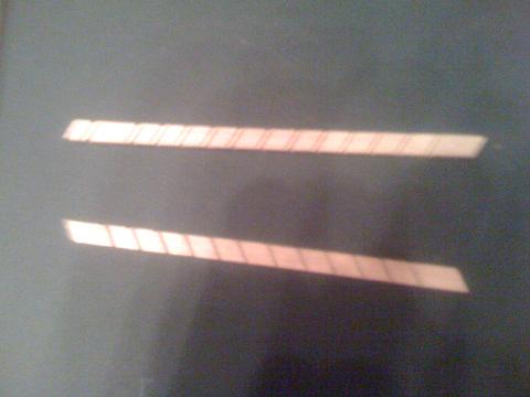

2 Игорь. Непонятные детали про которые говорил.

Похоже на боковые заготовки для трапа))))

Именно они и есть.

Да это трап. По схеме он в двух местах ставится. В трум и к стене каюты с лево, там по схеме надо смотреть.Озеров писал(а):2 Игорь. Непонятные детали про которые говорил.

Пусть даже планширь, НО на палубе уже есть борта, образованные 1 и 2 слоями обшивки. Их спиливать что-ли? Если поверх, то нижняя часть борта получится из 2-х(1 планка внутренней обшивки и 1 наружней), а поверх надо как-то прикрепить из 3-х! И опять же непонятна траектория для гнутия

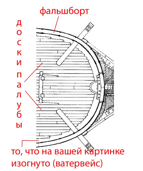

Мне так кажется (перекреститься не забыл
), то что изогнуто- это ватервейс, клеится впритык к внутренней стороне фальшборта. А внутри образовавшейся "полости" выклеиваются доски палубного настила.

Это как раз и есть планширь. Он склеивается из трех реек самшита 1*1. Я не изготавливал шаблон или как в инструкции нарисовано. Намочив предварительно нашатырным спиртом выгибал слегка и когда немного подсохли рейки клеил Момент Столяром между собой формируя окончательную форму непосредственно по борту модели. Клей высыхает достаточно быстро. Рейки отрезал с небольшим запасом. После окончательного высыхания заготовки планширя обрабатывал в размер и приклеил на тот же момент сверху борта.

Зер гуд! Но тогда почему их по три штуки на сторону? Посмотрев еще раз форум кога ( там аж три зборки есть ), подобного там не заметил. Что предлогает Мамоли так и не ясно.Анатолий14045 писал(а):Мне так кажется (перекреститься не забыл), то что изогнуто- это ватервейс, клеится впритык к внутренней стороне фальшборта. А внутри образовавшейся "полости" выклеиваются доски палубного настила.
Но даже если это и есть планширь, то зачем его делать и з трех планок а не из одной. Ради красоты. Тогда проще из этих планок зделать окантовку планширя по бокам, а сам планширь из рейки 4х0,5, оно будет смотрется лучше.
