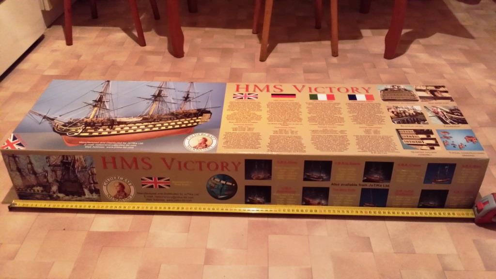

Меня всегда интересовало что же находиться в коробке стоимость которой более 40.000 руб.
Коробка большая и тяжелая. Поехал забирать ее без машины и еле допер до дома :D

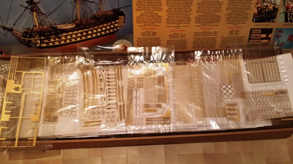

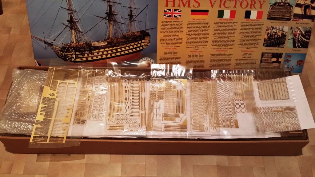

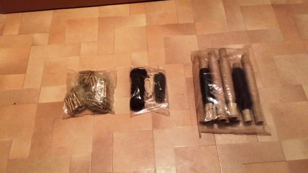

Для тех кому это тоже интересно выкладываю несколько фотографий. Качество телефонное.

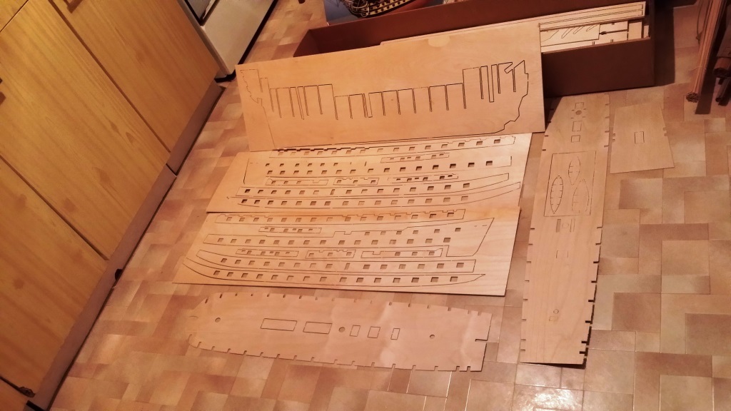

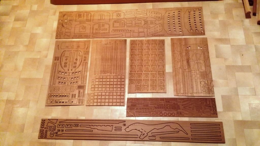

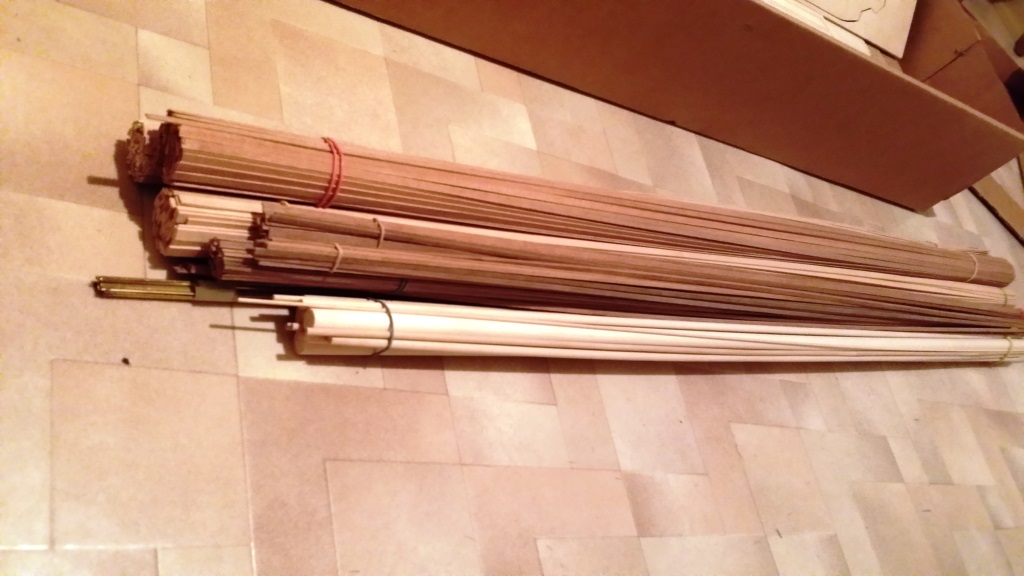

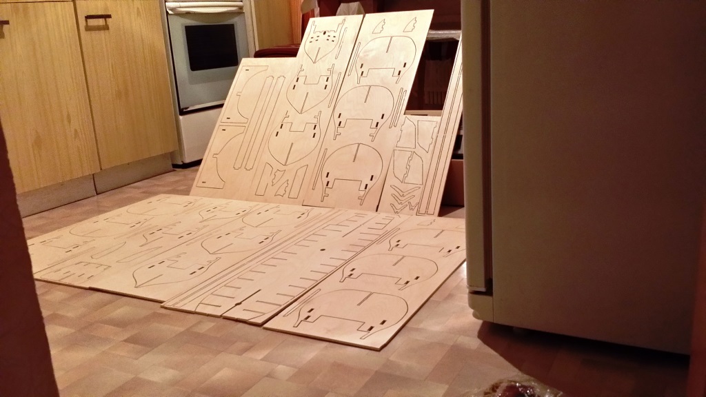

Еще фотографии

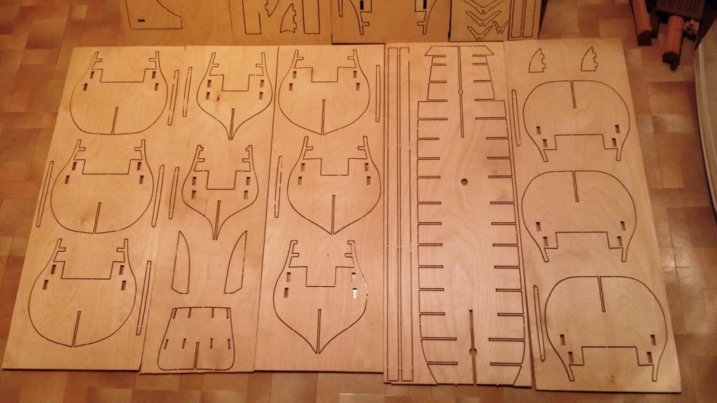

Немного о качестве .

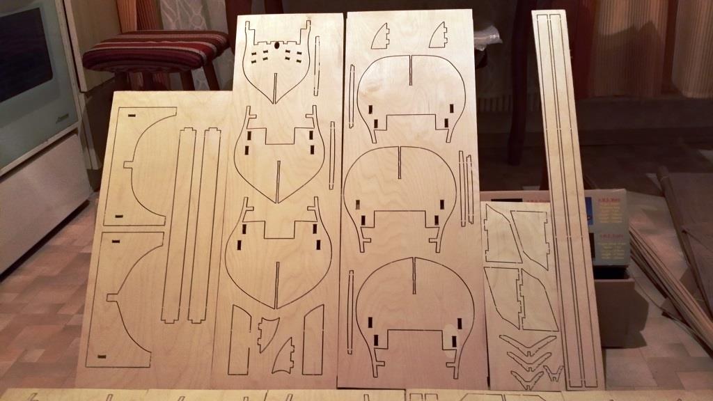

Все детали вырезаны лазером. Довольно не плохо. Киль, шпангоуты , самая нижняя палуба - фанера толщиной 5 мм.
Нижняя палуба играет роль усилителя конструкции. При сборке скелета он получается очень прочным. Шпангоуты имеют прорези в форме замков и садиться очень очень плотно. Я их немного обработал напильником. Но все равно пришлось осаживать киянкой. Специально оставил это усилие. На первых шагах сходимость деталей вроде не плохая. Прикинул палубы отверстия под мачты встают идеально. В киле отверстия под мачты сразу идут с наклоном. Наклон разный. Так что в дальнейшем об этой проблеме думать не надо.
Другие детали вырезаны лазером из ореха разной толщины. Качество тоже хорошее. Нет обугленных краев.
Так же в деталях порезаны все отверстия , пазы и т.д . Не надо изголяться -вырезай ,шкури ,крась ( если надо ) и приклеевай.

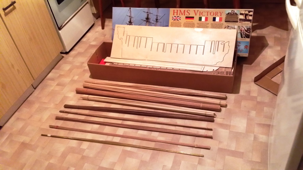

Рейки хорошего качества. По цвету практически одинаковые. Гнутся хорошо даже без надсекателя для реек. Материала чуть больше чем указанно в партс листе, но не намного. Как его хватит на практике посмотрим.

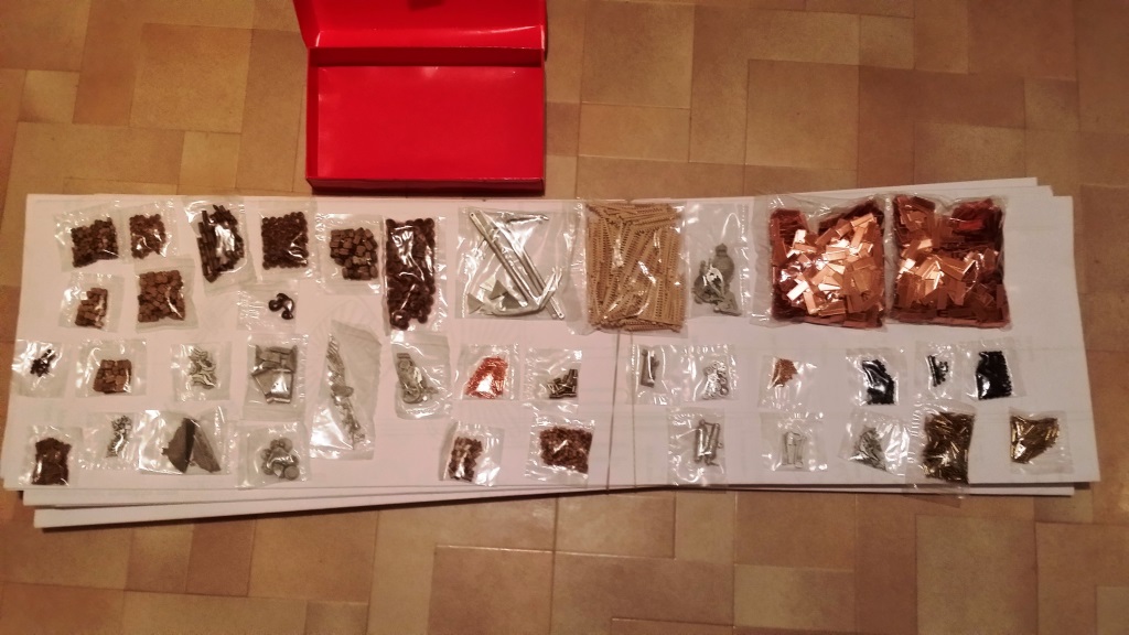

Фототравление хорошего качества. Очень много мелких деталей . Даже три фонаря сделанные фототравлением. Но не просто плоской формы а в объеме ( не знаю как бы правильно сказать. ) короче каждое отверстие имеет как бы рамку. И все остальные детали изготовленные травлением имеют очень хорошую детализацию.

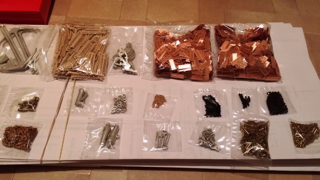

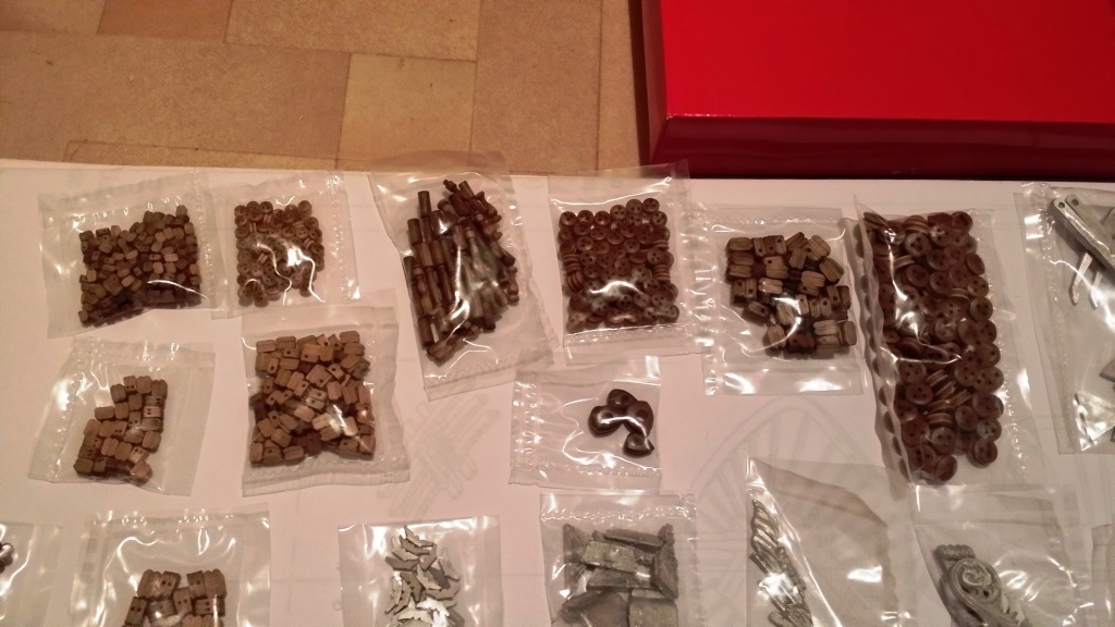

Блоки и остальная мелочевка хорошего качества. Теперь я понял насколько в HMS victory от Corel эти блоки были переразмеренны :).
Есть еще детали сделанные из белого металла. Еще не понял что это за металл. Качество тоже хорошее. У фигурок все части тела и одежды очень хорошо различимы. Но вот две короннады попались с небольшим браком по литью. Запаенно отверстие ствола. Но это исправимо.
В комплекте идет медная обшивка. Почти 3000 отдельных пластин !
Пушки трех разных размеров с хорошей детализацией.
Правда не вороненые. Это мне не очень понравилось.
Ну ладно будем воронить.

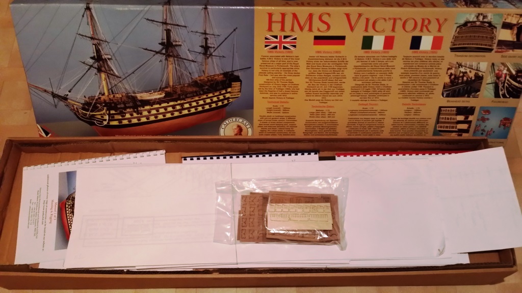

Так же в комплекте нет флагов , сеток ,парусов. Чертежей по парусами тоже вроде нет. ( еще раз проверю)
Инструкция на англиском языке. Состоит из двух частей. Корпус и такелаж. Так же есть ,как уже писал , парт лист в котором есть индентификация всех деталей. Разобраться очень легко по сравнению с тем же Corel.
Инструкцию можно скачать с их сайта и прогнать через Promt ,как я и сделал. Перевод получился немного корявый но в принципе все понятно. По крайней мере пока :)
Чертежи сделаны на больших листах . Все очень качественно и подробно. Иногда с небольшими комментариями.
В общем буду потихоньку собирать. Если что еще вспомню напишу.
P.s. Кстати подставка делается из фанеры. Могли бы и получше что нибудь придумать за такую стоимость.

Жаль что блоки неправильной формы

Блоки во всех наборах не правильные . :)
Можно конечно самому заморочиться и сделать или купить. Но я этим точно заниматься не буду. Мне и такие пойдут.

Shocker писал(а): все равно пришлось осаживать киянкой. Специально оставил это усилие
зря. Вы оставили напряжение в наборе. Лучше, если сделать плотно, но усилие от руки.
Да они нормально сели с очень небольшим усилием. Так можно было и рукой осадить. Просто киянкой легче. Я часа 4 убил, что бы надфелем на каждом шпангоуте нормальное усилие сделать.
