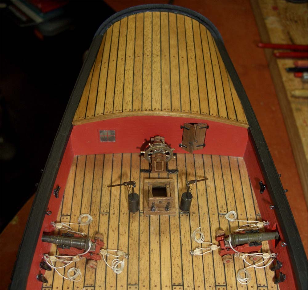

Приятно видеть, что работа не заброшена. Палуба отлично получилась, а покатость квартердека просто очаровательна, - красивый кораблик!
Funny Child
- Сообщения: 471
- Зарегистрирован: Пн авг 25, 2008 20:30
- Благодарил (а): 7 раз
- Поблагодарили: 4 раза
Re: HM Brig Badger
Спасибо, Петр, на добром слове.

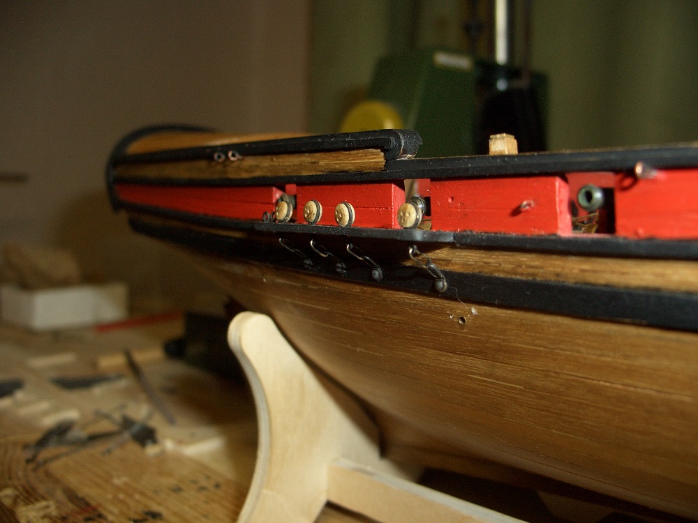

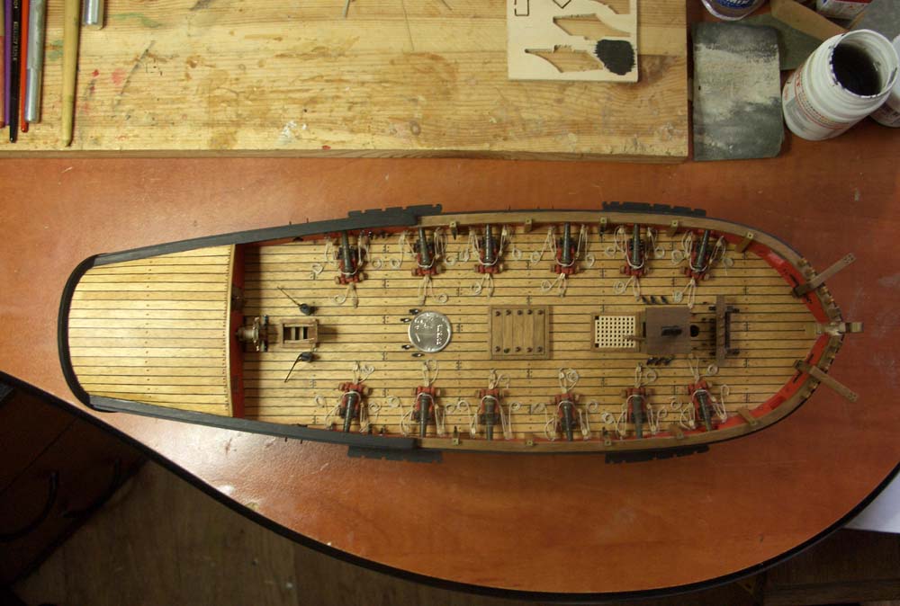

На самом деле чп имело место. Я положил чернить латунные детали вместе с травленкой, но не учел, что разные сплавы по-разному реагируют на чернение. До этого каждую порцию чернил отдельно, а в тот раз решил сэкономить и засыпал все сразу. В результате, пока особо упорный состав латуни не хотел чернеть, остальные заготовки просто съелись. Пушки приобрели выраженные раковины и лишились части рельефа, а самое главное, большая часть микроскопических рымов для обвязки пушек (меньше миллиметра диаметром) просто исчезла. Модель оказалась брошена за отсутвием возможностей восстановления комплектующих.
Однако, некоторое время назад, я попытался недостающие элементы воспроизвести с нуля. Кое-что получилось.

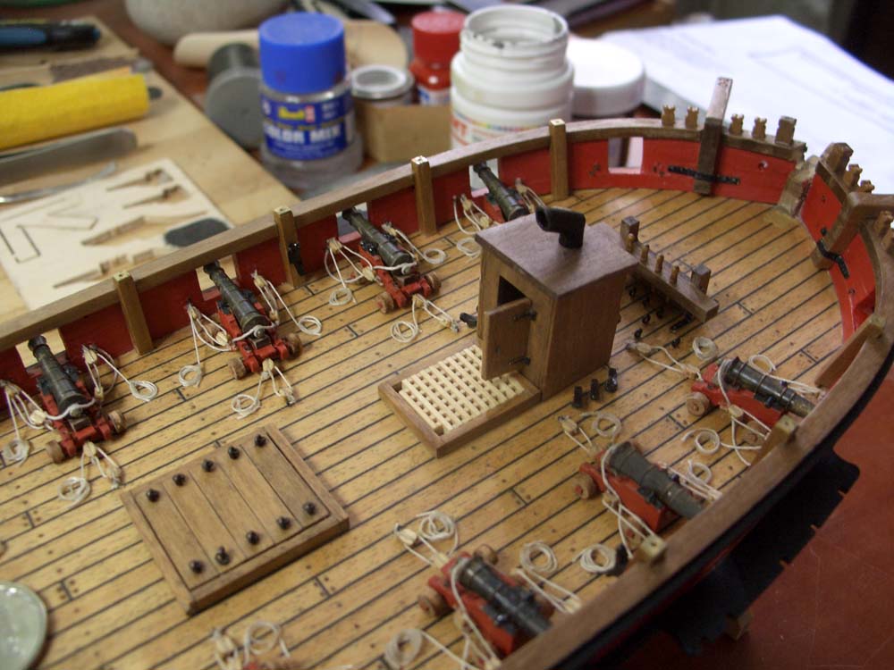

Пока суд да дело, обращу внимание еще на несколько особенностей модели. Несмотря на общее высокое качество набора, ребята из Калдеркрафта иногда отчебучивают чучу, которую объяснить невозможно. Например, печную трубу, торчащую ровно посередине палубы, почему-то рекомендовано сделать из деревянной цилиндрической заготовки. В сочетании с другими деталями ювелирного качества, которые они предлагают, решение на грани идиотизма. Пришлось делать из папье-маше. Учитывая грубую фактуру поверхности, металлическую делать не стал.
Аналогичная картина с помпами. Корпуса помп предлагается изготовить из того же материала. Здесь уже использовал латунную трубку, купленную у Валентина.
Вообще, ИМХО Бэджер в 64 масштабе - это модель для любителей ювелирки. Все элементы, начиная с четырехфунтовых пушечек, настолько мелкие, что в стендовом варианте ее стоит оснащать штатной лупой с подсветкой, чтобы можно было все рассмотреть. Для сравнения сделал фото с рублевой монетой.
После Дианы большинство элементов кажутся ровно вдвое меньше, хотя масштаб тот же.
Честно говоря, закралась даже крамольная мысль: после окончания сборки воспользоваться полученными данными и залудить копию в 48 масштабе с нуля.

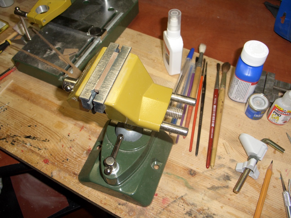

Полученные бруски были обработаны в тисках, губки которых играли роль шаблона. При сборке вантпутенсов оказалось, что штатные звенья, соединяющие нижние и верхние эл-ты под русленями, оказались коротки для установки. Можно было слегка подточить руслень, но т.к. эти хомутки выглядели сильно переразмеренными, я решил изготовить их самостоятельно. Результат см. на фото.

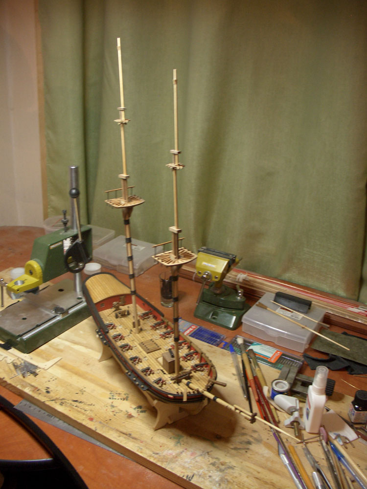

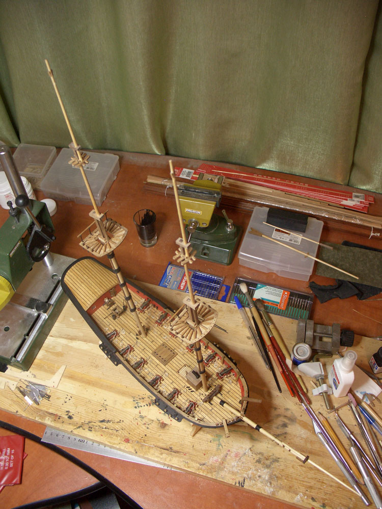

Закончил мачты. Сомневался, стоит ли окрашивать черной краской топы и марсы. Все элементы под окраску - из ореха и достаточно контрастируют с березовыми мачтовыми колоннами.
Решил пока не окрашивать, чтобы не убивать фактуру дерева.
