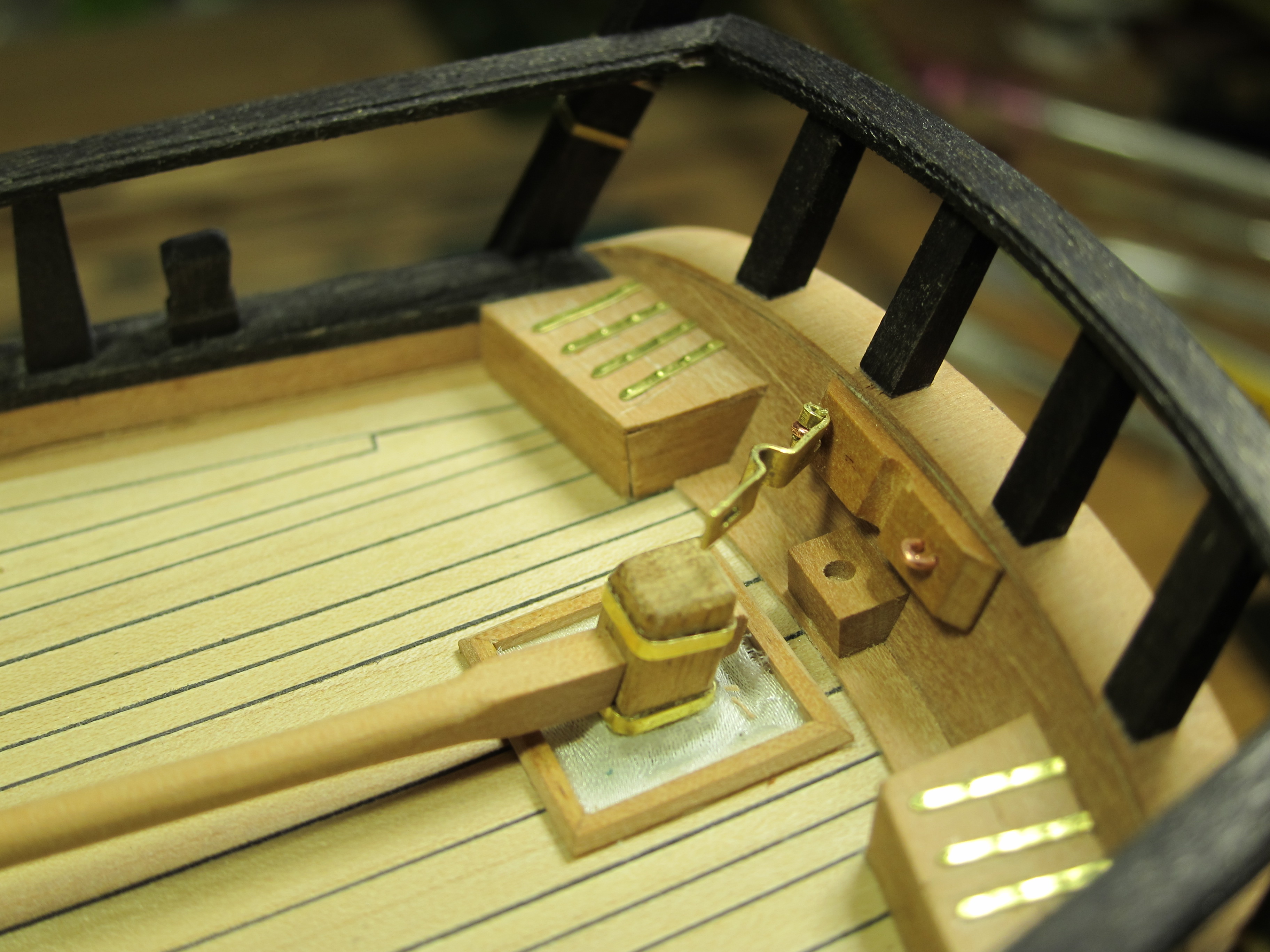

Если можно, из всех вопросов, которые возникли по работе, задам только один: как фрезеровали скосы на заготовках рангоута?
Вот тут они хорошо видны. Какие-то наклонные подкладки? Если да, то какие?

FreeLander писал(а): Если можно, из всех вопросов, которые возникли по работе, задам только один: как фрезеровали скосы на заготовках рангоута?
Я долго размышлял над этим, а все оказалось просто до неприличия. Технологическую голову мачты кладем в тиски на одном краю фрезерного столика, а примерно возле конца скоса под мачту подсовываем деревянный брусочек (на другом конце столика), чтобы выдержать нужный угол. Зажимаем голову в тисках. Дальше фрезеруем двухзаходной фрезой (у меня от проксона 3 мм) с умеренной (0.5 мм) глубиной резания на проход. Последний слой снимаем 0.1 - 0.2 мм. Поскольку резание идет торцом фрезы на высокой скорости вибрации мачты нет. В качестве дополнительного виброгасителя используется два пальца левой руки, прижимающих мачту к бруску. Если на брусочке сделать ложбинку, то еще удобнее получится (я не делал). С металлом такой фокус не пройдет, а вот с грушей на толстой мачте и острой высокооборотной фрезой как по маслу. Вообще, технологическая голова на ТОПЕ мачт и стеньг - всему голова!!! :) Срезать ее можно только в самый распоследний момент.

Евгений, а каким образом удалось вывести такие четкие грани на прозрачном сердечнике фонаря. И, если не секрет, что это за материал вообще?
Еще, если возможно, прошу отснять оголовок балера руля, там вокруг него что-то такое интересное на палубе, а разглядеть не удаётся :( :)

А вокруг балера и внизу и вверху - тонкая батистовая тряпочка. Только на верхнюю, я в процессе постройки капнул клеем и порвал счищая, но заменить ее уже было невозможно.
