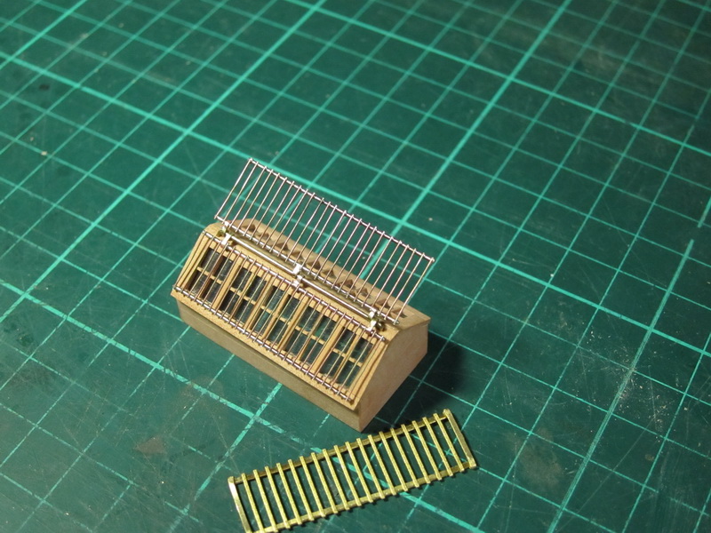

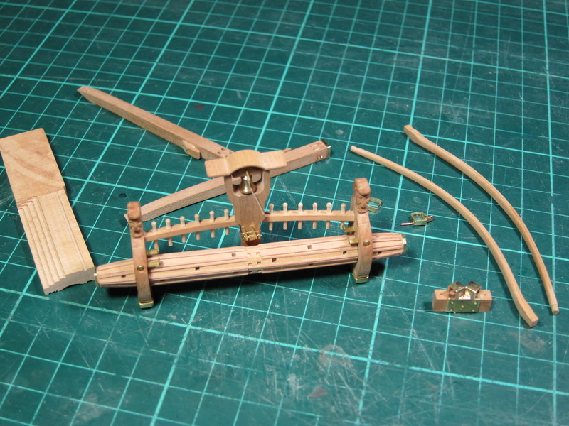

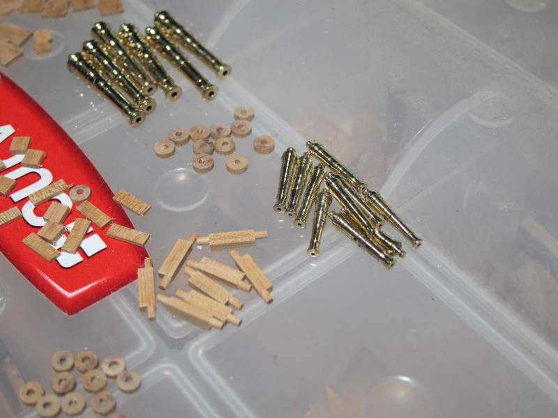

gm193
Сообщения: 332
Зарегистрирован: Вт апр 25, 2006 15:19
Откуда: СПб
Поблагодарили: 29 раз
Re: HMS ENDEAVOUR
#75 Сообщение gm193 »
Что-то долго затянулась модель. Да я уже и отступил от привычки, опубликовав палубу пол года назад. Поэтому вставляю пару фоток с тем, что и самому понравилось.
